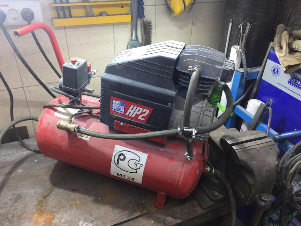

Электричество в ГСК что-то совсем не очень.
компрессор иногда не докачивает до максимума, а иногда и вовсе не запускается.

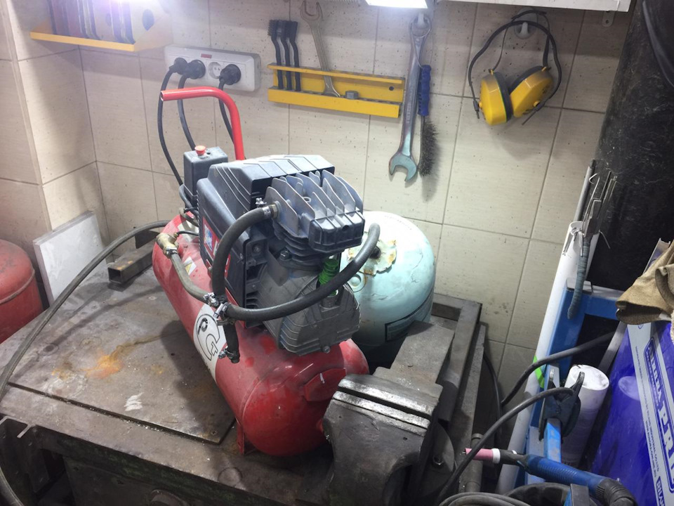

Много прочитал, про разгонные ресиверы и тд.
И даже собрал пробный вариант с баллоном из под Фреона.
запускаться стал легче значительно.
по началу даже подумал что проблема решена.
Но вот в чем дело! если компрессор останавливается при просадке напряжения (перестает крутиться) я его отключаю по питанию (не кнопкой) и потом он опять не может запуститься, потому что "разгонный" ресивер полный, поскольку автоматика компрессора его не стравила.

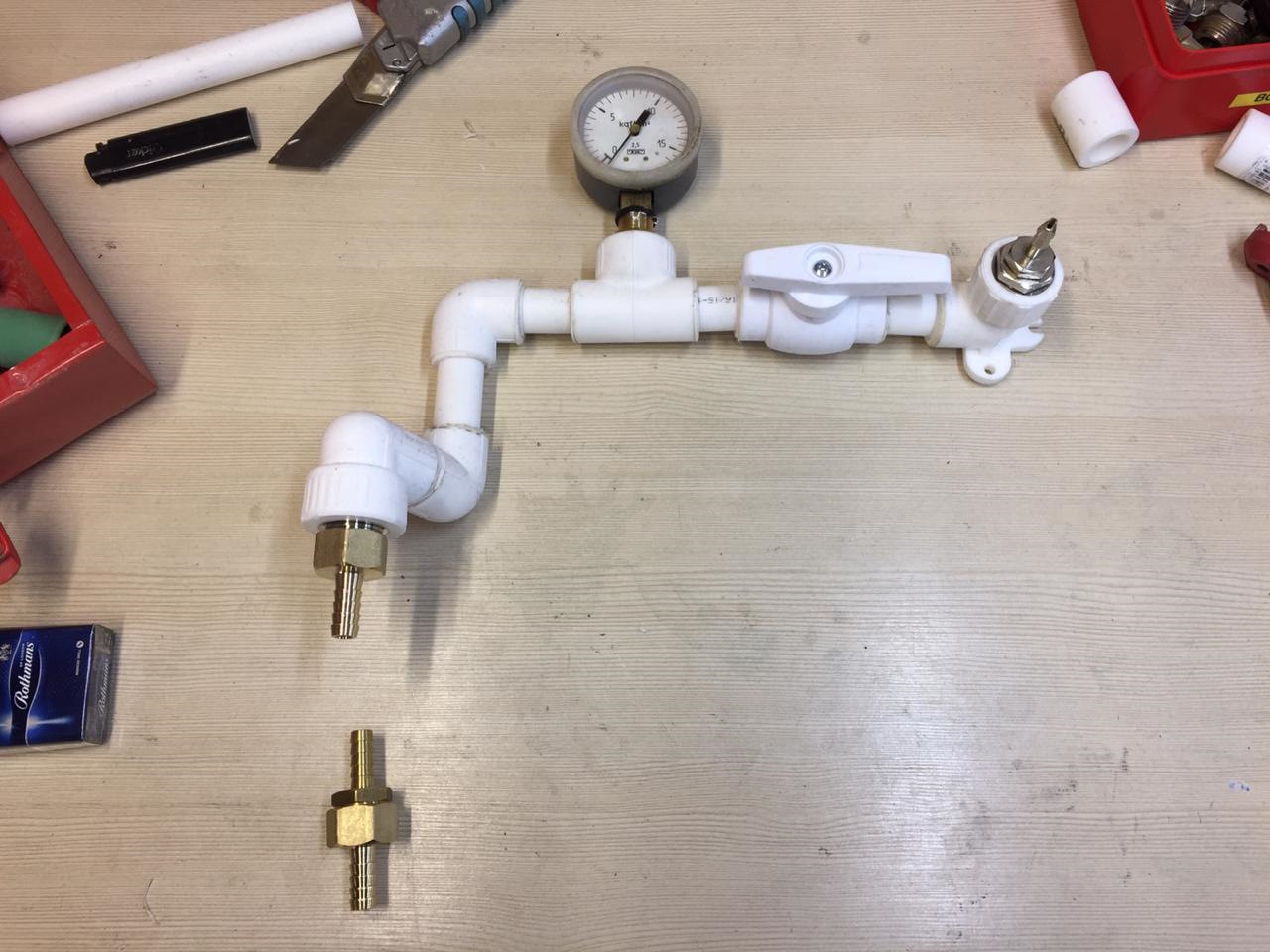

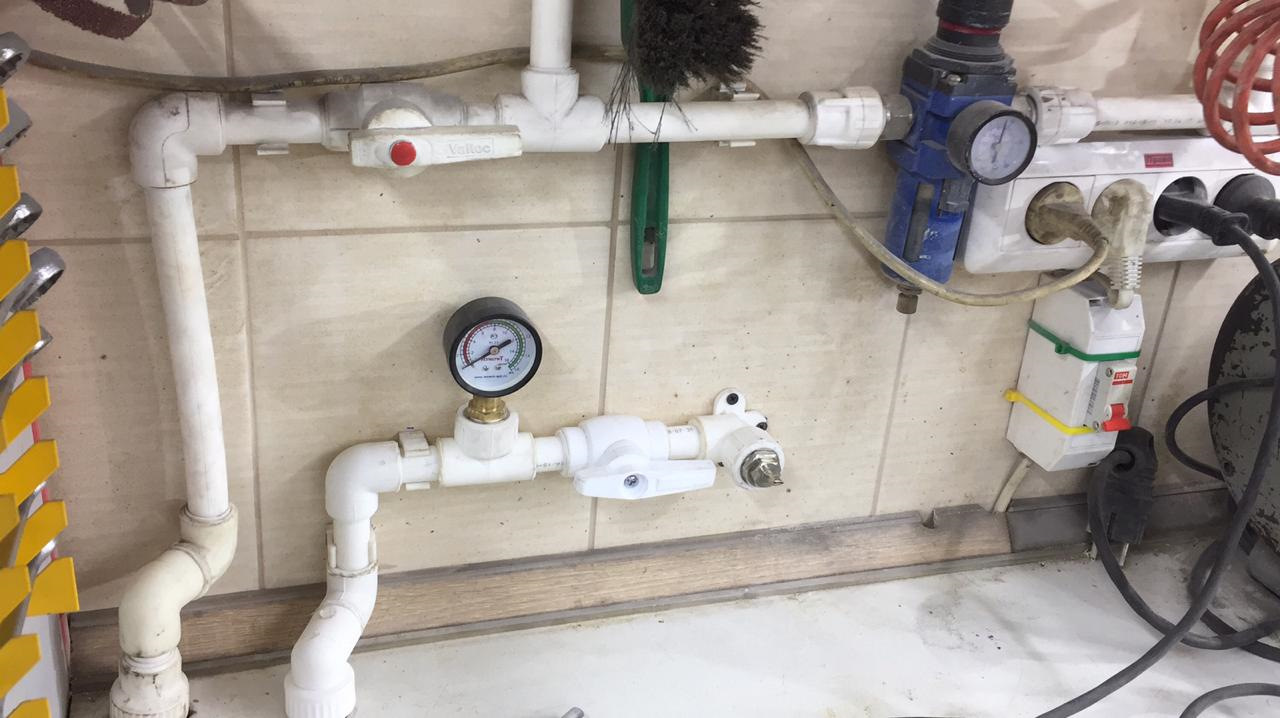

Так вот вопрос в чем. если спуститься в подвал и руками выключить ресивер, воздух из разгонного ресивера стравится! но не лазить же в подвал каждый раз когда просадка во время работы компрессора.
Решил сделать ручной спуск разгонного ресивера. вывел трубки на верх из подвала, поставил кран и монометр (чтоб понимать какое давление в разгонном ресивере)
Вроде бы проблема решилась.
есть какие то другие методы решения данной проблемы?

Простое решение, сделай так чтоб линия чуток травила так чтоб пусковой ресивер спускал за пол часика.
а что делать если компрессор нагнал до 5атм и остановился из-за скачка напряжения?
Тут только защиты ставить.
Я же пишу про то как не лазить в подвал если редко его пускаешь. У самого так.
Но у меня стравливается только трубка до обратного клапана.
так и у меня стравливается. фото выше я выложил.

пусковой ресивер — абсолютно бесполезная вещь, знаю, делал такое.
Увеличивать емкость конденсатора — опасно, можно подпалить обмотку.
Реальный результат дал только байпасный канал в обход ресивера, при холодном пуске открываю кран, компрессор раскрутится и через пару секунд закрываю.
Ну и масло залил синтетику 5в40, тоже дало результат.
Чей то он бесполезный. Если байпас автоматический делать, с задержкой подключения к компрессорной головы к напорной магистрали, то пусковой ресивер бесполезная вещь.
А иначе, ходить какие то краны крутить. Не, пускай лучше пусковой ресивер работает.
И да, ради интереса пробовал сразу же после остановки компрессора, на 8 атмосферах, когда пусковой ресивер еще не стравил давление "насильно" замыкать реле прессостата запуская компрессор вновь, так он при таком варварстве даже пары оборотов не делает, при 8 атмосферах. А вот если стравить с ресивера в ноль, и насильно запустить, так он и при 8 атмосферах начинает качать дальше.

У тебя доп ресивер подключен между головой и обратным клапаном, больше там обратных клапанов нет? Прессостат должен стравить весь воздух, который у тебя от головы до клапана включая доп ресивер. Обратный клапан где-то стоит.
"пресостат" стравит, если отключить кнопкой а не по питанию
Точно, упустил этот момент. Тогда можно сделать 1мм технологическое отверстие в ресивере от фреона, через него будет и влага удаляться и давление скидывать, производительность упадет незначительно.
про конденсат да, надо подумать.
а про дырку — я могу краном незначительно приоткрыть чтоб травил понемногу всегда
Ну можно итак, но этот кран должен располагаться между обратным клапаном ресивера и головой и в нижней части фреонового баллона. Главное идея рабочая.
