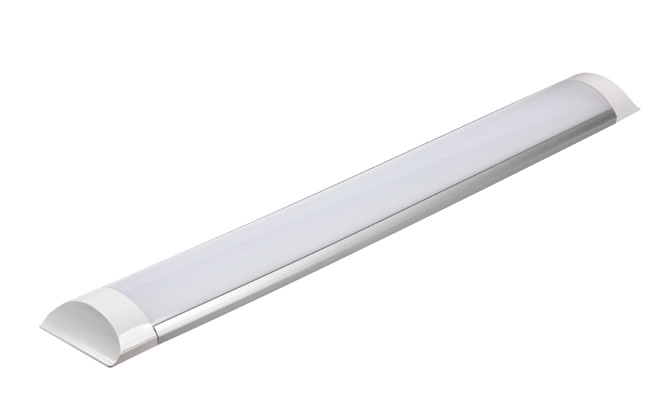

Имею в наличии 16 светодиодных светильников такого вида:
16 купил с запасом, это не говорит что все они будут висеть на потолке. Но штук 12 это минимум точно будет.
Заявленная мощность 36 ватт, внутри каждого 2 светодиодные линейки по 50 светодиодов. Температура 4500К, световой поток по разным источникам 2700-2900л.

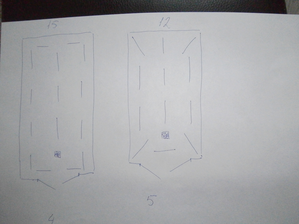

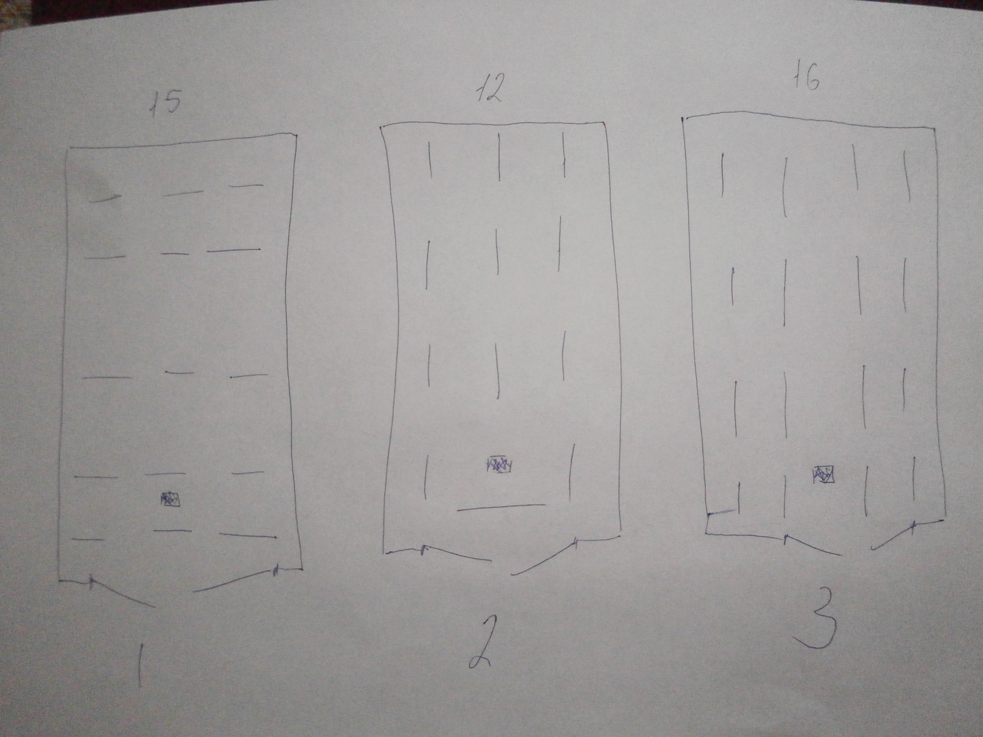

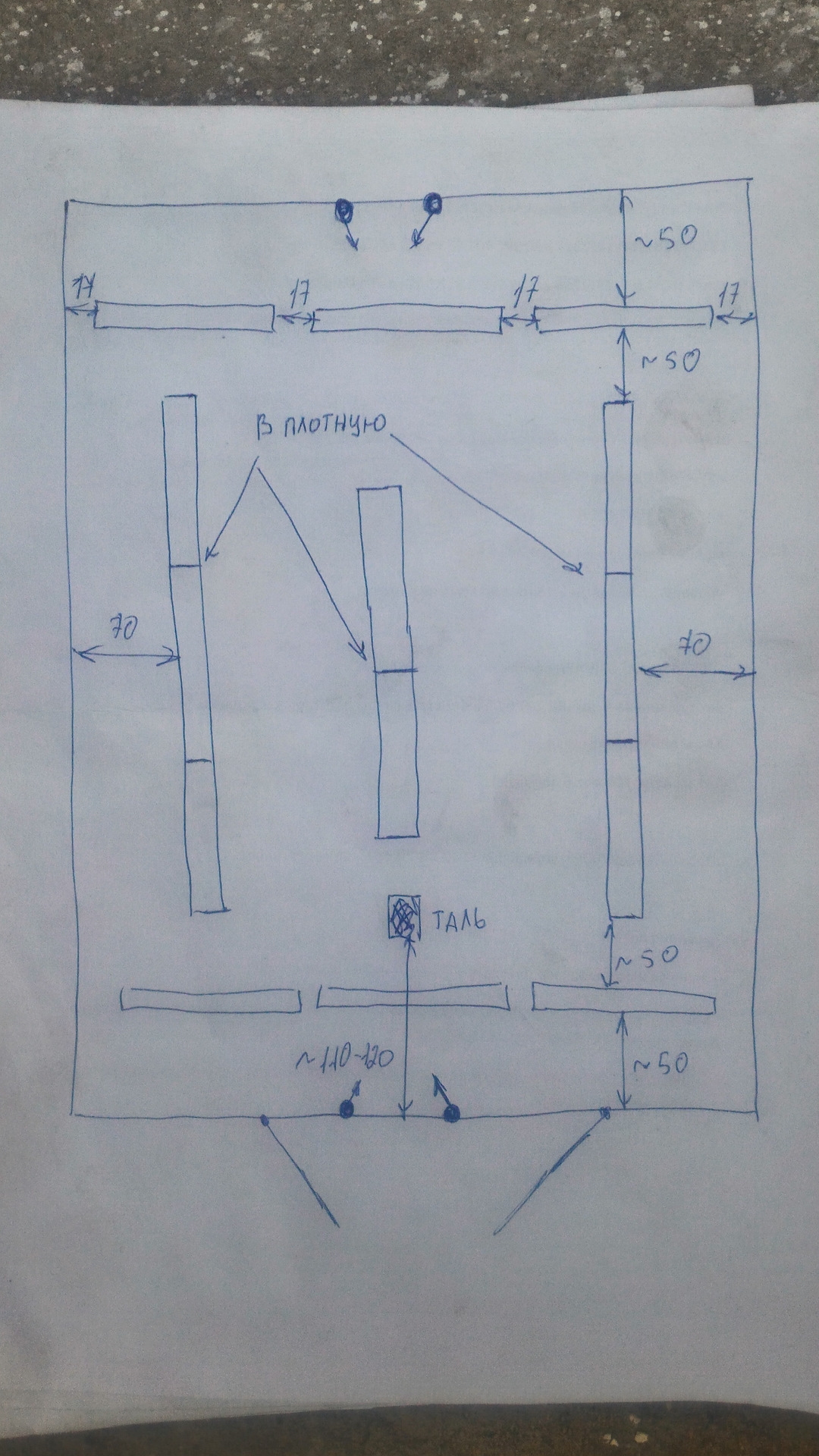

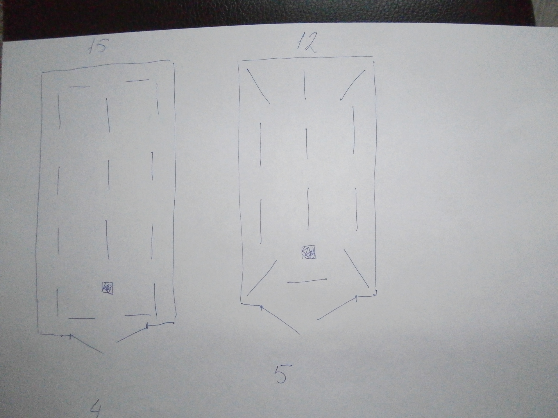

Встал вопрос как их расположить на потолке?
Нарисовал 5 вариантов, за художество извиняюсь, на скоряк делал.
Заштрихованный квадратик ближе к воротам это предполагаемое место установки тали. Т.е. туда плафон попадать не должен.
Внизу номер варианта, вверху количество используемых светильников.
Выскажите свое мнение как бы вы делали исходя из 5 предложенных вариантов:
Просто укажите в комментарии номер варианта, и почему.
Можете предложить свой вариант. Но скажу сразу, только на ПОТОЛОК. Вариант крепить плафоны на стены не рассматриваю.
Мне больше всего нравится вариант 1, затем 2. Но вопрос в том — нормально ли располагать источник света поперёк помещения? Обычно все делают вдоль, как в вар. 2. Ну еще 4, но его сложно реализовать красиво, т.к. у меня на потолке 3 плиты, и они лежат немного на разных уровнях относительно друг друга, средняя немного ниже, а в 4 варианте горизонтально расположенные плафоны попадут на стык плит, т.е. на ступеньку, и придется что то "мухлевать".
В общем выслушаю ваши предложения.

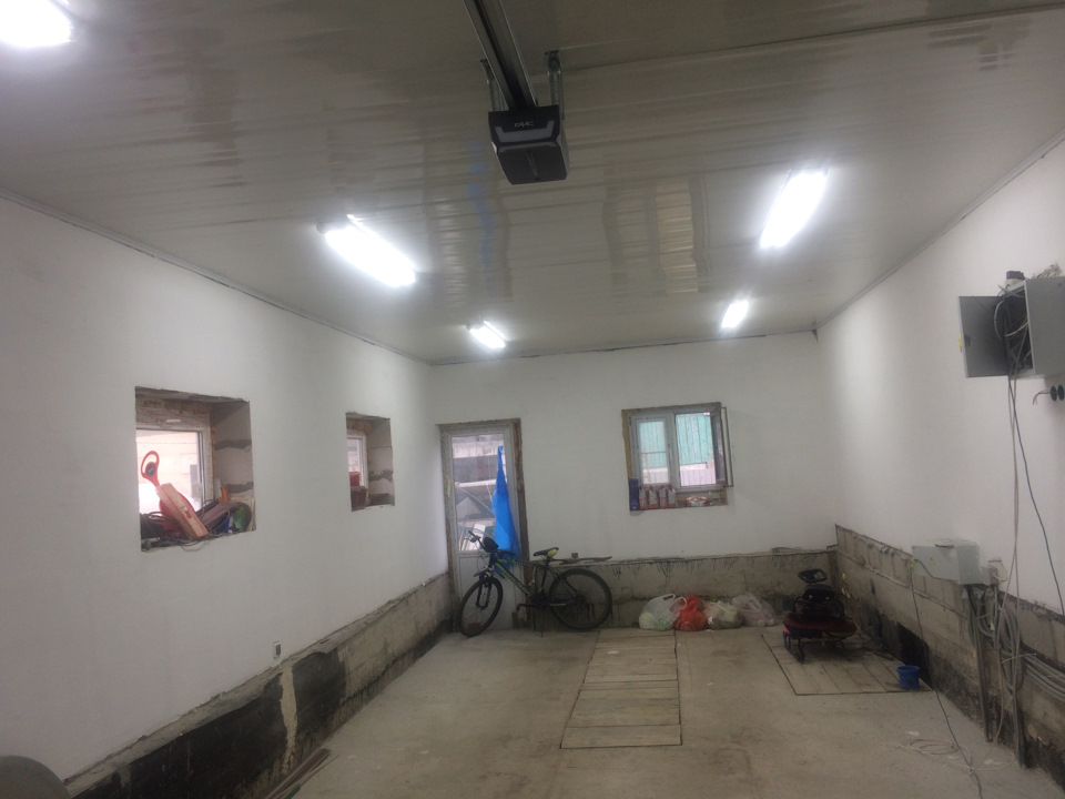

Короче пришел я в гараж, посмотрел на эту всю ерунду, и выресовалась такая схема:
Будет 14 светильников.
Жирными точками и стрелками я показал возможное местоположение моих старых 4-х 50-ти ваттных светильников которые можно направить локально под капот и включать отдельно, по мере необходимости.
И 2 светильника останутся в запас, или для локальной подсветки верстака.
Как вам такая схема?

Пробежался по комментариям, может и не попался на глаза совет, но я точно не вижу смысла располагать светильники над машиной, светить они будут просто в крышу, когда машина будет в гараже. Когда машины не будет, то и так света хватит.
Я бы расположил следующим образом: Вдоль длинных стен в сплошную разместил бы столько, сколько поместится, остаток разместил бы на уровне 40-60 см от потолка на стене, они помогут снизить количество теневых зон.
Передние и задние светильники я бы разместил только после некоторой опытной эксплуатации гаража с машиной, чтобы понять: где их разместить, чтобы нормально поработать с машиной (подкапот/багажник).
Распределение выключения по группам я считаю не особо значимым мероприятием, потому как экономии на современных лампах особой не добьешься, а тыркать их обычно некогда. Включил все и везде светло и глаза отдыхают.

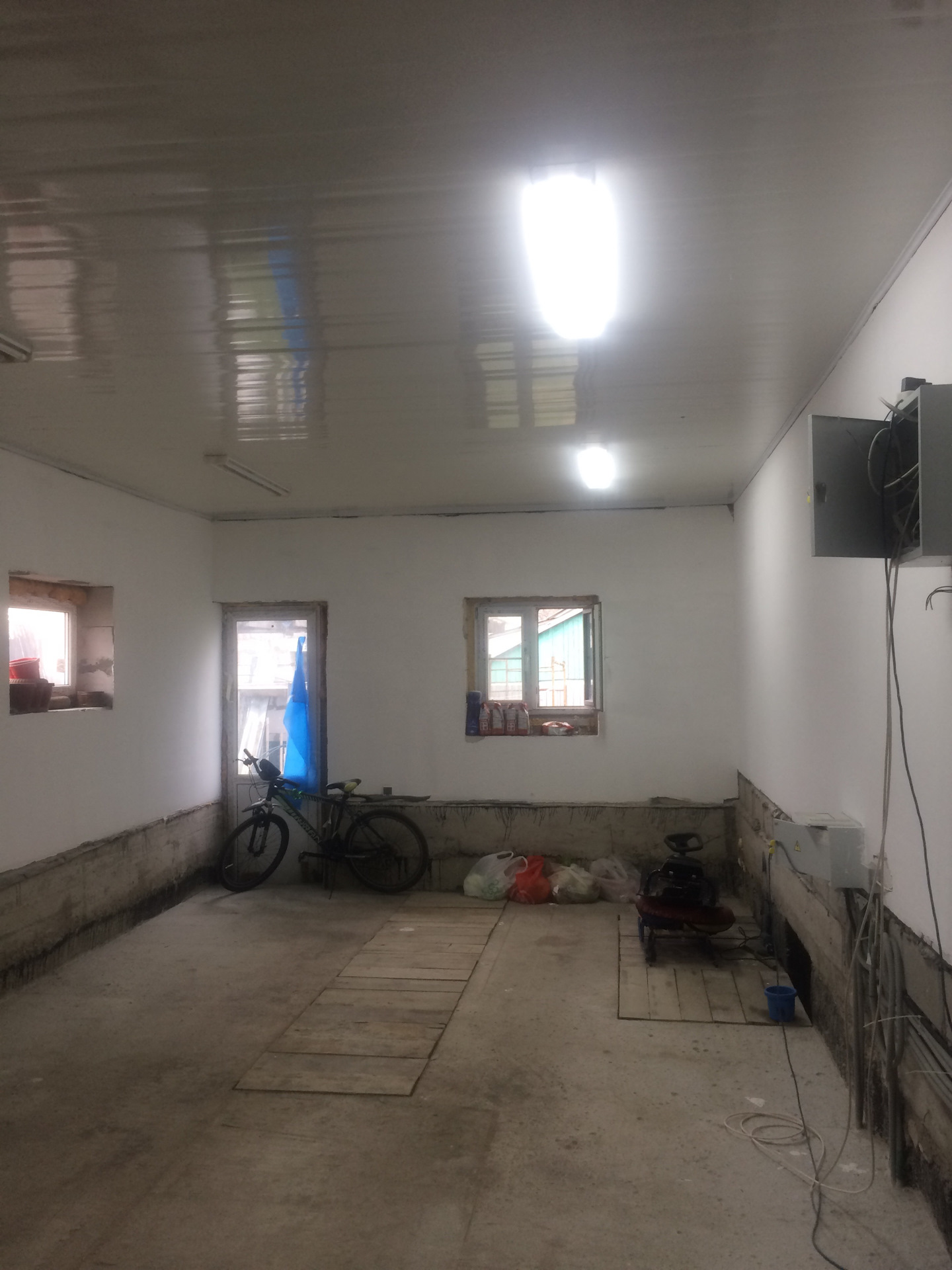

Я уже вешаю по тихому, кстати с экспериментами.
Потом выложу как сделал.

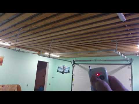

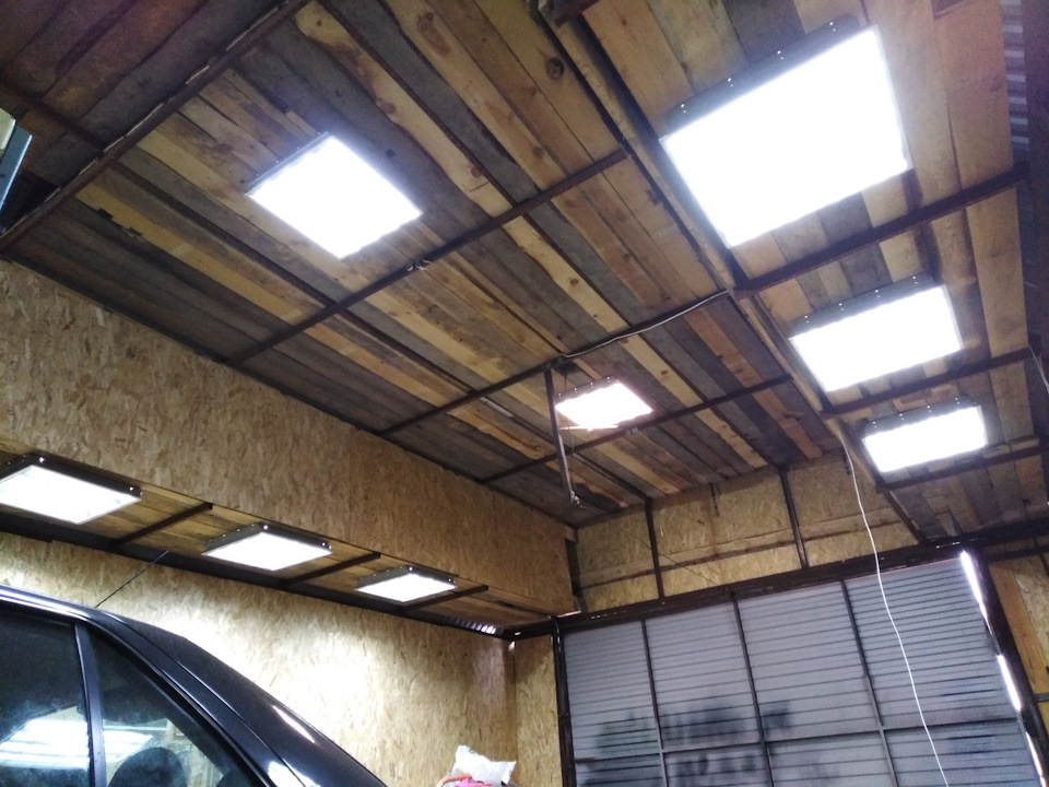

Гараж 6*6 внутри. Предусмотрены 6 таких светильников, пока повесил 4 шт, света более чем достаточно.
А с пультом очень классно! )
Что за он? С али? Ссылка есть?
Да Али, сейчас найду)
ru.aliexpress.com/item/JD…042311.0.0.274233ednfjWro
Спасибо. Возьму на заметку.

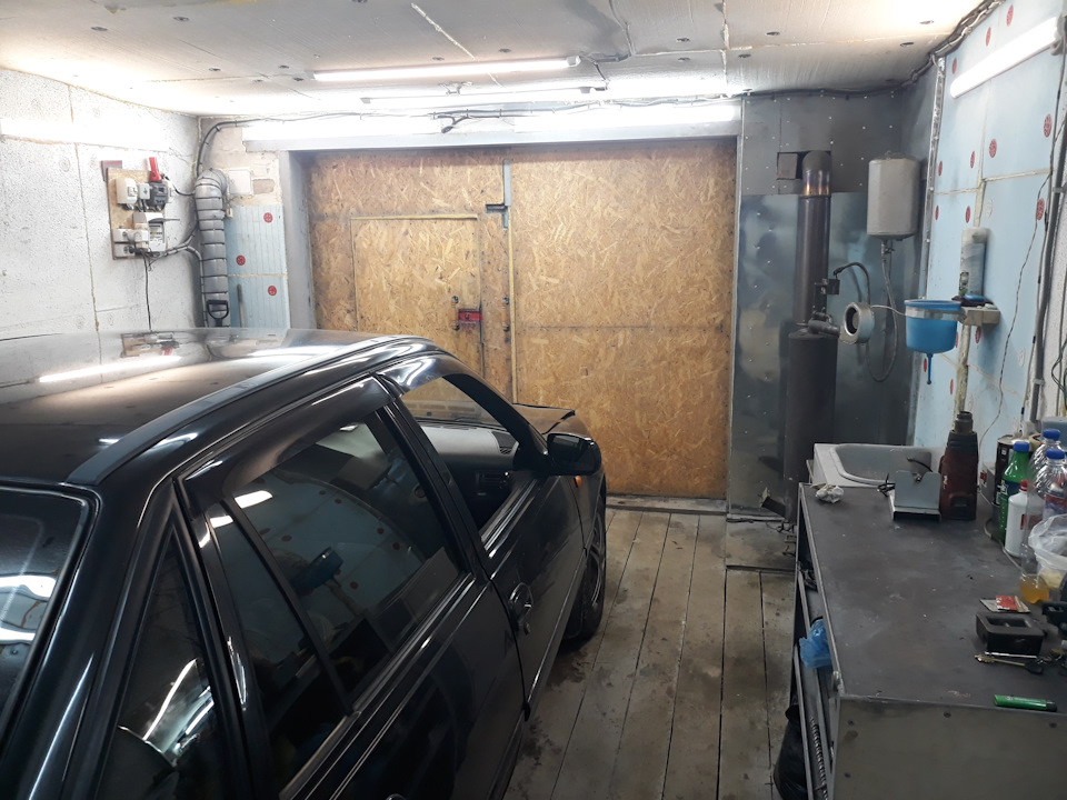

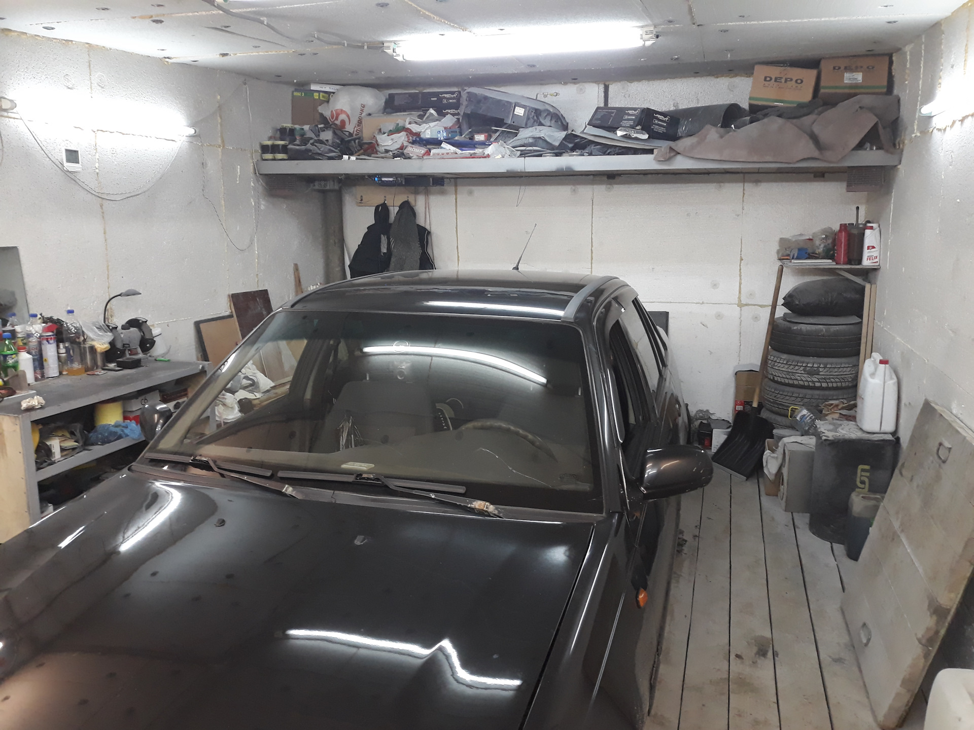

У меня 6 таких над "подкапоткой" и 5 обычных люминистцентных тоже по 36вт… темновато только в багажнике если передом к воротам ставить. Но я еще и крашу переодически в гараже
1) Какой размер гаража?
2) И все же даже с 11 светильниками где то "темновато", а мне говорят что хватить 4, или 6. )))
3) Я не крашу, но свет люблю.

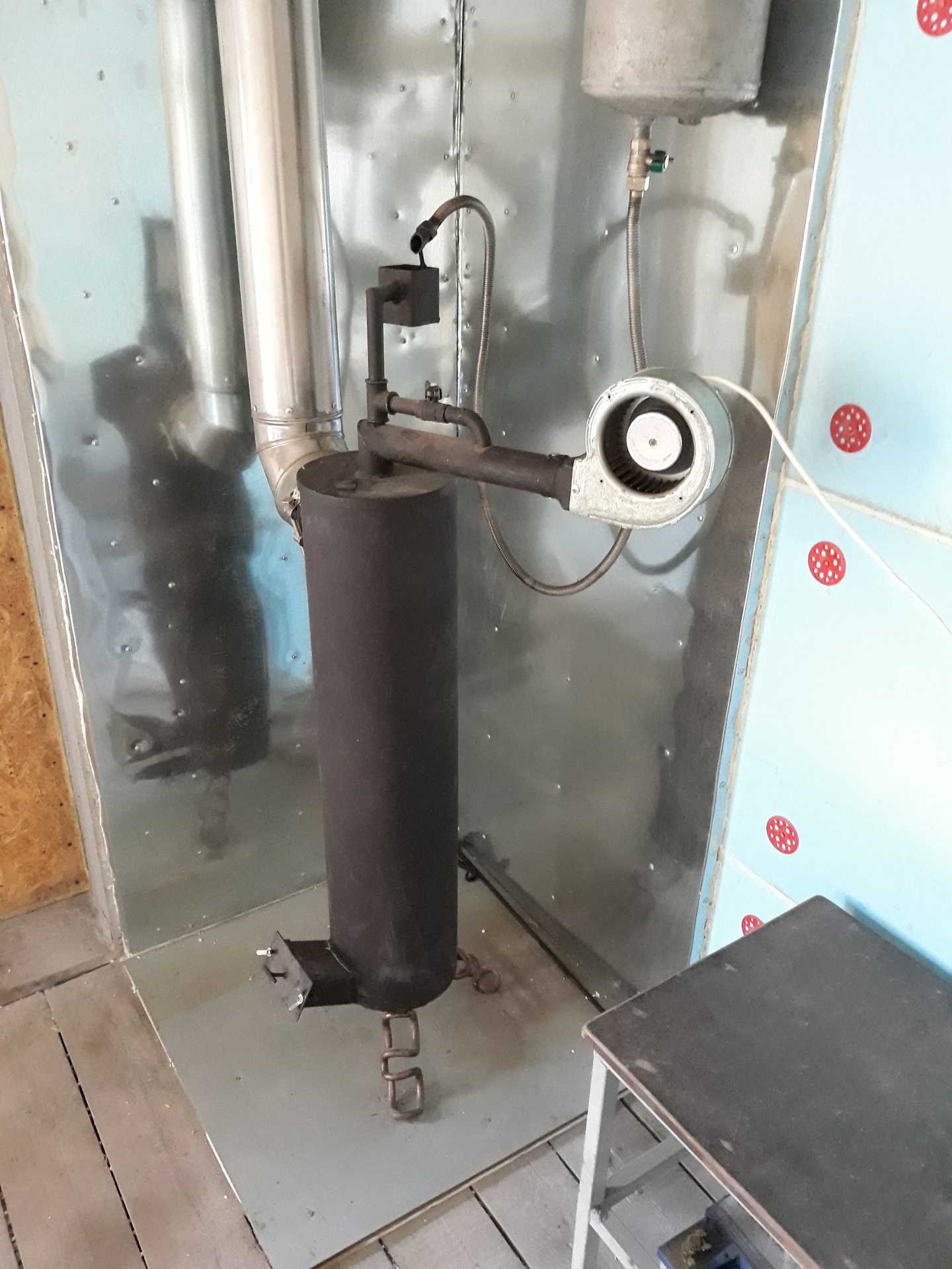

Не по теме: что за котел? В гараже батареи?
Гараж примерно 4 на 6м. В багажнике темновато потому что стилаж около потолка и светильников там нет.
Это печка на отработке, обычная, с водяным контуром дороговато выходило…
С потолка не капает зимой с утеплением изнутри?
А рядом что, бойлер висит?
3года, пока еще неразу некапало… это не бойлер, а под масло бачек) у нас иначе неутеплишь, со всех сторон соседи))
Какой расход отработки у этой печки?
Все зависит от того как топить будешь, можно в эконом режиме, можно и до красна ее разогреть! В среднем на вечер с машиной повозится литра 3-5

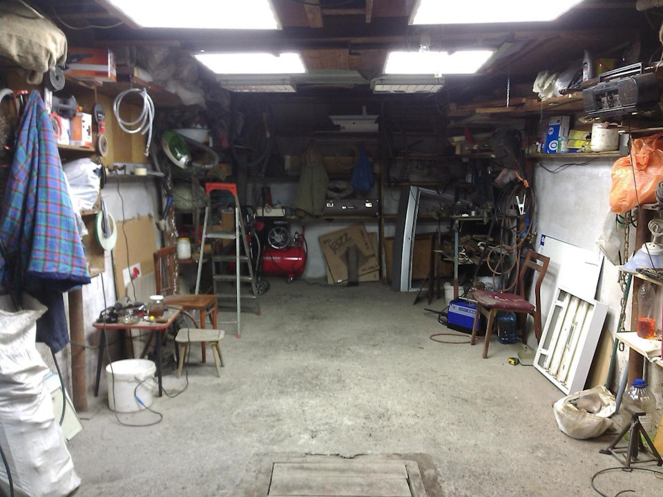

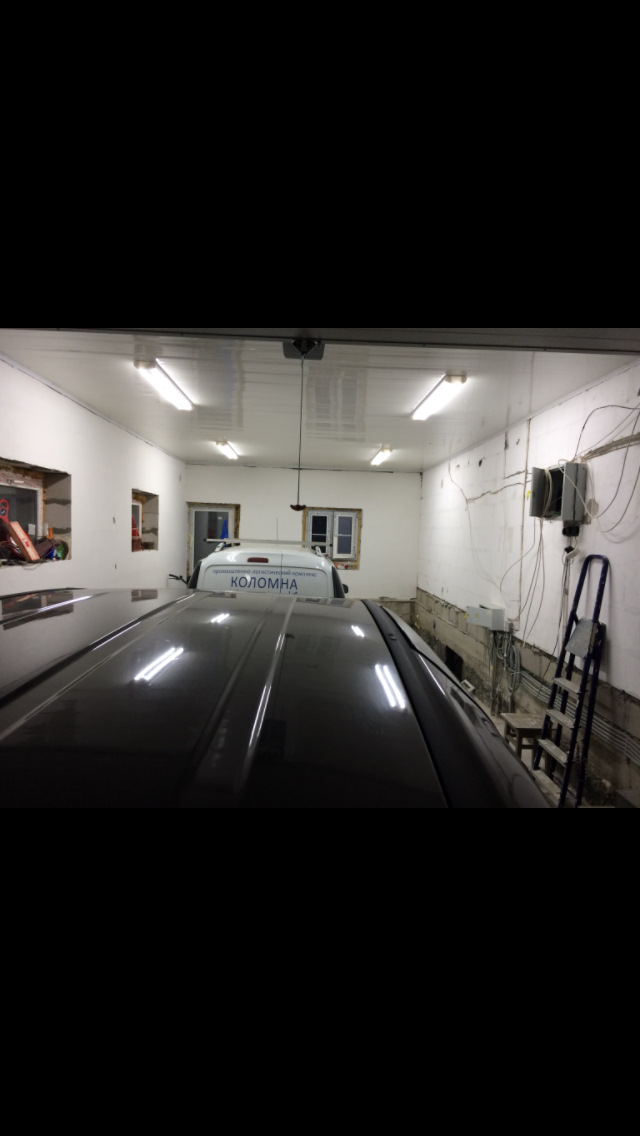

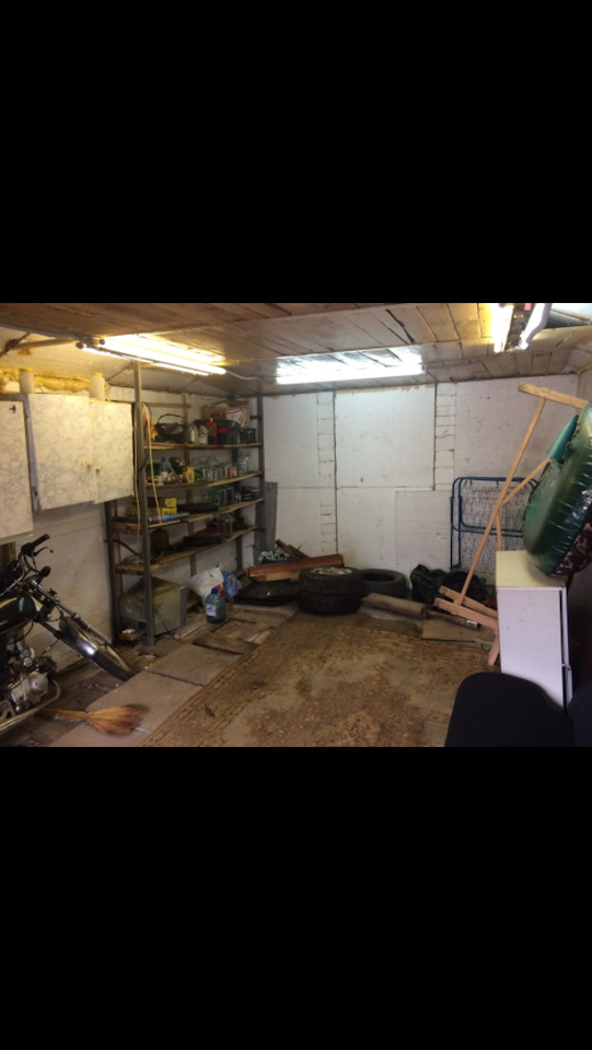

Вот стояли обычные лампы 2-слево 2-справо 1-спереди и 1-сзади обычные не тот свет был
Это один и тот же гараж?
Это предыдущий, свет показал как отличается
Ну не очень корректно сравнивать разные гаражи.
Там у тебя потолок и стены не белые, а тут белые…
Много входящих данных разных.
Показал тебе два варианта
В белом как хочу так и делаю «для себя» как мне хочется
Ты спросил как и что, Всеровно решение примешь ты сам, икак ты хочешь
Я поделился и другие поделились, выбрал лутьшее и сделал !

Вариант-2, только без среднего ряда и подсветки ворот, итого 8 шт., и то света будет через-чур много, будет появляться желание одеть сварочную маску. 6-ти хватит за глаза.
такое количество светильников считаю через чур, у меня в гараже висит 6 таких, можно делать операции, а тут вообще солярий открывать можно)) а если по делу, то номер 2 самый годный считаю
5й варик и смотреться будет и свет распределится более менее, не только на крышу авто
3 и 5, если у тебя будет стоять машина, то часть освещения будет работать в пустую. Подумай над рамположением светильников над проходами и рабочими местами, и не факт что они будут симметрично.
Вариант#2 с 12 шт. Самый оптимальный по количеству и освещённости на мой взгляд.
2 вариант. Из центра даже убрать можно, хватит света. Остатки можно повесить над верстаком/столом.

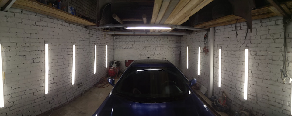

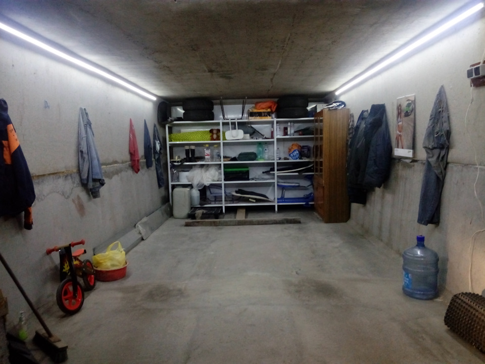

У меня — светодиодные трубки вдоль длинных стен, в углу между потолком и стеной, гараж 4х5,7.
Хорошо освещают боковины автомобиля.
Поскольку у тебя потолок и верх стены — белые, будут хорошо отражать и равномерно освещать.
Еще возможно будут полки где то на высоте 2м. от пола и дороги сантов 30.

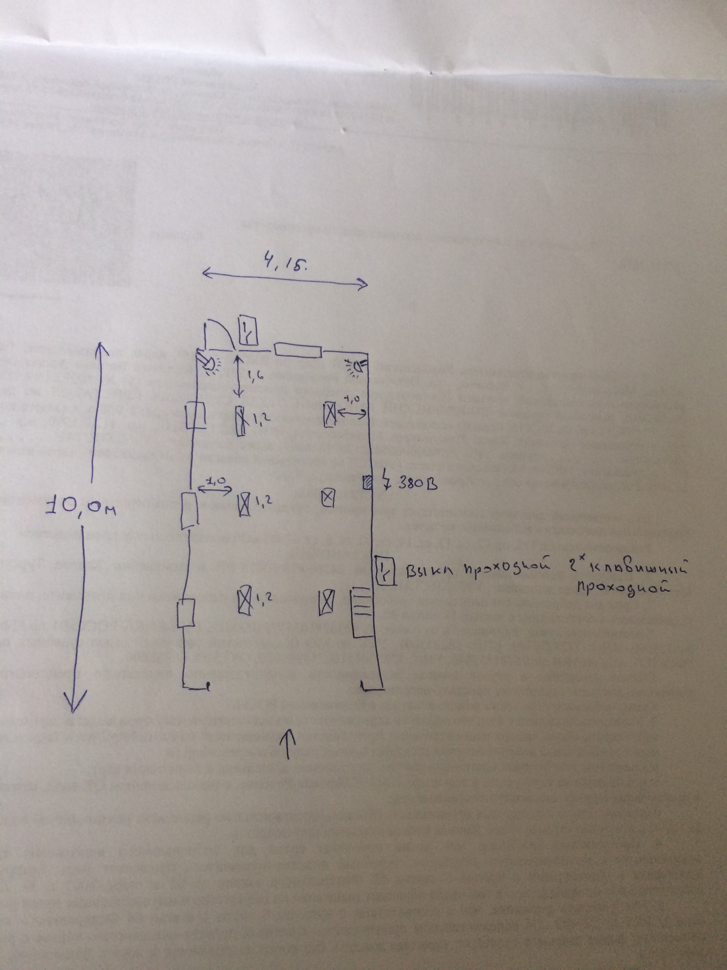

у меня в гараже 5*10 шесть подобных светильников, длинной 1,2м. Общего света хватает за глаза, обычно только 4 включаю. А вот не хватает как раз бокового света, от стены, к примеру когда в салоне машины что-то делаю или убираюсь. ИМХО, надо продумывать вариант крепления в том числе к стенам.
ПС: стоят в 2 ряда вдоль.

36Вт
4500К
2700-2900л
Мне тут еще сейчас перемкнуло, что возможно я буду вешать полки по периметру стен на высоте чуть выше головы, что бы не мешали они.
В таком случае если сделать по схеме 1, то часть светильников которые по краям будет перекрыта полкой…
И желательно сейчас уже хотя бы примерно ширину полок, что бы от стены повесить светильники на расстоянии большем чем ширина полки…
Короче задача не из легких )
Я так делал. На верху будет 5 мощнее чем на стене и еще добавлю 3 на заднюю стенку. Единственной недостаток, что лампы надо было боковые чуть ниже делать, в глаза не бьют, но во время покраски не все хорошо видно в самом низу машины.
Для малярки однозначно на стены нужно.
Я малярить не планирую.
да и в ремонте так очень даже неплохо, в колесных арках все хорошо видно и даже с ямы все видно, хоть в самой яме света и нет. В подкапотке все видно с какой бы стороны машины не стоял. Очень хорошо свет такой заливает гараж.)
Ну для меня это не вариант
У меня гараж 64 кв. м. и таких светильников всего 10 штук. При этом высота потолков 4 метра. Света вполне достаточно.
Сделай по длине потолка и на стену — чтоб сбоку подсветить. Или как у меня — спереди и сзади с потолка на цепях, чтоб опустить можно было над капотом и багажником.

4 сложнее всего в реализации с моим потолком.
3 не очень нравится визуально.
4 самый лучший вариант для ремонта авто, максимальная подсветка сзади и спереди авто. У меня такая компановка в гараже и прищел я к ней не сразу.
И не слушай никого что свету будет много, я бы все 16 воткнул, и раздельные выключатели желательно.
У меня в гараже на каждых 4м2 по 50 светодиодных Вт примерно. И у меня прожекторы, т.к. такие лампы долго не живут зимой из за повышенной влажности.
Что света мало не бывает это 100%
Буду думать как реализовать 4 вариант в жизнь.
С ним у меня не все так просто…

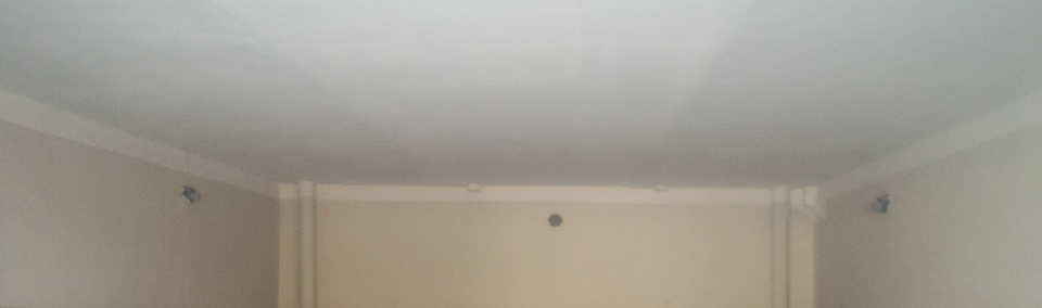

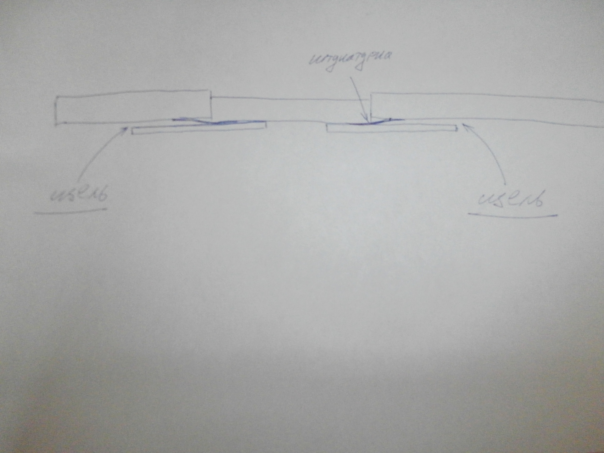

Нарисовал свой потолок в разрезе.
Поперечные светильники при 4 схеме аккурат попадут на стыки плит и в щели которые образуются придется ставить какую то проставку, а мне это не нравится.
Как в операционной будет. У меня временно два таких на стенах под потолком, стены темные — бетон и света почти достаточно. После малярных работ планирую 4, может быть 6 светильников.

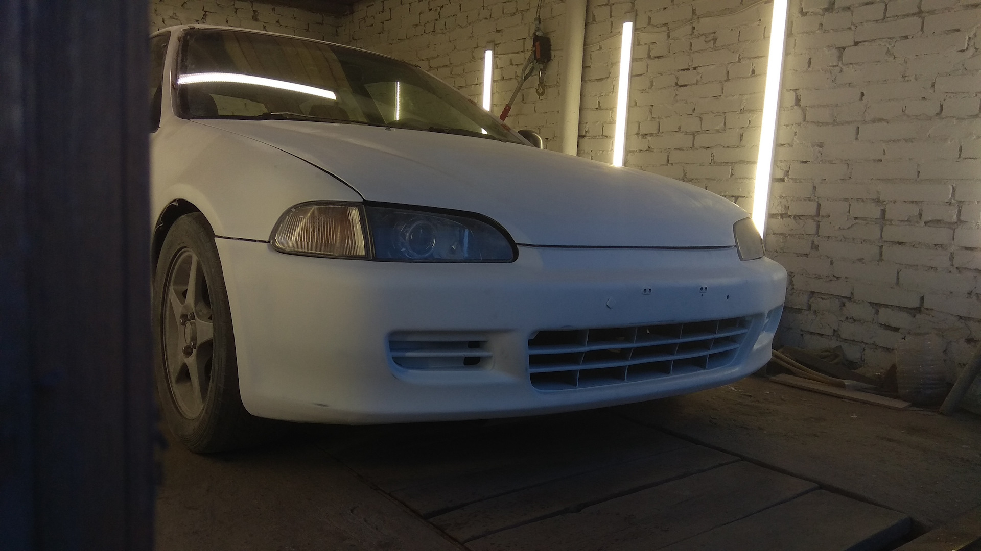

Я пробовал на стену, получается в моем случае — на уровне головы. Бьет по глазам, потому и на потолок повесил. 36вт же, слепит как 150.

Я сделал так, мне на халяву почти достались светильники, вот тоже думаю стоит ли еще на стены добавить поменьше светильники, под покраску рассчитываю гараж
Я так понимаю 8 штук?
и с другой стороны 8, вообшем 16 штук, это только пол гаража в кадр попало, гараж 11 на 6
Во, вот это гуд. )
Т.е. по двум сторонам по 6 и по середине 4?
да так, что бы и крышу можно было красить без проблем
billi11
Не меньше 8!

Имхо, достаточно по периметру. Светодиодная лента из Леруа:
Я себе делал комнату 17 квадратов, ленту брал хорошую, 5050 1250лм с метра, а в Леруа нет нормальной ленты, люстра с такой лентой не нужна, работает уже 6 лет.
