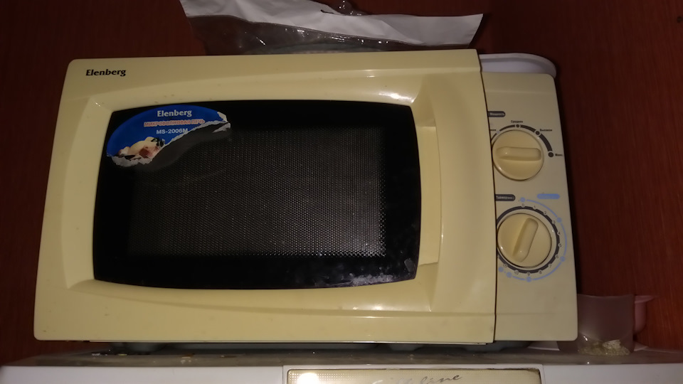

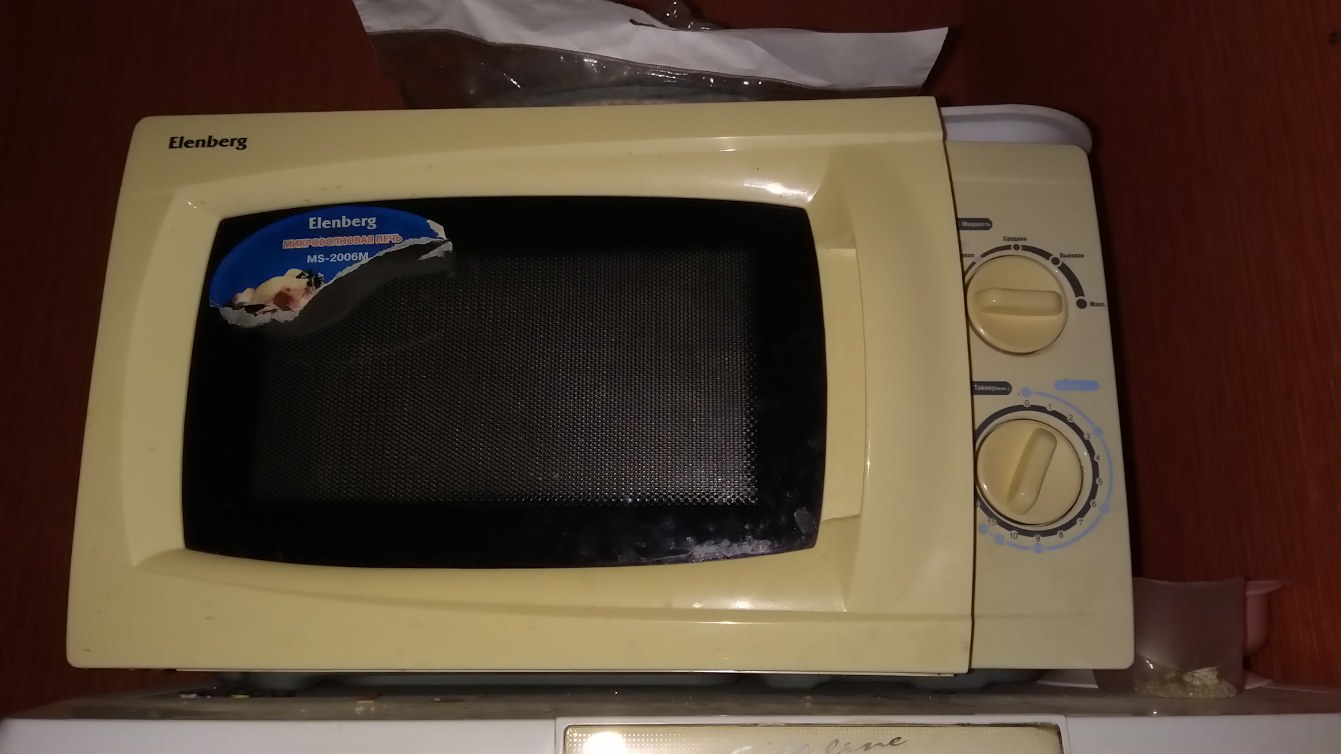

Я себе ещё ни одной микроволновки сам не купил. Из 6 микроволновок, которые я нашел и починил для родных, у 4 заменил предохранитель и все. Правда у одной ещё стекло скотчем залепил. Не смог найти на замену.Свою, которая работает дома, я нашел на улице выставленную рядом с мусоркой. У оставшихся 2 у одной замена кнопок, му другой ремонт платы управления.
аналогично ищу Б/У с приличным внешним видом. Последнюю даже не вскрывал, пришел домой подключил все работает ))) Думаю у людей напряжение скакало.
Это моя. С мусорки.
