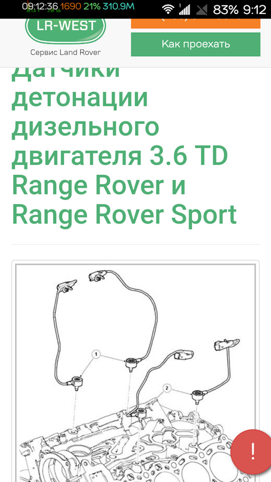

Датчик детонации на дизеле? 😨
Странное удивление)))) именно он
Дизель же не бензинка. Принцип работы как бы и подразумевает воспламенение от сжатия (та же детонация).
Покажите мне пожалуйста датчик детонации на дизельном моторе вживую.
На дизеле же сплошная детонация при работе.
Воспламенение от сжатия не равно детонации. Детонация — это мгновенное воспламенение смеси во всем объеме. А в дизеле должно происходить постепенное воспламенение распыленного факела топлива (да, от сжатия, но не мгновенное)
Согласен.
Но о каком датчике детонации на дизеле может идти речь?
Я лично никогда не встречал на дизелях такого датчика. Или может я не в курсе о новых современных разработках дизелей, где они применяются?
Действительно есть!
Возможно, это датчик показывает слишком ранний впрыск, когда мотор начинает звенеть, что несколько похоже на детонацию.

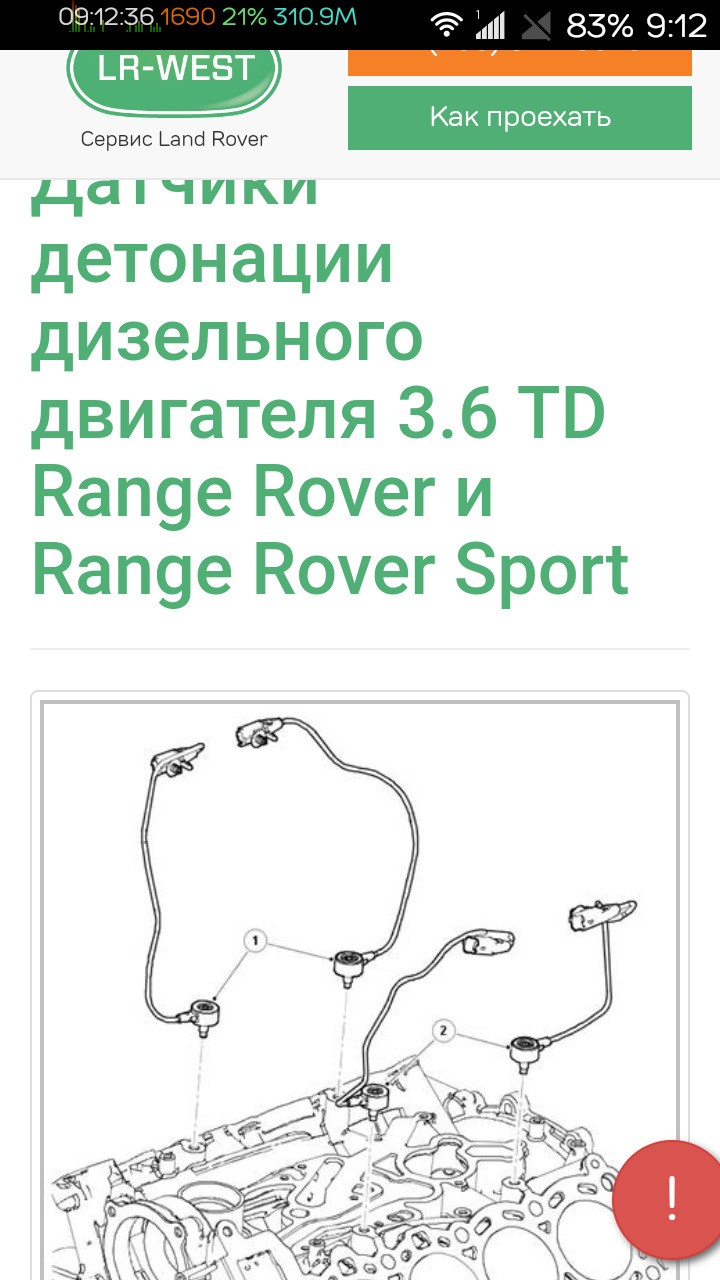

7SV
В делфи, он и отвечает за корректировку
