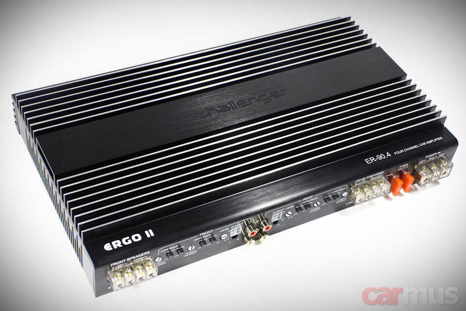

Поначалу отчёт о тестировании этого усилителя я планировал включить в недавно вышедший сравнительный тест 4-канальников. Однако потом этого было решено не делать: он был бы самым дорогим в группе (17000 рублей на момент тестирования), и разрыв по цене с самым доступным участником оказался бы слишком велик. Да и в инженерном плане усилитель тоже немного выбивался бы. В общем, самым логичным решением было рассмотреть его отдельно.
Если кто помнит, этот усилитель однажды уже побывал на тестировании в лаборатории CarMusic. Но, во-первых, довольно давно – уж три года прошло с того теста (а модель, если что, актуальна). Во-вторых, на тот момент я ещё не делал такого количества измерений, и многое из того, что тогда было услышано ушами, сейчас можно подтвердить наглядно в виде графиков.

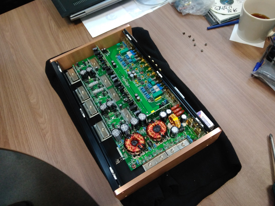

КОНСТРУКЦИЯ

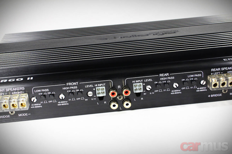

На конструкции долго останавливаться не буду, отмечу лишь основные моменты, которые показались наиболее важными. Компоновка терминалов и разъёмов – односторонняя. Фильтры прекрасно разруливают поканалку. Диапазоны регулировки широченные – от 40 до 8000 Гц (в два "прохода" – 40-800 и 400-8000 Гц), хватит уж точно на все случаи жизни. ФВЧ и ФНЧ можно включать и настраивать независимо друг от друга.

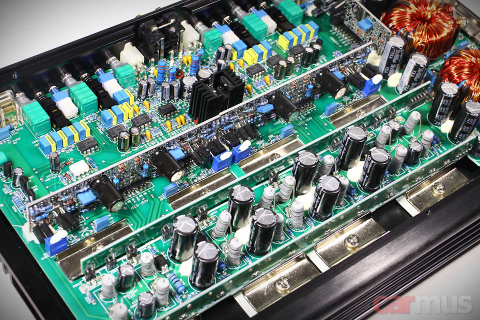

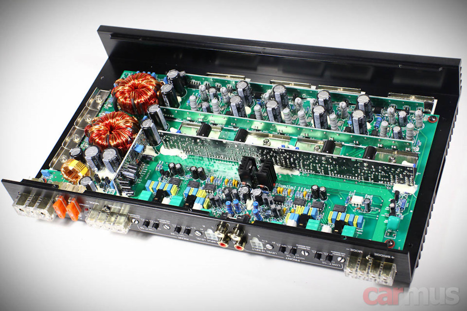

Отличительная особенность Challenger ER-90.4 – использование в выходных каскадах полевых транзисторов. Я бы не стал говорить, что они сами по себе лучше или хуже биполярных, всё всегда зависит от конкретной схемной реализации. Но то, что усилитель собран не по типовым "ланзароподобным" схемам, чаще всего используемым в этом ценовом классе, – это примечательный факт.

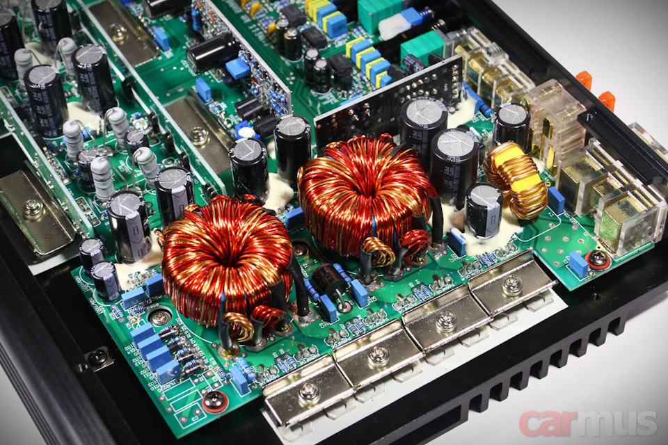

Выходные транзисторы звуковой части не слеплены вдоль боковых стенок, а "раскиданы" по верхней крышке, что в целом хорошо для охлаждения. Буферные ёмкости тоже распределены по плате – 1000-микрофарадные конденсаторы "подпирают" питание в непосредственной близости к транзисторам (кстати, вполне приличные "Рубиконы" – не фигня какая-нибудь).
На компоновку конденсаторов в питании обращаю особое внимание, поскольку длины (и, следовательно, сопротивления) дорожек между ними и транзисторами получаются минимальными, а это напрямую сказывается на звучании. Последнее проверено практикой – были случаи, когда хорошие по своим схемным решениями усилители были напрочь загублены неправильной разводкой плат, да ещё и экономией на толщине медного слоя. Тут с этим как раз полный порядок.
Блок питания двойной, от "голода" этот усилитель страдать вряд ли будет. Впрочем, к чему предположения, хороший энергетический запас всё равно подтвердился измерениями.

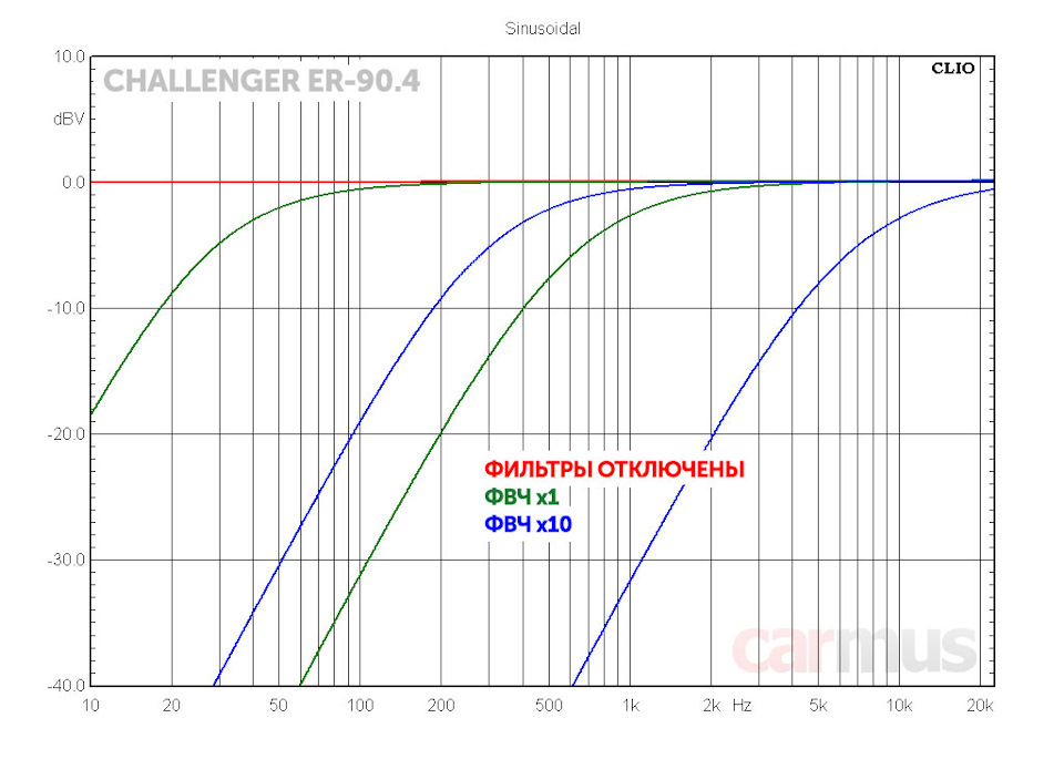

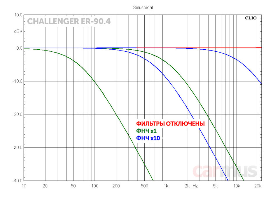

Фильтровая часть у Challenger ER-90.4 образцовая – крутизна и добротность фильтров остаются постоянными независимо от частоты настройки. При столь широких диапазонах регулировки сохранить постоянство характеристик (добротности и крутизны) получается далеко не у всех.
Обратите внимание, характер перехода от горизонтального участка АЧХ к наклонному плавный, добротности фильтров явно меньше привычного Баттервортовского значения. С точки зрения "музыкальности" я бы рассматривал это, скорее, как плюс, особенно если фильтры действительно придётся задействовать в поканальных системах.

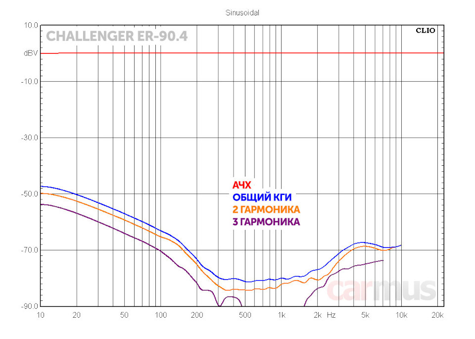

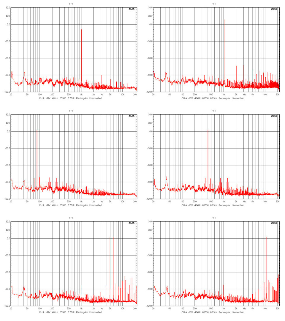

От кроссоверной части – к анализу усилительной части. Что обратило внимание – в отличие от большинства усилителей АВ-класа в этой цене Challenger не скатывается к классу В, а работает в честном классе АВ. На сверхмалых уровнях сигнала спектр практически чист, что говорит об отсутствии характерной для "ступеньки" при переходе сигнала через ноль. Интермодуляционные искажения тоже кране малы – обошлось без гармоник высших порядков.
Характер искажений постоянен во всём частотном диапазоне – преобладает "тёплая" вторая гармоника.

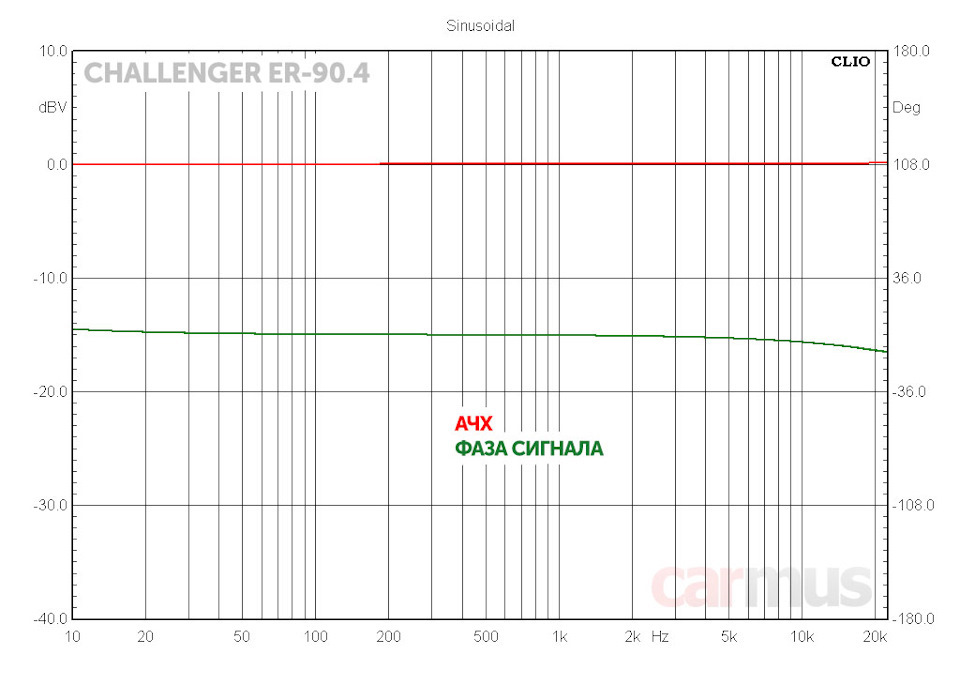

А вот интересный график, который, пожалуй, теперь я буду приводить во всех отчётах об усилителях – электрическая фаза выходного сигнала. Как показывает практика, у усилителей дела с этим могут обстоять по-разному, некоторые из них так и норовят сдвинуть по фазе отдельные частотные составляющие сигнала. А оно нам надо? Самое же интересное, что у Challenger фаза сигнала с изменением частоты практически не меняется. Это и вообще-то нечасто встречается, а уж в этой ценовой группе – и тем более.

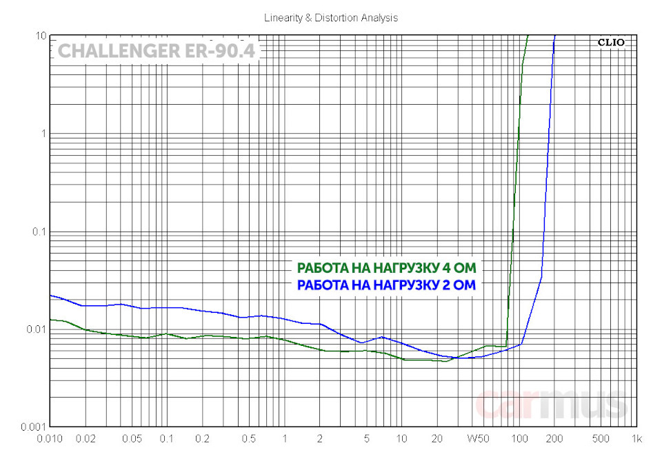

В количественном выражении нелинейных искажений тоже до безобразия мало.
Коэффициент гармонических искажений (4 Ом, P=0,1Pmax) < 0,005%
Коэффициент гармонических искажений (2 Ом, P=0,1Pmax) < 0,006%
Номинальная выходная мощность на 4 Ом (THD=1%) – 98 Вт
Номинальная выходная мощность на 2 Ом (THD=1%) – 178 Вт
Максимальная выходная мощность на 4 Ом (THD=10%) – 118 Вт
Максимальная выходная мощность на 2 Ом (THD=10%) – 203 Вт
Откровенно говоря, я не очень понимаю, как в этой цене вообще удалось создать усилитель со столь выдающимися характеристиками. Но факт остаётся фактом.
