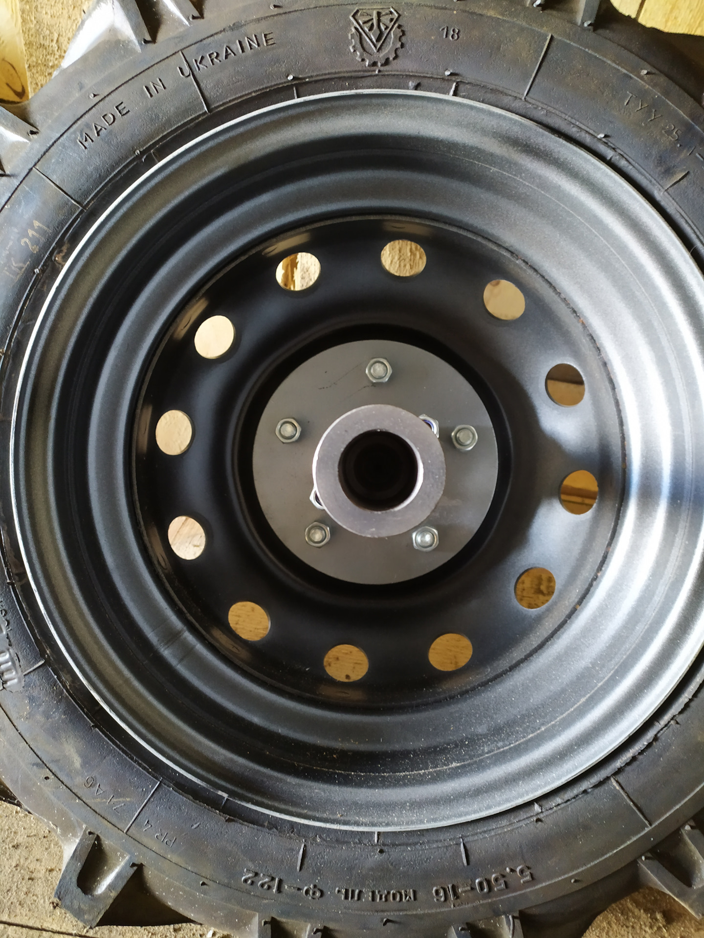

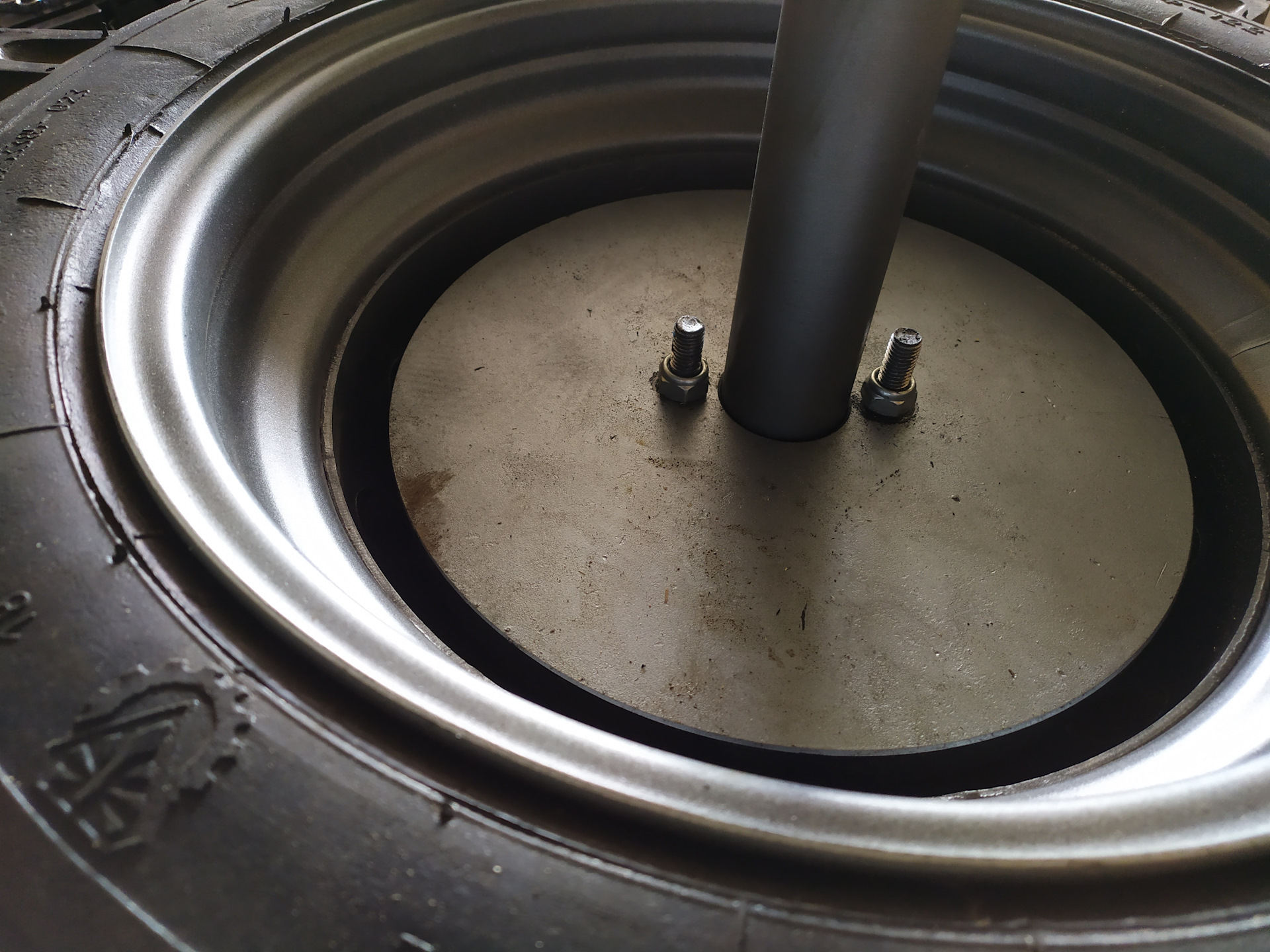

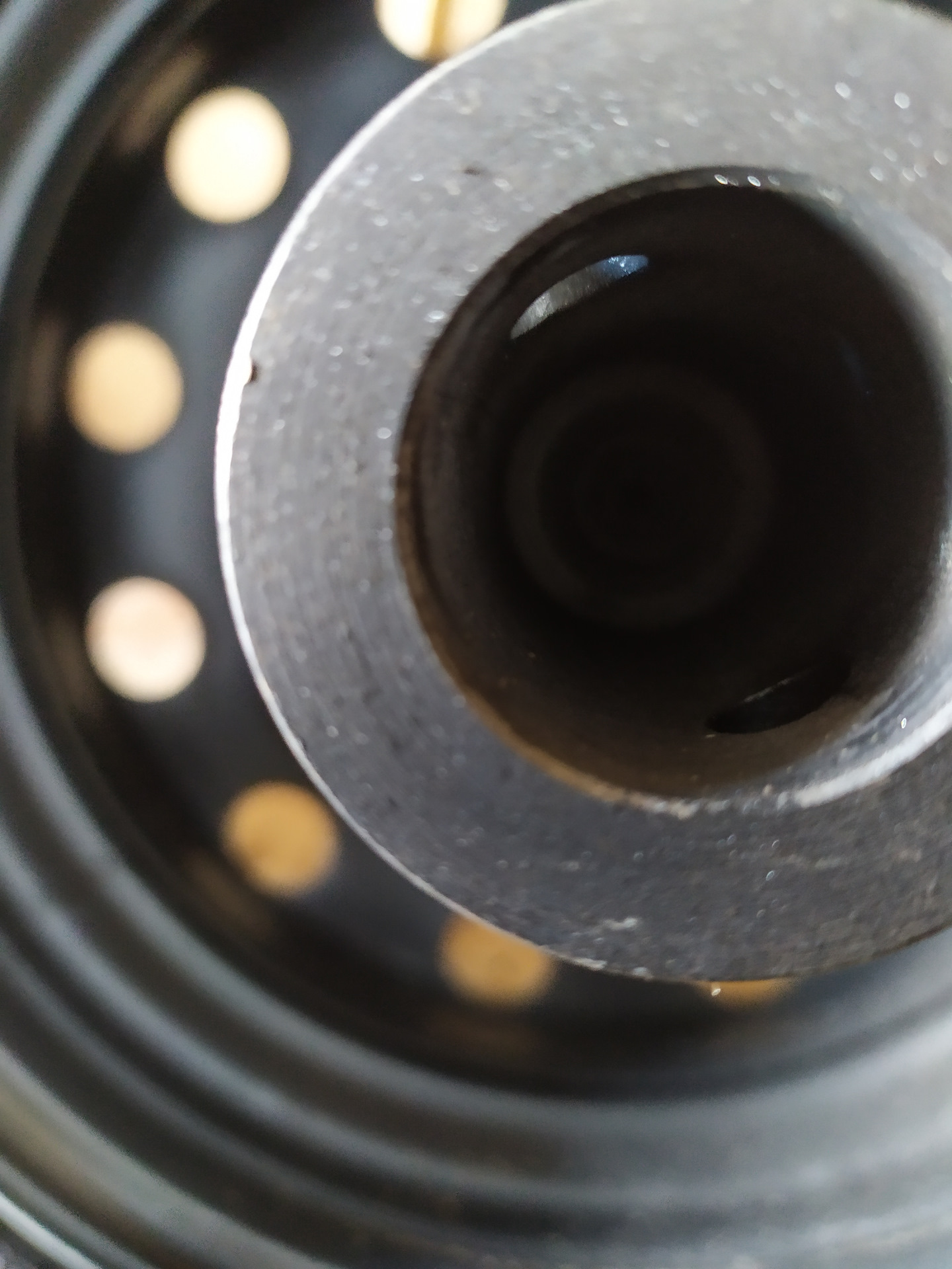

Парни, у меня мотоблок Нева МБ-23 10л.с. Не получается довести его до ума его: не получается нормально пахать им с плугом. Колеса у него-диски от Нивы с резиной Ф-122, внутри каждого колеса утяжелители блины по 30 кг примерно на колесо + ступтца около 10 кг весит (специально заказывал такие у токаря тяжелые). На нос вешаю гирю 24 кг. Но земля у нас тяжелая считается, сырая земля. С учетом всех утяжелителей все равно не получилось пахать нормально: приходилось постоянно подталкивать или вытаскивать плуг из земли. Короче выматался весь, чувство было такое, что не мотоблок пахал, а я вместо лошади 😁На ютубе посмотришь у всех сам пашет мотоблок. Подскажите что можно еще сделать или смириться с этим и лучшего от него не добиться?

Эти колеса в разы лучше железных, мне есть с чем сравнивать, т.к. у меня железные тоже есть (грунтозацепы). 10 см глубины вспышки — тоже смешно, это царапание земли. С массой уже больше не смогу наверное, и так тяжело уже его поварачивать, там уже надо быть шварцом! 😃

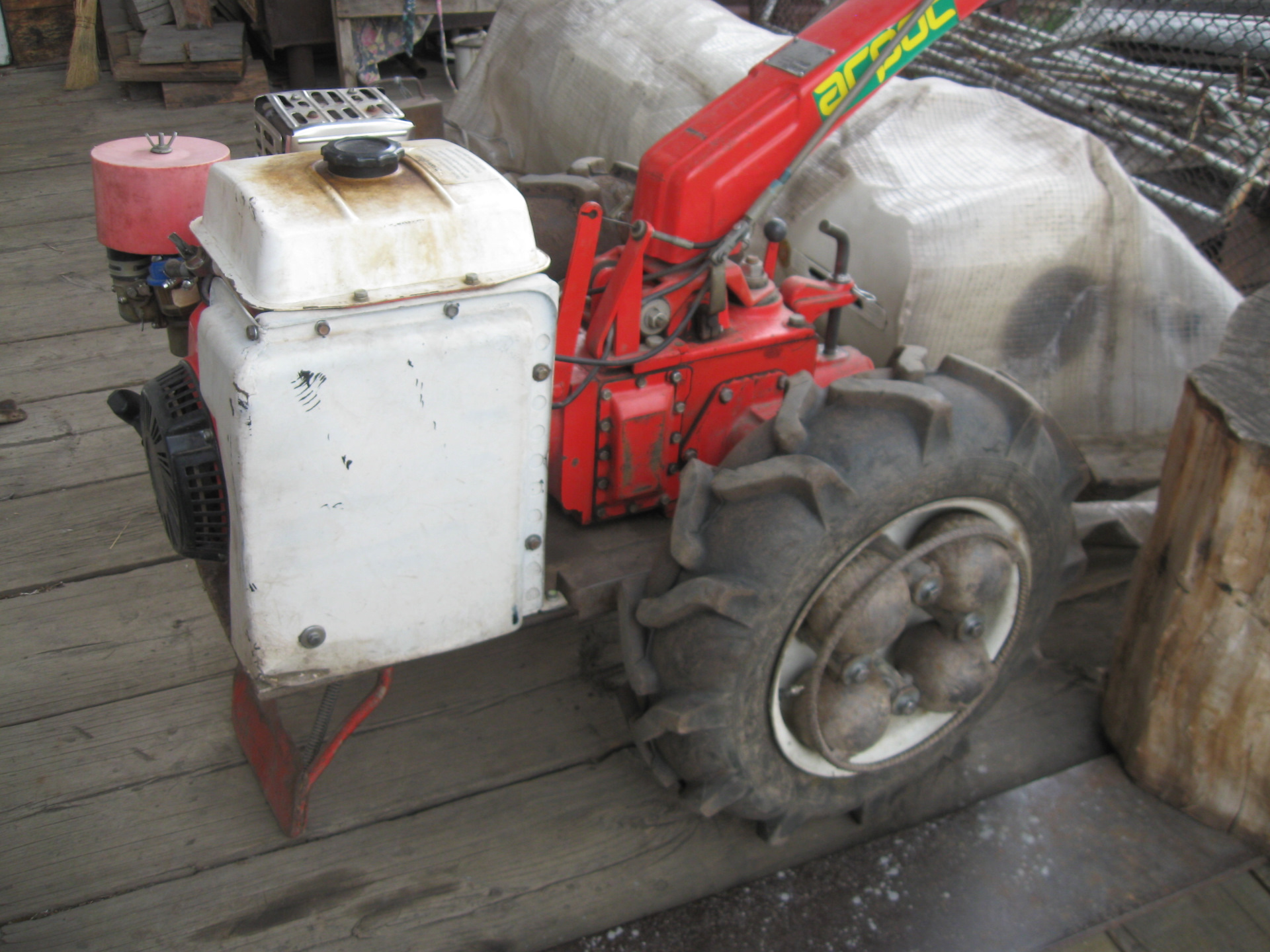

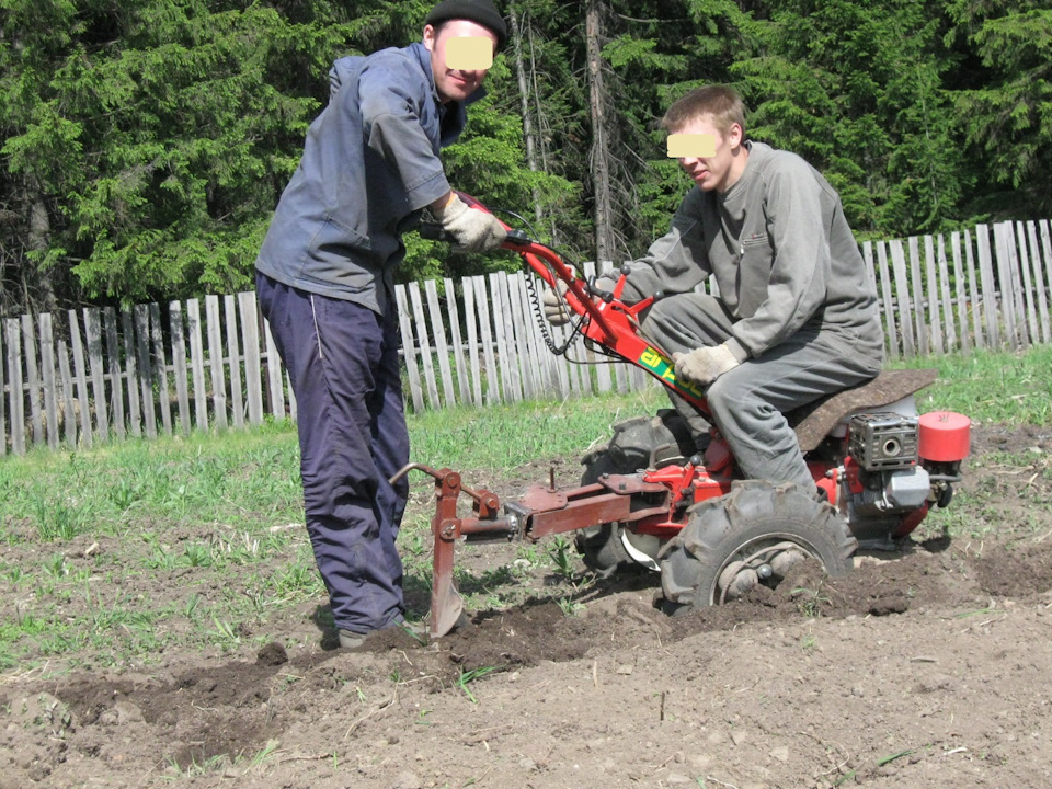

Да херня всё это. у соседа тяжёлый мотоблок — АГРОС. им тоже хрен вспашешь. Подскажу схему, к которой мы пришли. К мотоблоку цепляется тележка вот такая agromechanica.ru/upload/i…19bdabaf62400a041e876.jpg к ней плуг. или окучники. На сам мотоблок нужно вес килограмм 200. У нас кстати с плугом не очень получилось, поэтому мы пахали, трактор заказывали, а окучником двойным потом нарезали. И то приходилось одному сидеть верхом на мотоблоке. пробовали и металлические колёса — без человека на мотоблоке понт. Агрос тяжёлый и я верхом на нём 115 кг всего около 200-250кг получается. в общем без тележки у нас тоже не получалось вообще ничего.
Поэтому если трактора нет, то фрезами вспахивать, потом окучником нарезать.
Окучник тоже не стоит брать дешёвый. нужно примерно вот такой belydom.ru/upload/iblock/…8c4aa6567adcf12bbc7af.jpg у него в прицепном есть два болта, это как бы осевое вращение, относительно прицепного. и сверху рукоятка регулировки наклона. Это две обязательные регулиовки.
Я тоже сначала сажал груз сверху.

Смотря на какую глубину пашете, угол наклона плуга найдите оптимальный. Я в первый год тоже почти сам вместо мотоблока пахал, пока выставил оптимальные углы плуга и потом постепенно добавляя груз, теперь общий вес 300 кг и пашет спокойно тяжёлую землю, но у меня АГРОС.
10 см примерно идет легко, чуть больше уже не может.Мне уже его тяжело разворачивать с весом его. А можно посмотреть ваш мотоблок как вы утяжелили?..
www.drive2.ru/c/531973688283629710/
