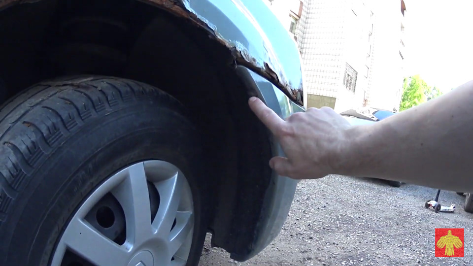

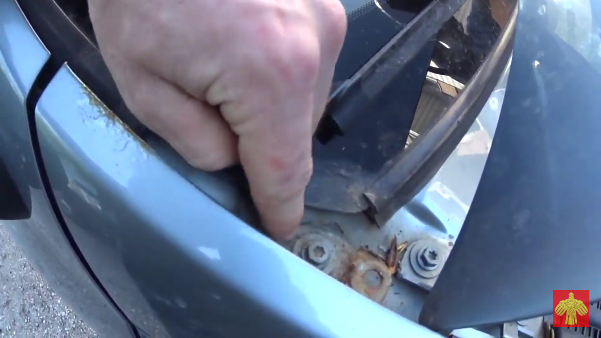

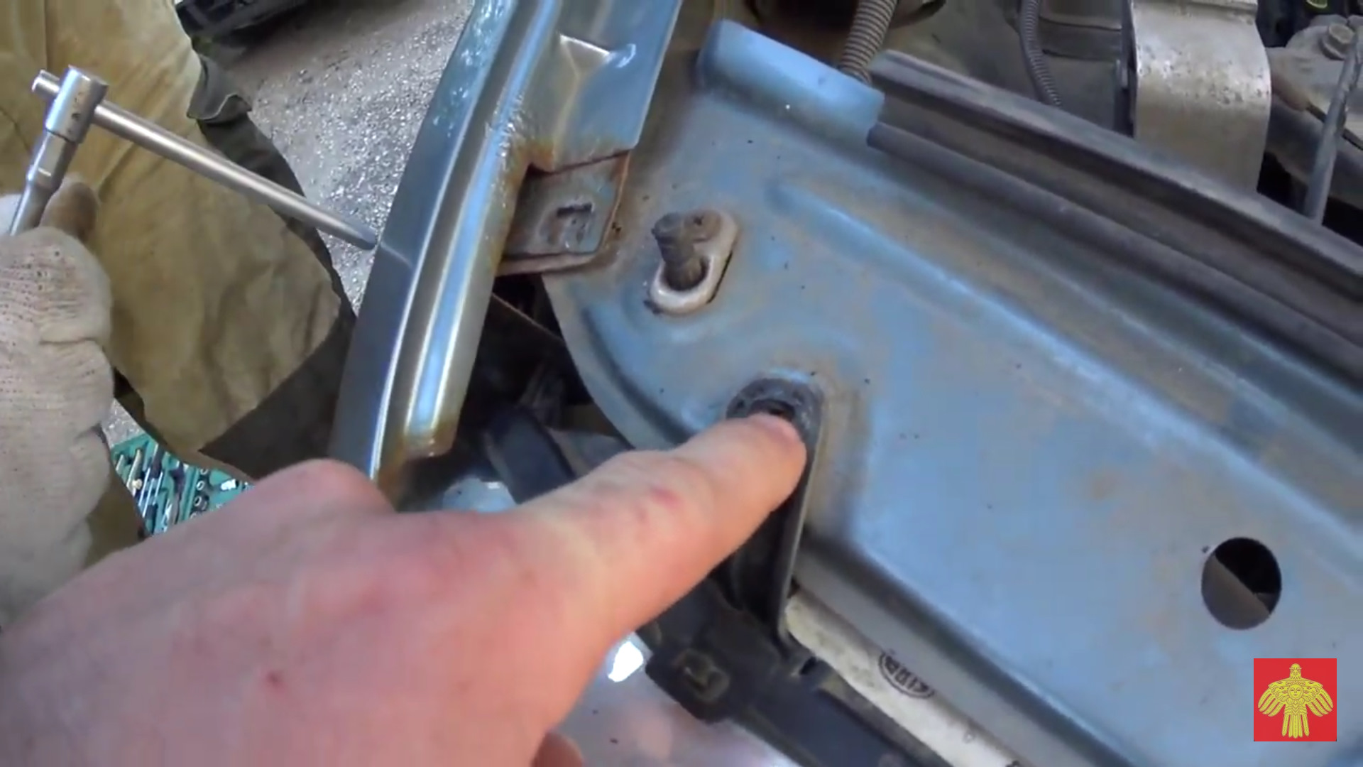

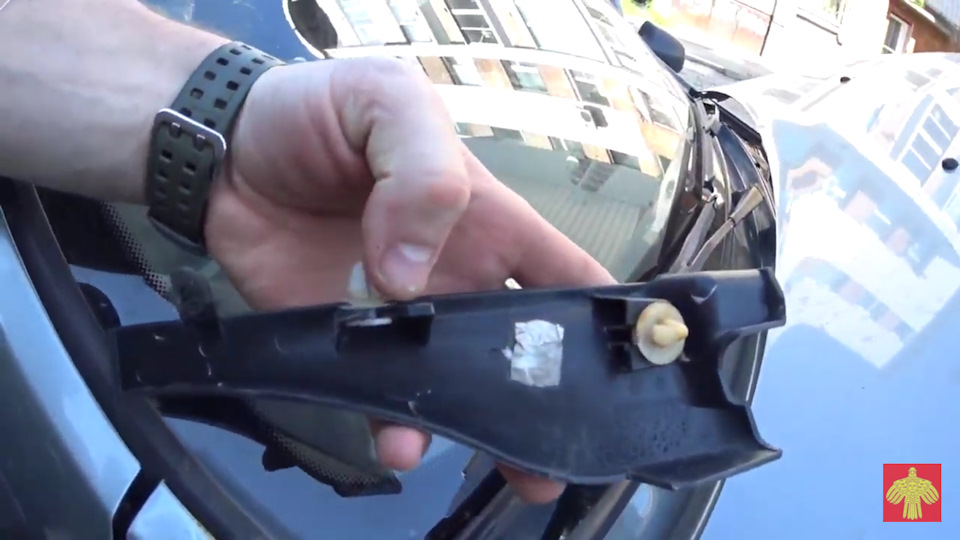

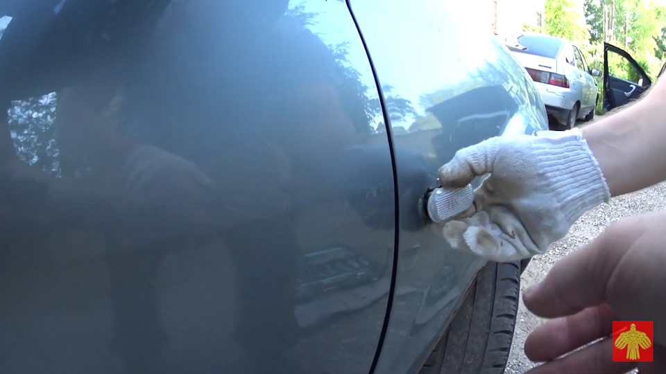

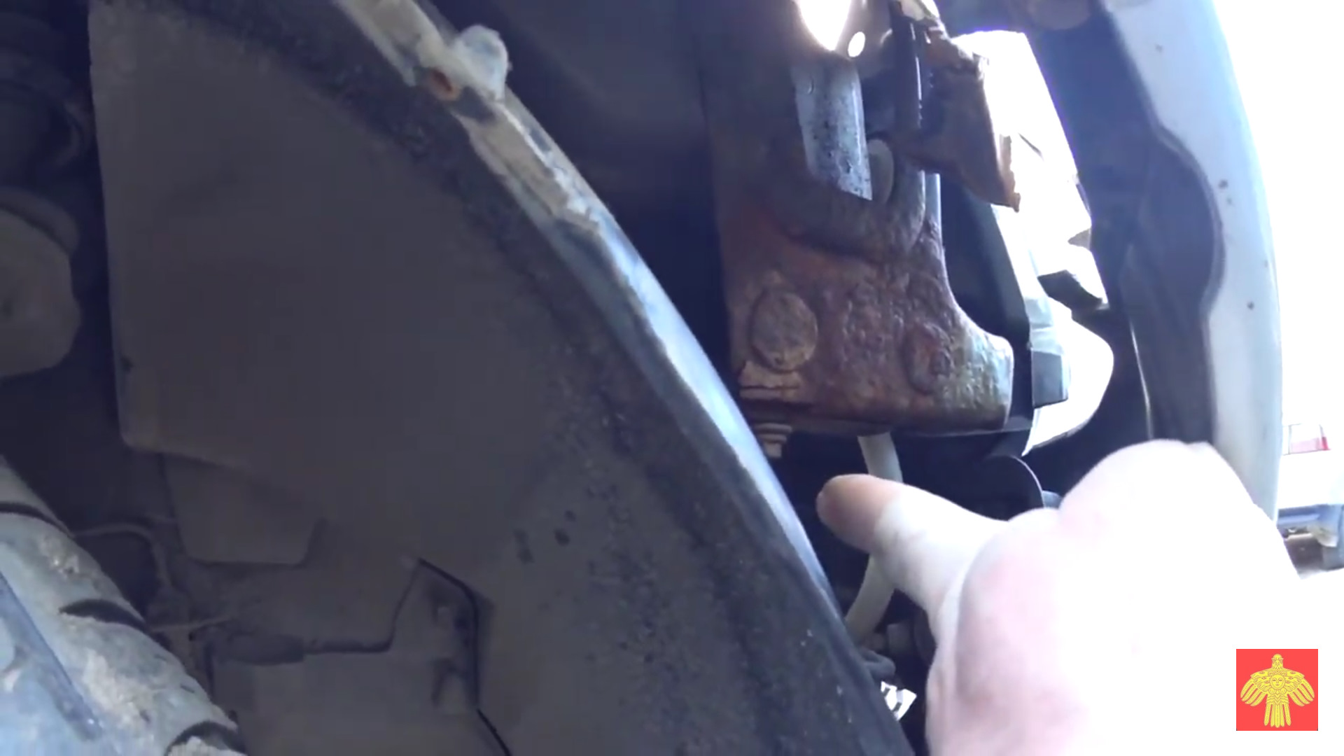

Для ремонта нам понадобится следующий инструмент это крестовая и плоская отвертка, головка 10 с воротком. Первым делом откручиваем отверткой шесть саморезов, седьмой на брызговике, можно оставить. Освобождаем подкрылок от крыла и бампера, попутно снимается пластиковое обрамление прикрывающий внешний стык. Теперь головкой десять откручиваем 1 болт, крепление к бамперу, (ориентир выемка под ключ на бампере в виде полумесяца). Далее плоской отверткой выковыриваем повторитель поворотника и поворачиваем сам патрон против часовой стрелки для разъеденения. Берем головку 10, с воротком, откручиваем само крыло. Три болта под капотом. Один под декоративной накладкой, в районе лобового стекла. Один за брызговиком с внешней стороны и еще один внутри под подкрылком, сразу за фарой. Ослабляем гайку на десять под подкрылком в районе середины двери, так как эта шпилька с гайкой служит как направляющая. Ослабляем болт, крепления фары, сверху под капотом, чтобы не повредить когда будем вытаскивать крыло, так как оно входит в фару. Достаточно чтоб фара чуть чуть шевелилась на крепежах. Теперь как будто выводим кры-ло назад если смотреть по ходу движения авто и вуаля, оно у нас снято. Сборку осуществляем в обратной последовательности, но сначала наживляем все болты крепления крыла, чтобы убедится что оно у нас все садится хорошо. И поочередно затягиваем болты предварительно регулируя зазоры.
