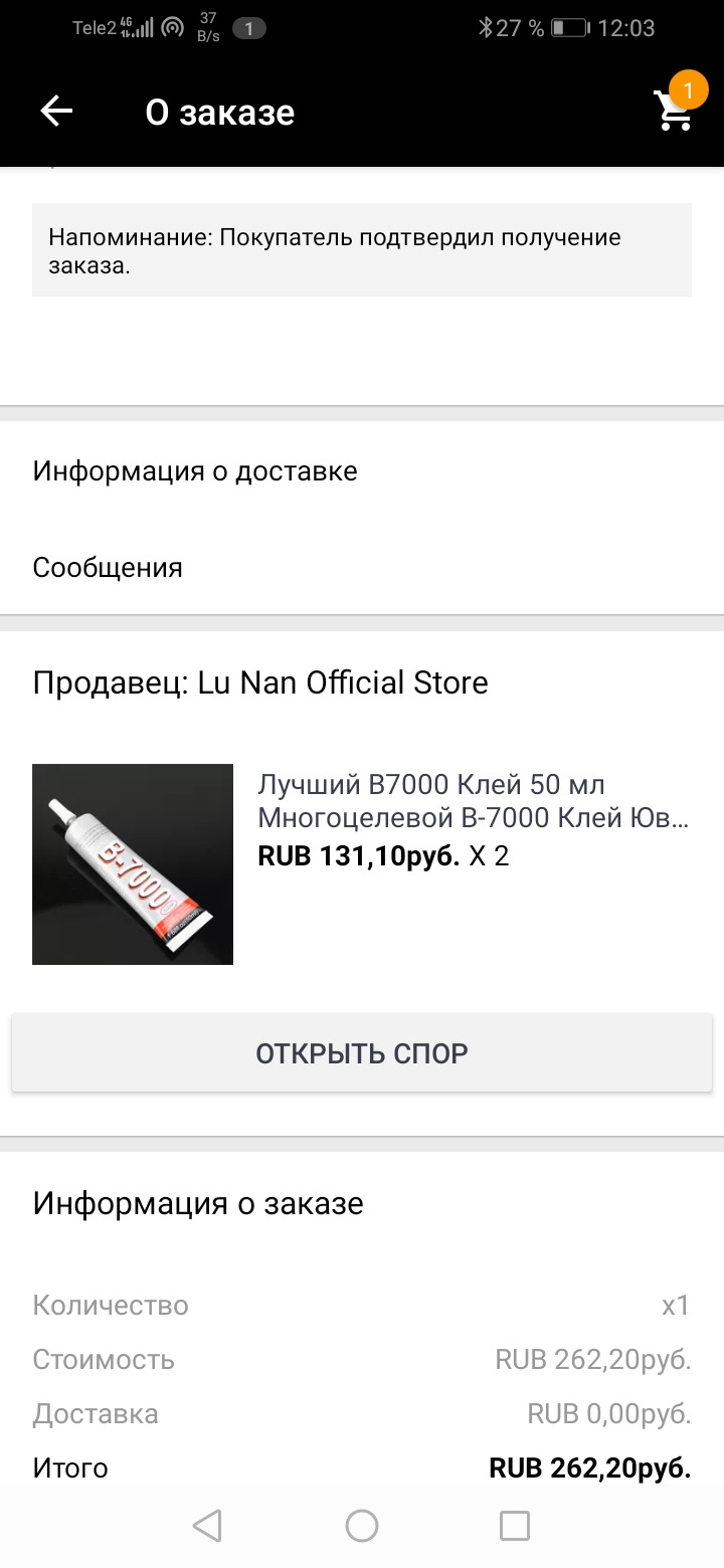

Да 7000 и 8000 это отличный промышленный клей, он очень прочный, используется при сборке аппаратуры, обычно прозрачный, но бывает и черным и т.п. Практически не имеет запаха.

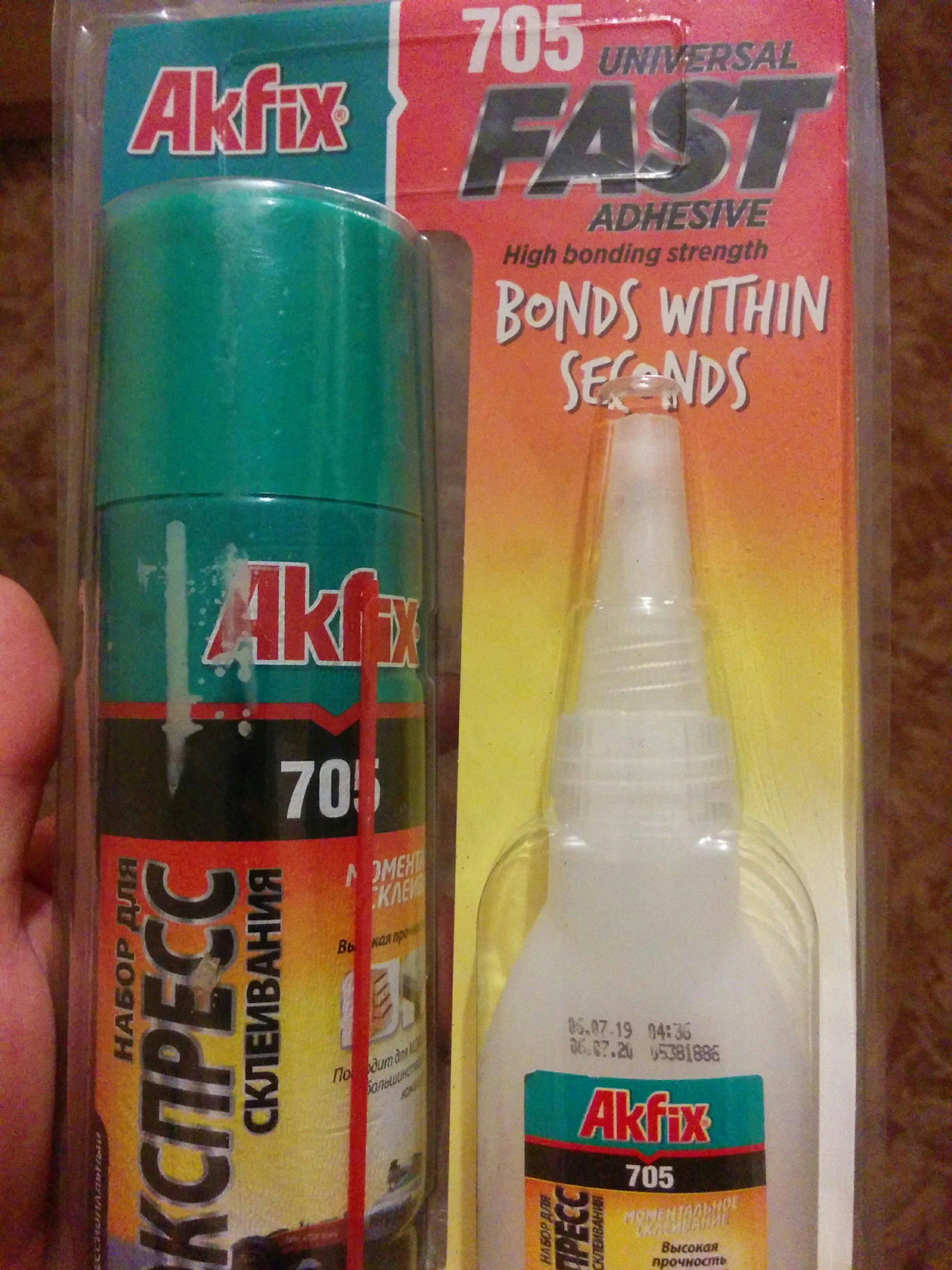

Уже предлагали десмокл. Клеит любые материалы для обуви, даже полиуретан. Нанес немного нагрел и соединил, + нужна вытяжка.
Для обуви использовал Цианоакрилатный клей COSMOFEN CA-500.200 (20)
tambov.vseinstrumenti.ru/…-wswcm0003/#tab-Responses
там можете почитать и отзывы, у нас продаётся в любом строительном магазине. Отмывается только спиртом.
Да, спасибо. У меня есть такой. Пробовала, он очень быстро схватывается, как супепклей. Нужна золотая середина.

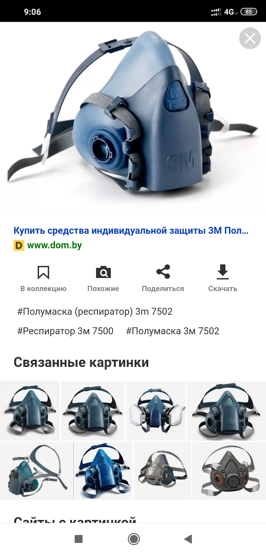

Dragon76 вам ее уже посоветовал. Только на фото без фильтров. Дорогая .но на здоровье не экономят
3м маску с угольными фильтрами в любой малярке продается. Лучше купить синюю из силикона она дороже но очень хорошо прилегает к коже. По сути тот же противогаз . Я только с ней крашу авто.
Да, спасибо. Уже показал жене.
Вам стоит изучить такой момент — что за производитель клея и какой используется растворитель.
Например тот же 88й клей у "Момента" (Хенкель) и например у "Мастер" — воняют абсолютно по разному из-за разницы в используемых растворителях, а так же их качестве, не говоря уже о скорости высыхания и пр… (У "момента" практически отсутствует запах, конечно по сравнению с "Мастером")
Спасибо!
У меня такая маска. Для ваших целей самое то, но дорого стоит она.
Крутейшая маска, сам пользую!)

На это есть полнолицевая маска.
Я знаю, но показана полумаска

3м номер завтра сброшу.помогает сам пользуюсь
Скинь пожалуйста
7500 или 7502 фильтры-картридж класса abek 6055 и предфильтр 5911 чтобы основной дольше жил.

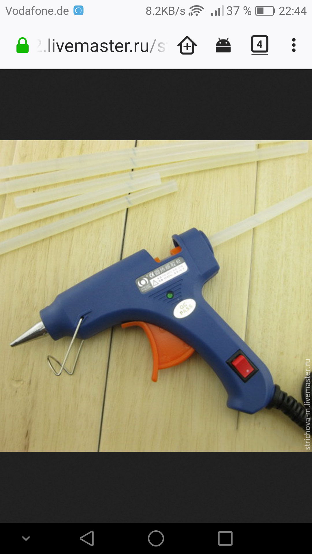

Термоклей хорош для поделок и не пахнет, застывает тоже быстро. P.S. ещё он безопасный не ядовит. Минус можно обжечься.
Ну да? Весьма вонючая штука в расплавленном состоянии
Не знаю если брать нормальные стержни то они не воняют. Хотя…если плавить не пистолетоом, а зажигалкой. То да вонь есть
Зажигалкой не пробовал, но верю Вашим словам.
А в пистолет какие только стержни не заправлял — практически одинаково все воняют
reund2008
Пробовали, плохо держит. И нужно намазывать тоненьким слоем.
reund2008
Нихрена этот термоклей не держит!
