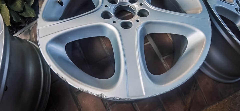

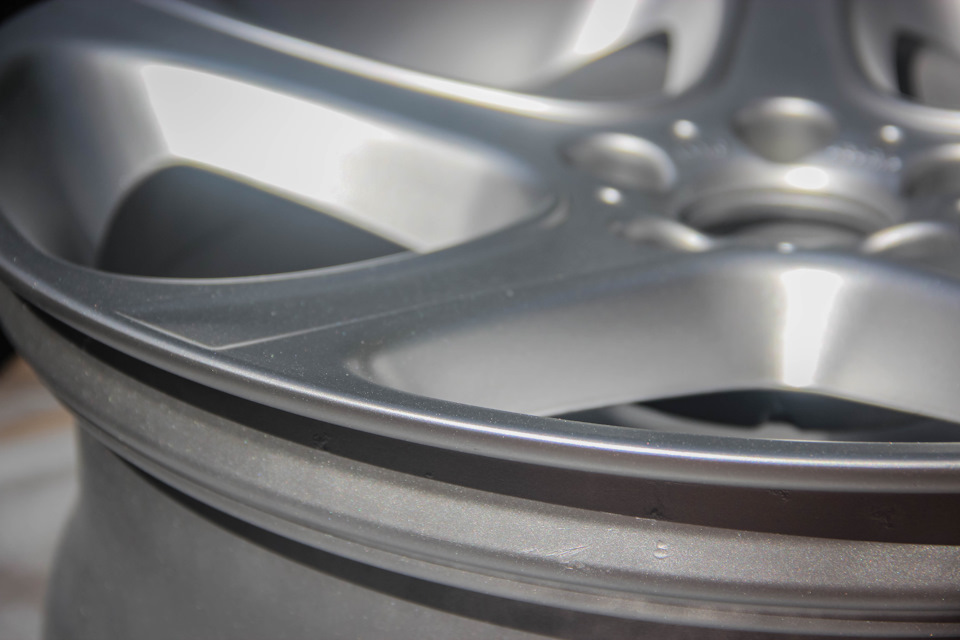

Вот наша немаленькая бордюрка на диске:

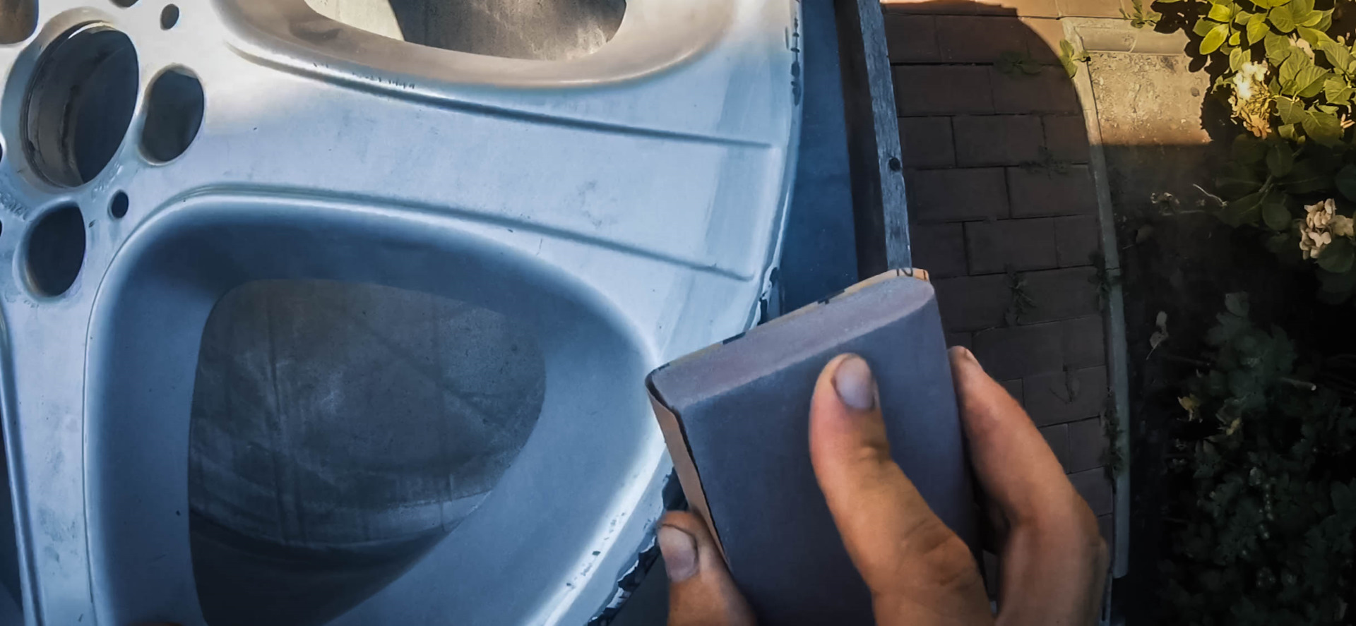

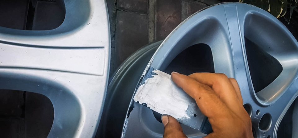

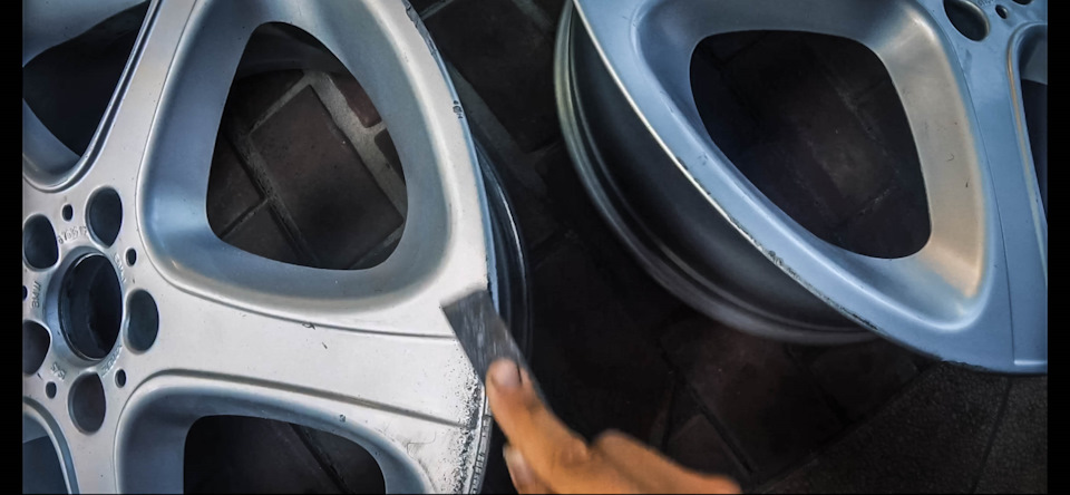

Готовим поверхность, убираем задиры при помощи напильника:
Далее наносим композитный материал на основе полиэфирных смол, для восстановления изделий из металла и сплавов. Данный материал двухкомпонентный, продается комплектом в двух емкостях, смешиваем 1:1. Более подробно видно в видео-обзоре. Хорошо перемешав, наносим на нашу бордюрку при помощи шпателей, я использовал шпателя для нанесения автомобильной шпаклевки:
Для ускорения процесса полимеризации выносим на солнце и оставляем сохнуть на пару часов, после полного отвердевания начинаем обрабатывать. Сначала 180 наждак, механически:

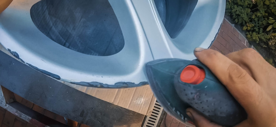

Далее 240 наждак, ручная обработка на бруске:

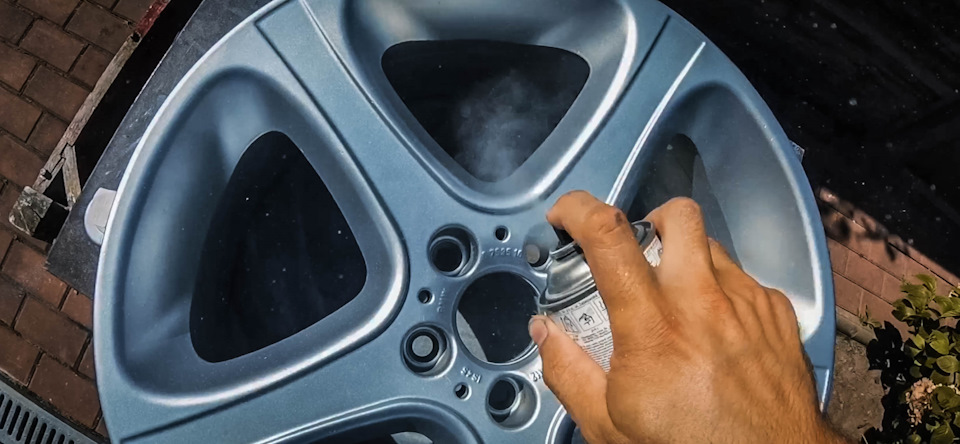

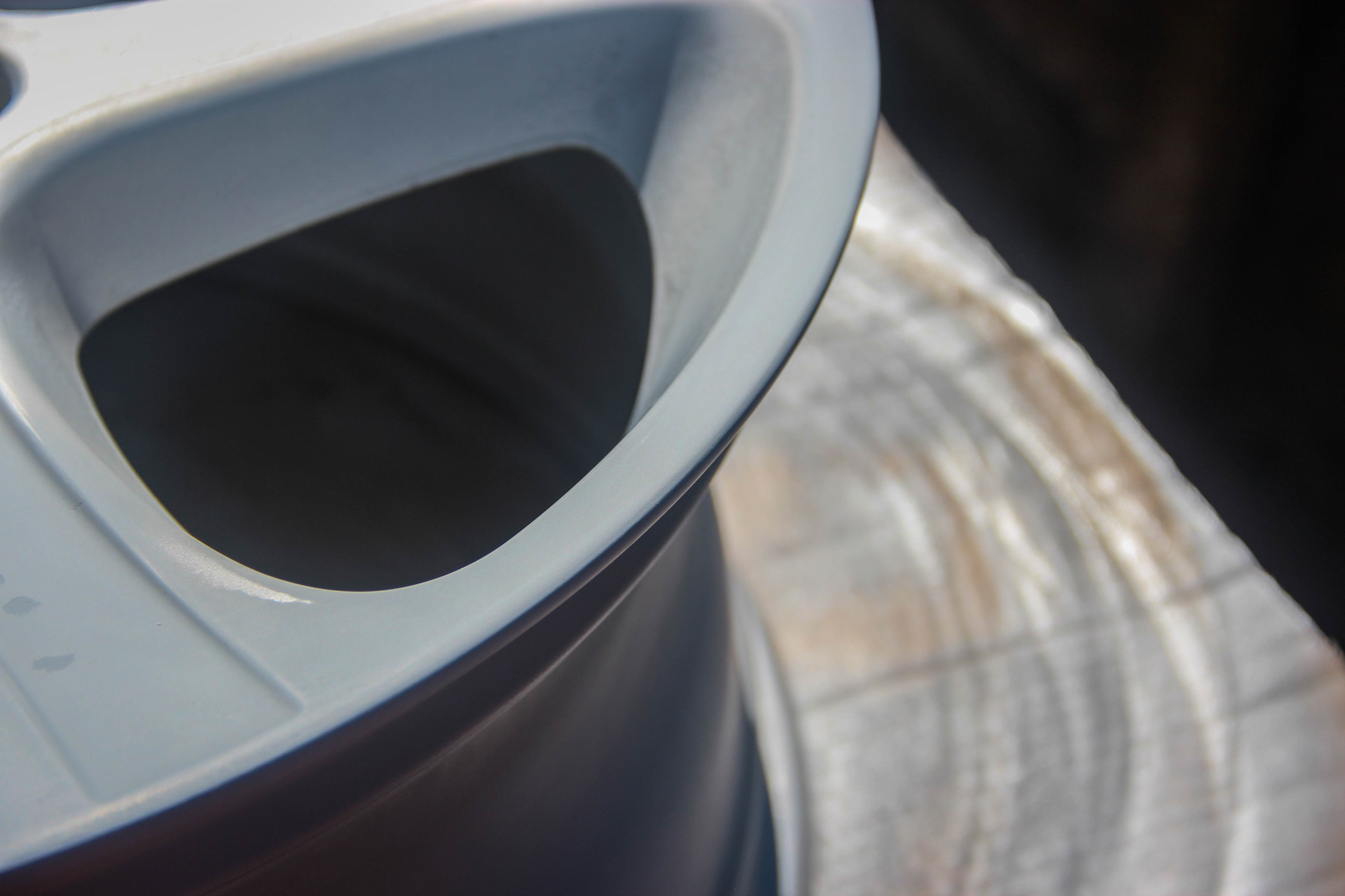

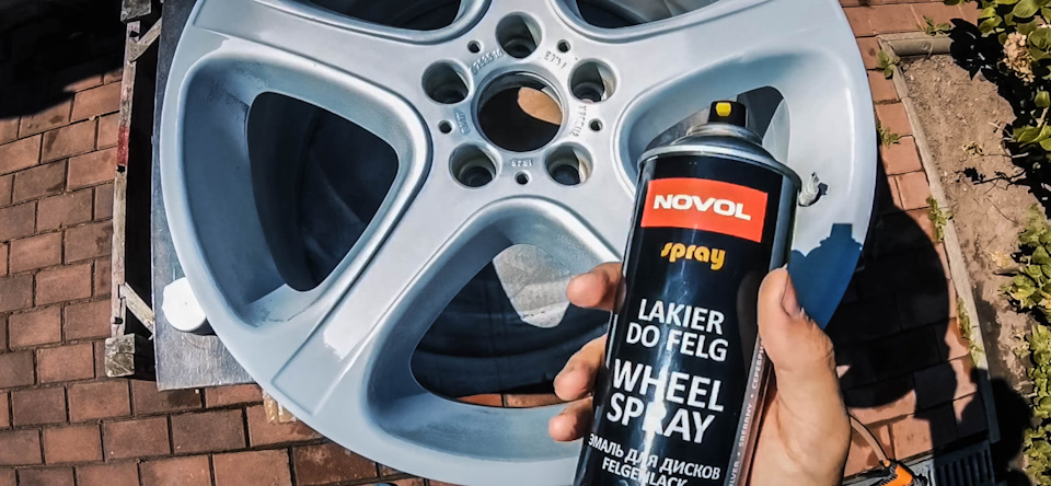

После обработки наждаком, грунтуем. Я использовал грунт в баллоне от производителя Novol серого цвета:
После полного высыхания, перебиваем 800 наждаком под воду и грунтуем дополнительным слоем некоторые места. Вот фото полностью подготовленного диска к нанесению краски:

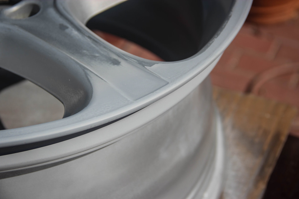

Отдельно выкладываю фото места бордюрки, которую мы устраняли, в загрунтованном состоянии:
То-же место, с другого ракурса:

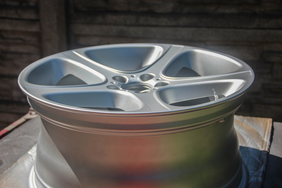

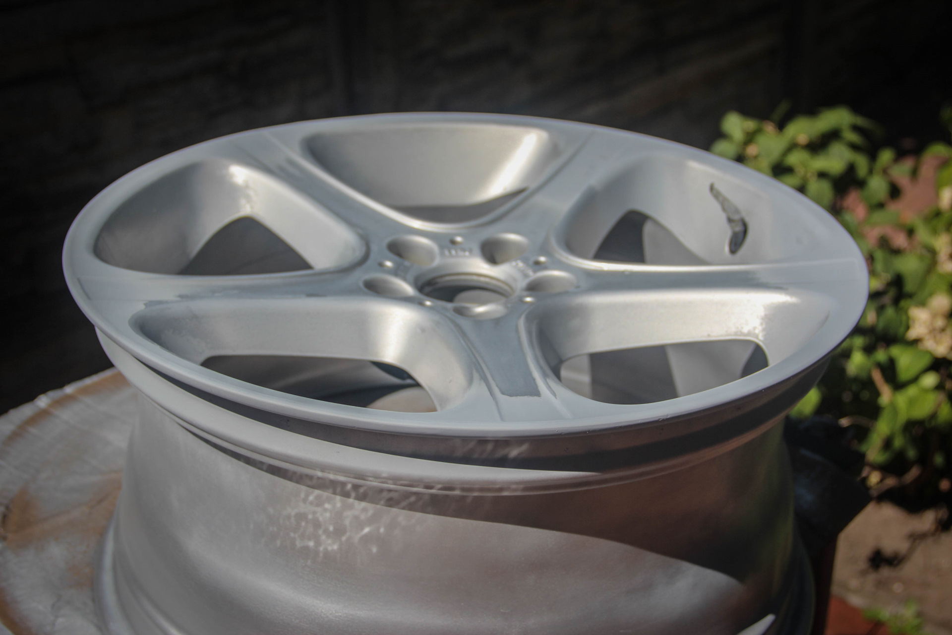

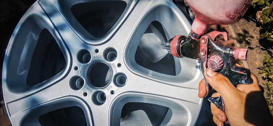

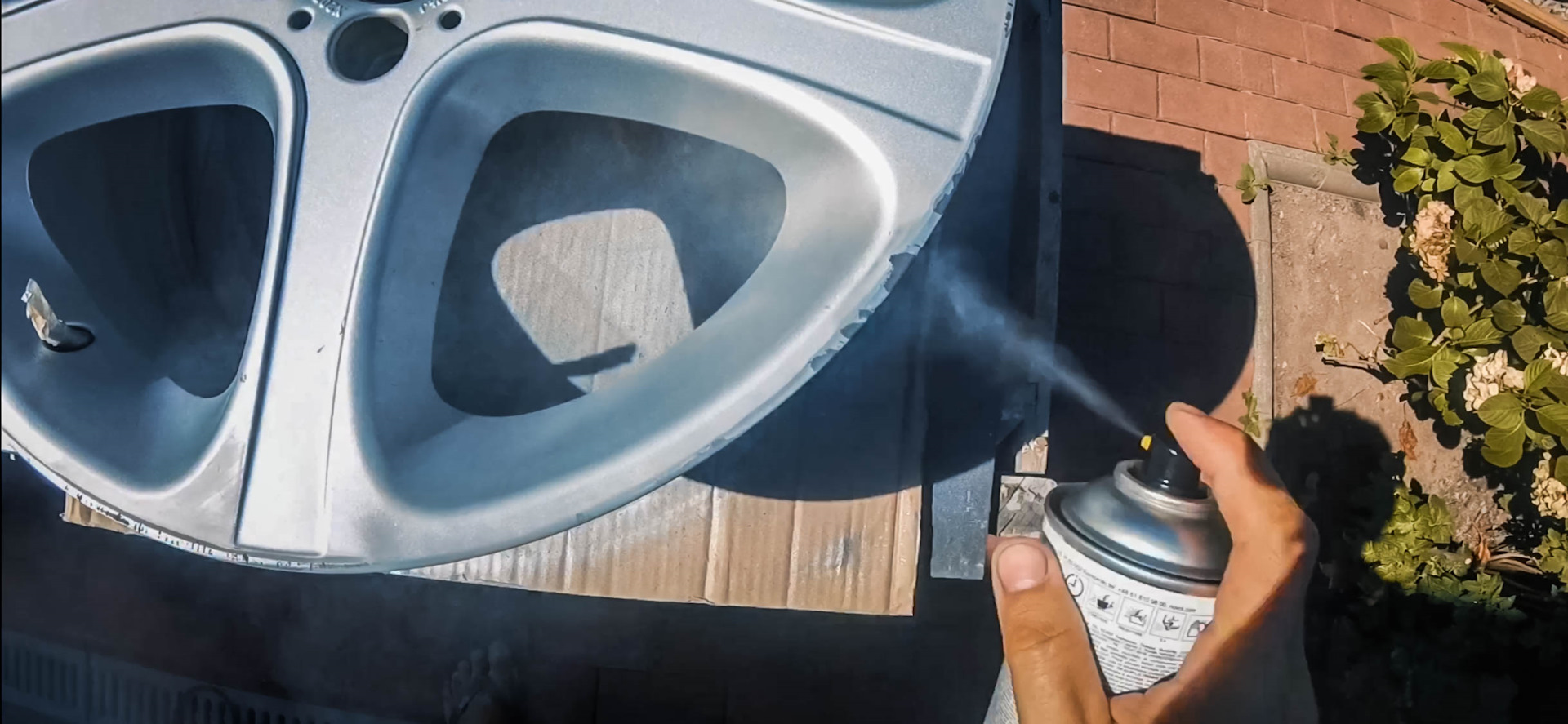

Далее сушим и наносим краску, я красил серебристой краской для колесных дисков в баллоне, от производителя Novol:
Наносил 2 полных слоя, до полной покраски поверхности диска:

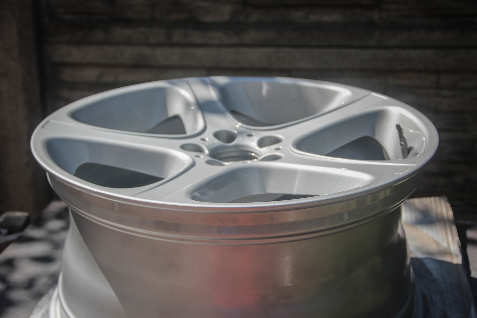

Фото диска, после нанесения серебристой краски:
И отдельно место, на котором была бордюрка:
С другого ракурса:
На фото виден небольшой напыл, его мы убираем антистатической салфеткой перед тем, как будем лачить. Более подробно можно посмотреть в видео-обзоре.

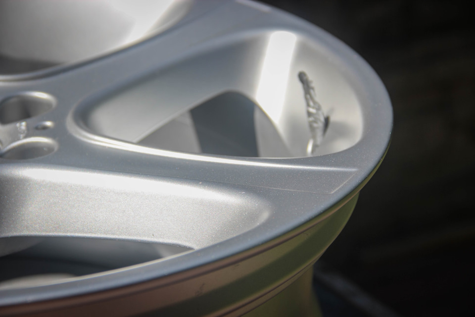

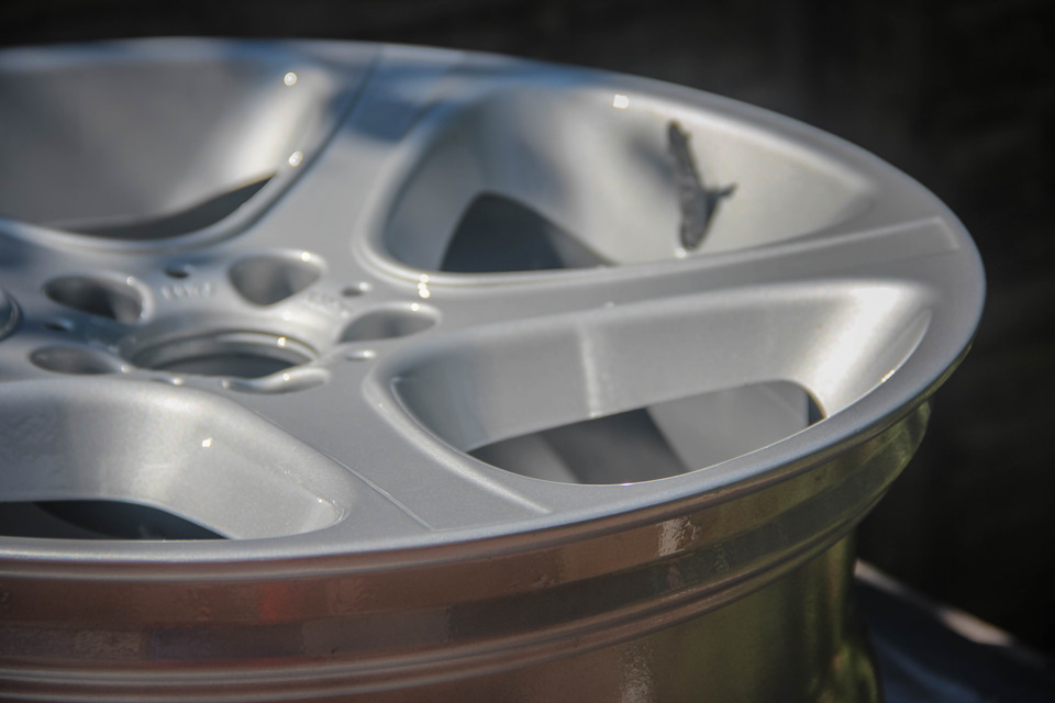

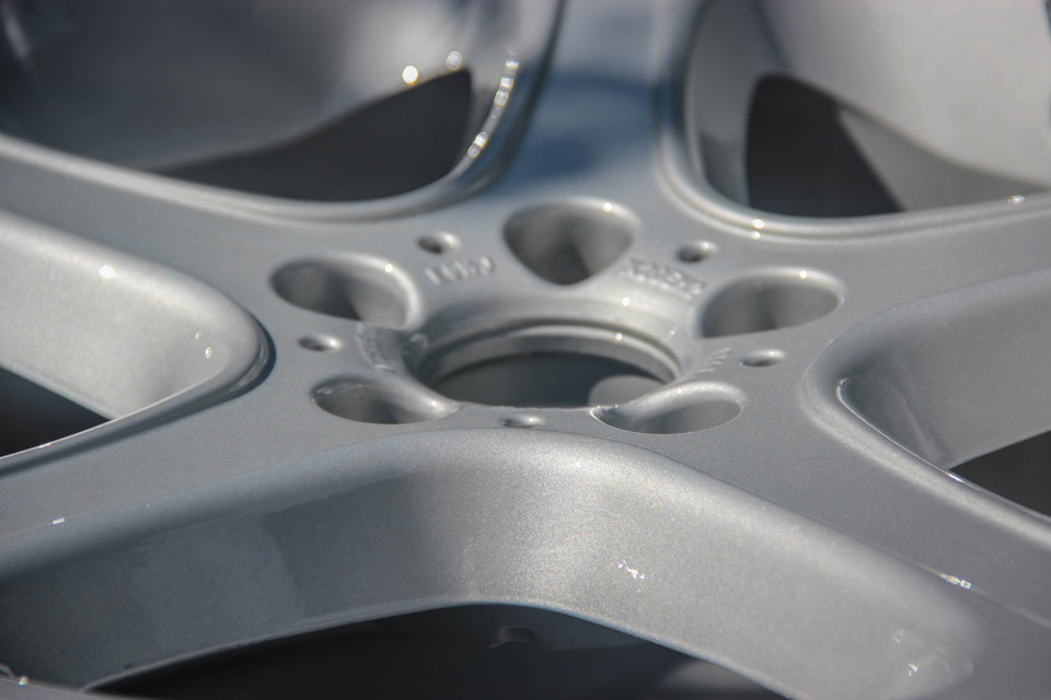

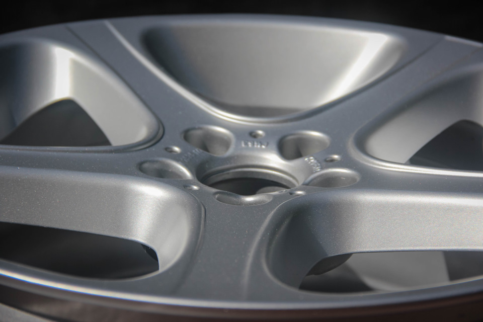

Далее лак, я использовал двухкомпонентный акриловый лак, красил пульвером в 3 полных слоя. На один диск ушло 170 грамм.
И вот, наконец наш 87 стиль обрел человеческий вид, после нанесения 3-х полных слоев лака.
Отдельно фото частей диска на которых была бордюрка:
А вот центральная часть диска, под тремя слоями лака:
Краска от Novol приятно удивила, зерно нейтральное, на солнце очень интересно переливается. Лак конечно тоже сделал свое дело. Парни, у кого есть бордюрка на дисках- не отчаивайтесь, все материалы в свободном доступе, по времени- 2 выходных дня и ваш конь в новых тапках. Дерзайте, надеюсь кому-то помог своим скромным опытом в устранении «бордюрной болезни» и покраске дисков в целом. Буду признателен тем, кто подпишется на мой Youtube-канал (Видео в самом начале отчета), жду вас в подписчиках и комментариях под видео. До встречи.

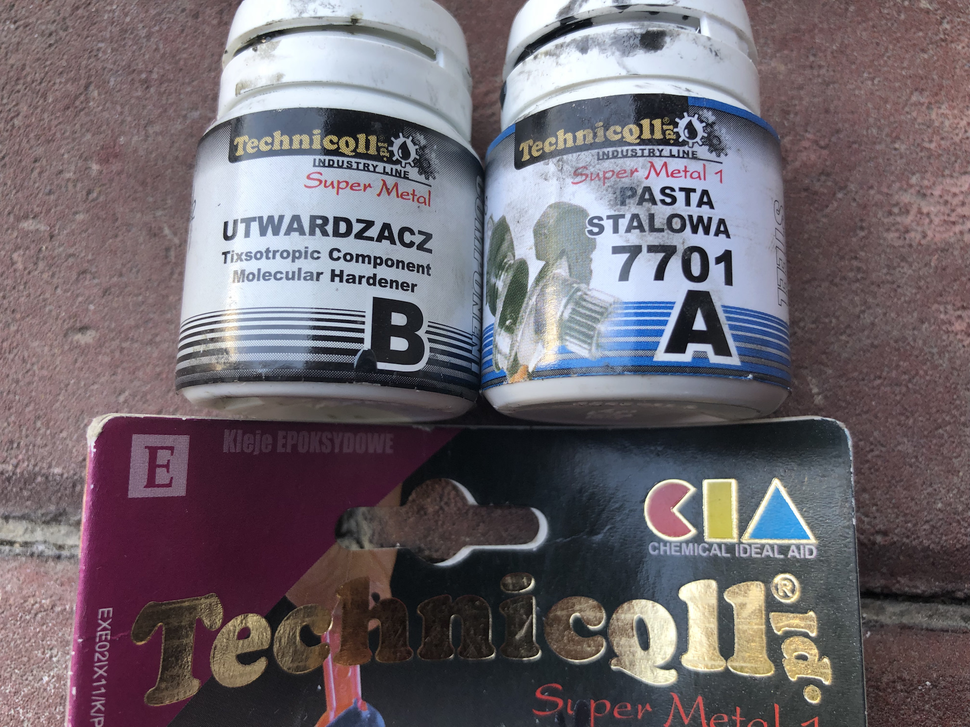

Это не шпаклевка, а композитный материал на основе полиэфирных смол. Предназначен для восстановления металлических изделий, несущих нагрузку. Нужно пробовать.
"Это не шпаклевка, а композитный материал на основе полиэфирных смол" — а если короче — эпоксидная шпатлевка. ))))) Ой ржу ни магу!
Этот материал далек от эпоксидной шпаклевки. Видно на видео.

->эпоксидная смола это одно, а эпоксидная шпаклевка- это другое, а материал на основе эпоксидных или полиэфирных смол для восстановления изделий из металлов и сплавов-> это третье и четвертое. Не путайте.
Простота хуже воровства. Это про тебя. Эпоксидная смола это одно. Добавили мела/талька/алюм.пудры получили шпатлевку. Да, это другое. Спасибо, кэп!
Таки это все разные материалы. Глупо спорить.

А этот композитный материал на основе полиэфирных смол, для восстановления изделий из металла и сплавов не поотлетает при механическом воздействии на шиномонтажном станке?!
А это какое — такое «механическое воздействие» должно быть у шиномонтажника, чтоб кусок сплава отлетел? Поскольку этот композитный материал одно целое с диском.
При монтаже резины на диск.
Ни на одном из дисков после реставрации этим методом таких проблем не было.
обычно бордюрку срезают если мелкая и наваривают если крупная, Пару раз на шинке и краска точно слезет а там до композита недалеко…
Проверенный материал, не слезает.
если он обрабатывается не напильником а мелкой наждачкой то он явно мягче самого диска)
IvanD
Это эпоксидка с металлической стружкой. Какой клей сплав, какое одно целое?

первый Х5 с большими дисками, красят баллоном… было, и вам сказали что баллоном красить это зря потраченное время
Глупость, причем на теоретическом уровне. Это 5 комплект дисков, отреставрированный таким точно методом. У всех комплектов, за 2-3 года эксплуатации, ни единого нарекания на эти материалы. Отлично выглядят, спустя длительный срок жксплуатации.
