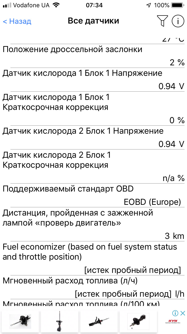

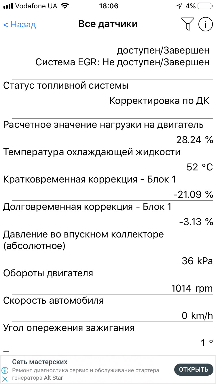

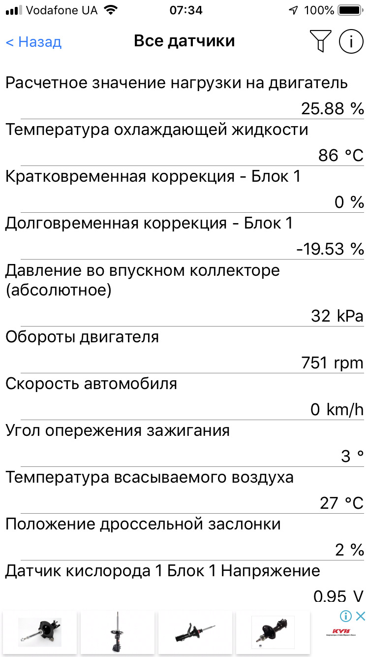

Здравствуйте)форд фиеста 1.4 бензин, 2006 год, проблема такая, были две ошибки 0136 и 0172, 0136 это лямбда после катализатора которую я заменил и ошибка 0136 пропала.ошибка 0172 осталась, богатая смесь, кратковременная коррекция на холодную сначала заходит до -20 потом долговременная на горячую до -25, понимаю что это не норма🤦♂️
фильтр воздушный, топливный менял, свечи недавно менял, дроссельная чистая, все патрубки целые, подсоса воздуха вроде нету в коллекторе, это мы видим по кПа на фото.
Клапан pcv на который я грешу чистил уже три раза))
И самое главное авто работает в норме, едет хорошо, расход средний примерно 7 литров.
Ещё вижу что губка картерных газов очень быстро маслом загрязняеться, может быть с этим как то связано?
И куда начинать лезть?

Похоже на воздух. Мозг сколько видит столько и льёт!
А где может быть подсос воздуха?я уже хомутами некоторые патрубки поподжимал))так как много говорили мне, что скорее проблема будет сдесь
Может новая лямбда чудит. Поездь ещё пару дней может мозги настроются
Та я уже после замены проехал 1000 км))вчера опять все пересмотрел, поподжимал, буду ездить наблюдать, если далее будет так, то буду опять менять свечи, фильтра, возможно в бак полезу менять сетку)
Denya506
Говорят что если б воздух, то обороты были завышены и давление в пускном коллекторе было не стабильное, а у меня все ок вроде)

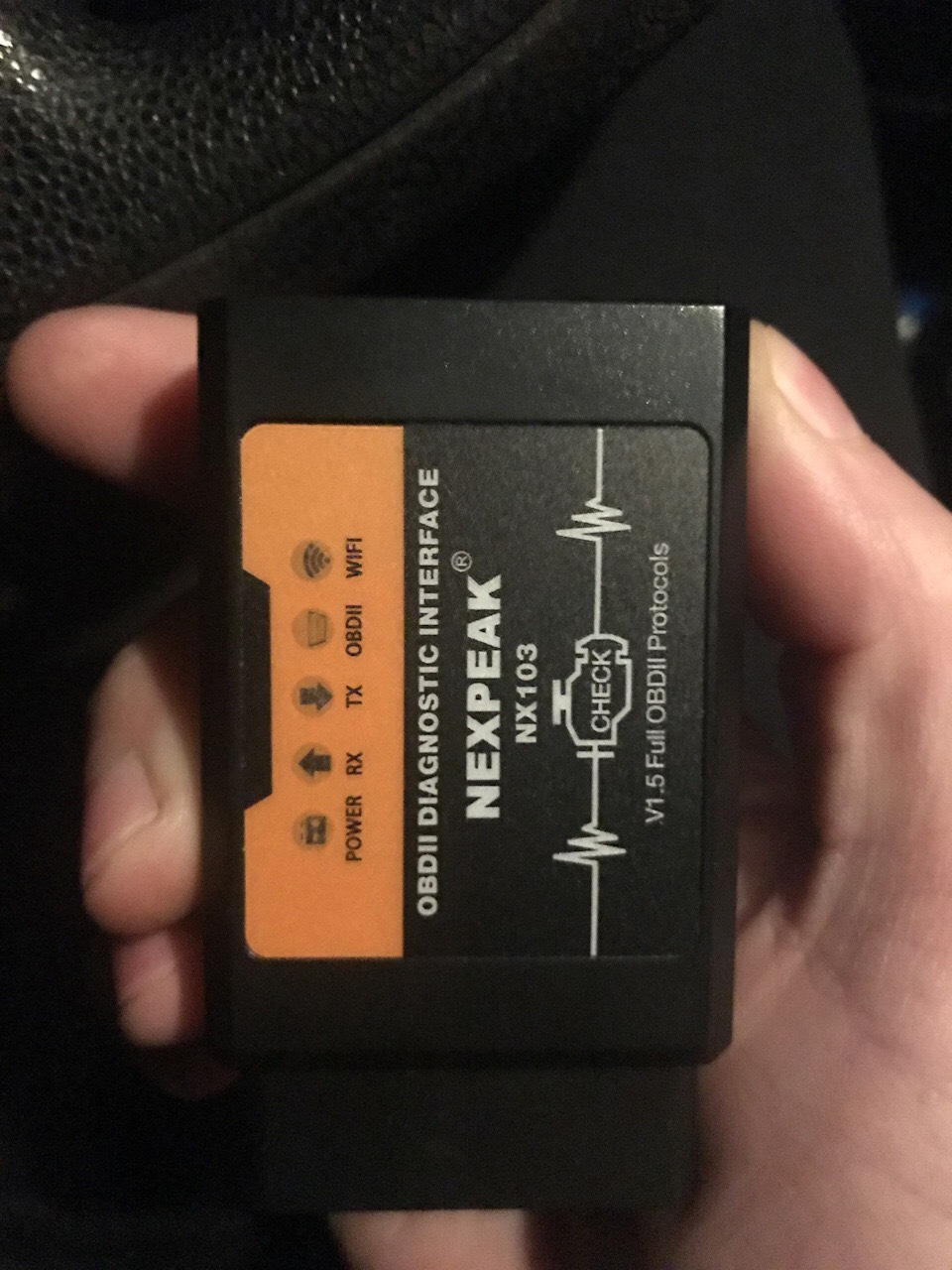

Привет. Скажи, чем пользуешься для получения такой информации о авто?
Привет, обд сканер и програмка car scanner.
Interdictor
Вот такой через wifi
нашел такой на Али дешево, спасибо! Закажу его себе, удобная по ходу вещь.
Да, очень)я к айфону его подключаю, но думаю если андроид то так же должен работать.пожалуйста)
