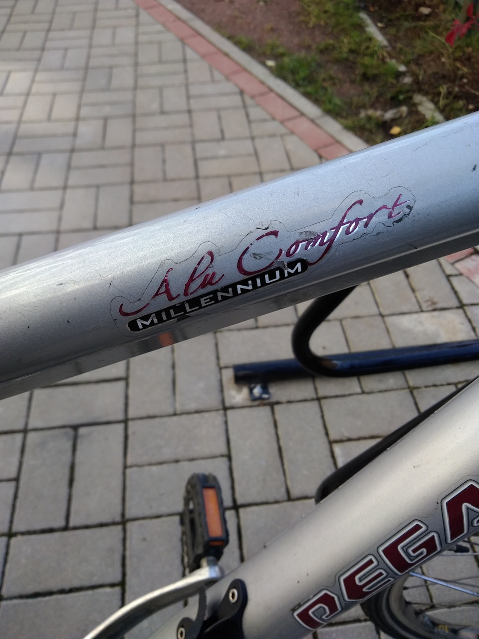

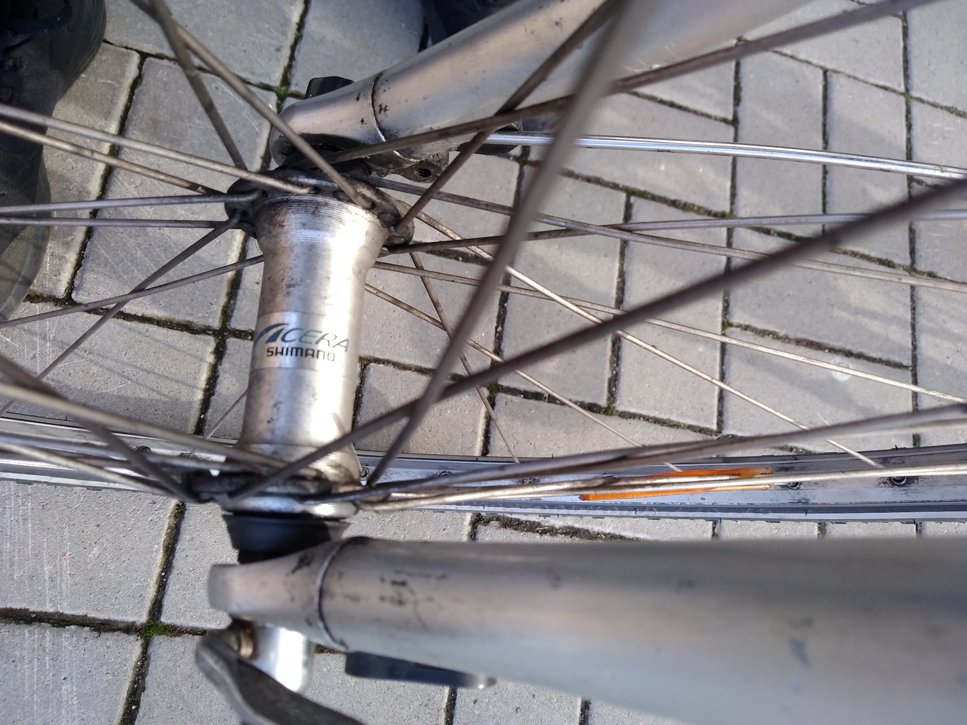

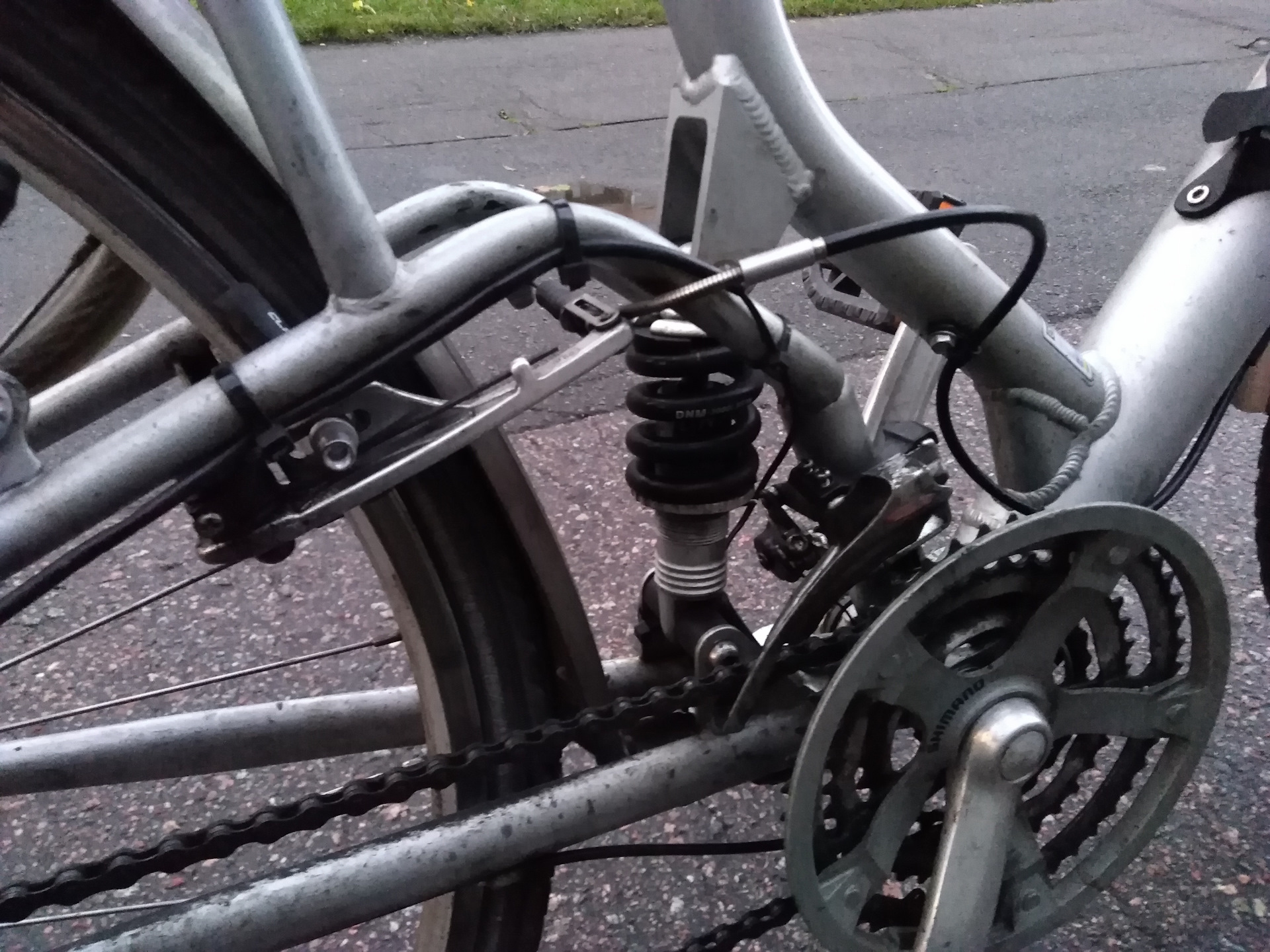

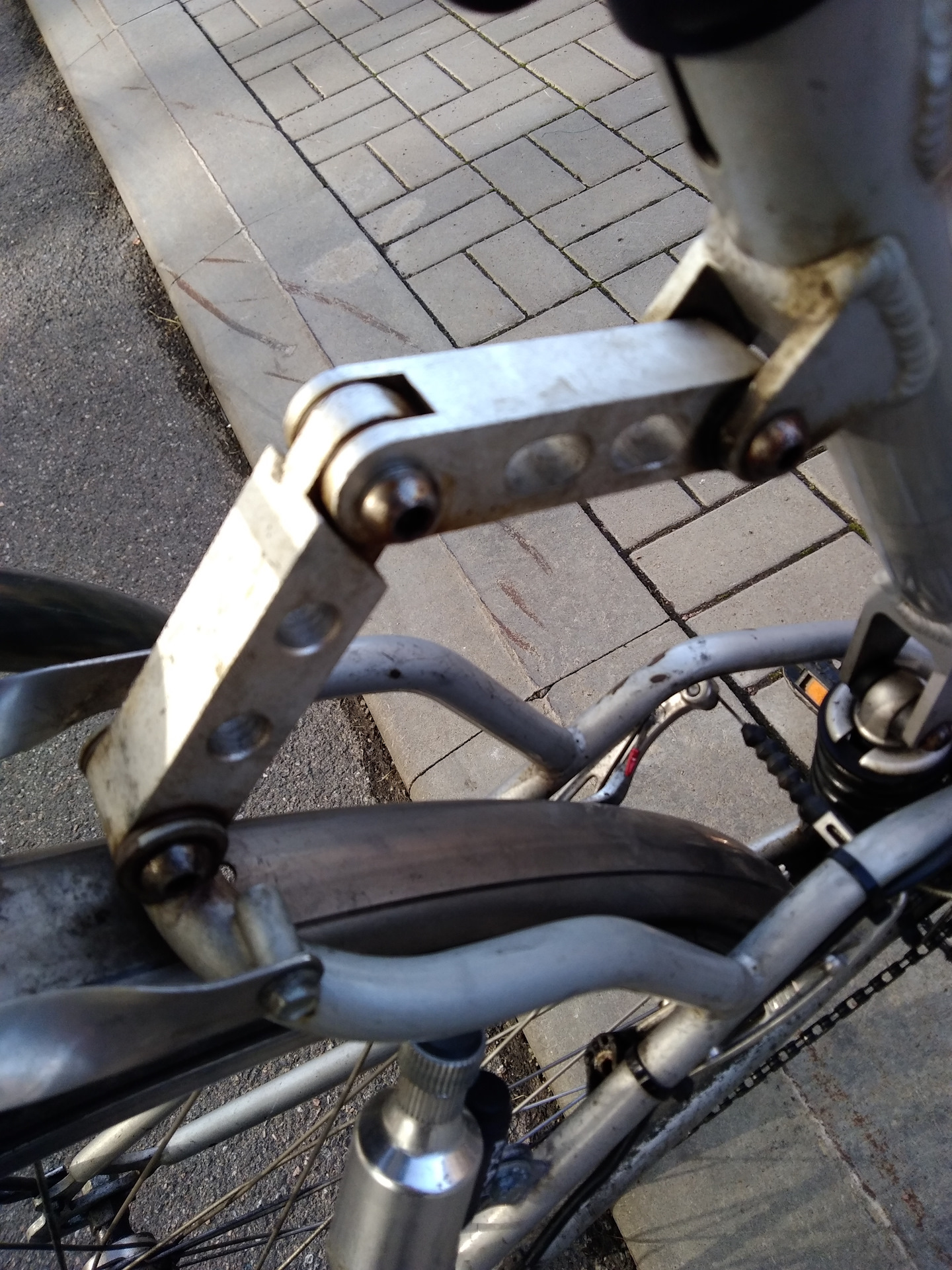

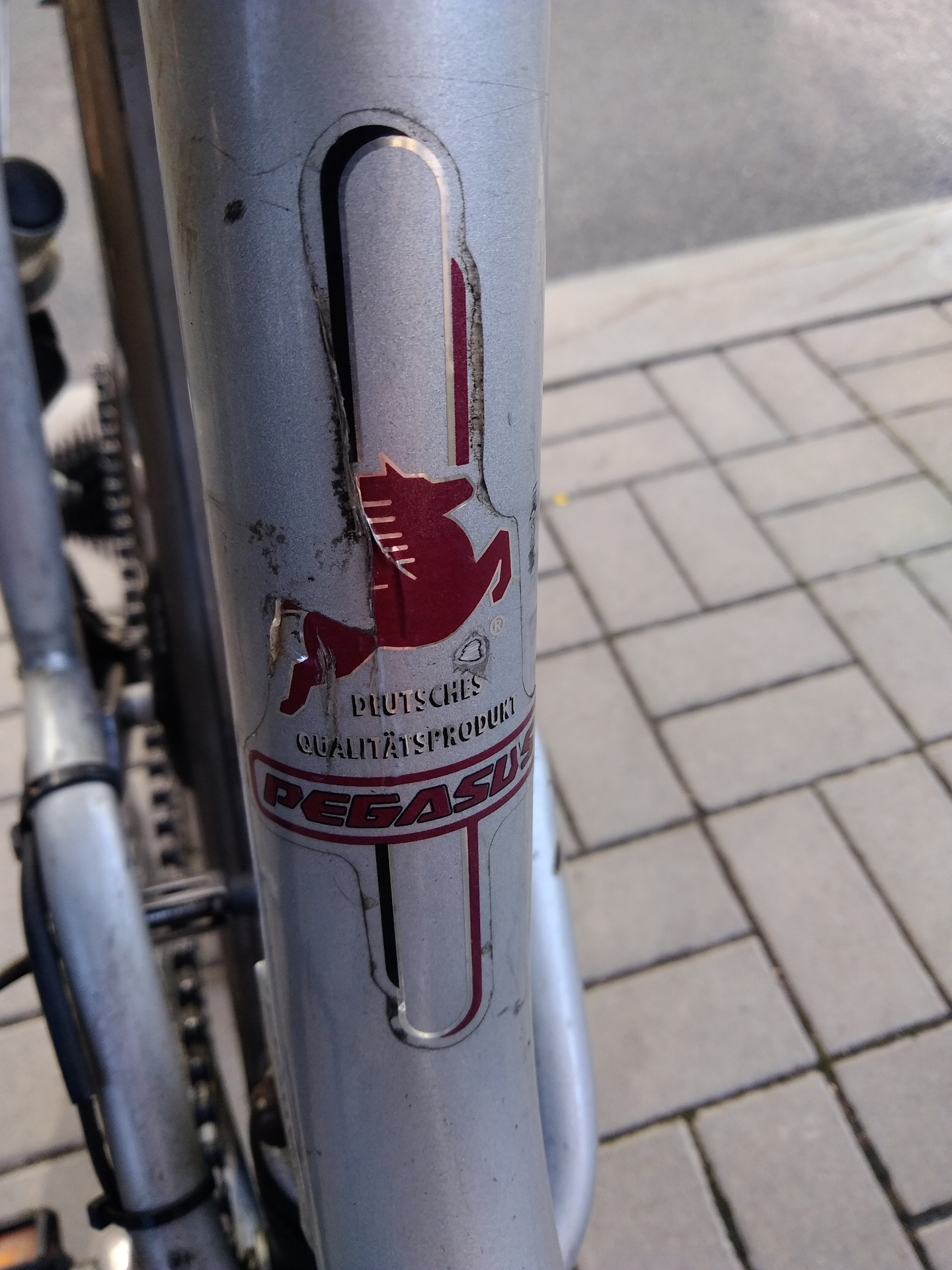

Были разные велики. Во взрослой жизни, когда начал снова катать на велике, купил двухподвес корейский. Ничего о них не знал. Главное было побольше скоростей. После него были различные велосипеды, в основном хардтейлы. Потому что нужно было крепить детское кресло. Был GT Agressor, две Univega, какой то еще складной японский, на 20" колесах. Ровно год назад купил новый Swinn. Обычная рама, без амортизаторов, 7 скоростей. Сказать что он мне понравился не могу. Просто ездил и все. Недавно нашел в объявлении на Авито Pegasus. Вроде классика, но двухподвес. То что надо. Надоело трястись на неровностях. Вел из Германии. Конечно пришлось приложить руки. Заменили тросики, тормозные колодки, каретку, отрегулировали тормоза и передачи. Поменял грипсы и по мелочи. Однако оно того стоило. Езжу и кайфую. В планах поставить более высокий вынос. Люблю когда посадка прямая, без наклона. Интересно что есть два фонаря, работающих от динамо машины. Но если передняя лампа гаснет при остановке, то задний фонарь продолжает гореть несколько минут. Там стоит конденсатор. Переднюю фару заменил на светодиодную. Покупал динамку Panasonic с этим фонарем, но она пару лет лежала и применить я ее нигде не мог. Когда все срастил не мог понять, да и сейчас не могу. Почему подсветка нестабильно работает? Дело в том, что фонари мерцали во время движения. Стоило только слегка нажать на левый рычаг тормоза, как фара начинала более или менее стабильно работать. Сейчас приноровился. Пошевелишь ручку тормоза и свет работает. Никаких проводов к ней не идет. Очень странно. Еще, в месте перелома рамы есть пресс масленка или тавотница для шприцевания смазкой, как на крестовинах джипов. Велик хоть и алюминиевый, но тяжеловат из-за подвески. Каждый раз, когда еду на нем продолжаю радоваться как в первый раз, когда его купил. Ход очень легкий. Год выпуска определить не могу. Информации в интернете мало. Может кто подскажет где и как определить год выпуска?

Очень интересный раритет винтаж, У меня тоже Пегасус не знаю какая это модель (нигде его не могу найти), только типа маунтинбайк с пружиной сзади

Судя по навеске год очень бородатый. Наверное, 90-е или нулевые. Нашёл похожий — www.markt.de/moers/cityra…lfederung+alu/a/d3a7c741/

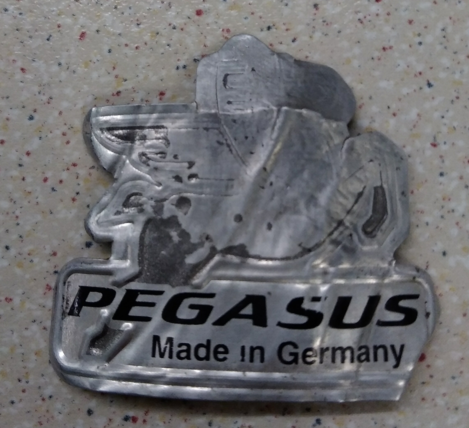

Спасибо. Еще фото наклеек сделаю на раме. Поищу. Читал про Аркону. На сколько понял у них планетарка.

Купил может месяц назад. Я же пишу, что год не могу определить.
