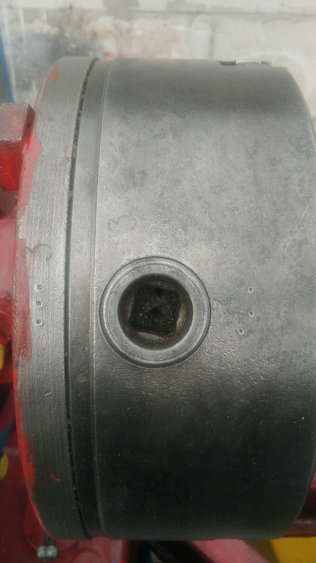

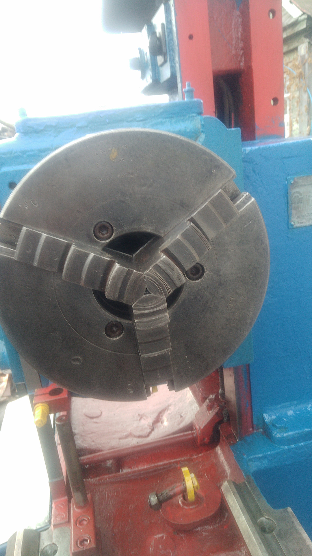

Нигде не могу найти инфу, про то как правильно определить, где и как должны стоять кулачки в патроне.
У меня патрон 3 кулачковый.
Как понять где находится нулевой сухарь?
Как должны располагатся кулачки относительно нулевого сухарика.
Есть ли какое отличее в сухарях?
Почему его называют нулевым?
На моём патроне есть выбитые на патроне диаметры, над ними расположен сухарь.
Правильно ли я понял, что он будет нулевым и под ним будет первый кулачёк.
Как-то визуально можно понять, что сухарь нулевой и где он должен стоять в патроне?
С кулачками боле менее разобрался, а вот про сухарьи ничего не нашёл.
Крупные цифры я сам уже набил, а остальные были.

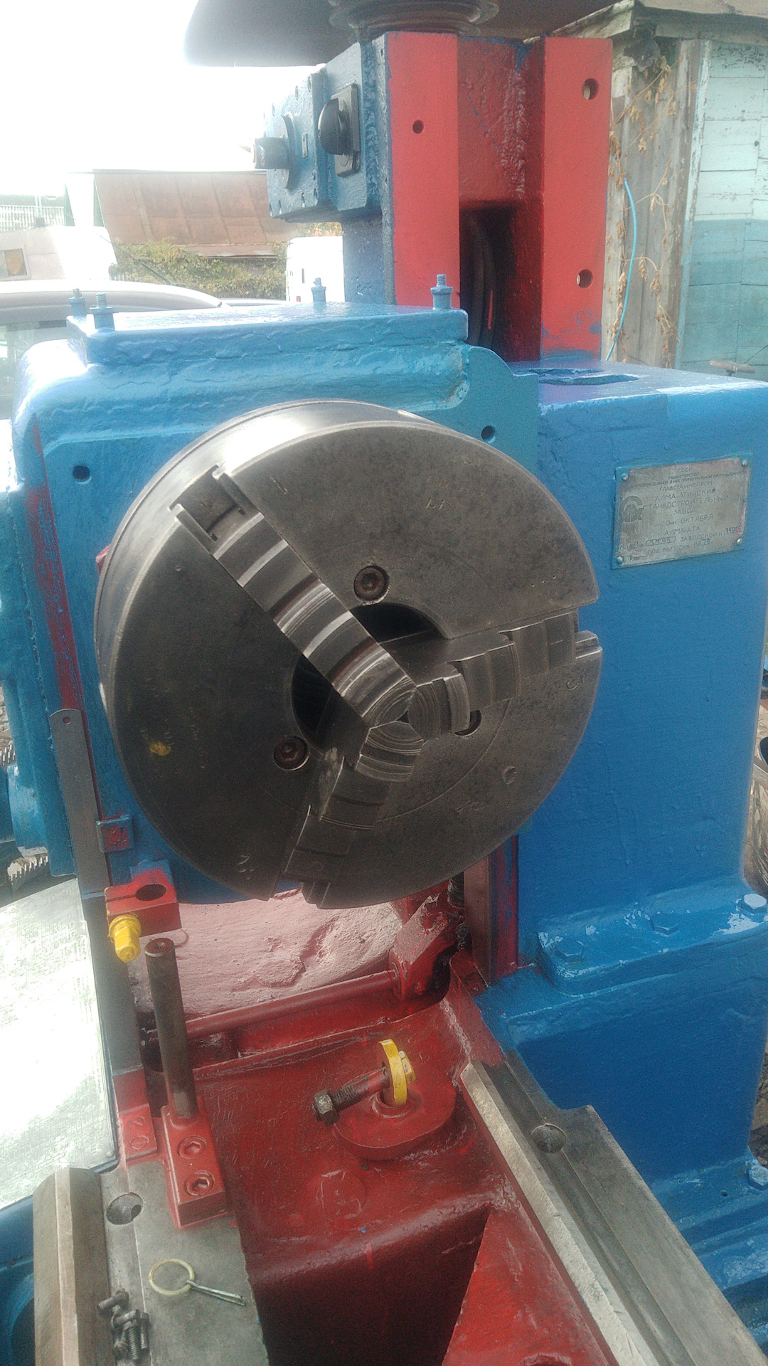

1м95))🙂👌у меня такой же . Но ещё не в деле((. Как потрон держит центр детал? Можно просто затянуть допустим где будет первый или нулевой по разному . Если 10-15 соток(микрон) при биении будет то отлично.Вот тебе и место пометь и затягивай его последним.

По сути не важно где будет первый, главное всегда вставлять его в одно и тоже место
Слева на право, 1,2,3
Кулачки не всегда имеют маркировку, можно смотреть по гребенке
Да с этим просто и понятно)))
Я не понял про сателлит какой из трёх должен быть нулевым.

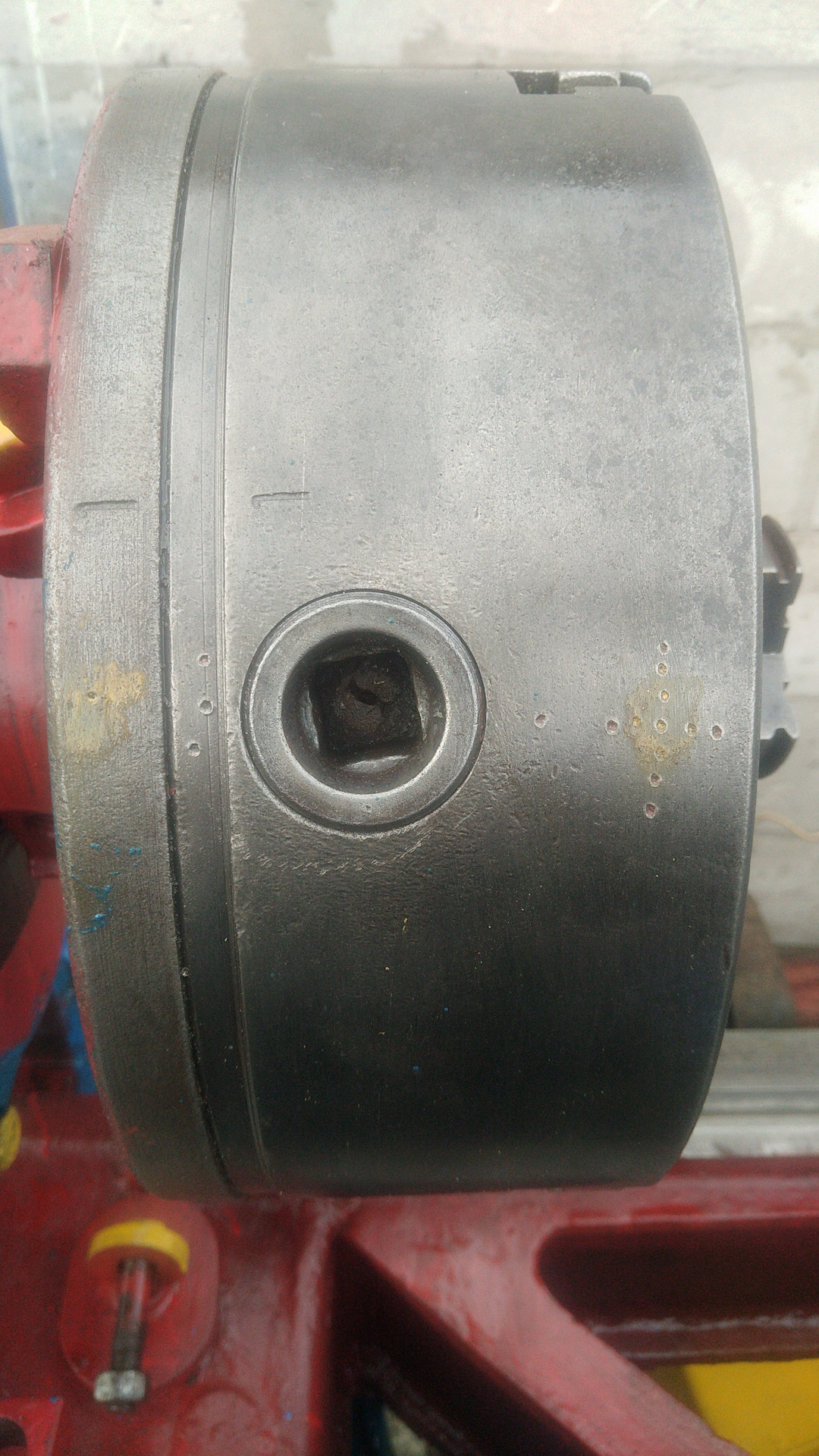

Просто у меня не получается, что то место где выбит керном крест, оно не напротив первого кулачка, вот я и запутался так оно или не так должно быть.
Патрон скорее всего какой нибудь хламоватый, ибо поляки везде пронумерованы.
Точность особо не будет нарушена в любом случае. Ниже итак всё описали.
Выбираете один сателлит, которым будете пользоваться (отмечаете), при работе с ним — третий кулачок "смотрит" на токаря.

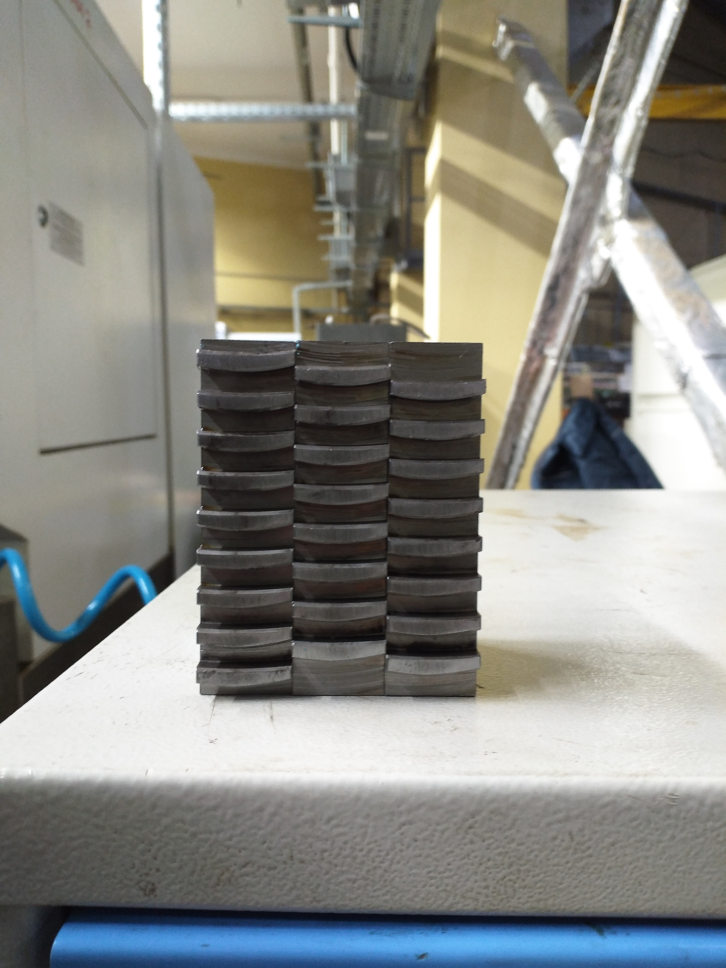

Тот патрон, что на фотке без сухарей. Должна быть нумерация на пазах и кулачках. Если с сухарями, то кулачки можно перевернуть и прямые станут обратными.
Я не токарь, могу в терминах ошибаться)))
Вы уж простите меня. Под сухарями я имел в виду те штучки в которые ключ вставляют 4 гранный, чтобы патрон раскручивать и закручивать.
Это саттелиты)

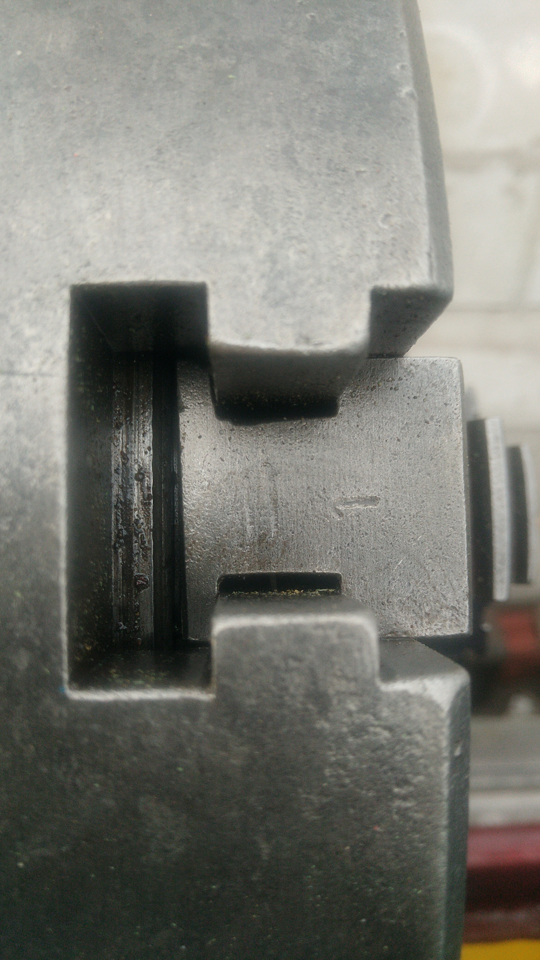

На торце кулачка обычно номер выбит. Так же в пазу патрона должен быть соответствующий.
Нулевой саттелит может быть любым. Если нет маркировки.
Обычно это тот, что находится напротив первого кулачка.

На одном кулачке был номер один выбит, на других не было.
На сателлитах тоже выбиты керном, но там что-то много меток.
В итоге получилось, что нулевой сателлит был не напротив первого кулачка. Вот я и решил узнать, что у меня не так с ним.

Это вобще пофиг. Просто чтобы закрутить. Есть патроны со спиралью. Заход на спираль сделан на кулачках с отстованием на 120 градусов так что бы при установке их они сошлись в центре равномерно. На таких нумерация есть кулачков. 1,2,3. Смотришь в паз и крутишь ключом. Увидел заход и туда 1 кулачок, потом подводишь внимательно заход к следующему пазу и туда 2 кулачок итд.
Да с этим разобрался вроде.
Просто смутили метки набитые керном
Кулачки разделяются по номерам. Но фактически, чтобы собрался патрон, достаточно просто соблюдать последовательность вставки кулачков. То есть, если не обозначить нулевой сухарь, а кулачки вытащил, то вставить можно как 1-2-3, 2-3-1 или 3-1-2.
При этом патрон хоть и изготовлен на заводе довольно точно, но всё-таки каждый паз в нём имеет свои индивидуальные особенности.
И если кулачки растачивались в одном положении, то поменяв их местами мы уже не получим точного центрирования детали.
Вывод:
1. самостоятельно назначить любой сухарик нулевым.
Обычно их помечают маркером, потом 10 раз запускают и останавливают станок. Тот сухарь, что чаще всех оказывается наверху, тот и назначают нулевым — чтобы потом меньше крутить.
2. набить номера на кулачках и на патроне, чтоб уж точно не ошибиться.
3. работать :)

До работать ещё далеко, я его восстанавливаю. Обзавёлся станком 1м95. Вот вылез вопрос решил спросить. Видео в Ютубе смотрел, в инете искал но про это нигде не находил вообще.

Если кулачки еще не протачивал в патроне, то пофигу какой сухарь будет нулевым, а дальше как обзовёшь так и будут называться.
