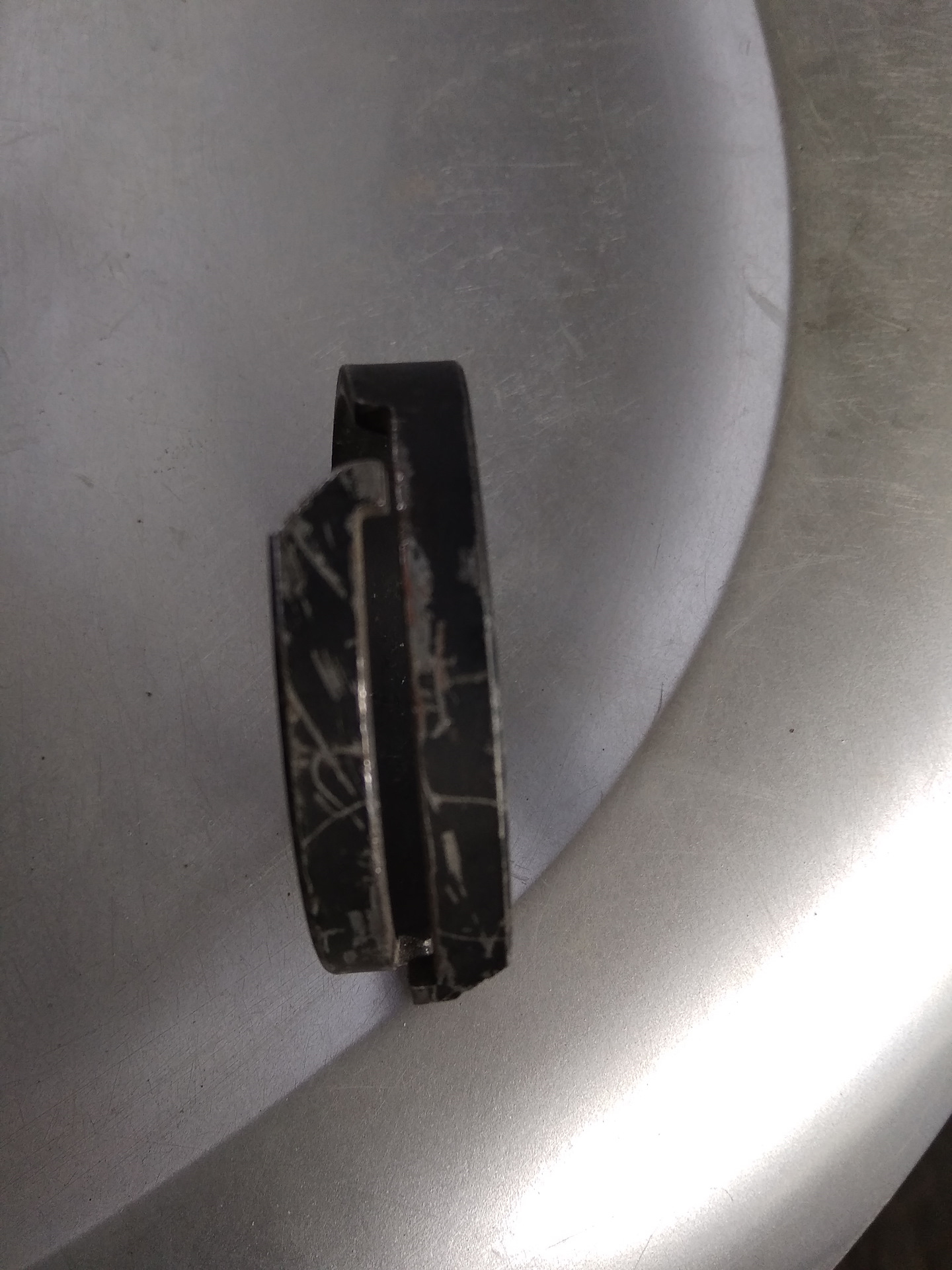

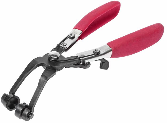

Поделитесь пожалуйста опытом, чем можно красиво и без могучих русских фраз снять такой хомут. Используется концерном Рено. Интересует как выглядит сама приспособа заводская. Колхоз типа 2 отверток не рассматривается .

Проблема не вснятии особо, а в установке. Выкручивает его. Вот и ищу как выглядит оригиналы, что бы купить их и не изобретать велосипед из говна и палок

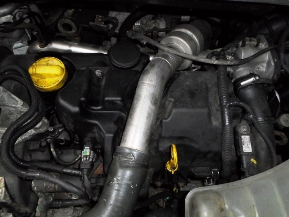

Как раз таки пришлось менять патрубок наддува на 3 мегане и уплотнительные кольца вот там и стоит этот хомут

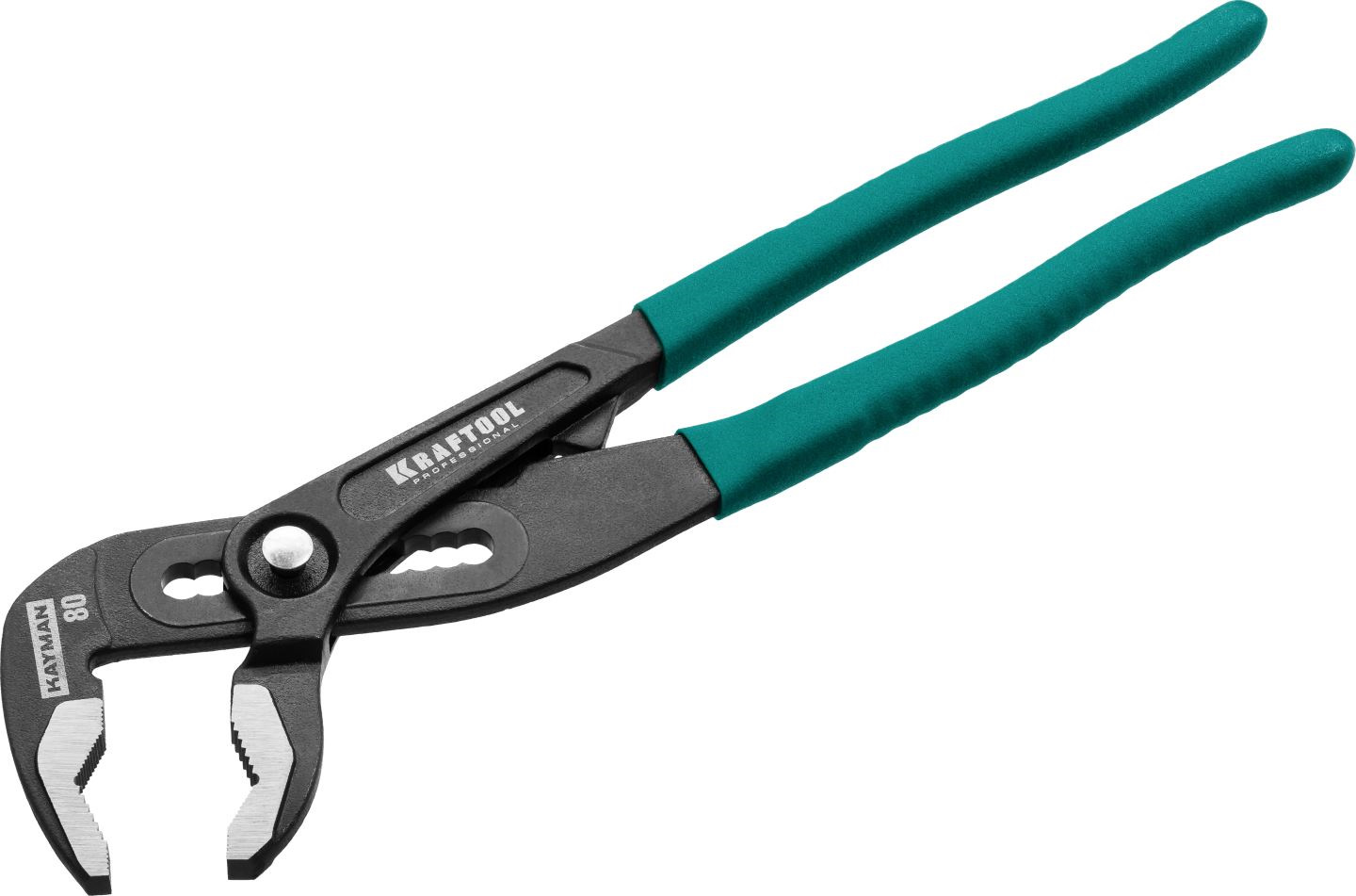

Попугаем. В особо тяжёлых случаях сделать на губках у попугая проточки под усы хомута.
У них зев всего 10-15мм, а тут около 40мм
Ну не 10-15 точно, больше гораздо. Если что, попугай в моём понимании вот такой.
Это собаки. Попугай это клещи для плитки
Хз, в моей среде обитания/общения это зовут попугаем, переставной ключ — жабой, а хреновину на видео я вообще вижу в первый раз. Но мне простительно, я укладкой плитки не занимался ещё (и, надеюсь, не буду:)

Это хомут системы охлаждения?
Наддува

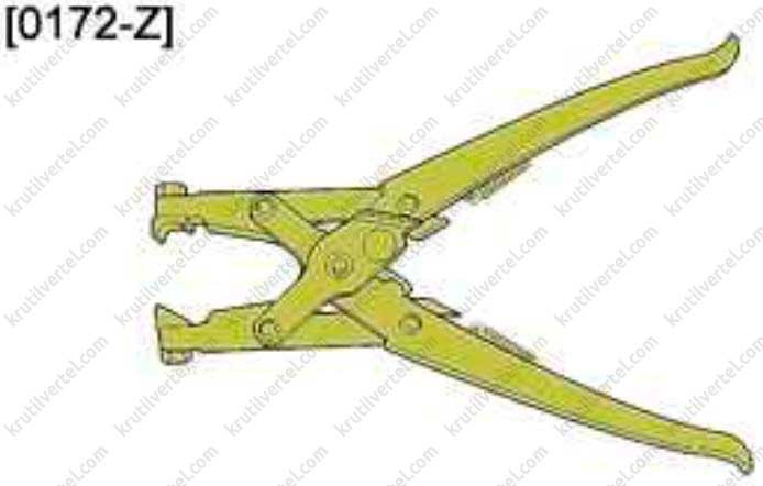

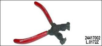

krutilvertel.com/peugeot-…ye-dannye-i-specifikacija
Может поможет
Спасибо теперь я их нашел. Все таки хорошо когда люди в курсах на D2

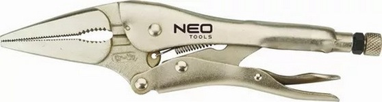

Есть же специальные клещи со стопором.
Фото?
Я использую такой съемник.
Таким не снять. Им даже не подлезть. Обрати внимание хомут без ушей
Так они разве не обломаны?
В том то и дело что нет. Это новый тип хомутов
Тогда надо смотреть чем официалы пользуются, они точно пассатижами не будут извращаться.
Согласен. Вот и жду от кого нибудь как они выглядят
А самому поискать? automaster05.ru/upload/items/08197_1.jpg
или
www.piterinstrument.ru/Us…age/img4324_68805_big.jpg
вариантов полно, имея хомут проще сориентироваться.
Первый ссыль это клещи для обжима хомута шруса. Такие первыми делали klann. Вторая ссыль это для рассоединения топливопроводов GM. Все это не то
Я понимаю что не то, вариантов куча, не имея на руках хомута сложно представить что именно подойдет.
Все найдено. Теперь осталось их найти где заказать
