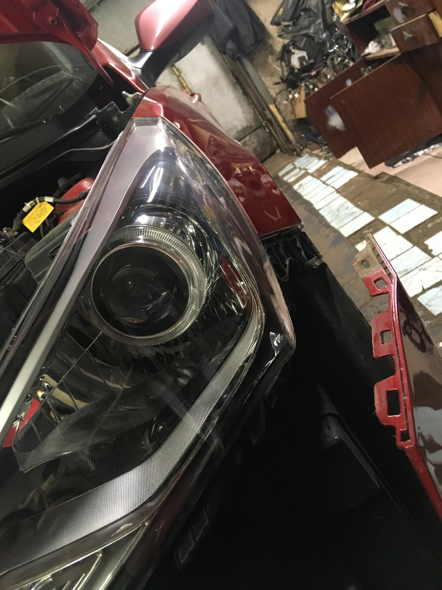

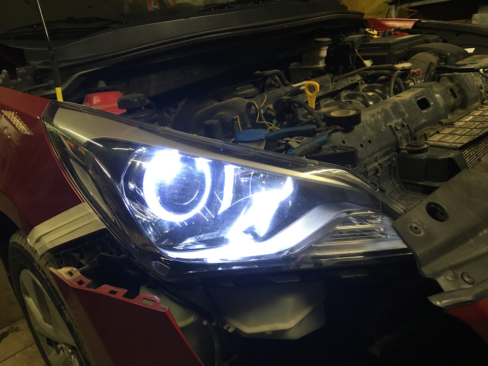

Посмотрел фото в интернете и вроде как нет проблем с установкой )) и ведь ставил и не раз, но не в солярис. И так условий было не много — операция должна быть полностью обратима( резать отражатель нельзя)! Крепить на шпильки опять же нельзя. И так пришли линзы( название писать нельзя кому интересно в лс и маски). Проблема оказалась в том что в силу однобокого отражателя маска не перекрывает конструкцию линзы! То есть когда маска одета то с боку видно что она не перекрыла длинну конструкции. Хорошо что маски похожей формы были в запасе и пришлось изрядно повозиться и состыковать их. Следующая проблема была маска самой фары которая сталкивалась маской линзы в верхней части, что мешало настроить фару в крайнее положение вверх и вроде как и пох, но все же разобрать пришлось и подпилить. Что хочу сказать 3 дюйма с трудом лезут без распиловки и сверловки в отражатель Соляриса, и маску надо максимально длинную иначе будет видно то, что не надо! Фото не всего процесса но все же)! По поводу того что в итоге вышло ! Все супер! Свет так свет!

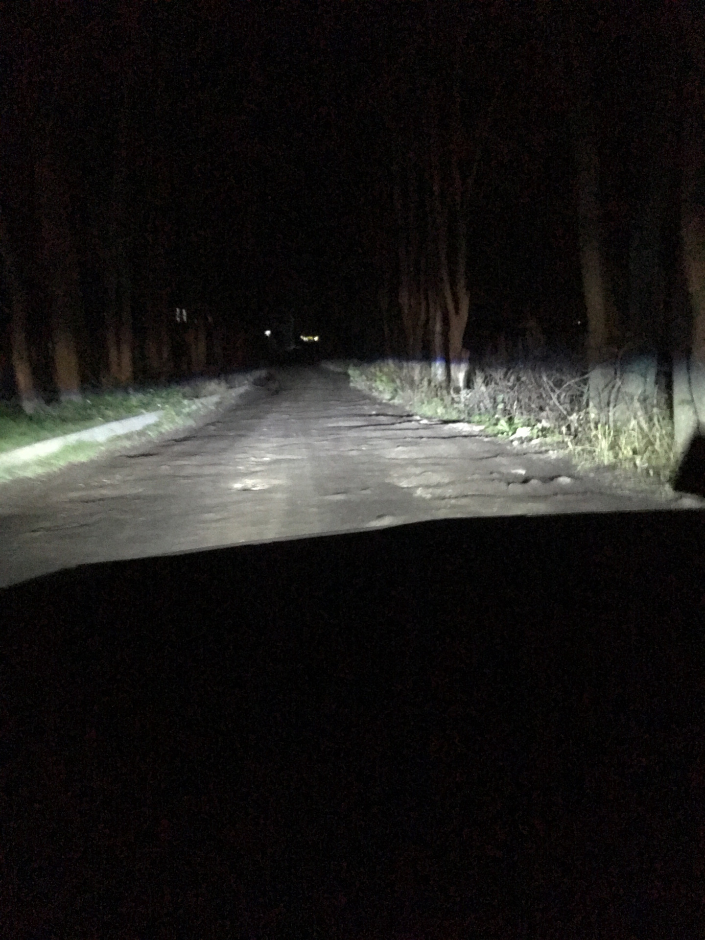

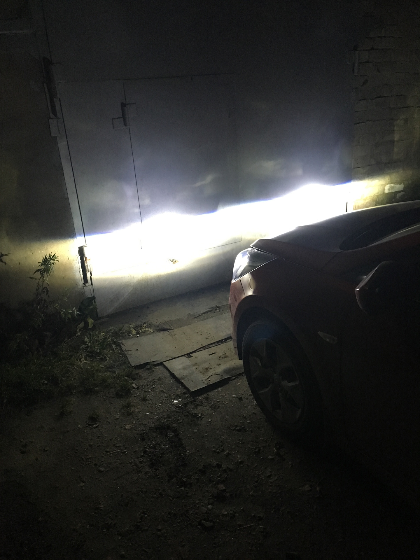

на трассе не проверяли? встречки не моргают?
Все чётко настроено. На фото кажется что задраны, дорога просто не ровная и хотел показать не дальность освещения а степень засветки и стг

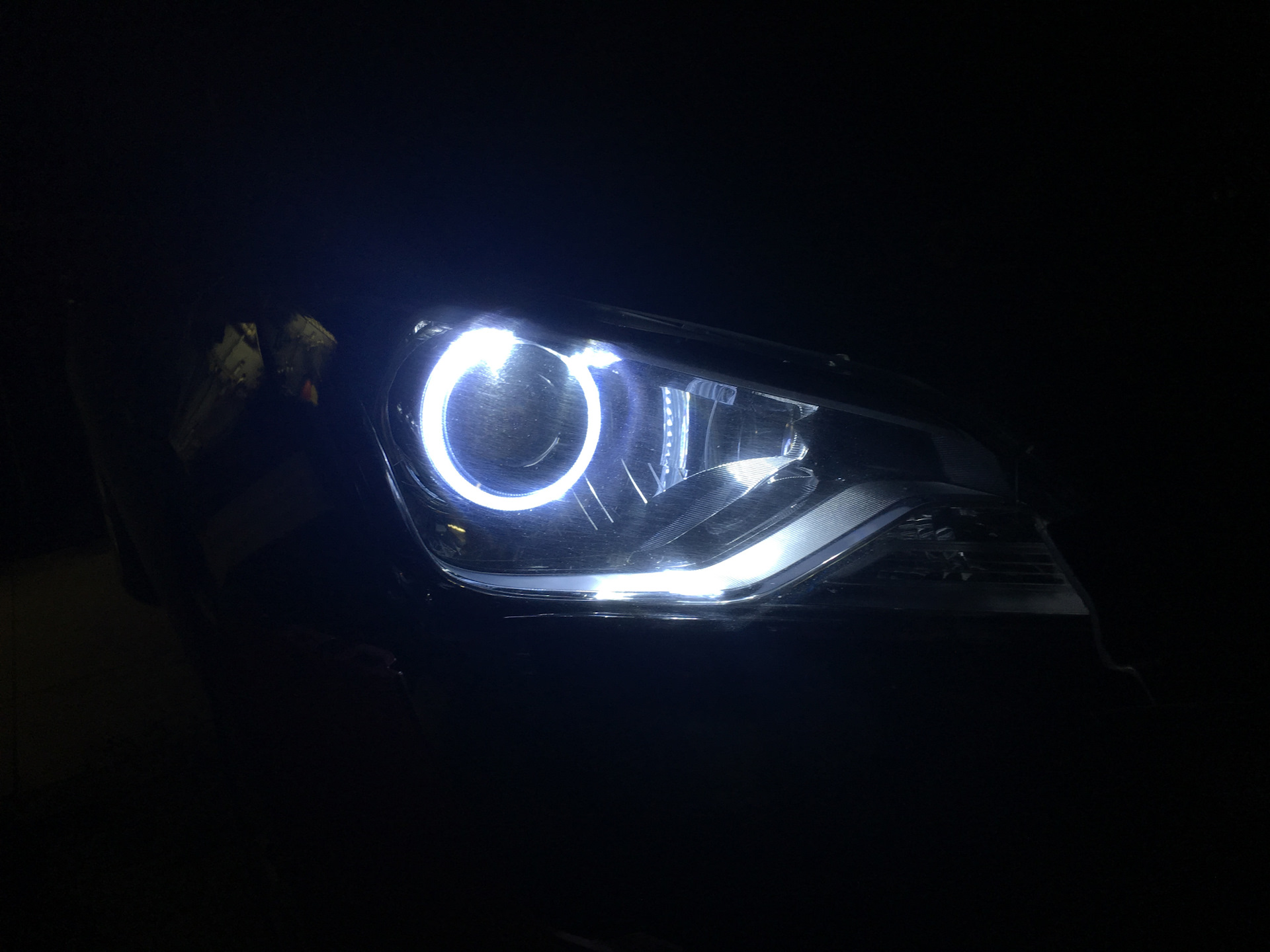

День добрый. Напишите марку линз в личку.
Альтеза PS3.0

5100к альтеза 3.0

ну хз как с трудом, 100500 ставили и норм )
Без разноса отражателя трудно! Линзы опять же разные, эта упираешься по всюду маслки не лезут. На мой опять же взгляд сложновато.

Последнее фото. Светит тупо прямо, без наклона.
блин, там дорога с каклоном спереди, включите логику и геометрию ))
