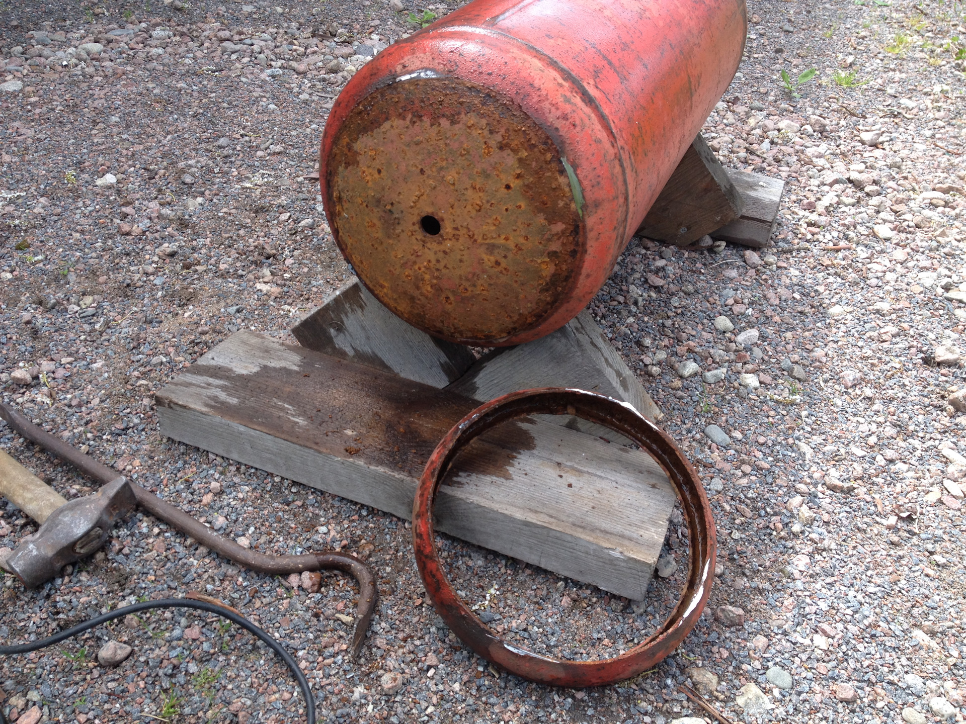

Год назад (2016) при обмене баллона на газовой станции, у меня отбраковали один баллон. Можно было заплатить за ТО, но я не стал, т.к. у меня есть ещё 3 баллона. А что делать со старым баллоном я даже задумываться не стал.
У меня в эксплуатации есть 2 мангала. И лет им уже, если память не изменяет, по 25. Но какой бы металл на них не был, они уже проржавели в углах. Да и вообще, они меня уже не устраивали. Нет в них гибкости в приготовлении. А тут почти халявный баллон. И сразу решил сделать из него вещь!

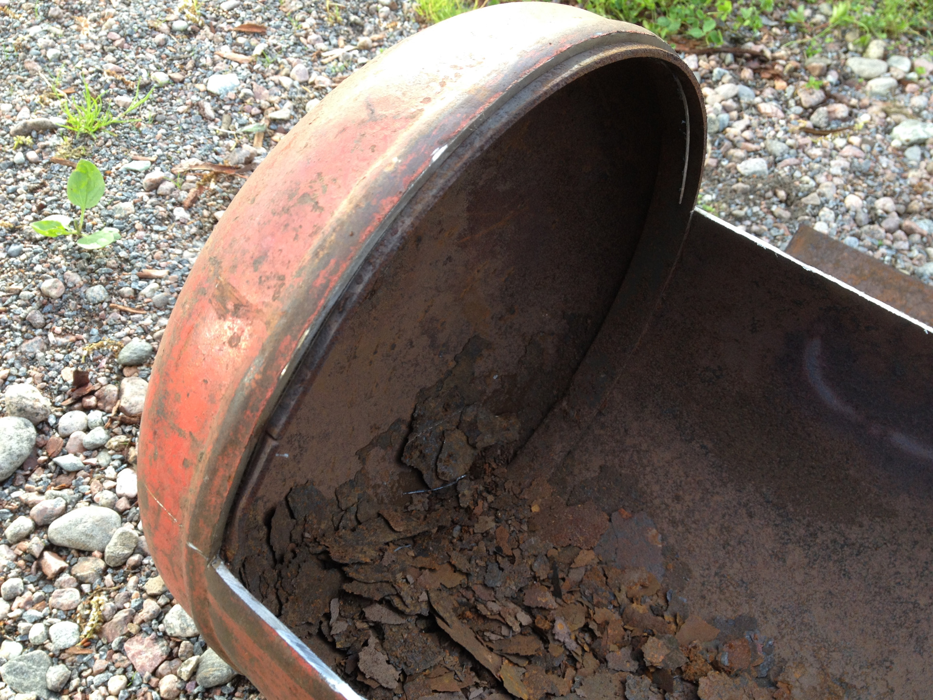

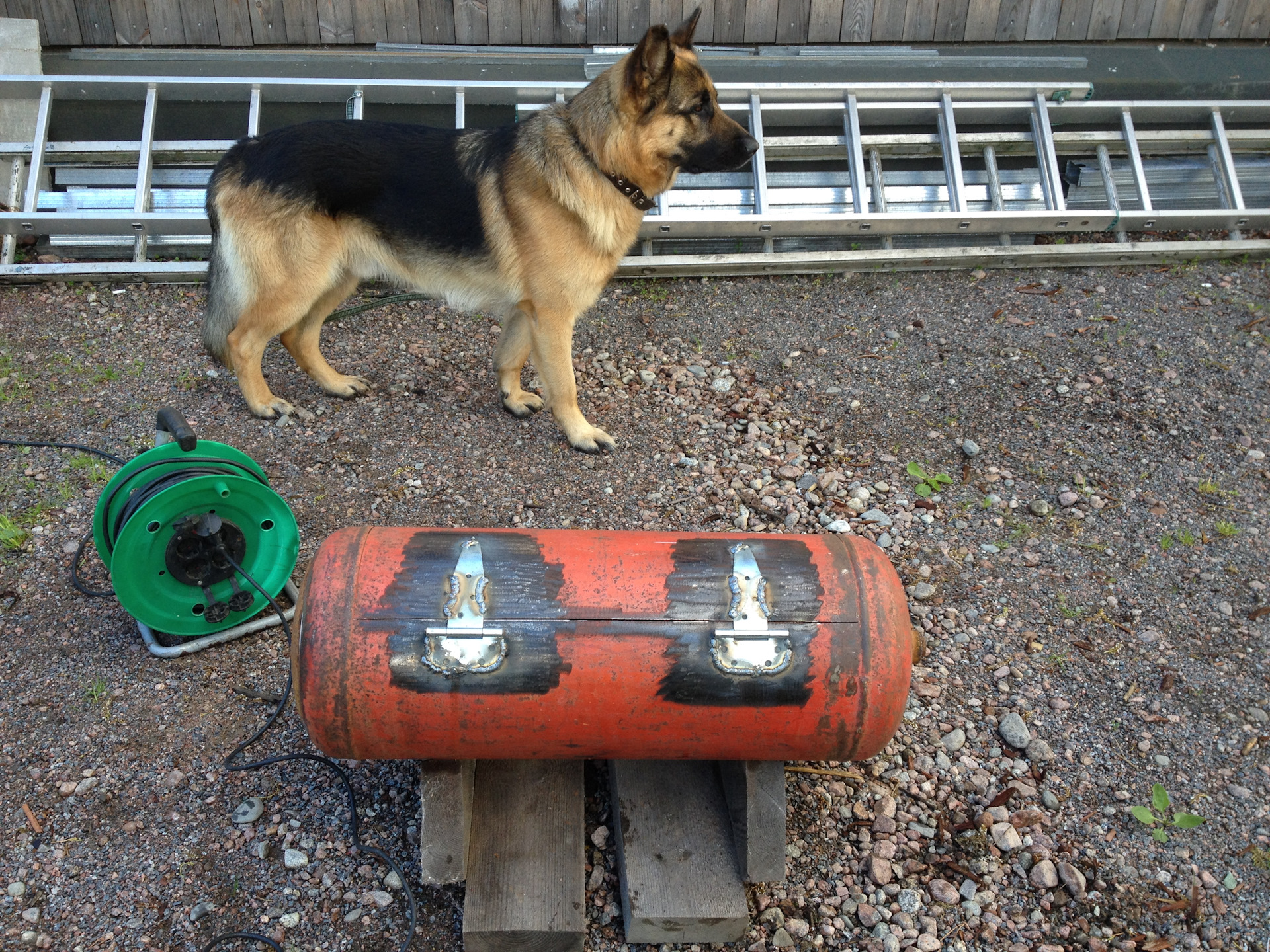

Прошлым летом спилил вентиль, просверлил отверстие в дне и залил водой. Вентиль срезал ножовкой по металлу, поливая водой место распила. Баллон оказался до того старый, что вентиль на нём стоял стальной. Отверстие сверлил тоже очень аккуратно, на малых оборотах и постоянно поливал водой сверло. Всю осень баллон стоял с водой, а на зиму я её слил.

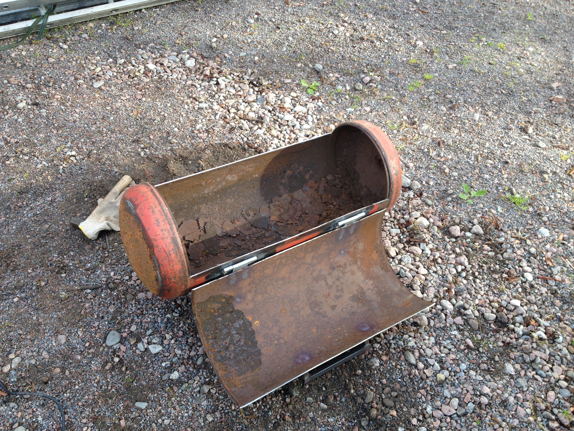

Итак, имеем баллон. Положил его на подставки для обработки бруса. Срезал обруч-подставку, разметил и сделал 2 реза по линии петель и лицевой. С боков пока не стал резать. Зачистил краску кругом в местах сварки. На улице периодические дожди. Поэтому, в гараже настелил на пол куски двп и фанеры. Они у меня специально для сварочных дел. Огородил место, чтобы искры не летели куда попало. Приварил петли, которые по хозяйски были куплены заранее. Из обрезков проф. трубы 15х15 сделал ручку, приварил и вынес на улицу. Разметил боковые резы и резанул. Открыл крышку уже не баллона, а будущего мангала-гриль.
И вот тут заметил, что дал маху. Т. к. в первый раз делаю такую работу, то оказалось, что вместе с металлом корпуса резанул и обруч, который был подложен под шов при сборке баллона. Пришлось изворачиваться и подваривать этот лишний рез изнутри баллона. Но всё получилось, правда пришлось поизгаляться.

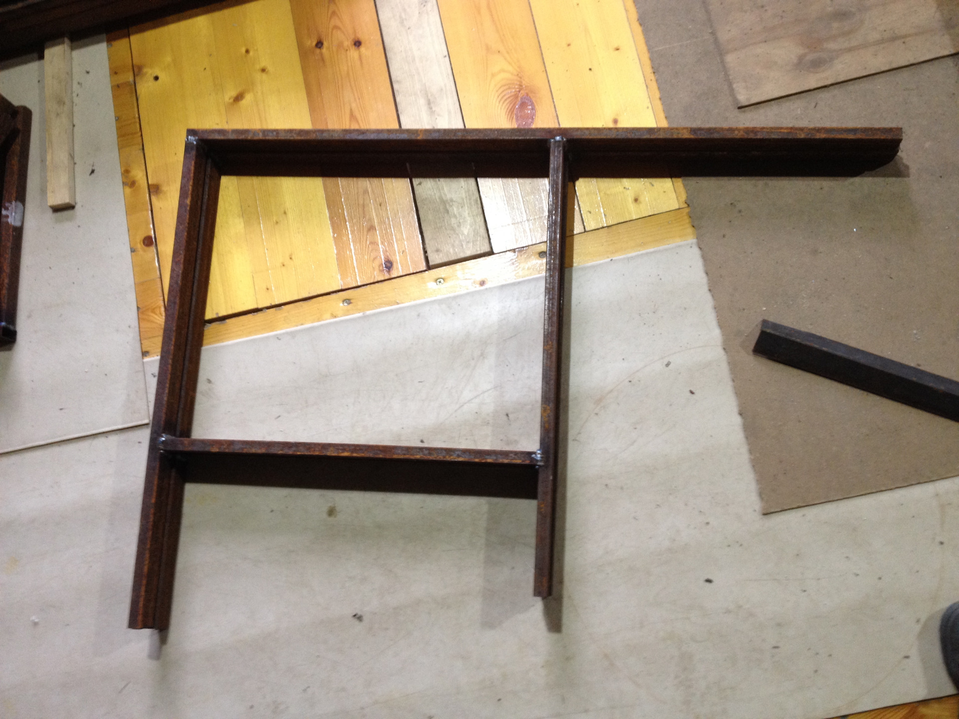

Осталось:
— приварить ограничитель открывания крышки, чтобы она не падала при полном открытии.
— приварить полосу вокруг крышки, чтобы дым в положении барбекю, желательно, не убегал через щели,
— сконструировать трубу с задвижкой,

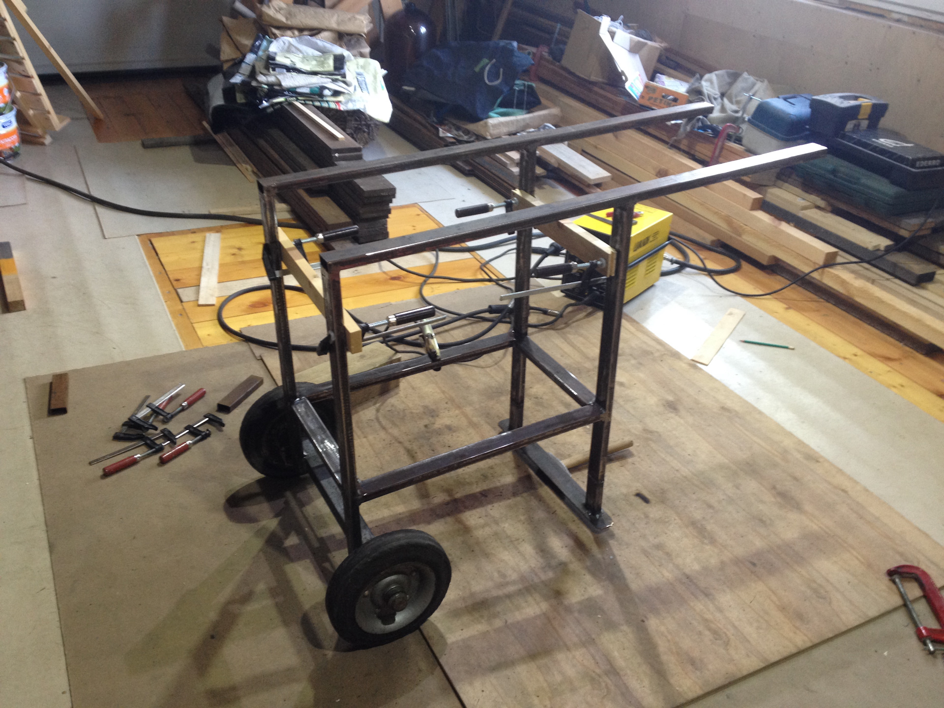

— сварить подставку с колёсиками и столами,

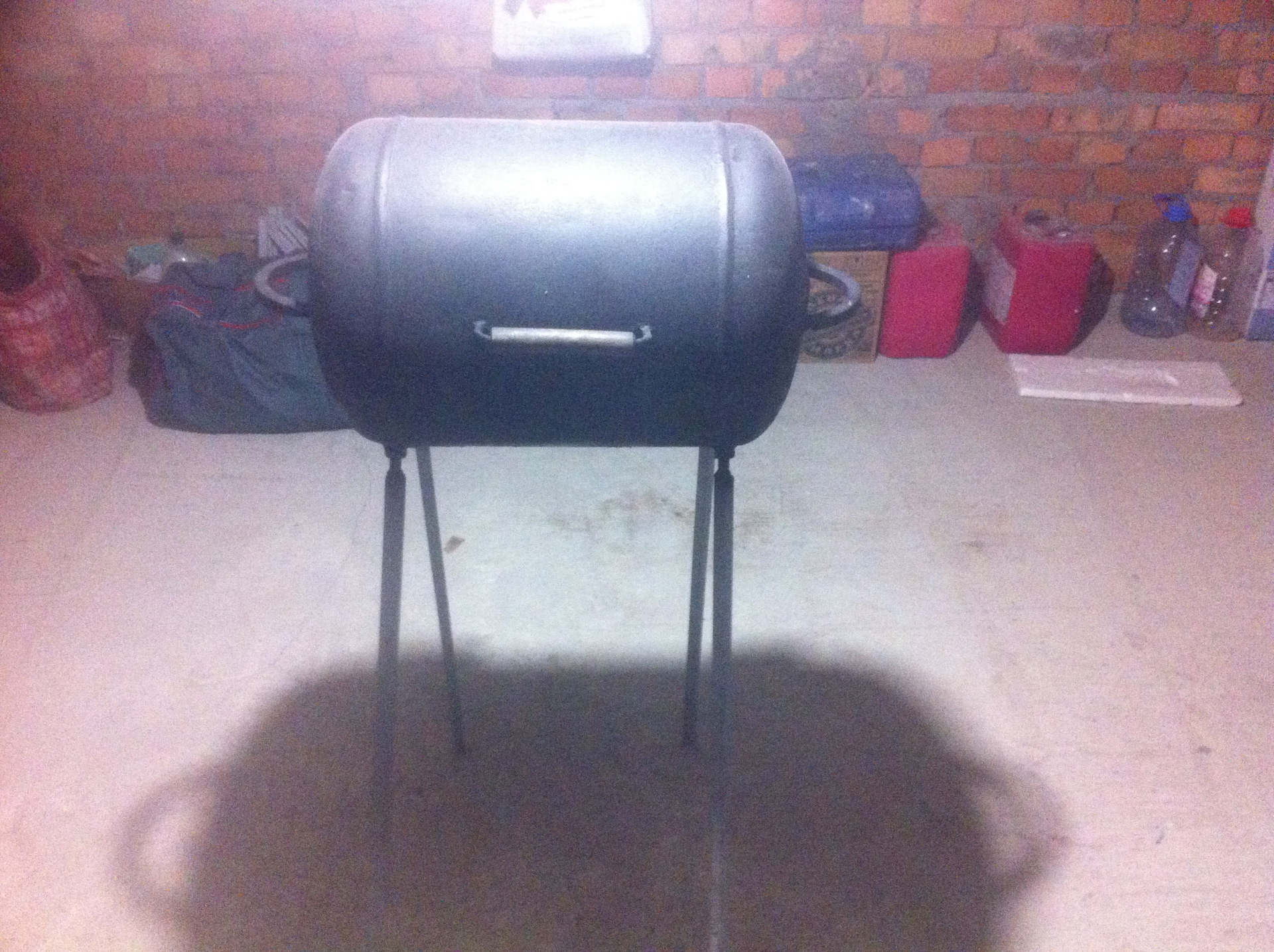

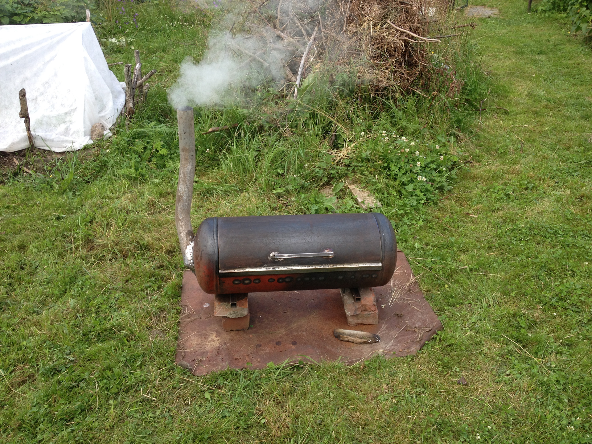

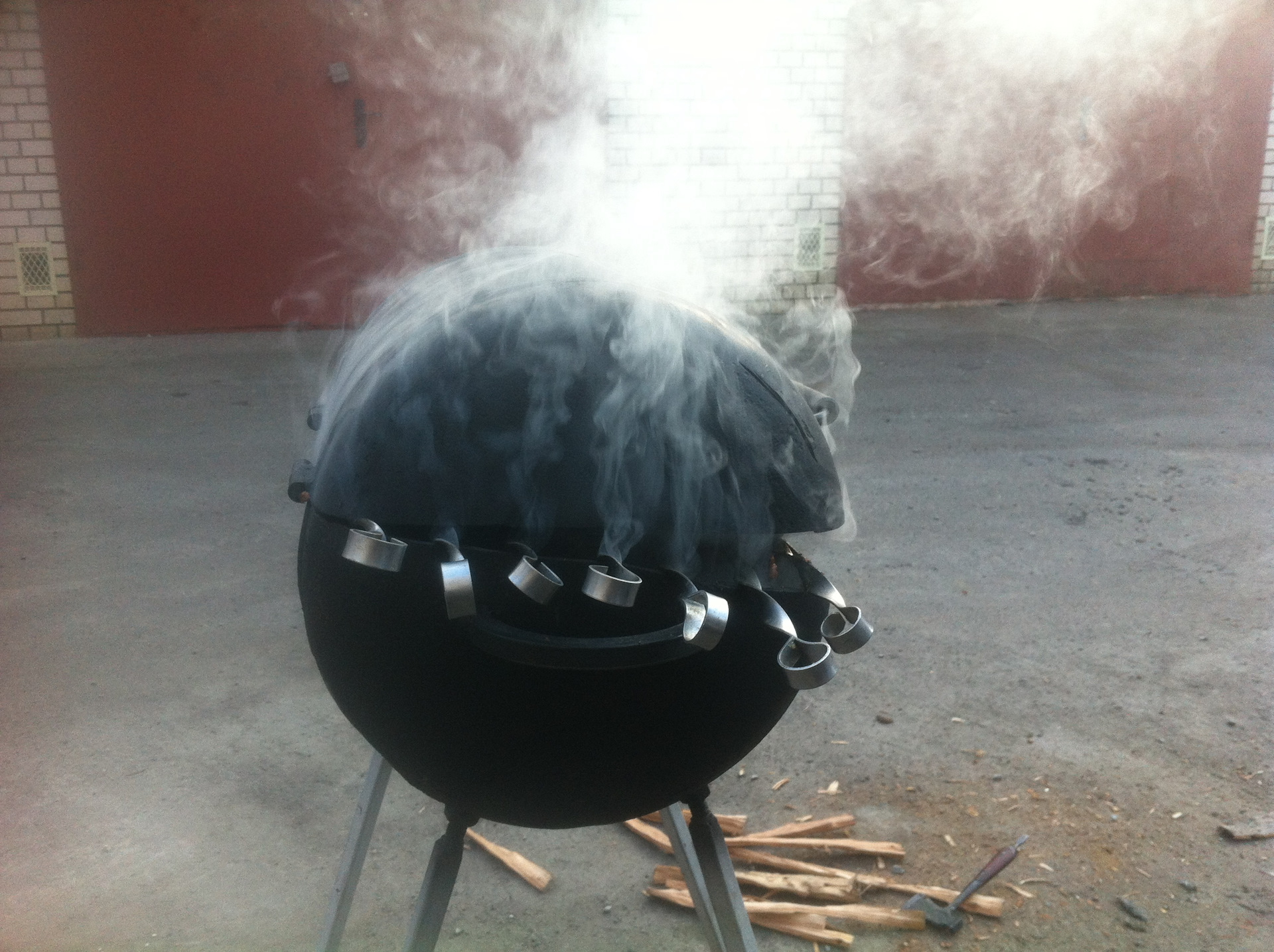

Всё это я сделал, судя по фото. Всю эту работу я проделал весной и летом 2017 года. И с тех пор мой мангал — барбекю пользуется огромным спросом. Т.к. я живу в своём доме, то частенько мы с женой просто так, без повода, готовим мясо, котлетки, крылышки, рыбу, овощи на моём устройстве. Спрашивайте, отвечу.
Кстати, загадка. Из чего у меня труба на баллоне?

Ручка расскалится …++й дотронешся. Надо саму ручку из дерева сделать
А из чего саму решетку делал?
Решётка была. Но перед этим возникла мысль сделать решётку из присадочного прутика для сварки. Он есть в любом магазине для сварки.
хватает ли диаметра дымохода? он на 60?или с избытком может?

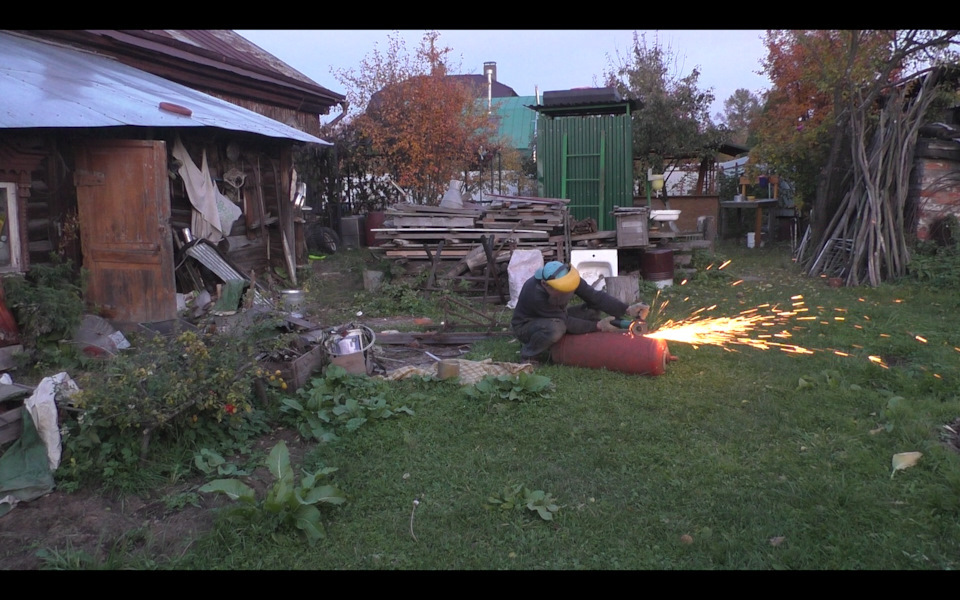

По поводу безопасности разреза баллона: согласен с подачей выхлопа авто в баллон (5 минут и т. д.) Могу дать совет: сначала делать продольный рез (от "головы" к дну или наоборот), а потом поперечный после того, как приварите петли. Это когда вырезаете "крышку" мангала… Скрученный лист металла из которого сделан баллон, сильно распрямляет свою форму — может лопнуть диск "болгарки" и прилететь в лицо — используйте щиток при работе! Не дорезайте поперечный рез без фиксации "крышки" — обмотайте баллон верёвкой или проволокой, что не "сыграла" дорезанная крышка, избежите травм… Всем успехов — помните про безопасность
Вырезы делал так. Сначала прорезал от головы к дну, на всю длину крышки, с пропуском реза посередине. Потом приварил петли. Только потом резал радиусы и перемычки. Ничего не повело, ни один круг не пострадал.

Добрый вечер, классная штучка, подскажите решотку где брали?
Это сетка плетённая из нержавейки, с проволокой 1.2 мм. и ячеёй 12 мм., у меня была уже давно. Я про неё даже забыл уже. И когда сделал мангал из баллона, то искал материал для решётки. То, что продаётся, сразу отверг. И как то зашёл в магазин сварочный, купить очередную катушку проволоки 0.8 мм для полуавтомата своего. И попался мне на глаза присадочный пруток. Продаётся на килограммы. И диаметры разные. А длина примерно метр. В следующий раз, если мне понадобится решётка на мангал, то куплю нужное количество таких прутков и сварю решётку. А в этот раз я вспомнил про свою сетку и применил.

На трубу крышка задвижка нужна, иначе тяга будет постоянно раздувать угли, и они будут давать огонь постоянно.Тягу нужно убирать.
Хотя по мне сколько не использовал данные мангалы, маленькие они.По три куска мяса на шампур и батарея таких шампуров.Очень не удобно и и не практично.А так сделал все хорошо и красиво, молодец.
Спасибо. Не такой уж и маленький мангал получился. Мяса хватает на 8 человек. Закусить. А в это время подходит следующая партия мяса. Или котлеток. Или крыльев.
Я на подобных мангалах из СТАНДАРТНЫХ БАЛЛОНОВ столько мяса пережарил.По этому Знаю, что эти мангалы очень маленькие и узкие.
А крышку на трубу сделай!

Я только одного не понял.
Залил полностью водой.
Потом ножовкой осторожно, поливая водой пилил?
Даже бензобаки заполненные водой, не получится взорвать.
Читай. Я баллон залил водой, он простоял лето и осень. Потом я слил воду на зиму. А весной уже резал.

Труба не докрашена — переделывай !
Там, где она покрашена, краска слезла. Оцинковка, однако.
