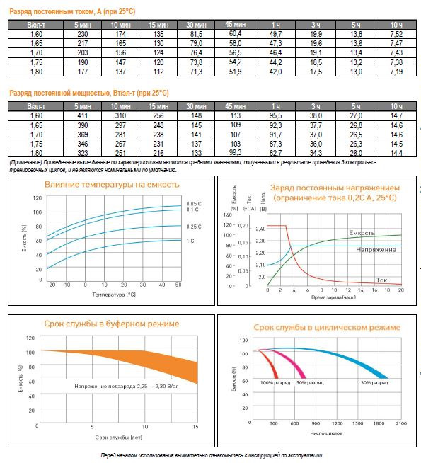

"Основной, стартерный аккумулятор у меня AGM, 75Ач. Дополнительный, кемперный, тоже 75Ач, но он гелевый, допускающий глубокую разрядку." — Вы напрасно уповаете на GEL. Его способность к глубокому разряду точно такая же, как и AGM.
Так что на будущее — не тратьте деньги понапрасну.

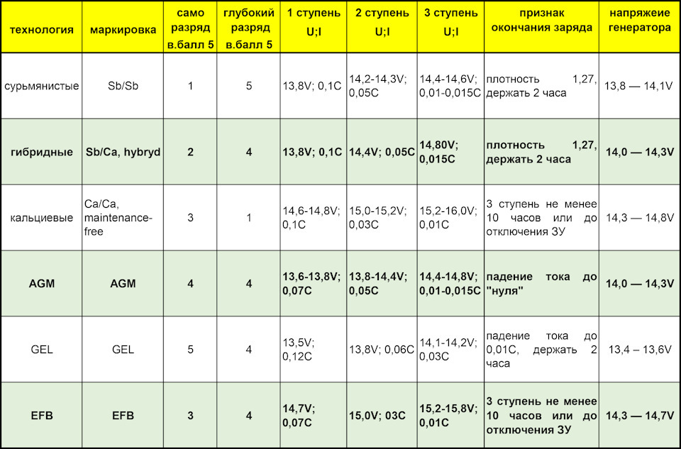

И вот Вам табличка, которая поможет ориентироваться в аккумуляторах и их заряде.
Кстати, не забудьте, что оба аккумулятора требуют периодического заряда именно от ЗУ, ибо ни один генератор полноценно зарядить батарею не может.
"Вы напрасно уповаете на GEL. Его способность к глубокому разряду точно такая же, как и AGM."
Можно конкретную марку такого AGM аккумулятора? Для расширения кругозора, так сказать.
"Так что на будущее — не тратьте деньги понапрасну.
И вот Вам табличка, которая поможет ориентироваться в аккумуляторах и их заряде."
Спасибо, я ориентируюсь )) Полтонны свинца смотрят на меня в данный момент.
И у всех ТТХ разные, даже если взять подряд три наименования AGM аккумуляторов, и еще четыре наименования GEL. И тем более они будут разными от режима использования — циклического или буферного. И от температуры. И от способа зарядки — CC или CV. Табличками стараюсь пользоваться вот такими — паспорт аккумулятора, который стоит под номером два. Меньше научпопа, больше конкретики. И, кстати, денег экономит прилично, когда смотришь на десятые доли вольта на элемент, по конкретной батарее.
