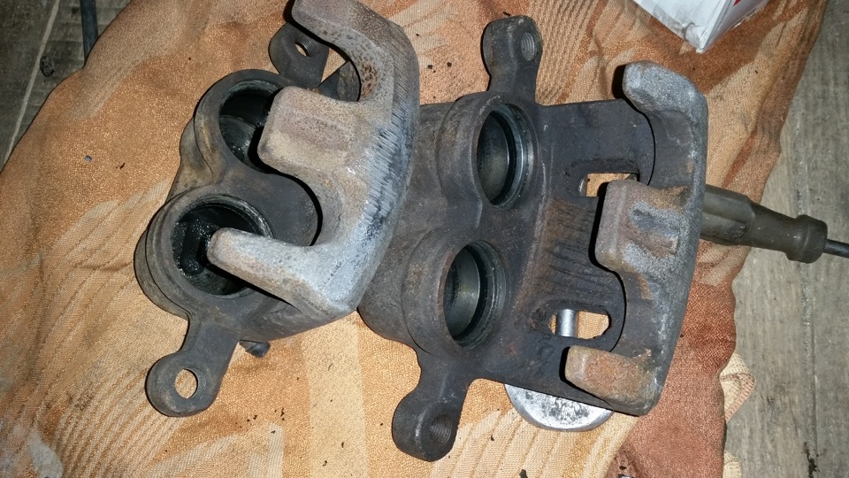

Помогите советом.
Штатно спереди стоит 1 поршневая скоба 60мм поршень.
Диск 320мм.
Хочу поставить 2х поршневые и диск 330мм.
Подскажите по 2х поршневым какие есть варианты от каких авто?
Поршни с одной стороны надо, дабы не делать длинных шпилек или проставок под диски.
Что нашел я.
Суппорта от Санта Фе 2009-2012, там 2 поршня по 40мм.
Получаю площадь
1256мм2+1256мм2 и умножать на 2?
=5024мм2
Сток 1х60мм
2826мм2 и множим на 2?
=5622мм2
Суппорта передние от Митсу Оутлендеоа
Там 2х 43мм
1451мм2+1451мм2 и умножаем на 2?
=5804мм2
Мурано z51
2x45мм
1590мм2+1590мм2 и умножаем на 2?
=6370мм2
Какие еще есть суппорта 2 поршня в ряд с диаметром поршней 44 ?
Из перечисленых выходят самые лучшие от Мурано?
Если сравнить их с Брембо от Е38 4х поршневых с поршнями 2х40 +2х44
2512мм2+3038мм2
=5550мм2
Выходит 4х поршневые слабее за 2х поршневые скобой?
Так ли это В РЕАЛЬНЫХ УСЛОВИЯХ ЭКСПЛУАТАЦИИ?

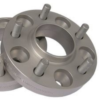

С ними надо проставки на колеса тулить, хотел бы скобу для начала подумать, дабы не расширять колею и не увеличивать погрешности на колесах. Уже был опыт с проставками. Потом отцентровать их сложно, на высоких скоростях вибрация.
Есть адаптеры С цо и всё
Mihail2115
ВСЕ адаптеры имеют погрешность, получаем вместо одного места центровки диск-ступица аж 2 места, погрешности складываются и получится ступмца/адаптер/диск, и чем больше составляющих-тем выше вероятность получить вибрацию.
Ну либо диски с другим вылетом и шириной)
Вылет родного 47.4мм, места там еще 1-1.5мм не более. То есть максимум вылет 49мм. Не очень много дисков есть с таким вылетом с 28-30мм толщиной.

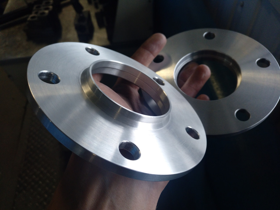

Адаптеры зачастую ещё и расчитаны на нагрузки не пойми как.
Людям вот такие делал, старался зазор не менее 1мм выдерживать до спиц.

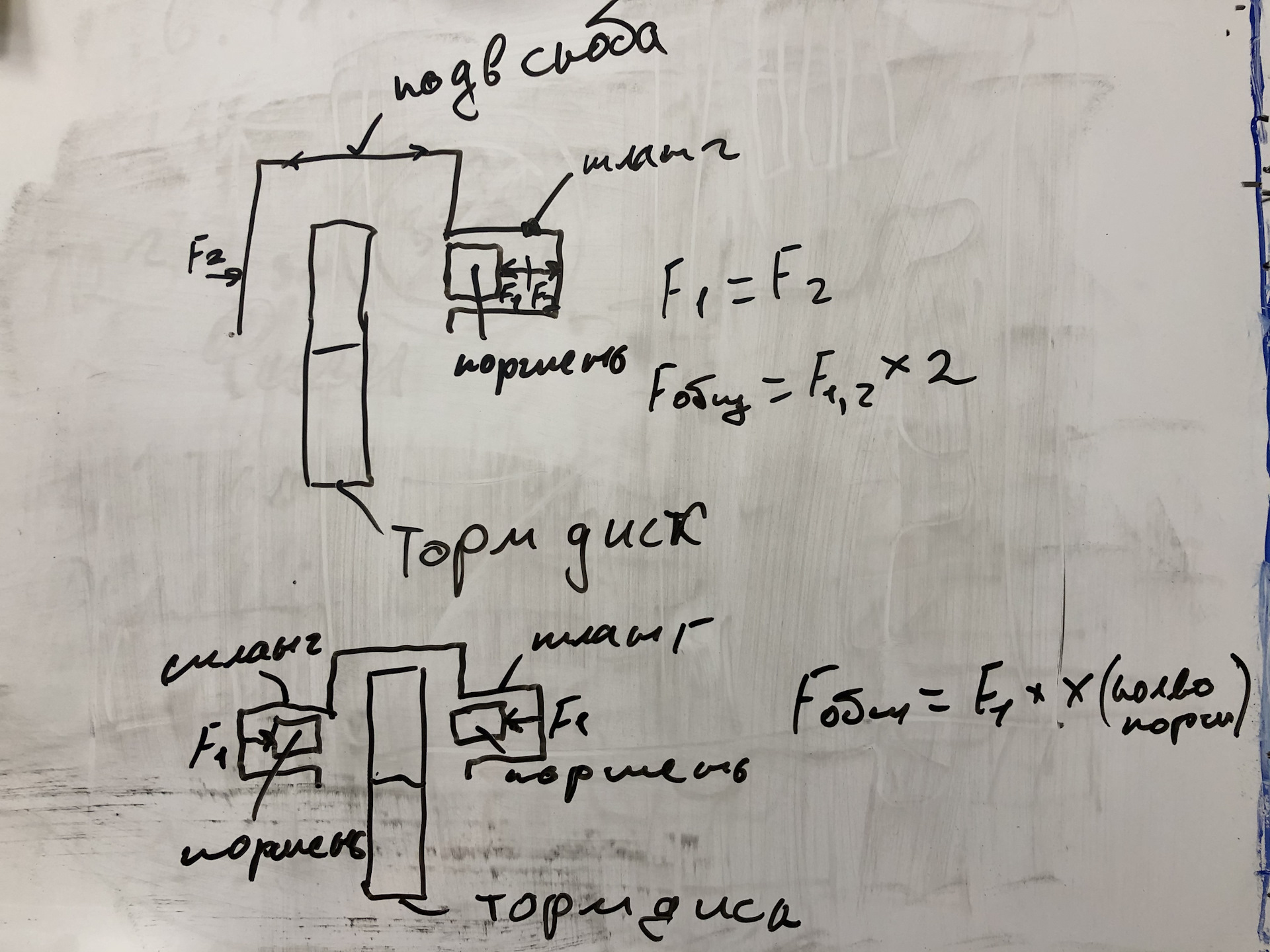

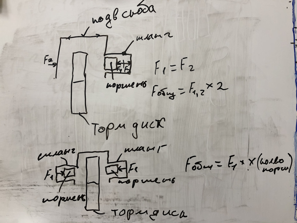

А почему ты сумму площадей поршней умножаешь на два?
Так мне в прошлом запросе большинство ответчиков написало, что в скобе надо умножать площадь на 2…
Vitaliy-Diesel
Сила действия равна силе противодействия.
Интересно кто это придумал про силу действия и противодействия? Противодействия чего? Тормозного диска? Так и в фиксированном суппорте тоже самое. Множить на 2 надо, но совсем по другой причине: тормозная жидкость давит с равной силой на дно поршня и на дно цилиндра, который в этом случае из-за подвижной скобы и выступает в качестве поршня для обратной стороны.
Я к тому и задал этот вопрос, что не надо умножать на два.
Я же даже расписал: надо, еще как надо)
Но не по причине, которую указывает большинство. Если непонятно — могу и нарисовать)
Я прочитал, но не совсем согласен про тормозной цилиндр, он так же есть и у 4х поршневых.
В том то и дело, что фактически нету, ну то есть он конечно есть, только за счет фиксированного положения суппорта никак в создании давления не участвует.
Ну как не участвует? Гтц и создаёт основное давление в системе, что на 4 поршня, что на 1-2. Сила противодействия на гтц одинаковая.
По большому счету, гтц все равно куда давить, на 4 или 1, а вот дальше уже это давление распределяется по-разному.
Пришлось таки рисовать)
Что за Ф2 у тебя на скобе?)) на неё что-то давит извне? Нет) в таком суппорте есть только одна сила, давящая на поршень, и эта же сила двигает суппорт относительно скобы, прижима колодку со второй стороны.
Внимательно смотрите схему: в цилиндре возникает две силы: давления на поршень и давления на дно цилиндра F1 и F2 соответственно, я перенес F2 для наглядности.
Устройство самого цилиндра идентично везде, эти силы возникают и в моноблоке.
Соотвественно, общая сила на одном поршне делится на ф1 и ф2 между (грубо) суппортом и скобой. А в моноблоке вся сумма сил ф1 и ф2 давит на колодку/диск.
Другое дело, что в моноблоке больше поршней, то есть общее давление в системе от гтц делится на количество поршней в суппорте, а не на один как в первом случае.
Сверху — плавающая скоба, снизу фикса.
Откуда у фиксы возьмется вторая сила или общая сила будет вдвое больше? Давление то в ГТЦ никто не меняет.
Да я тоже могу нарисовать такой чертёж на свой лад, к чему это?
Ты не понял о чем я пишу.
В том и дело, что ниоткуда она не возьмётся. Никой силы в два раза больше не будет ни в первом, ни во втором случаях.
Резюмирую, автор сравнивает площадь поршней в записи, она не умножается на два в варианте скобы.
Тормозное усилие же считается совершенно иначе.
Тормозное усилие считается именно так, в том то и дело, любой калькулятор от Брэмбо, Алкон или Вилвуд велит множить площадь поршней на два при переходе от скобы к фиксе. Расчет давления в поршнях тормозного суппорта подчиняется общим законам гидравлики: если мы имеем подвижный цилиндр, то это все равно что два противоположно направленных поршня в цилиндре без дна, именно это я и изобразил. Как считаешь, два поршня одинаковой площади, давящие в противоположные стороны развивают равную или отличную силу от поршней давящих друг навстречу другу?
Равную, это даже на твоей первой схеме написано.
Ф общая =ф1 + ф2, где ф1=ф2.
И вторая Ф общая = ф1 х кол-во поршней (а их на примере 2)
То есть мы пришли к тому, что скоба, скажем, с поршнем 60 мм разовьет ту же силу сжатия колодок, что и фиксированный двухпоршневой суппорт с поршнями 60 мм.
Силу сжатия да, конечно.
Вот мы и докопались до истины: площадь поршней в фиксе при этом просто суммировалась, а в скобе площадь одного поршня умножалась на два)
Эти два суппорта имеют одинаковую силу сжатия и при прочих равных, таких как, например, диаметр тормозного диска и размер колодок, будут развивать одинаковую тормозную динамику. Именно поэтому поэтому скоба с поршем 60 мм примерно эквивалентна фиксе с 4 поршнями 2х40 + 2х44 при том, что суммарная площадь поршней в фиксе вдвое больше
Согласен, убедил)
При прочих равных — несомненно.
Но если, к примеру, размер колодки 4х поршневого суппорта больше, чем у однопоршневой скобы, то это меняет дело.
Самое смешное, что меняет опять же не всегда в положительную сторону: если центр колодки при этом сместится к ступице, то станет хуже. А коэффициент трения от площади не зависит: тащить кусок льда по льду давя на него скажем 10 кг или тащить шип по тому же льду, давя теми де 10 кг? Именно поэтому чаще всего замена колодок на злые трэковые имеет больше смысла, нежели замена суппортов.
ДА)

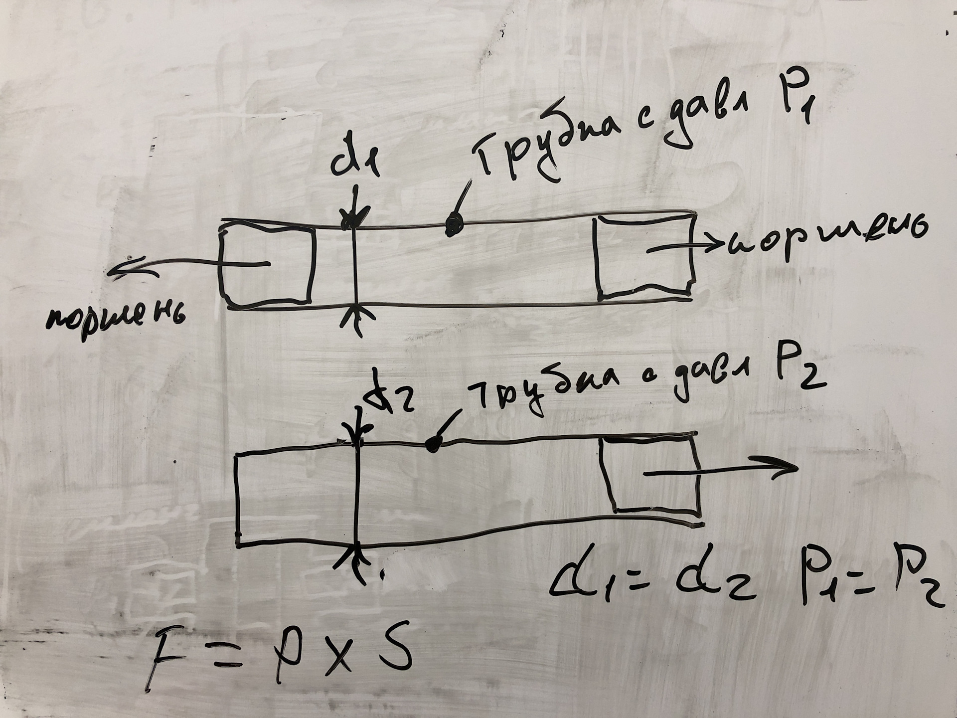

Ну вот у нас на входе в суппорт 100 атм, поршня диаметром 40 и 44.
какое давление будет на каждом из них?
Как оно по Вашему ДЕЛИТСЯ?
пропорционально диаметру, площади, еще чему?
Имелось ввиду деление на два поршня, а не деление давление на 2 в равных долях между ними. Естественно, очередность поршней важна.
Vitaliy-Diesel
"…то есть общее давление в системе от гтц делится на количество поршней в суппорте, а не на один как в первом случае…"
Вот немножко не так. Я б сказал наоборот ))
По закону товарища Паскаля давление в жидкостях и газах действует / передается/ одинаково во все точки. Это значит, что давление не делится между поршнями, оно для всех поршней одинаково (!)
Что в свою очередь и позволяет развить большее усилие при суммарно большей площади поршней, ведь Давление = сила/площадь >>> значит сила = площадь х давление.
Если давление одинаково, а площадь увеличилась, то и сила увеличилась пропорционально площади или квадрату диаметра поршня.

red-dozen
Что не так?
Умножение на два в скобяном суппорте, вот что не так)
Эфективная площадь гидроцилиндра — это дно поршня(движимый элемент)
(внимательно читаем 3 закон ньютона в случае его использования в комментариях)
В оппозитном суппорте давление делится между расположенными друг-на-против друга поршнями.
В сравнении при одинаковых диаметрах поршней усилие будет одинаковым, именно в этом пункте с вами согласен.
Скорее всего в данном споре виновато наш провал в проф образовании и некорректный перевод буржуйских источников.
Чем-то напоминает миф о растениях рядом с мониторами, они полезны для глаз(глаза на них отвлекаются и меньше устают)
Позволю задать себе вопрос: сколько собственно движимых элементов в суппорте с плавающей скобой?
Что будет если мысленно вывернуть суппорт наизнанку?
Если пренебречь весом поршня и цилиндра, приняв их равными, то абсолютно ничего.
Так и я про то-же.)
Скоба при этом не увеличит в 2 раза кпд гидроцилинда, но при этом давление будет давить только на дно пошня.
В случае с оппозитным расположением поршней давление будет делится на две эфективные площади
Не-не-не. Отвлечемся от скобы: представьте, что у вас в вакууме есть цилиндр с поршнем (вес цилиндра равен весу поршня) и вы подаете давление внутрь цилиндра. Вопрос: в каком из тел возникнет вектор движения и как он будет направлен.
Блин, да это же как отдача при стрельбе: скоба — лишь рычаг для изменения направления вектора (ссори, даже не так, для переноса вектора без изменения направления).
Весом в данном сравнении можно полностью принебречь.
Относительно стенок цилиндра выполнять работу будет только дно поршня(как эфективная площадь гидроцилиндра/гидродвигателя).
А вот куда будет направлен вектор силы если поршень упрется, и как эта сила будет распреДЕЛЯТЬСЯ это другой вопрос.
Именно корень слова люди почему-то не понимают)
Я сам когда-то был "верующим" и в умноженную сумму поршней 4/6/8pot, и в "преумножение скобы".
И доказывал всем и все 😁
Пока не почитал советские книги о гидросистемах ☝️
На самом деле в тормозной системе очень много интересных и важных ньюансов, о которых принято молчать 🤐
Ведь никто не мешает производителю сделать скобу с одним поршнем 80мм и поставить это на матиз(оку) к примеру…
Т.е. вы за меня уже все расписали, отчего у меня начинает возникать чувство того, что говорим мы об одном и том же, но не понимаем друг друга.
Ситуация: скоба, начало торможения, точка отсчета — тормозной диск и никак иначе, первично вектор есть только у поршня, затем поршень упирается и относительно диска начинает движение (выполнение работы) сам цилиндр, его дно в этом случае и становится поршнем до момента уравновешивания системы, далее, когда вторая колодка выбирает свободный ход система уравновешивается и дальнейшее движение, а следовательно и выполнение работы происходит синхронно в двух направлениях.
Думаю, вы отлично представляете себе тормозной цилиндр барабанного тормоза: оппозитно расположенные поршни в одном цилиндре, движущиеся в противоположных направлениях — в чем отличие от скобы?
Мы уже сошлись на том, что скоба и оппозит с равными диаметрами поршней разовьют равную силу сжатия колодок. Я думаю, вы не будете отрицать, что 4,6,8-поршневой суппорт с площадью поршней по одной стороне равной площади поршня в скобе разовьет равную ему силу сжатия.
Можно делить, разделять, выворачивать, представлять, но все равно для расчета разницы силы сжатия колодок (а это основной параметр работы суппорта) между скобой и фиксой придется площадь поршней скобы множить на два (не, можно так и не делать, но тогда считать площадь поршней в фиксе только по одной стороне).
ГТЦ развивает давление и это давление равное для каждого цилиндра, почему должно иметь место некое распределение?
P.S. Советские инженеры по советским учебникам спроектировали суппорт Нивы — я бы после такого доверял им с опаской)
"Т.е. вы за меня уже все расписали, отчего у меня начинает возникать чувство того, что говорим мы об одном и том же, но не понимаем друг друга."
С этим согласен.
" Мы уже сошлись на том, что скоба и оппозит с равными диаметрами поршней разовьют равную силу сжатия колодок. Я думаю, вы не будете отрицать, что 4,6,8-поршневой суппорт с площадью поршней по одной стороне равной площади поршня в скобе разовьет равную ему силу сжатия."
Об этом даже и не спорил
Не согласен лишь с умножением эфективной площади в скобяном суппорте, так как она остается практически неизмезной величиной(это я про деформации поршня) даже в вакууме.
Правильнее делить давление жидкости на 2 в оппозитном суппорте, так гласят законы гидравлики.
Советские инженеры много чего проэктировали, но и тогда были нарушения тех. процессов.
Жаль что страницу книги уже не найду где описывалось оппозитное расположение поршней в гидродвигателе(гидроцилиндры так в книгах называют)
Ну вот, у нас теперь полное взаимопонимание. Спасибо за конструктивный диалог)
Скажем так, при расчетах большинству (мне в том числе) будет комфортнее принять за точку отсчета именно суммарную площадь поршней (и создаваемое ими давление) в оппозитном суппорте, а следовательно будет иметь место умножение. Возможно, это и не очень правильно с точки зрения теории…
Так или иначе, «противодействие» то есть силу реакции опоры сюда приплетать не стоит.
При сравнительных расчетах было-стало, можно считать как удобнее.
Я говорю про базовые расчёты с проверкой на диностенде(тормозном)
Immortalfox
Сила площади?)))
Он тут сравнивает площадь поршней, которая у брембо е38 намного больше.
Тормозное усилие считается по-другому.
И не умножается на два у скобы.
Vitaliy-Diesel
Я чуть ниже расписал)
