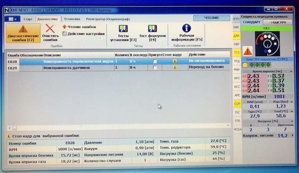

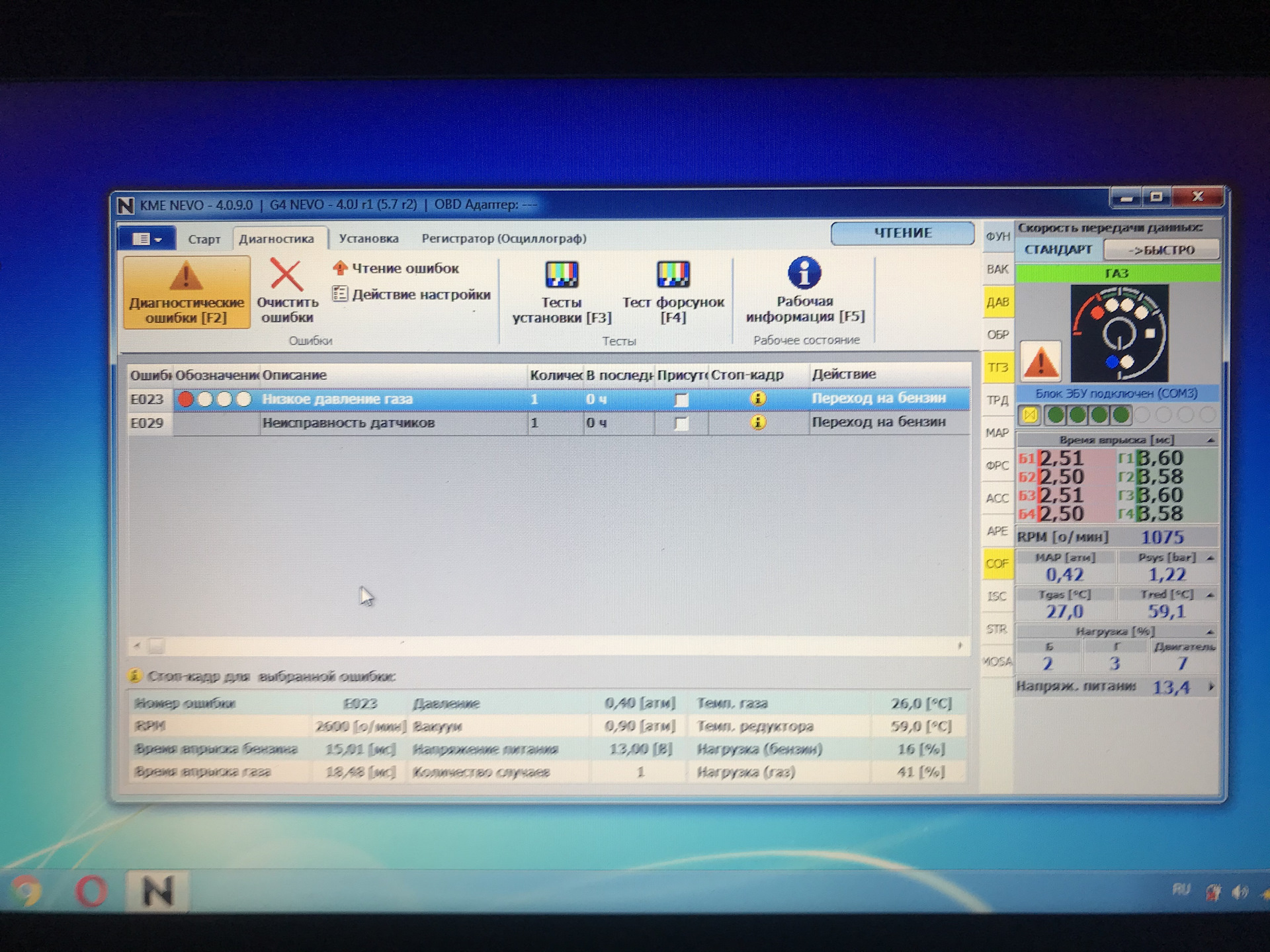

Гбо 4 поколения. Система kme nevo.При резком разгоне в районе 2500 оборотов, отключается газ и вылезают ошибки e028 и e029. С чем может быть связано? Если не крутить до 2500 машина едет хорошо.

Ну дык смотри давление редктора(возможно нехватка мощности) или датчик врёт.
Читай с низу, ты пишешь что 2500, а она пишет о 5000об.и по давлению.вполне может не корректно читать обороты.
Я видел. Это с этого скрина, я топнул в пол. Ещё давление через пару раз вылезает.

наверно надо расшифровать ошибки… давление газа ?

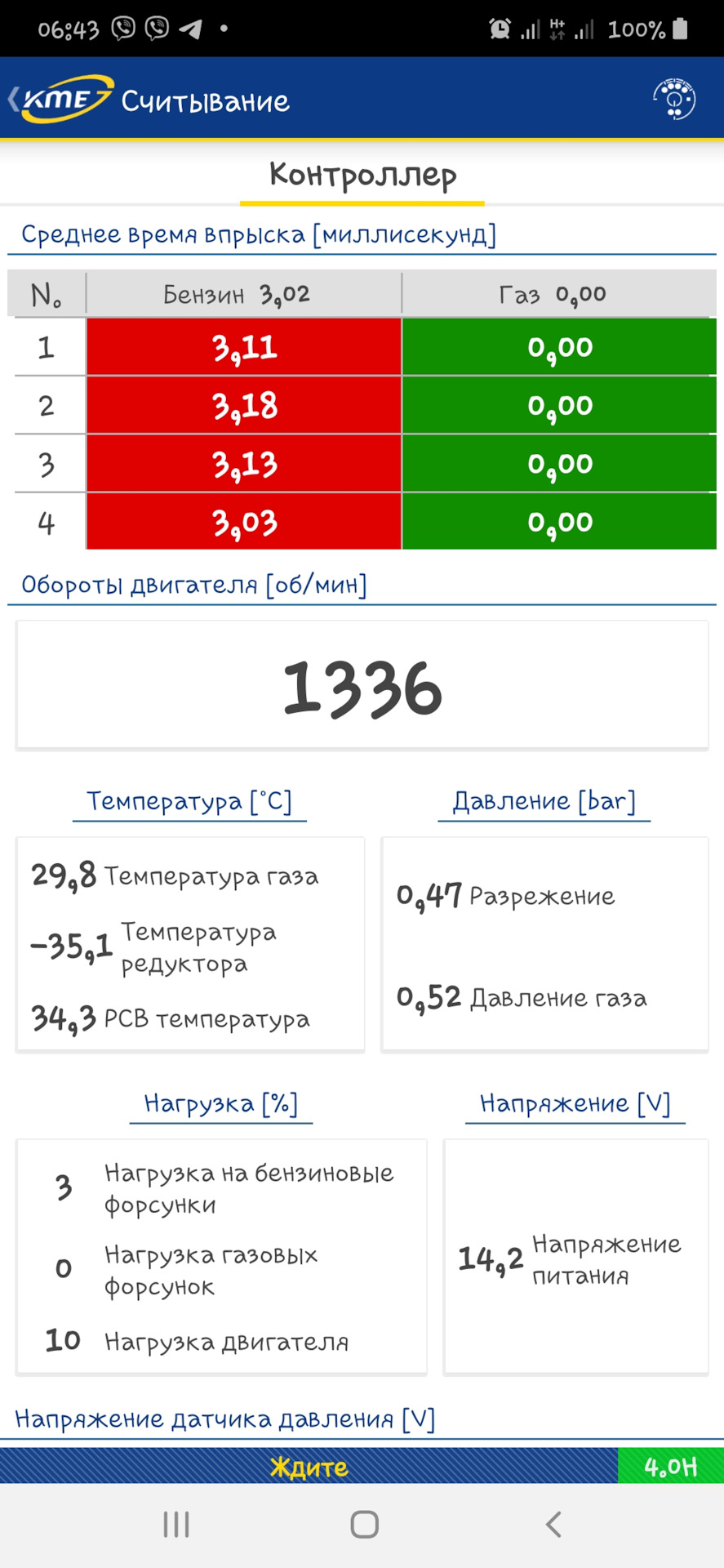

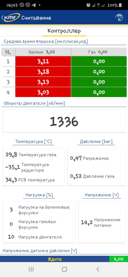

Неисправность датчиков. Добавил фото)
