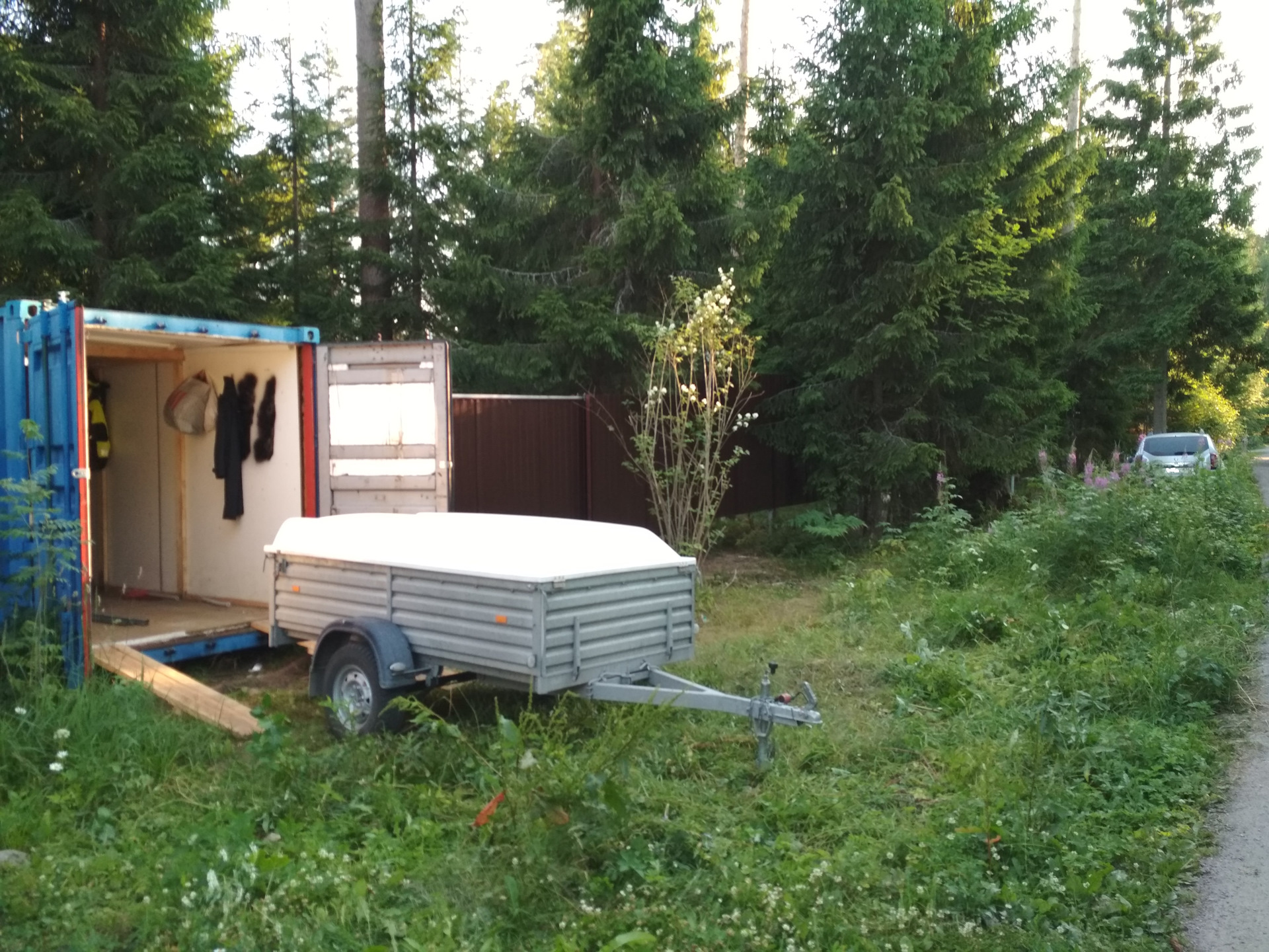

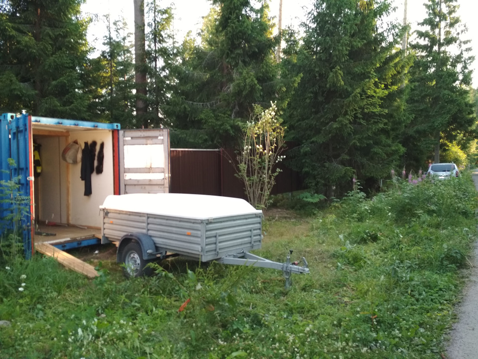

Итак, я купил прицеп МЗСА где то три года назад…
www.drive2.ru/c/499317093427052842/
и www.drive2.ru/c/489388503…age=1#a547658771409666127
Перебрал его www.drive2.ru/c/505466112…age=0#a505617844810023509

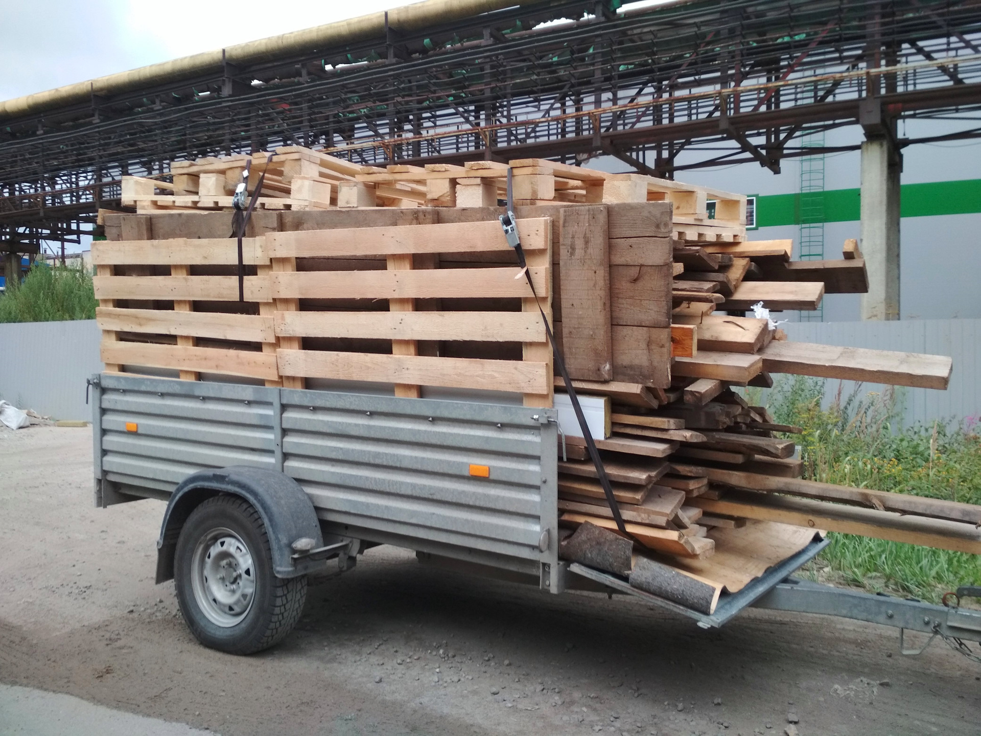

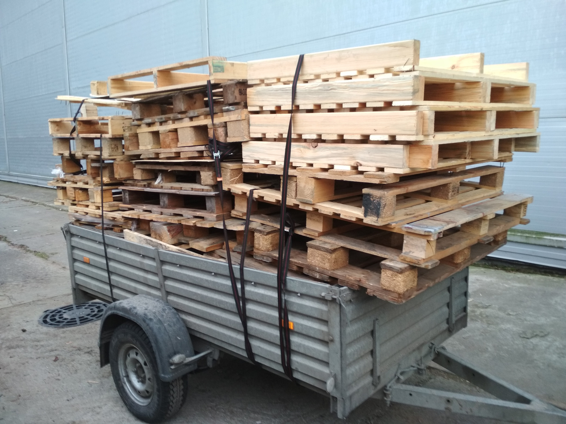

Вопросов по эксплуатации прицепа нет! За три года, Пять ходок груженым на Баренцево море и обратно 1500*2*5=15 тысяч км; более ста ходок с грузом 1-1,5 тонны, где то сто км в один конец = 10 тысяч км под нагрузкой и 10 тысяч км порожняком в один конец. Всего 35 тысяч пробега.
Взял за правило, не ездить на дачу с загрузкой прицепа менее тонны!

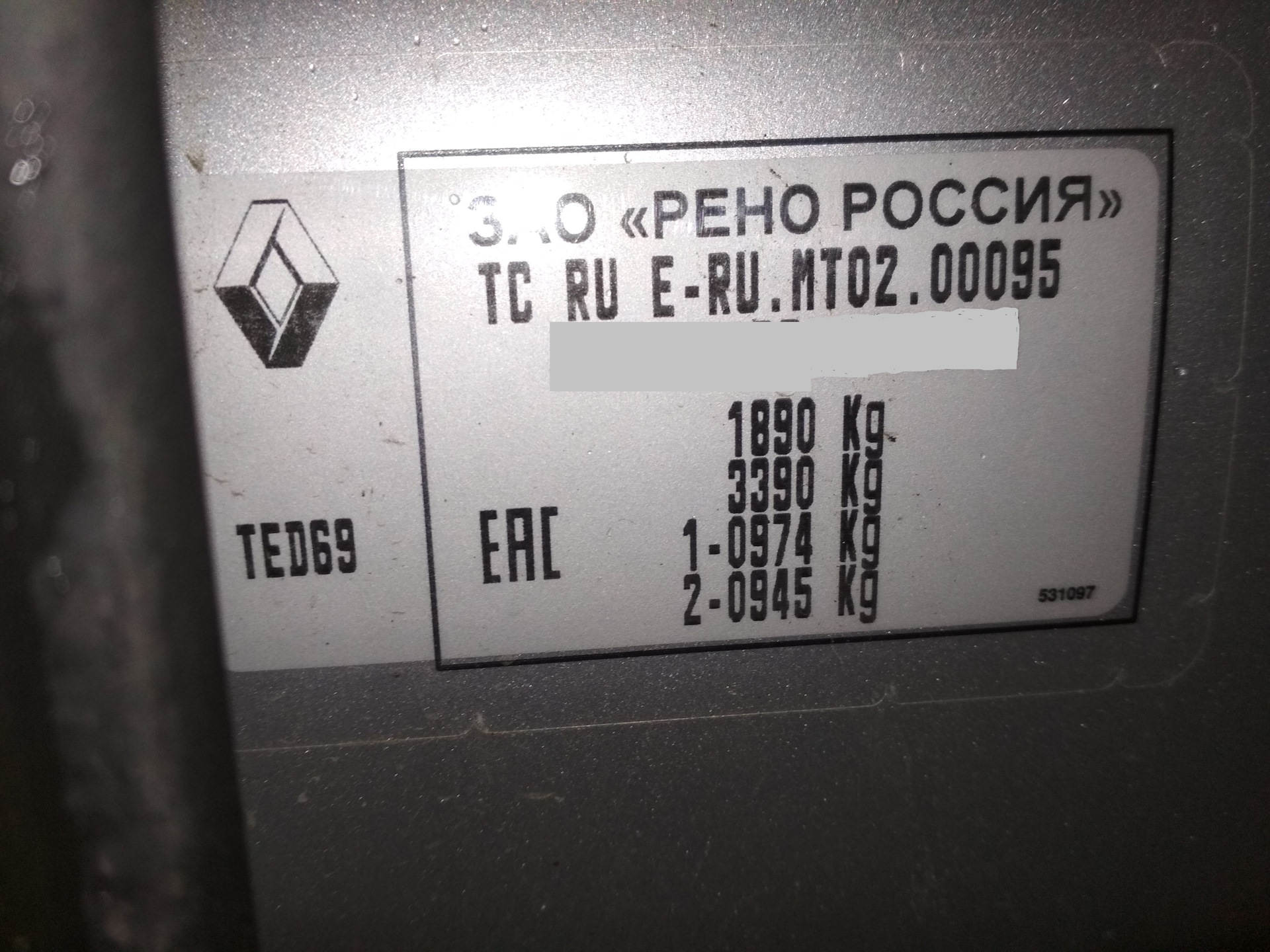

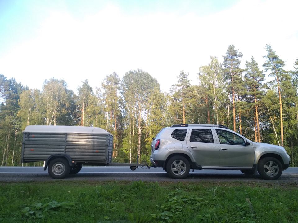

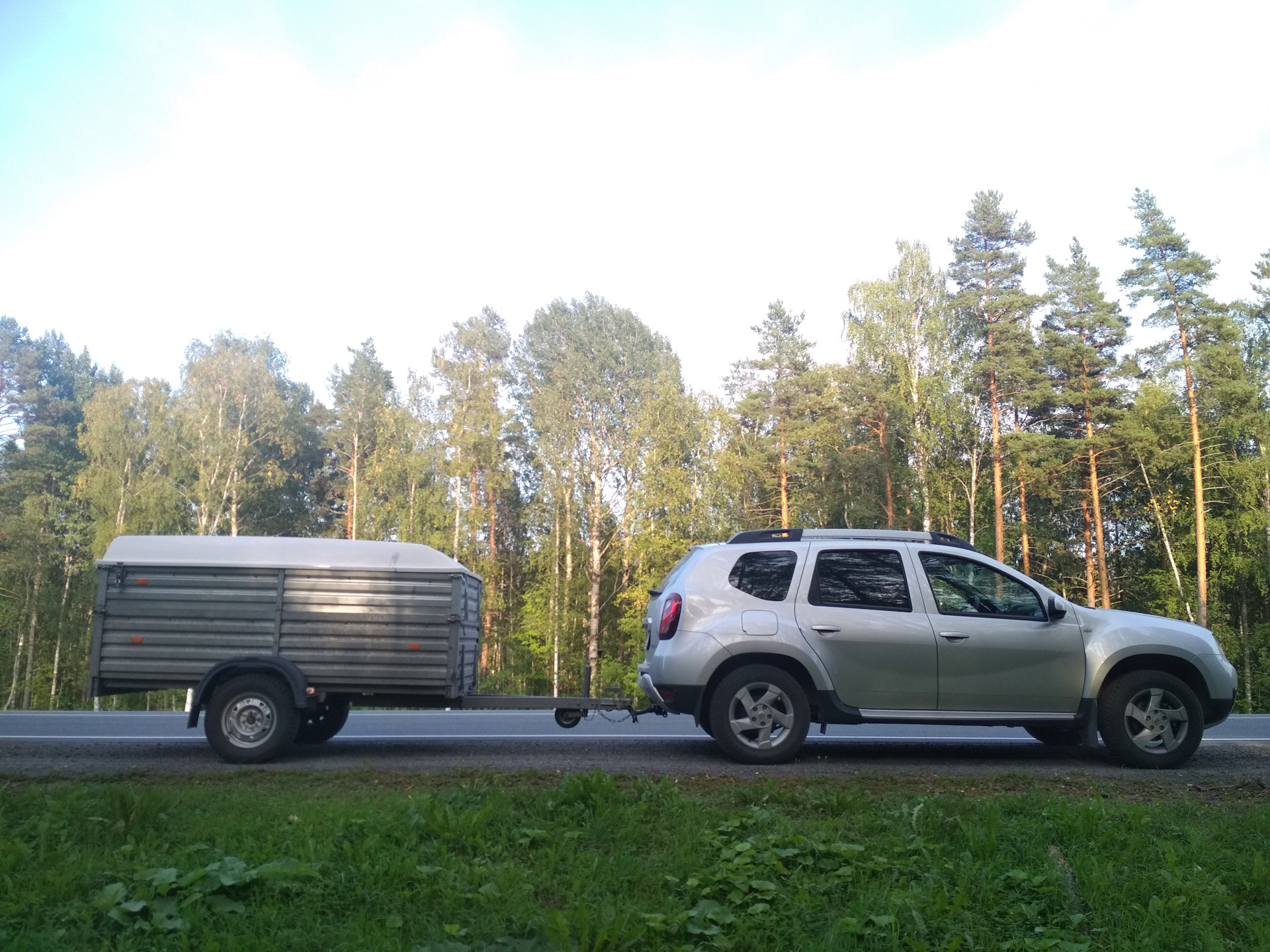

Но пришлось поменять тягач на Рено Дастер турбодизель. Отдельно сейчас отпишусь…
Шкода Рапид, Реально неплохая машина, но постоянно тянуть полторы тонны груза на прицепе не может… А еще и прицеп сколько то весит…

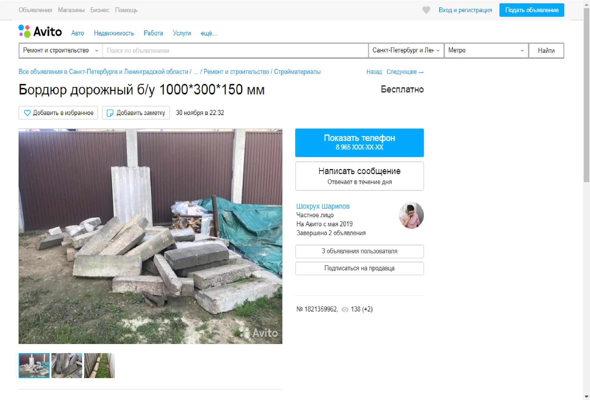

Весной нашел выход на бесплатный вывоз более двух сотен магистральных бордюров. А это уже обьем! Расстояние 60 км.

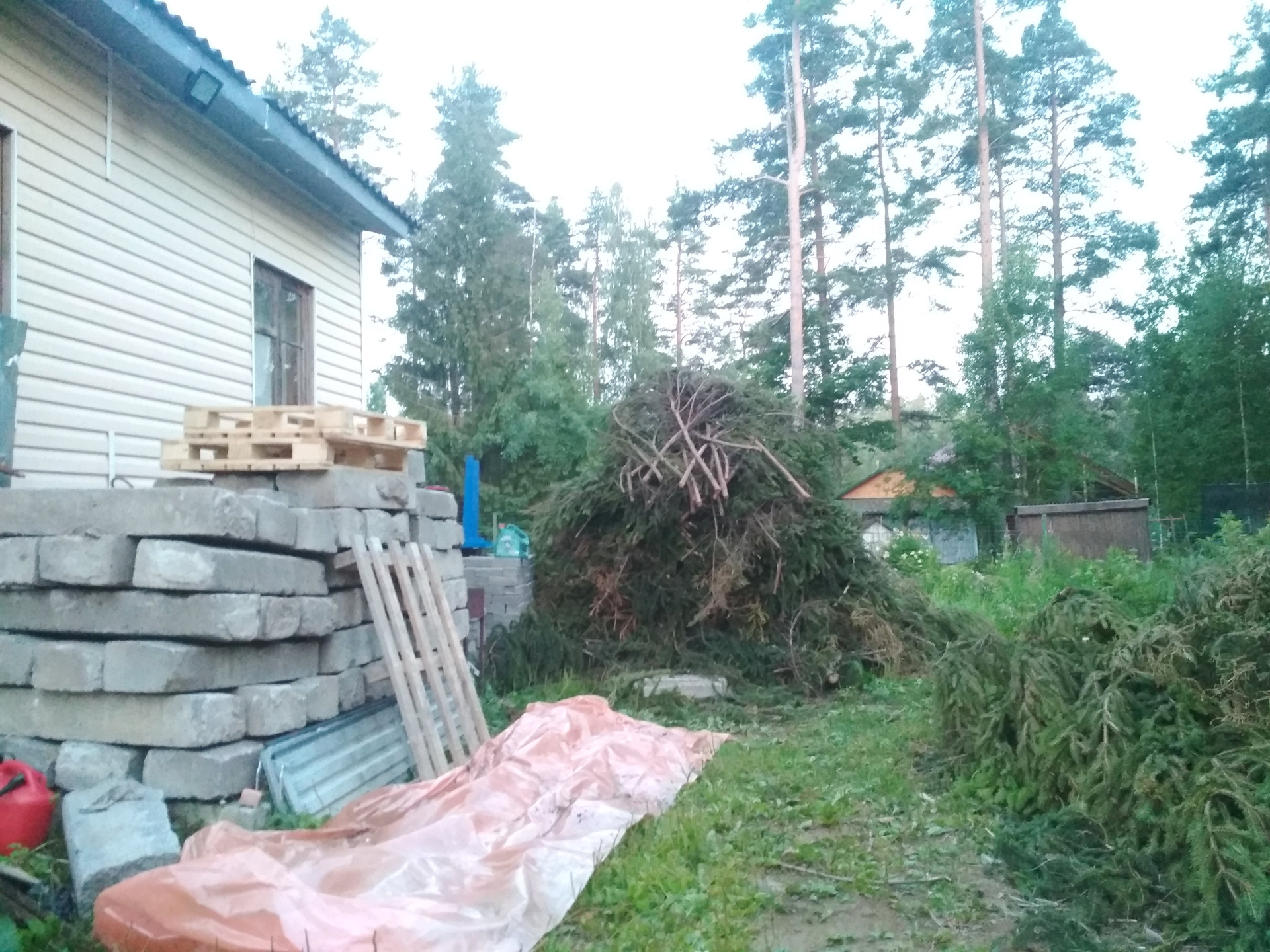

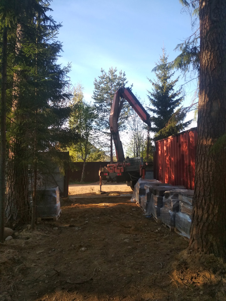

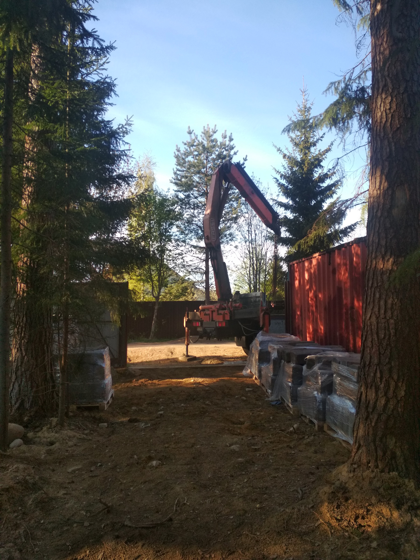

Вариант номер 1. С использованием сторонней техники.
Скажу сразу — Я был против. Но бюджет семейный!

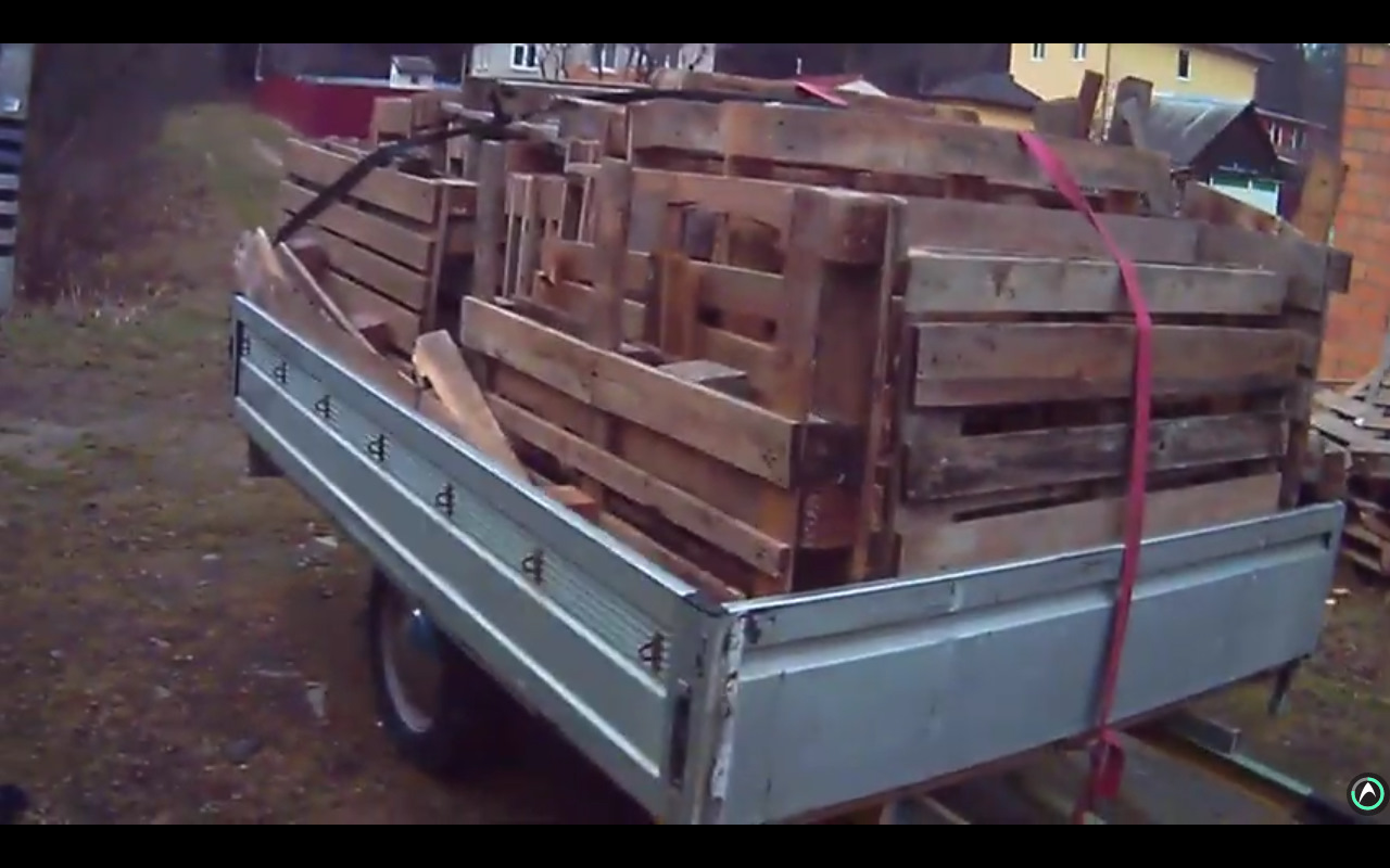

Для него нужно найти и привезти поддоны, уложить бордюры на поддоны, перевязать их (замотать стрейчем, хотя бы), найти машину с манипулятором… Калькуляция: поддоны дали бесплатно, привез на прицепе, грузчики 4500 рублей, стрейч 8 рулонов — 1500 рублей, машина частник 12-титонная реношка с манипулятором 8000 рублей. Итог — 14 тысяч! Не повторяйте ошибок!
Закинув 6 поддонов, он пошел в отказ грузить дальше, сказав что они, по данным ЕГО весов, почти две тонны каждый… Хотя, вес такого (магистрального) бордюра где то 125 кг, погрузка по рядам 6+5+3=14 штук 1750 кг. Я был расстроен…
Тут еще оказалось что вглубь, по этой площадке, он проехать не сможет… И потому, для следующей ходки, нужно искать "более вездеходную машину" с манипулятором. А они, дороже и менее грузоподьемны… Бред!

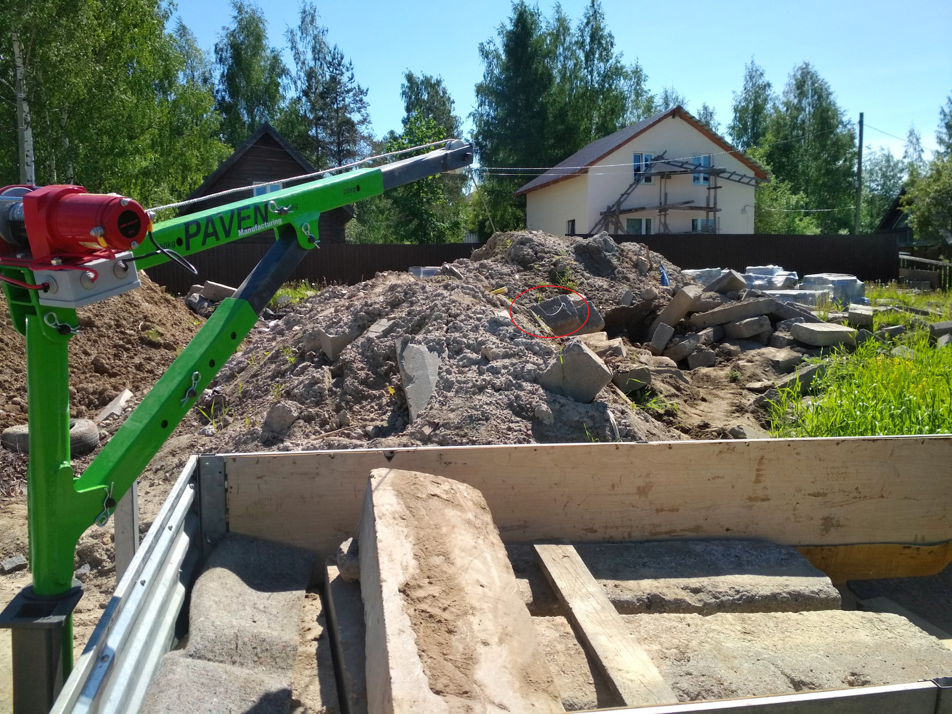

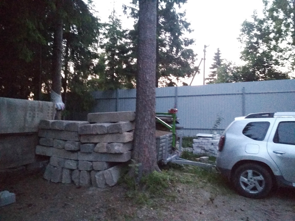

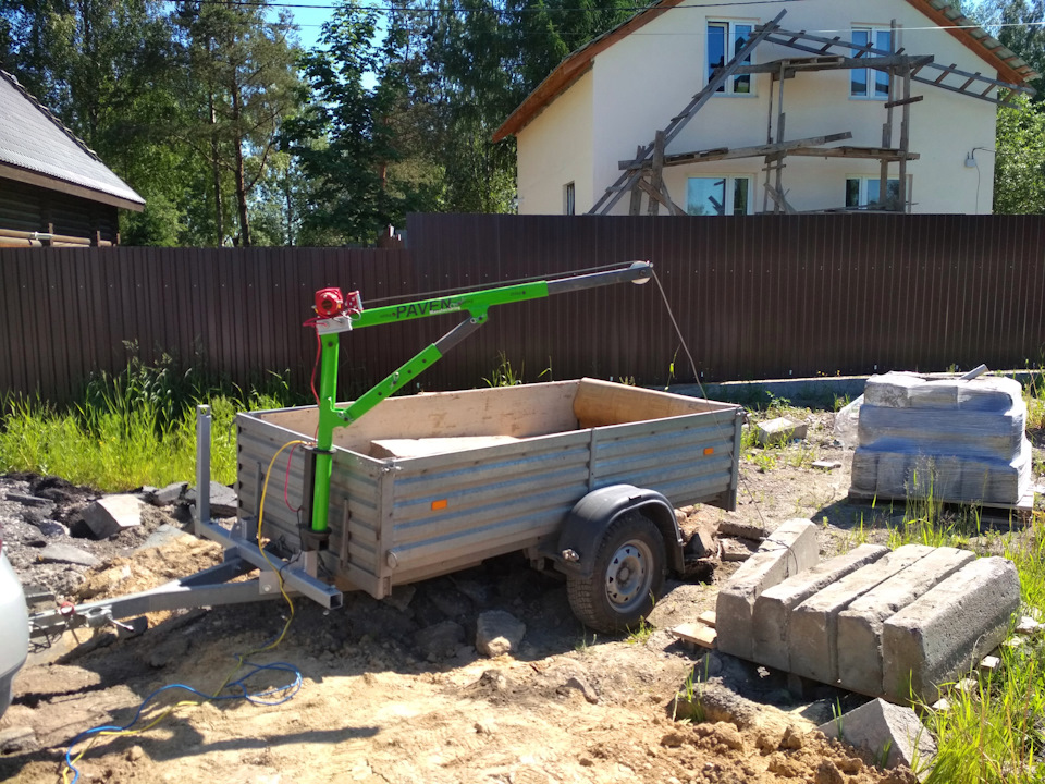

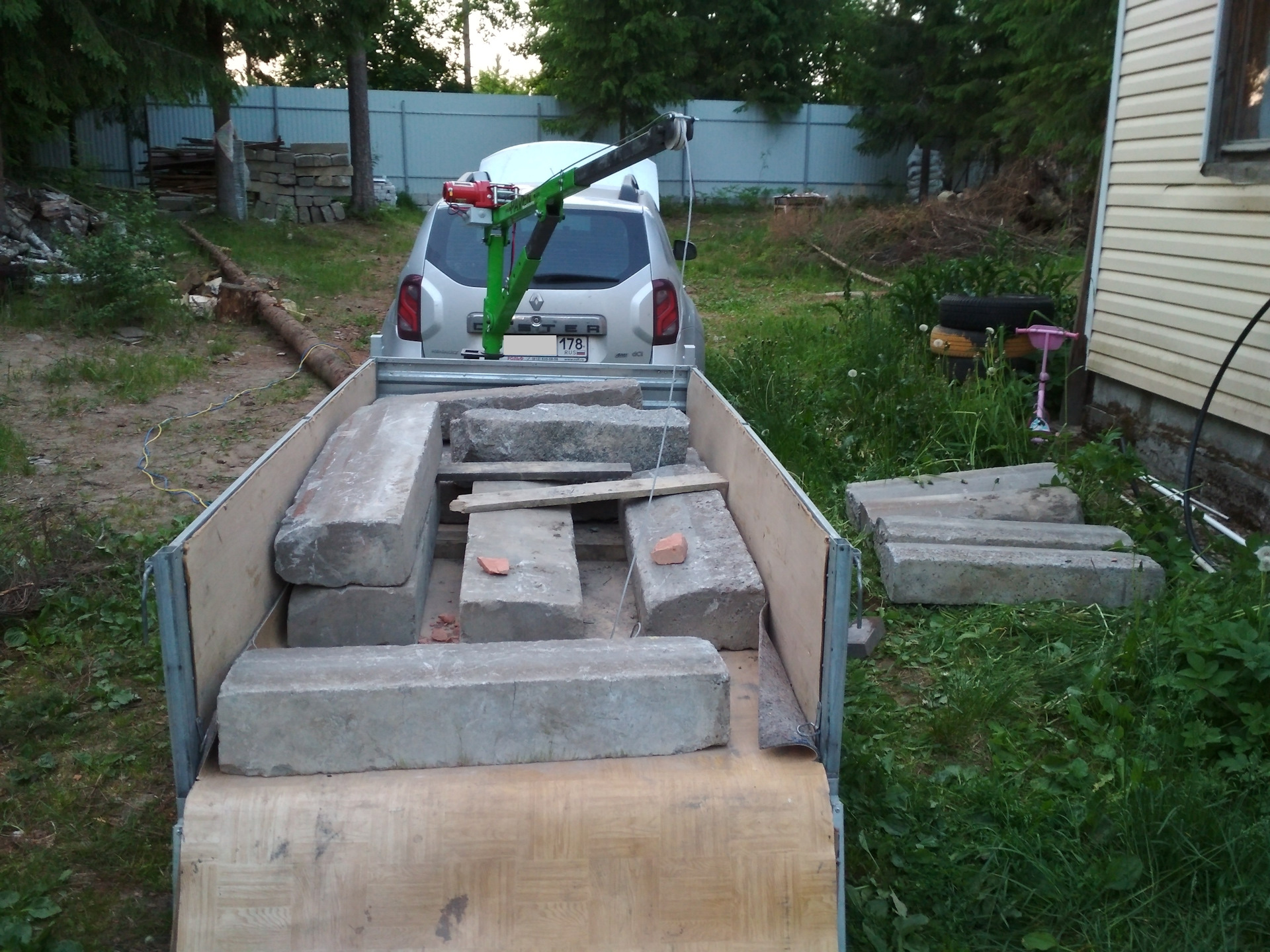

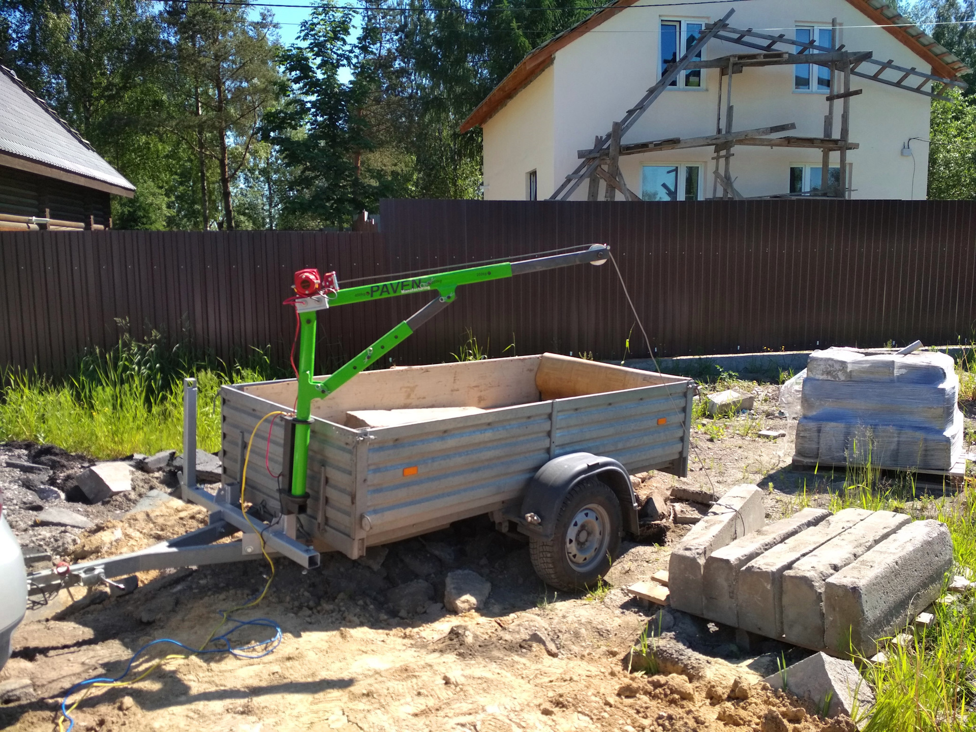

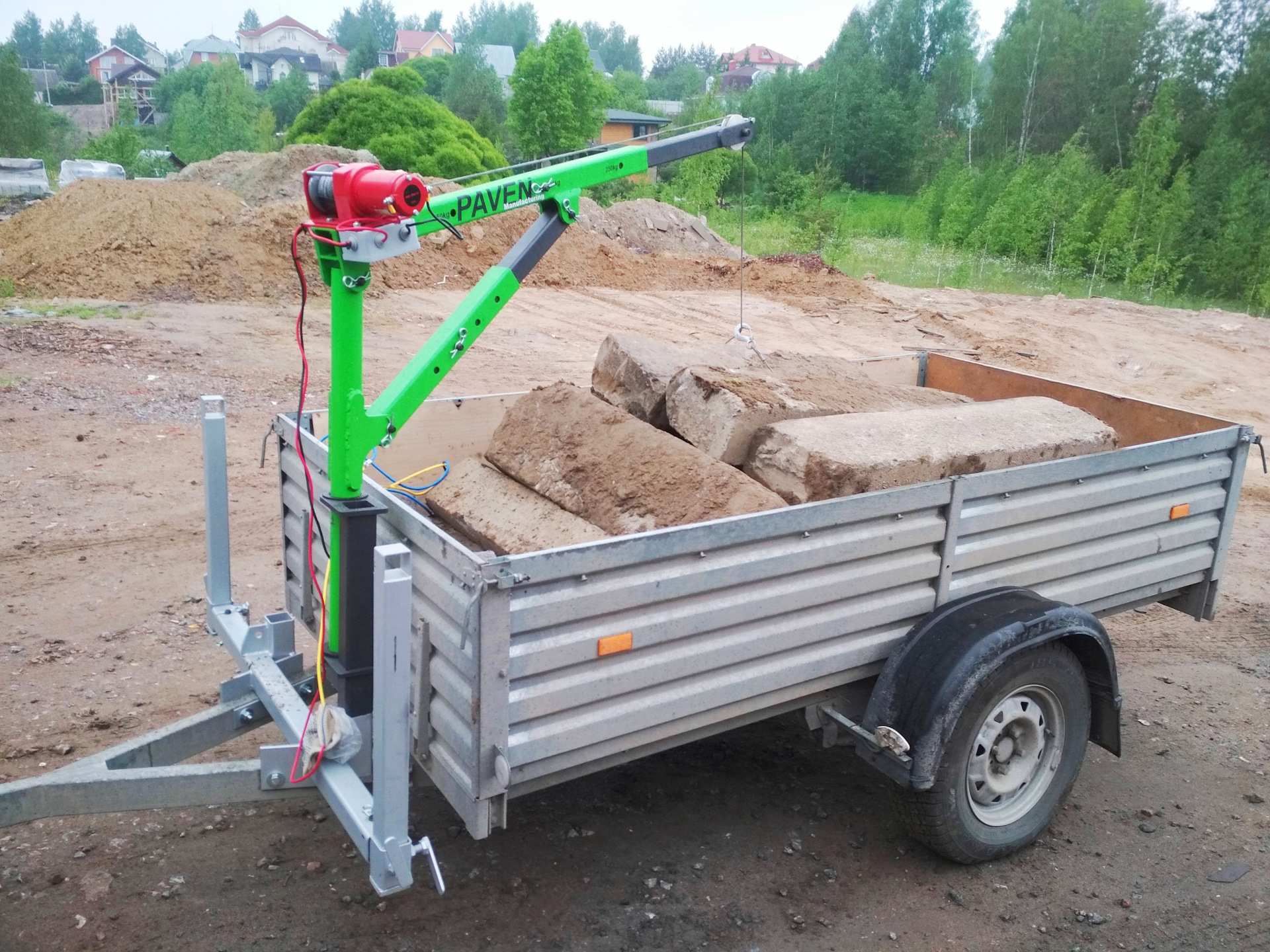

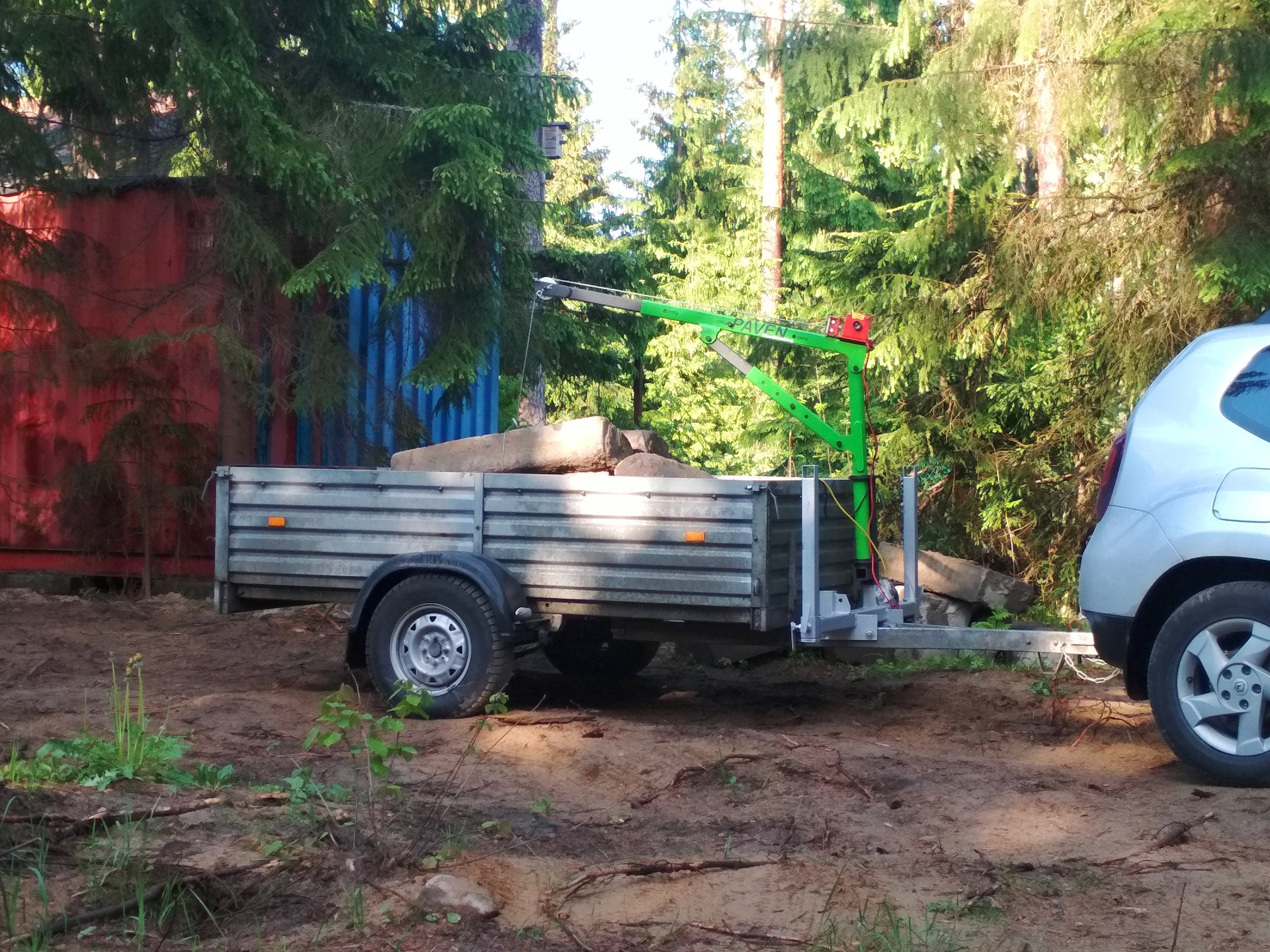

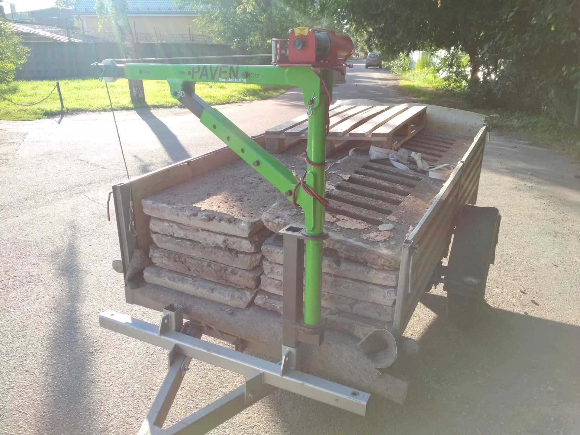

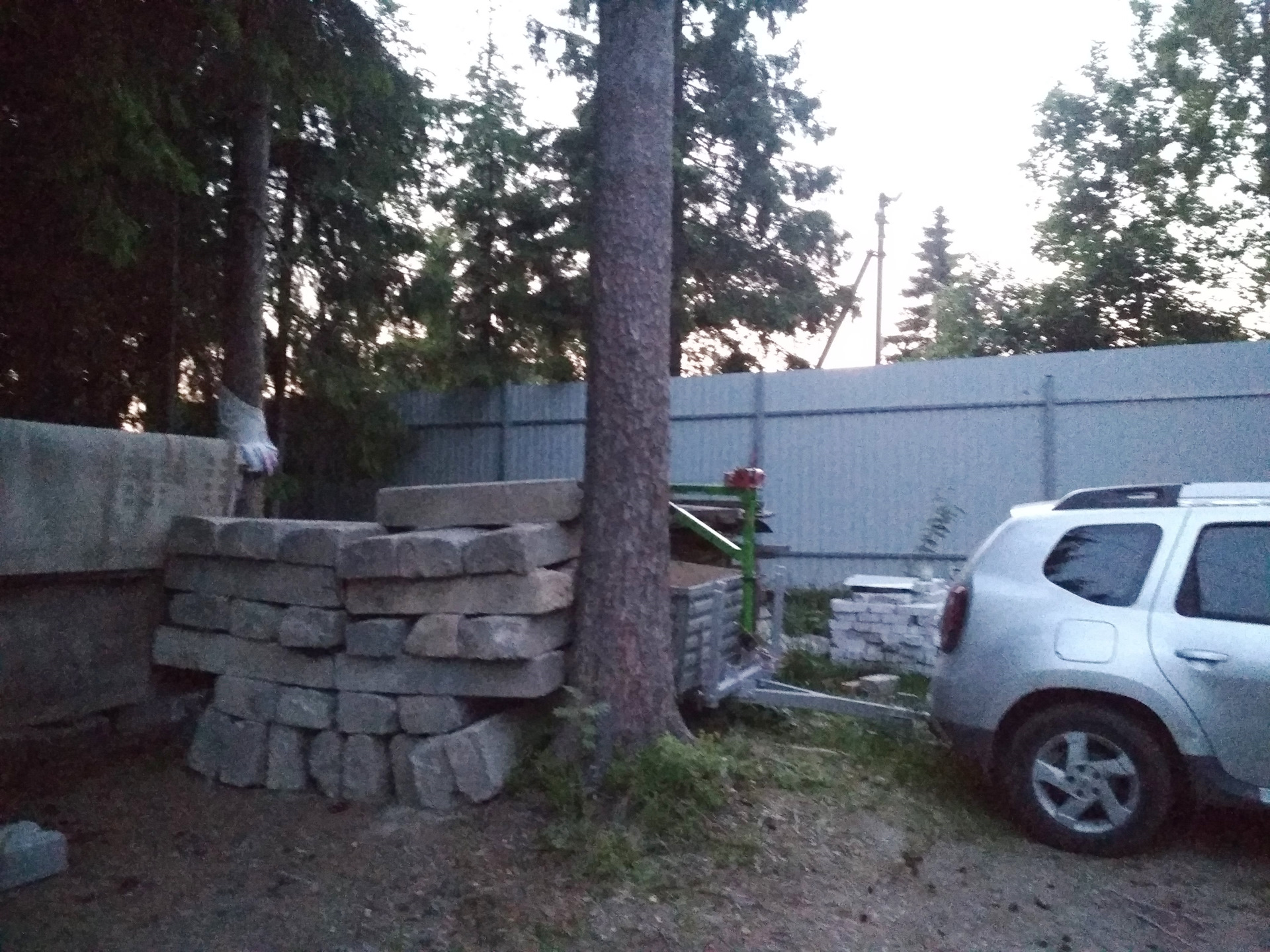

Вариант номер 2. На прицепе с использованием крана.
13 бордюров за раз прицеп везет. Можно 14, но ось ложится на раму… Возил, но уродовать прицеп не хочу!
Погрузка занимает в среднем — час. Путь до дачи — час. Разгрузка час. Час обратно.
Итог на перевозку шести "поддонов" при стоимости одной ходки менее 500 рублей, я затратил максимум 3 тыщи! И 4часа*6 ходок=24часа времени.
Разница более 10 тысяч. И чуть больше по времени(в несколько раз больше)! Плюс, я смог, выдергивая из земли, подтянуть бОльшее количество стройматериалов, чем было запланировано… И теперь, мне хватит не только на погреб, но и на фундамент беседки, и на мощный фундамент двухэтажной бани!

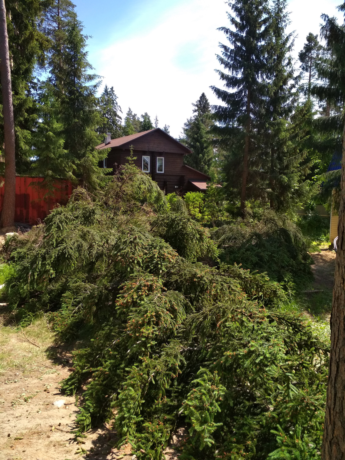

Лебедка мощная, деревья с пятиэтажный дом валил — очень удобно с пультом дерево для валки подтягивать, задавая направление…
Да, и теперь, возможность погрузить груз, ограничена только длиной троса лебедки моего крана…
Короче, до сих пор гружу и вожу!
Плюс, я просто, несколько раз в неделю езжу на дачу, и заезд, по дороге на погрузку, не сильно напрягает… А разгрузка и путь обратно, в период белых ночей — возможен даже среди недели!

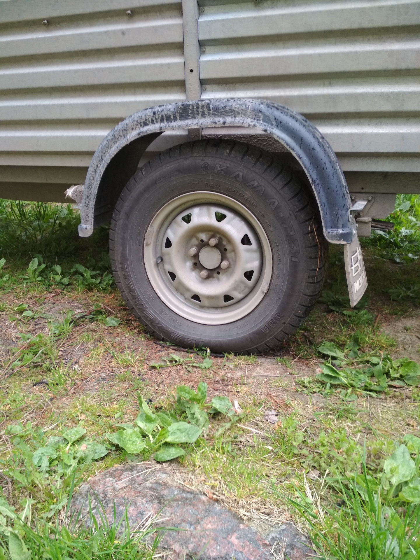

Но возникла другая проблема, я пожалел, что не купил (и не перебрал ходовку для повышения грузоподьемности) двухосный прицеп…

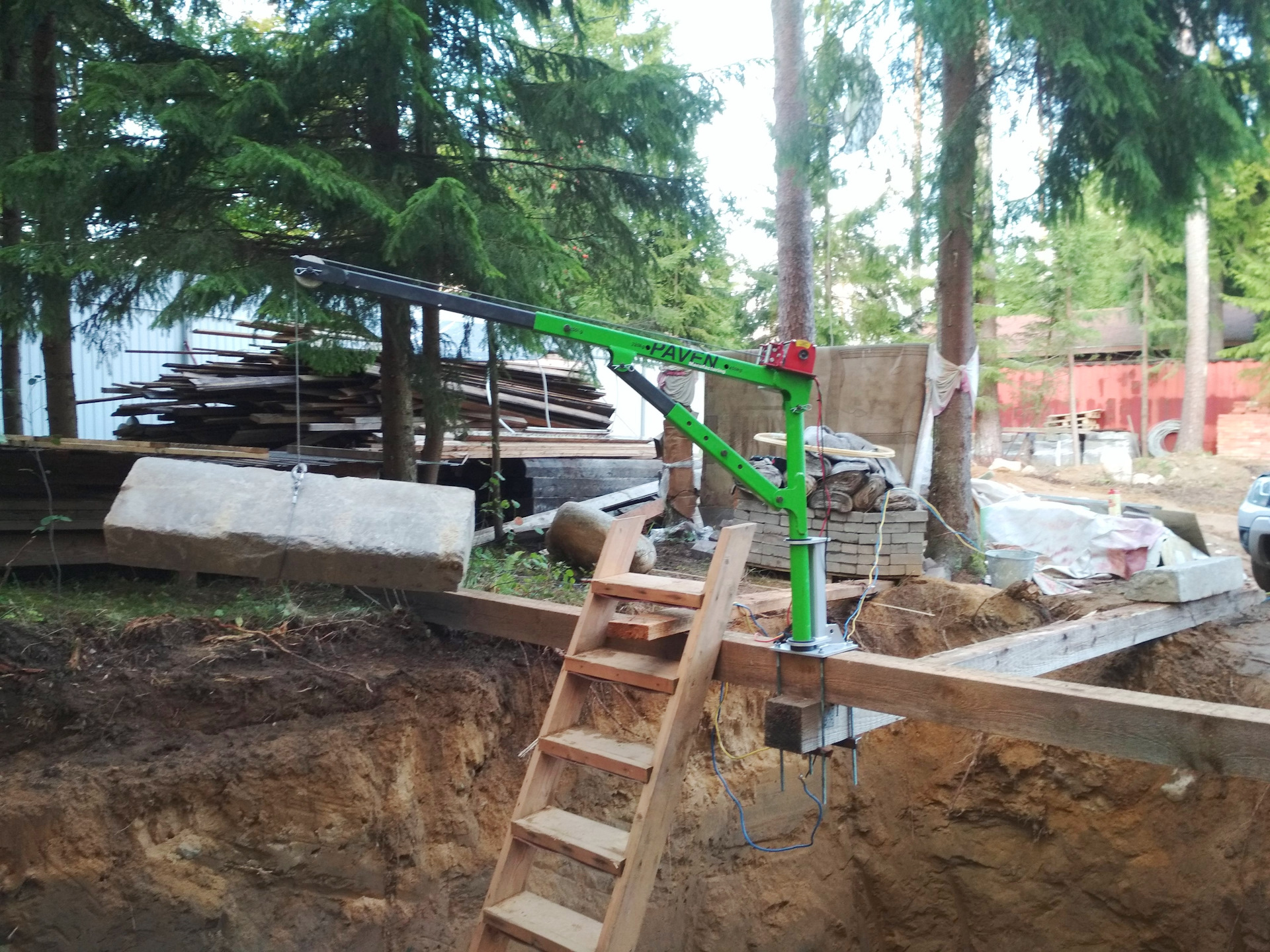

На будущее, планирую, тот, другой, стационарный "крепеж" крана, который использовал для строительства погреба, установить на заднюю часть прицепа с одного из углов, это позволит грузить не тяжелый (пару сот килограмм) груз, подъезжая задним бортом прицепа…
Дальше, имеющие прицеп — можете не читать, но я обязан написать по правилам форума:
Технические характеристики прицепа:
Тип подвески — рессорная
Полная масса — 750 кг.
Масса пустого прицепа — 217 кг. (С крышкой 250 кг. Перебранный с наращенными бортами 50+30 см — около 300 кг.)
Грузоподъемность по паспорту — 533 кг. (Фактическая с семилистовыми рессорами — полторы тонны.)
Габаритные размеры — 3780×1712×1028 мм.
Внутренние размеры кузова — 2453х1231х470 мм.
Дорожный просвет — 234 мм.
Погрузочная высота — 557 мм.
Кол-во осей — 1.
Кол-во колес — 2.
Размер колеса — R13.
Наличие тормоза — нет.

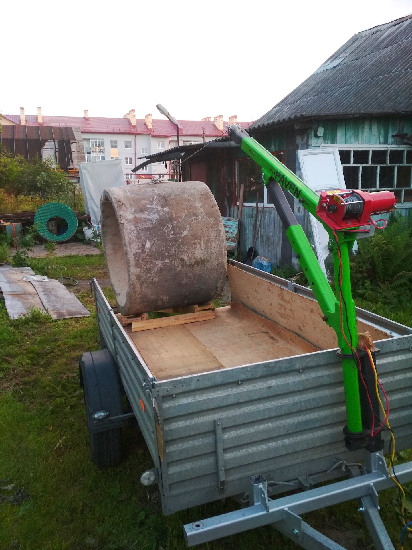

Кран, с электрической лебедкой, с пультом дистанционного управления, что очень удобно — когда грузишься один, и ужасно — когда села батарейка (а она на 12 вольт и стоит рублей 150…)

В оригинальном варианте, том который представлен у изготовителя на сайте, высота стойки крана на 20 см меньше, т.к. большинство прицепов имеет высоту борта 30 см, а у меня 50…
Не знаю за счет чего, но для меня сделали исключение, т.е. высоту стойки крана под мой пятидесятисантиметровый борт.

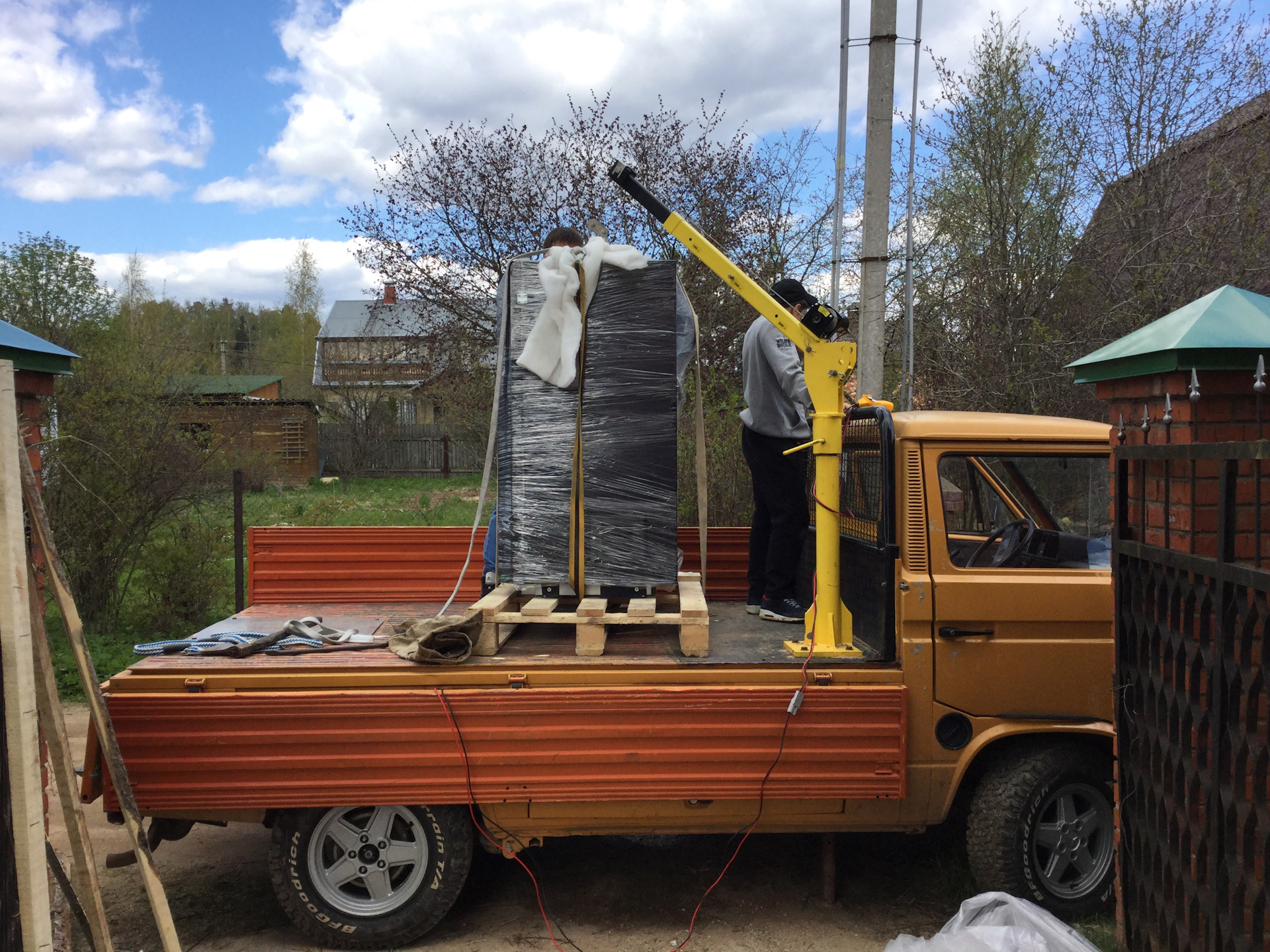

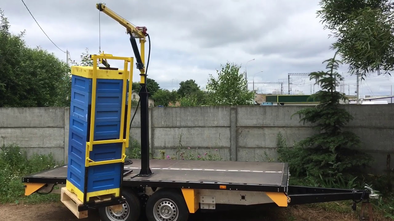

Похожий кран стоит у меня на головастике
Какая грузоподьемность и цена?

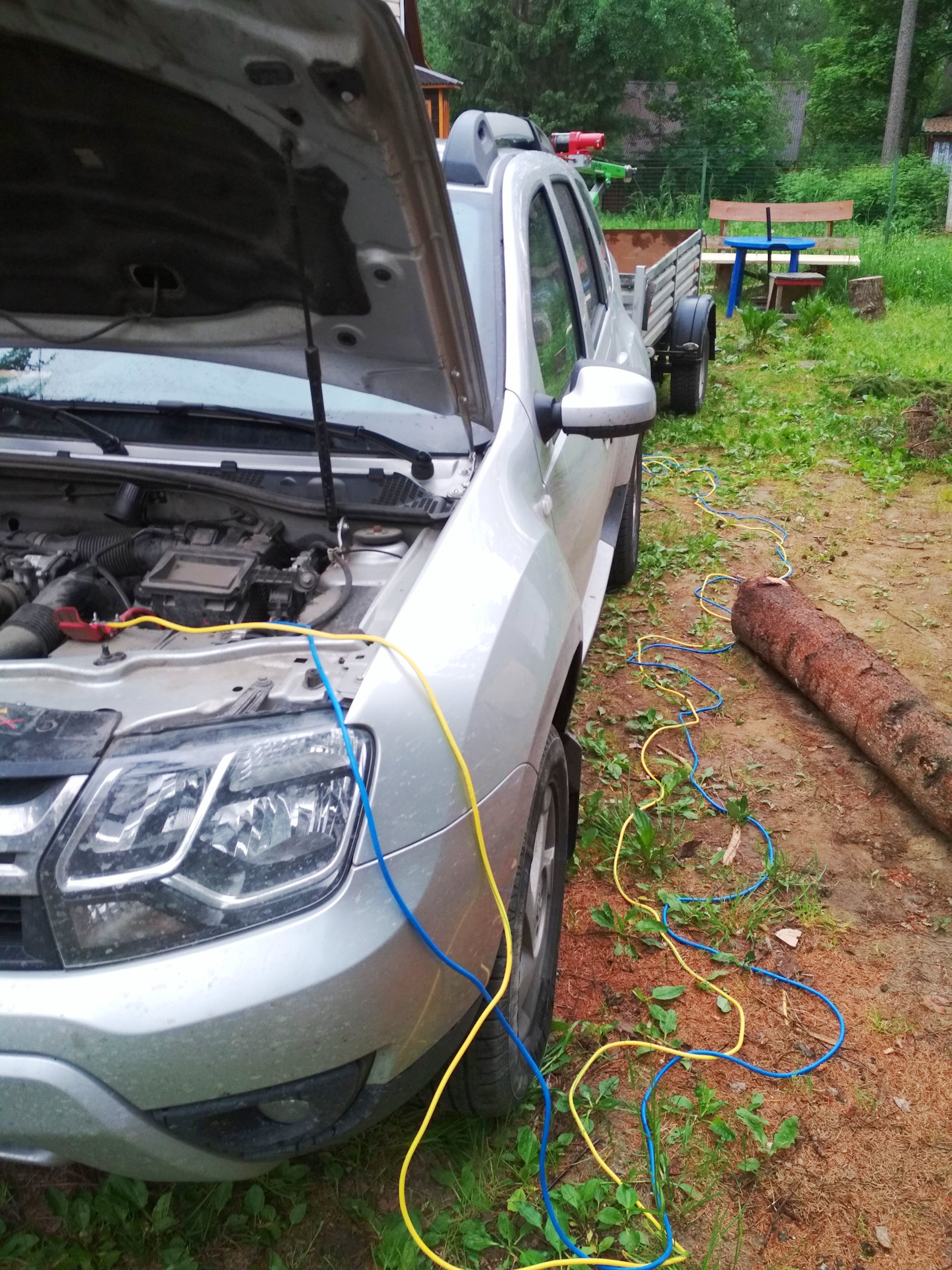

Провода вижу! Работает как и у меня от аккумулятора…
Цена была около 20
Грузоподъемность 500, по факту 600 поднимал
Да от аккумулятора но на дистанционном пульте
А какая модель? Кто производитель?
Irbis6107

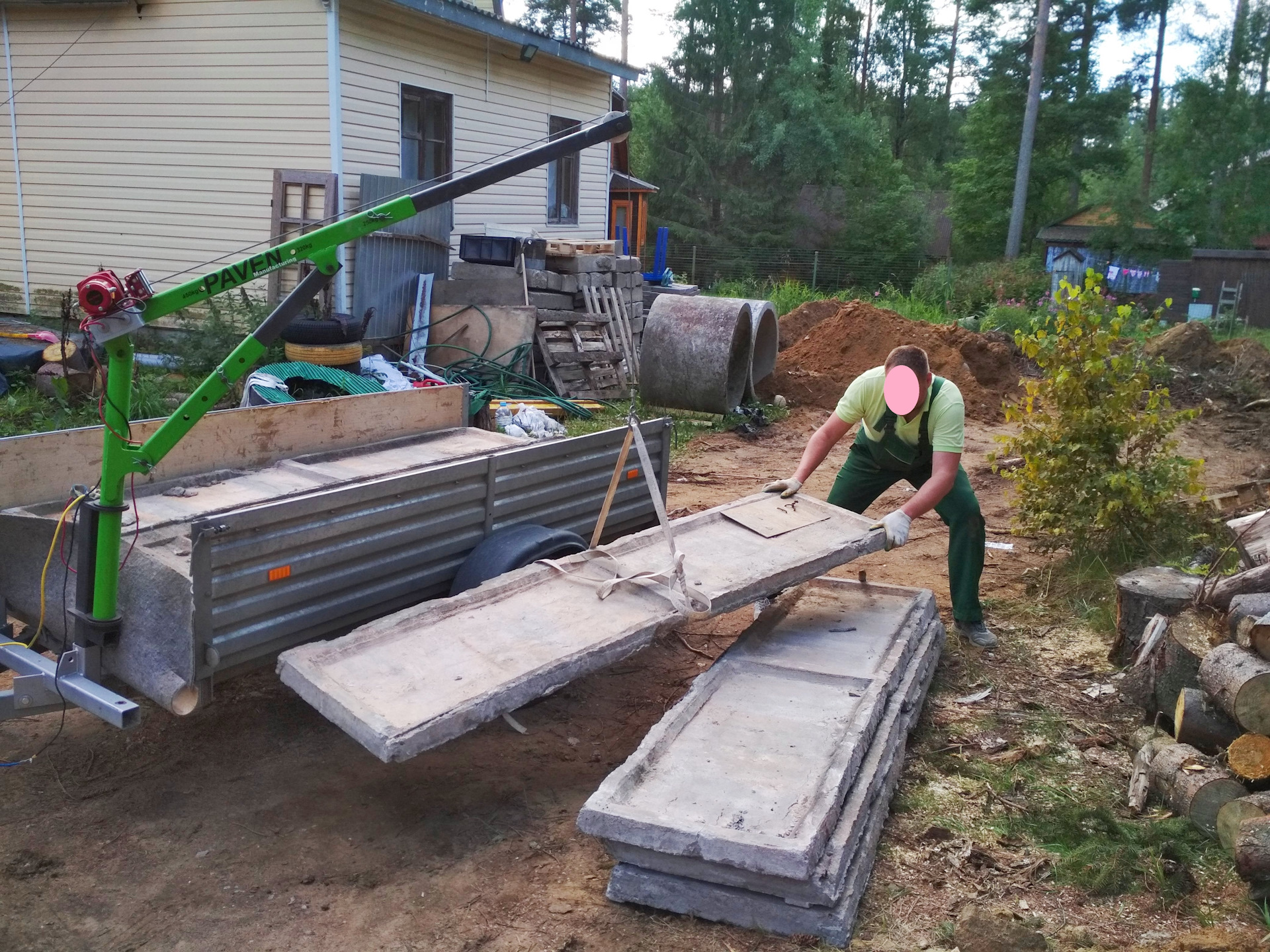

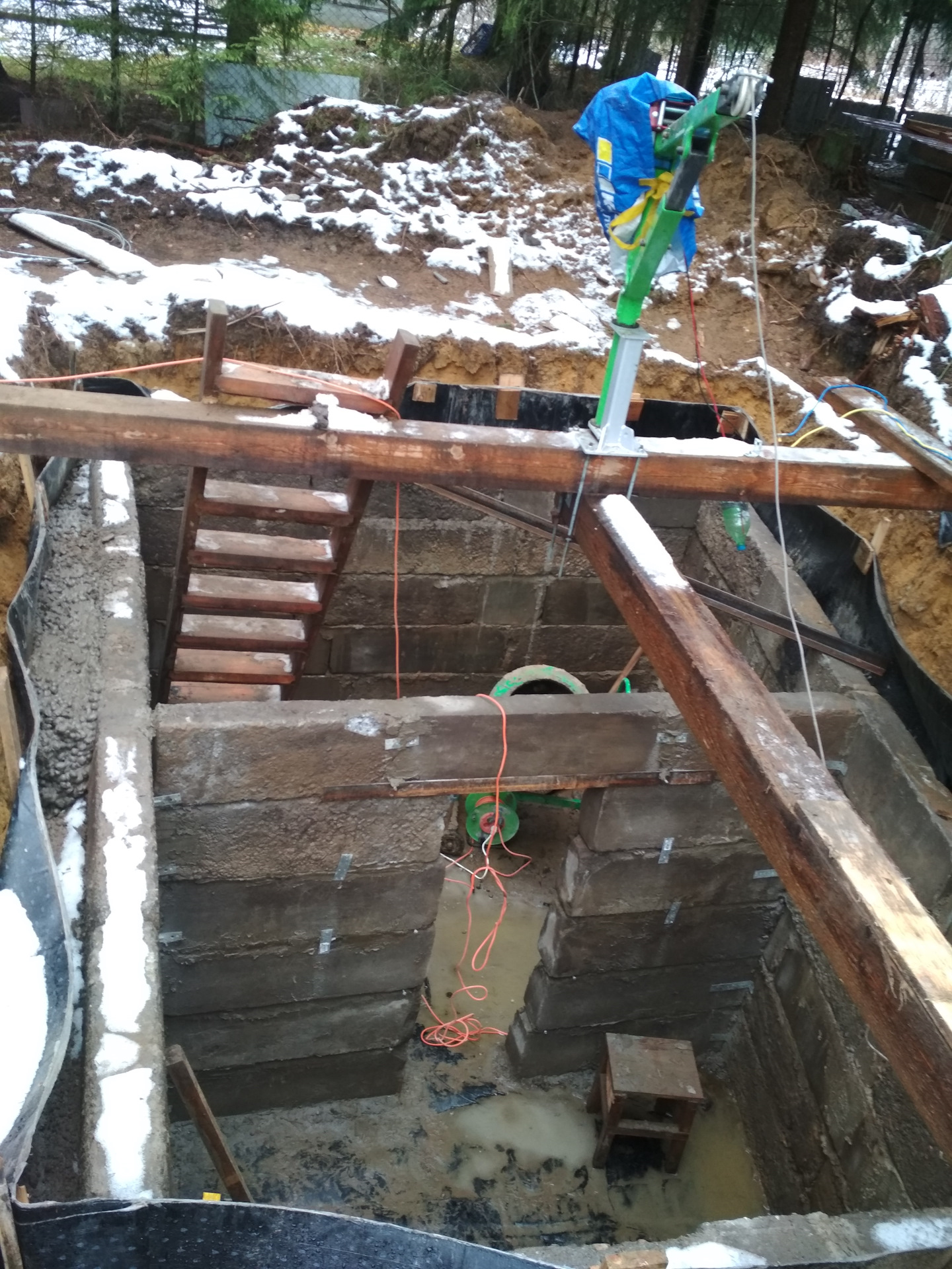

Теперь, чтоб было понятно ради чего я возил камни…
Собрал этим краном вот такой погребок…
Затраты:
— экскаватор — 2 часа работы, почти 4 тыщи;
— бордюры — 90 целых, и обломки;
— керамзит — три прицепа, отдали бесплатно;
— песок — из этой же ямы;
— цемент — мешков 30… Часть дали, часть купил, Может понадобится еще. ;
— полистирол в шариках — отдали на авито;
— гидроизоляция — 7 рулонов, друг отдал…
Каркас на внешнюю стяжку — видели в процессе разгрузки, плиты 236на60.
Весной нужно верхнюю часть долить специальным полистиролбетоном…
Все собрано, только времени не хватило…
Как раз такой вопрос прорабатываю для использования как тягач для ТРЕИЛЕРА 3.2.х1.4. оч жду .
Точно справится!
Отпишусь!

13 штук в прицеп!
Считаем стоимость солярки по максимуму — 50 руб за литр.
10 литров на 50 рублей = 500 рублей за 15 бордюров, т.е. цена одного разгруженного уже на месте укладки — 33 рубля. Менее 30 рублей с учетом двух предыдущих округлений в большую сторону…
Не дорого!

Миникран хорошая вещь, но для безопасной работы очень не хватает дозируемого поворотного механизма.
Есть простые решения поворотного механизма?

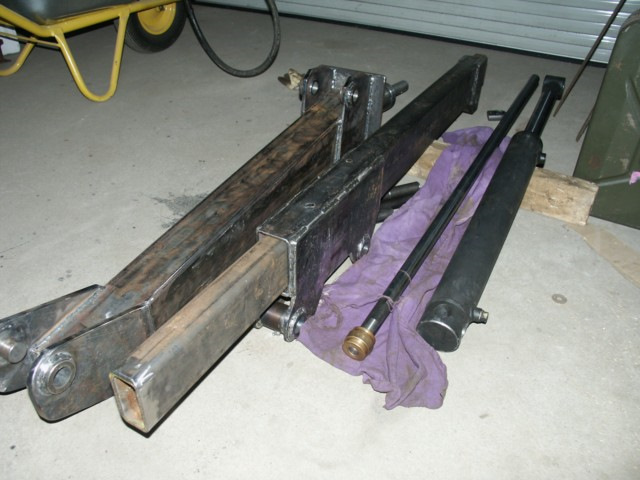

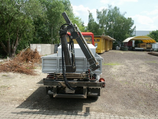

Есть любые. Немцы из бывшего ГДР развлекаются в домашних мастерских. Фото и чертежи на профильных ресурсах.
Кран для тягача и прицепа.
Охренеть, это вообще мечта идиота!
Есть возможность ткнуть на эти профильные ресурсы.
Что-то в голову не приходило о существовании подобных чертежей.
Самое главное, ничего сложного нет
Очень надеюсь на Вашу помощь в чертежах. Хожу во круг да около почти года два. Мне нужен где-то до тонны. На брендовые денег не хватает. Всегда находится что-то нужнее и срочнее. А без поворотного механизма мне здоровья жалко ))
Непременно помогу. Доступ на многие сайты не всегда возможен с популярных у нас поисковиков. Даже на украинские, не говоря о немецких и польских.

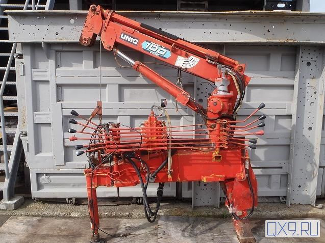

Тонник это очень серьезная конструкция. Она потянет некие расходы. Например, на днях на авито продавалась 12ти вольтовая маслостанция от гидроборта. Всего 10 тысяч рупий. Это подарок.
Многие детальки, особенно парные, придется резать лазером или гидроабразивом на чпу. Это тоже некая сумма.
Самое главное, любую самодельную конструкцию, буть то манипулятор или кун, навеску к тракторёнку, нужно обязательно макетировать в масштабе 1-1 из дерева и фанеры. Только тогда вещь выйдет годной.
Имхо, тонник дешевле купить.Очень много дефектных продают за шапку сухарей.
Почем такой? Не могу на сайте том найти.
Сотка. Дефектные проскакивают за сорок. Он устанавливается внутрь газелячьего кузова.
Aviator31
Так вы ссылку скиньте, а мы уже разберемся как к ним попасть.
qoxo
Вы правы! Крутить его приходится самому! А для этого нужно ставить прицеп ровно, или с небольшим уклоном в сторону разгрузки!
Поворотного механизма нет!
А жаль…
Так поставьте на ступицу от колеса. От 2108 может будет и слабенькой, а от газона б/у может очень даже ничего.
Вы меня не поняли…
Крутится прекрасно!
Но… Вручную!

Чтоб поверили те кто сомневается, добавлю фото разгрузки манипулятором…
Правда все уже израсходованы…

Пост носит чисто рекламный характер.
Троса при работе без чалок хватит на несколько подъемов. Единственное фото, где вместо чалки криворуко намотан старый сторублевый буксир, всё объясняет.
"Мощные болты" крепления на фото оказались говноболтами М12 со строительного рынка.
Кран в транспортном положении (единственное фото) обязательно расцепится и кого-нибудь убьет. Без вариантов.
Чтобы поднять груз (магистральный бортовой камень) горизонтально, без чалок, тросом лебедки на удавку, нужно десяток попыток. И всё равно груз "вшатает" борт прицепа. Напомню, за одну ходку 28! подъемов. В одно рыло, с "пультиком". Из механизации только электропривод лебедки.
Ну и так далее.
Про лебедку и треск деревьев посмеялся. Выложи это там, где парни на лебедках ездят.
Если что, у меня на служебном головасте комап за штуку бакинских. Уазик тащит хоть без колес, но деревья целы. "Жужжалка" с фото может механизировать затаскивание исправного квадрата в прицеп, ну и вытащить жигулёвый мотор. Не более. Особенно питанием через "лапшу" и крокодайлы.
Да, забыл, когда 231я кама стала гусматиком?
По порядку…
Пост НЕ РЕКЛАМНЫЙ, т.к. я сначала купил прицеп и написал про него, а уже два года спустя, один сезон эксплуатируя кран, испытав его в полном объеме — я написал эту заметку!
Кстати, чалка в комплект не входит!
Четыре болта крепления, правда мощные, диаметр не помню, головка по моему 23… Поеду на дачу, померяю, отпишусь!
Плюс там еще предусмотрена ответная пластина, чтоб точно фиксировалось, а не продавило в одном месте…
По крану в транспортном положении…
Использовал в двух вариантах… Поперек и в длину!
Особенность ЭТОЙ лебедки является то, что она затянутая, ни по каким предлогом не вытянется, без подключения питания и включения на пульте!
Поднимал "на удавку" в середине, с первого раза! Не буду скрывать, что несколько раз по борту попал, не критично, это вопрос навыка и аккуратности оператора!
С учетом дальнейшего использования, каждый "камень" пришлось поднимать и опускать как минимум четыре раза! даже те, которые привез манипулятором, пришлось укладывать уже с использованием этого крана…Не считал, но УЖЕ несколько сот подьемов и спусков… Кран выдержал!
Ну и так далее.

Кама 231 при давлении 3,5 кг — прекрасно держит полностью загруженный прицеп!
Кама 231 с трудом держит такой вес при давлении 4,2. В движении может дойти до 5,0. Вы рискуете устроить международный конфликт, ибо если колесо "застрелится, его ошметки и крыло упадут в центре Таллина.
Я очень давно вожу грузы, в т.ч. опасные, плюсом отработал восемь лет в конторе, которая в лучшие годы называлась "Союзпроммонтаж". Допуски и удостоверения соответствующие.
Жадность и грубейшие нарушения всегда были наказаны. Кровью.
www.td-kama.com/ru/tyre_catalog/208911/
Максимальная нагрузка 710 на колесо, т.е. 1420 кг на ось. Отнимите нагрузку на фаркоп. Плюс всегда есть запас!
Где то так я и езжу…
На сайте указано давление 3,8 для максимальной нагрузки. Зная про нагрев, летом, когда я возил тяжелые грузы, я накачивал 3,5.
данная резина неплохо показала себя на отечественном "пирожке", потому ее и поставил! Надежная. Хорошая нагрузка при минимальной цене! Я брал по 2 тыши за колесо! Рекомендую!
Рекомендовать отечественную шину не нужно, это моветон.
В виду отсутствия оригинальной шины "Пневмант" многие владельцы Мультикаров ставили каму-231. Выброшенные деньги. Нагрузку не держит, ресурса не имеет.
Единственная из бюджетных шина, которая нагрузку держит это Maxxis UE168 браво. Она высокопрофильная. Диски либо ковка, либо СССРовские ваз 06 колпачные под безкамерку. Они держат нагрузку.
Понятно что можно и о американской резины добраться…
На этом прицепе стояла КАМА не помню какая…
Фото КАК она продавливается специально выложил в одной из предыдущих заметок, в тексте этой — есть ссылка!
Я искал бюджетный вариант, а Maxxis UE168 почти в два раза дороже, и к тому же летняя… А на зиму еше комплект брать?! Не рационально!
Я то и зимой иногда езжу!
Плохого рекомендовать не могу! Каму 231 испытал лично! Зарекомендовала себя отлично!
moize
Все таки сильно продавливается покрышка. Возите с собой пару запасных колес на прицеп.
О-о-о! Это не продавливается!
Я в одной из предыдущих статей, показал КАК продавливается штатная резина… Даже с меньшей на одну треть нагрузкой…
За заботу — спасибо!
Когда едем на Баренцево море — запаску беру! Из числа старых колес… Оно чуть меньше… Но до шиномонтажа доехать хватит!
держать в запасе такие колеса — лишние расходы!
А та резина, которая сейчас — цешка, т.е.грузоподьемная. Она обычно у меня чуть недокачана…
Причины:
— лето, при движении давление может подняться.;
— снизить нагрузку на рессоры и раму, чтоб ось не ударила по раме при проезде ям. Если будет ударять — согнется!

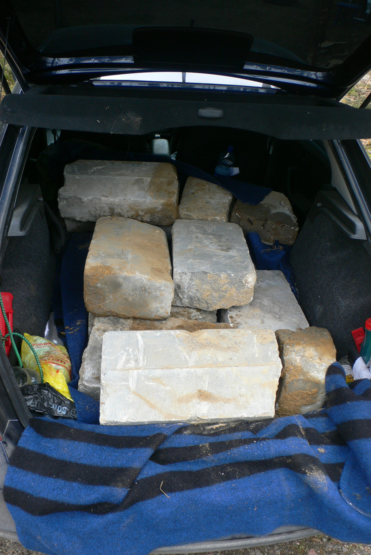

Хочу добавить…
— Машину поменял по случаю, господдержка 10%, дали хорошую скидку, моментальный трайд-ин; По сути несколько сот сэкономил;
— До крана возил именно половинки, до прицепа — вообще в багажнике;
— Разница по расходу не более 2 литров на 100 км. Разница по своей сути не заметна;
— труд облагораживает человека; его можно совмещать с отдыхом; я работал с другом, потом шашлыки и посиделки, было здорово!
Если взять целый 100кг бордюр за один конец, и кувыркать его в кузов, то нагрузка на руки будет 50кг.
По горизонтали так "катить" бордюры можно! Но "закатывать" их на прицеп погрузочная высота которого 50 см — поверьте мне, целая проблема! Не говоря уже про то, что кантовка тяжелых блоков ведет к определенным "травмам" прицепа.
А с краном, аккуратно подтянул, аккуратно поднял, аккуратно опустил! ВСЕ ОЧЕНЬ АККУРАТНО!

Я на зубренке усиленном возил эти бордюры по 12 штук. Выложил из них заезд на участок.
Тогда Вы поддержите меня, что перевозка десятка бордюров абсолютна безопасна!
Конечно безопасна, пока не придётся резко тормозить ;) Если честно то удивляюсь как фаркопф вообще выдерживает. На дастер же макс. 75кг фаркопф, нет?
Сколько должно быть, не знаю, думаю что 75!
Но фактически килограмм 200 держит!
Максимум на легковушки 75. Потом специальные усиленные нужно ставить.
Держит это понятие относительное, сейчас держит, а через секунду оторвало уже :/
moize
Нет. Все узлы перегружены, сломаться может что угодно. Плюс если медленно и аккуратно ехать, то сзади может догнать молодой кавказец

Удивительно, правда, что манипуляторщик отказался убивать машину? Поддоны, стоящие за перевесом рамы согнут её "бананом" необратимо ровно на втором лежачем.
Если что, таким самодельным краном пользуюсь. Возможности знаю. В данном случае всё "на тонкого". За гранью возможностей данного механизма.
Половина фото либо постановочные, либо автора нужно однозначно изолировать от общества. НИКОГДА трос грузоподъемного механизма не используется в качестве чалки. Трос приходит в негодность моментально, за несколько подъемов. Любой, кто хотя бы шапочно знаком с работой стропальщика, видит, что это шляпа.
Можете верить, можете не верить!
делая что либо, каждый осознает что делает! И именно законодатель определил что только наступление определенных правовых последствий взято за основу!
Я езжу на новой машине! Кто то, без прицепа, принесет вреда значительно больше, так неужели запретить все машины?
У меня не было другого выхода, как именно так использовать трос и крюк. Потому как протягивать два троса значительно дольше, чем один!
Если Вы сами поднимали краном такие блоки, то знаете, что сначала нужно приподнять один край, потом только протягивать стропы или чалку! Кстати паралельно можно капитально накачаться! Это побочный положительный эффект!
Деловые жби перевозятся на подкладках. Это аксиома. При правильной перевозке проблем стропить груз нет.
Новая машина это хорошо. Но прицеп снаряженной массой 1800 кг реально управляет дастером. Скажу больше, прицеп таким весом ощутимо толкает даже тлк-100 Имею счастье таскать "амур-2" со шмурдяком на телеге без тормозов, пинается. Но я превышаю грузоподъемность (не РММ) процентов на 30-40, а не на ТРИСТА, как Вы, мин херц.
Я же написал, это по свободной, хорошей дороге, на небольшие расстояния и на небольших скоростях!
Кран конечно штука прикольная. Но вот возить по 1500кг на прицепе который до 750кг, и без тормозов, ну это конечно авантюризм чистой воды.
1500кг фигня. Я 2500 возил на однооснике. Правда по одному листу на рессоры добавлял.
А идея с краном меня очень заинтересовала. Только не покупать его, а сделать самому. Я это люблю.

Цену на кран и тех.характиристику можно узнать? Заранее спасибо.
Три размера вылета. Максимальная нагрузка 450 кг — на самом коротком. На максимум ни разу не использовал. Деревья гнет сильно, почти до хруста.
450 долларов кран с опорой, крепежной рамой и двумя лапами!
Лапы почти не использовал — когда закинешь первую сотню килограмм на противоположную сторону, массы хватает!
Части три:
серая — которая крепится к раме прицепа четыремя мощными болтами;
черная — позволяет иметь как минимум четыре положения, расстояния влево вправо от оси прицепа, в ней крутится кран;
зеленая — сам кран.
Отдельно купил опору для использования крана в строительстве.
При таком весе прицеп должен быть с тормозами, а так убивается коробка и тормоза на машине.
С тормозами прицеп, ценник необоснованно конский!
Предложите хоть один с такой грузоподьемностью, с тормозами — ценой до 100 тысяч! Сразу куплю!
Нет таких цен!
Рено Дастер по паспорту предназначена для перевозки прицепов до 1500 кг.
Когда перегружаю прицеп — не загружаю саму машину, и полная масса автопоезда соответствует разрешенной!
Когда разгоняюсь — не рву! С прицепом быстро не езжу! Резко не торможу! Крейсерская скорость по шоссе с груженым на максимум прицепом — 80 км в час, что соответствует шестой передаче и самому экономичному ходу! Держу дистанцию. Стараюсь ездить безопасно! В последнее время езжу с "недогрузом"!
carmanuals.ru/imag/renaul…epa-renault-duster-25.jpg
Вообще прицеп 1500 кг возможен! С ним были испытания!
А тормоза… Это мечта!
Эта табличка ни о чем, там про наличие тормозов не прописано
И чего ты на ней там закрасил? Свой адрес?
Стоя на длинном боку тетрис легче складывается, 45+-5 поддонов если не перевязывать
