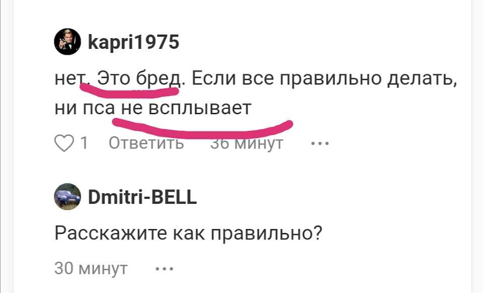

Всплывёт в растворе.
нет. Это бред. Если все правильно делать, ни пса не всплывает

не всплывет. ибо там использоваться должен априори бетон, а не стяжка. Надеюсь, я понятно обьяснил…
Может распишите в процентном соотношении на куб бетона необходимое кол во?
Я делаю много лет свой состав. Здесь писать не буду. В личку постучитесь

Я керамзит не люблю в том числе и и за-того, что всплывает
Замочите его предварительно в воде и ничего не всплывает, сухой он как поплавок. Я себе так и делал, только потом в раствор воды меньше, и все ок.
