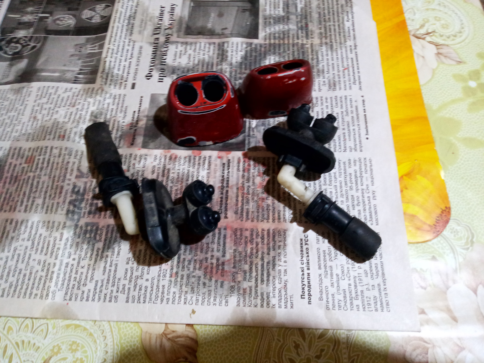

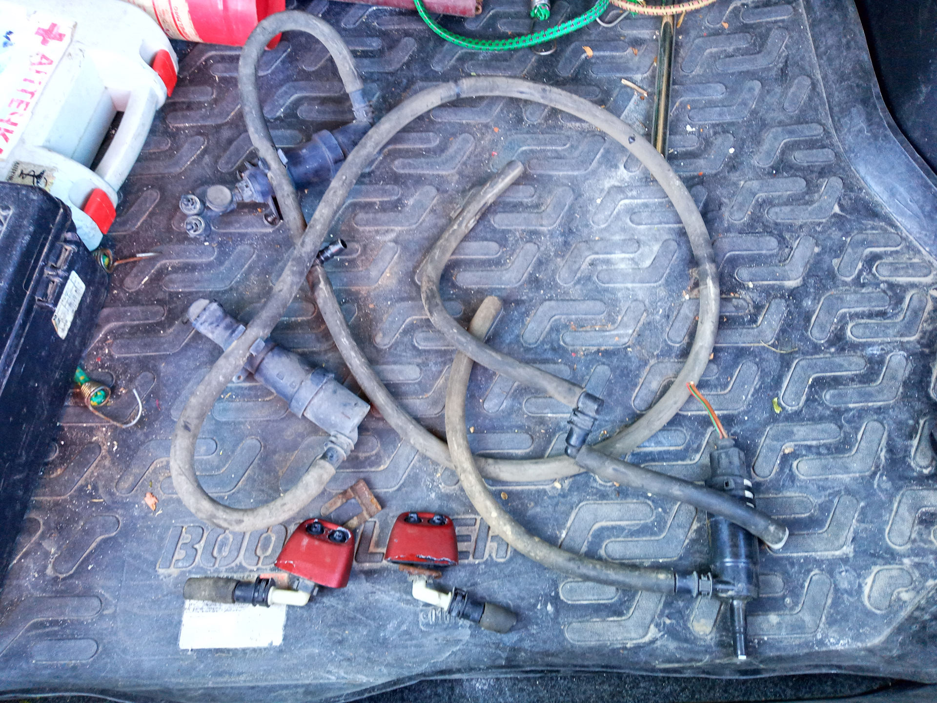

Знакомые автомастера с разборки подогнали за символическую плату комплект, а точнее два, форсунок, шланги, насосы…
Комплект выезжающих форсунок отбросил — придется резать усилитель бампера, а это делать я не собираюсь. Хотя выглядели бы шикарно((( Остановился на обычных накладных от Шкоды
Все защелки для них так же в наличии

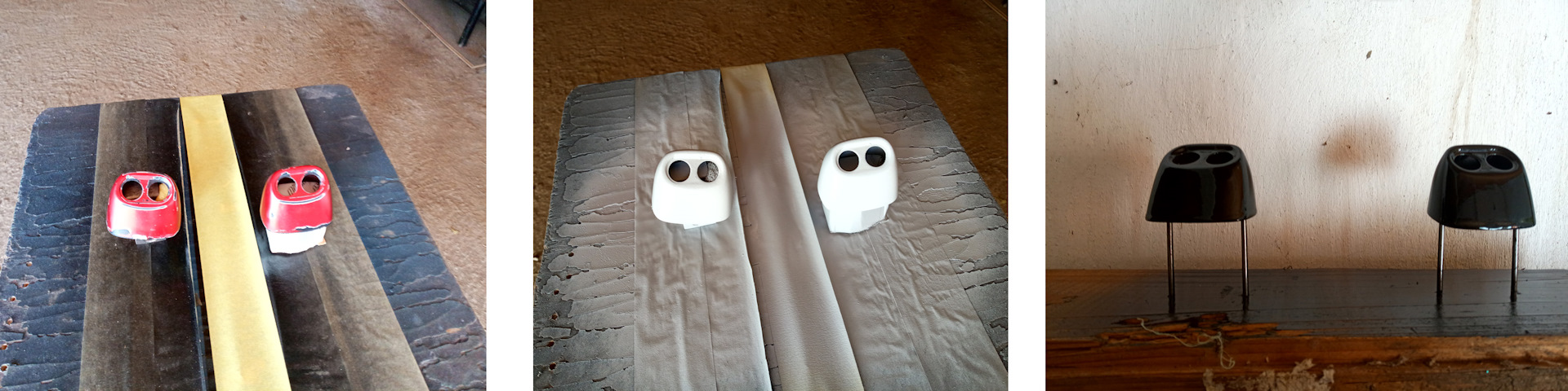

Обезжирил, дальше эпоксидный грунт, краска и лак — за неделю вечерами все подготовил и сделал

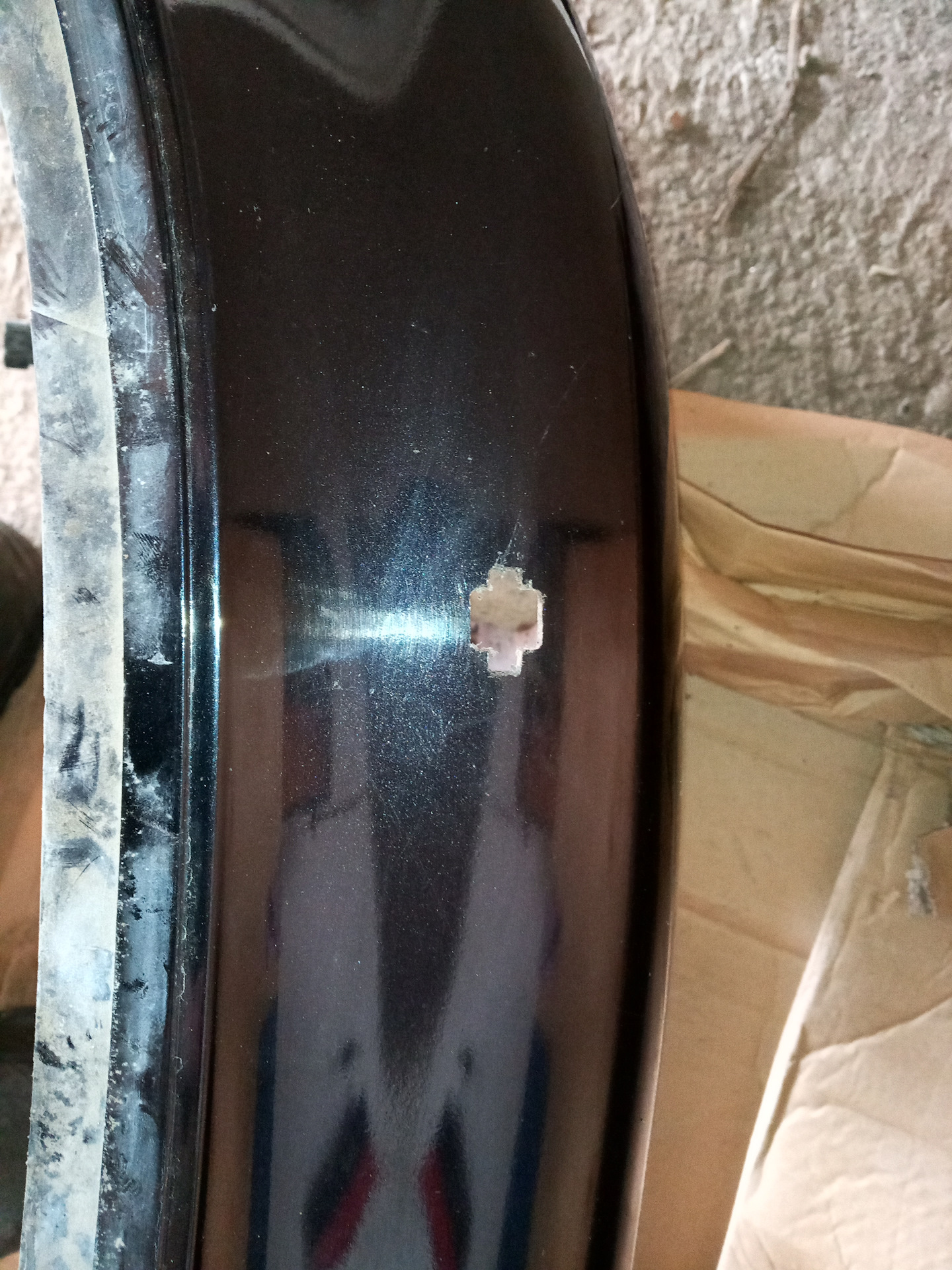

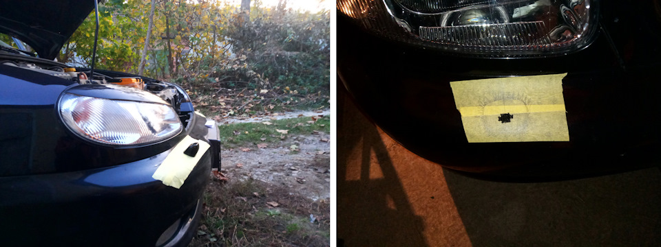

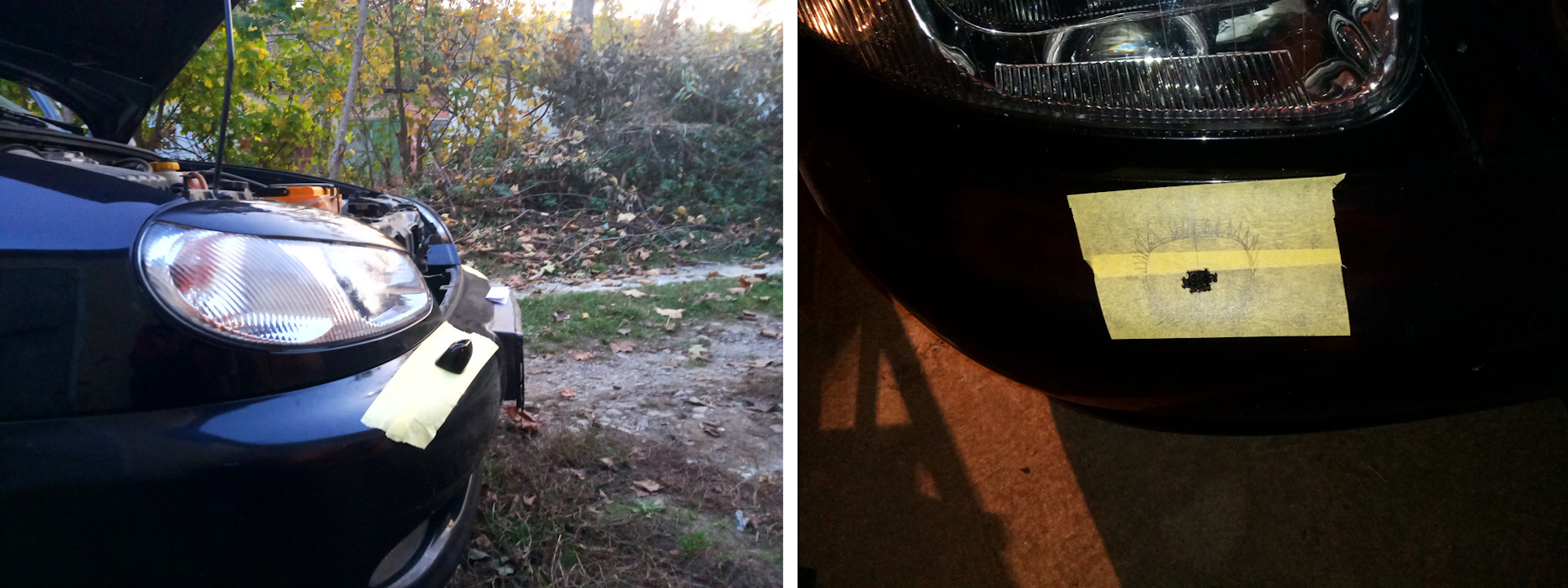

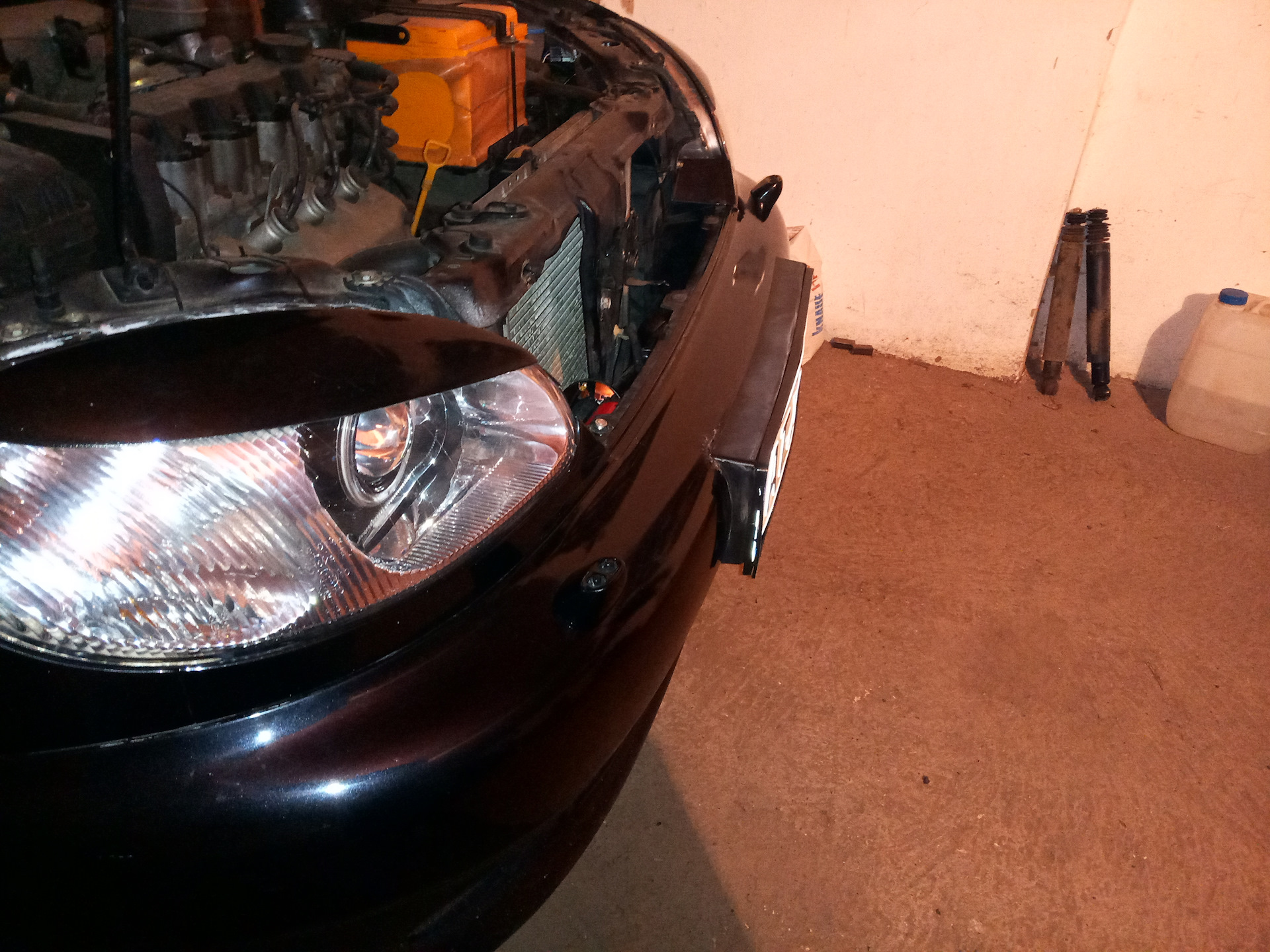

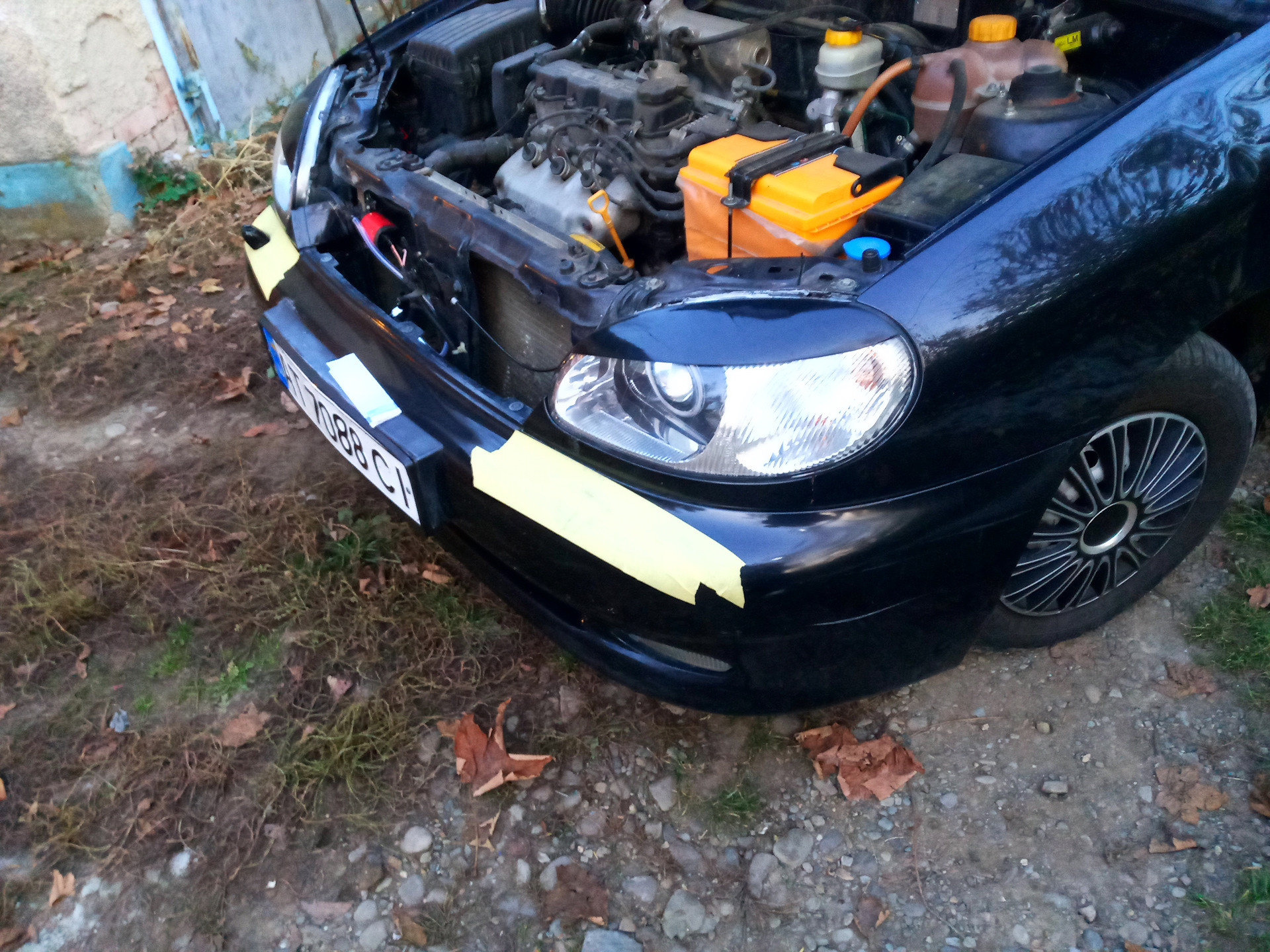

Долгий процес подготовки, на бампер наклеил малярный скотч и принялся за разметку, предварительно подключал форсунки и опредилил угол наклона струи воды из сопла
Примерил и определил центр для установки, высверлил отверстие для крепления
Так вышло, что времени в обрез, две недели катался с маленкими отверстиями в бампере и вот опять появилось немного времени.

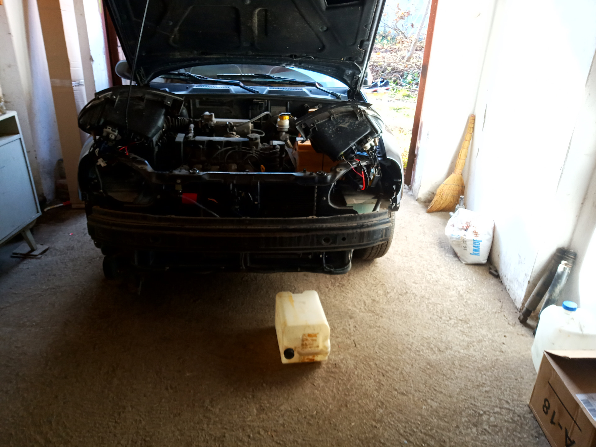

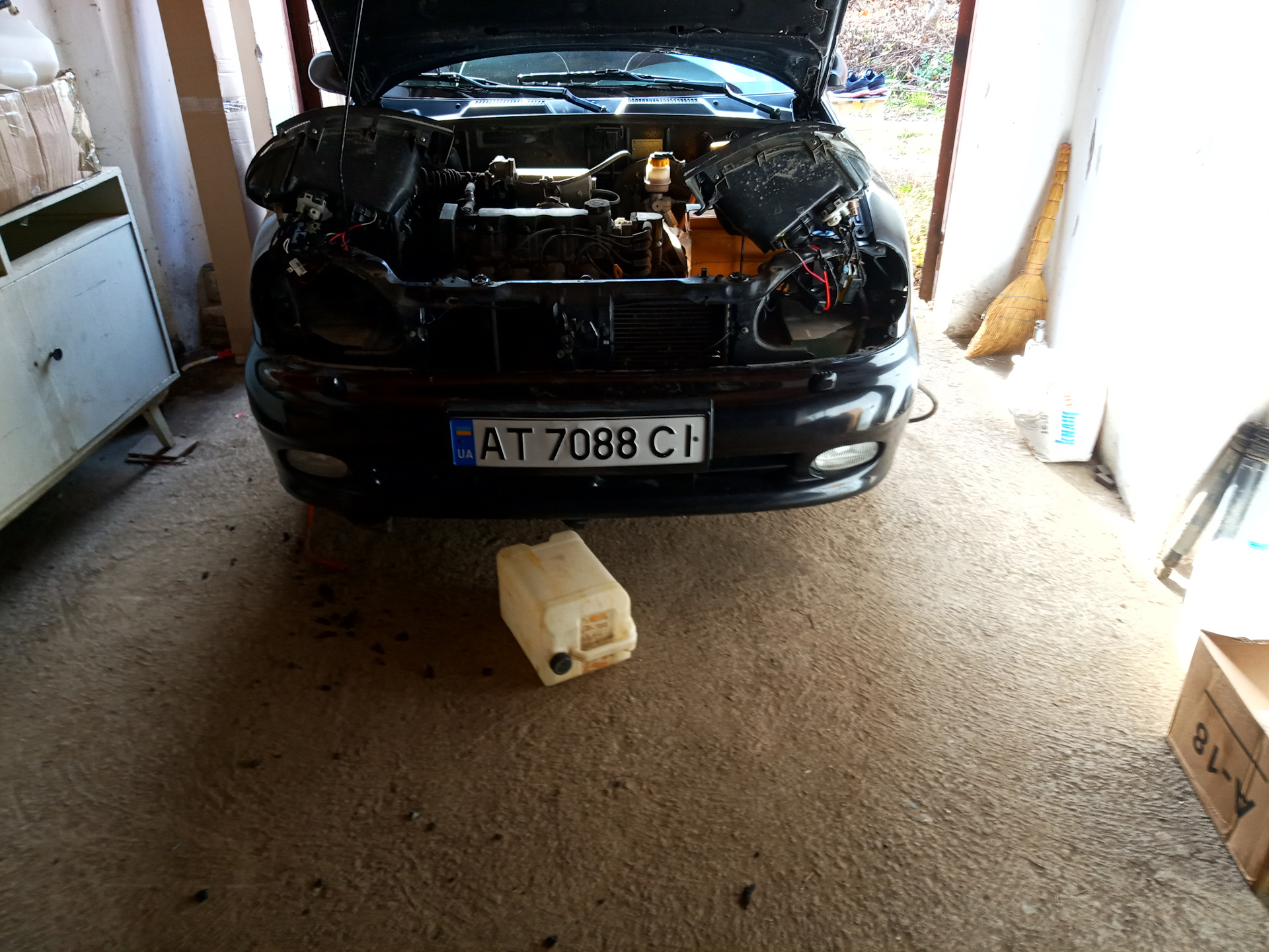

Для снятия бампера, а снимать полностью и не нужно, достаточно снять только верхнюю скорлупу — откручиваем несколько саморезов в подрилках передней части, просовываем руку и откручиваем болт крепления бампера к крыльям, это наверное самое трудное крепление. По периметру бампера с помощью отвертки и …достаточно усилия пальцев руки, вытаскиваем пистоны.
Подставил пустую пластиковую канистру что бы не поцарапать бампер и снял "скорлупу"
Квадратными надфилями разных размеров подгоняю посадочное отверстие

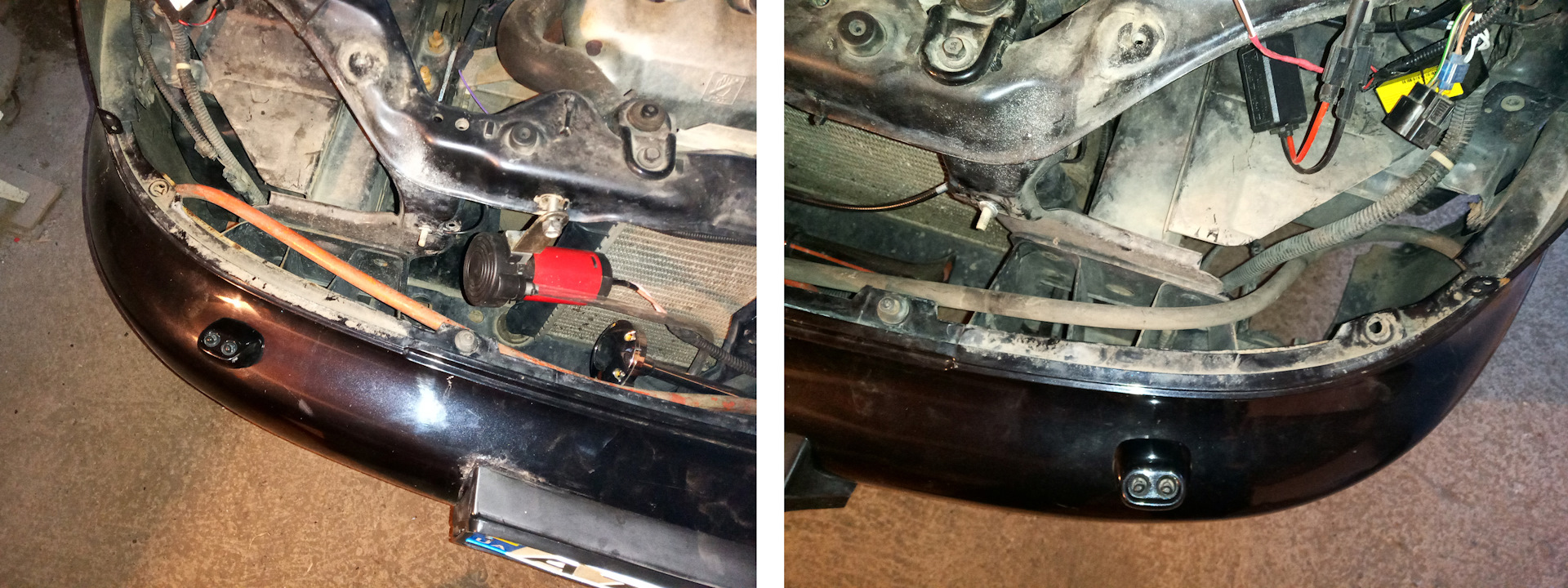

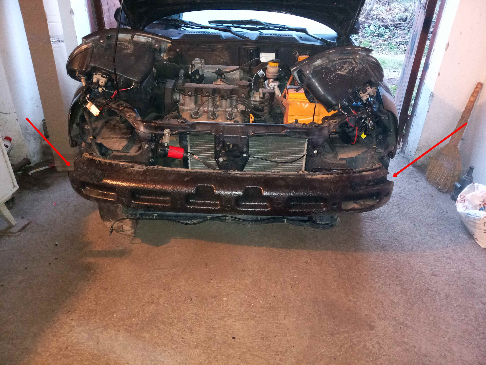

В уплотнительной пене (вставке) бампера необходимо прорезать канавки под шланги высокого давления, на фото пометил красными стрелками
Ставим бампер на свое законное место
Аккуратно укладываю шланги с обеих сторон

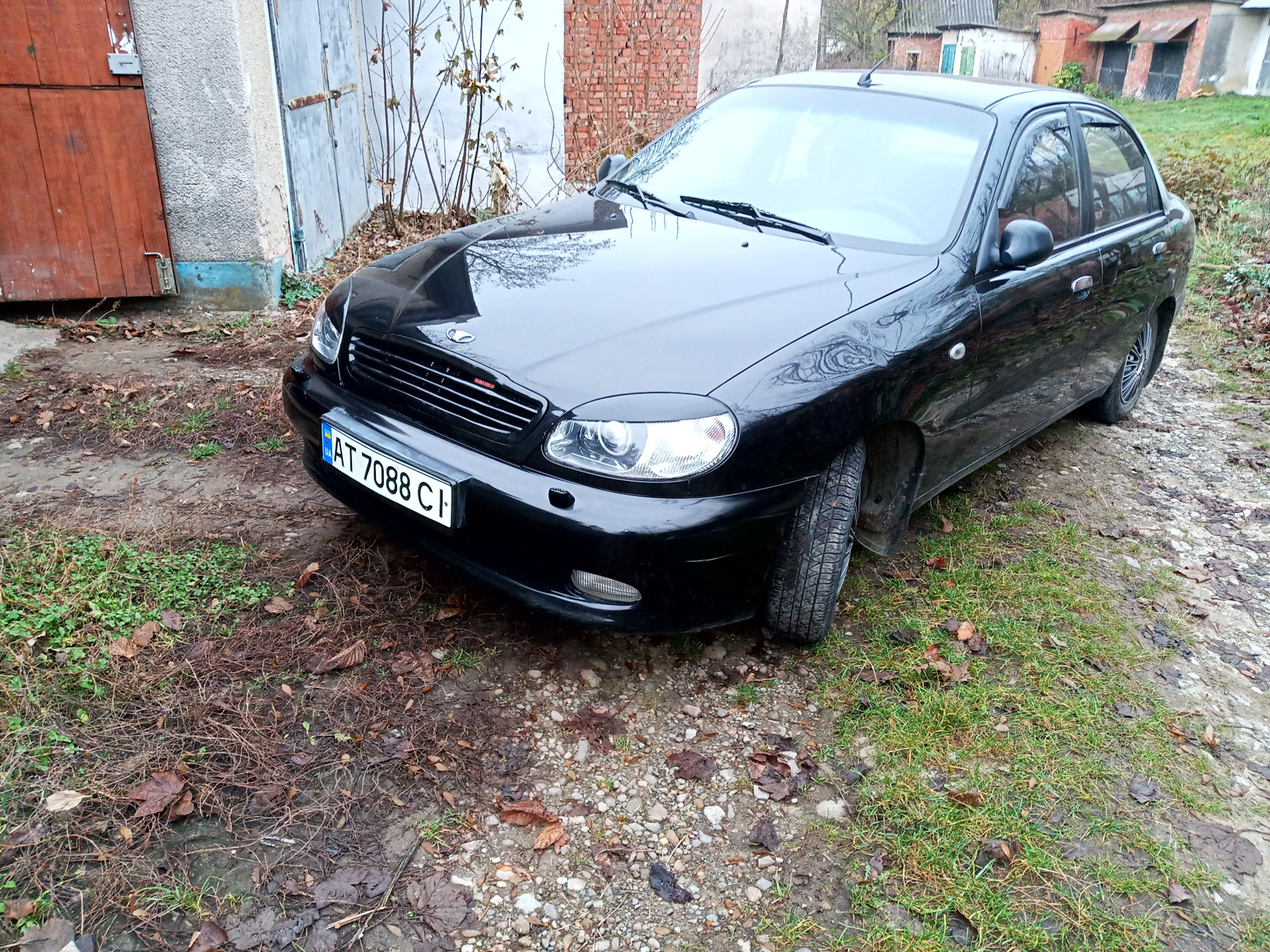

И вот установленный бампер
Выглядит достаточно гармонично, особо не выделяется, внешне мне очень понравилось

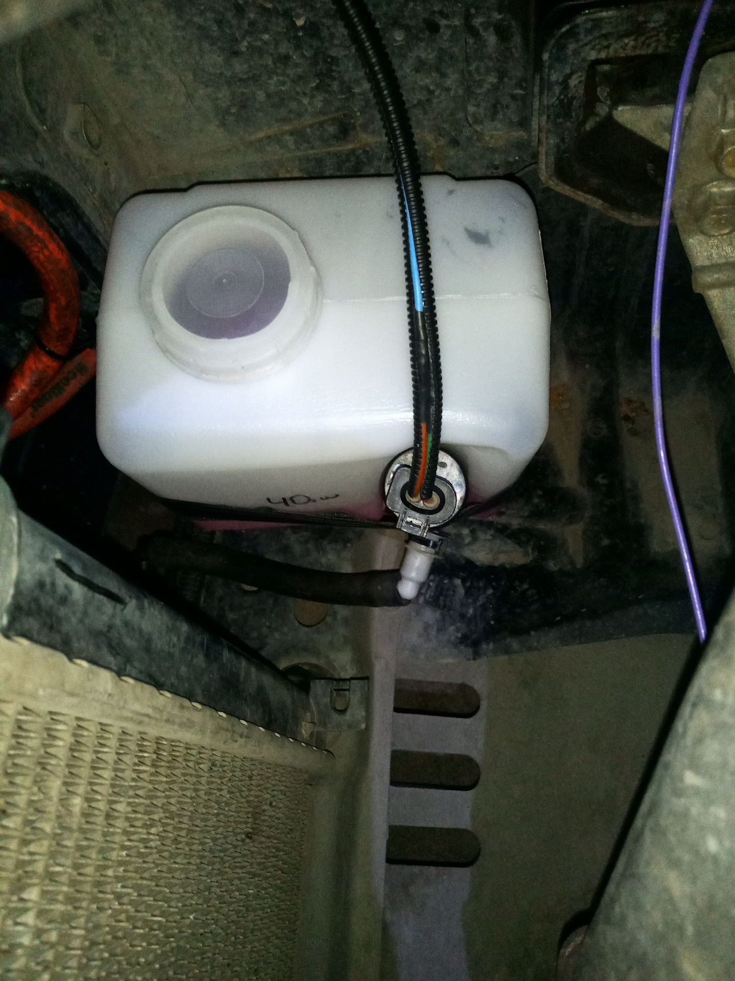

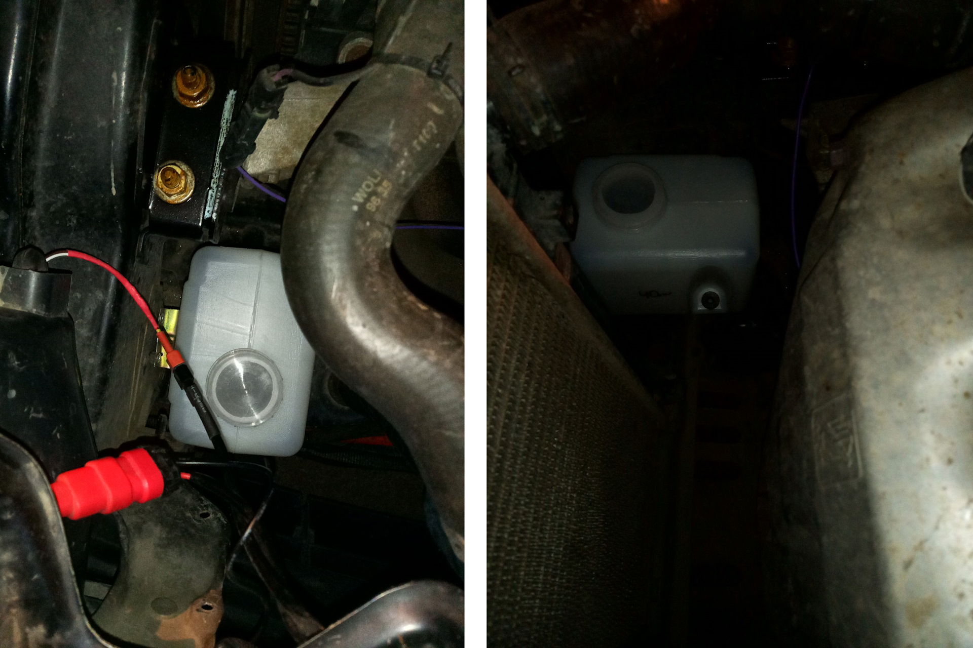

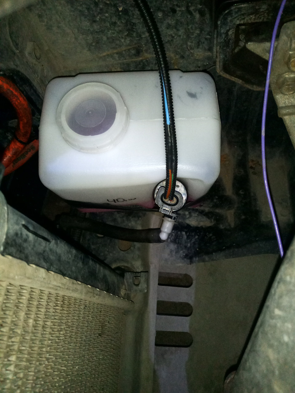

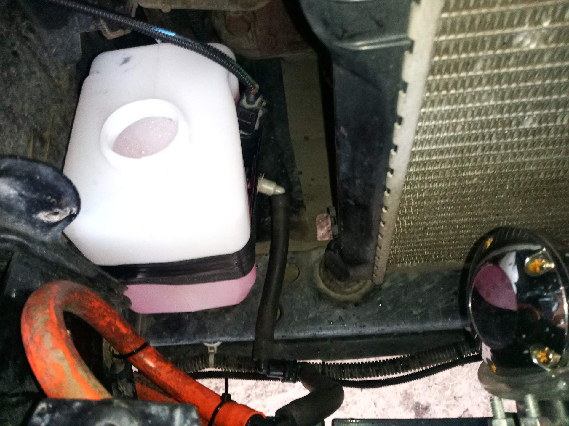

Теперь постал другой вопрос, куда подключать насос высокого давления? В родной бачек — отбросил сразу, там выходы на насос горизонтальные а насоса Шкоды вертикальный. Пошел в автомагазин и обрадовался — диаметр отверстия, форма крепления насоса полностью совпадает с ВАЗовским креплением 08, Нивы, "копейки". Взял бачек от Нивы — большой — это плюс, но замена проблемна — нужно будет снимать патрубок с радиатора. Поэтому взял с копейки (сказали нового образца) — вместе с шлангами войдет около 2,5-3 литра омывайки, что вполне достаточно. Использовал заводское крепление — выгнул под нужным углом и закрепил заклепками к лонжерону
К бачку хороший доступ и он не перекрывает доступ ни к одному агрегату.

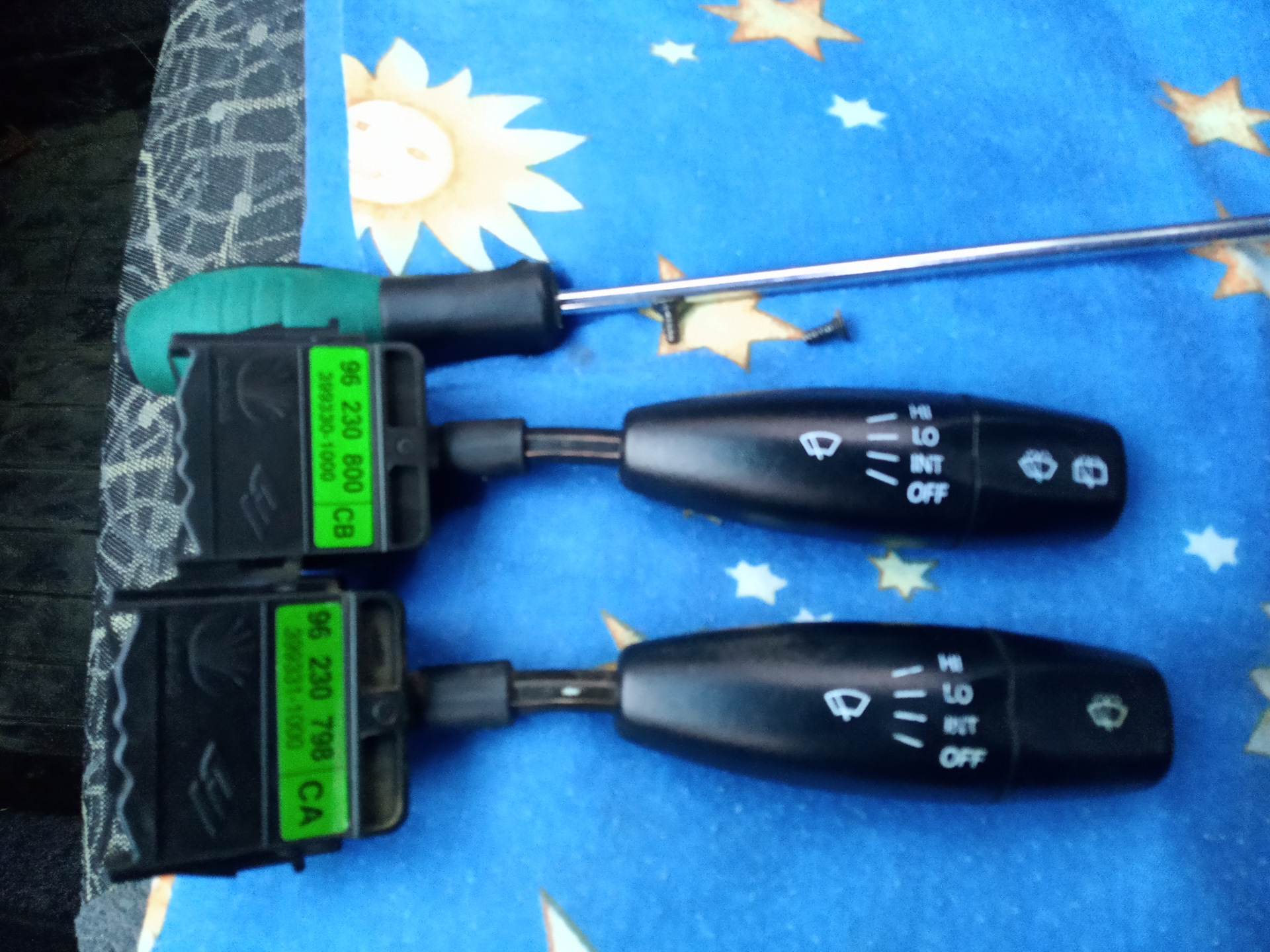

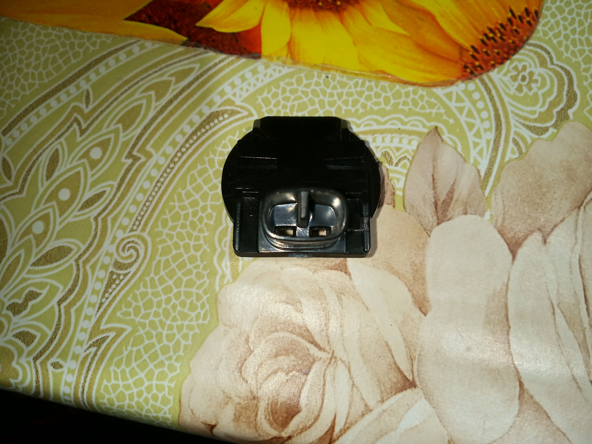

Подключить решил к штатной проводке — есть свододная линия для насоса омывателя заднего стекла с хетчбека. Для этого приобрел и ручку

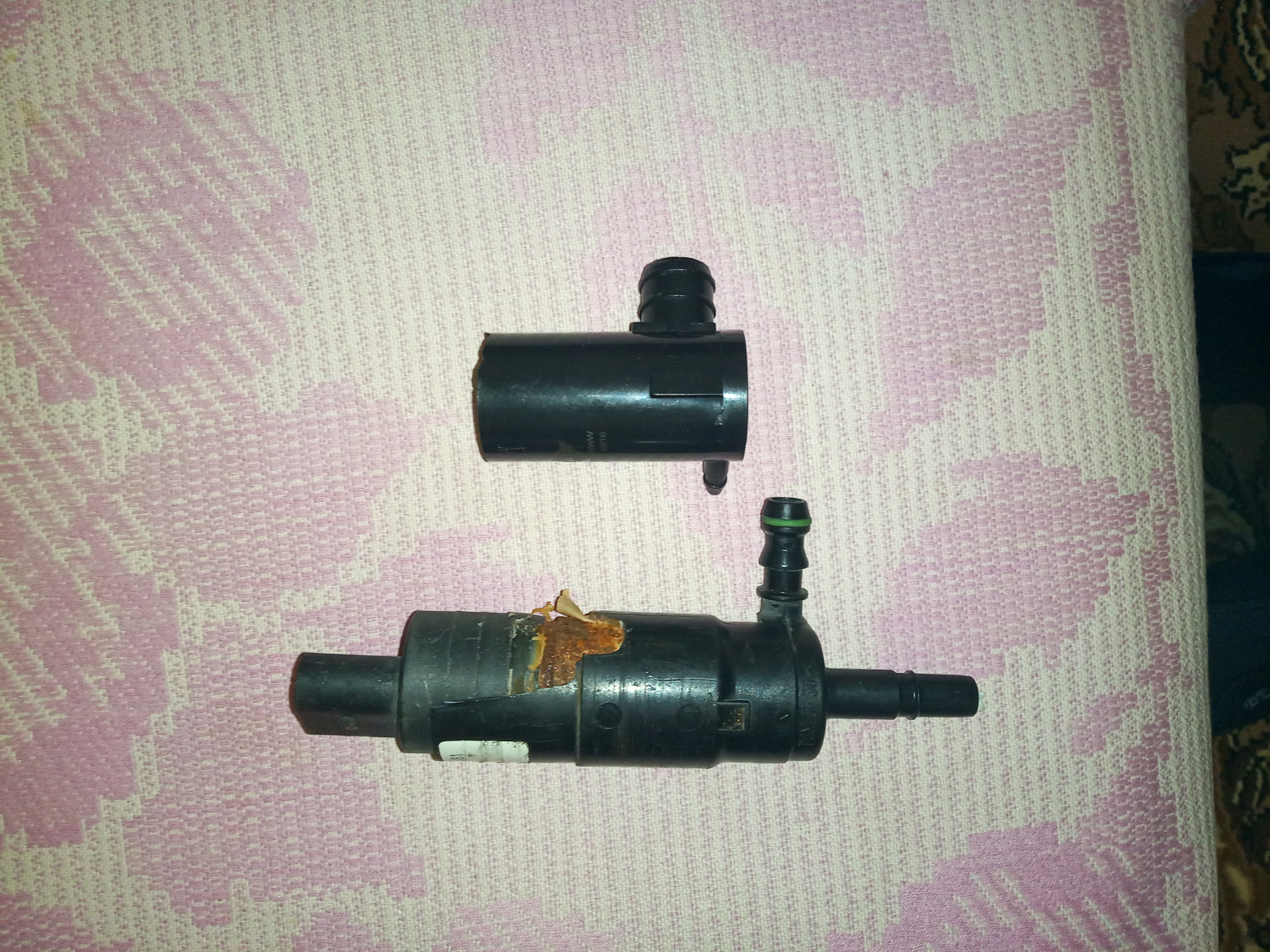

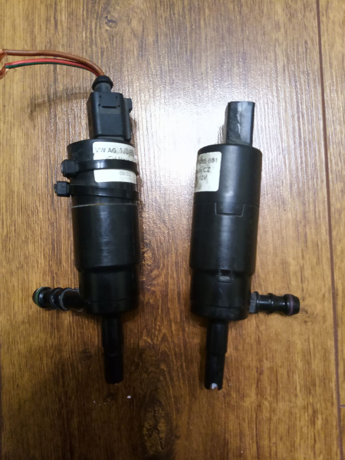

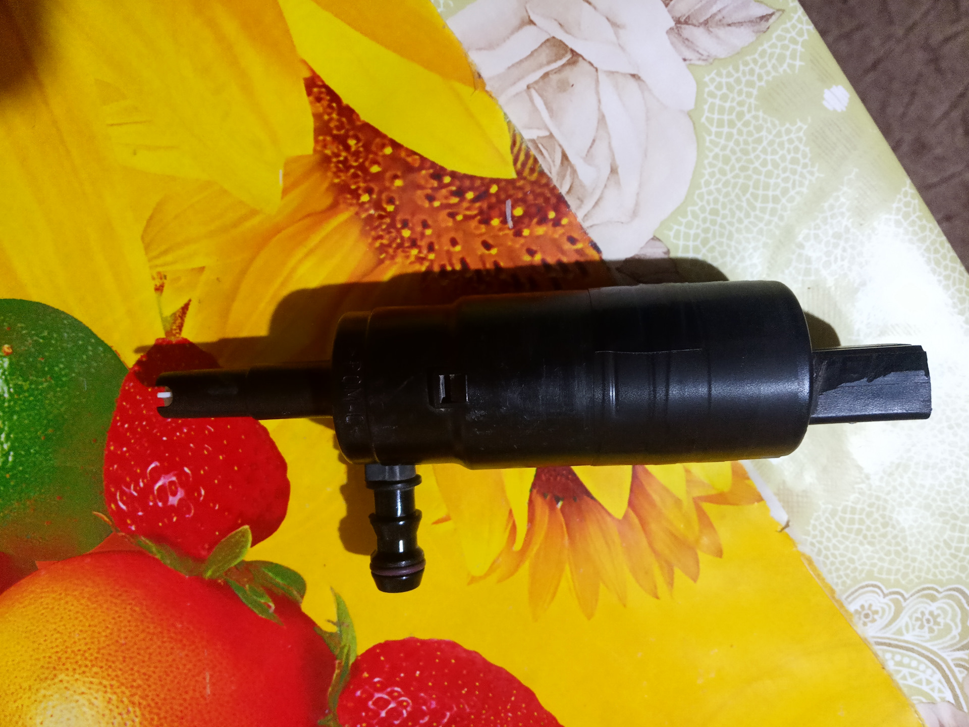

Мотор высокого давления со Шкоды (заводской омыватель в комплекте с родными форсунками), у меня три — рабочий только один. Обязательно хотел узнать причину выхода из строя других. Причиной, ка правило, становятся трещины верхней части корпуса и соответственно ржавчина делает свое дело. Кто то стягивает верхнюю часть пластиковыми хомутами, но это все равно не помогает.
Я решил попробовать свой вариант — хорошую матерчастую изоленту — не жалеем)))

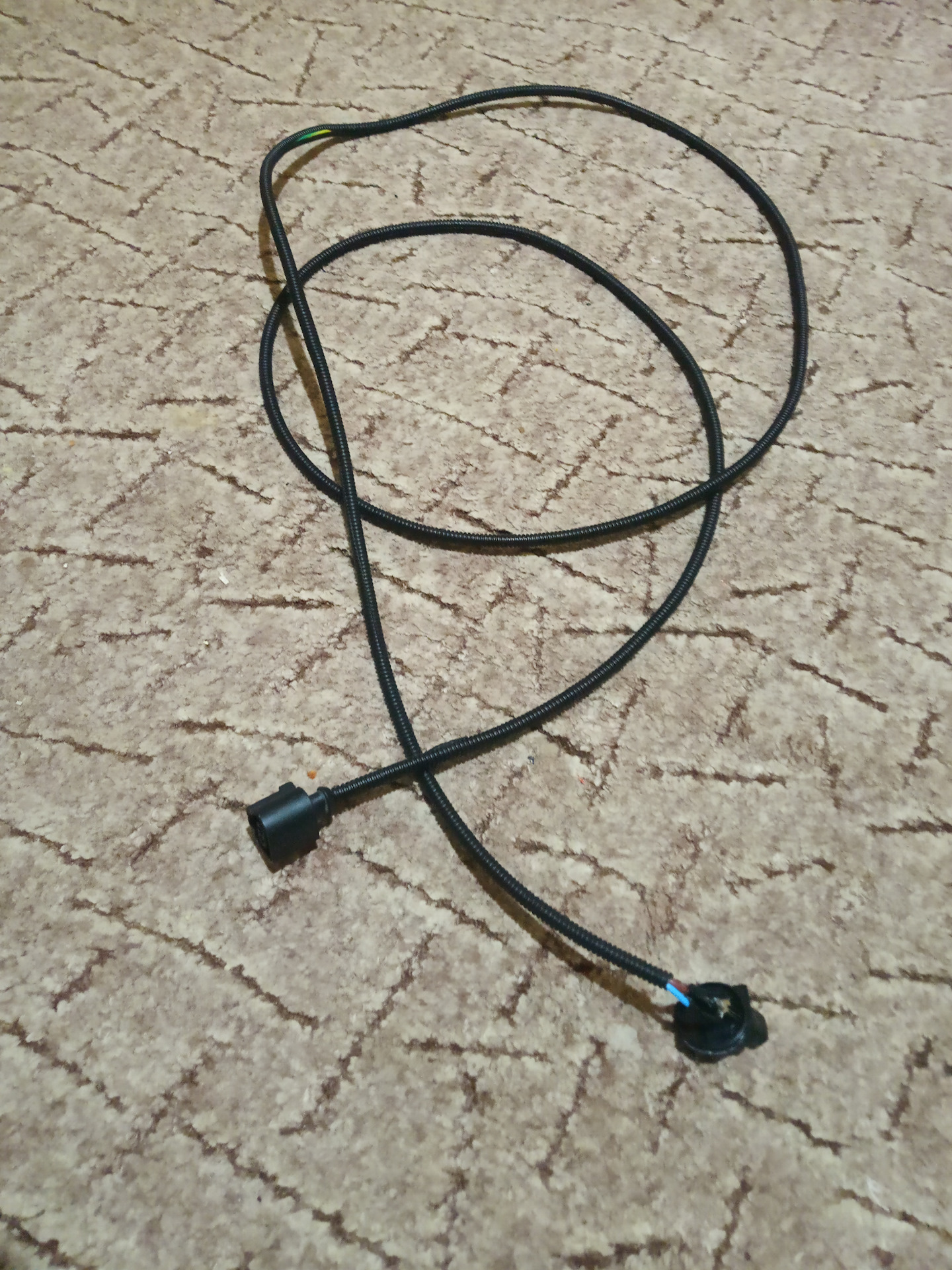

Проводку аккуратно упаковал в гофру
Фишка на насос высокого давления у меня есть, а вот для подключения к штатной проводке пока не нашел. Временно использовал заднюю часть от старого моторчика омывателя
Бачек установлен, насос засиликонен — пока для гарантии оставил и изоленту — пускай все нормально схватится
Свободный доступ есть, заливать омывайку просто. Немного ярко смотрится правый шланг, но он полностью спрятан в бампере — видно только при открытом капоте. На соединениях от насоса все хорошо, как раз нормально все вписалось

Много коментариев и вопросов о насосе — ОРИГИНАЛЬНЫЙ НАСОС ВЫСОКОГО ДАВЛЕНИЯ со Шкоды, — на фото тяжело оценить размер, взгляните в сравнении с родным от Ланоса
