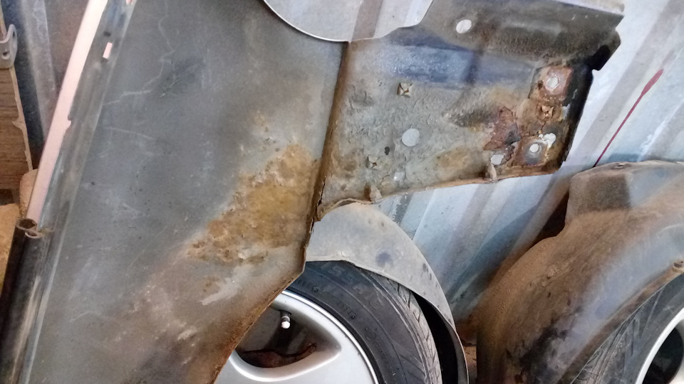

На а4 ржавеет капот? Видимо, у вас неродной капот
Ну то есть стандартной болезни вокруг решетки у вас нету?
Нет, капот алюминий. На крыле только одно место ржавое, где отверстие было от самореза. Двери тоже без ржавчины. Вообще кузов в очень хорошем состоянии даже без обработки антикором. Все-таки ваг делал хорошие кузова. Если машина не была в серьезных дтп, то кузов внимания не требует.
a.d-cd.net/0QAAAgO6XuA-960.jpg — снизу увидешь как гниет, притом что это оригинал и 2001 года выпуска.
a.d-cd.net/b9be7ces-960.jpg — внутренняя часть ОРИГИНАЛЬНОГО крыла, Машины 2000 года выпуска.

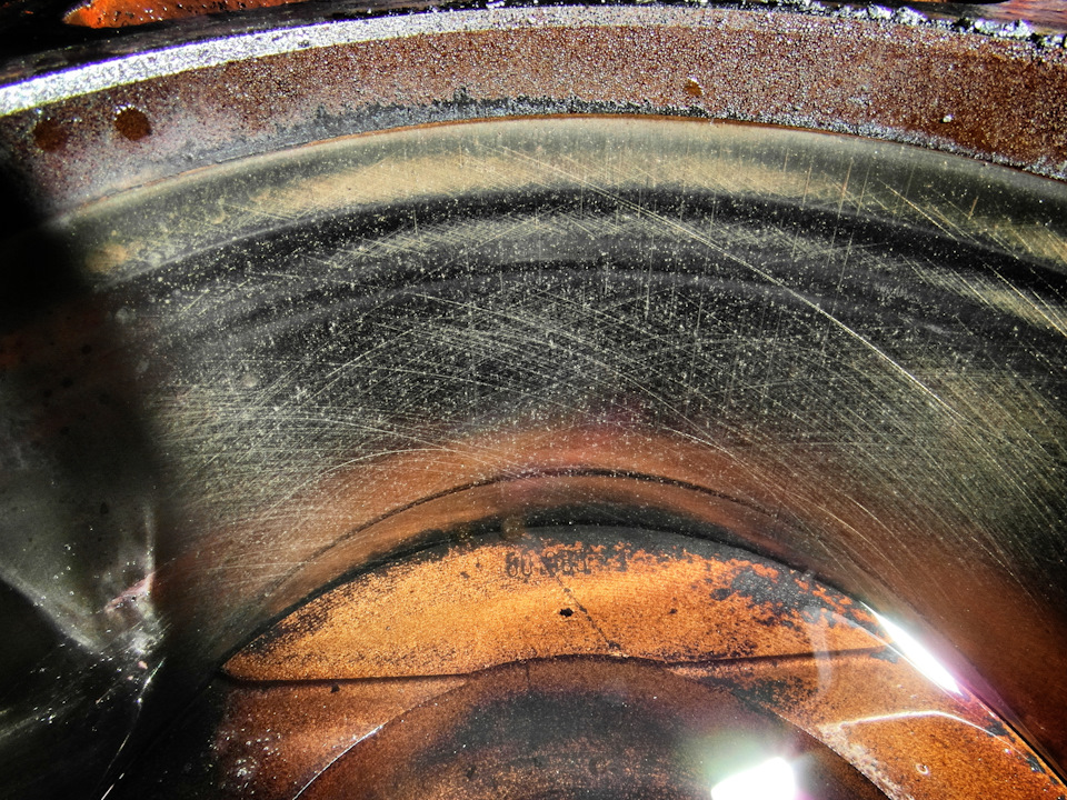

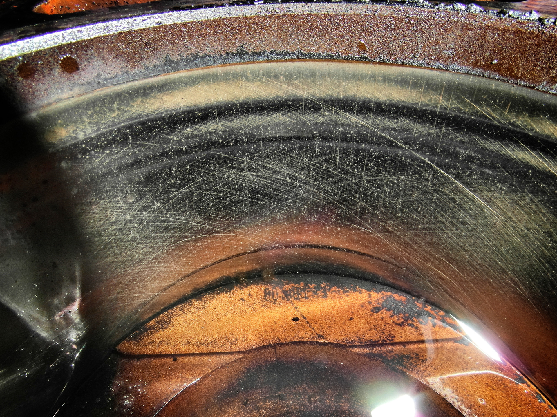

Спорить не буду, зато получил чистый впуск. От сапуна очень короткий патрубок и всё масло летит в дз. Масляный сепаратор стоит ниже сапуна и мне не сложно раз в две недели слить меньше 150мл. жижи. Это происходит только зимой. Летом было всё сухо, слил пару капель масляной эмульсии. Надеюсь что летом сделаю врезку в выхлопную трубу и буду сбрасывать туда газы а вход перед дз заглушу. Посмотри как реализована система вкг на наших моторах. В общем изучай. Я бы сейчас взял 1,8Т AEB без лишней электроники в виде гнц с фазиком и т.д.

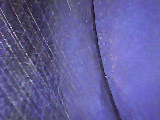

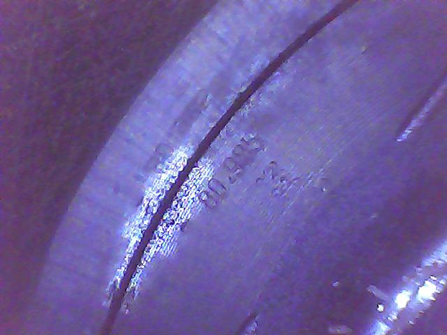

Бочки столько выхаживают без капиталки? Не поверю чтобы при таком пробеге оставался хон, не было элипса, направляющие клапанов были в допуске. и т.д.
Хон, на двигателе SF (1,8 90л.с.). Пробег двигателя, примерно, 600 Ккм.
Снято эндоскопом. Хон есть по всей окружности цилиндра.
meinstrim
Там же. Поршневая номинал, оригинал. Т.е. никто двигатель не точил. И вообще, я первый внутрь полез.
Двигатель при мне начал жрать масло по литру на тысячу. Заменил МСК (были деревянными), расход прекратился.
На двигателе, при мне стоял карб-Солекс нивовский (до меня он стоял "криво" с кучей косяков и переливом).
По двигателю не было никаких нареканий. Компрессия в норме, давление масла в норме, расход топлива по трассе 6,2. Тяга великолепная. Максималка — 205 по ГПС.
Двигатель РМ.
Пробег тут поскромнее, всего 400К. Хон отлично виден во всех цлиндрах. Поршневая оригинал, номинал. История машины прозрачна, до меня никто ГБЦ не снимал.

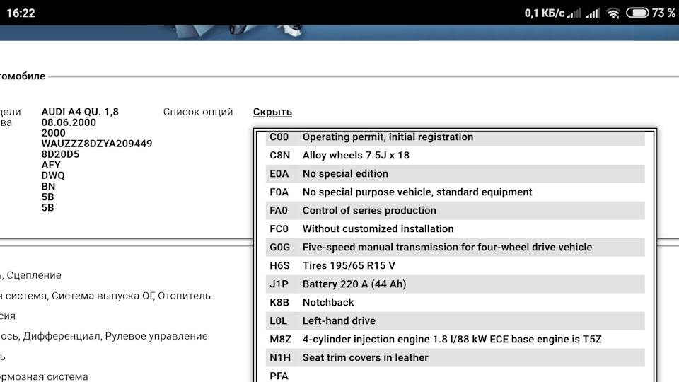

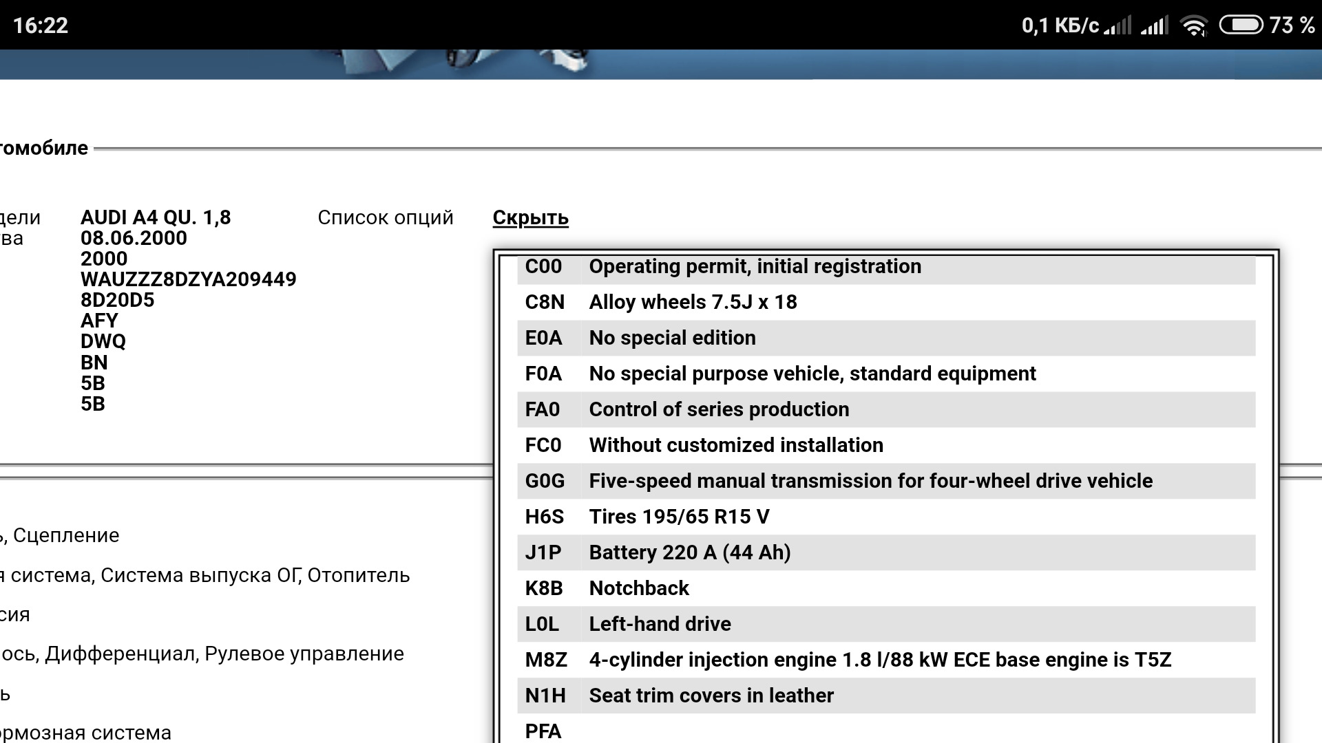

У AFY если я не ошибаюсь всего 115 пони против 125 у ADR ;-) AFY собирали для Китая и СНГ ))) поэтому урезали все плюшки и нововведения.
Нет у AFY 125 л.с так в ПТС написано 125
Пробей по вину. Однажды мне в
птс записали цвет — серебристый! Что от них хотеть )))
Пробивал!
Странно.
WAUZZZ8DZYA209449
Так сколько коней ?
88*1,3596=119,64 почти 125 ;-)

Не подскажите где на хлопушке гниль искать? За пять с половиной лет владения не видел ржавчину на пятой двери. На прошлой неделе обрабатывал в очередной раз резинки уплотнения силиконом и снова всё чисто.
Хорошо, если так.
Мне пока, в потоке, не попадался ни один Авант В4/В5 с целой крышкой багажника. Пусть там и не дыры, но как минимум поврежденное ЛКП, и-за коррозии. На седанах с этим гораздо лучше.
Минус Аванта в том, что открытие багажника выхолаживает салон. Это можно было бы простить, если бы нужен был именно УНИВЕРСАЛ.
А для меня, чем меньше помещается в багажник — тем лучше. Так что Аванты не вписываются.
Другое дело, если будет в продаже Авант лучше седанов… тогда, да, придется брать его. Пока что, седаны выигрывают.
