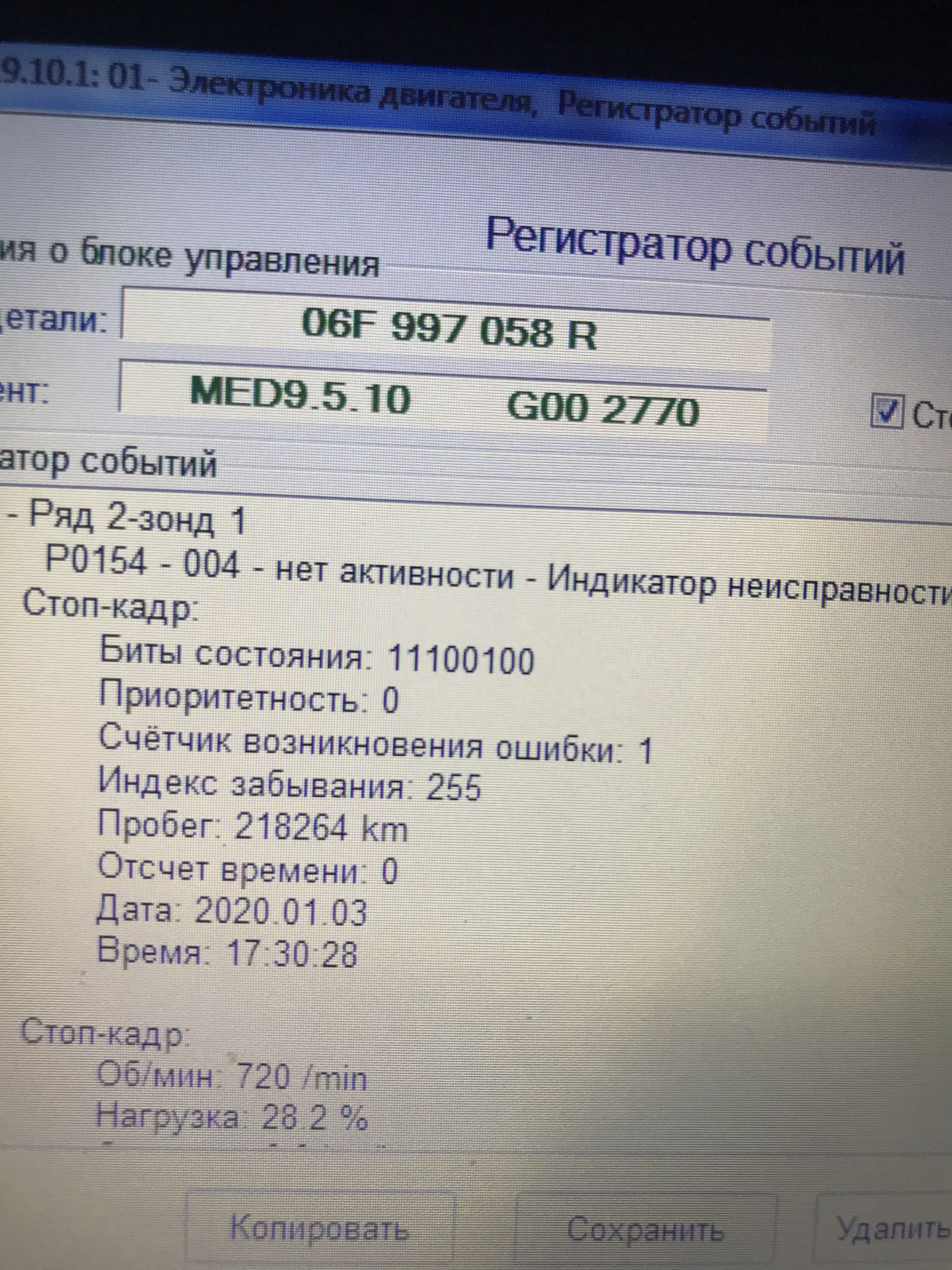

Всем доброго времени суток. Владелец пассата б6 2007 год движок 2 литра bvy. Удалил каты и перепрошил движок под Евро-2. Но постоянно теперь горят 2 ошибки. Выручайте пожалуйста в чем беда?

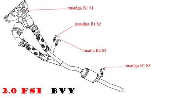

Уважаемый, у вас мотор BVY? Тогда там 4 зонда. ряд 1 это правая по ходу движения сторона ряд 2 это левая по ходу движения сторона зонд 1 это перед катом, зонд 2 после ката. теперь ВНИМАТЕЛЬНО читаем расшифровку обеих ошибок: РЯД 2, ЗОНД 1. Что непонятного то?, что это ошибка по левому зонду перед катом! Его вам ни кто в прошивке не удалял, ибо к ЕВРО-2 передние зонды отношения не имеют. Проблема либо по самому зонду — замена, либо по проводке, либо в ЭБУ (маловероятно).
Ряд 2 зонд 1 это для второго ряда головки блока цилиндров. Вопрос только какого хера он думает, что у тебя есть лямбда по второй голове, которой у тебя в принципе быть не может. Значит кривая прошивка.
У тебя по заводу должно быть: Ряд 1 зонд 1 это на твоей голове первый лямбда зонд до катализатора Ряд 1 зонд 2 это на твоей голове второй лямбда зонд после катализатора. А у тебя показывает так, как будто у тебя двигатель v6 или v8 и он показывает на первый лямбда зонд до катализатора второй головы. А именно ряд 2 зонд 1. Так понятней?
Ряд это кривой перевод, в оригинале bank и это не ряды головок а банки катализаторов. На bvy два катализатора на выпуске и один общий снизу. Верхние металические нижний керамический.

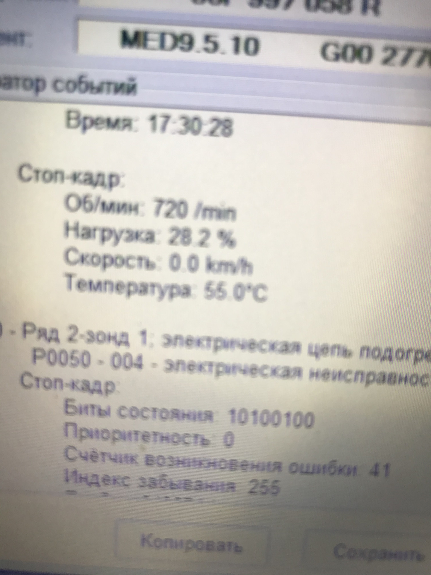

Ряд один На выпуске сверху. И он нужен для работы впрыска. Остальные лямбды физически можно было не удалять. Ошибка по обрыву цепи обогрева лямбды. Либо подключить либо перешить.
У меня они подключены, но ещё со старых времён стоят мех обманки. А мозги перешиты под евро-2. После прошивки они мне сказали что лямбды отключены програмно, но ошибка эта по лямбде которая на выпускном коллекторе
Внутри лямбды есть спираль, она нагревает датчик, сама лямбда не звонится, а обогрев имеет сопротивление. вот по нему и ошибка. Обманка не влияет на нагрев. Номер показывает на лямбду на штанах внизу. Если они говорят про первую, то прошивка кривая.
После прошивки они мне сказали что проблема в кислородном датчике который на выпускном коллекторе стоит. Получается надо прошивать заново или можно как то Васей справиться?

На bvy 4 лямбды, второй ряд это после первых катов.
Это я знаю. Может их просто снять надо? Они то стоят
Пусть стоят, а вот ошибка по обогреву обычно от снятого разъёма или повреждения внутри лямбды.
Может правда разъём слетел, надо будет завтра залезть посмотреть
Снизу справа под термозащитой разъёмы.
А на выпускном коллекторе тогда какой по номеру?
Да, спасибо
О, спасибо, будем знать. Вот и решение проблемы
