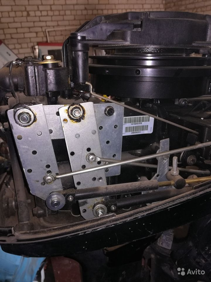

Нашел Вот так. И за это просят 3 000 р.
Вариант 2 — для тех, у кого своя голова на плечах и он идёт своим путём. Повторять чужое — плохо получится. К тому же по деньгам он может вылезти дороже варианта 1. А если посчитать затраченное время и усилия — так точно. Возможно проще впрячься подзаработать денег на основной работе, но купить готовое изделие.

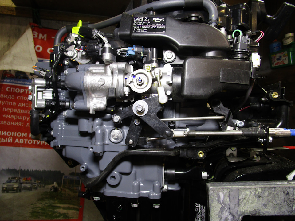

Как минимум можешь сколхозить аналогичное сам. Дальше вопрос в аккуратности. Тут явно особо не парились. Знаю человека, который колхозит симпатичнее фирменного изготовления. Так что всё в твоих руках. А денег просят за то, что потратили время и продумали как это всё скомпоновать и настроить, а не за качество изготовления. Тот, что за 6000 (см. ссылку) — будет выглядеть посимпатичнее.
На фото такой комплект для Сузуки от этого производителя. Листовой черный метал, но окрашенный. Всё это посажено на оцинкованные болты из строймагазина, в качестве тяг использована всякая фигня от жигулей.
Выглядит не так страшно, но по сути — то же самое.
