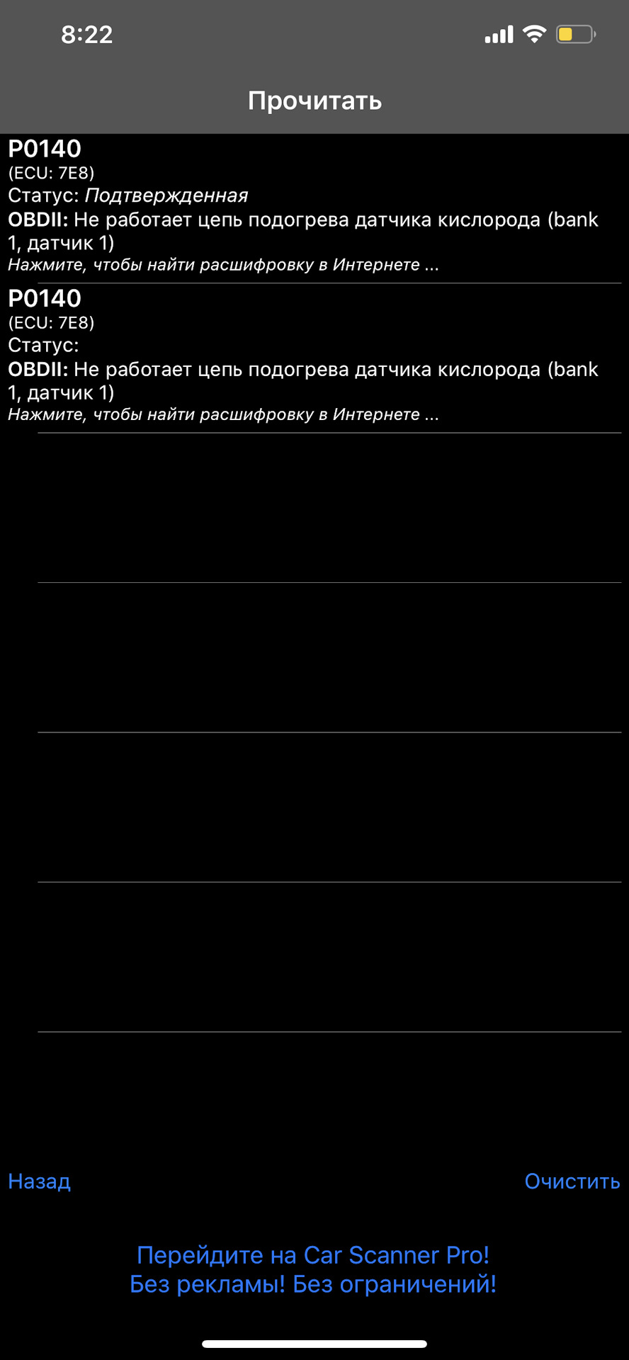

Всем привет! Вот я и заболел. Сегодня утром завёлся и у меня загорелся CHECK. Моя хозяйка испугалась, и решила гуглить что же со мной теперь делать, как меня лечить? Решила купить диагностический сканер OBD-II ELM327 WI-FI.
Вечером доползли до дома. Подключили сканер в разъём OBD2. И запустили проверку через Wi-fi на iPhone.
Использовали программу Car Scanner Pro.
Выскочила ошибка P0140. Не работает цепь подогрева датчика кислорода (bank 1, датчик 1).
Сейчас гуглим что теперь со мной делать, адекватных ответов не нашли. Друзья, к знает помогите нам. Что теперь нам делать? Как меня вылечить?
Очень не хочу огорчать свою Ксюшу этим желтиком на приборке. Помогите мне! Заранее всем огромное спасибо. (мигаю аварийкой)

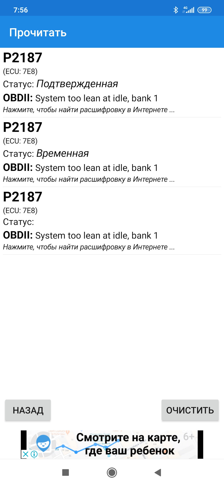

Кто знает помогите чего только не делали дымо генератором на подсос воздуха все ок.каталик выбели.ДК новый. Именно вылетает в теплую погоду.в холоднную всё ок.прошивка евро 2. Деогносты уже не знают что делать.

смазал контакты на фишке спец смазкой ошибка прошла, как вариант может тоже поможет
Менять по любому, сгорел нагреватель это значит что датчик уже не корректно работает, можно детально объяснить что не так если интересно но я думаю половина из написаного будет не понятно. Если продолжать ездить с этой проблемой, повысится расход топлива

Найди распиновку фишки лямбды и проверь приходит ли ток на контактах подогрева лямбды, на холодном авто и затем на горячем
Похожая проблема была на Авео, не работал подогрев второго датчика. Вылечил добавлением резисторов: www.drive2.ru/l/502577420281315411/
www.drive2.ru/l/507267662007501119/
У меня тоже была такая проблема. Я свой разобрал, там четыре контакта, один из них был чёрный (подгорел) я его почистил и собрал все обратно. Чек сбросил ELM327 и все щас работает.

P0140 Подогреваемый кислородный датчик 2, банк 1 — нет отклика
Возможные причины
■ Проводка
■ подогрев не функционирует
■ Подогреваемый кислородный датчик
■ блок управления двигателем (ECM) блок управления двигателем
Начинать с проверки проводки. Дальше смотреть сам датчик.
Вроде очевидно, заменить лямбду(amastercar.ru/articles/injection_fuel_6.shtml).
А если по умному — обратиться к норм диагносту, который точно скажет нужна замена лямбда-зонда или, вопрос в другом чем-то. Может проблема в разьеме или в проводке или в мозгах или еще в чем то.
