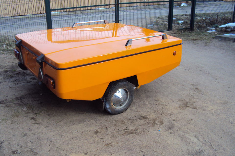

Всем привет.
Хочу рассказать Вам историю возрождения одного прицепа.
В общем история до боли знакомая.
Куплен был в СССР середине 80х.
Совсем чуть-чуть пожил нормальной жизнью, и не стало той страны, перестали на нём ездить на юг.
Затем были смутные годы, возил дрова да доски, как палатка уже не использовался.
Изрядно потрепала его жизнь, но всё же он выжил.
Хозяин состарился и отдал его внуку.
Ну а дальше совсем не характерная история.
Внук не ушатал его до конца как это обычно бывает, а решил восстановить его, вернуть тент, поставить на место верхнюю крышку.
В общем восстановить полностью его функционал.
С чем и справился.

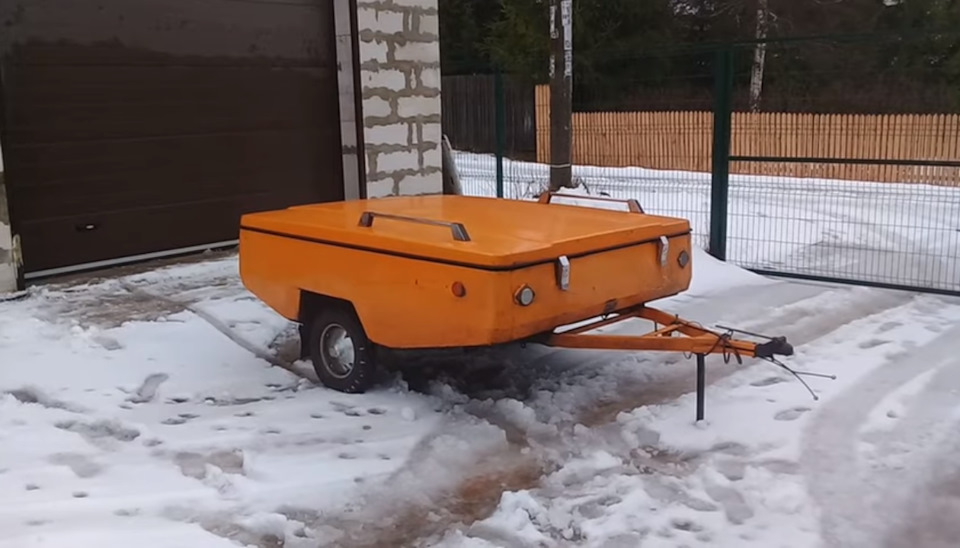

Прицеп в этом году совершил путешествия из Санкт-Петербурга до Крыма и обратно.
И последнее что осталось сделать это его внешний вид.

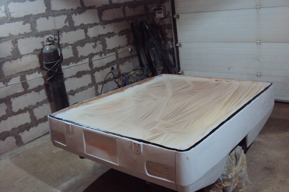

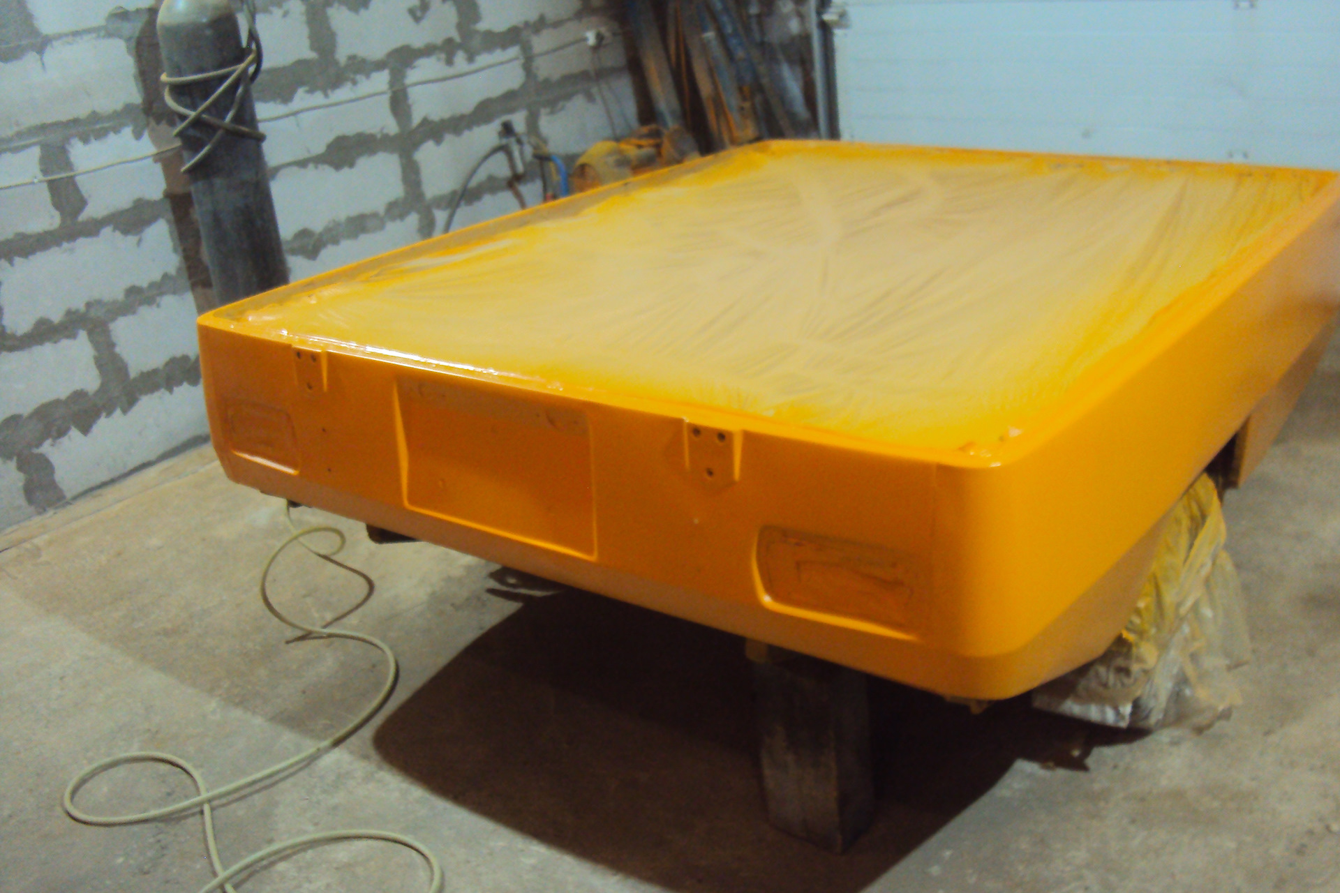

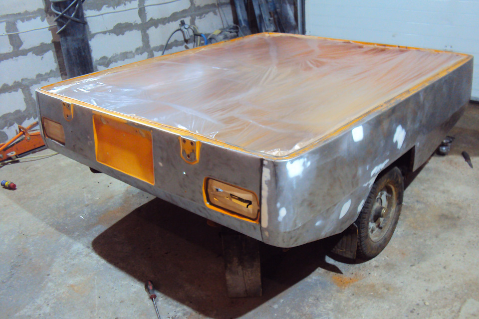

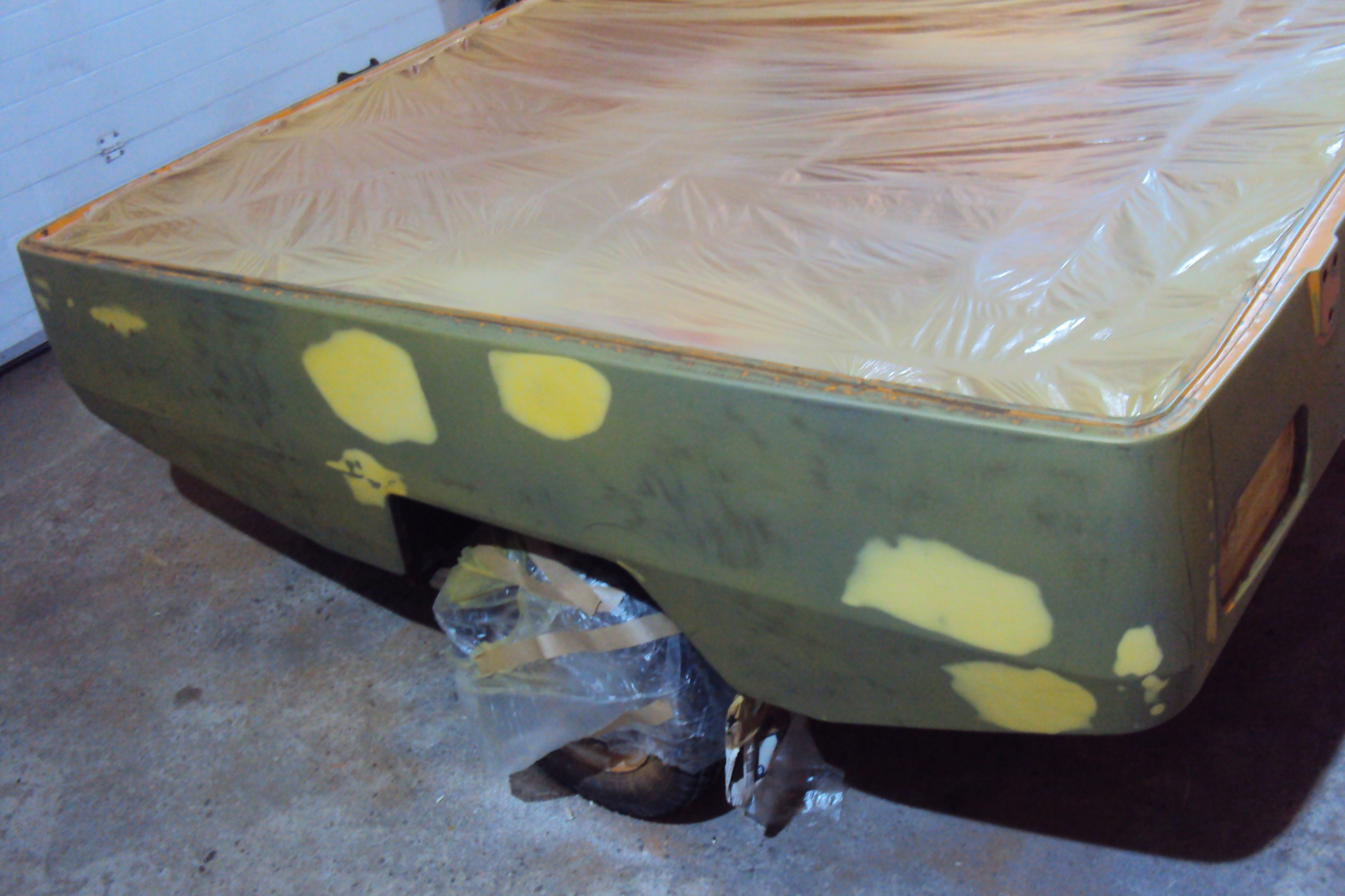

Ко мне он попал вот в таком виде.
С целью полной покраски в оригинальный цвет.

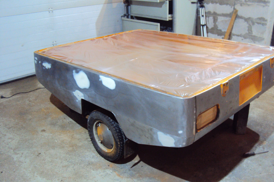

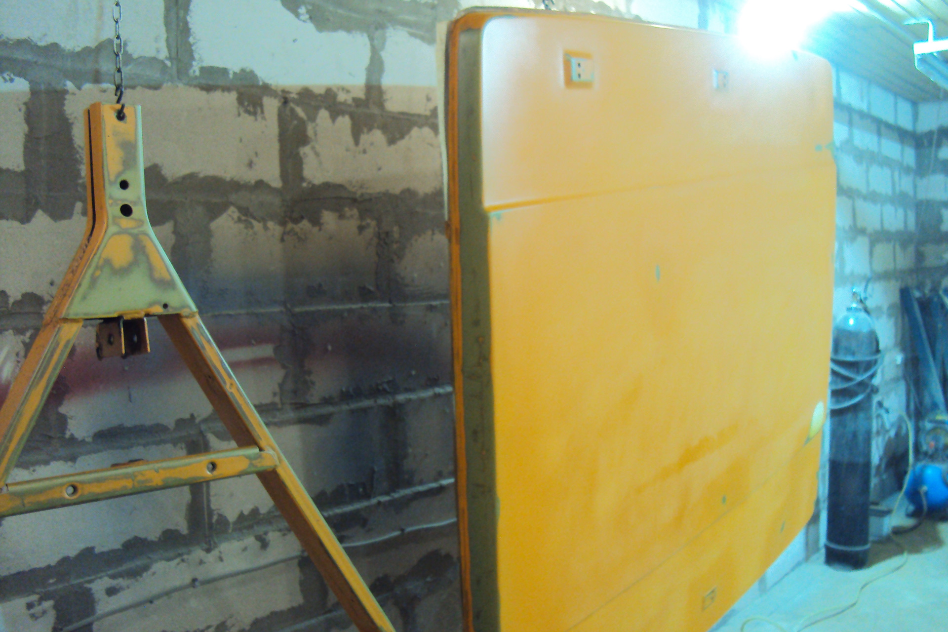

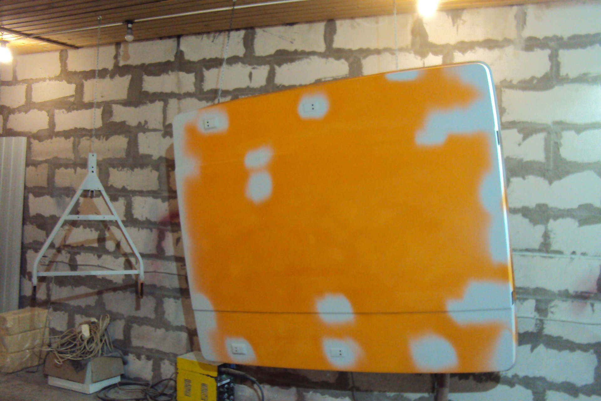

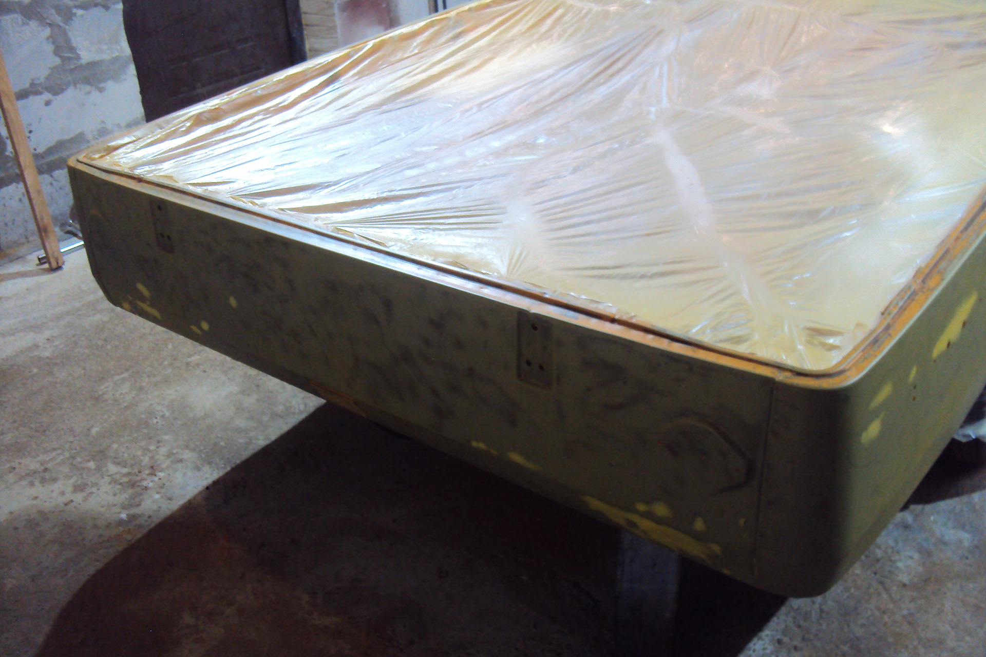

Я не долго думаю разобрал его весь, сам прицеп полностью зачистил от старой краски(грунта кстати на нем не было вообще, краска на голый металл)
Все неровности подравнял шпаклевкой.

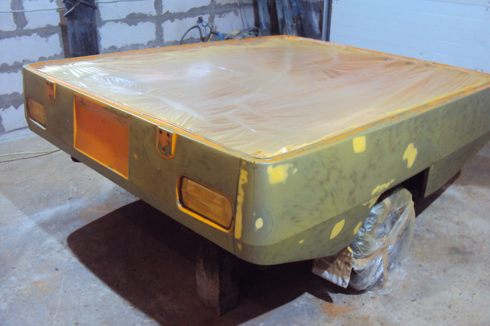

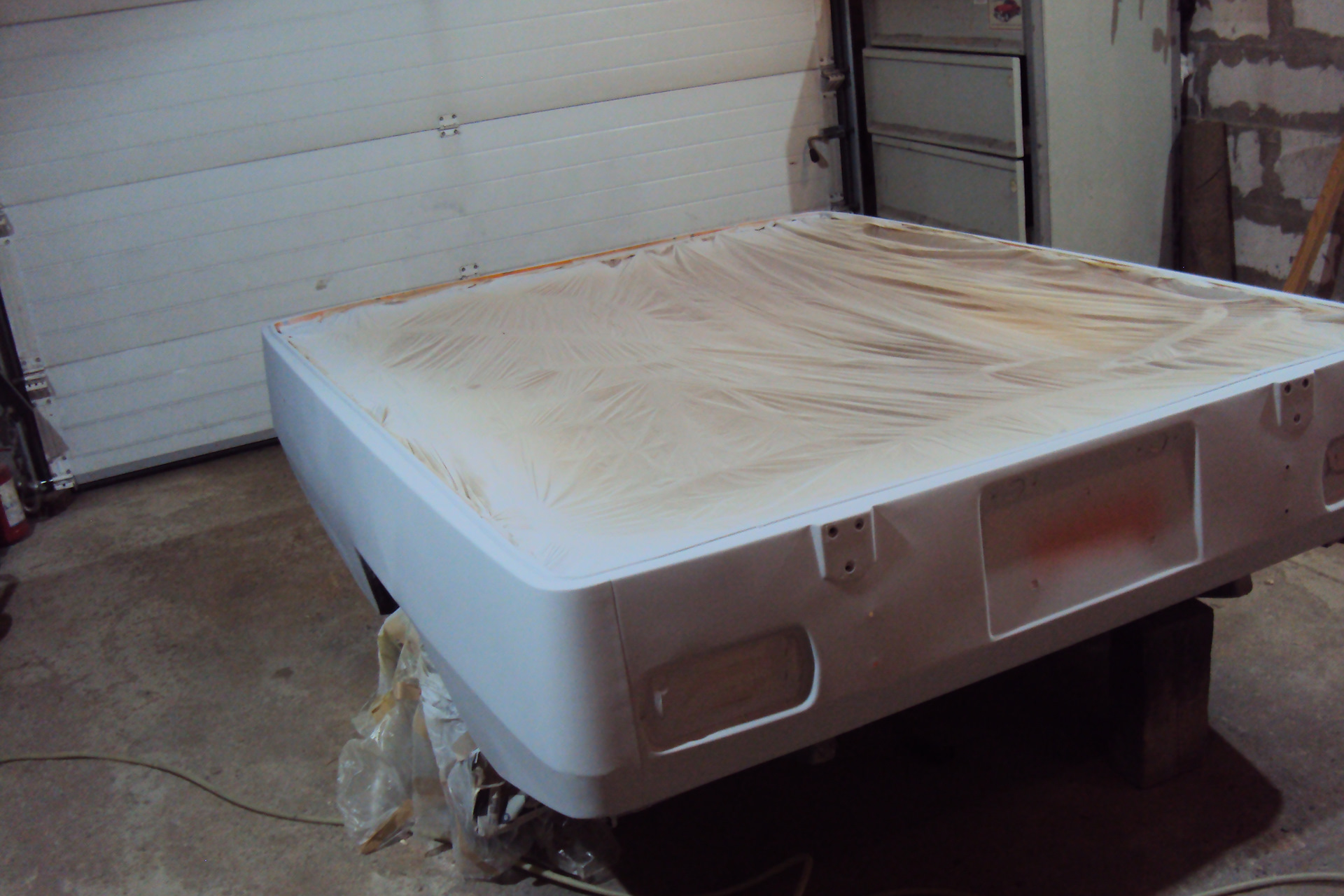

И залил кислотником.

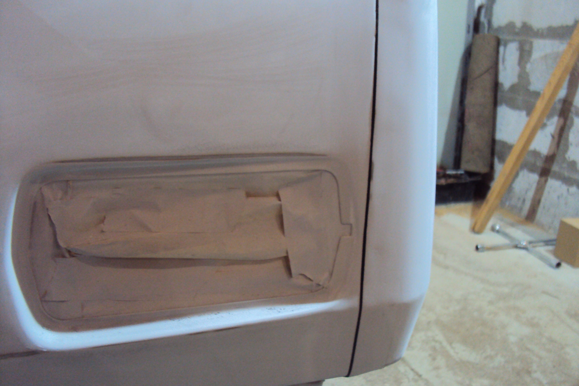

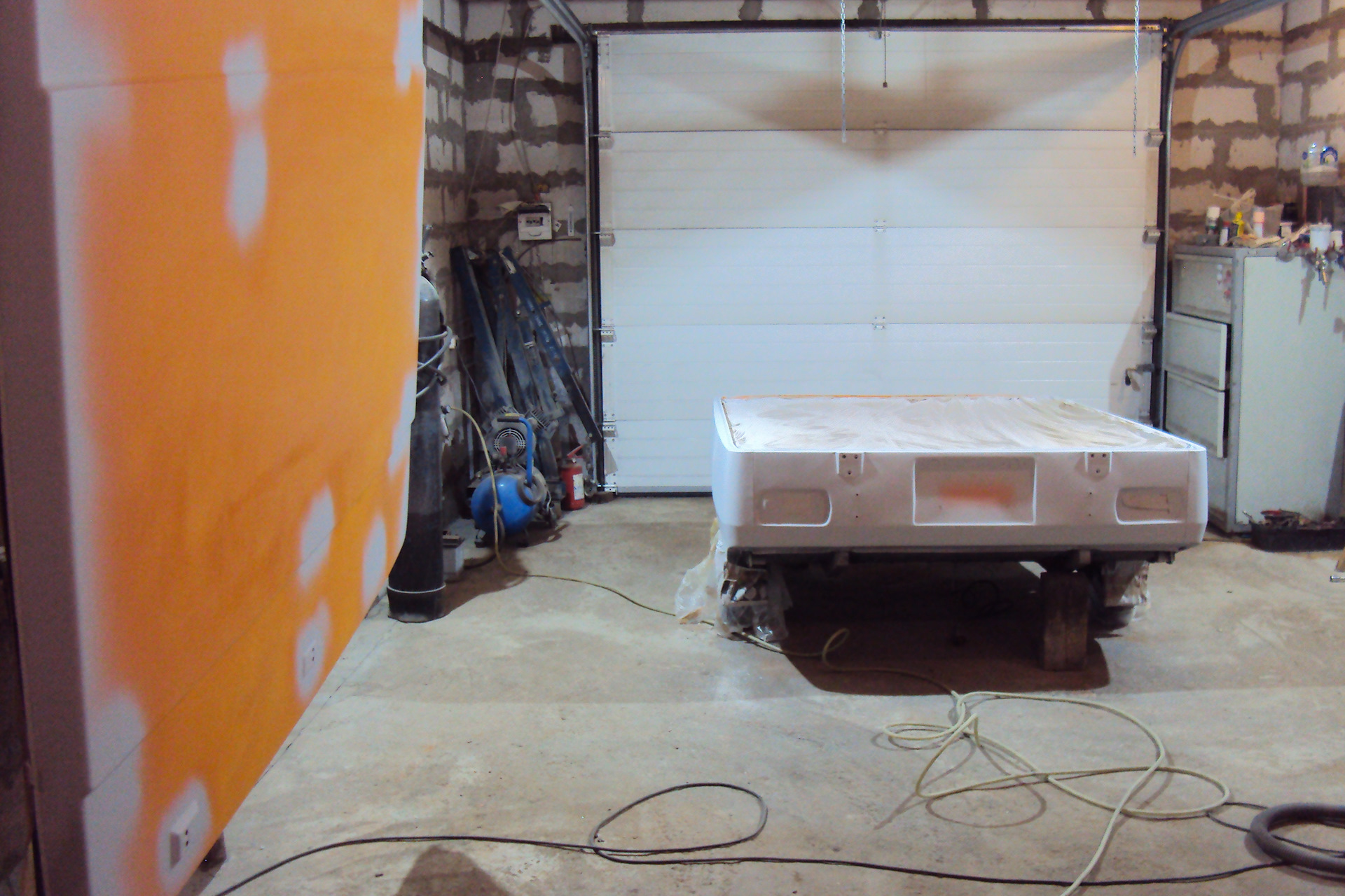

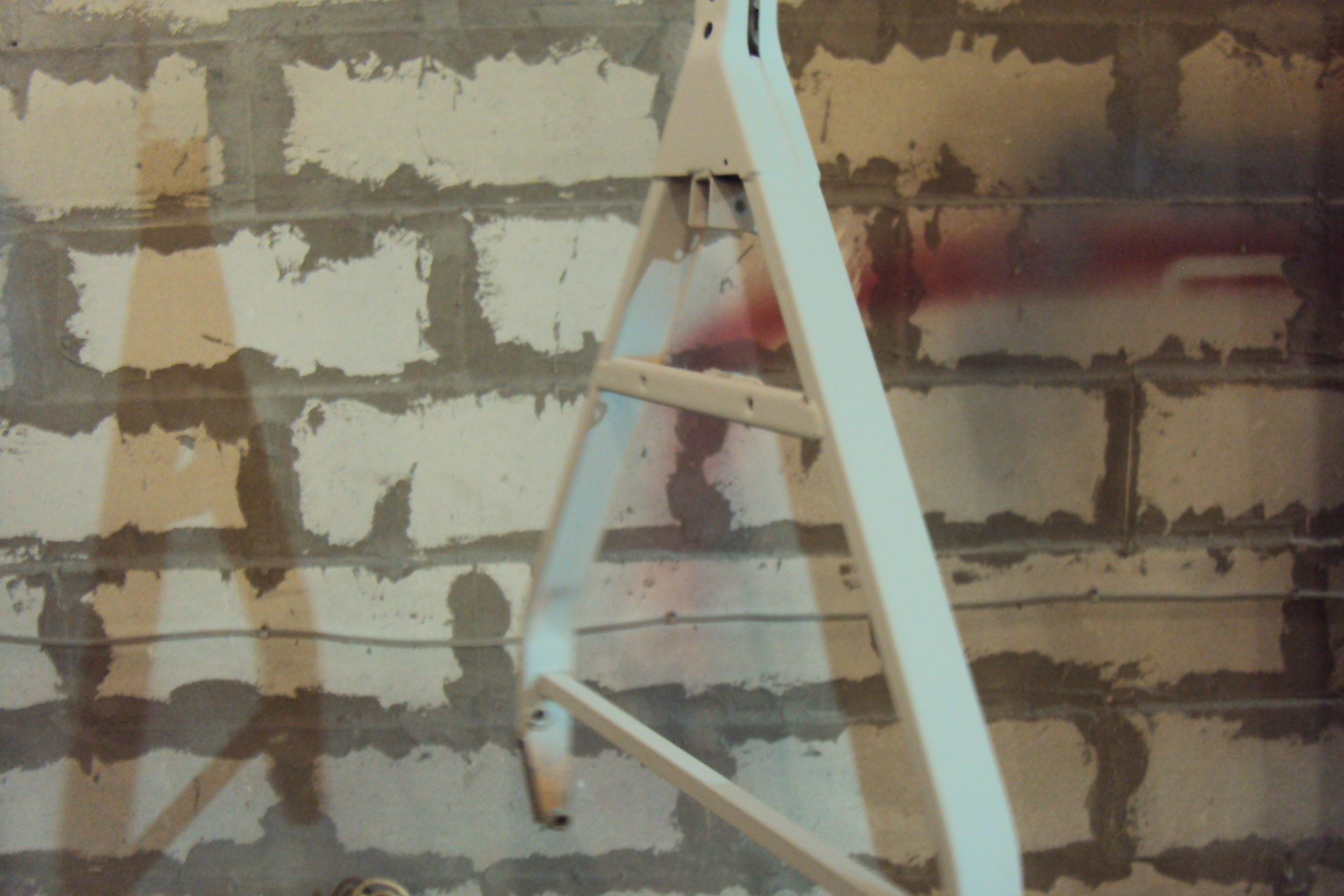

Далее всё перекрыл акриловым грунтом и дал хорошо просохнуть.

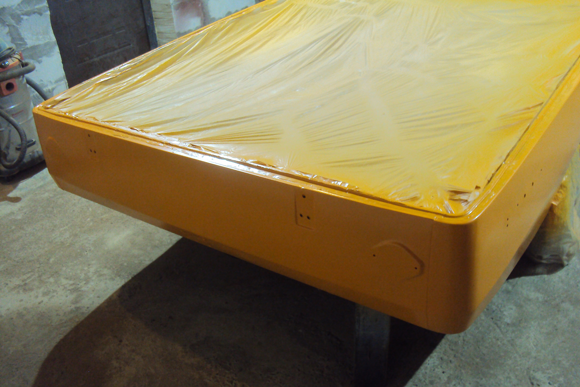

После высыхания на все швы положил кузовной герметик

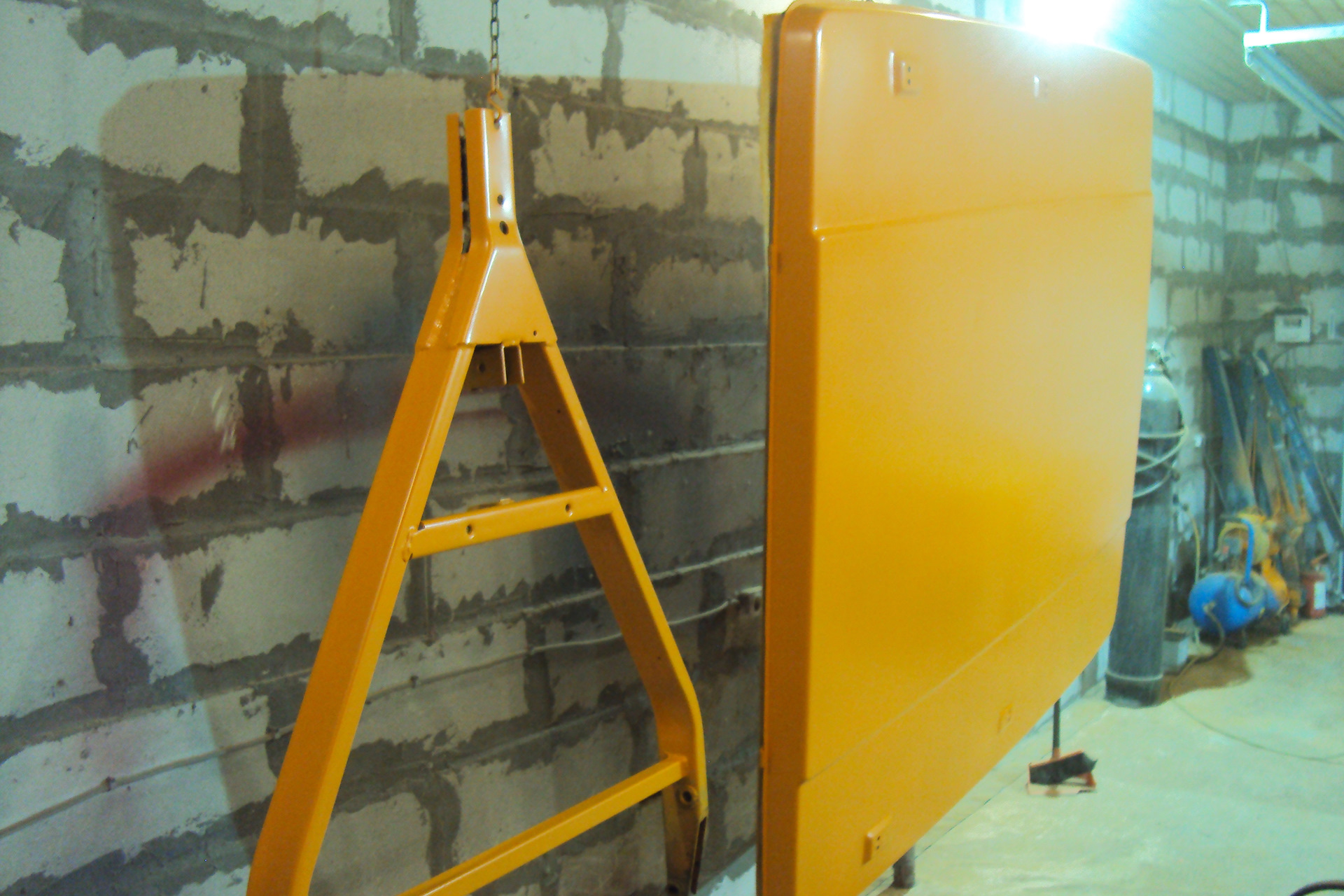

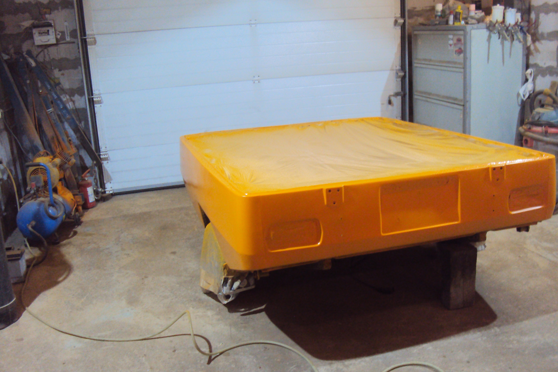

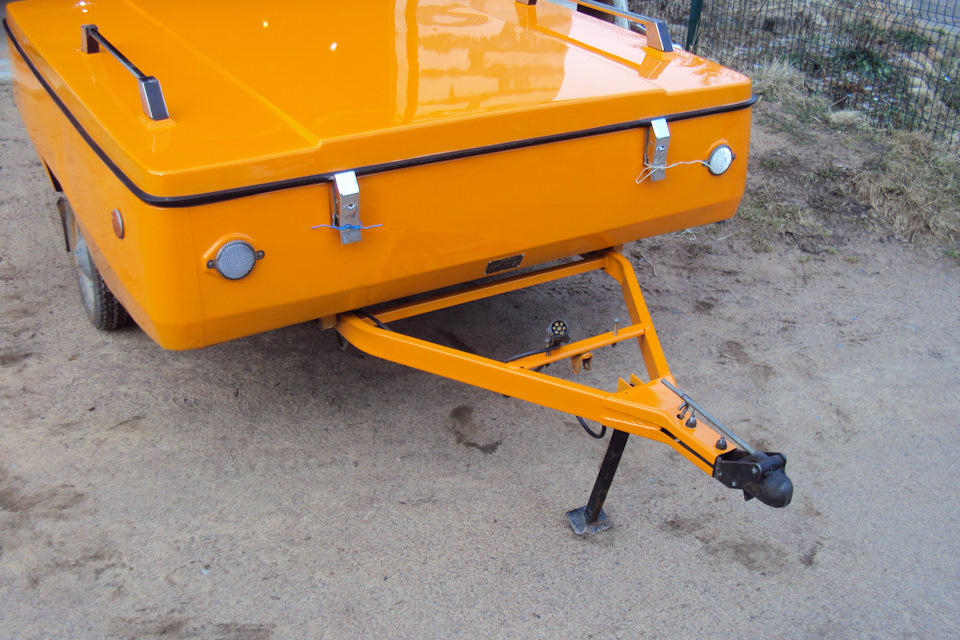

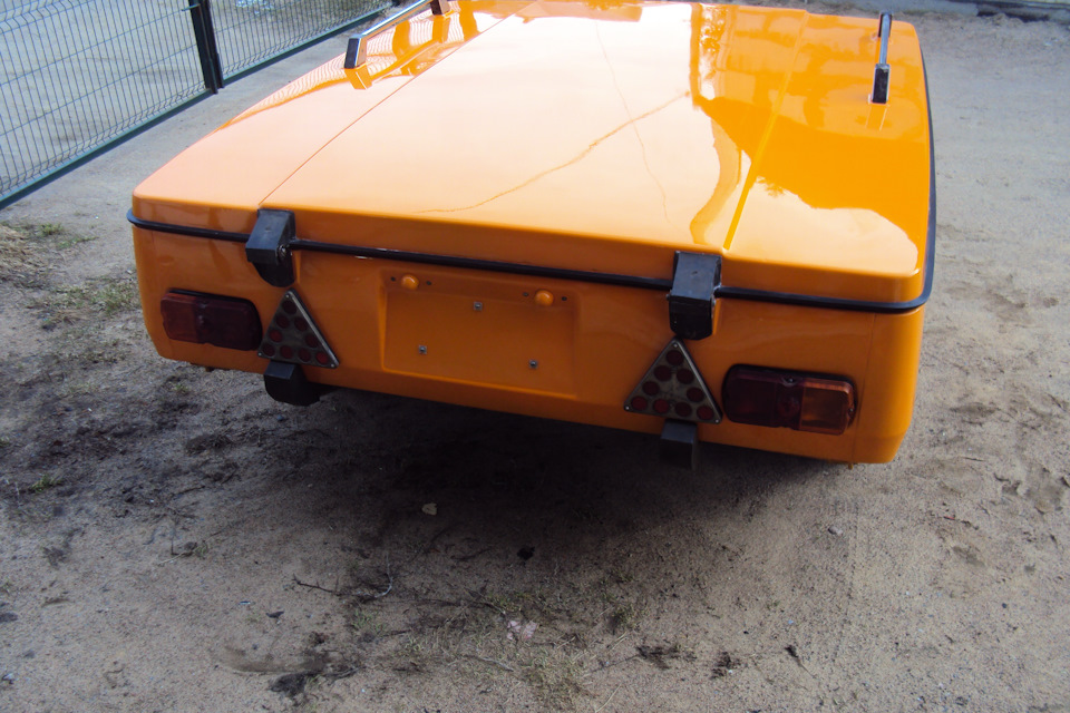

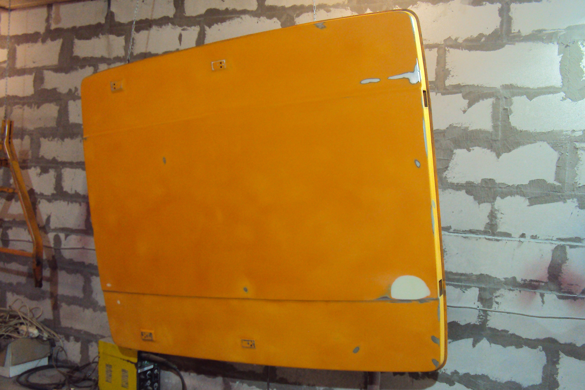

Ну и окраска.

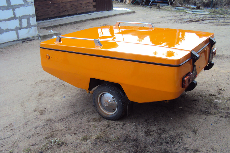

Окрашен базой под лак, не акрилом, т.к. он выцветает со временем.
После не большой полировки и сборки получился вот такой заводной апельсин.
Так же прикреплю видео, это скорее отчёт процесса для хозяина но мало ли кому-то будет интересно.
Спасибо за прочтения надеюсь было интересно.

Вопрос от чайника) что такое кузовной герметик и для чего он?
состав для герметизации стыков металла и швов. Что-бы не попадала влага и не развивалась коррозия
В целях профилактики где можно использовать этот герметик и как часто?
в целях профилактики не используется. Только при кузовном ремонте

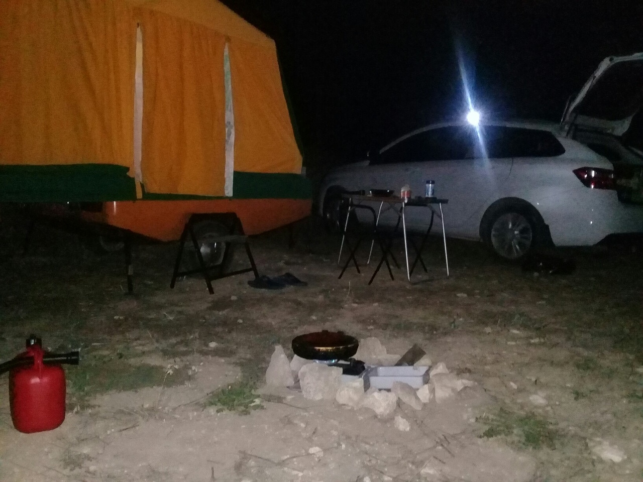

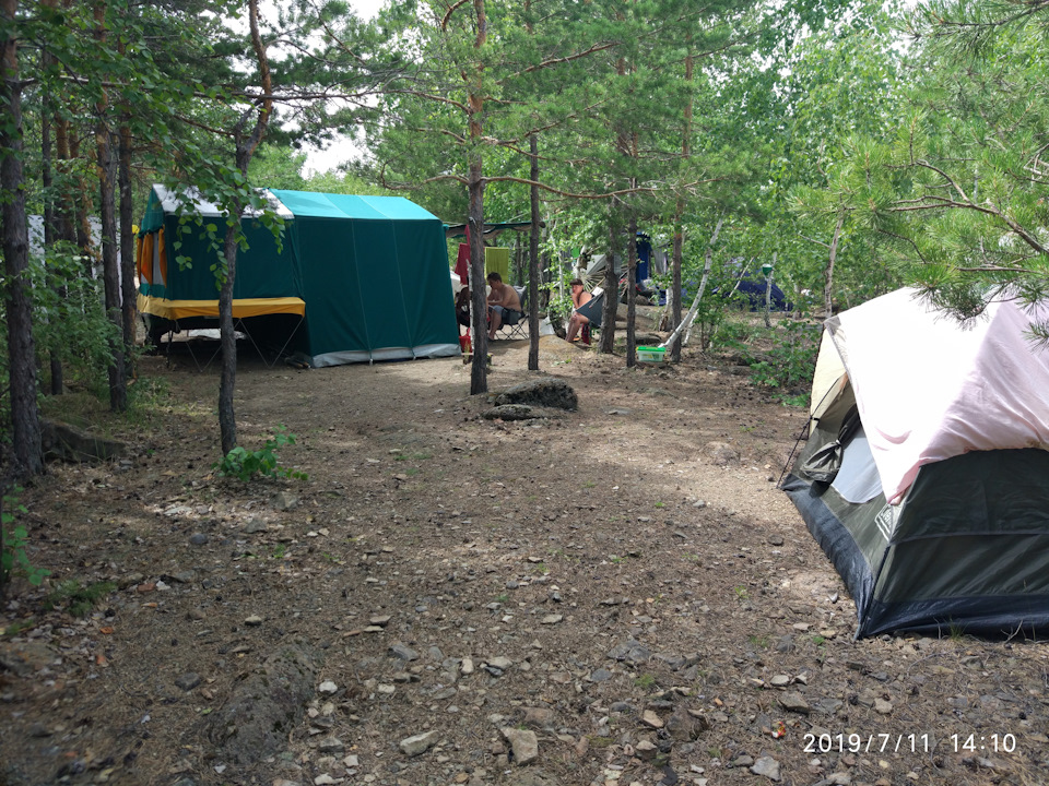

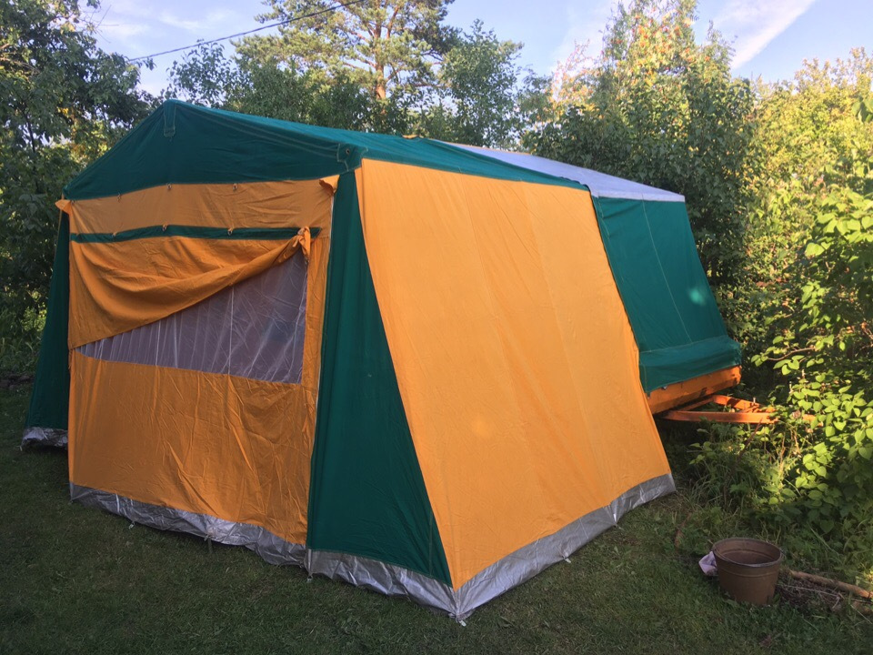

Вещь! Палатка хорошо сохранилась. Прикрывай ее от солнца если часто и подолгу будешь использовать. Оранжевая ткань слабая против солнца. Выцветает за лет 5 и сыпется. В Перми шьют термочехлы на них и внутренний альков чтоб теплее спалось. Лет 10 нахад был куплен ржавый скиф с палаткой домашнего хранения и продан со старой)) Не выцветает но темно в нем теперь.

Колёса поменять надо)
Не надо
Ещё как надо, либо привести в чувство.
Диски восстановленные, резина новая, колпаки хорошие. Просто запылились пока красили.

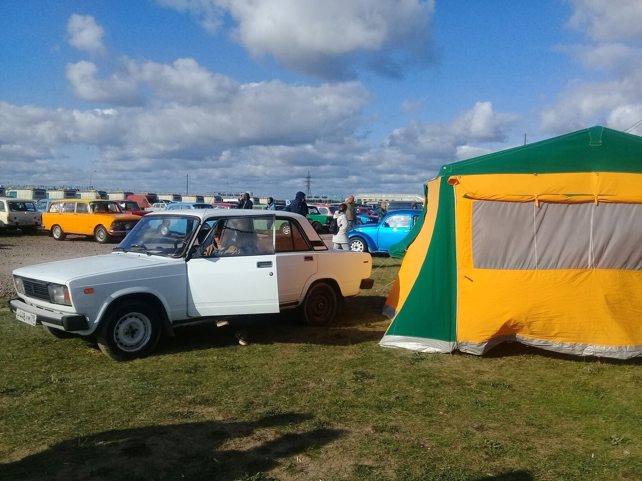

А палатка так хорошо сохранилась или перешивалась?
Похоже родная. Была такая же. Но ещё и с оранжевой крышей.
Minashaitan
Шьют в перми новые с обычных и современных тканей+ еще всякие ништяки к ним.
Minashaitan
частично перешитая

Такой же объем работ выполнил на своем СКИФе. Плюс ко всему всю ходовку поставил от ВАЗ 2109. Теперь нет проблем со скоростным режимом во время путешествия.Частично фото можно увидеть в закладке на моей страничке…
