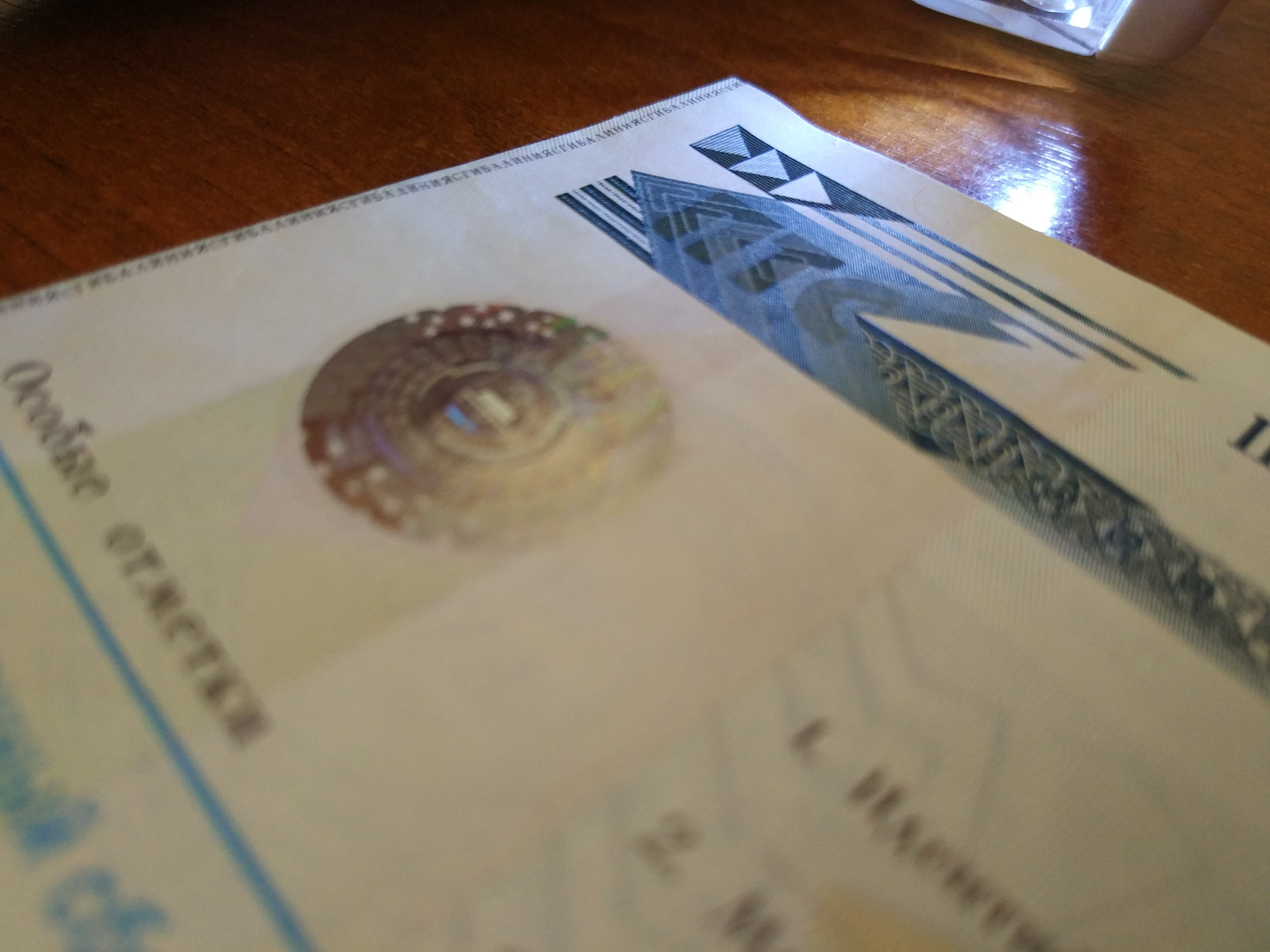

Проверьте подлинность Паспорта транспортного средства (ПТС). Перед выездом на осмотр тщательно изучите заведомо подлинный ПТС на предмет того, как должны выглядеть элементы защиты от подделки. Или же возьмите ПТС с собой, чтобы сравнить на месте осмотра. Проверьте простейшие признаки подлинности ПТС:

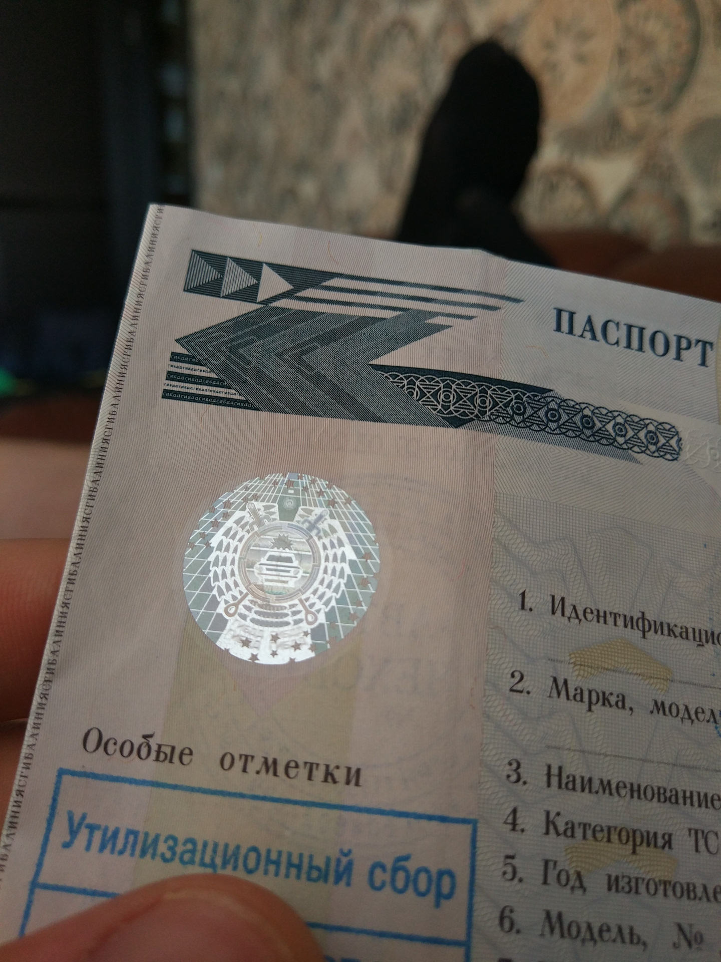

Бумага бланка ПТС сильно отличается от обычной офисной – и на ощупь и визуально. Сравните качество бумаги проверяемого ПТС с эталоном.
Голограмма на первой странице должна быть чёткой, яркой. Переливы элементов, при наклоне – контрастные. Линии автомобиля на голограмме должны быть видны отчётливо. Проведите по голограмме пальцем, она не должна выступать над поверхностью бумаги, границы перехода должны быть не ощутимы.
На бланках старого образца, которые также являются действительными, голограмма выполнена в виде прерывистой линии и расположена на первой странице вдоль линии сгиба.
Непосредственно над голограммой, на серо-голубых стрелках указывающих влево, если хорошенько присмотреться можно найти аббревиатуру ПТС. Чтобы увидеть буквы, стоит посмотреть на эту область под углом, а с другой стороны подсветить эту область фонарем по направлению к себе.

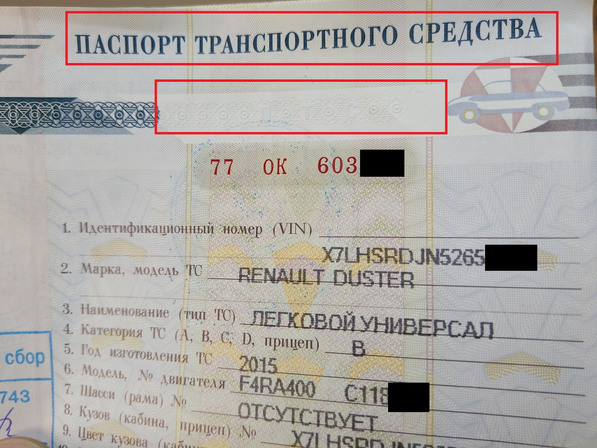

Проведите пальцем по заголовку документа «Паспорт транспортного средства», надпись выполнена объемным тиснением и это должно явно ощущаться при касании.
Строкой ниже расположена выпуклая аббревиатура «ПТС», на фоне рельефной узорной линии.

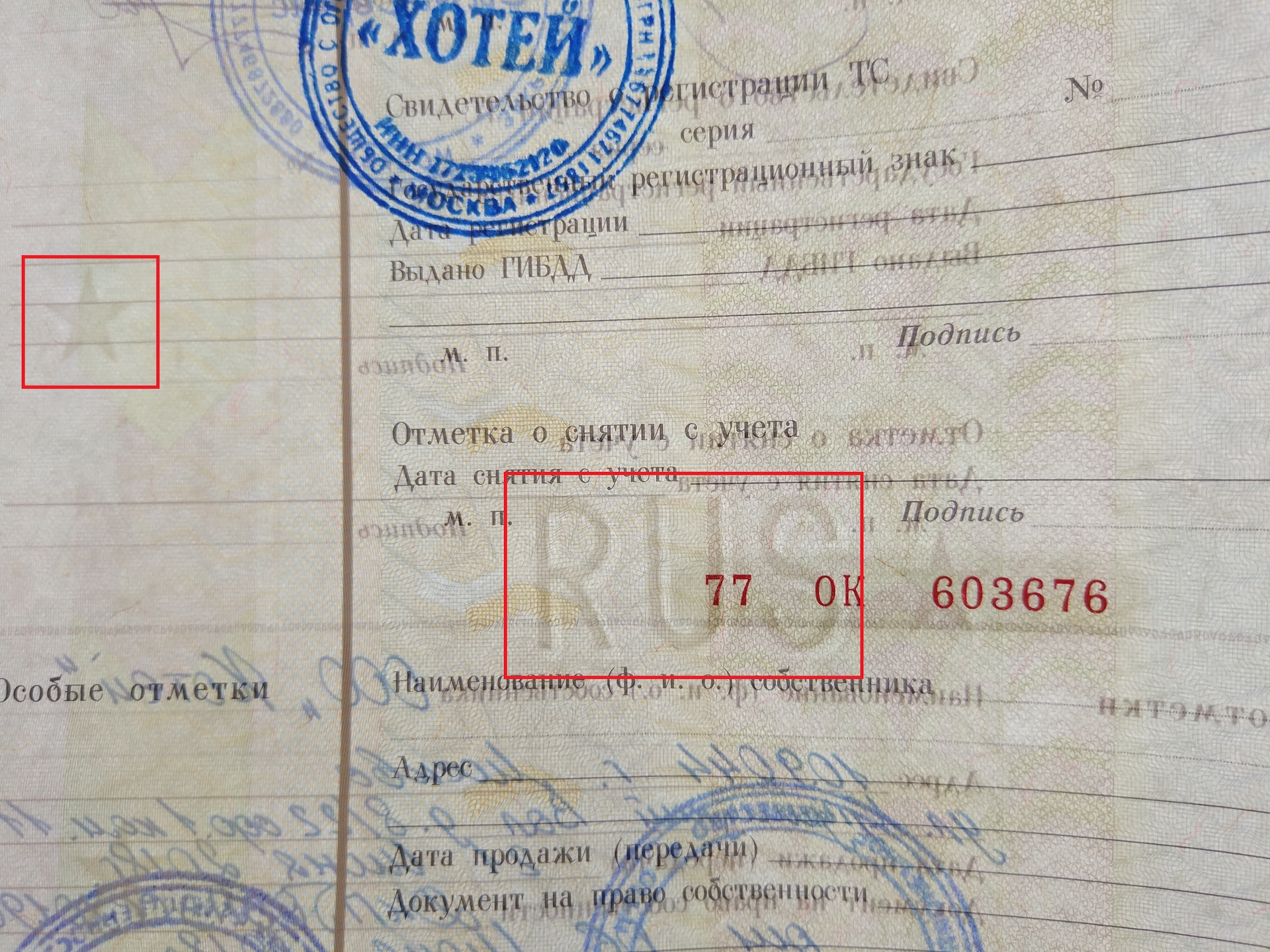

На четвертой странице бланка ПТС, в левом верхнем углу расположен зеленый ромбовидный узор, который меняет цвет на серый, при взгляде на него под острым углом. Также этот узор выполнен рельефно, что можно ощутить проведя по нему пальцем.
На просвет должны быть отчётливо видны водяные знаки в виде повторяющейся надписи RUS и изображение пятиконечных звёзд.
Год изготовления бланка ПТС, напечатанный внизу последней страницы не должен быть свежее года выдачи ПТС или года выпуска автомобиля. Также сверьте регион выдачи ПТС и серию документа. Серия документа – это код региона выдачи ПТС.

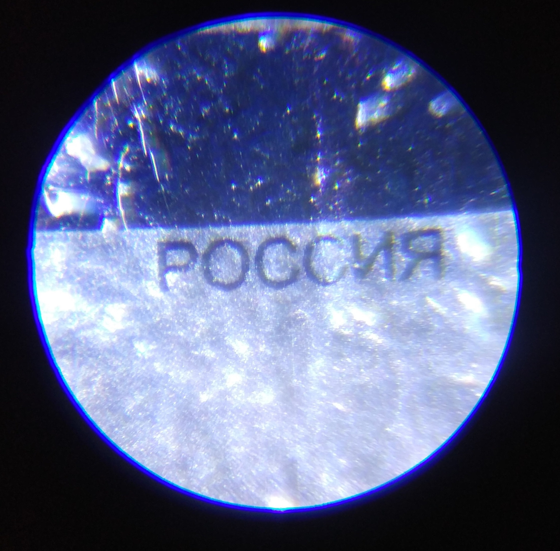

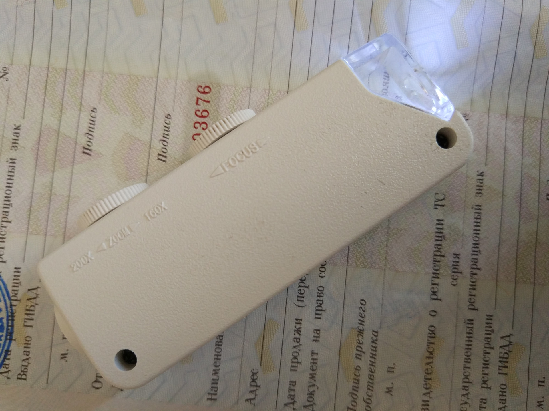

Для более детального исследования бланка ПТС вам понадобится карманный микроскоп или мощная лупа, ультрафиолетовый фонарь, инфракрасный детектор.

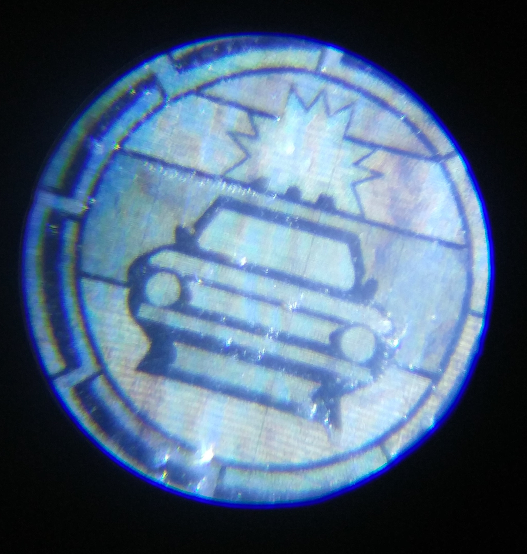

Карманный микроскоп откроет многое на голограмме – вы увидите то, что не видно невооруженным глазом. Например, на лобовом стекле автомобиля, который расположен по центру голограммы есть микротекст «РОССИЯ». Это не единственный микротекст на голограмме.
Ровно над автомобилем в центре, немного ниже микроскопического прямоугольничка, есть еще одна машинка –точная копия той, что вы видите в центре, но многократно уменьшенная. Как раз над ней можно найти микротекст МВД РФ.

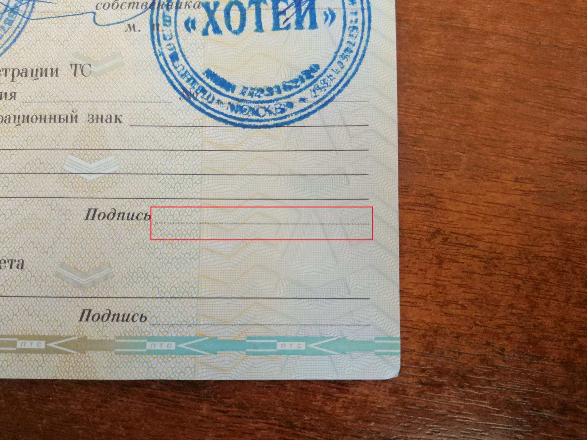

Карманный микроскоп поможет заметить, что некоторые разделяющие линии между строк данных на первой странице ПТС, а также линия после слова «подпись» — это микротекст, неразрывная надпись «паспорттранспортногосредства».

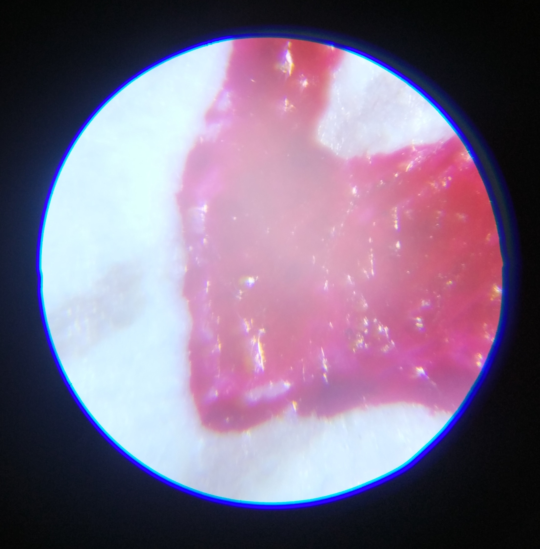

А на шрифте серии и номера ПТС, который выполнен в красном цвете, не должно быть никаких вкраплений посторонних цветов. Серия и номер ПТС — это штамп (высокая печать). Если присмотреться, то можно заметить, что символы серии и номера вдавлены в бланк. Стоимость китайского карманного микроскопа около $5-10. Требуется микроскоп не менее 60-кратного увеличения.

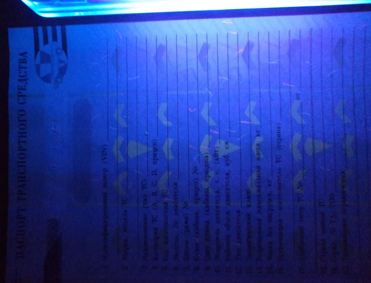

Ультрафиолетовый фонарь поможет проверить свечение нитей (волокон) «вживленных» в бланк ПТС. В бланке используются хаотично расположенные нити трех цветов. Свечение нитей должно быть ярким. На первой страницы ПТС есть узор, проявляющийся в ультрафиолетовом свете, а на третьей странице крупная надпись «ГИБДД», выполненная вертикально, но это возможно увидеть только с очень мощным ультрафиолетовым фонарём.
На старых версиях бланков ПТС, надпись «ГИБДД» может отсутствовать. Стоимость ультрафиолетового фонаря от $5. Если решите купить – выбирайте яркий, мощный фонарь. Мелкие фонарики-брелки обладают недостаточной яркостью.

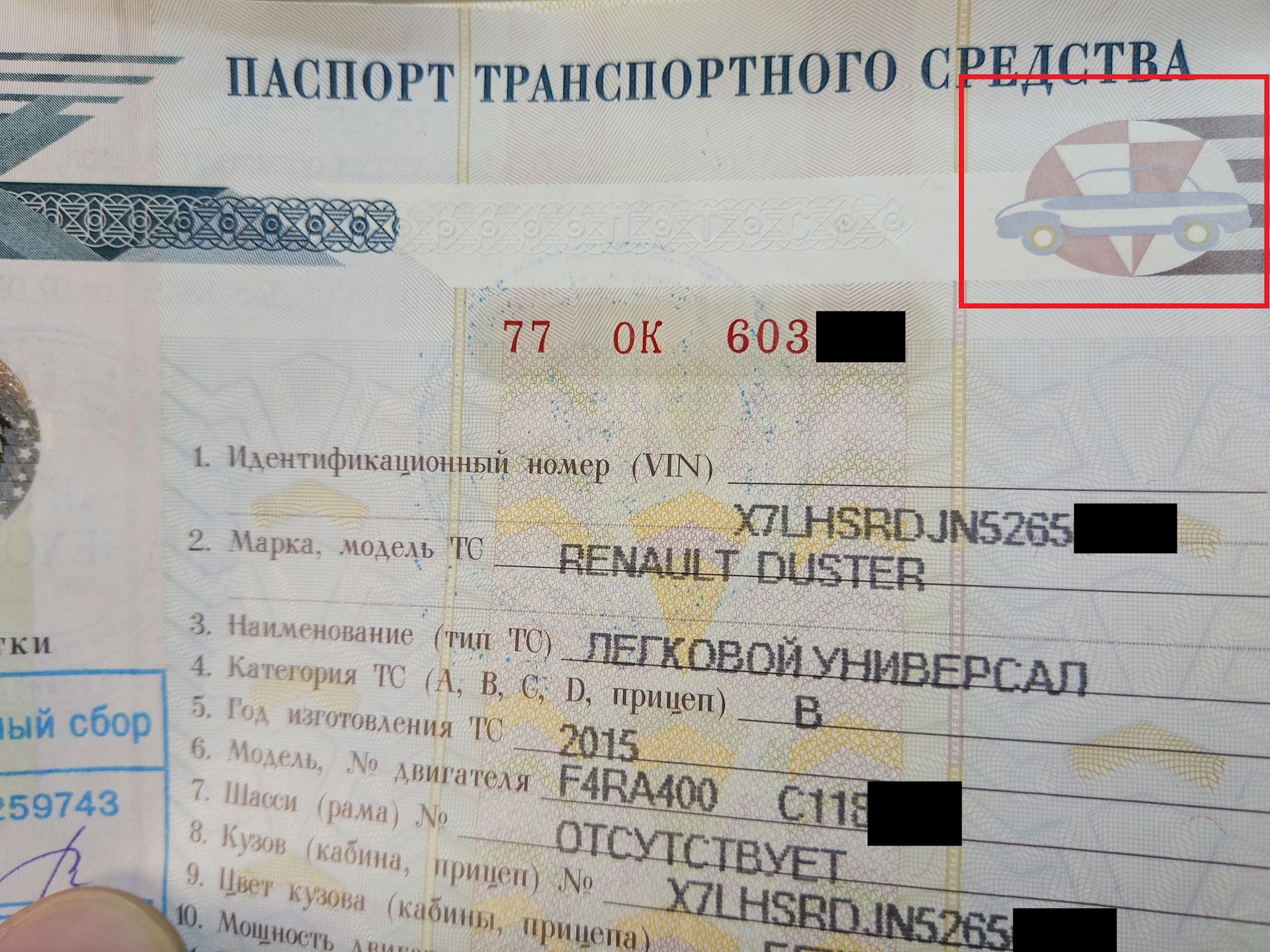

Проверить инфракрасные метки на бланке ПТС позволит ИК-детектор. Инфракрасной меткой, к примеру, является изображение автомобиля, на первой и второй странице бланка, в верхнем углу. Также инфракрасный детектор отлично демаскирует исправления внесенные в данные подлинного ПТС, так называемая «перемывка». Стоимость этого девайса уже не так мизерна – от $50. Не сказал бы, что это вещь обязательна к приобретению для разового поиска авто.

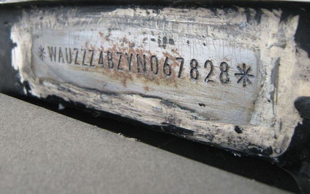

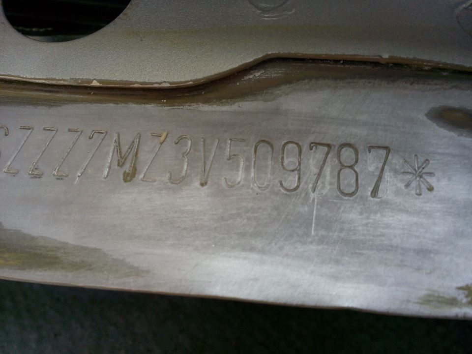

Дела обстоят еще хуже, если ПТС полностью оригинален, а вот изменения внесены в идентификационные маркировки на самом автомобиле. Злоумышленники покупают за бесценок не подлежащий восстановлению автомобиль, у которого маркируемые детали кузова не пострадали критически.
Маркируемые области вырезаются и ввариваются на точно такой же угнанный автомобиль. Это называется ввар.
Второй вариант несанкционированного внесения изменений в маркируемые поверхности – это перебивка номера. Злоумышленники шлифуют маркируемую поверхность, удаляя оригинальный номер и битами наносят необходимый. Как вариант, на оригинальный номер может быть наплавлен тонкий слой металла, а затем наносится новый идентификационный номер.

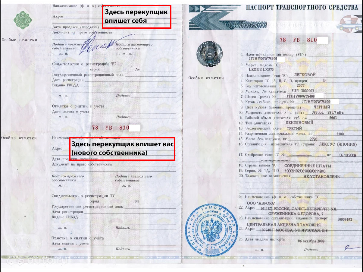

Второй вариант. Продавец может быть вписан в ПТС, но машина не стоять на учете, если регистрационное действие не было произведено. В этом случае печати ГИБДД у последней записи будут отсутствовать, а продавец должен предъявить договор купли-продажи с прежним владельцем. Скорее всего, перед вами перекупщик, который купил автомобиль недавно для перепродажи. Юридически, это нормальная ситуация – продавец полноправный собственник.
Покупая машину у такого продавца, договор купли-продажи вы заключите с ним, но свой договор от прежнего собственника продавец тоже должен будет вам отдать. Оба договора «от прежнего собственника к перекупу» и «от перекупа к вам» будут необходимы для постановки автомобиля на учет. Если вы покупаете автомобиль в автосалоне, который вписал себя в ПТС, но не ставил машину на учёт, то последняя запись будет иметь печать автосалона.
Третий вариант. владелец может быть не вписан в ПТС вообще, но иметь договор купли-продажи с прежним собственником. Так, чаще всего, делают перекупщики, чтобы не занимать лишнее место в ПТС. В этом случае, в пустом поле ПТС заранее может присутствовать подпись прежнего собственника, а может и нет. Скорее всего, перекупщик предложит вам два варианта. Первый – сэкономить место в ПТС и вписать после прежнего собственника сразу вас, минуя себя.
В этом случае составляется «фальшивый» договор между вами и лицом, у которого перекупщик купил автомобиль, и за прежнего собственника распишется перекупщик. Второй вариант, являющийся правильным – перекупщик впишет себя и продаст машину от своего лица, как это описано в предыдущем пункте. Делать прямой договор с прежним собственником, не видя его, отдавая деньги в руки перекупщику – неверно.
