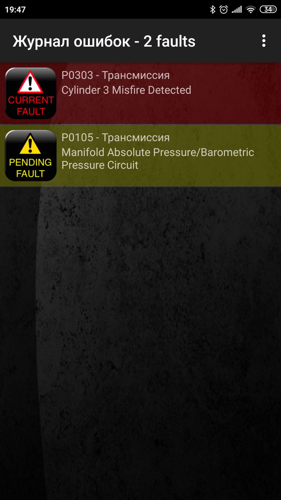

Добрый день. И снова мой авто (Dacia Logan, k4m 16v) бросил мне не стандартный вызов — P0303- пропуски зажигания 3 цилиндр и P0420 — низкая эффективность катализатора.
Симптомы: иногда глохнет при сбросе газа, иногда при среднем газу как будто кто-то дёргает машину за хвост (кратковременное пропадает тяга).
Что сделано: заменены все свечи и катушки (перестановка их местами не меняет код ошибки), менял бензиновые форсунки местами — тоже не помогло. Компрессия 12 во всех цилиндрах. Устранял врезки проводов ГБО в цепи бензиновых форсунок- толку 0.
Теперь о катализаторе. Подключал Torque, напряжение на второй лямбда — 0,4 вольта (кат умер), достал, осмотрел катализатор-соты целые, на свет просвечивается. Считаю что проходу газов не мешает.
Вопрос: может ли P0303 быть "паразитной" ошибкой, которая связаны с умершим катом? Или предложите где ещё копать? Неужели ЭБУ? :(

Новая информация.
Сегодня заехал на диагностику Clip'ом. Нашли 5 ошибок:
Пропуски 1-4
Пропуски 2-3
Обрыв цепи ДАД
И ещё 2 про пропуски и угрозу катализатору.
Всё сбросили и посоветовали заменить ДАД, я поехал.
По пути домой, машина умирала: глохла, дергалась и просто не хотела ехать.
По приезду подключил ELM- ошибок нет. Подкинул другой ДАД (благо валялся в запасах). Завёлся — пропусков зажигания нет, но появилась ошибка P0105 (неисправность "нового", ДАД'а). В течении дня пару раз заводил машину перед домой- пропусков нет, вечером решил загнать в гараж- привет P0303:(

Верно рассуждаете! Если свечи, катушки, форсунки и компрессия в норме, тогда смотреть осциллографом импульсы от ЭБУ, идущие на катушки.
P0420 — это "низкая эффективность катализатора". Т.е. его химическая эффективность — способность дожигать CO, CH, NO в выхлопных газах, превращая их в CO2, N2 и H2O. Эффективность катализатора определяется вторым датчиком кислорода по содержанию СО в выхлопных газах после катализатора, а не по его "продуваемости", которую можно только манометром определить.
Если у вас пропуски зажигания, то содержание CO в выхлопе повышенное и катализатор не справляется с этим. Вот вторая лямбда и видит повышенное CO и выдаёт вам P0420. Это следствие пропусков зажигания.
При пропусках зажигания катализатор истощается. Нельзя в таком режиме ездить, вы его быстро загубите.
Лямбда не видит повышенное СО… лямбда видит только недожженный кислород
Скорее, наоборот, ошибка ката случайная вследствие пропусков (невоспламенения).
