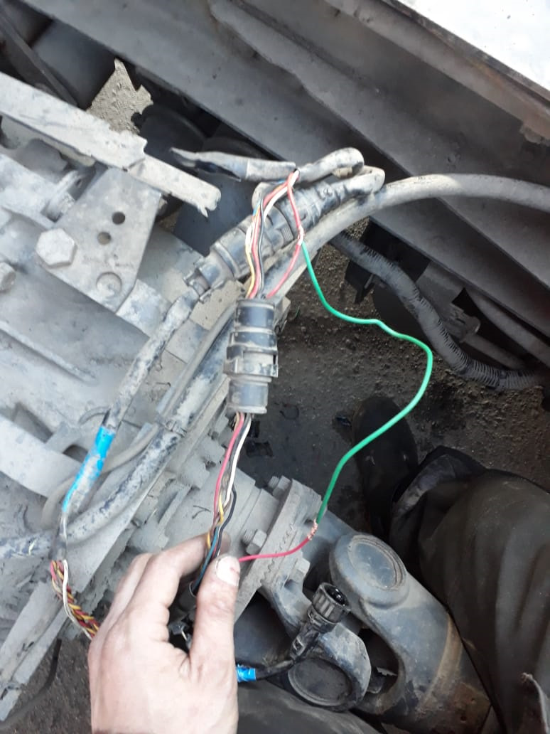

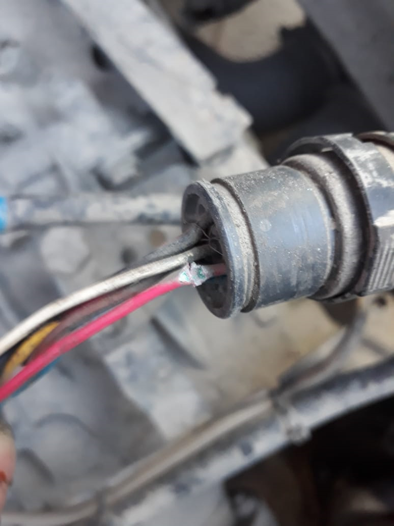

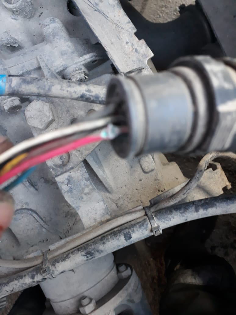

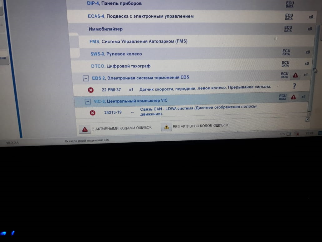

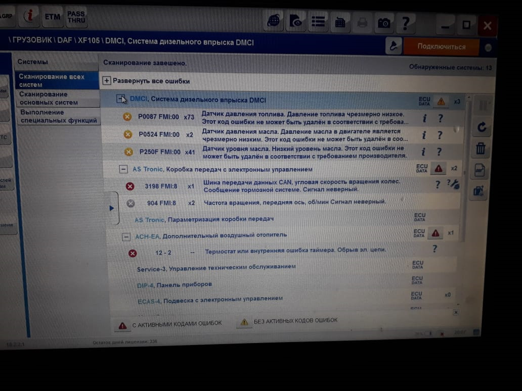

Сегодня обратился к нам в нашу компанию ООО Адриан обратился постоянный клиент, с проблемой не может тронуться с места после стоянки. Скорость не включается, акпп Даф 105 2009 год. После ком.диагностики было выявлено отсутствие связи с блоком АКПП. После детального исследования был найден разрыв в разъёме жгута. После восстановления все появилось, далее была сделана повторная диагностика и сброс ошибок машина поехала. www.gruzo-service.ru

Судя по проводу и окислу это питающий провод.И в 2009 ДАФ уже на can.
Что это за связь? И ещё вопрос: он (в смысле DAF) на шине CAN?
