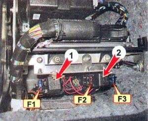

Главное реле на Приоре находится в недрах центральной консоли. Наиболее удобный доступ к нему через лючок со стороны пассажира.
Потребуется вынуть предохранитель F3 и проверить его целостность (не глазами, а мультиметром, т.к. "на глаз" он может не отличаться от исправного). Если горелый, то не меняем его сразу на новый, т.к. новый тут же сгорит при включении зажигания, а ищем что же его угробило.
Выключаем зажигание, если оно было вклчено. Мультиметр переводим в режим прозвонки, одним щупом встаем на массу, (например на гайку крепления салазок сидений), а вторым — в гнездо предохранителя. Проверяем обе клеммы предохранителя на замыкание на массу. Нижняя подключена к главному реле, так что "звониться" на землю может верхняя, но х.з. как собрали конкретный жгут.

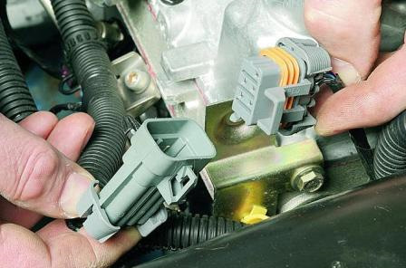

Открываем капот, снимаем декоративную накладку на двигателе и короб воздушного фильтра. Осматриваем жгут системы зажигания (толстый, выходящий из моторного щита и идущий к двигателю). В этом жгуте датчики температуры ОЖ, давления масла и прочая фигня, но силовое питание идет к жгутам катушек зажигания и форсунок.
Далее после каждого вмешательства проверяем мультиметром не пропало ли КЗ, т.е. не "звонятся" ли клеммы предохранителя F3 на землю.

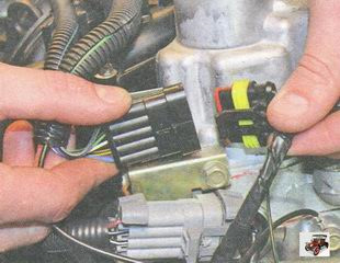

Сначала просто шевелим разъемы жгутов форсунок и катушек и осматриваем на предмет касания блока двигателя и протертой изоляции, после чего снова проверяем на КЗ. Если КЗ пропало, то продолжаем искать перетертую изоляцию "до победного", находим, устраняем.
Если КЗ осталось или постоянно возвращается, то отключаем жгут форсунок. КЗ ушло? Значит проблема после разъема в жгуте форсунок. Жгут снимаем и ремонтируем.

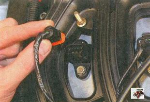

Если КЗ осталось, то по одной отключаем катушки зажигания, не забывая проверять не пропало ли КЗ. Если КЗ пропало после отключения одной из катушек, то угадайте, кто виноват? :) Катушку под замену.
Если даже отключение всех катушек не помогло, то отключаем весь жгут. Вот тут-то уже точно должно повезти. Повезло? Жгут снимаем и ремонтируем.
