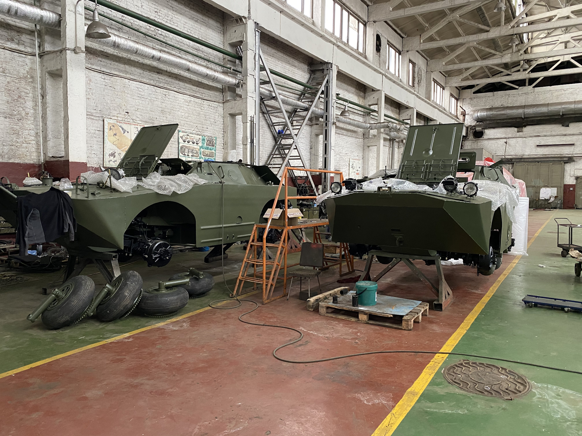

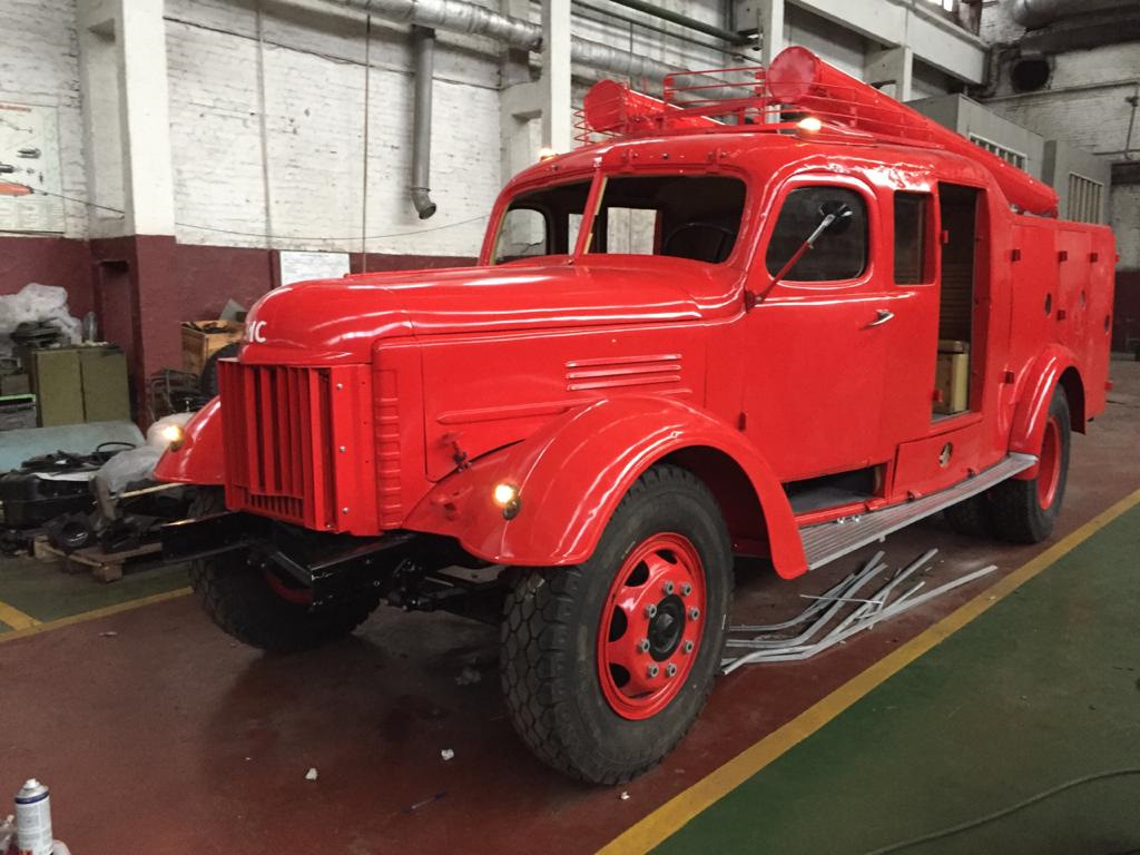

Всех приветствую!

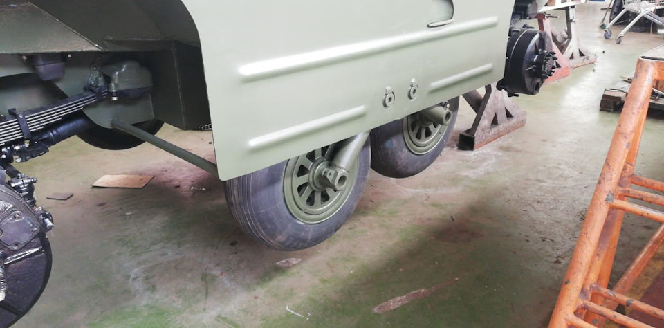

Как писал ранее, наша машина БРДМ-1 не комплектная, по этому многое пришлось делать самим! Хорошо что есть чертежи.

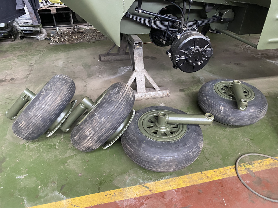

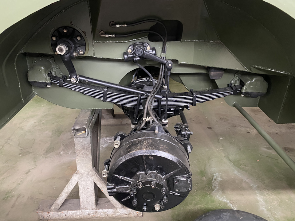

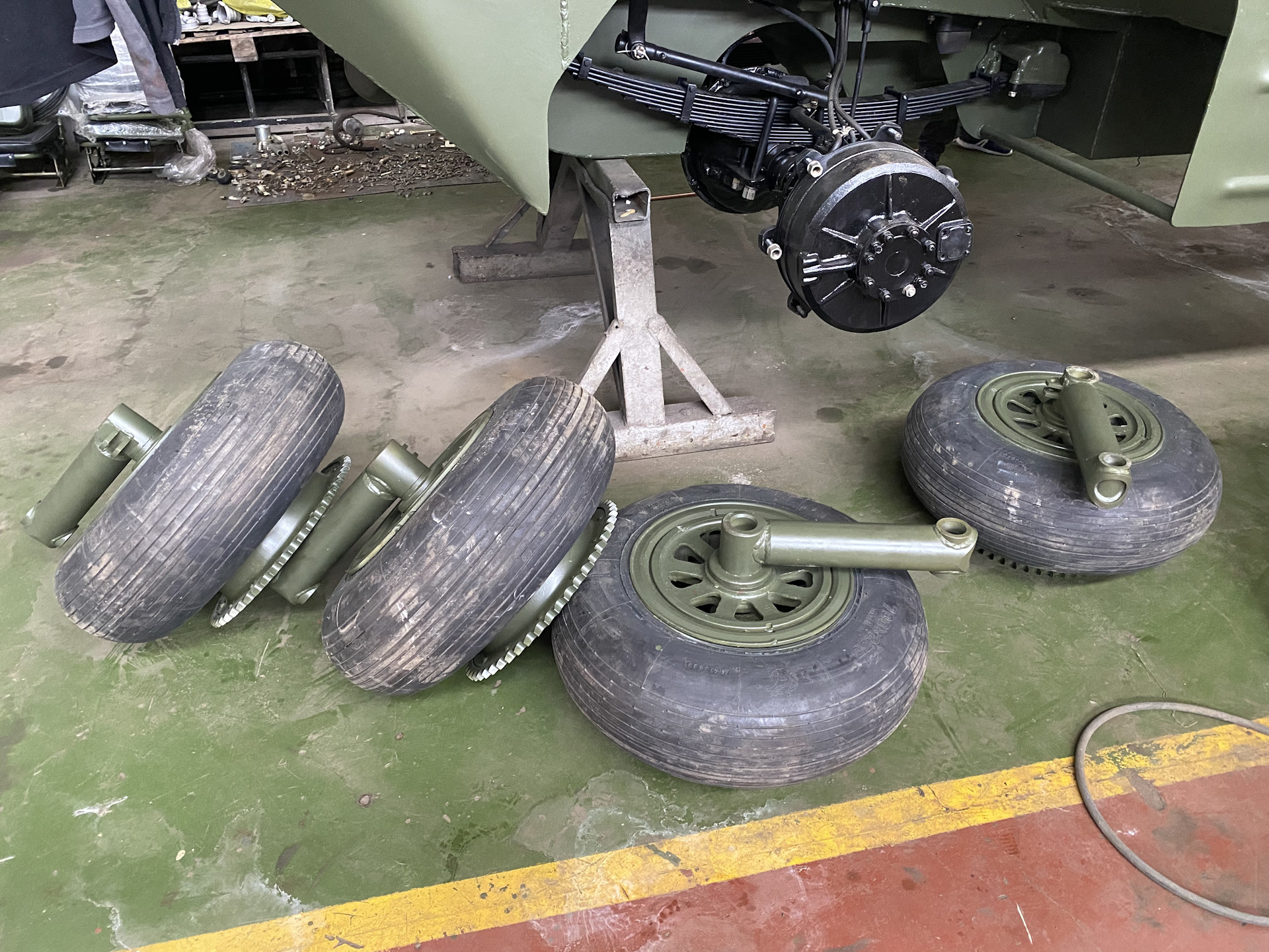

Вот один из важных и сложных моментов, мы сделали балансиры доп катков вместе с осями балансиров регулировочными шайбами и гайками для оси.
Сегодня доп катки установили на корпус!
У нас в цеху сейчас два БРДМ-1, один как Вы видите ранний, он отличается по корпусу.
БРДМ-1 самая шумная машина из машин этого класса, по этому мы решили использовать масло CUPPER отечественного производителя, ранее полученный эффект применения на БРДМ-2_277 показал отличный результат, снижение шума, вибрации, уменьшение расхода топлива.
Консистентная смазка CUPPER SS EP2 пощла в мосты.
Масло трансмиссионное Cupper 75W90 во всю трансмиссию.
По этому и было принято решение о использовании смазок CUPPER.

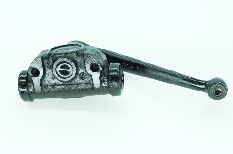

рычажный аммортизатор, от Победы что ли?
При чем тут Победа? Победа легковой автомобиль, на фото БРДМ-1, и амортизатор рычажный от БРДМ-1.
внешне похож. я только на Победе такие видел. А БРДМ Газовской разработки. поэтому предположить унификацию логично.
На картинке они похожи, но если взять оба в руки то сразу видны отличия. Толщина рычагов, корпус амортизатора.
понятно, спасибо.

Поддержу, энтузиазм или заработок? Вопрос не провокационный, можете в принципе от него уклониться… А еще, шины доп. катков примерно такие у меня 2 шт. лежат, по словам предыдущего хозяина — вертолетные, правда ли? Можете размер этих шин назвать?

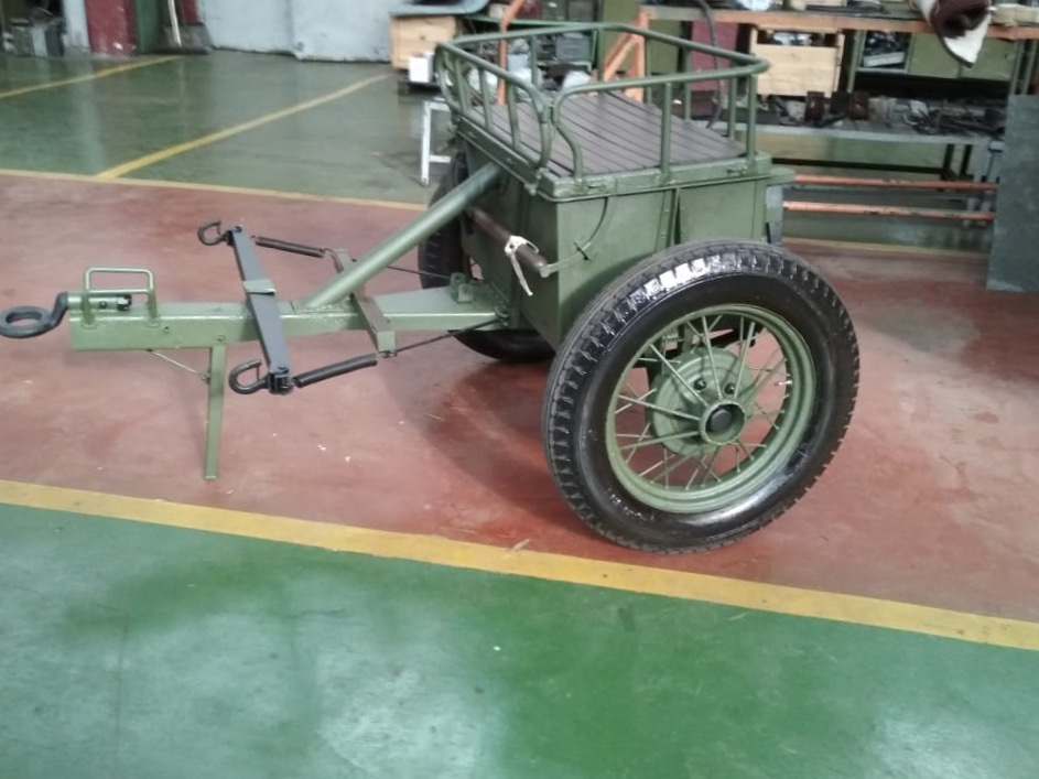

Делали мы вот такие машины по мимо профильной брони!

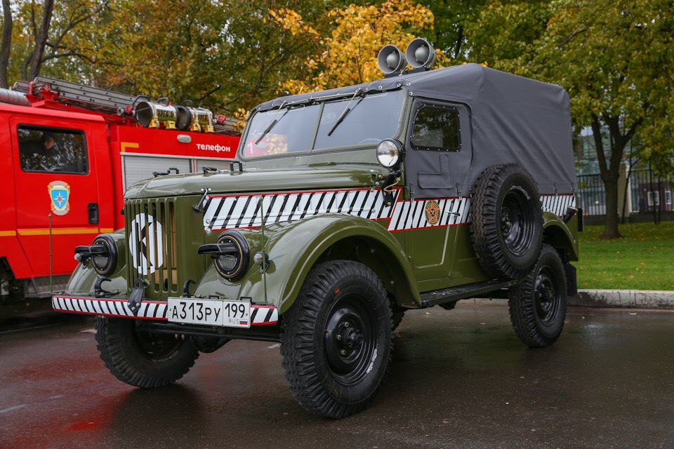

Газ-69 К

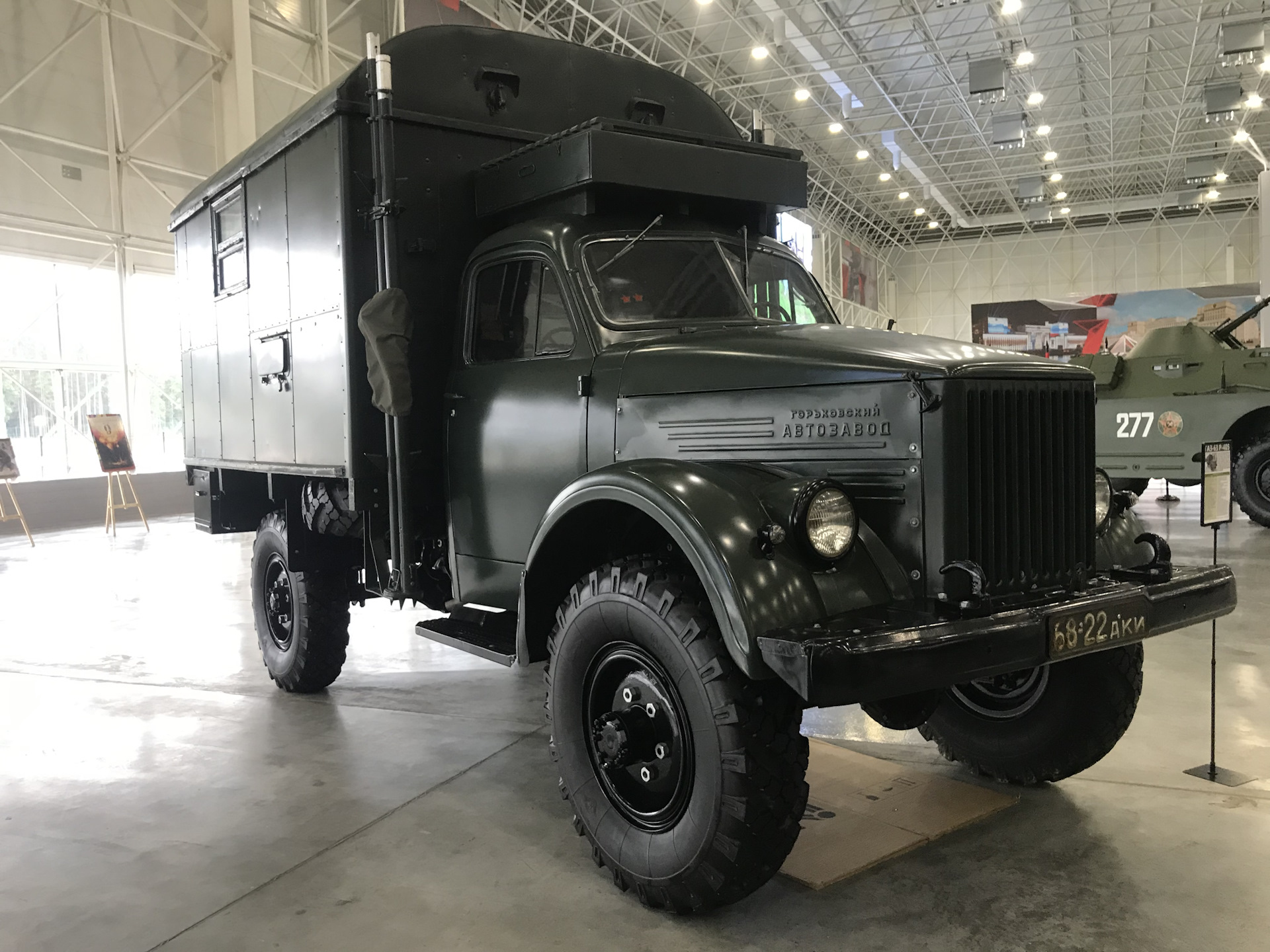

Газ-63 Р-405

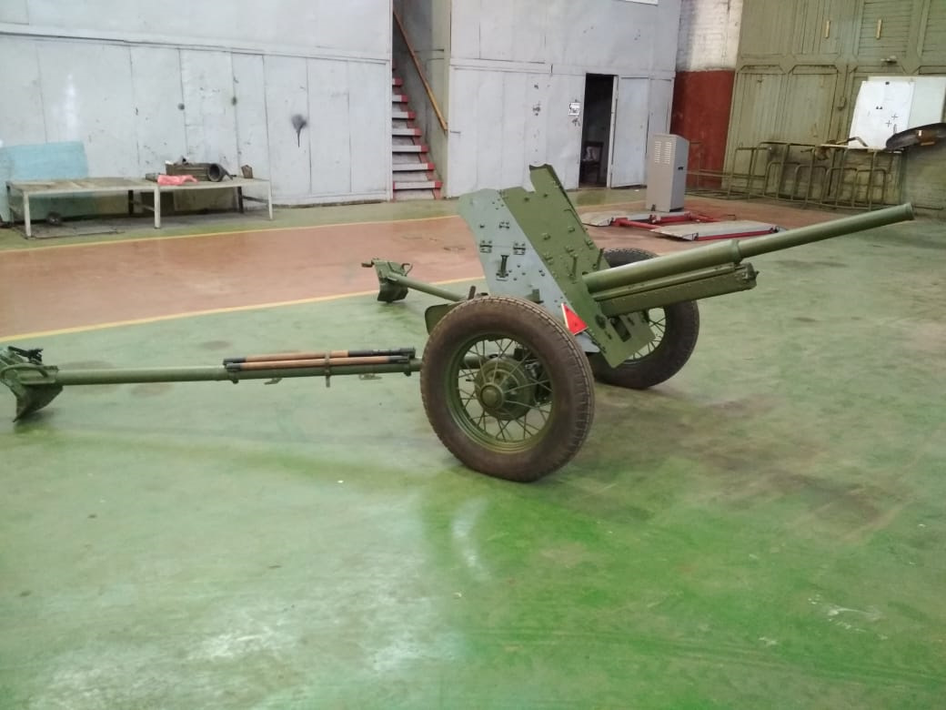

Передок пушки 45-и

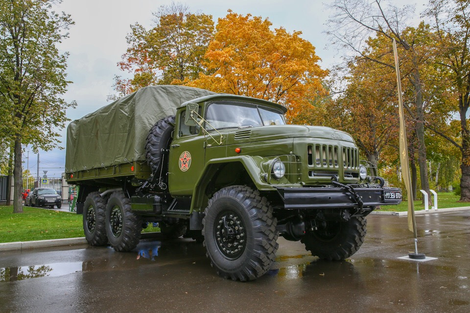

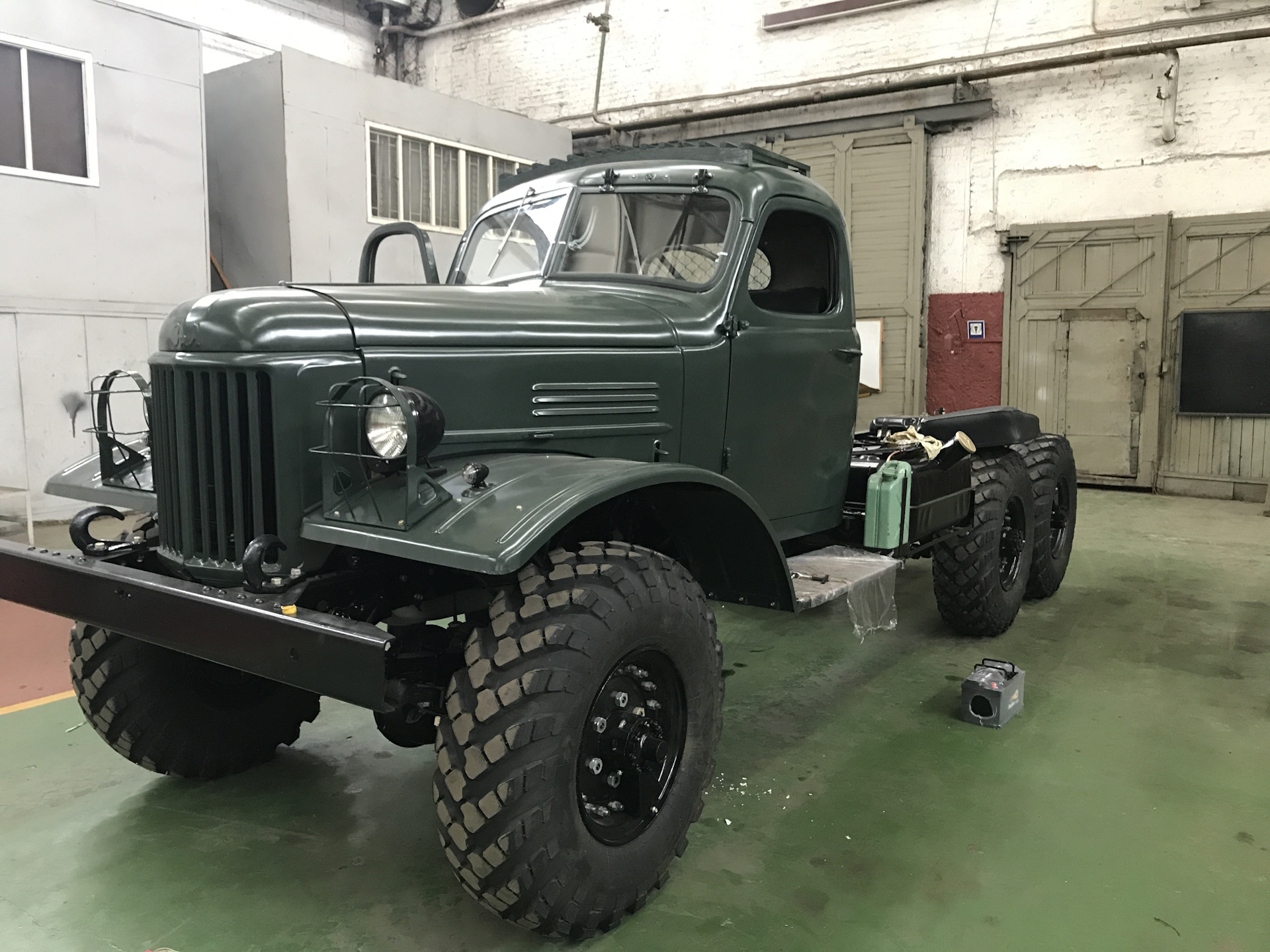

Ранний ЗИЛ-157

Пушка 45-ка
