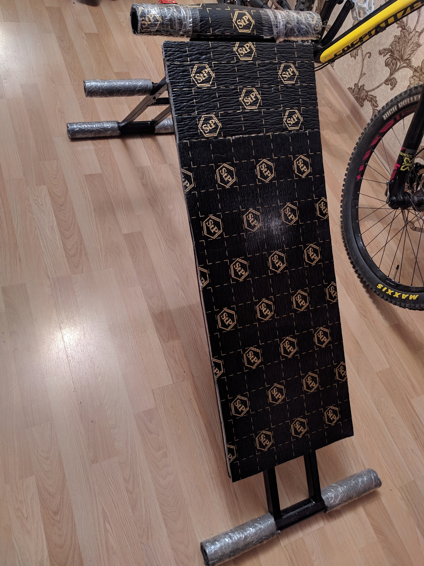

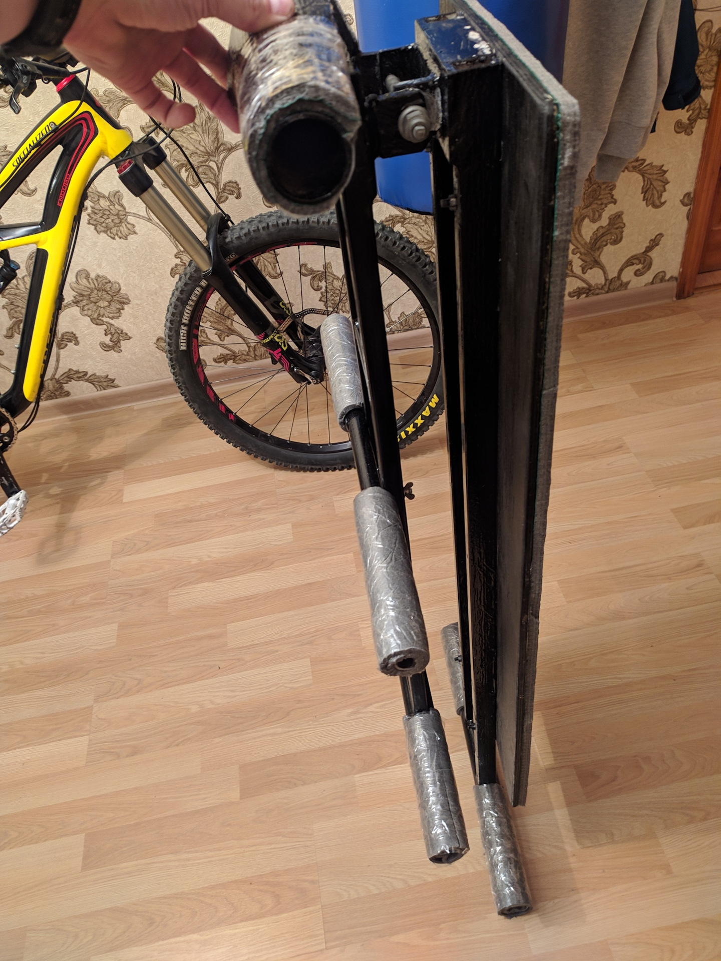

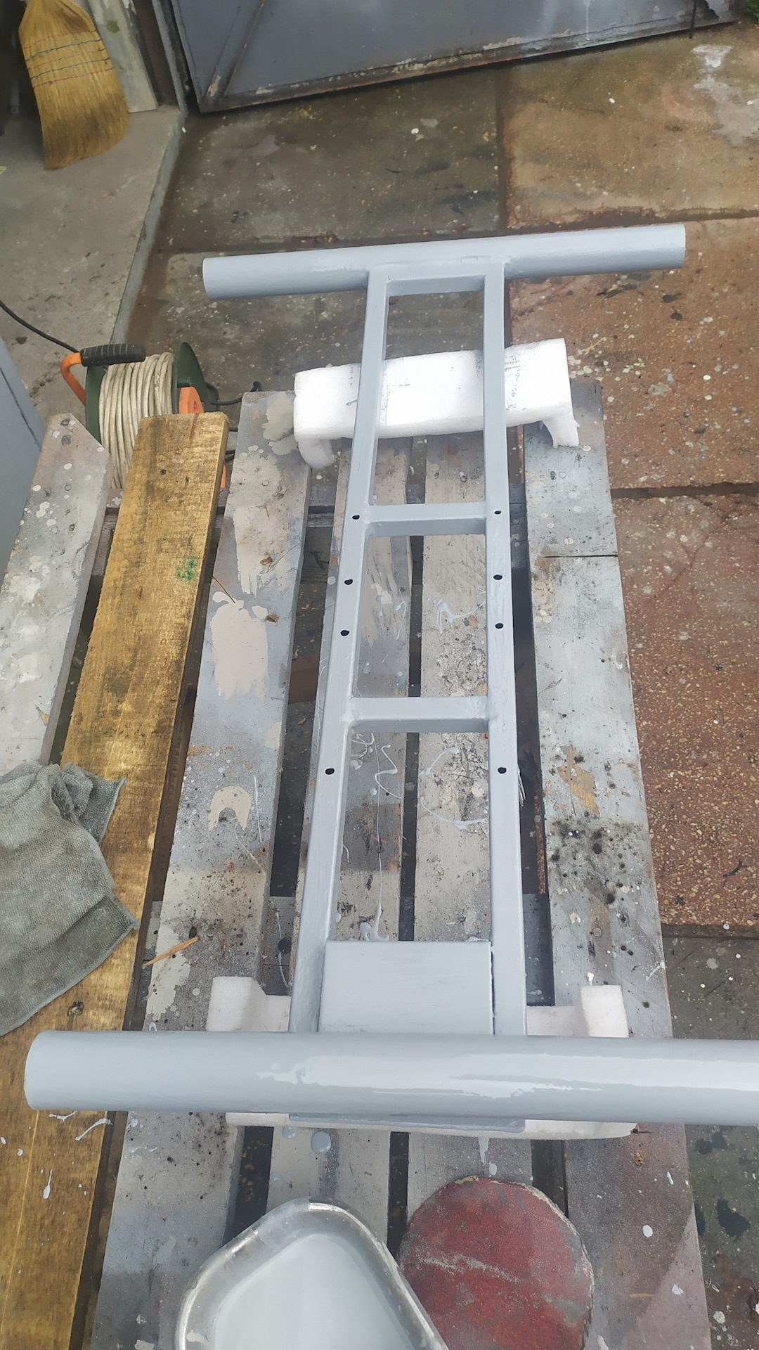

Попутно смотря ролики на ютубе поймал себя на мысли, что мол вот неплохо было б сделать скамью для пресса. Знаю она эффективнее прокачивает мышцы да и как говорится — наши руки не для скуки, решил попробовать сварить. А что получилось смотрите ниже

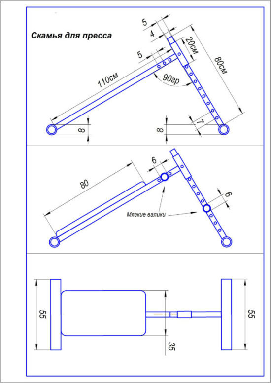

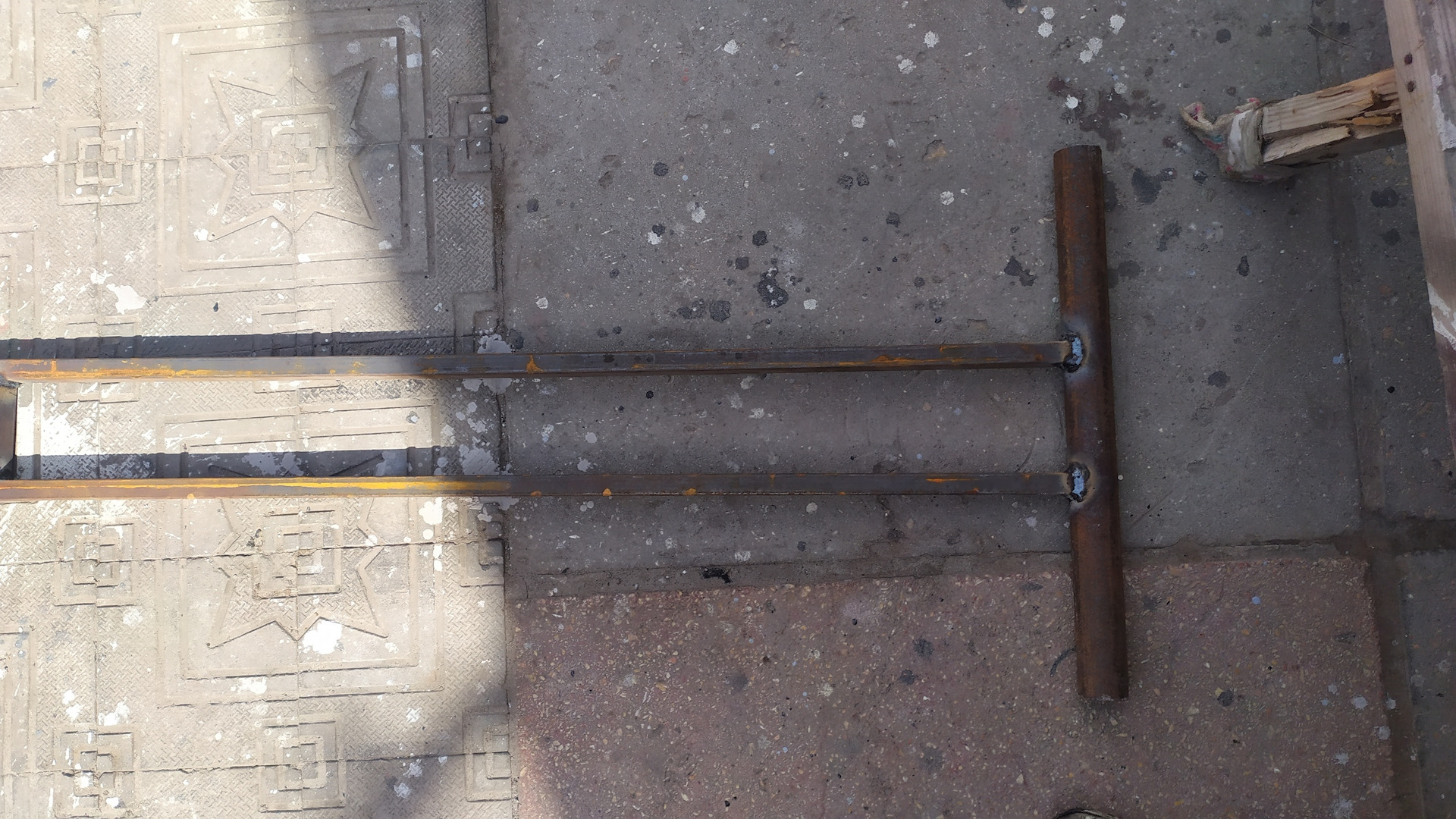

За основу был взят данный чертеж. Точно придерживаться чертежа цели не было, к тому же, хотел сделать скамью складной.
Так как квадратного профиля 40х40 у меня не оказалось, взял 20х25 для части со спинкой, и 15х15 для части с поддержкой ног. Так же использовал три отрезка трубы 50мм, один отрезок 25ой трубы, две пластины 4мм, кусок 10 го швеллера и кусок профиля 40х20. Все бралось из гаражного хлама, заранее ничего не чертил, и не вырезал, все подгонял по ходу дела.
Для спинки использовал фанеру 10мм с размерами 80х34, 4 мебельных болта м6 с гладкой шляпкой.
Красил кистю грунтом 4 к 1 от новола. После зашкуривания покрыл акрилом от VIKA, так же кистью, местами криво и с подтеками. Хотел пистолетом но он у меня накрылся, рассохлись кое какие резиночки, а купить было негде.
И тут самый колхозный этап. Хотел сделать мягкие валики для ног из мебельного плотного поролона и сшить чехлы из дермантина. Конечно же, мебельные магазины закрыты, магазины тканей точно так же не работают. И решил использовать уплотнитель для труб и скотч — вариант, думаю, временный. Позже переделаю. После шумки авто оставался кусок акцент премиум 10мм, его наклеил на фанеру, получилось очень даже мягенько. Так же думаю обтянуть дермантином после всех этих карантинных историй.
В общем результат на фото, оценивайте предлагайте, спрашивайте

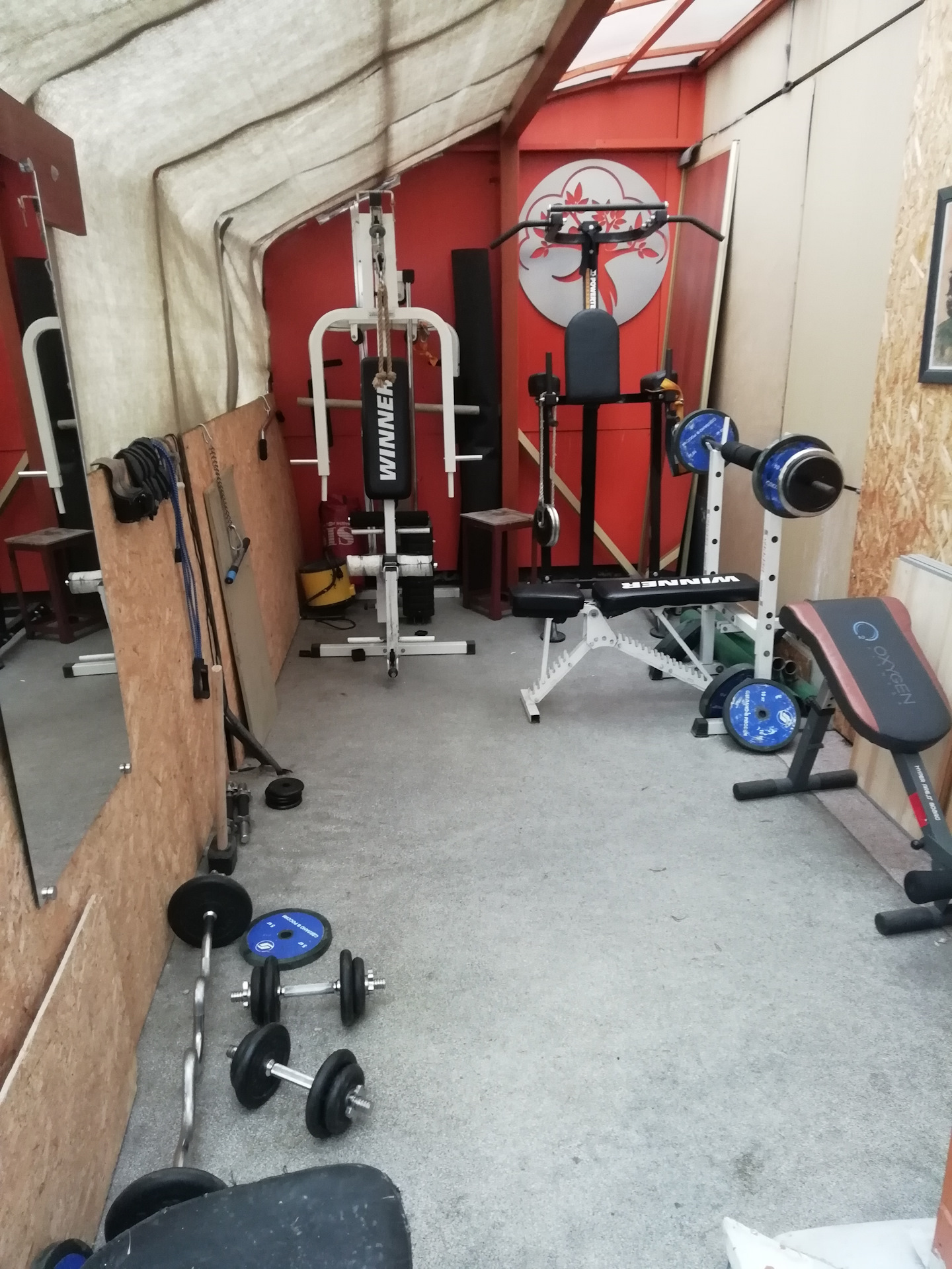

На работе уголок смастерили, собирали инвентарь всякий, и сломаный и рабочий, потом ремонтировали.
Хороший набор, у меня только штанга с гантелями и гирями, сейчас стойки для жима и приседа с турником варю, а то надоело со стульев жим делать.

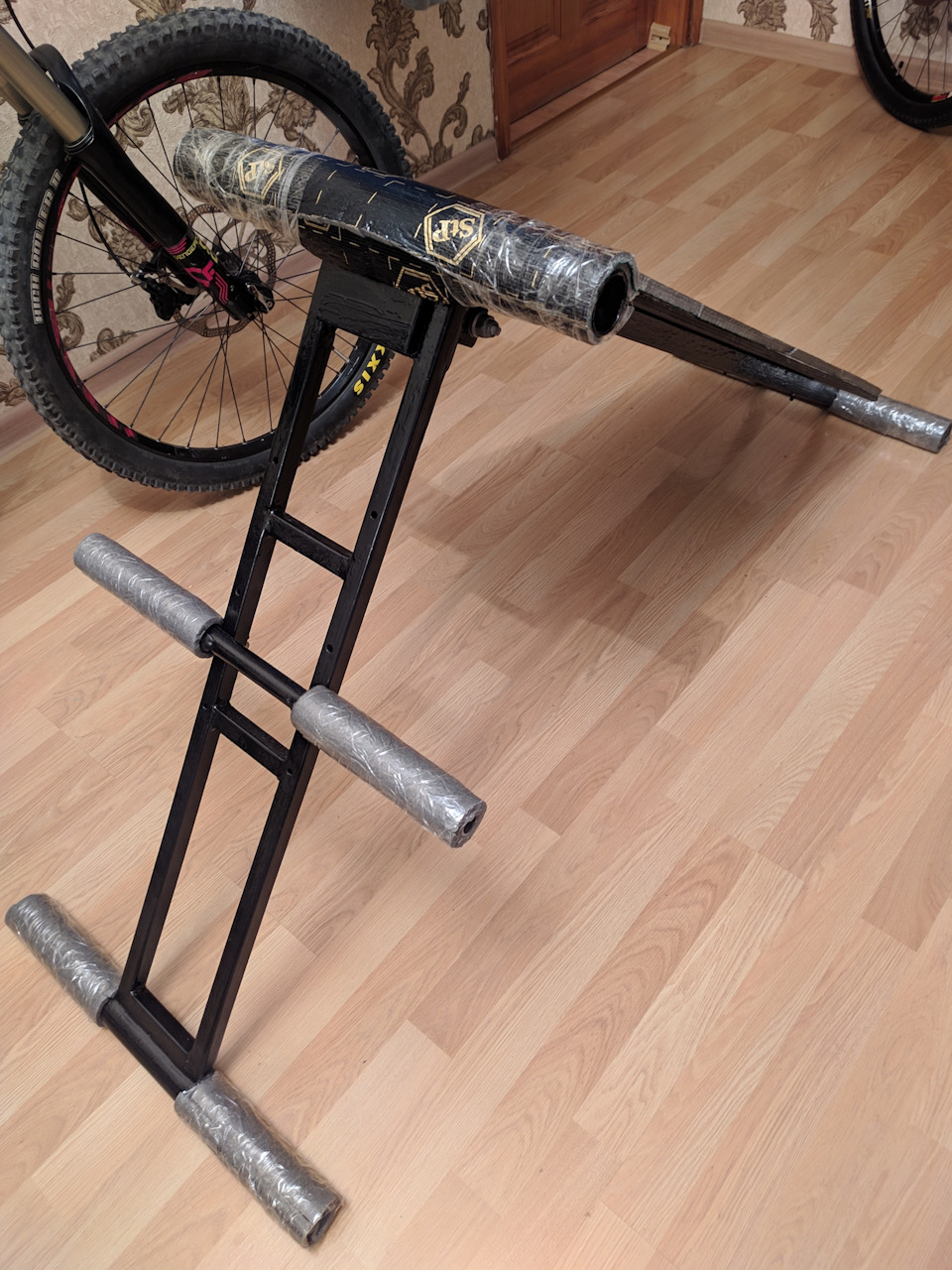

Всё отлично, но скотч придаёт какую-то небрежность конструкции. Хотелось бы увидеть, когда валики пошьёшь. А то ведь у нас часто так, что временно — то постоянно😏
Честно сказать, самому неприятно смотреть. Знаю что мог сделать красиво, но нет возможности купить материал.
У нас, уже не проблема. Практически, всё открыто. Сделаешь, как появится возможность. Сложного ничего нет — только было бы желание

термоусадку толстую купить и поверх утеплителя для труб натянуть — красота)

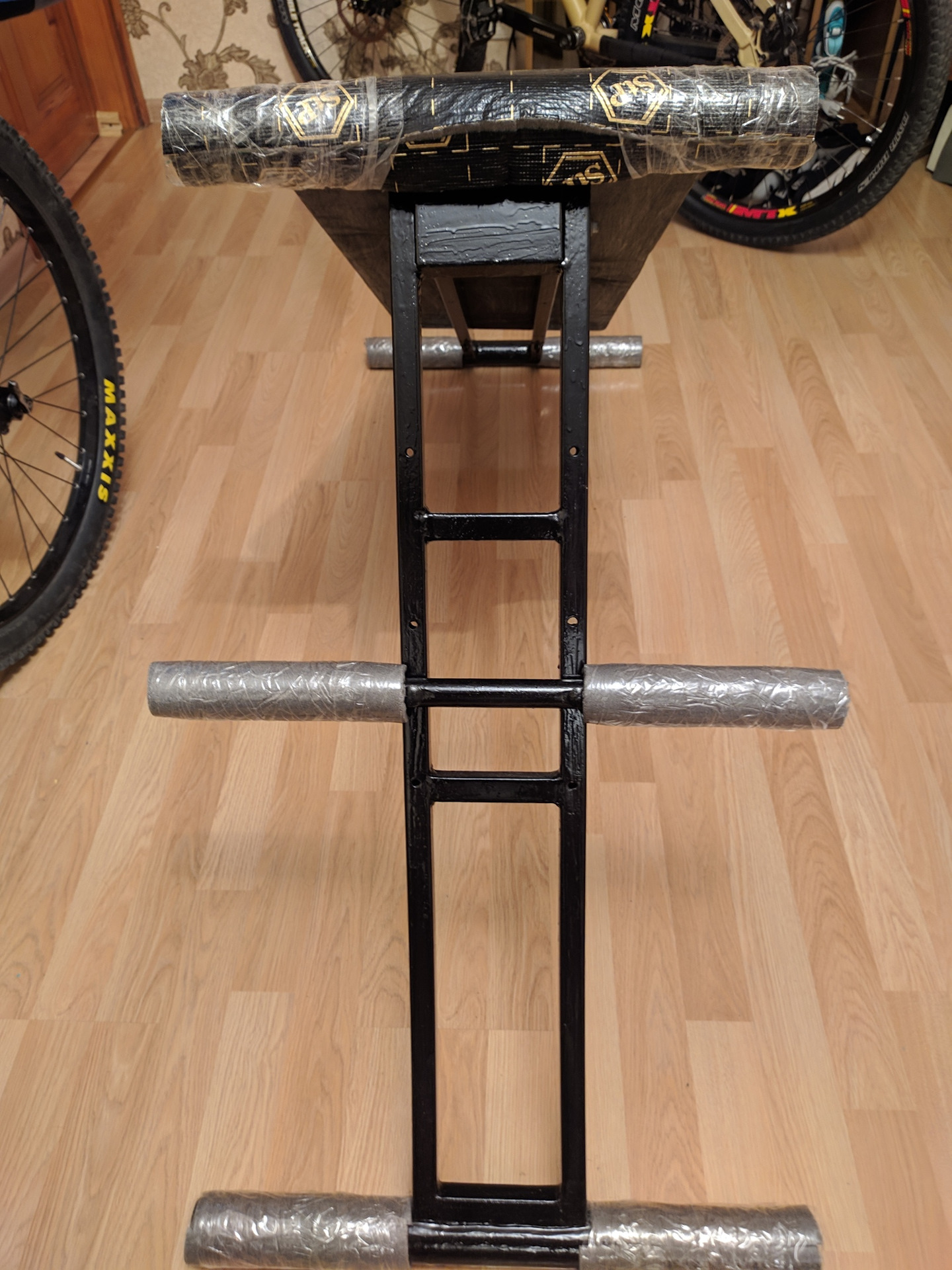

Спортивный инвентарь в доме это всегда хорошо. А если ещё им и пользуются вообще великолепно)))) визуально по фотографиям Мне кажется что опорное поперечины которые на полу, можно было сделать несколько шире. Хотя если при быстром диагональном жиме (левый локоть к правому колену и т.п.) Нету тенденции к опрокидыванию, то вполне достойное дополнение к домашней спортплощадке.

А на валики Можно попробовать утеплитель от металлопластиковых труб., Возможно двух диаметров один на другой мягче будет)).
55см взял размер как в чертеже, качений не заметил. Насчет утеплителя так и написал, его и взял, в гараже был в одном размере, пришлось лепить из него кое как в два слоя. Вариант с валиками пока временный, в планах переделать.
Единственное могу сказать, что не понравилось — угол наклона получился слишком большим, часть с упорами для ног надо делать не 80см а поменьше, наверно 70 было б с головой, чертежей много в сети ходит, есть и около 50-60см
