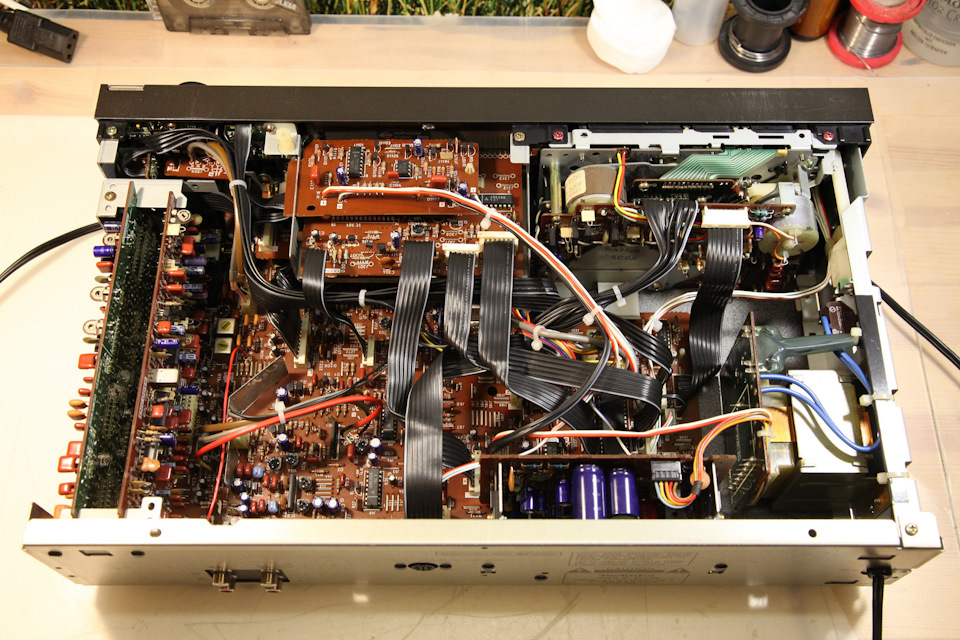

Первое, что мне попалось – это Technics RS-B85
Это предтоповая модель 1983 года. Три головки, один тонвал, пассиковый привод, два мотора. Головки из аморфной стали. Ручная регулировка тока подмагничивания. Dolby B, C и dbx. Пассики все растянуты, проскальзывают, механизм не поднимает каретку с головками.

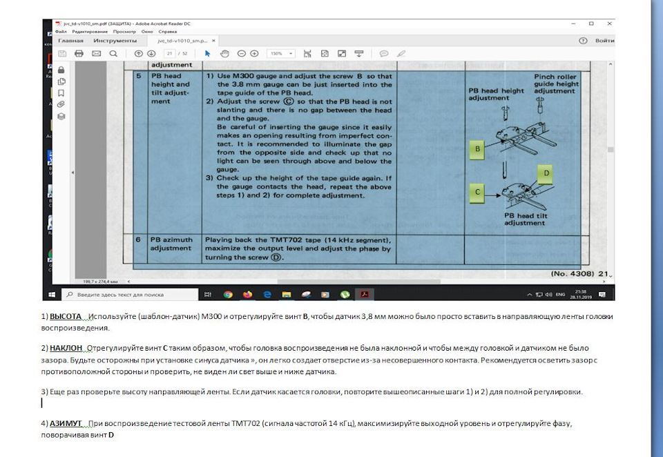

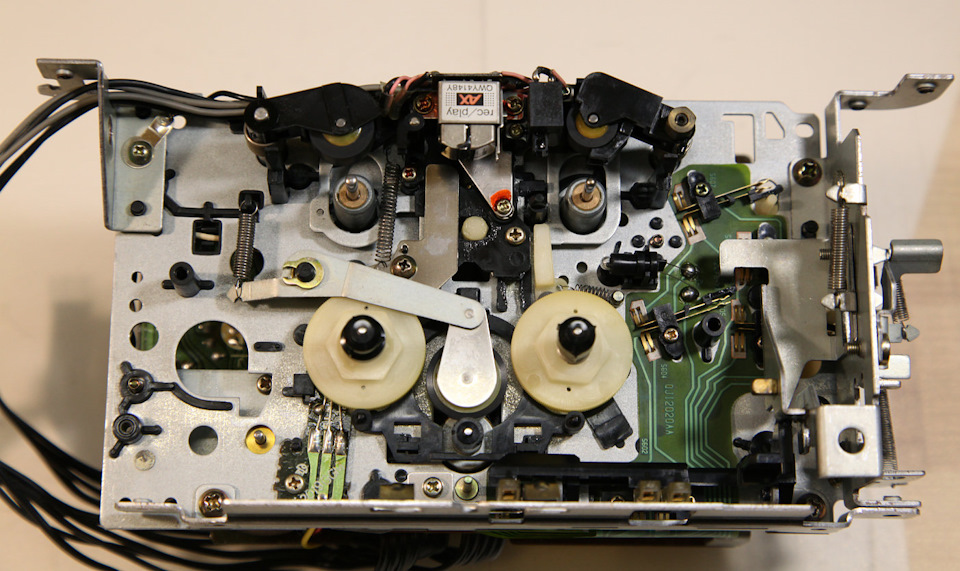

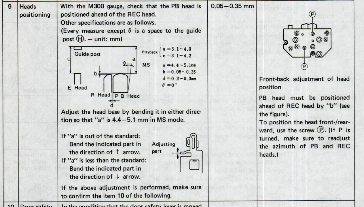

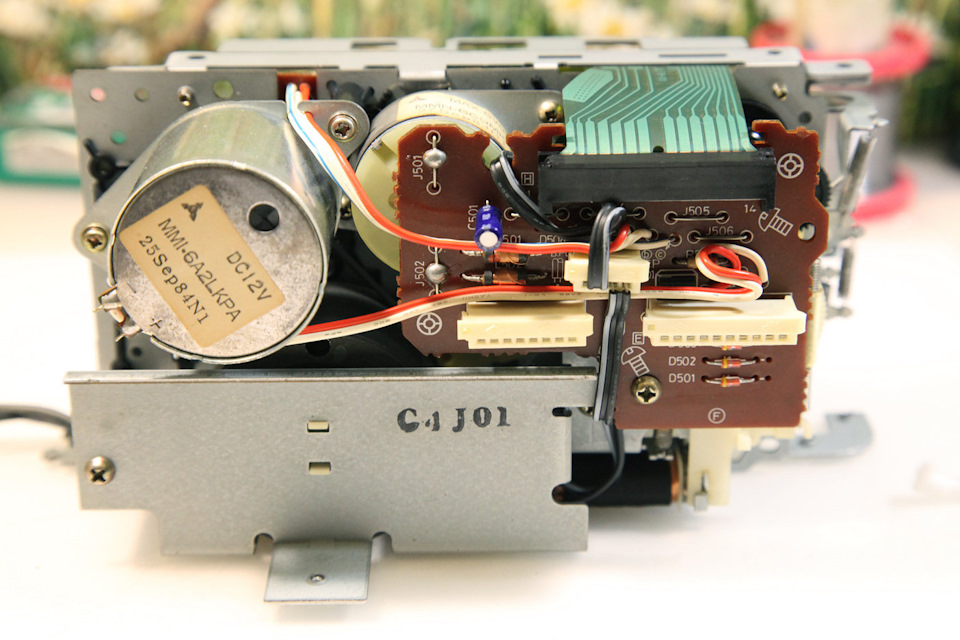

Механизм частично разбирается, промывается от загрязнений, очищается от старой смазки. Закладывается новая смазка, ставятся новые пассики. Ролики отмыл – оказались в отличном состоянии, смазал их оси. Промываются все концевые выключатели. Всё это занимает несколько часов! Без перерывов на еду!
Привод перемотки выполнен от отдельного мотора через зубчатые колёса. Управление режимами ЛПМ осуществляется от мотора перемотки через пассик. Подмотка приёмного узла осуществляется от основного мотора через ещё один небольшой пассик и обрезиненный ролик (idler). Маховик крупный, выполнен по металлопорошковой технологии.

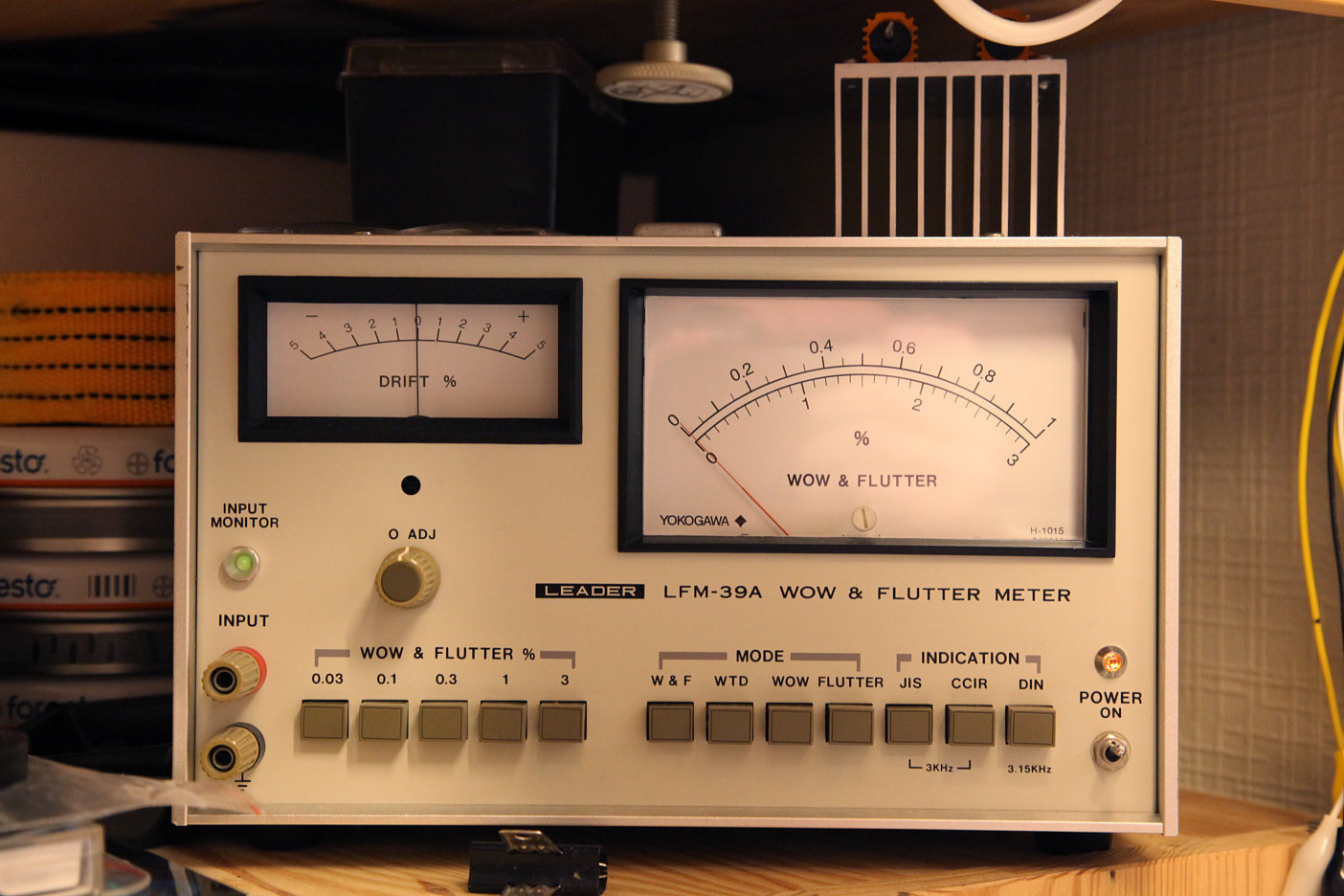

После сборки основным критерием для меня является коэффициент детонации. На этой одновальной ЛПМ он получился примерно 0,9%.
Далее разбирается всё остальное, в том числе и передняя панель до винтика. Платы осматриваются, проблемные точки пропаиваются. Все детали моются в ванной с мылом, зубной щёткой… Разбираются переменные резисторы и промываются. Тактовые кнопки просто меняются на новые. Промываются переключатели. Выглядит это немного страшно. Я всегда переживаю, что останутся лишние детали. Но их ни разу не оставалось!

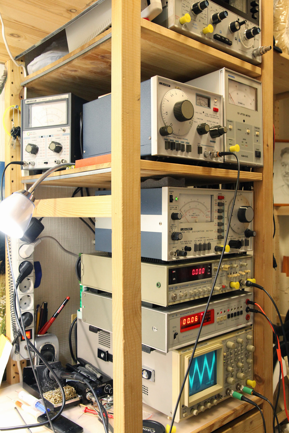

Собран. Сначала проверка уровня пульсаций источника питания – это позволяет выявить сразу неисправные конденсаторы в фильтрах выпрямителей. Всё отлично! Теперь настройка: азимут головки, скорость протягивания ленты, и ещё раз проверка коэффициента детонации.
После – электрическая часть: уровень воспроизведения, калибровка индикатора уровня, настройка тока подмагничивания и сквозного уровня записи-воспроизведения. Дополнительно, настройка режекторных фильтров MPX, RMS детекторов системы dbx, и уровня воспроизведения с системой dbx. После – замеры сквозных АЧХ на разных типах ленты. Но об этом – в конце.
Это ещё несколько часов. При нормальном раскладе полное обслуживание занимает 2-3 рабочих дня «от звонка до звонка»! Но оно того стоит! Как я люблю крупные окна кассетоприёмников! Узкие амбразурки – это не для меня.
Проверяю (точнее наслаждаюсь) на реальной записываемой музыке. При переключении с источника на ленту на слух никаких отличий, в том числе и при включении любой системы шумопонижения (Dolby B, C или dbx) – «один в один». С dbx по уровню шумов соизмеримо с компакт-диском… Готово!

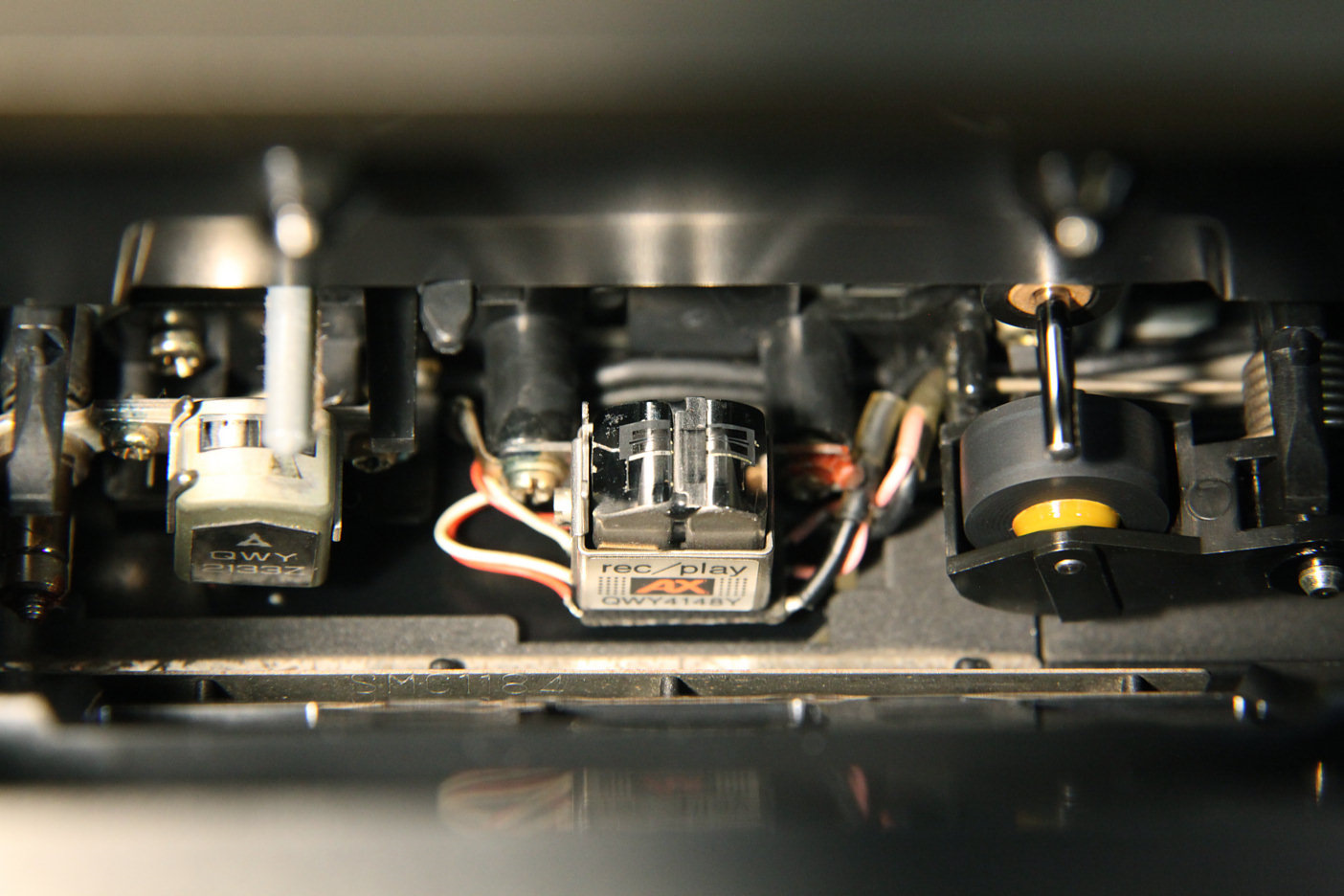

Это топовая дека от Technics 1985 года. Одна из самых лучших дек Technics! Три головки, два тонвала, прямой привод, три мотора. Головки из аморфной стали. Калибровка тока подмагничивания и сквозного уровня записи-воспроизведения по встроенным генераторам. Dolby B, C и dbx. Пассик растянут, проскальзывает, подмотка не работает, перемотка слабая.
При разборке ЛПМ становится ясно, что шасси с RS-B85 одинаковое. Головки, кстати, тоже одинаковые! Но здесь перемотка выполнена через обрезиненный ролик, а не зубчатые. От этого же мотора осуществляется и подмотка при воспроизведении. Третий мотор задействован только на управление ЛПМ. Такое «разделение труда» позволило отказаться от электромагнитов и сделало работу ЛПМ практически бесшумной! Подъём каретки едва слышен, даже не понимаешь, включилось воспроизведение или нет! Перемотка, вообще, бесшумная! Пассик и обрезиненный ролик были заменены. Прижимные ролики в отличном состоянии.
Основной мотор прямого привода выполнен сзади на большой плате. Маховики крупные, объединены плоским пассиком. Основной – выполнен по металлопорошковой технологии.
Здесь подстройка скорости не требуется, она задаётся кварцевым резонатором. Единственное что подстраивается – это фазы импульсов вращения на катушках мотора. Коэффициент детонации составил 0,055%.

ЛПМ здесь другой конструкции. Маховики мелкие. Привод механизма осуществляется от основного маховика. Второй мотор осуществляет перемотку и подмотку ленты через зубчатые колёса. При включении режимов ЛПМ громко щёлкает электромагнитом. Очень похоже, что это механизм Clarion. Коэффициент детонации оказался лишь немного ниже, чем у «одновального» предтопового RS-B85 – целых 0,8%.

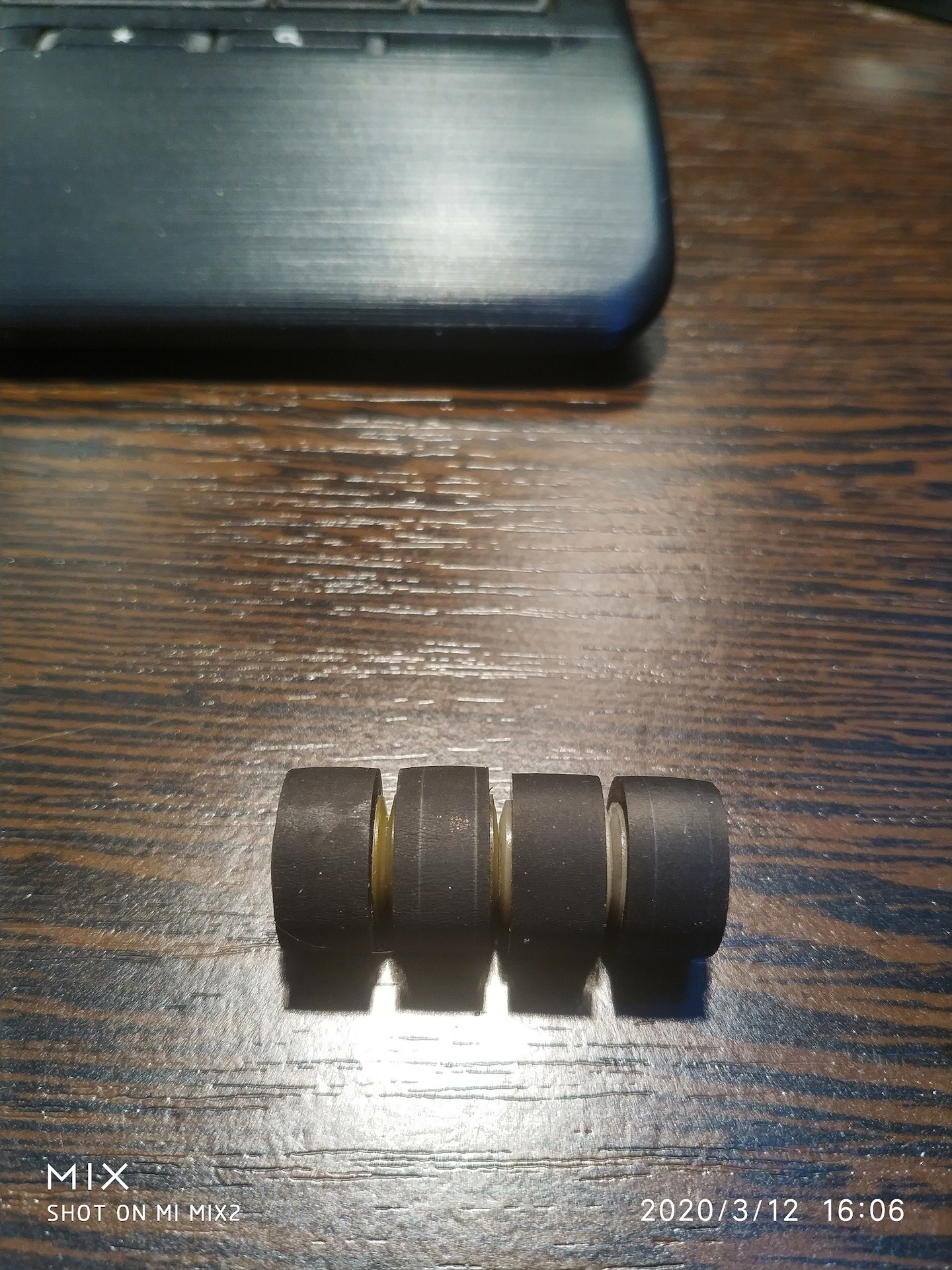

Левый ролик пришлось срезать – ось внутри него заржавела. Срезать пришлось и пластиковую втулку ролика! Только после этого смог вынуть ось. Ось отмачивал в кислоте для удаления ржавчины, затем шлифовал и полировал. Оба прижимных ролика поставил новые. Помимо «заржавевшего» ролика, следы влаги есть только на дне под этим местом. И всё. Больше нигде следов коррозии нет! Как так получилось?

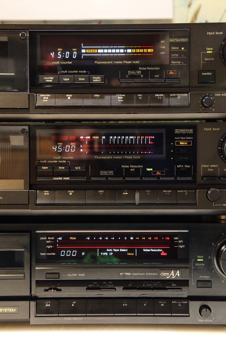

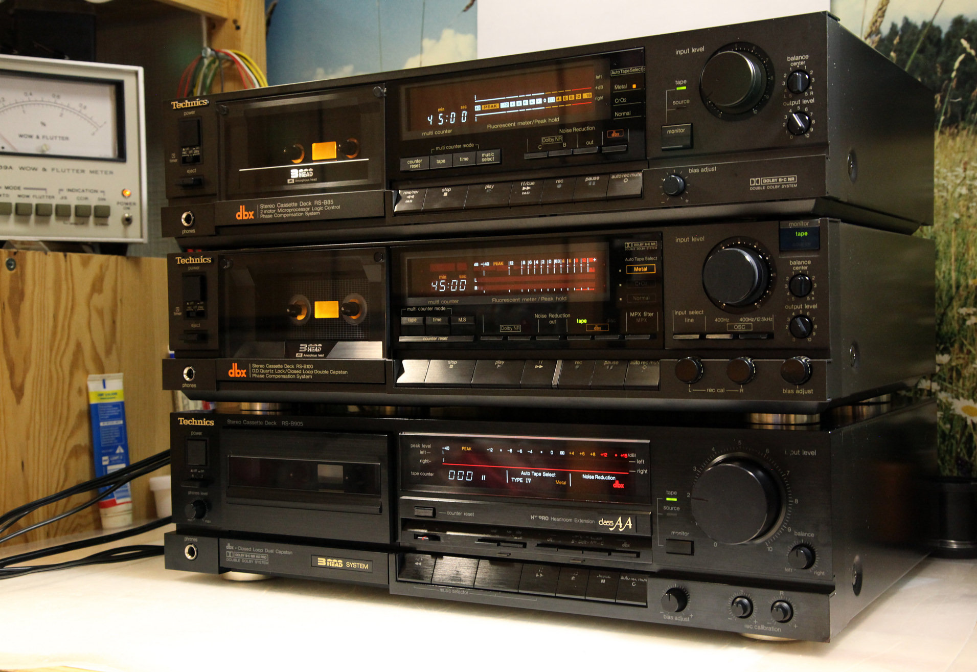

А вот теперь я приведу характеристики всех трёх моделей после настройки. При проверке в качестве эталонной я использую ленту I типа TDK D образца 1985 года – она имеет самые близкие характеристики к стандарту IEC 1981 года, последнему, принятому для кассетных магнитофонов. Это не «лучшая лента» I типа, но она самая нейтральная, среднестатистическая. Большинство производителей именно на неё и ориентировались в те годы.
Я приведу замеры АЧХ в стандарте DIN и ±3 dB, как наиболее жёстком:
Technics RS-B85
I тип Normal: DIN заявка 20-19000 Гц, факт 13,5 – 20000 Гц
I тип Normal: ±3 dB заявка 30-18000 Гц, факт 16 – 18600 Гц
Technics RS-B905
I тип Normal: DIN заявка 30-19000 Гц, факт 21 – 20400 Гц
I тип Normal: ±3 dB (нет данных в спецификации) факт 29 – 18900 Гц
Technics RS-B100
I тип Normal: DIN заявка 20-20000 Гц, факт 11,8 – 21800 Гц
I тип Normal: ±3 dB заявка 20-19000 Гц, факт 14 – 20200 Гц
Для проверки характеристик IV типа METAL, я использовал ленту BASF TP IV Metal Maxima. Так же средненькая лента.
Technics RS-B85
Не измерял
Technics RS-B905
IV тип METAL: DIN заявка 30-21000 Гц, факт 21 – 24000 Гц
IV тип METAL: ±3 dB (нет данных в спецификации) факт 29 – 23500 Гц
Technics RS-B100
IV тип METAL: DIN заявка 20-24000 Гц, факт 11,8 – 24500 Гц
IV тип METAL: ±3 dB заявка 20-23000 Гц, факт 14 – 24000 Гц
Ну, и, коэффициент детонации:
Technics RS-B85
RMS: заявка 0,04%, факт 0,9% (один тонвал, пассик)
Technics RS-B905
RMS: заявка 0,04%, факт 0,8% (два тонвала, пассик)
Technics RS-B100
RMS: заявка 0,045%, факт 0,055% (два тонвала, прямой привод!)

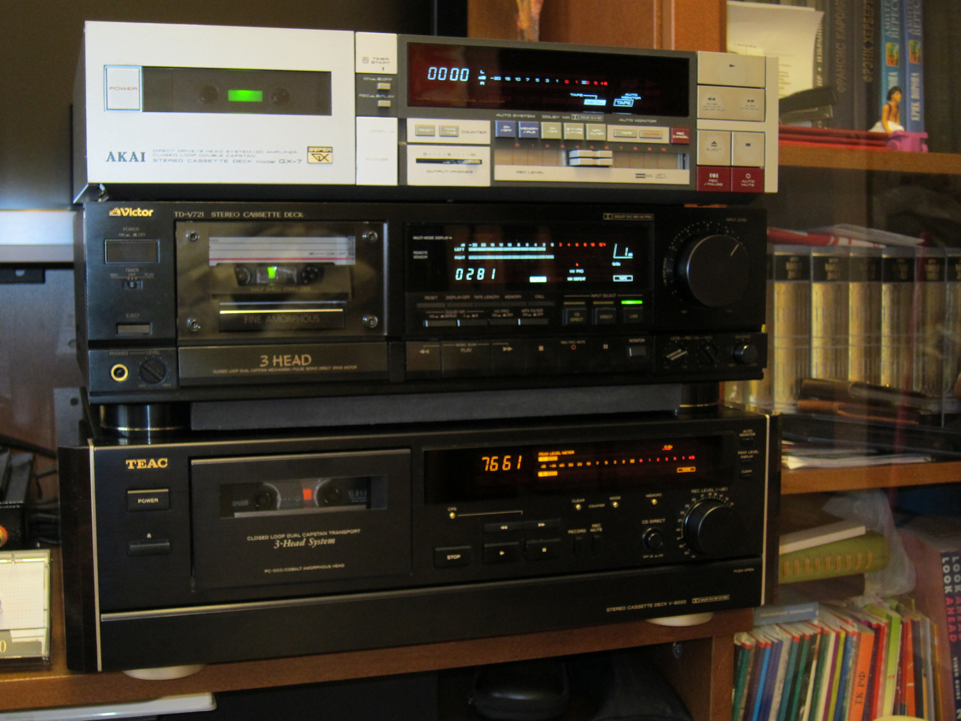

Пока RS-W8R ждёт «звёздочки», следующим на стол попал мой Vcitor TD-V721. Это предтоповая дека 1987 года. Три головки, два тонвала, прямой привод, три мотора. Головки из аморфной стали, плюс Dolby HX PRO. Подстройка тока подмагничивания и сквозного уровня записи-воспроизведения имеется, но встроенных калибровочных генераторов нет. Dolby B и C. ИК пульт дистанционного управления. Очень добротный аппарат! И при этом не дорогой.
При диагностике прямо на глазах срезало зубья звёздочки перемотки. Хотя после покупки работал 3 года. Это так же типовая неисправность у Victor. Не проблема! Звёздочки заказал у zzx7 – в ближайшие дни прибудут.
Пассик заменил. Ролики в отличном состоянии. Пока собрал без перемотки. Коэффициент детонации этот аппарат показал самый низкий 0,042%, при заявленном 0,022% (хотя в Service Manual в разделе регулировка указано, что при проверке должно быть около 0,038%, это ближе к реальности).
Ранее я замечал, что крышка кассетоприёмника задевает левым краем проём. Также видел и следы от удара в левый нижний угол передней панели. При разборке оказалось, что он падал на этот угол, так, что по диагонали перекосило металлическую переднюю панель (алюминиевый профиль)! Аппарат весит 10,5 кг. Пластик при этом не пострадал. Пришлось исправлять геометрию. Это примерно как кузов автомобиля на стапеле тянут! Потребовалось жёсткое крепление к опорной поверхности и довольно большие усилия. Теперь с диагоналями всё в порядке.
Также погнуло крепление крышки кассетоприёмника. Но там металл мягкий, пассатижами исправил легко. Теперь крышка точно сидит по центру проёма и не цепляет его. Очень живучий аппарат! Такой удар выдержал, и при этом, даже коэффициент детонации в норме!
Отмыл, почистил, смазал, пока не настраивал.

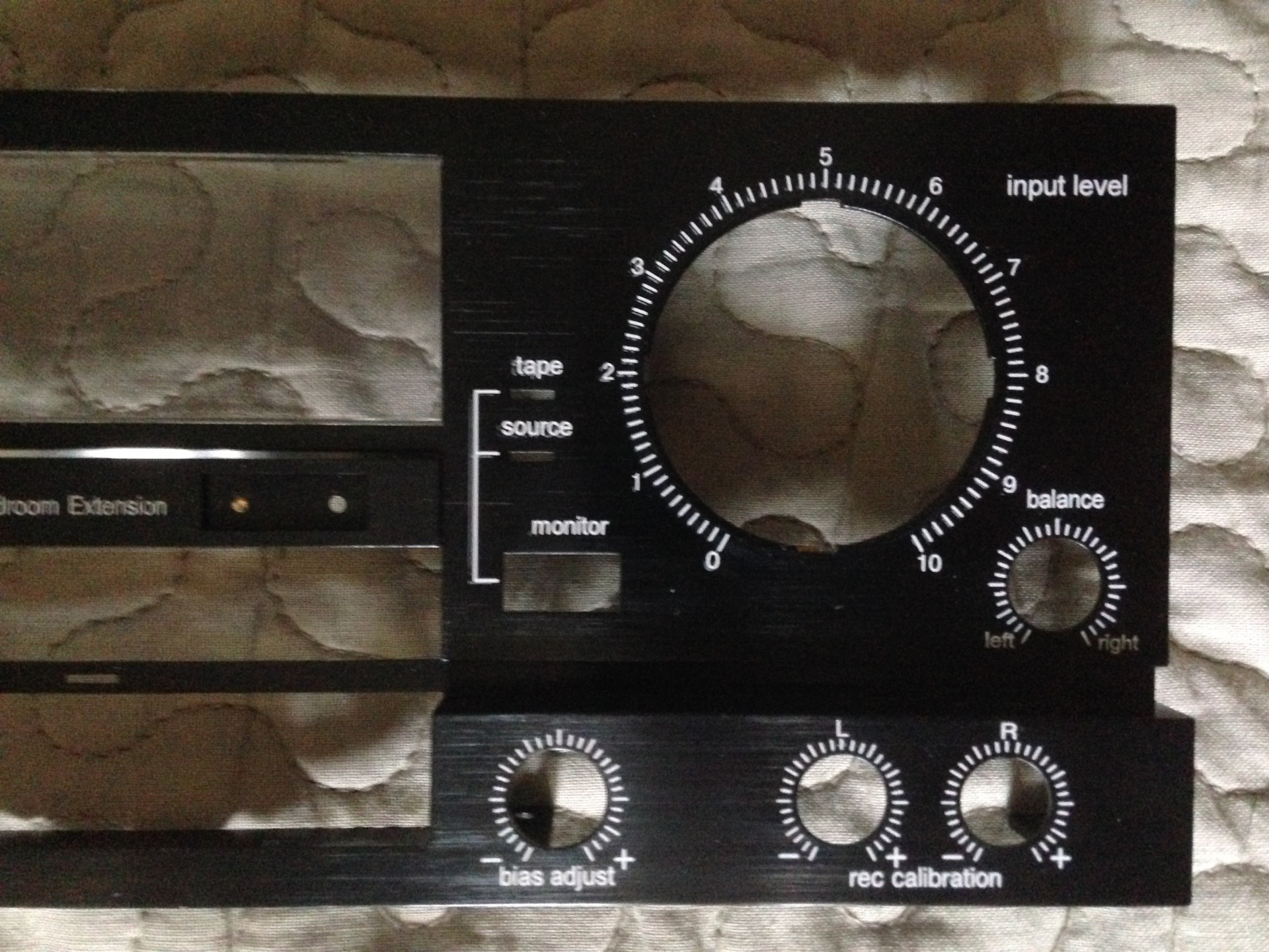

Здравствуйте, чем полируете пластик на индикаторах и крышках подкасетника ?
Здравствуйте. Примерно также как фары автомобиля, только вручную. Глубокие царапины абразивной полировкой, нежно. А "паутинку" убрать, придать состояние "стекла" — вот такой полиролью от царапин
Вручную, в смысле без полировальной машинки ?
Да!
Спасибо ! Еще вопросы, чем натереть переднюю черную панель для шикарности и "глубины"? И какими посредниками пользуетесь для привоза техники с ипонии?
Ничем не натирать! Просто хорошо отмыть (с полной разборкой)! Алюминиевые панели хорошо очищаются от окислов Силлитом.

Я иногда губкой с силикном протираю черные панели: блестят как с завода и черный цвет очень глубокий становится.
Практически попали в старые надписи, я их оставил для лучшего попадания, нужно смыть ацетоном.

Я не понял… в чём проблема, когда есть лазерный гравёр? Если я правильно понял человека, самое сложное это правильно попасть, он проверял предварительно, подложив тонкое оргстекло.
У меня человек уволился, который с ним умел обращаться.
Ну так это хорошо, ни кто мешать не будет…

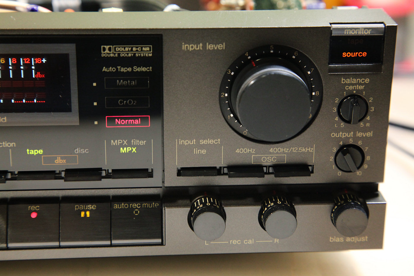

Только сегодня забрал панель от 905 с гравировки, вышло даже лучше чем можно было ожидать.
Добрый день! Подскажите пожалуйста, недавно взял деку Victor DD — VR77 mk2. Звучит отлично, но слышен тихий досаждающий скрип при проигрывании кассеты. Скрип не передаётся в звуковой тракт, где то в лпм, т.к. скрипит на разных кассетах
Приветствую, давно хотел спросить, проблему с надписями на RS-B905, как то пробовали решить? У меня та же ситуация, думаю попробовать лазерную гравировку…
Привет. Нет не решал пока. Тоже хочу попробовать лазерную гравировку — на работе есть.
Вот интересно, возьмёт ли анодированный алюминиевый сплав?
Я смотрел как выжигает на обычном алюминии — чёрный след от лазера. А нам нужен наоборот "белый" алюминий.
Если мощности лазера хватит прожечь верхний чёрный, очень прочный слой, то должно получится что то серое, нужно пробовать. Возможно необходимо будет промыть чем то.
Кислотой…
Ну может и не так радикально…
Кислота растворяет только окислы (соли). Алюминий и анодированное покрытие не трогает.
Сегодня был в рекламной конторе, отдал панель на гравировку, проба поучилась хорошая, цвет чистого алюминия.

Добрый день. Technics RS-M95 в продаже встречается чаще, чем RS-B100 (по статистике японских аукционов примерно в 10 раз чаще!), но в ремонте у меня побывал всего-лишь один RS-M95.
Головки у него немного "попроще" чем у RS-B100, поэтому он немного проигрывает ему в полосе частот записи воспроизведения. Также и по коэффициенту детонации он проигрывает заметно — не удивительно у него нет закрытого тракта.
Он топовый, но он ещё из "прошлой эпохи", из эпохи 70-х, когда господствовали катушечники. Основную проблему всегда создавали головки воспроизведения. Технологии тогда не позволяли ещё сделать зазор шириной 0,6…0,4 мкм. Прорыв наступил в 1980-82 году.
До него ведь был мистический двухблочный RS-9900US с закрытым трактом и очень необычным расположением головок. Так аналогичная ситуация — навороченный, но… ограничен уровнем технологий тех лет.
Странно, но не раз встречал мнение (вроде как пробовали), что даже
RS-B100, проигрывает по шуму (правда без ШП) и по динамическому диапазону, хотя возможно попались такие экземпляры. Да и по цене RS-M95, сильно проигрывает, даже сейчас…
А это как раз взаимосвязано в шириной рабочего зазора. Чем меньше зазор в головке воспроизведения, тем шире полоса частот, но при этом снижается ЭДС на обмотке головки, поэтому сигнал от ней на входе усилителя воспроизведения становится ниже, и соответственно падает отношение сигнал/шум.

С обрезиненым роликом проблем не было. Просто отмыл растворителем. Он хороший был.

тут даже и сказать то не чего…одни эмоции ! а глядя на три Техникс вообще ! :-) сотку сейчас почти не встретишь ни где ! на Авито это точно-один раз только видел по нескромной цене в 60 штук …:-( крутой аппарат ! :-) респект за обзор !
Сотку и в Японии редко встретишь в продаже! Я так понимаю, что в 1985 году они просто не "выдержали конкуренции" с уже заработавшими себе "ИМЯ" (Akai, Aiwa, …) и большим спросом не пользовались. Мало их продали. Мало изготовили.
Вот, реально спроси у кого-нибудь названия топовых дек середины 80-х. Много назовут, но Техникса там не будет! Всего одна модель, да при таком малом количестве продаж… О её существовании-то не все знают! Среди массовых бюджетных моделей Техникс — сотка потерялась!
Аналогичное положение у Denon, Lo-D (Hitachi), например. У них есть деки очень высокого уровня, но они практически не известны. А мнение создают по статистике. Если большинство скажет Akai — то человек будет искать именно Akai, пусть даже он ищет не топовую, а бюджетную деку.
все верно! в 86 году в основном шли Акай и Айва, по крайней мере у нас на Урале :-) больше ни чего и не было, да вот ещё в то время друг купил Хитачку 2200м -эта была вообще диковинка… до сих пор у меня она стоит …отдал ее как ушедший ненужный формат.))

Ролики в ней нужно было менять, хотя детонация при родных укладывалась в 0,15%, для автореверсного двухкассетника — это нормально. А менять — это сразу 4 штуки на аппарат — цена ремонта выросла бы неоправданно для такого недорогого аппарата. Вот и оцениваешь, стоит не стоит.
Я посчитал — не стоит. А выполнить эти работы по гарантии — вы уже сами отказались…
Нужно было ставить нормальные, а не пиленные. И под это "настраивать". Три диаметром 12,5, один 13. ЗАЧЕМ было так делать? Есть телефон, сообщения на драйве, где можно уточнить было по поводу затрат.
Такие стояли в вашем аппарате. Жалоб на проблему с детонацией при сдаче в ремонт при этом от вас не было. По измерениям тоже укладывалось. Ну значит, всё нормально, менять не стоит. Я их только отмыл, даже не снимая.
Зачем сейчас изворачиваться? Когда забирал аппарат, озвучено было что заменены пассики и ролики. Я прекрасно знаю что стояло в моей деке, так как ролики покупал сам.
О том, что ролики заменены, я такого не говорил. Да и цена за ремонт была бы не 3500 руб, а 5500 руб.
2350
Это достал из аппарата после вашего ремонта
Очень хорошо. Я их видел. Это они. Подтверждаю.
Только не нужно придумывать, что "это я их туда поставил в замен хороших". Врать — это не порядочно. Я таким не занимаюсь.

2350
Вот ещё ракурс.

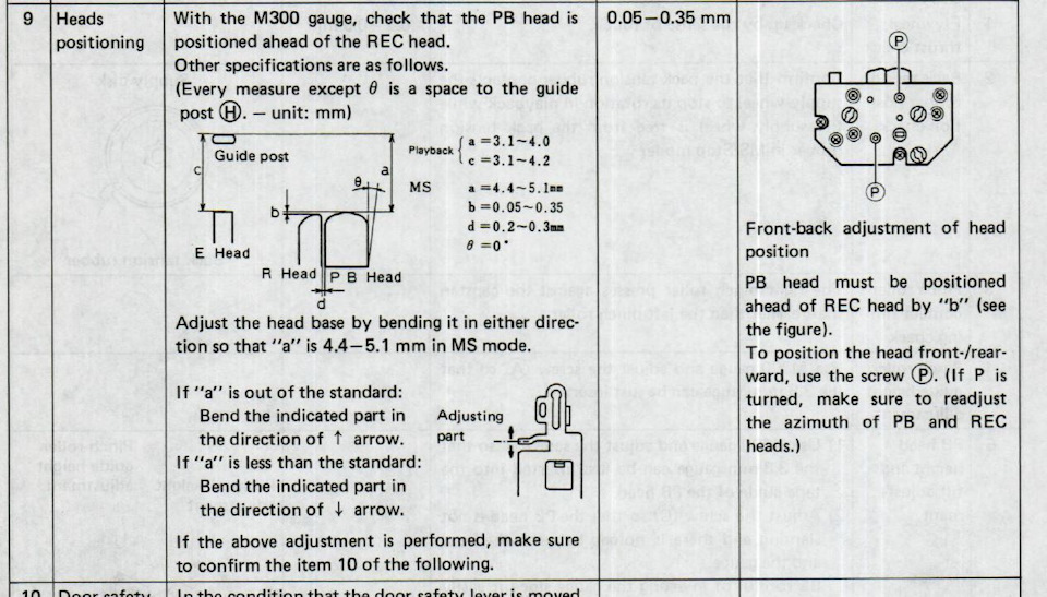

Да, настроить азимут головки записи — не быстрый процесс :)))) Влияет она немного на воспроизведение. Раз 20 туда-сюда.
Вот, вот! Засада была еще и определить какие из 6 винтов что регулируют (из 11 на БГ!) :))
По переходникам dip8-sip8 у вас ничего нет, а то нашел на Ебей, но как то не гуманно за 8 шт выходит :((
www.ebay.com/itm/1-x-IC-A…d59594:g:LMMAAOSwzbxaVhy1
Да в мануале там ошибка! А потом понимаешь, что гайка сверху, единственная, выделеная красным лаком — это и есть азимут всего блока головок. А, винт в глубине через отверстие — это азимут головки записи.
Но подстройка азимута ГЗ немного влияет и на азимут ГВ! Поэтому приходится то одно, то второе подстраивать, пока они не совпадут.
А можно поподробнее! Какой винт является общим для всего БГ?
Я перевел и настраивал так
На этой картинке нет указания на этот винт…
Вот, верно
Ок! Спасибо. проверю еще раз. У меня SM скачанный на 1010 с 2 источников. Качество чуть разное, но они идентичны.
Про эти 3 гайки вообще ничего нет в инструкции!
Они эти гайки называют тоже винтами…
Вот же враги :)))
Они же шестигранные, с прорезью под шлиц и накручиваются на шпильки.
Шлиц есть, значит — винт!
Япона мать!

Андрей, а чем измеряли коэф .детонаций ?
Кассета TEAC MTT-111NA с записью 3000 Гц (есть на фото выше), и измеритель коэффициента детонации Leader LFM-39A.
alexis666
У Андрея есть спецприбор — и это ооочень здорово!
Но есть и софтверное решение проблемы.
Для измерения значения детонации можно использовать программный детонометр "Software Wow and Flutter Meter".
