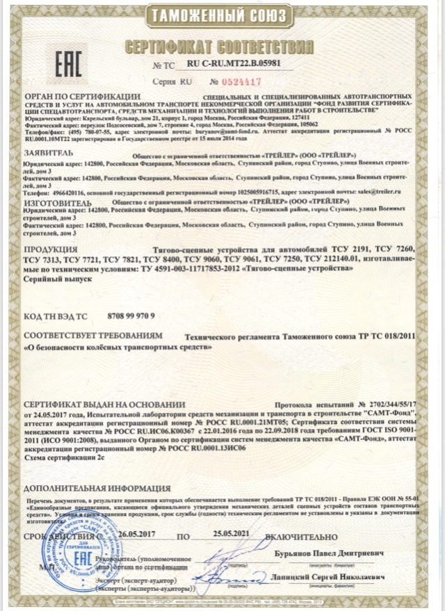

Нужен сертификат и больше ничего!
Ну если я его с сайта производителя просто скачаю и как копию распечатаю это прокатит за документ?
Да чтоб только был указан конкретно ваш автомобиль там!проехал со своим от Мурманска до Ростова нигде вопрос не задавали даже
Там про марки авто нет ничего.
Всегда указанная на какую машину идёт!и на нем самом наклейка бывает!
Видимо они его за авто не считают)) распечатай это, или поищи у других фирм)
Видимо тогда и раф4 не считают. Фаркоп то один и тот же

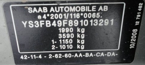

А как понять предусмотренно авто или нет?
С правой строны у аммортизатора по ходу движения есть шильда, на ней МРМ авто, МРМ автопоезда, нагрузка на переднюю ось на заднюююи, если есть МРМ автопоезда, то вносить не нужно, Если нет то вносить нужно. На указанном ниже примере максимальная масса прицепа разрешенного к буксировке 1600 кг.
На тигго нет такого

Под капотом есть табличка на которой указано что за машина, вин, нагрузка по осям при полной загрузке, максимальная масса авто и масса авто с прицепом.
Т. Е. Производитель предусмотрел использование фаркопа.
Вам нужен сертификат на фаркоп, что он может использоваться на этой модели авто.
Если все так, то под изменение конструкции это не попадает
Под капотом нет такой. Маленькая только с вином. Сертификат на фаркоп есть на сайте производителя. Точнее я так понял что есть. В паспорте тсу указана модель 7831. И в приложении к сертификату указан и этот номер. В самом паспорте написано что может устанавливаться на чери тигго определенных лет и тойота раф4 определённых лет.
Табличка должна быть(не обязательно под капотом, может и в другом месте).Что то типа такого
a.d-cd.net/d8a8cccs-960.jpg
это фото с чери тиго 5
На т11 нету. На двери гляну позже в проеме
