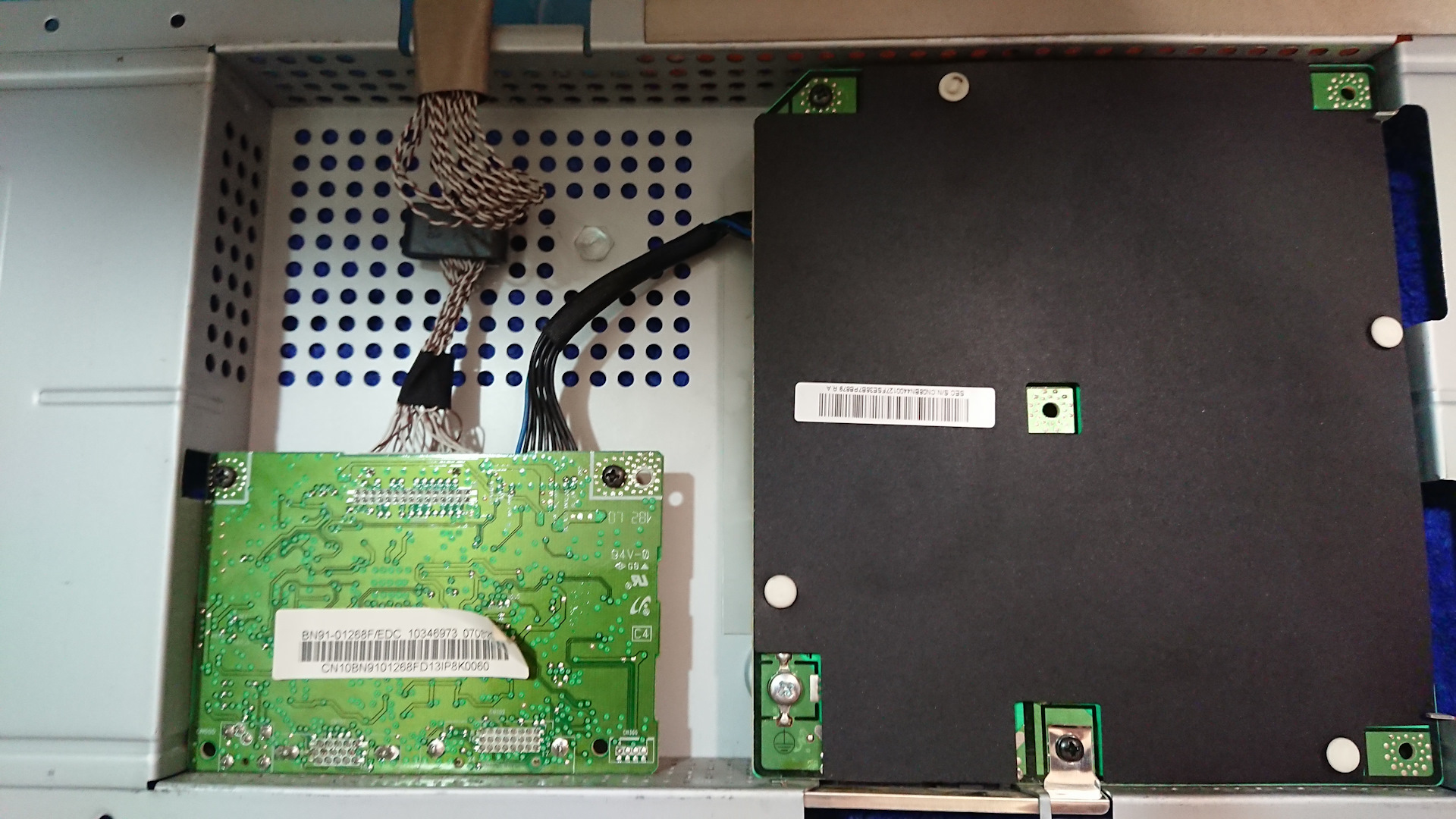

Итак, начинаем вскрывать корпус монитора.

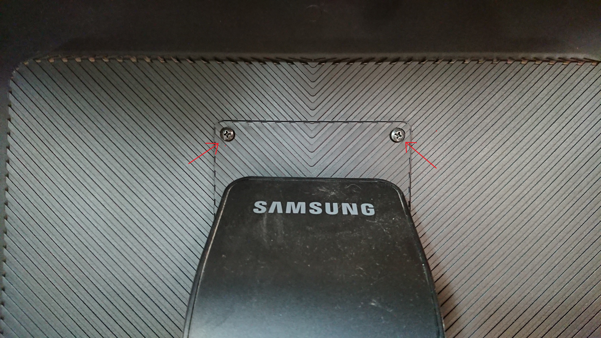

Откручиваем два винта крепления подставки и три шурупа в нижней части корпуса. С помощью не нужной пластиковой карты отщелкиваем фиксаторы по краям корпуса.

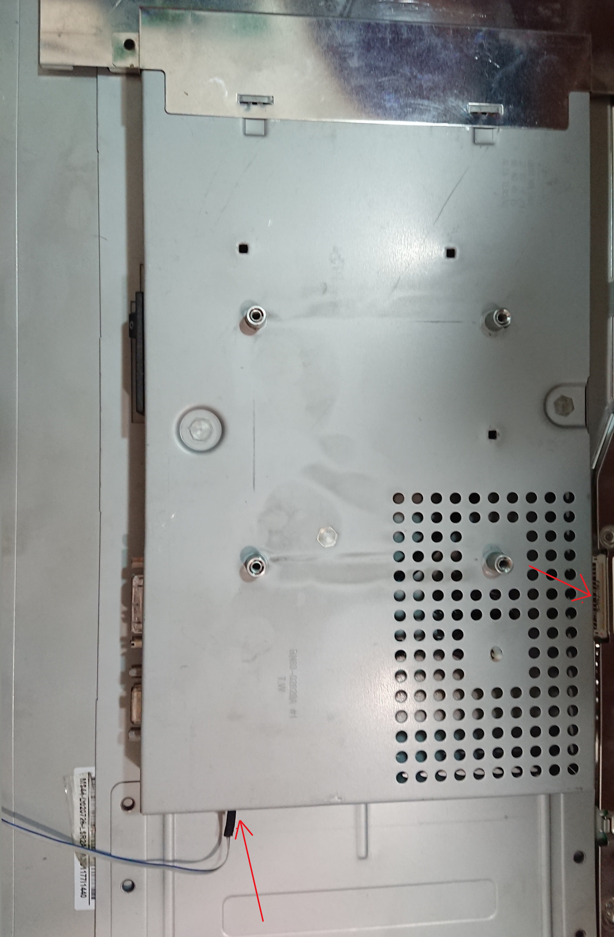

Отцепляем разъемы матрицы и кнопок управления. Снимаем защиту слева, под ней находятся разъемы подсветки. Их тоже отключаем.

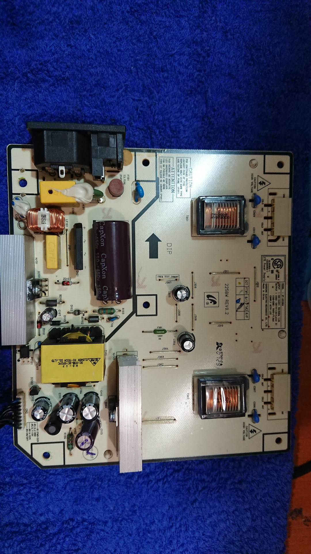

Вот так выглядят внутренности, слева скалер, справа блок питания.
Платы откручиваем и смотрим на наличие внешних признаков неисправности.
Вот так выглядит плата питания, конденсаторы в норме.

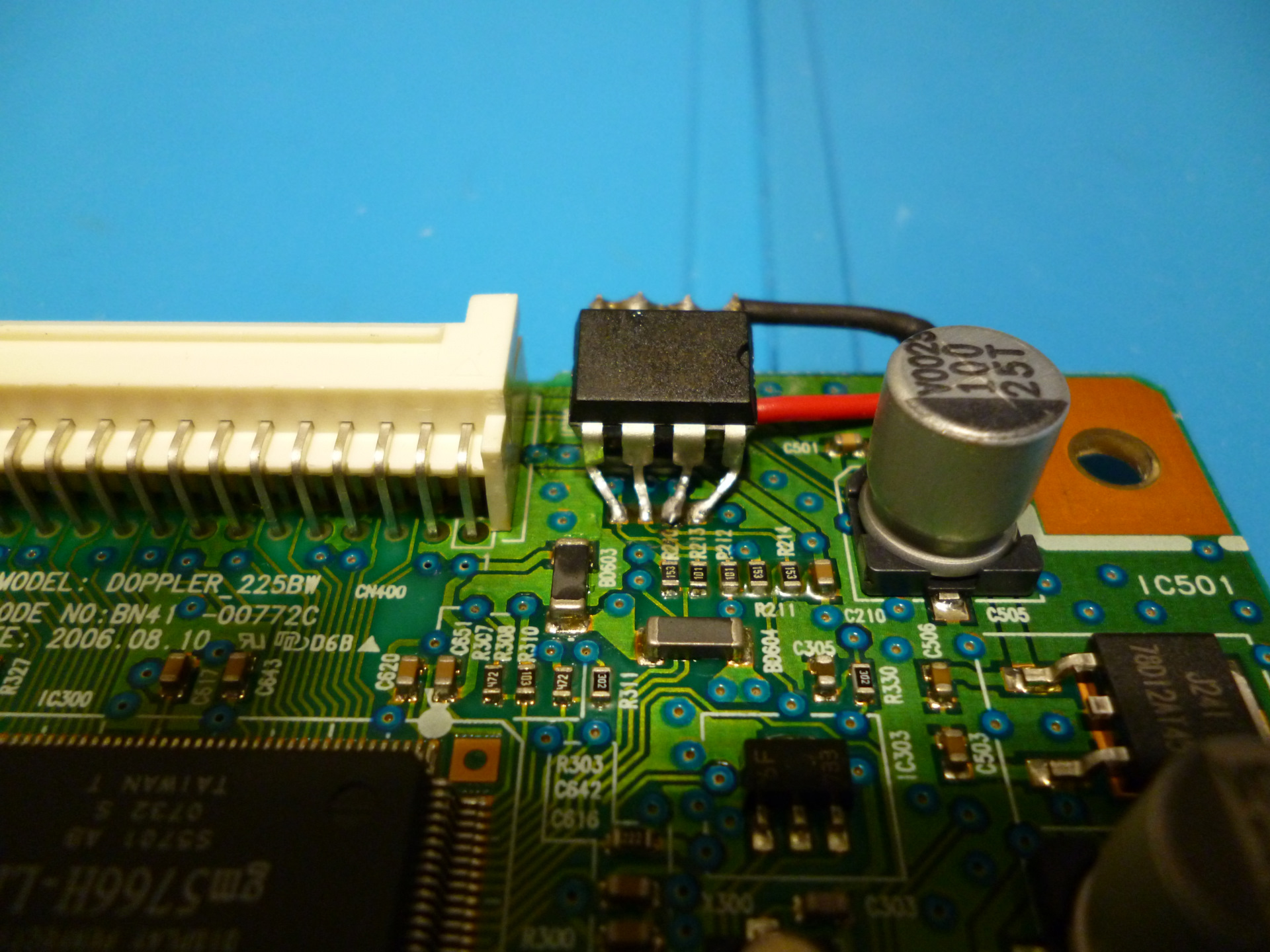

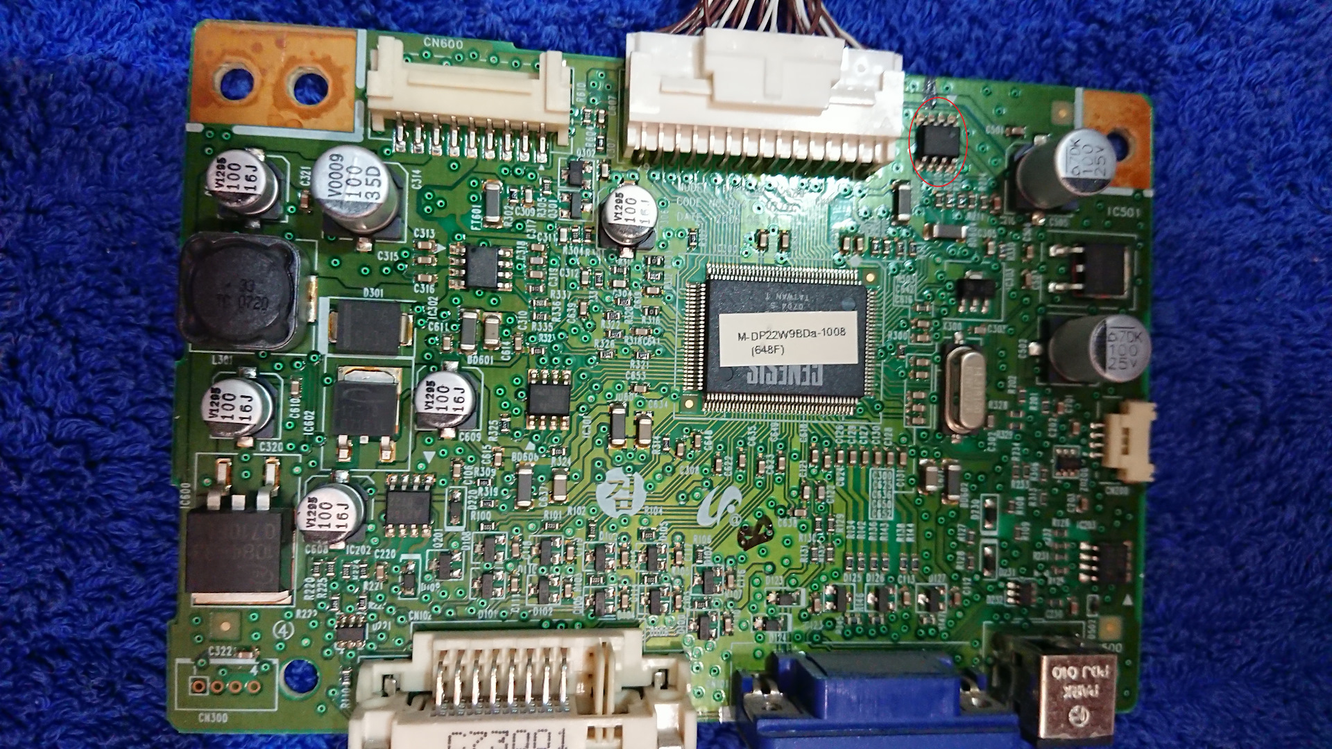

Остается определить целостность микросхемы памяти. На плате скалера она обведена красным кружком.

Если кабеля VGA в наличии нет, то определить неисправность микросхемы памяти можно просто выпаяв ее с платы. Изображение на мониторе в этом случае также появится и будет искаженным размером.
Можно попробовать найти программатор и «залить» прошивку, которая гуляет в интернете.
Но лучше не заморачиваться с поиском программатора, и поставить новый чип . Аналогом штатной микросхемы является дешевая и легкодоступная микросхема памяти 24С02, подойдет также 24С08.
После запайки нового чипа, возможно, потребуется сбросить настройки.
В моем случае это не понадобилось, но на всякий случай сообщаю — заходим в Menu + настройки языка — устанавливаем английский + и держим Enter (5 секунд).

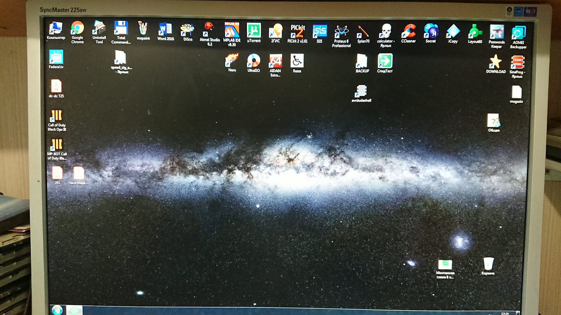

Конкретно в моем случае, перепрошивки старой микросхемы памяти через Центр загрузок Самсунг хватило на две недели. После этого неисправность постепенно начала проявляться все чаще и чаще, и было принято решение заменить микросхему памяти на новую.
Теперь радуемся нормальной работе монитора

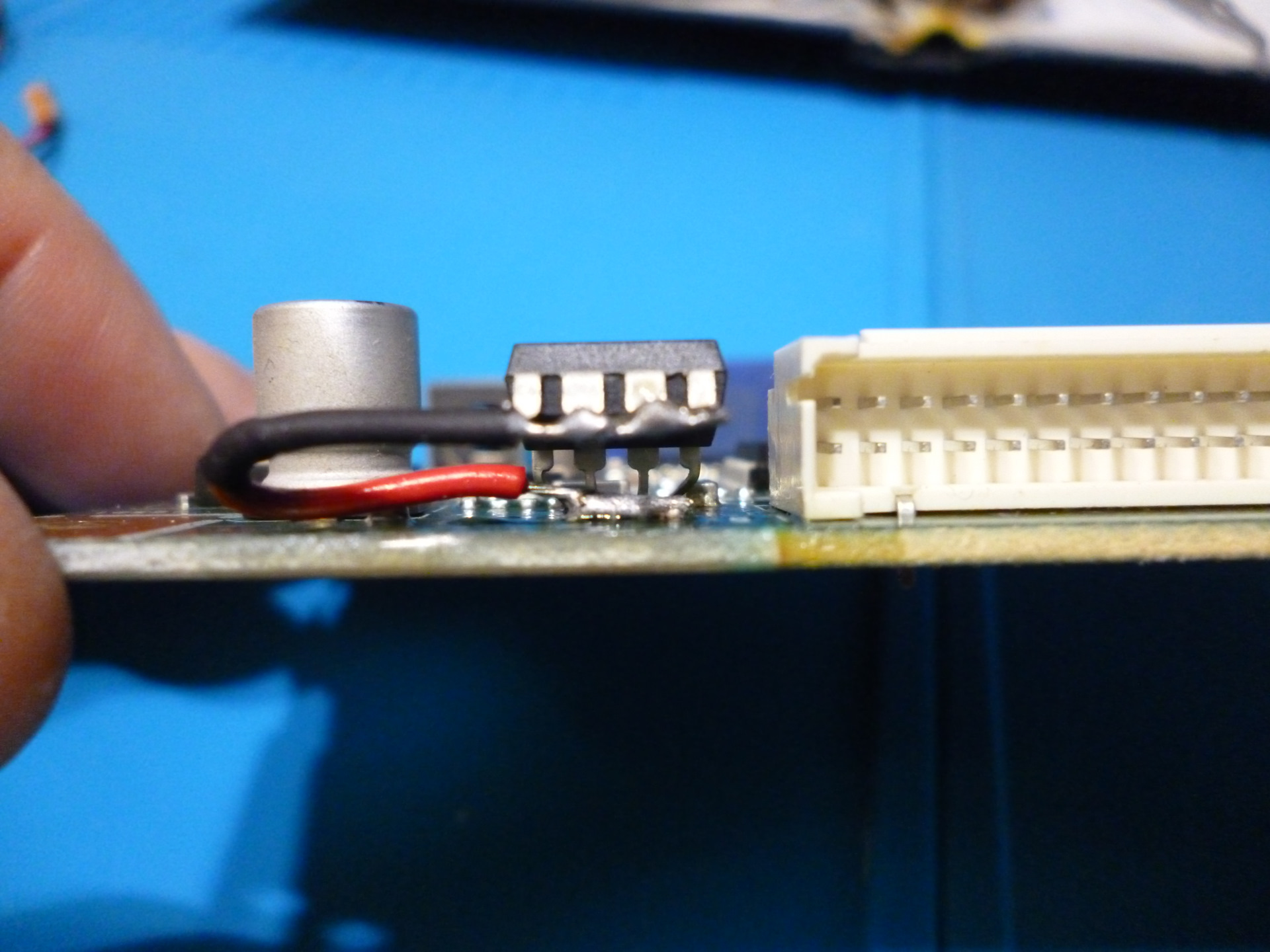

Вид с зада этой микрухи
Замечательная статья, челу респект. Я ремонтирую мониторы давно, но у 225bw такую проблему впервые встретил. Решил таким же способом заменой чипа EEPROM только чипы пришли большего размера пришлось чутка подогнуть ноги. Способ действенный

Красный кружок сильно тонкий, еле ели его нашёл.

да, я тоже еле нашёл его на фотографии) Вот на этой фотке крупнее и уже моя работа, всё работает исправно. Чип на Алике заказывал 90р за 10шт
