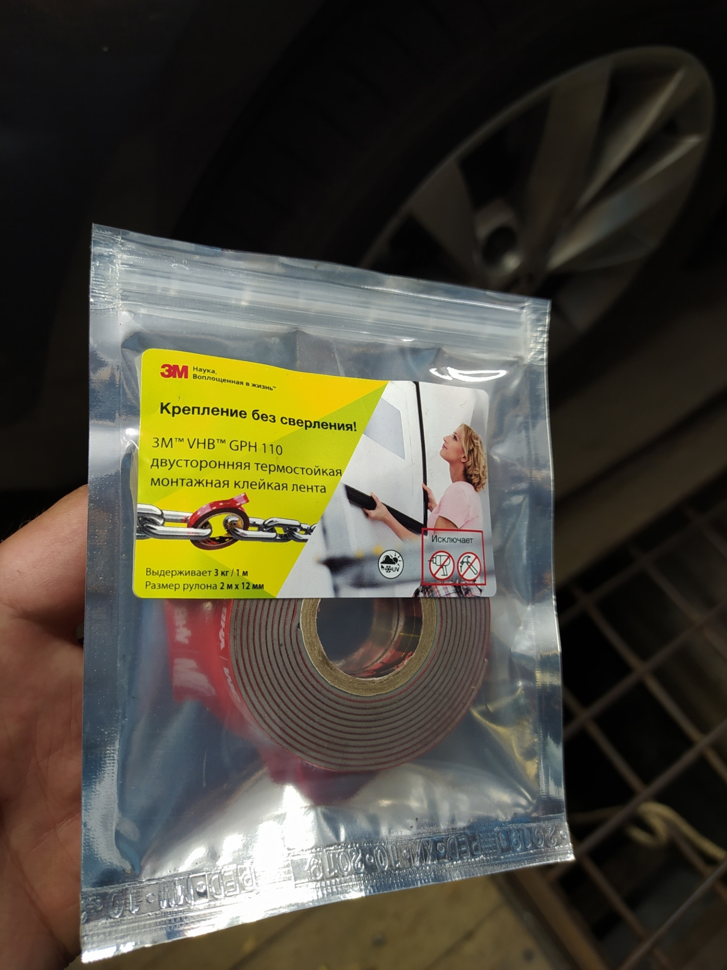

Всем доброго времени суток. Давно беспокоит дребезжание при езде по мелким неровностям / гребенке на любой скорости. Такое впечатление что что-то неплотно прикручено и дребезжит. Подробнее в видео. Конкретно на времени 2:00 мин, если лень смотреть весь ролик.
Дребезжит так давно, может даже с начала эксплуатации или появилось чуть позже. Звук крайне надоедливый, камера не передает его в полной мере. Поездил еще после съемки видео, дребезжит еще и районе передних колес. То-ли пыльники днища, то ли еще что… Не машина за миллион с лишним, а погремушка какая-то.
Было у кого-то такое?
Что можно предпринять для более точной диагностики и устранения?
Делитесь мыслями в комментариях, спасибо заранее.
UPD: гремели передние тормозные суппорты. Исполнение тормозов оставляет желать лучшего. Лечится наклейкой термостойкого скотча на внешнюю колодку в зоне прилегания суппорта. Симпли клевер, короче

Номер. Термо скотча есть?
gph 110
В личку написал
Привет… нашёл что дребезжит?
Нашел, дребезжал передние тормозные суппорты. Проверить легко — пни колесо в зоне суппорта, если есть дребезжание, то это точно они

Найди выбоину, поставь человека слушать и проедь, чтобы определить место (впереди, сзади, справа, слева), потом с пристрастием осматривать.
