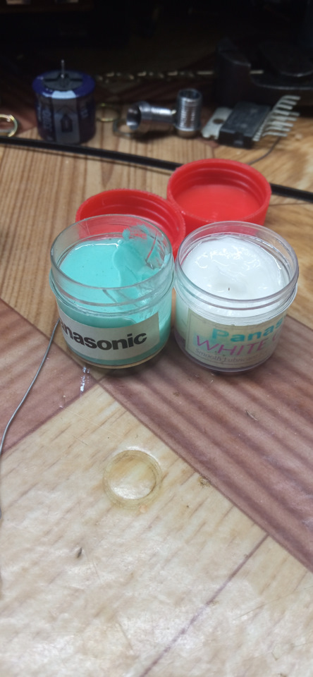

Подниму чуть-чуть никротему, как вам зелёная смазка якобы от панасоник?
Тогда уж нЕкротему.
Загружай фото, а то не понятно о чем речь

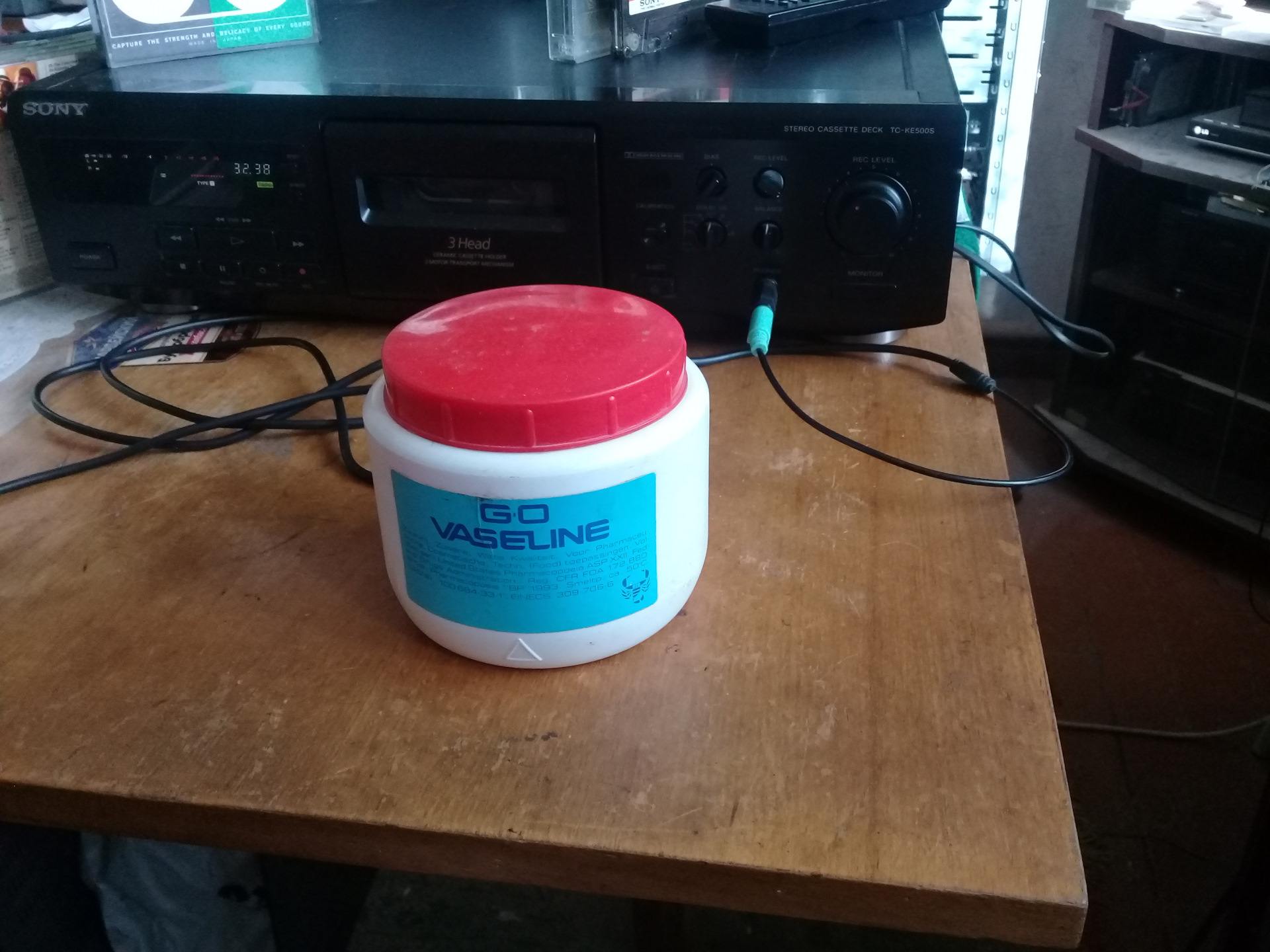

Уже давно использую технический вазелин. Вещь!
Где покупать его?

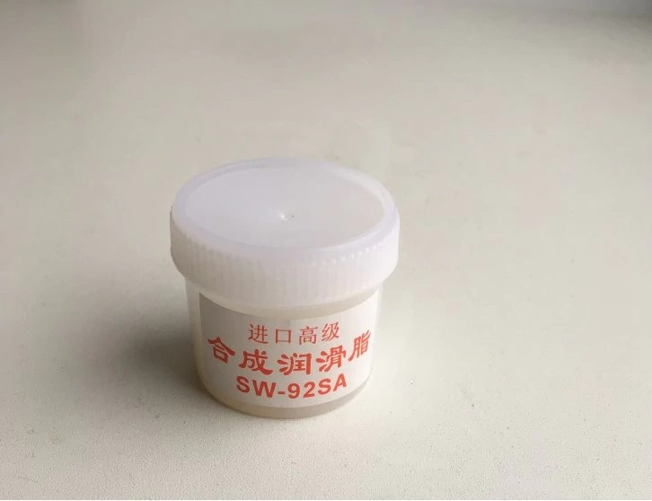

Можно например такую aliexpress.ru/item/326768…937460.0.0.60462e0eAL9vPT
Правда не понятно ничего что там на ней написано)))
Написано SW-92SA — Смазка синтетическая универсальная для шестерней, подшипников, вентиляторов, а для также термоплёнок не скоростных принтеров.

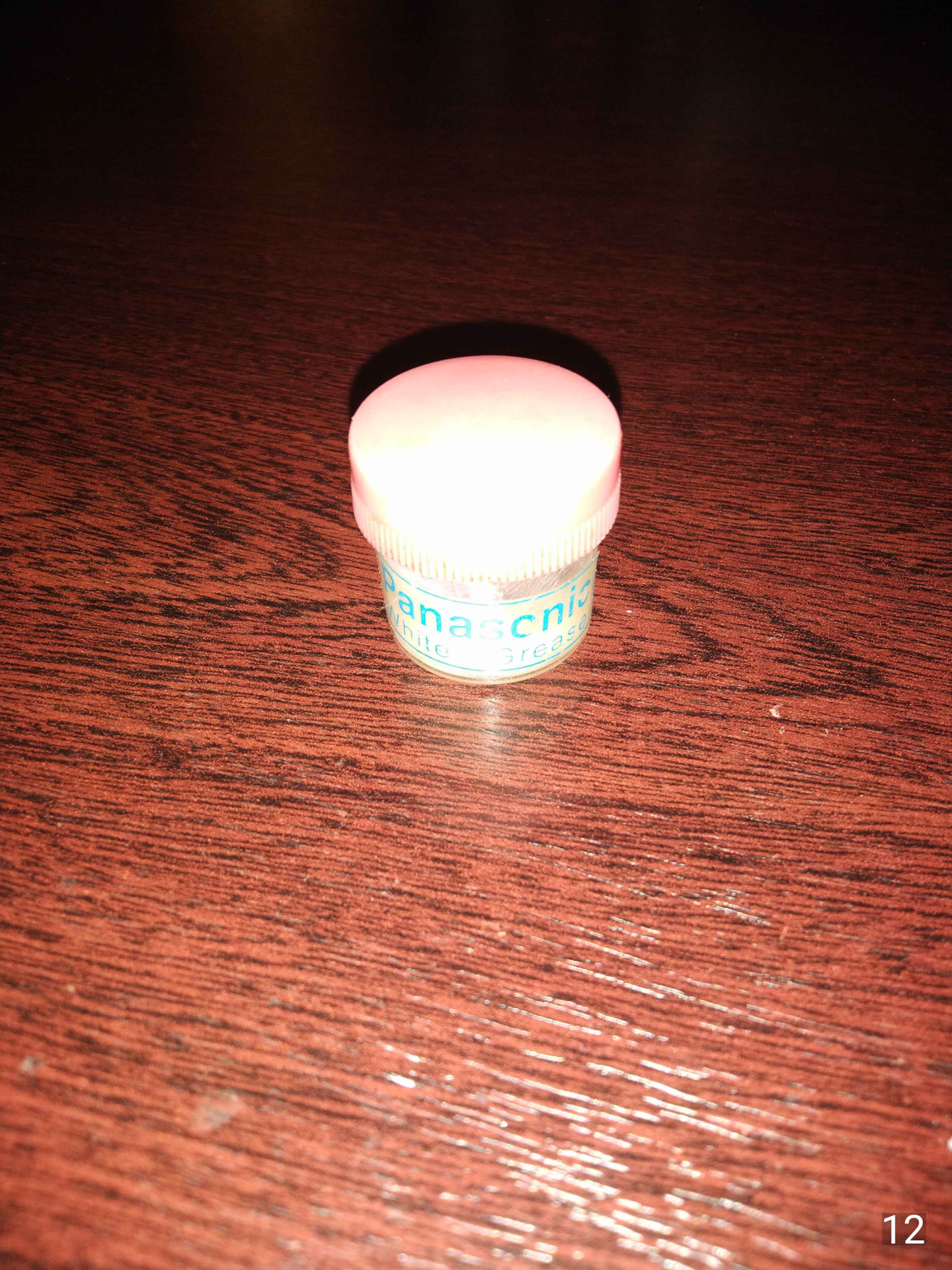

Покупал похожую Panasonic давно (надпись другая была на баночке), но как-то растерев её ногтем мне показалось что что-то с ней не так. Как будто скольжение какое-то не идеальное. Сравнил с СИ-180 — с ней такого эффекта не было. Может меня переглючило тогда. Найду эту баночку — ещё раз сравню с СИ-180. )

На алике, смазка для принтеров
Почему для принтеров?
Потому что они есть и будут пока. :) принтер самая близкая для деки техника: резиновые ролики, пассики возможно зубчатые ремни и шестерни.
А Panasonic как фирма умерла чтоль?
А панасоник выпускал смазку? :)
Ну по крайней мере на моей баночке написано panasonic. Сама мацушита вряд ли этим занималась, но наверное под сервисы заказывала у сторонних фирм
