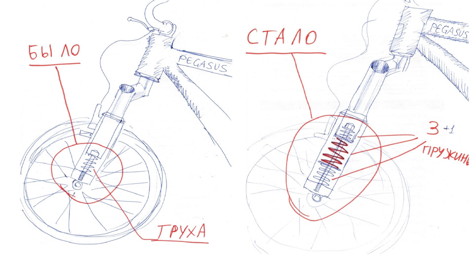

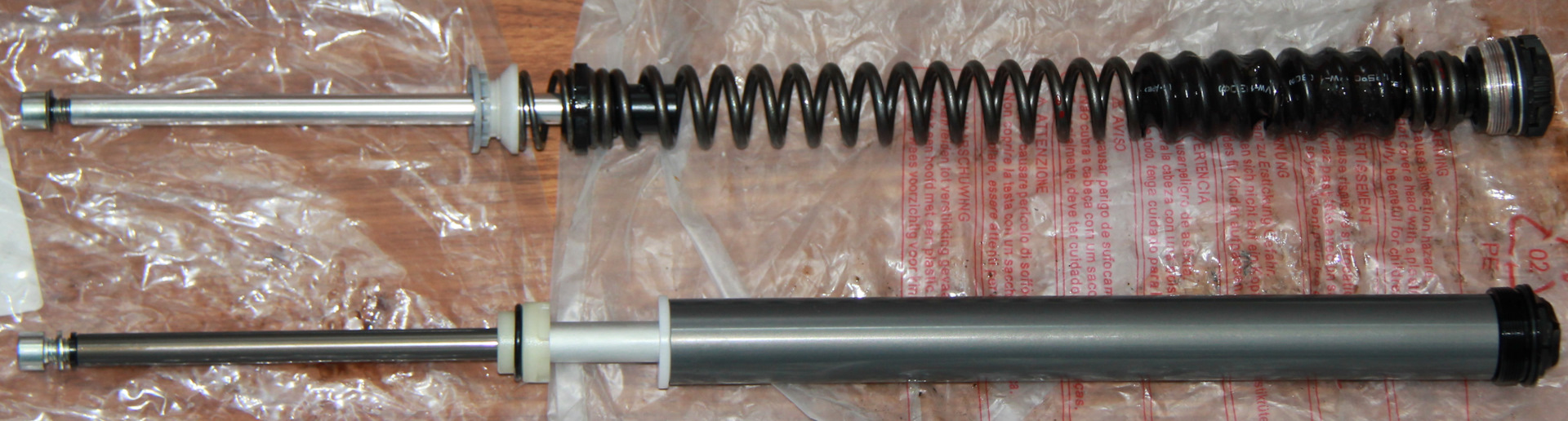

У меня старый велосипед с вилкой имитацией. Мне захотелось чтобы она работала и выполняла уж если не функции амортизатора, так хотя бы пружинила хоть немного. Я ее разобрал, посмотрел что там и отправился в магазин автозапчасти . Там я подобрал пружины от клапанных механизмов разных двигателей, купил несколько пар пружин. Примерил их в вилке и выяснилось, что нужно менять стержневые болты, таких длинных болтов я нигде не нашёл, кроме как в опять в автозапчастях — там я увидел 2 шпильки, но с другой резьбой. Резьбу мне переточили у отца на работе. Придя домой я собрал вилку с этими шпильками и пружинами, вставил по 3 пружины с каждой стороны, вилка стала пружинить и я поехал кататься . Но поскольку длина вилки увеличилась (не предусмотренным конструктивом), и в месте соединения цилиндров со штанами вилка стала сгибаться и болтаться. Ездить так опасно. Пришлось её снова разобрать и убрать по одной пружине, я мучился какие пружины убирать а какие оставлять — ведь они разной жесткости и упругости.
В итоге я пришёл к балансу, собрал всё и так и оставил. Декоративная веловилка стала пружинить и небольшие неровности и поребрики теперь не бьют мне в руки.

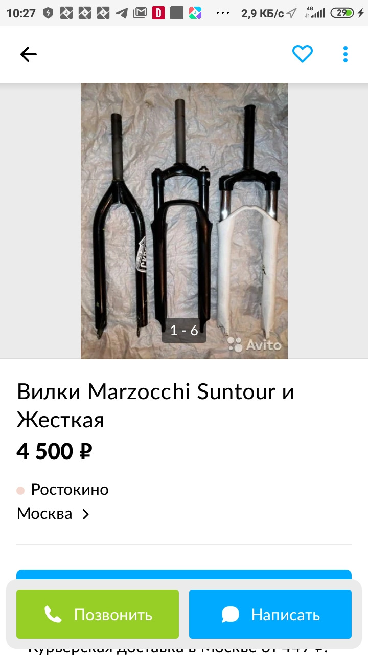

Бюджетную новую или б/у?
forum.velomania.ru/forumdisplay.php?f=61
на авито б/у смотреть не советую — нужно в вилках разбираться, а там хоть уг откровенное не выкладывают
Прикольно)) Я недавно тоже заколхозил suntour xcr: вкарячил воздушную пружину хендмейд и ребаунд с локаутом от rock shox.
Так какую бюджетную вилку посоветуете?но что б работала :)
RST Gila не очень дорогая, езжу месяц, очень мягкая
Спасибо, гляну обзор на неё в инете

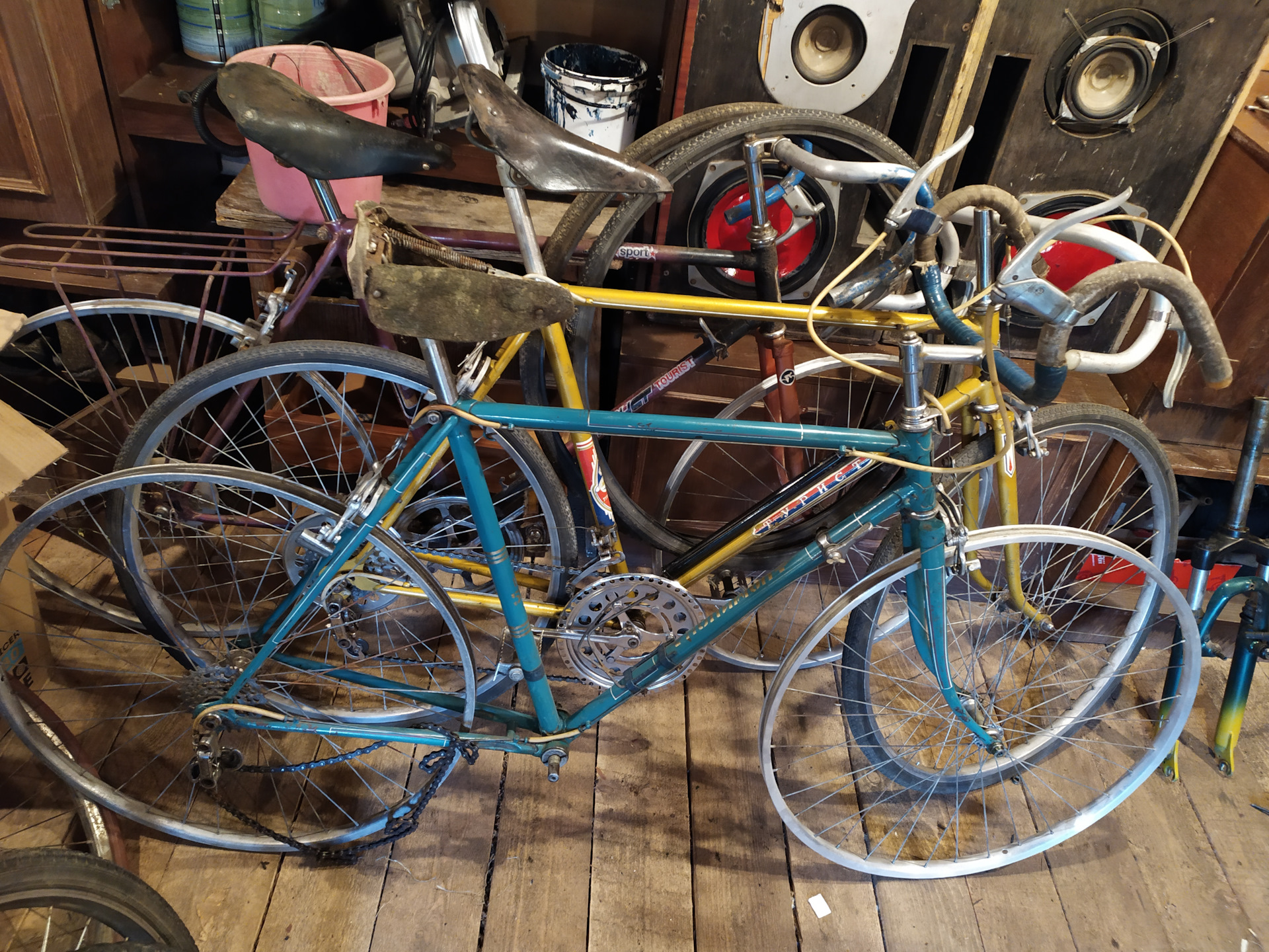

А я вот вообще старенькие собираю) Камы, салюты, Орлёнок, десна, Урал, хвз… Велики это интересно)
Турист на фото вроде. С легкосплавной рамой?
Нет, они тяжёлые все…
У моего бати был с легкосплавной турист. Это был бомба велосипед. Рама из магния наверное. Скоммуниздили в 90х, но такую раму бы найти, ей цены нет.
Даже не слышал о таких … Но думаю на заказ можно было что угодно на заводе сделать, тем более магов которые всё могли было предостаточно в СССР)
Может он и не турист назывался, но точно легкосплавный был. Я его со своим салютом по весу сравнивал и офигевал — салют вдвое тяжелее. Там фланцы для складной рамы много веса дают, а тот был просто пушинка.
Да, салюты намного тяжелее, любого из туриста)
Салют-С у меня был в детстве)) Тяжелый был для меня 11 летнего, очень.

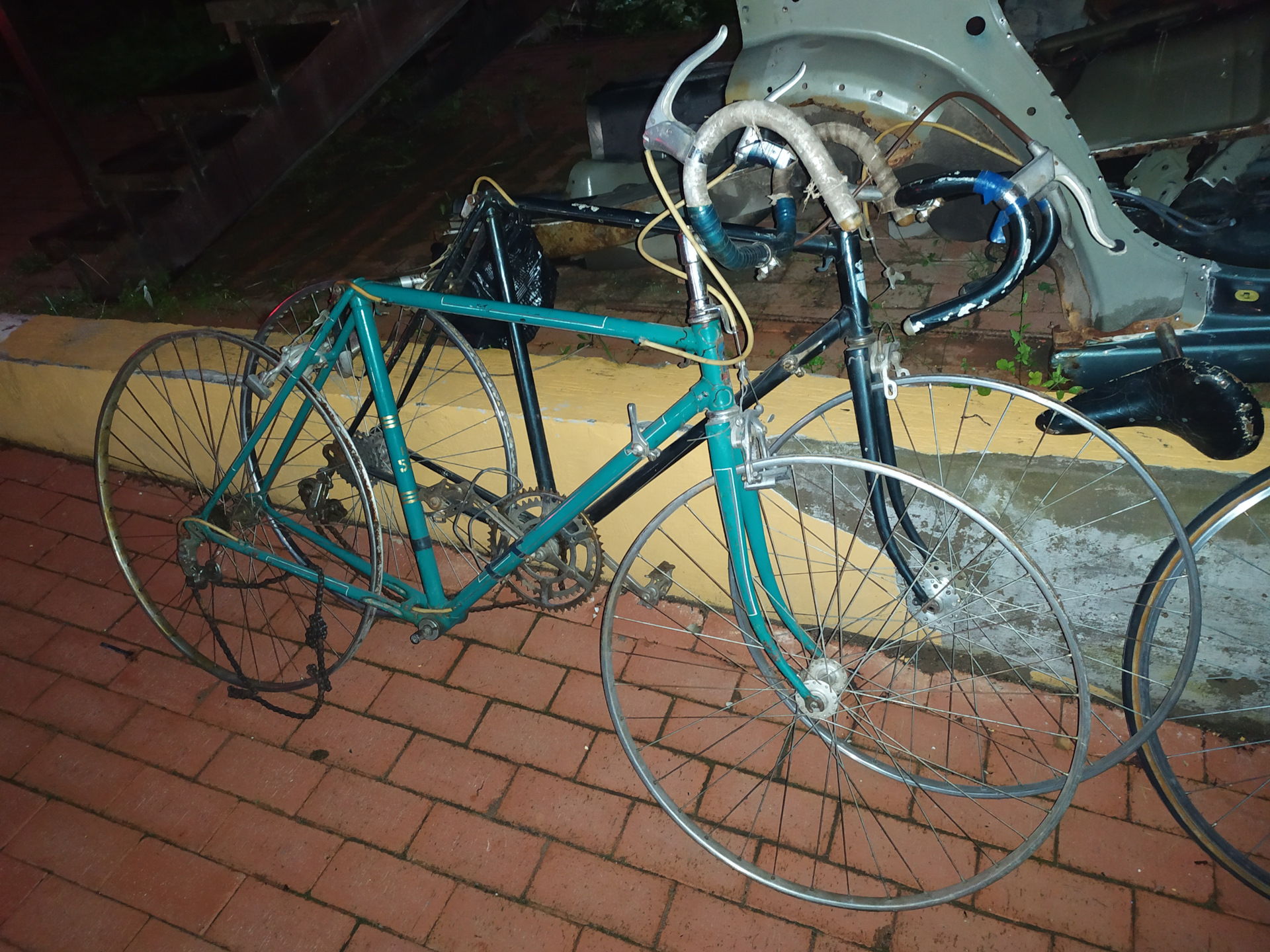

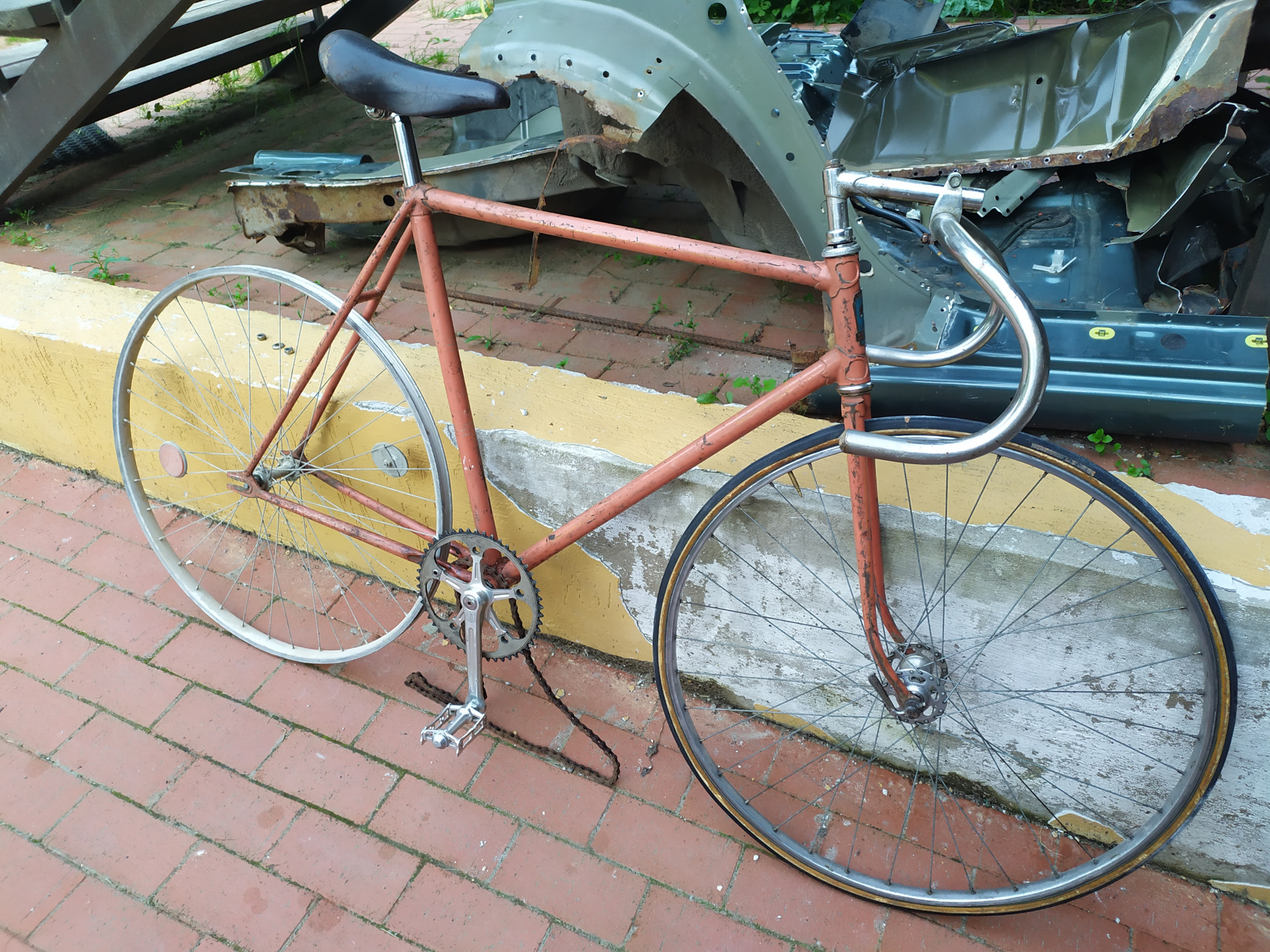

Вот трековый рекорд 1961 года, лёгкий, там непонятно из чего рама… Крепкая и тонкая.
Нашел на форуме — это был старт-шоссе, ХВЗ. Это не самоделка, они с завода шли легкосплавные.
Нет, старт шоссе у меня есть…они из стали.
velosamara.ru/forum/viewtopic.php?t=31461
30XMA трубы, 30Л узлы.

Так держать ! Молодец, видно смекалка на месте ) Как пружины срасчивал чтоб не болтались и не тёрли шток ?
диаметр померил. И купил разных всяких и поставил те которые свободно туда упали.
У меня три китайские вилки валяются, из трёх собрал одну, довел до ума и усе, не думаю что и у вас прям такая проблема найти старую или сломанную вилку на велик.
У меня диаметр штока, (который к раме прикручивается) нестандартный, я не нашёл такую вилку. Может плохо искал.
Так и у меня тоже и там, и диаметр самих штоков больше чем на обычных. А нутрянка то одинаковая, у меня изначально вилка даже подо мной не срабатывала, не хватало веса ее продавить, все равно что ригидная.

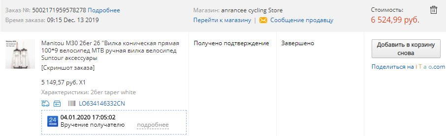

Вот и вот) Я за 5К пол месяца назад с Али регидку Mosso алюминиевую поставил, которая славится щелчками и кривоватой геометрией(моя не исключение)…

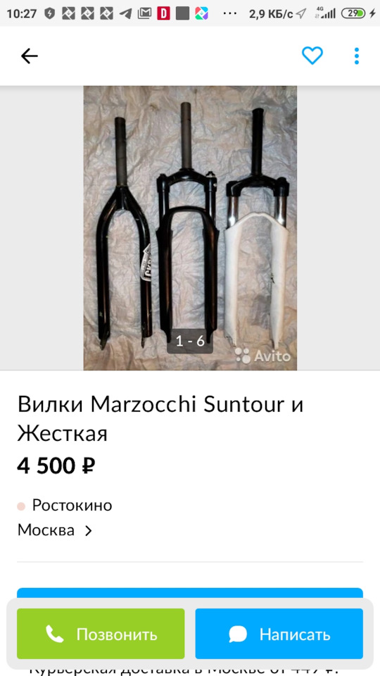

Для обычных покатушки хватит dirt jumper от марззочи, если вам об этом что то скажет, то это вилка для дерта начального уровня и вот вам ценник
4500 за б\у, 16года вилку, в неизвестном состоянии.
так себе выбор
