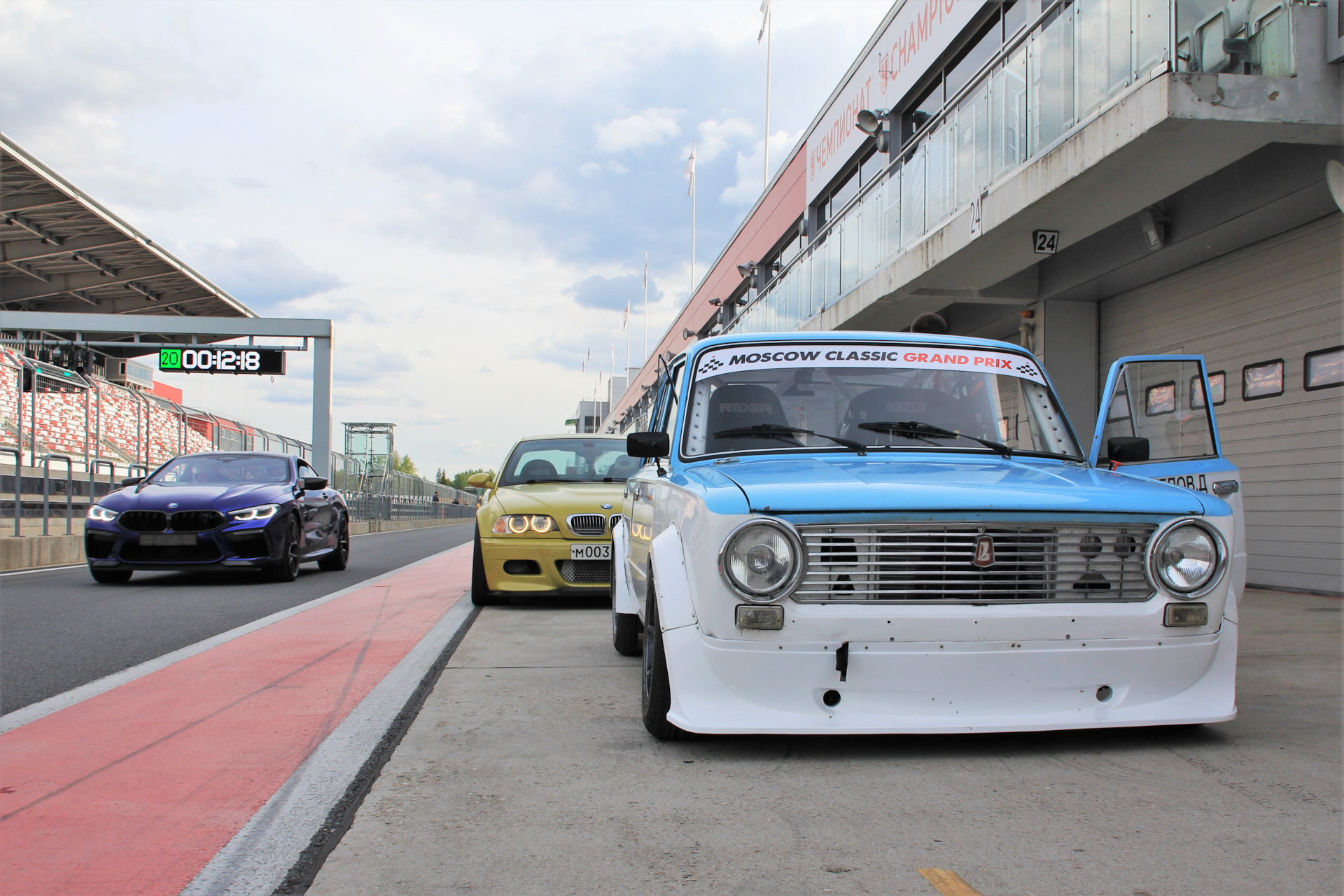

Вывод ясен: нужно что-то простое, бюджетное и ремонтопригодное для профессиональных соревнований, проходящих на «взрослых» треках типа Moscow Raceway. По совокупности факторов «классика» является фактически единственным адекватным вариантом, если не брать более специфичные «Волги» и «Москвичи». В получившем активное развитие несколько лет назад чемпионате MCGP участвуют как раз такие автомобили. Лучшим описанием этого Гран-при будет цитата с его официального сайта: «Международный открытый любительский лично-командный чемпионат по кольцевым гонкам на исторических и классических автомобилях, проводится с 2012 года. В соревнованиях принимают участие отечественные заднеприводные карбюраторные автомобили и автомобили иностранного производства, выпущенные до 1987 года».
Столь обширная формулировка позволяет ехать хоть на «Жигулях», хоть на ранних Порше 911, поэтому, конечно же, присутствует деление на классы.
Вы, вероятно, задались вопросом: «Как вообще можно пересесть с JDM-турбозажигалки на «копейку»? Тут еще раз напомню цели спортсмена-любителя: официальный статус соревнований, масс-старт с очной борьбой на треке, где все автомобили максимально близки по возможностям в силу регламента, и, следовательно, «гонка вооружений» играет куда меньшую роль, чем мастерство пилотов. И все это — при минимально возможном бюджете. Другими словами, входной билет в профессиональный автоспорт. Держите это в голове, когда дочитаете до сумм расходов.
Но для покупки автомобиля такой рациональный подход вовсе не был характерен: в мае 2019 года бело-голубые «Жигули» появились в продаже, будущий владелец еще не понимал толком, готов он к этому или нет. Кроме того, прежняя Тойота еще не была продана. Решающим стал тот факт, что «копейку» продавал наш общий знакомый, и в 2016-м она уже гонялась в MCGP — а следовательно, была к нему подготовлена. Правда, на поверку эта готовность оказалась весьма условной, но об этом позже. Сумма покупки составила 215 000 рублей, что может показаться дорогим для «Жигулей» 1972 года выпуска, повидавших не один гоночный трек, но сильно дешевле самостоятельной сборки. Вварить один только каркас безопасности стоит от 60 000 рублей, а ведь список доработок кольцевого автомобиля насчитывает десятки пунктов.

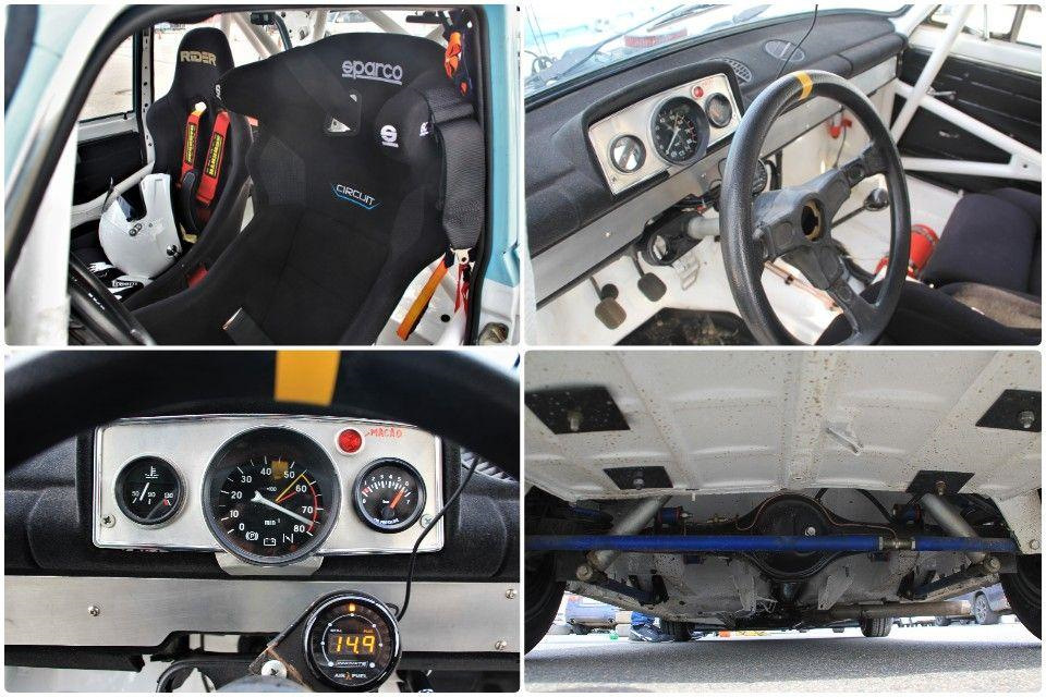

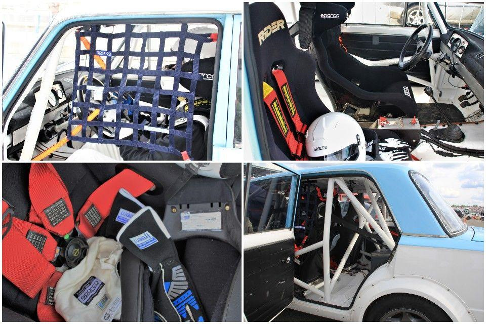

Каркас безопасности — основа силовой структуры большинства гоночных автомобилей

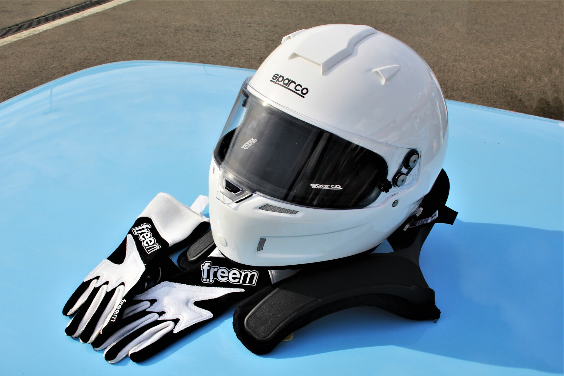

Купить готовый гоночный снаряд перед началом сезона — что может быть лучше? Только покупка его заблаговременно, чтобы привыкнуть, устранить недостатки, настроить под себя и… подготовить себя самого! Для участия во «взрослых» гонках нужен полный комплект экипировки, соответствующий требованиям безопасности. «Одеться» пилоту стоит более 100 000 рублей: шлем, огнеупорные комбинезон, обувь и белье, защита шеи, перчатки. Каждый этап чемпионата тоже высасывает средства: стартовый взнос, спортивное топливо, расходы на транспортировку — и это при условии, если ничего не сломается. Но это же «Жигули», вы ведь понимаете… :)

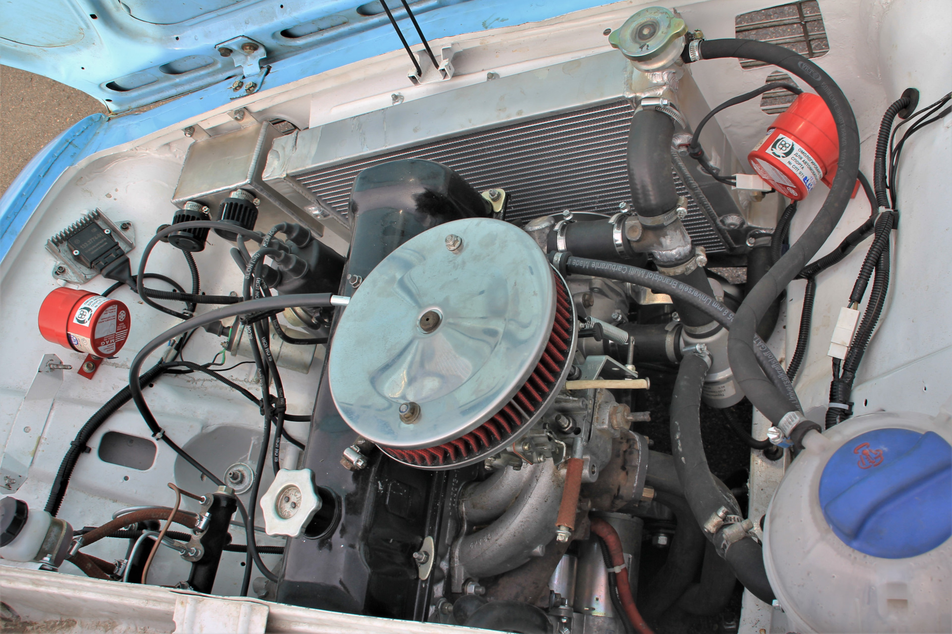

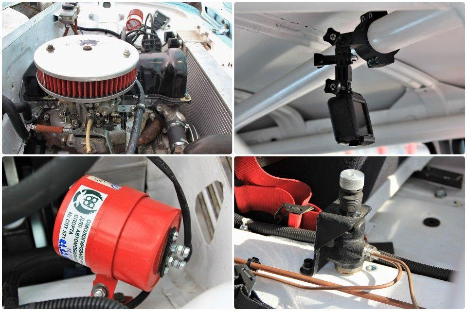

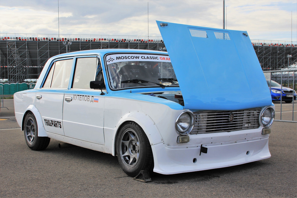

Однако в реальности подготовка шла на протяжении всего сезона-2019: на машине один за другим проявлялись проблемы, несовместимые с успешными выступлениями. То задний мост потечет, то карбюратор забарахлит, то проводка подкинет «коротыша». А двигатель попросту не развивал заявленные прошлым хозяином 100 «лошадей» — пришлось разбирать и искать причину, а по сути — строить новый мотор. Тут есть два принципиально разных подхода: делать самостоятельно и бюджетно из доступных компонентов или отдавать в специализированную контору и собирать из самых лучших деталей. И если в прошлом году Дмитрий пошел по первому пути, то по мере приближения к сезону стало понятно, что построить конкурентоспособный агрегат не получится, да и времени не хватит. Ведь надо еще заняться кузовом, подвеской, трансмиссией, разобраться с тормозами и электрикой, найти подходящие колеса — словом, перетряхнуть весь автомобиль.

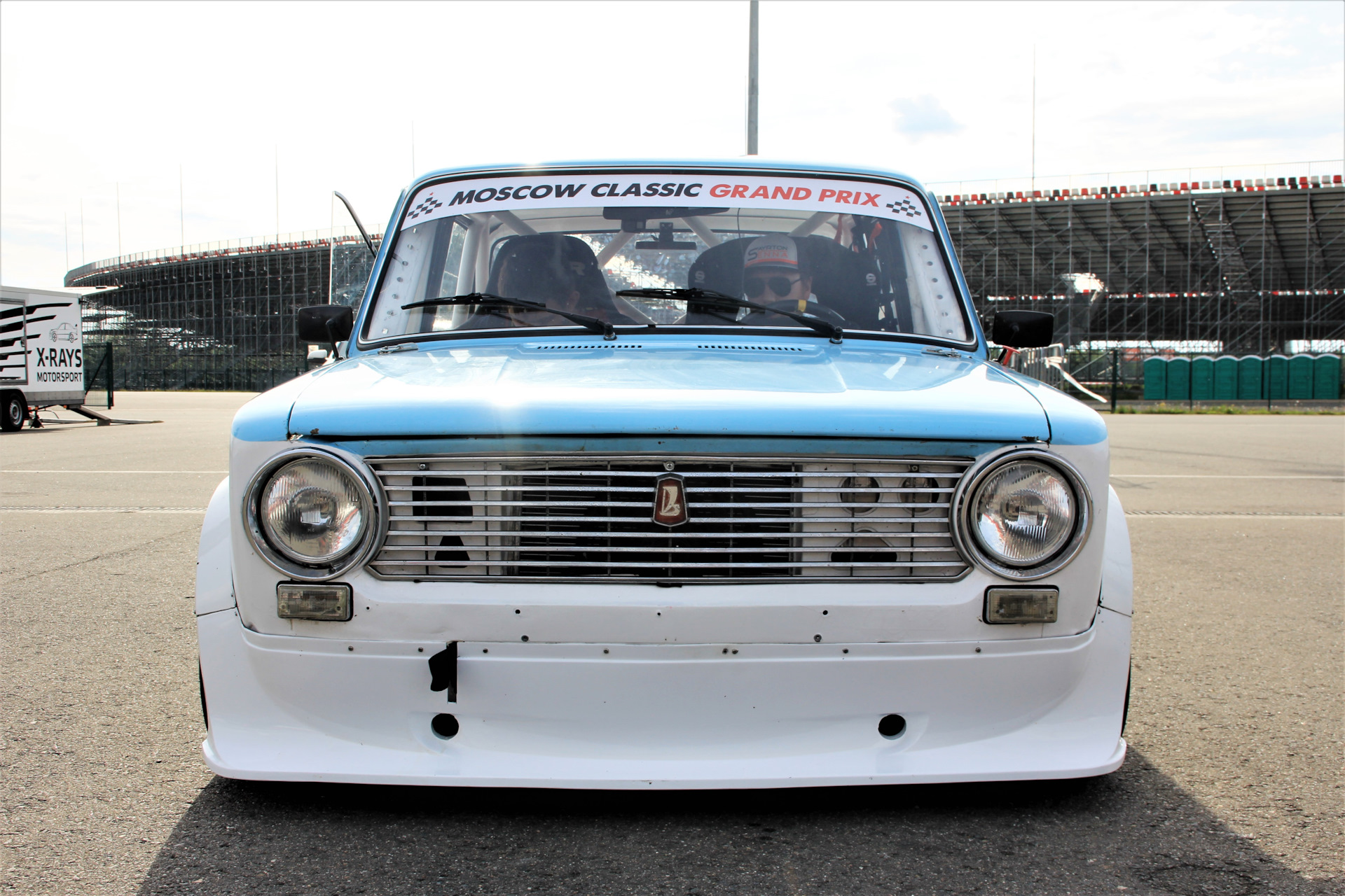

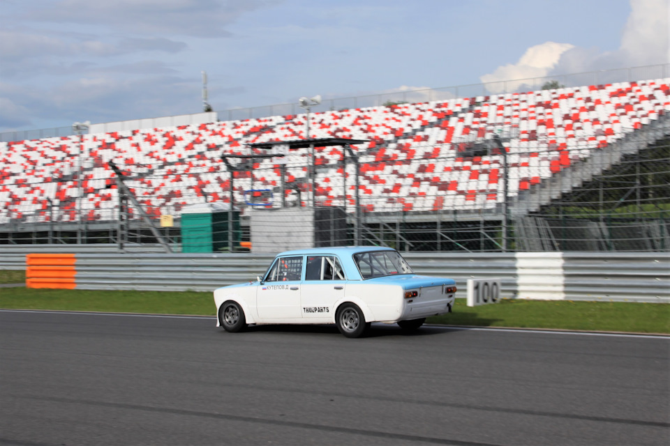

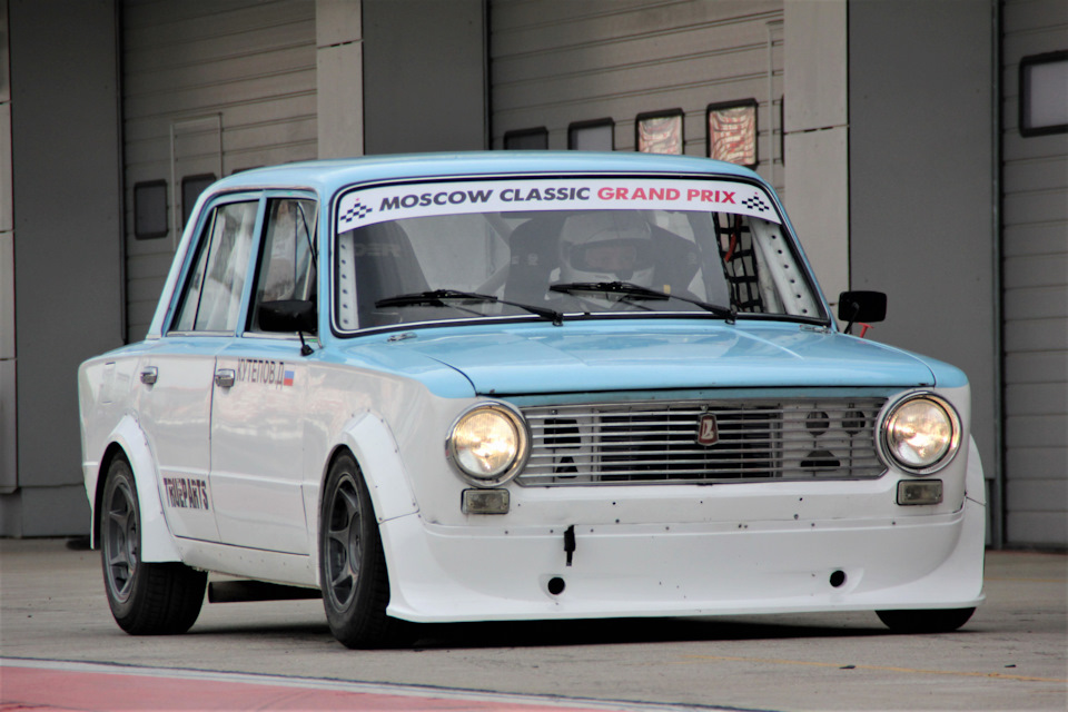

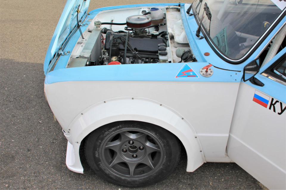

Если коротко описывать регламент MCGP и конкретно класс «Жигули 1600», для которого строится данный автомобиль, то делать можно практически все, не нарушая заводскую конструкцию и основные параметры. Разрешается ставить облегченные аналоги штатных деталей (шкивы, клапаны, шатуны, поршни), растачивать каналы, менять распредвал и степень сжатия. Нельзя менять карбюратор, коллекторы, объем двигателя, размеры клапанов. Двигатель на базе «низкого» блока ВАЗ-21011 обладает объемом 1,6 литра при своей «квадратной» конфигурации: диаметр цилиндра и ход поршня равны 80 миллиметрам. Сами поршни, кованые и максимально легкие, обладают заметным «горбом» для увеличения степени сжатия. Теперь она составляет аж 12,6 единицы против прежних 8,5. Распредвал тоже «злой», с подъемом кулачков 11,5 миллиметра. Система зажигания заменена на бесконтактную, а все шестерни — на облегченные. Шкивы помпы и генератора увеличены, чтобы снизить скорость их вращения. Гоночный мотор всегда работает на верхах, поэтому шкивы помпы и генератора увеличены ради снижения рабочих оборотов до «привычных».
Пока основные работы по машине Дмитрий с напарником выполняли в московском гараже, работа по постройке двигателя кипела в Иваново — за нее взялся знакомый моторист. Итогом стал 130-сильный агрегат, чей рабочий диапазон лежит между 5 и 9 тысячами оборотов! Фактически это максимум, что можно выжать из него «законными» способами. В «топовом» классе «Жигули+» можно устанавливать моторы до двух литров, горизонтальные карбюраторы, свободный выпуск и многое другое, что приближает мощность к двум сотням сил, а бюджет мотора — к 300 000–500 000 рублей. Сердце же этой машины обошлось «всего» в 170 000. Да, это профессиональный спорт, и да — это весьма гуманная стоимость. Правда, вы все равно напишете, что за эти деньги можно взять «Марка», свапнуть священный «джейзет» и намотаться на столб так, что ни одному кольцевику не снилось :)

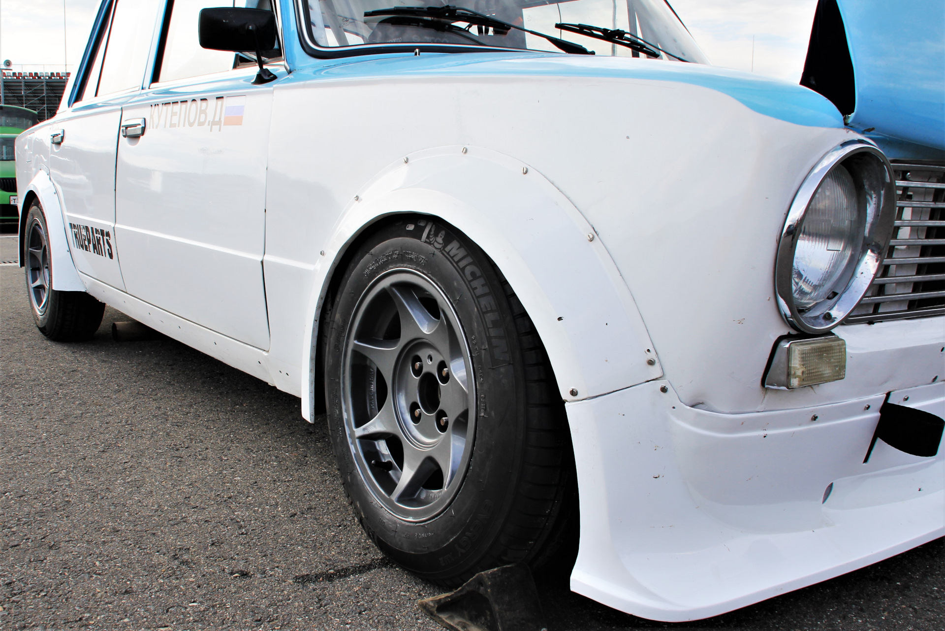

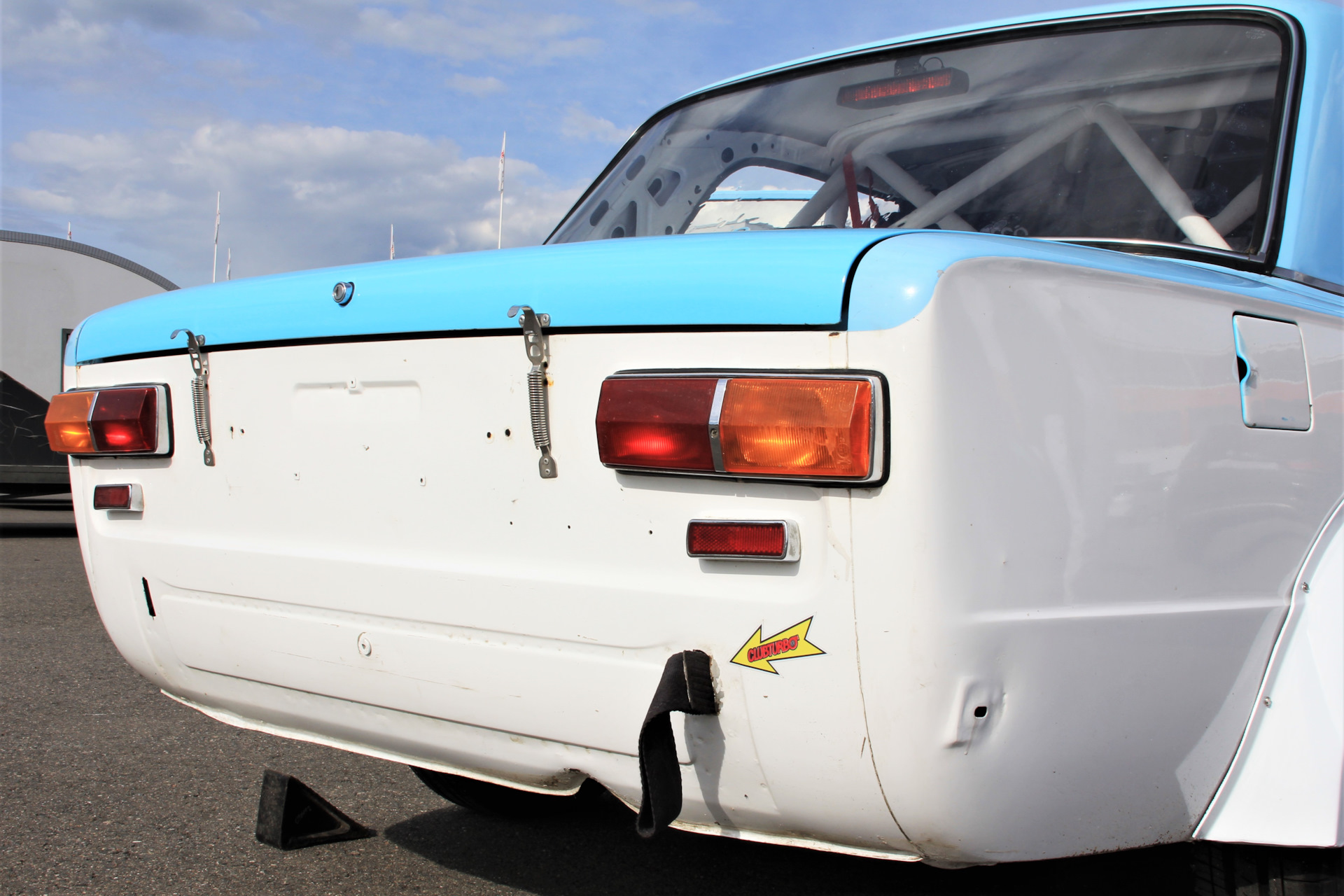

Согласно регламенту кузов облегчили, зачистили, усилили и покрасили салон и днище — база для финальной сборки создана. Далее свои места заняли перебранная 4-ступенчатая коробка передач («пятиступки» запрещены), задний мост с дисковой блокировкой, новые элементы подвески и тормоза. У последних можно менять только колодки и регулятор тормозных усилий, что и было сделано. По подвеске тоже никаких откровений: сделанные на заказ амортизаторы, укороченные пружины, усиленные тяги и стабилизаторы. Оценивая объем и характер доработок, становится ясна суть регламента и соревнований в целом: классика должна оставаться классикой, а не выставкой технических достижений, порожденных больной фантазией тюнеров. Все элементы взаимосвязаны и работают в балансе, как детали единого механизма. Поэтому, с одной стороны, регламент — это ограничение, а с другой стороны — фактически инструкция, описывающая все допуски и запреты. Такой подход при постройке является принципиальным отличием гоночного автомобиля от тюнинг-проекта. «Я художник, я так вижу» — тут не допускается. Даже цвет и размер наклеек на кузове установлен регламентом!

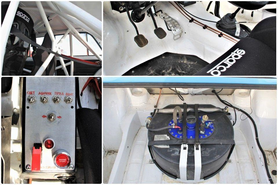

Особое внимание в гоночном болиде уделено безопасности. И это — тоже предписание регламента, а не прихоть владельца. Одним каркасом тут не отделаться: нужны шеститочечные ремни, правильный ковш и его крепление, фиксаторы капота и багажника, оконные сетки — все должно быть омологировано, то есть соответствовать требуемым сертификатам. Красной вишенкой на белоснежном торте кузовных недр стала система пожаротушения. Автоматические огнетушители размером с кулак размещены в салоне, подкапотном пространстве и багажнике, по соседству с топливным баком американской фирмы ATL.

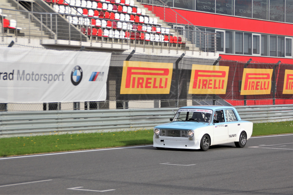

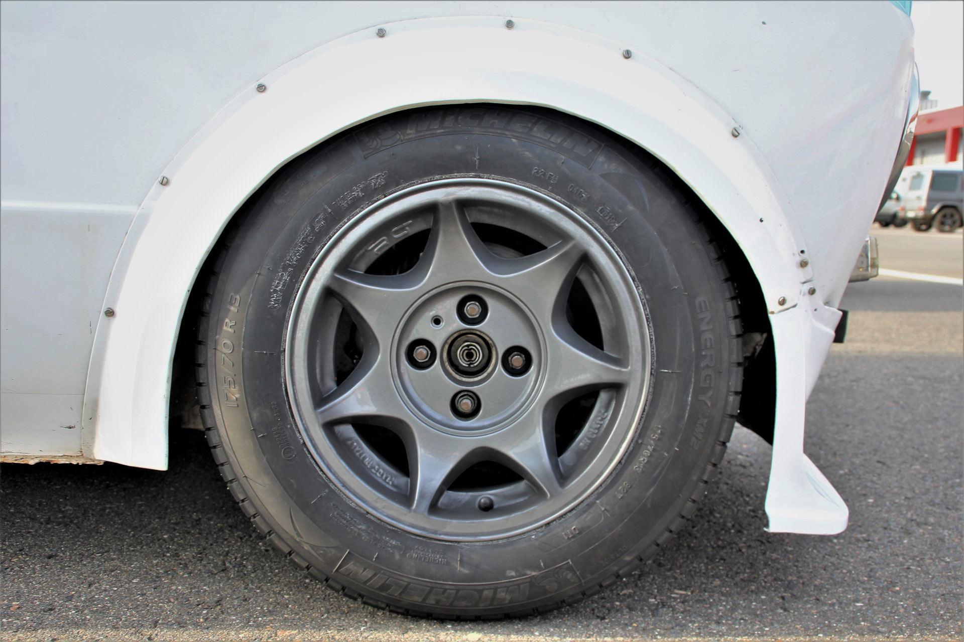

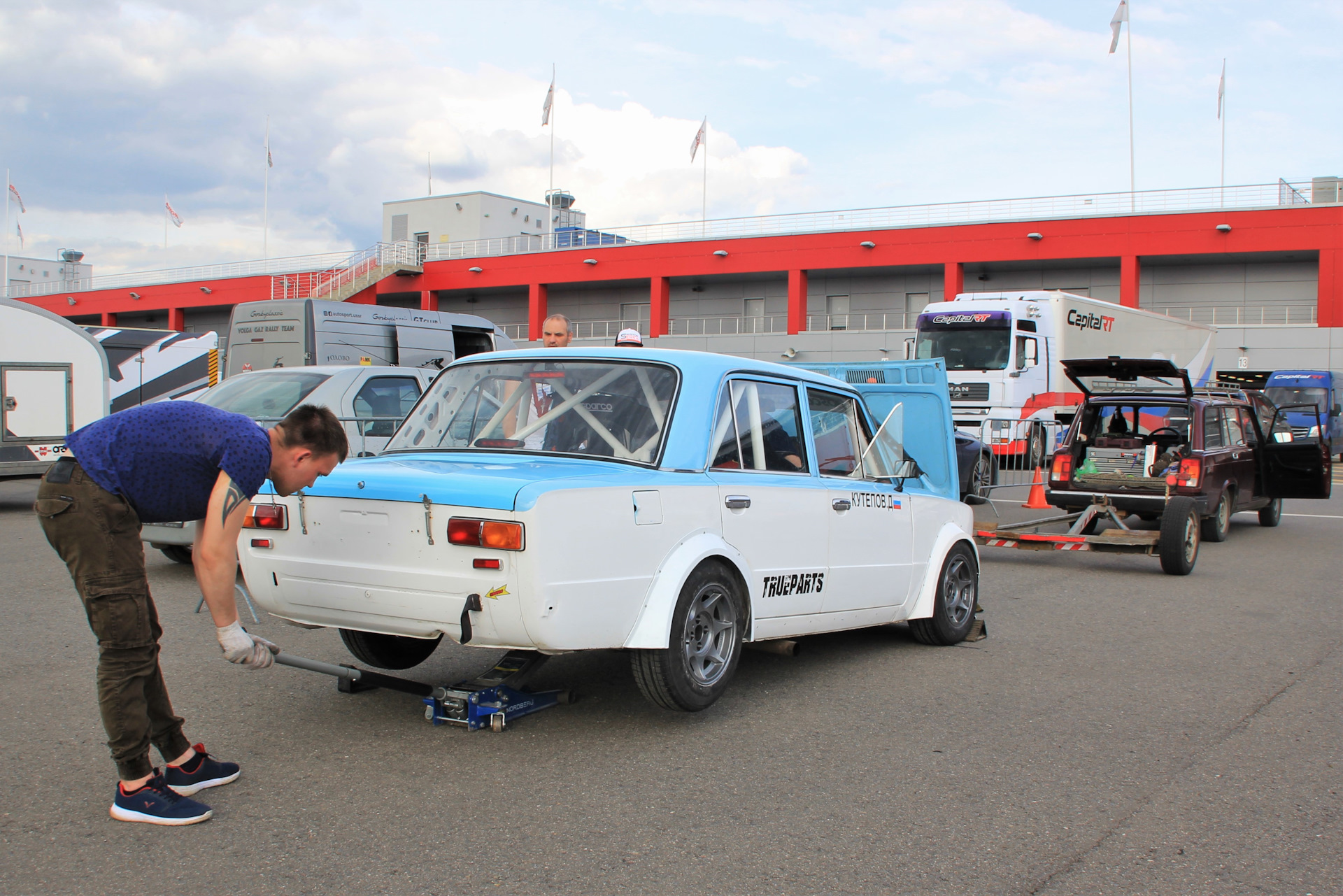

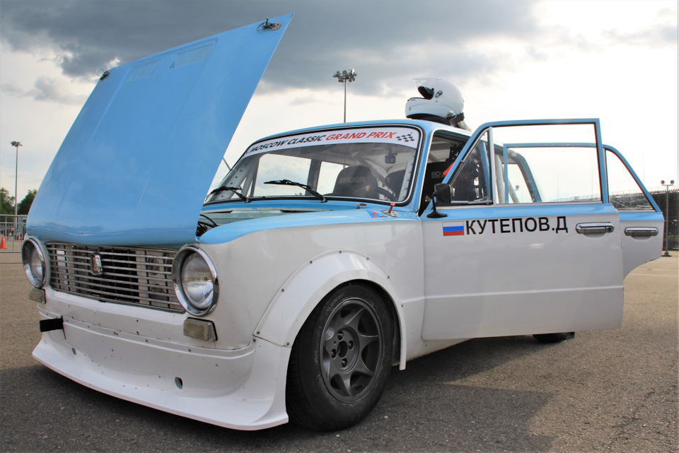

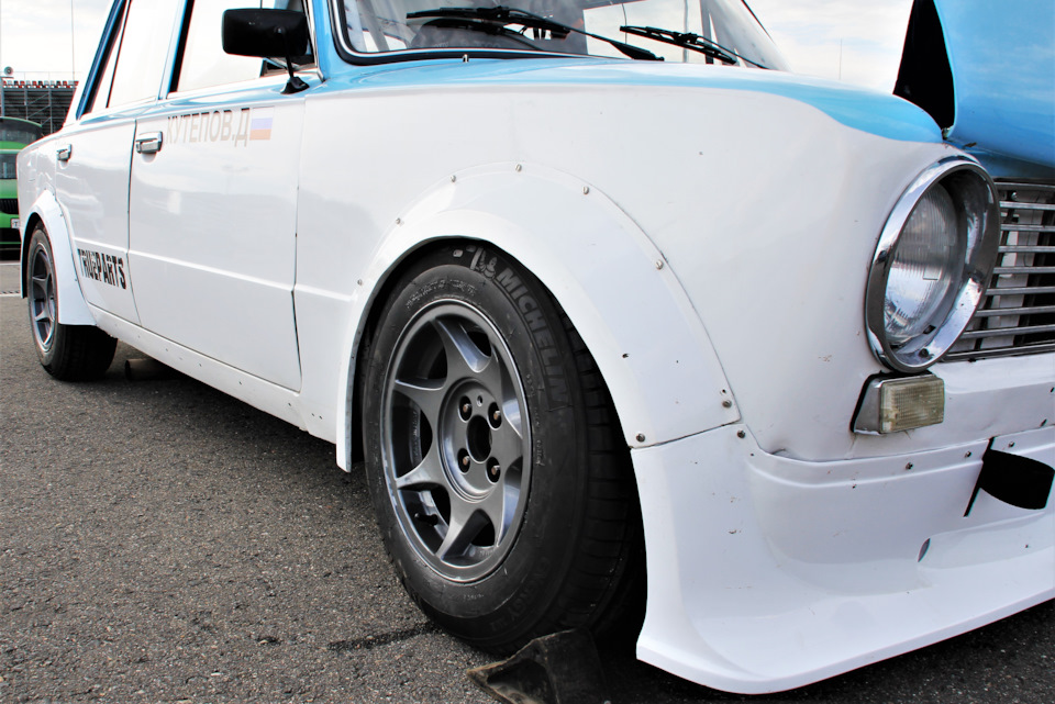

Спустя год после покупки работы были завершены, и мы встретились на Moscow Raceway. Я для фотосъемки, а Дима — для первых заездов по гоночному треку. Ведь новая не только машина, но и трасса: ранее на столь крупных и профессиональных кольцах ему ездить не доводилось. Тут выше скорости, а значит, выше нагрузка на все узлы свежесобранного болида. Так, во время первой же тестовой сессии «жига» едва не потеряла колесо, доковыляв до боксов на одной гайке! Причина оказалась в свежеокрашенных колесных дисках, привалочная плоскость которых перед установкой не была отшлифована. Кроме того, при торможении автомобиль тянет в сторону, возникли проблемы с переключением передач, а телеметрия не работала, ввиду чего время кругов осталось тайной. Но это все мелочи, ведь в остальном тренировочный выезд прошел отлично — получилось «вкатиться» в машину и трассу. Пандемия, подкосившая все спортивно-массовые мероприятия, сыграла на руку, отсрочив первый этап чемпионата до 4 июля. Значит, есть время лучше подготовиться и устранить возникшие неполадки.

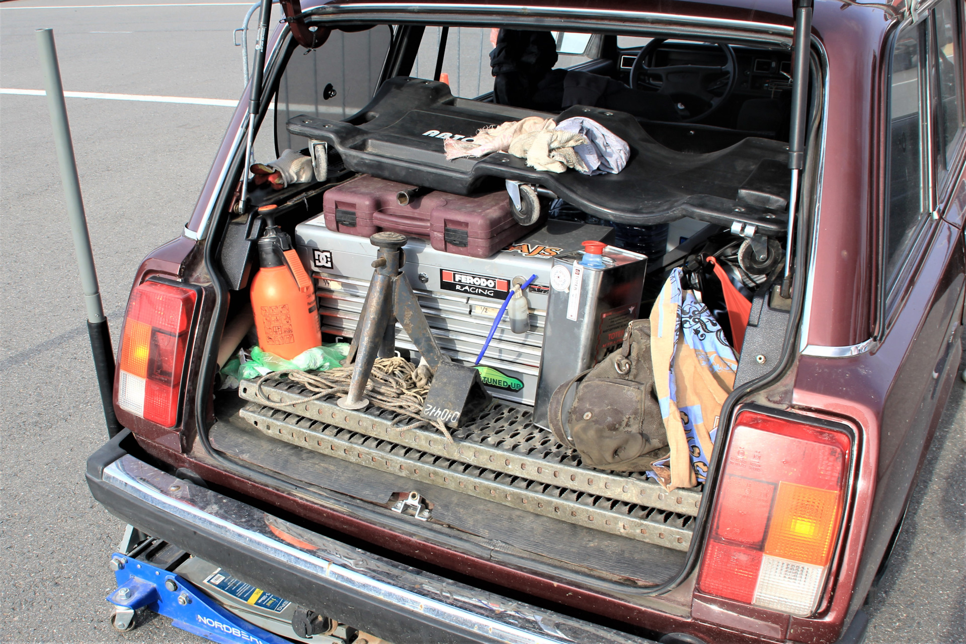

Видела месяц-два назад, бордовая четвёрка везла её на жёсткой сцепке на трёхе)
