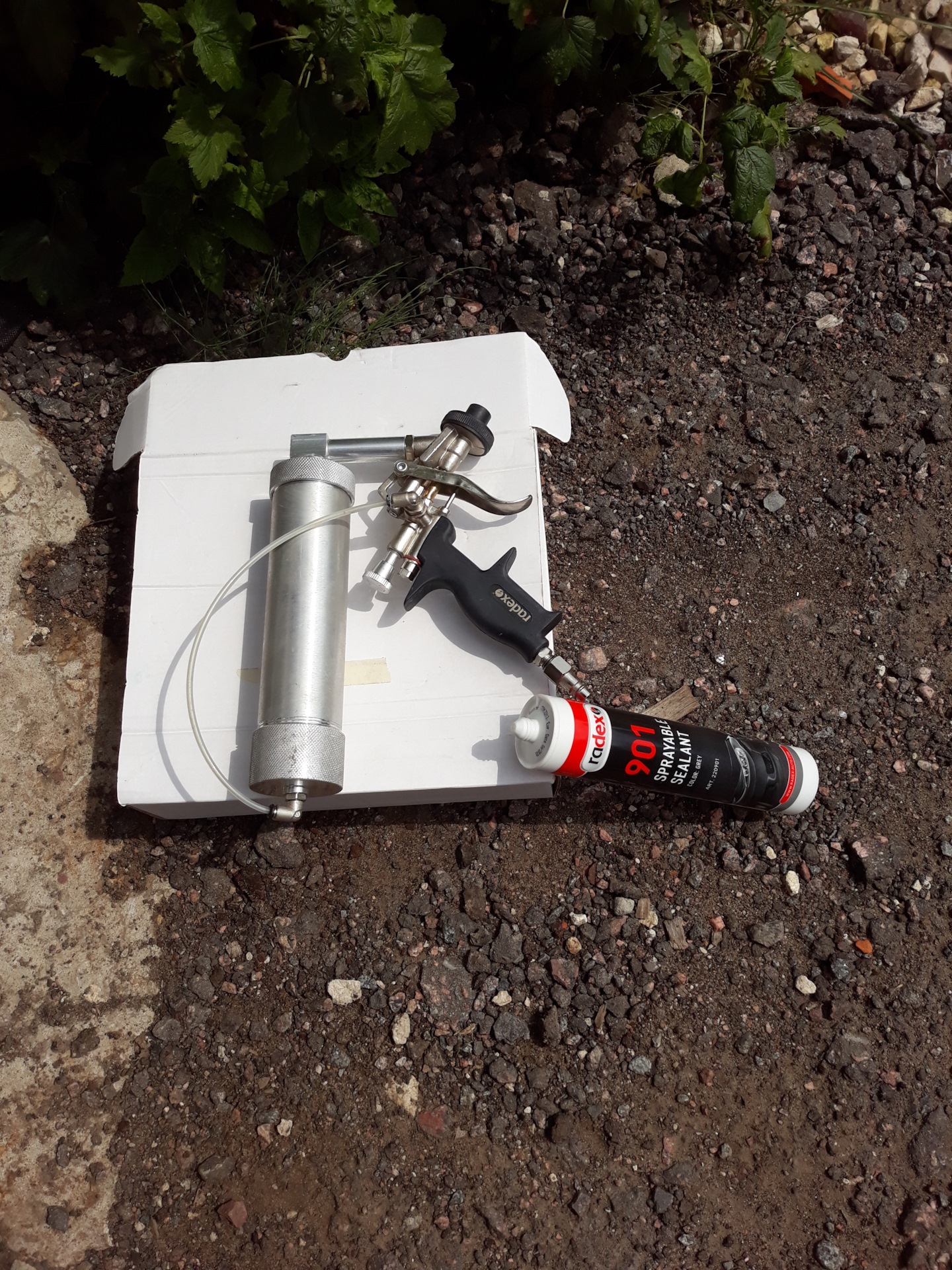

Обычный герметик для швов. У нас продаётся в магазине автокрасок. Продаётся в виде тюбика как силикон в строительных магазинах. Я выдавливаю сколько нужно и размешиваю с обезжиривателем до жидкого состояния.
Потом при помощи антигравийного пистолета наношу
И как он застывает? Покрытие становится прочным?
Прочным, но эластичным.

так и застывает как полиуретановый герметик, главное именно обезэиривателм разводить и только им.не бензином, ни уайспиритом и прочим…растворительным. Получается прочное полеуретановое покрытие, наносится кистью, и лучше любых антигравиев и жидких покрылков

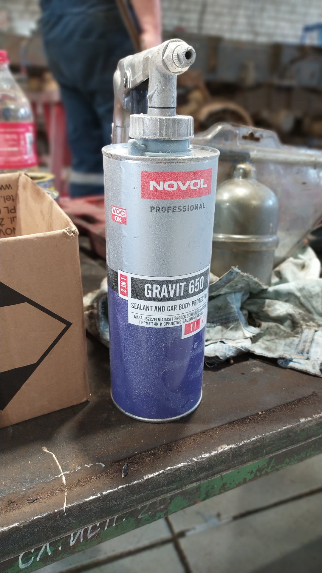

А зачем так сложно, если он уже в баллоне разбавлен. Тот 630, в тубе. А в баллоне 650. Те же яйца.

Тоже не видел в баллоне.либо террасон дорогой в тубе, под пистолет распыляемый, либо обычный из тубы разводить под антигравийный.

разница в цене)) цена тубы обычного 300р .обезжириватель мл 50-100 на тубу.а этот 650й сколько стоит? к нему еще "пулик" надо и прочее…

Новол 650. Полиуретановый герметик в баллоне. Именно то что по заводу. И хочешь крась, хочешь не крась. Песок всё снимет именно до этого герметика.
