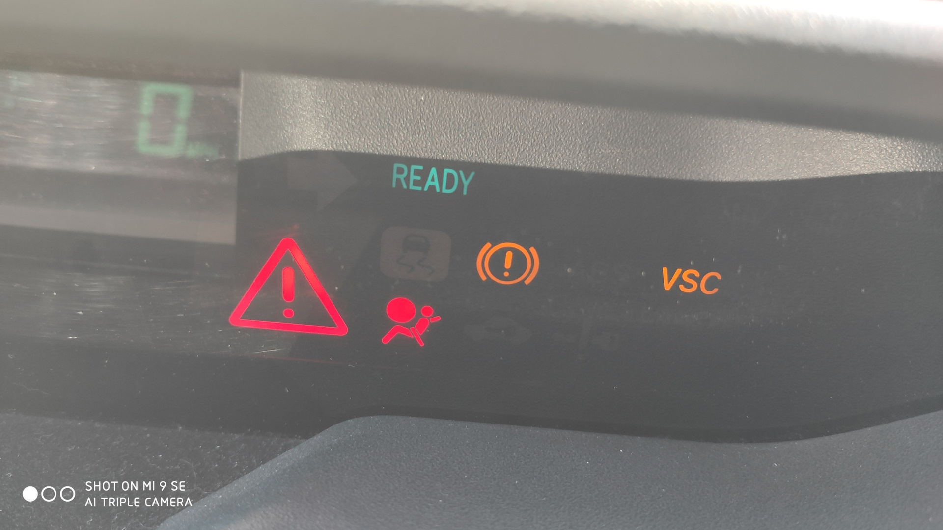

Всем привет👋 поехал вчера вечером в магазин, останавливаюсь, включаю Р и с жалобным писком примус показывает на мониторе сообщение о неисправности механизма парковки
Вместе с ним на панели загораются
При этом горит Ready и примус продолжает ехать (после выключения и повторного включения режим D уже не включился), ДВС включается и выключается, рекуперация и тормоза работают штатно, режим Р не работает а кнопка Р мигает.

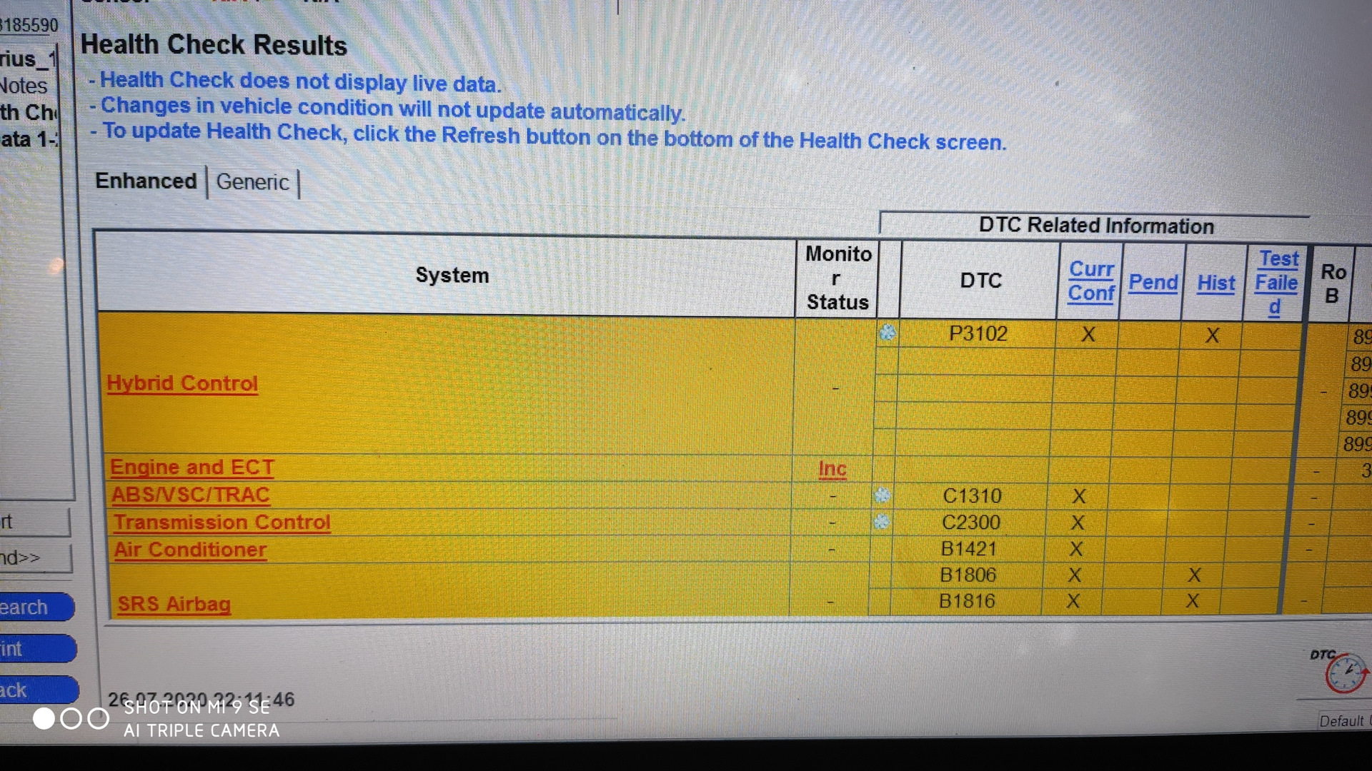

Дома считал ошибки P1302 с подкодом 581, C2300 и C1310
Взял полтора литра пенного и отложил решение проблемы на утро, а вечер посвятил изучению подобных проблем на Д2 и приусфорум, что ни запись то страшнее, чуть ли не до замены коробки и гибридной системы) С утра подключил ТС, сканирование всех систем выдало те же ошибки, а проверка по отдельности не выявила ничего, то есть все ошибки внезапно пропали и приус как обычно включился и поехал, правда не далеко, через 3 квартала снова красный треугольник с группой товарищей нарисовался. Ошибки те же, симптомы прежние. Кто сталкивался с подобной проблемой? Я предполагаю что беда может быть в плохом контакте или замыкании в проводке, предохранители проверил в первую очередь, маленькая АКБ жива 100%, все целые. Куда ещё копать то?

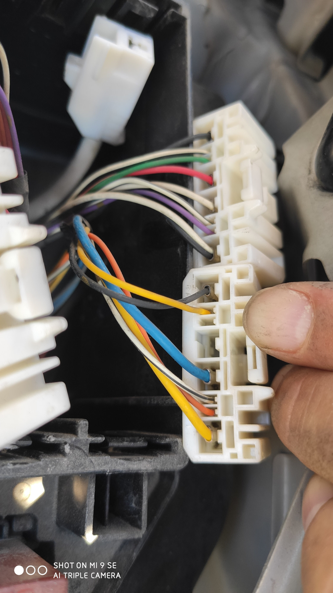

Есть какие-то конкретные подозреваемые? Откуда начать?
блок предохранителей под капотом разбирай www.drive2.ru/b/542263467852170381/
В блоке под капотом даже намëка на окислы нет, сейчас в ввб полезу
там два провода, unit с ефи предом еще круупную фото покажи что проверил
У меня такое было когда я разбирал панель и забыл подключить кнопку паркинг.
Вот я и грешу на плохой контакт, только я то ничего не разбирал в последнее время
