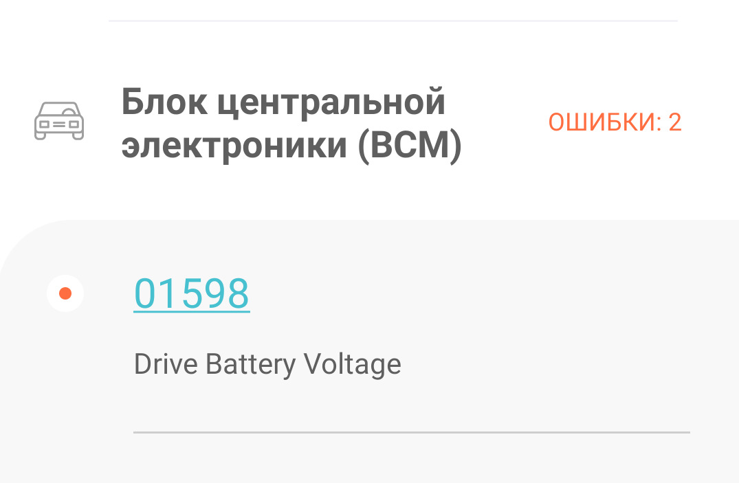

При проверке автомобиля показал ошибку 01598. АКБ Новая.
симптомы: Моргают фары на холостом, Двигатель работает с перебоями.на холостом обороты повышаются и вентиляторы включается. 12.5-12.7 максимальное напряжение акб, а при максимальной нагрузке 12.9-13.0. щетки генератора или масса акб? что делать?

Действия такие:
Измерить напряжение между корпусом генератора и выводным болтом генератора;
На клеммах акб;
Если будет на генераторе нормально (13,5-14), а на акб то, что в тексте — заменить провода до акб (либо дублировать проводом 16 кв.мм), и то же самое с проводами массы на кузов.
Если на генераторе 12,5-13 — значит генератор на ревизию, при условии, что ремень и натяжитель без дефектов.
И вентиляторы как-то связаны с этим, если есть другая ошибка? Когда включается чуть абароты поднимается
При включении вентиляторов мозг может приподнять обороты примерно до 1100-1200
Но вентиляторы зря включается, когда машина холодная, также включается на светофоре. Начну движения и отключается
Возможно как раз из-за того, что масса где-то плохая, датчики дают неверные показания. Возможно даже в какой-то момент падает напряжение на мозгах и начинаются чудеса.
Меряй напряжение между + акб и + генератора, если не 0 или близко к этому, то на клеммах просадка. Диодный мост стоит на каждой из 3х переменных фаз. За напряжение на выходе постоянки отвечает регулятор. Если просаживается так сильно то ток идущий с генаратора недостаточен. Машина должна работать на 1 генераторе без аккума
Может быть обгонная муфта или диодный мост
