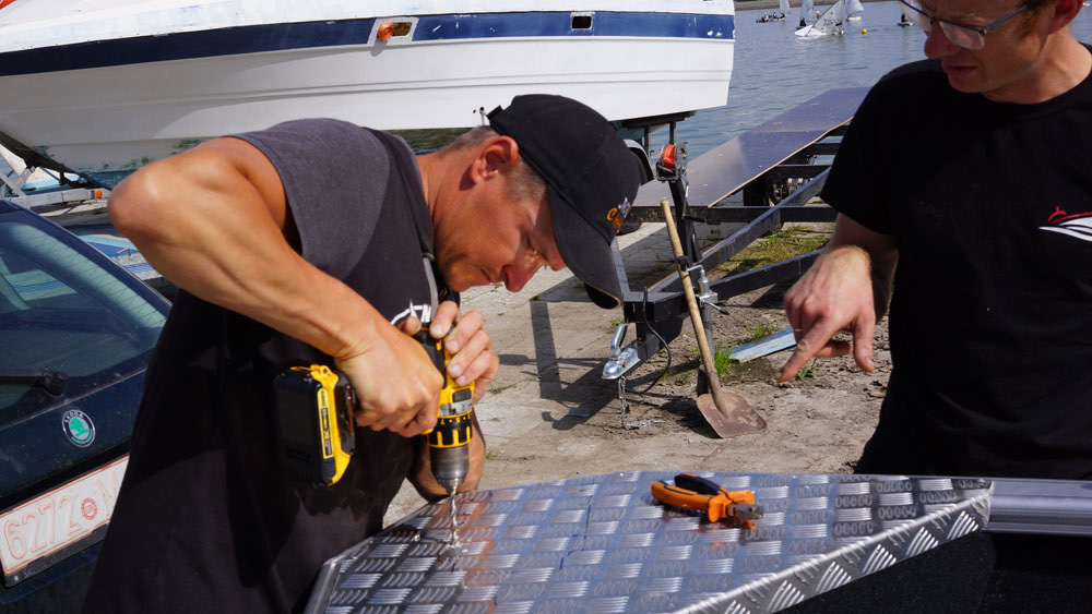

2. Установка MotorGuide на лодку пвх или катер
Данные типы моторов можно установить, как на обычную ПВХ лодку, закрепив специальную платформу, так и на многоместный рыболовный катер. Тут всё просто, крепим на болты в горизонтальном положении и направляем его в сложенном виде так, чтобы он не мешал в лодке, но и не торчал из неё.

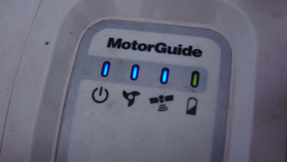

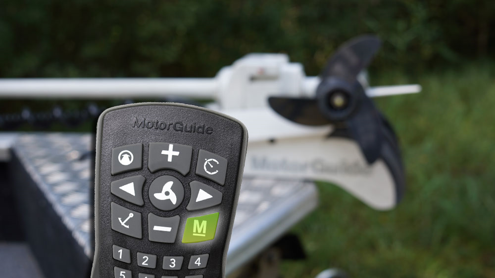

4. Включение и синхронизация, настройка пульта MotorGuide
После установки мотора на лодку и при нажатии кнопок пульта, мотор может не реагировать, необходимо синхронизировать их.
• При включении питания электромотор подает одиночный звуковой сигнал.
• После получения фиксированного положения GPS электромотор подает тройной звуковой сигнал, а световой индикатор состояния GPS загорается.
• Зажмите одновременно две кнопки поворота влево – «<» и вправо – «>» и подержите 10 секунд, до того момента, пока электромотор не издаст характерный звуковой сигнал.
• Если же у вас не получилось это сделать с первого раза, отключите питание и сложите его. Затем включите питание, разложите и повторите предыдущий пункт.

6. Калибровка компаса GPS MotorGuide
ВАЖНО: Эта калибровка выполняется на заводе, НО также должна выполняться в следующих случаях:
• после установки электромотора Motorguide серии Xi на судно;
• если Вы переехали на большое расстояние от места последней калибровки;
• если система PinPoint GPS не отвечает должным образом.
Эту калибровку можно выполнять, когда судно находится на воде или на суше.
Для выполнения калибровки компаса требуется фиксированное положение GPS:
• При включении питания электромотор подает одиночный звуковой сигнал;
• Выберите подходящую область свободную от препятствий на суше или воде;
• Разложите электромотор в рабочее положение;
• Дождитесь получения фиксированного положения GPS;
• Нажмите и удерживайте кнопку ручного режима – «М», затем нажмите и отпустите кнопки «1», «1», затем «1», электромотор издаст три звуковых сигнала и индикатор состояния сигнала GPS погаснет;
• Если Вы выполняете калибровку компаса на воде: Вам необходимо начать круговое движение медленно сделав два полных круга используя основной двигатель (подвесной, стационарный, бензиновый, дизельный);
• Если Вы выполняете калибровку компаса на суше с судном на прицепе: Вам необходимо во время буксировки прицепа с лодкой начать круговое движение сделав два полных круга;
• Перед завершением движения по второму кругу электромотор издаст два звуковых сигнала, после полного завершения движения по второму кругу загорится индикатор фиксированного положения GPS и электромотор издаст звуковой сигнал. Процедура калибровки компаса будет завершена.
