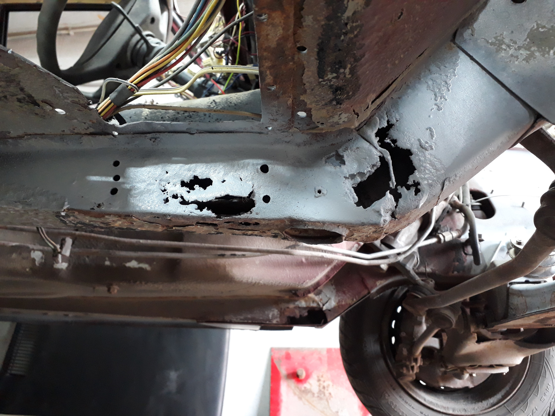

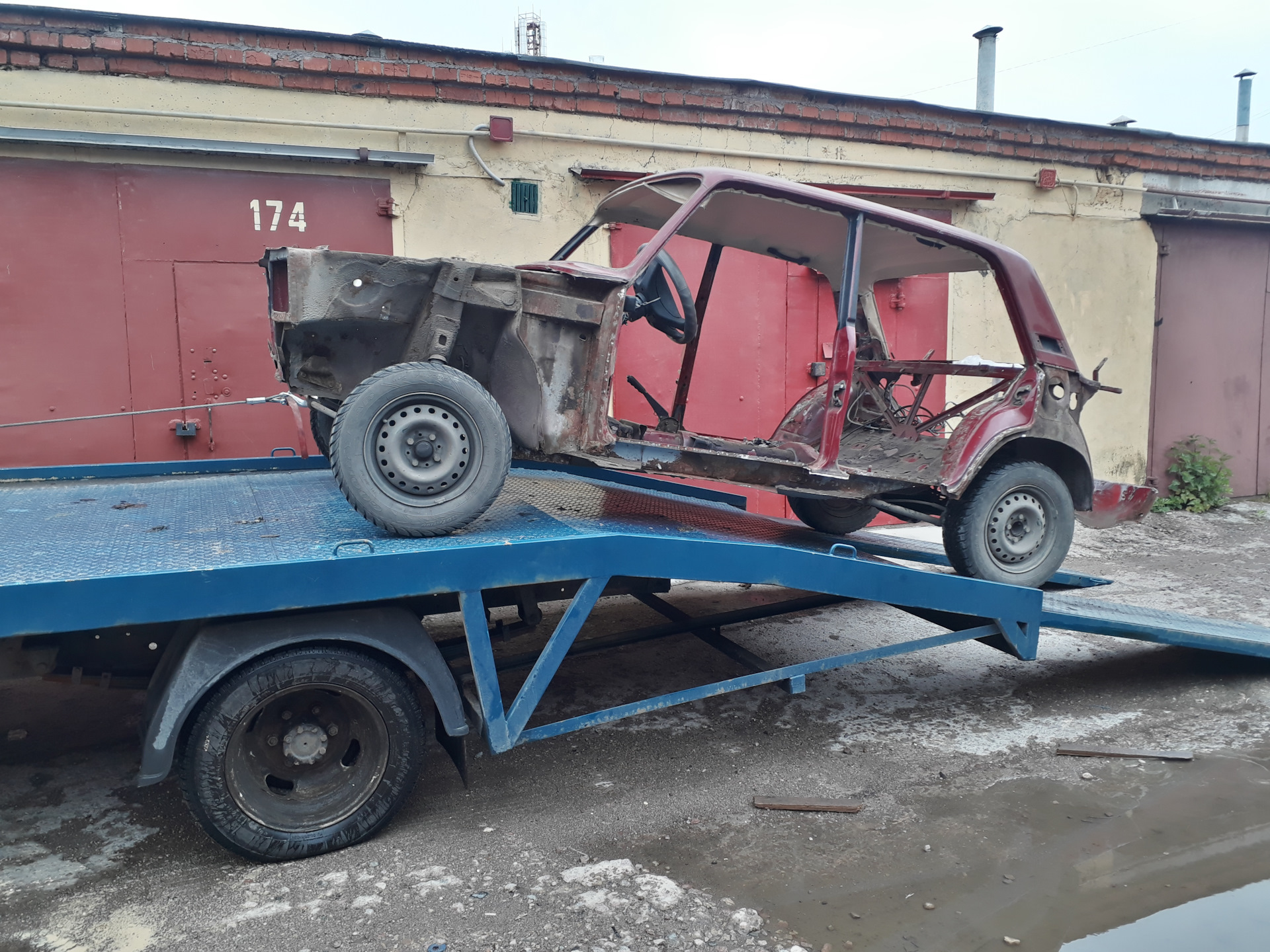

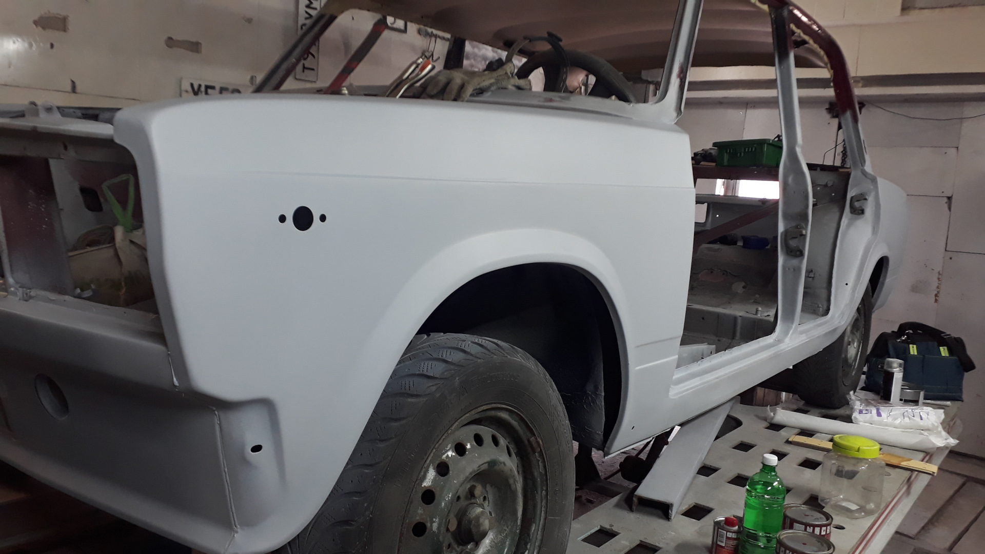

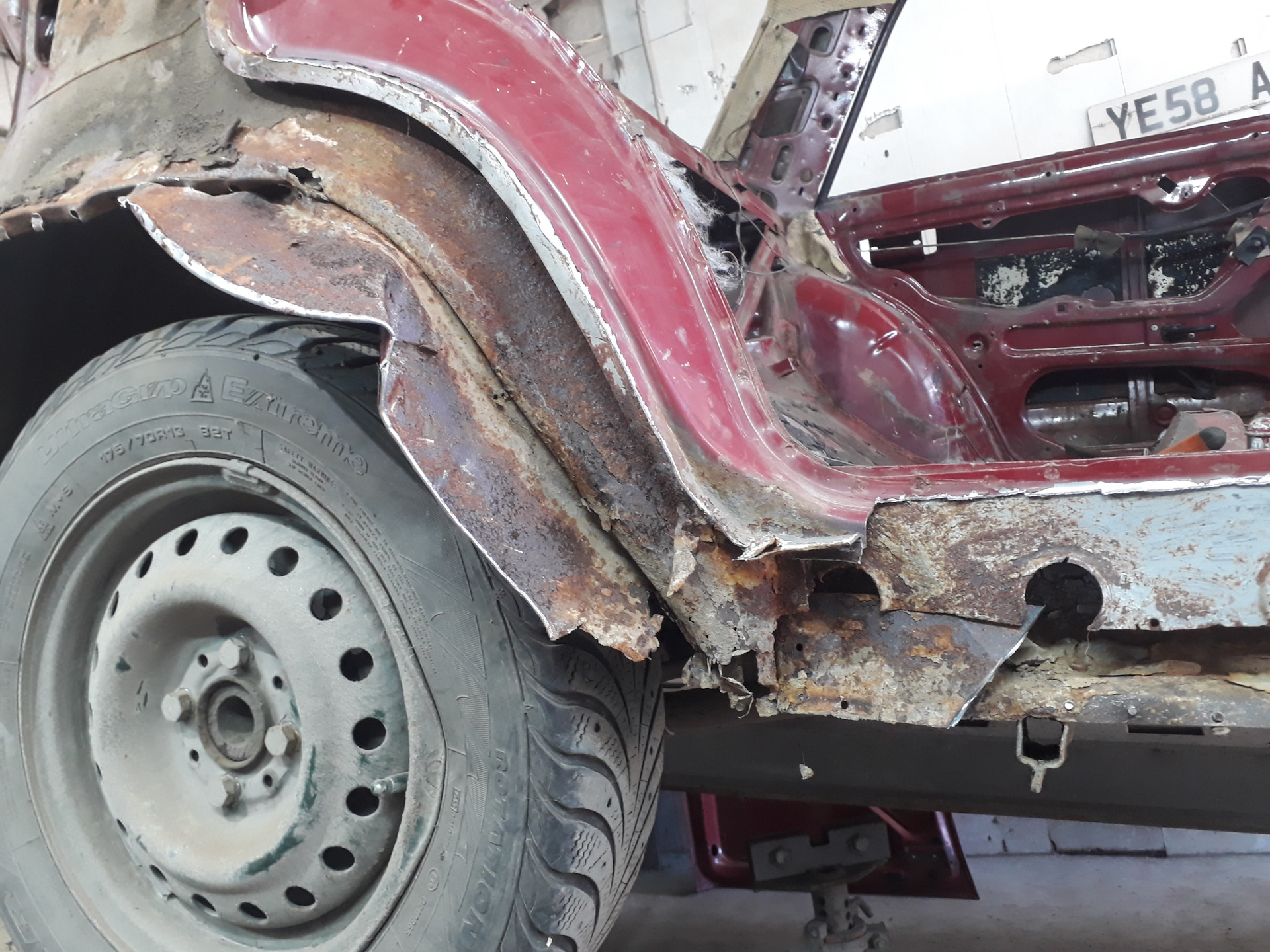

В ремонте ВАЗ-2105. Не единственный автомобиль у владельца, но по-прежнему любим. Решил отремонтировать, чтобы хватило на несколько лет эксплуатации. Красоту наводить не обязательно, но должно быть крепко.

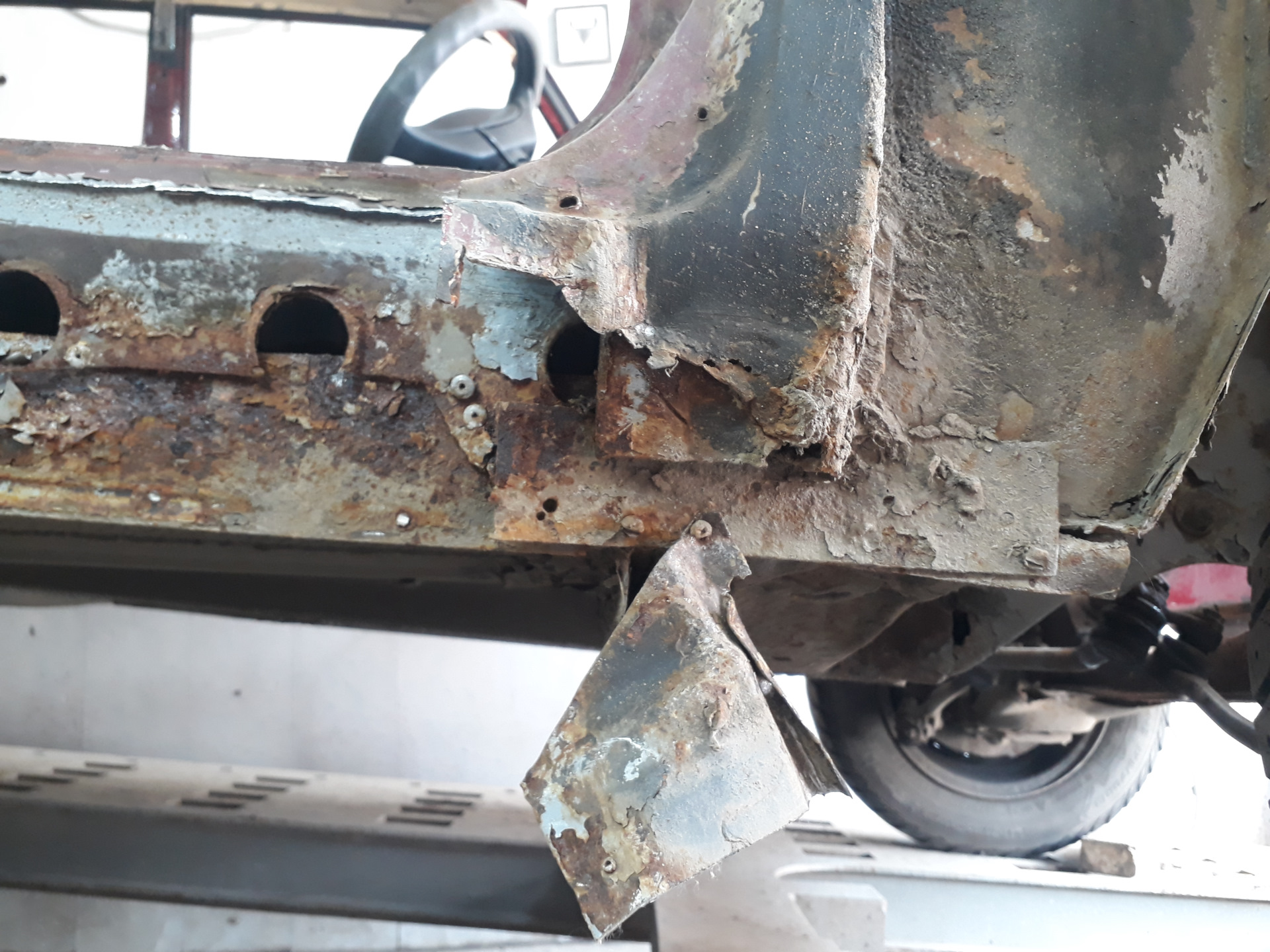

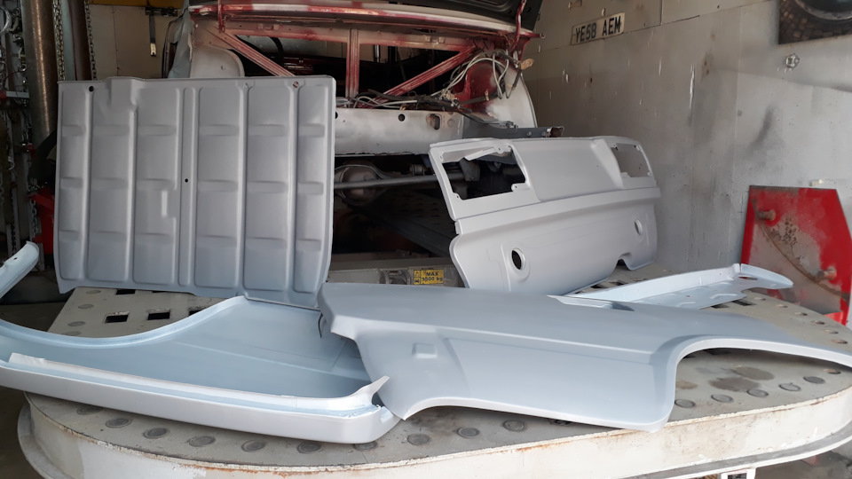

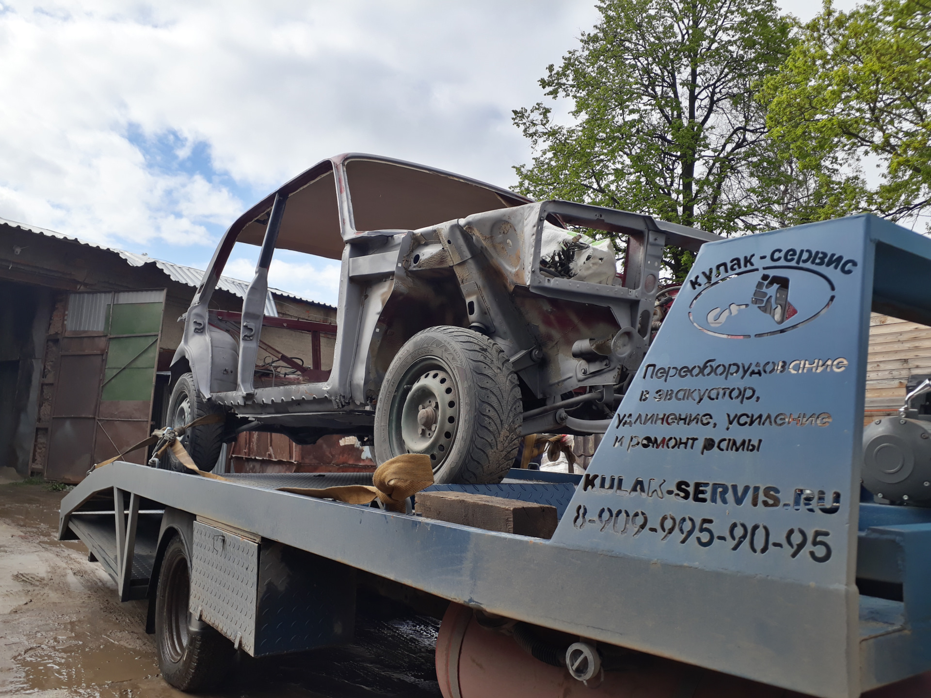

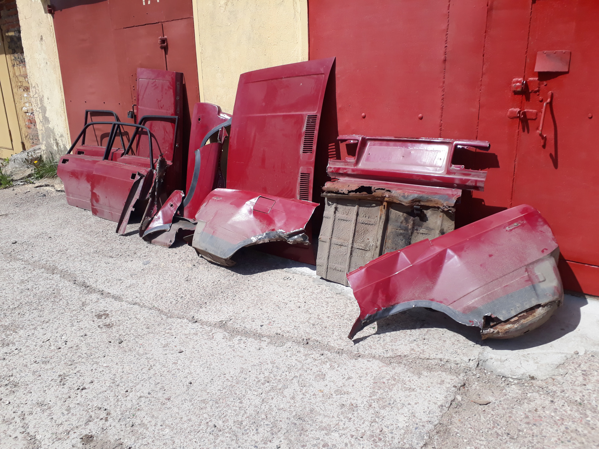

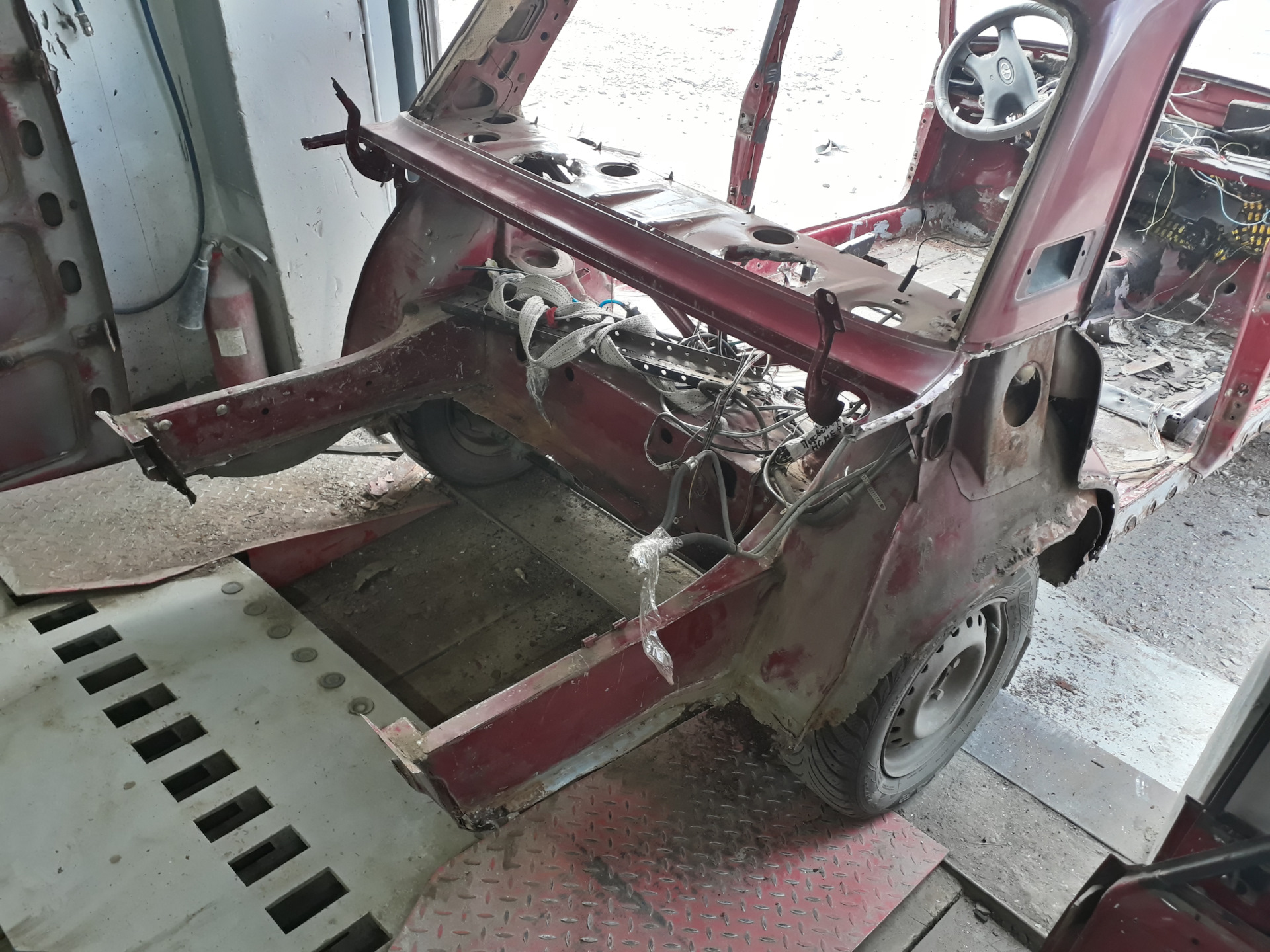

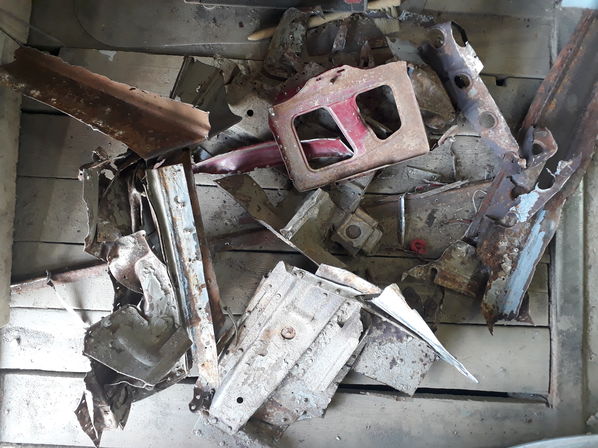

На эвакуаторе прибыл уже без двигателя, без салона и стёкол.Ржавчины много. Всё вырезаю. Когда-то уже был ремонт кузова: заплатки на заклёпках или на винтиках из детского конструктора. Ужасно трудоёмкая была работа всё подогнать, завернуть ключиками или заклепать заплатки.Сейчас задача- как можно больше срезать.Всё лишнее- за борт.Это уже пойдёт в помойку. Будут новые крылья, двери, капот, багажник, передняя и задняя панель, полик багажника, ниши запаски и бензобака, пороги и прочие усилители.Машина становится всё меньше и легче. Перекатывать легко и удобно.Это тоже мусор. Из этой кучи ничего не пригодится, сделаем новое.Опять заказал эвакуатор: едем на пескоструй, который, оказывается, есть на моей улице в полутора километрах от гаража.Через несколько часов в тот же день уже опять звоню эвакуаторщику, чтобы забрать кузов после обработки. Можно увидеть, что кузов стал благородного серого цвета: после песка обрабатывают специальным консервантом от атмосферного воздействия на открытый металл. .Началась работа с кузовом: вырезаю заплатки, выгибаю недостающие детали, вставляю в пороги усилители из 1.5мм.Если нужна прочность, значит особое внимание уделяю местам для поддомкрачивания. Всё изготавливается вручную и проваривается спереди, сзади и под средней стойкой.Задача, чтобы можно было не глядя подставлять домкрат и поднимать любой край безбоязненно. Заводских хиленьких поддомкратников не будет, они лишь собирают в себе грязь.По просьбе владельца усиливаю места крепления рулевого механизма.Очень живописная часть лонжерона. Всё вырезаю и делаю вставку из 1.5ммКусок лонжерона обновил. Далее будет сварка. Антикорить внутри можно из салона. Для этого там есть большие резиновые заглушки.Поджимать заплатки снизу удобно французским ключём, который всегда где-то под рукой.Это короб заднего поддомкратника из 2мм. железа со внутренним ребром. После установки и сварки пустоты будут закрыты, но просверлены 8мм. отверстия под резиновые заглушки для периодического антикора в последствии.Усилитель порога действительно его усиливает. В некоторых местах есть прорези, чтобы потом антикор перетекал из одной полости в другую и назад.Для этих работ сварил небольшой листогиб. Крепится к верстаку. Свою работу сделал и переехал в гараж к соседу на время его работы с другим автомобилем.Всё новое железо грунтую эпоксидным, затем акриловым грунтом и лишь потом собираю на кузов. Скрытые дальние уголки гарантированно обработаны, а последующий антикор достанет и до сварочных точек.Когда пороги и днище заварено, собираю остальные детали.Швы промазываю герметиком, распыляю антигравий.Ремонт кузова подошёл к концу. Кузов проварен, загрунтован.

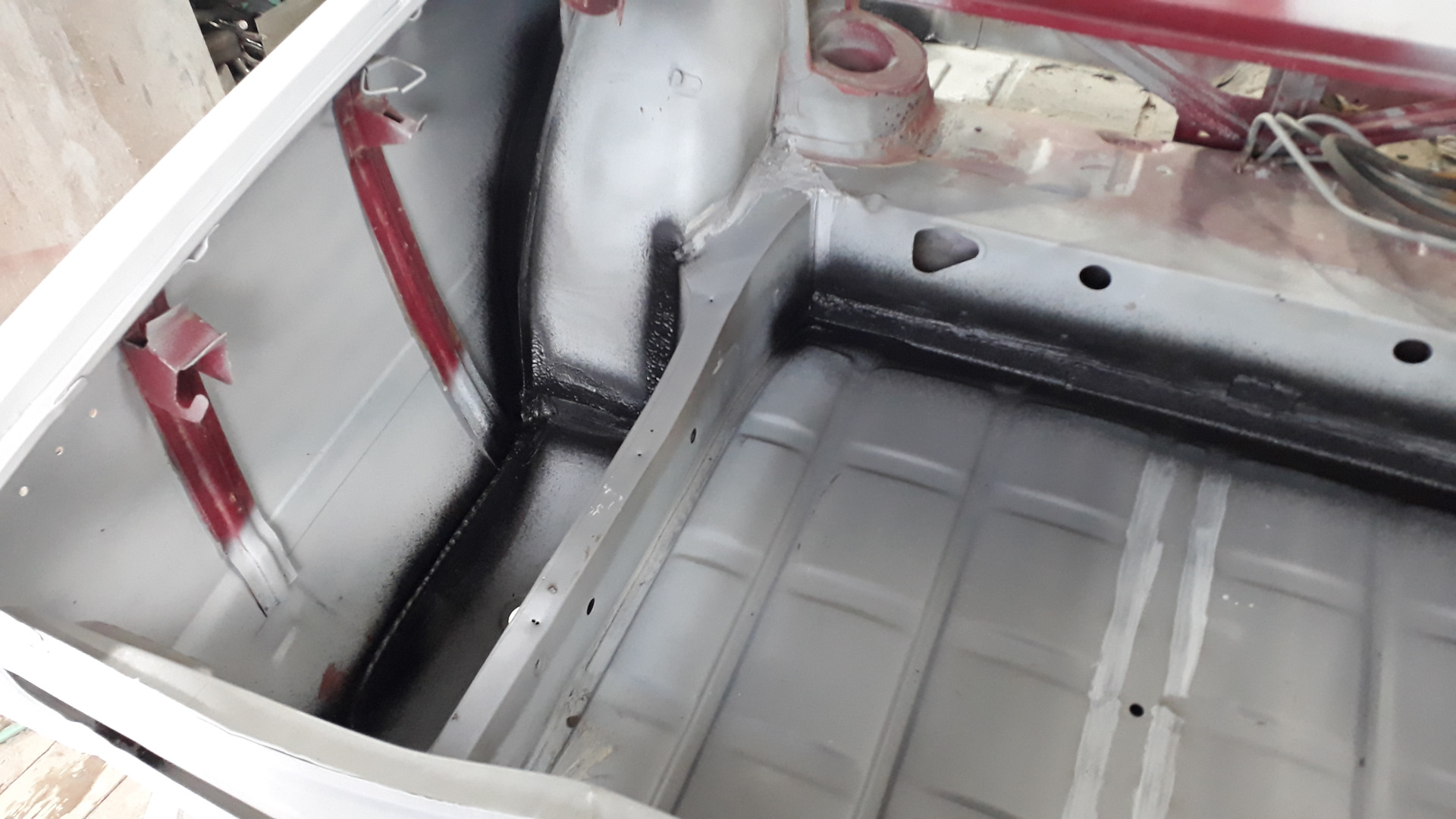

А если бы все проемы были пролиты мовилем или отработкой хотя бы раз в год такого бы не было, был бы идеальный завод. Для тех кто спрашивает зачем обрабатывать.

в любом случае есть мнение что начинать столь глобальные работы стоит с приварки изнутри временной рамы из металлопрофиля по крайней мере для подстраховки.
Shwaits
удивляет как её не раскосило после удаления такого кол-ва железа)
Раскосить может, если в багажнике мешки с картошкой, а под капотом- двигатель с коробкой и на полном ходу -по кочкам. Здесь же пустой и лёгкий кузов.

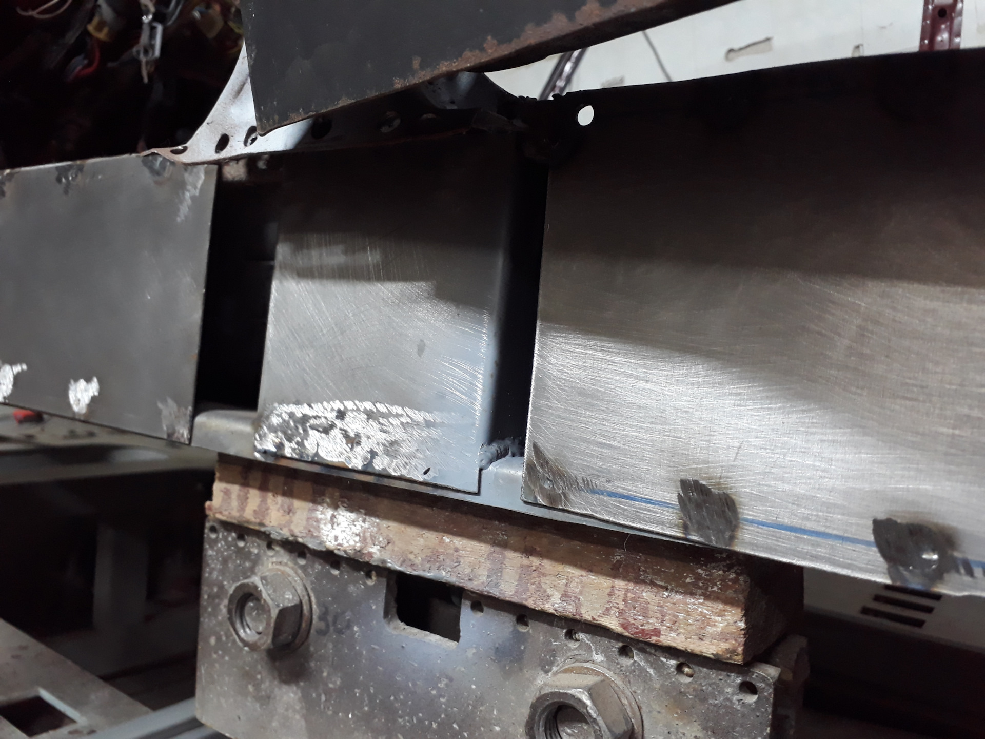

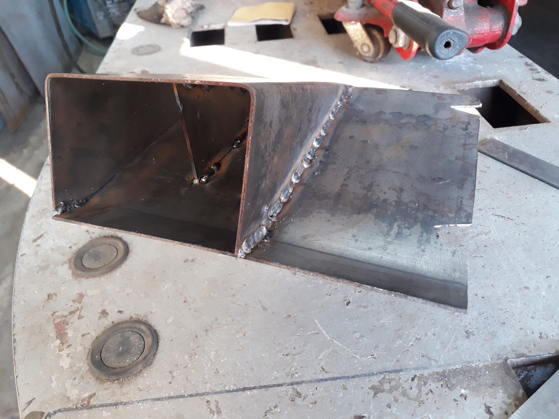

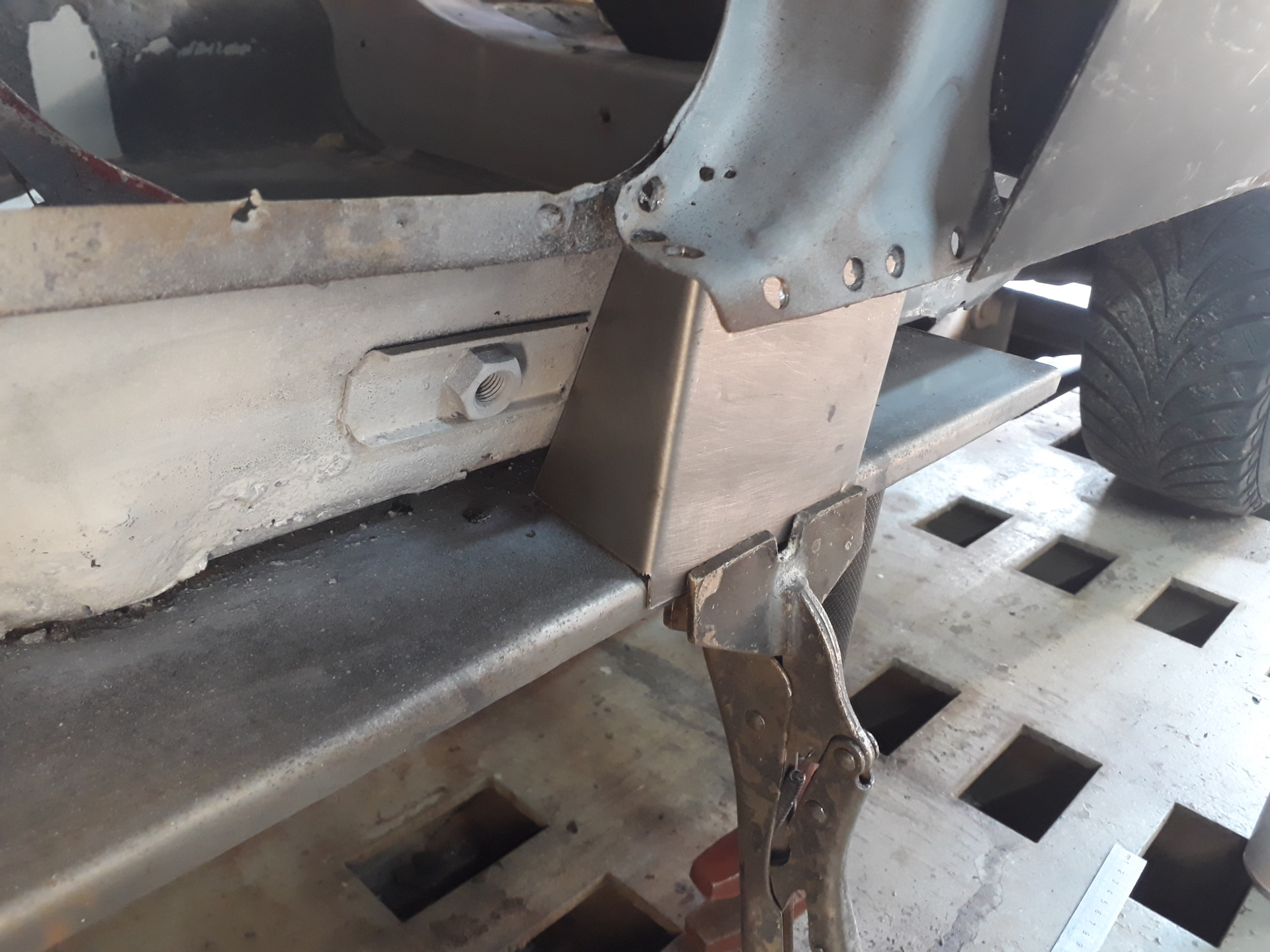

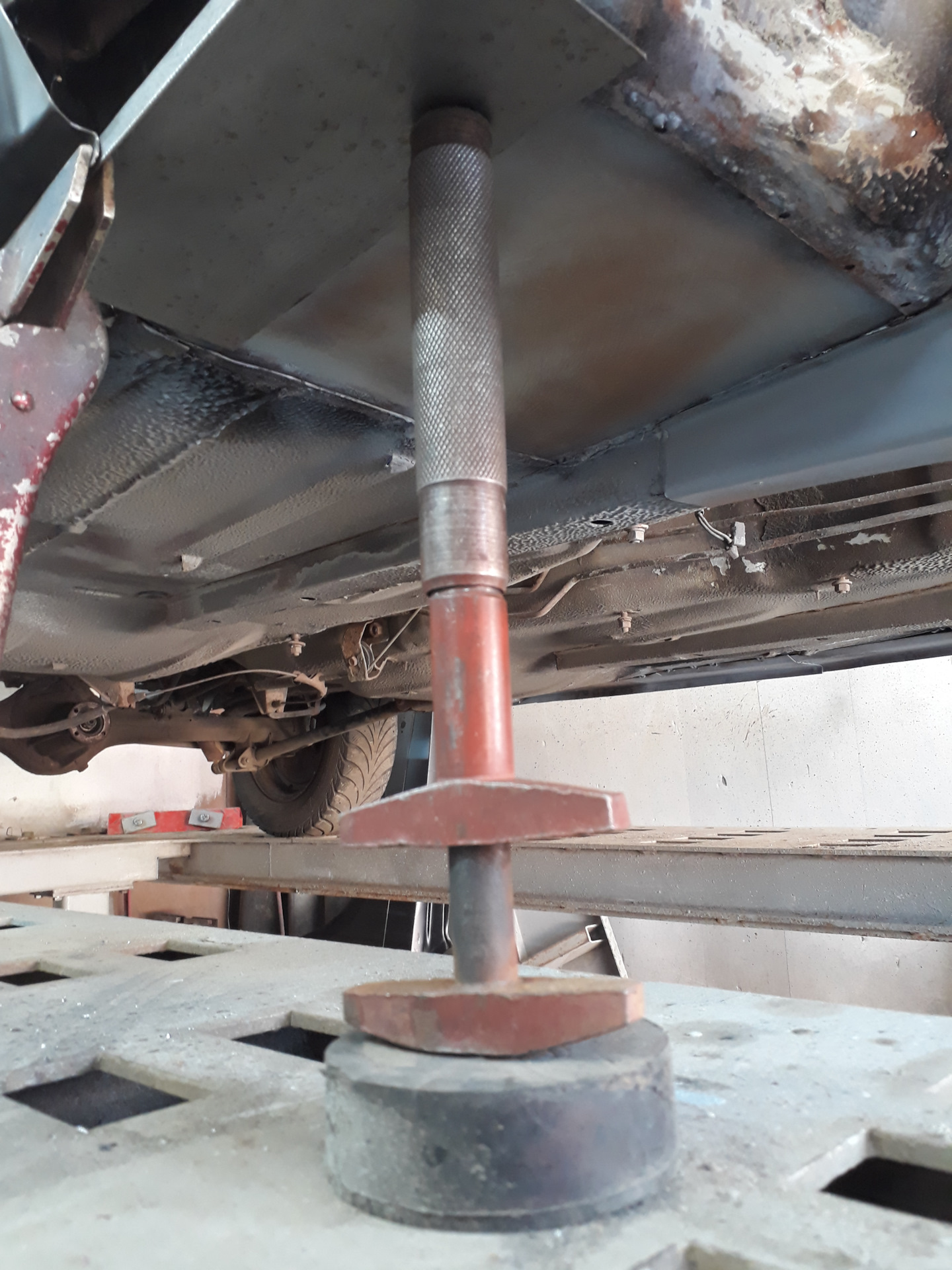

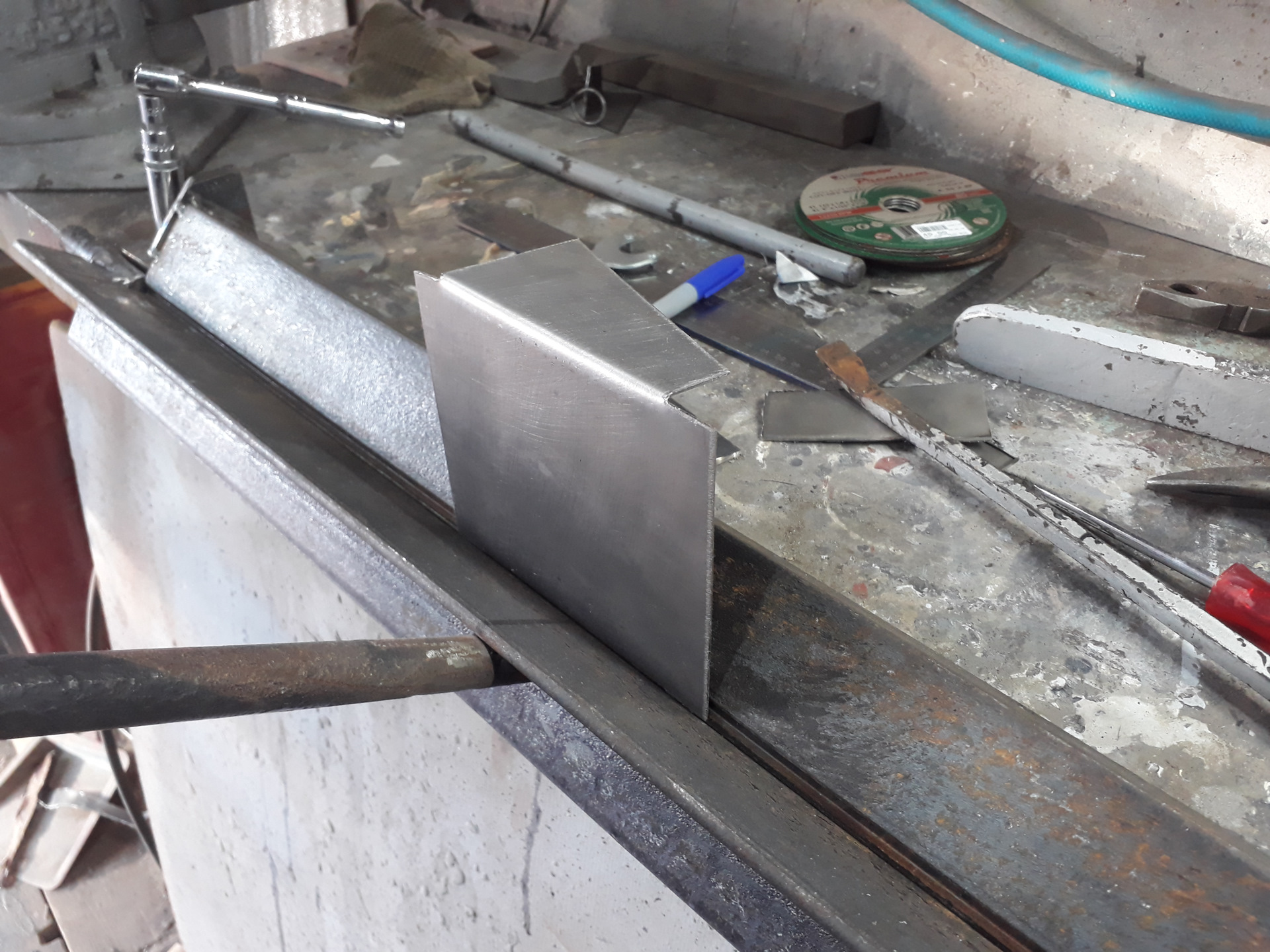

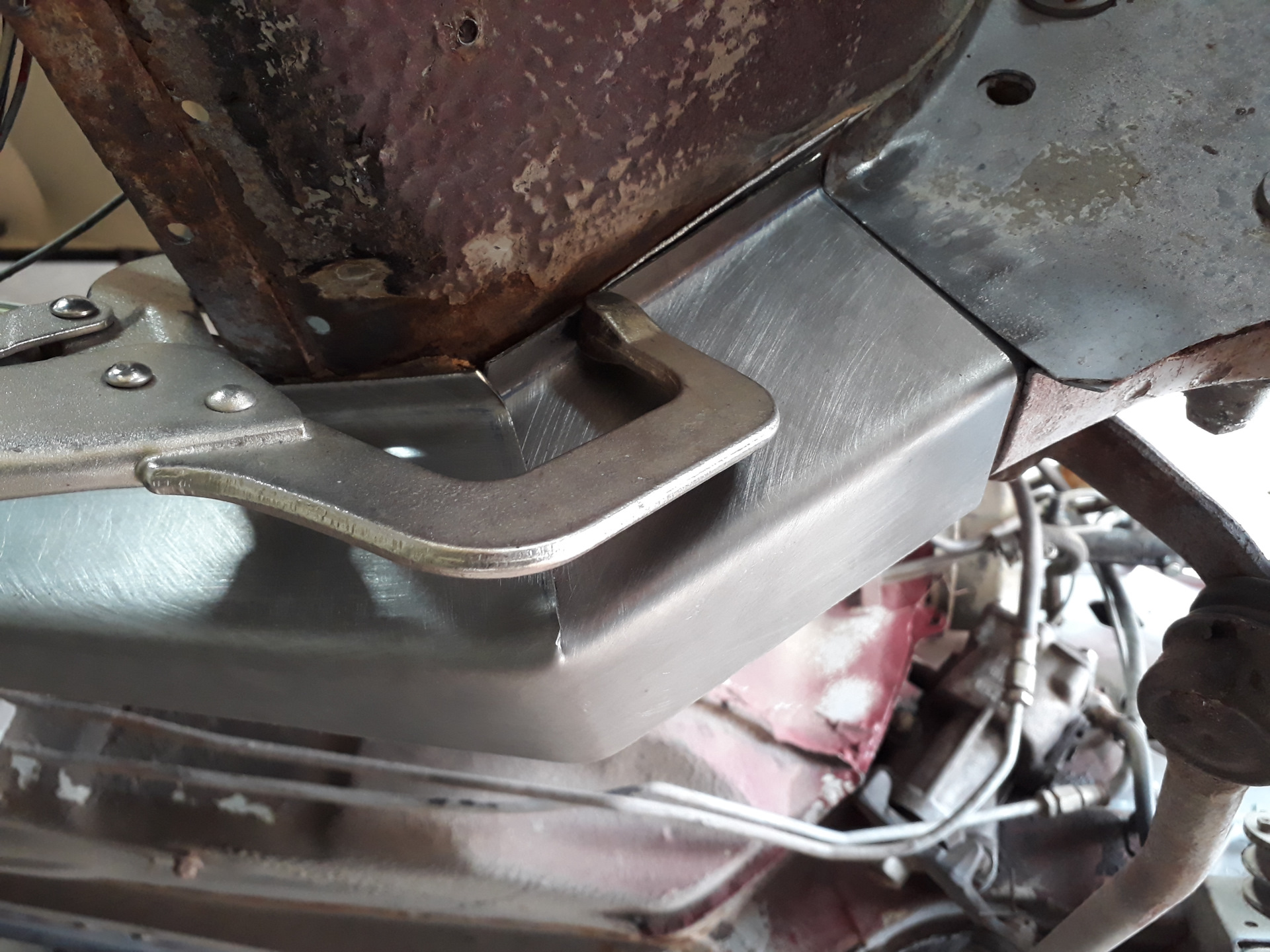

1,5 мм для вставки лонжерона не маловато?
Под домкрат там 2мм. А в лонжероны и пороги, считаю, 1.5 достаточно при отсутствии ржавчины рядом.
Под домкрат я понял, что 2 мм сделали. Ок
Я думаю, тут важнее не толщина металла, а то, что он имеет форму короба и есть рёбра и усилители.
мне почему-то казалось, что заводской металл толще в этой части, но возможно я ошибаюсь, запамятовал )
в 90 % таких машин там всё на грязи с пушсалом здорово держится даже без металла:D

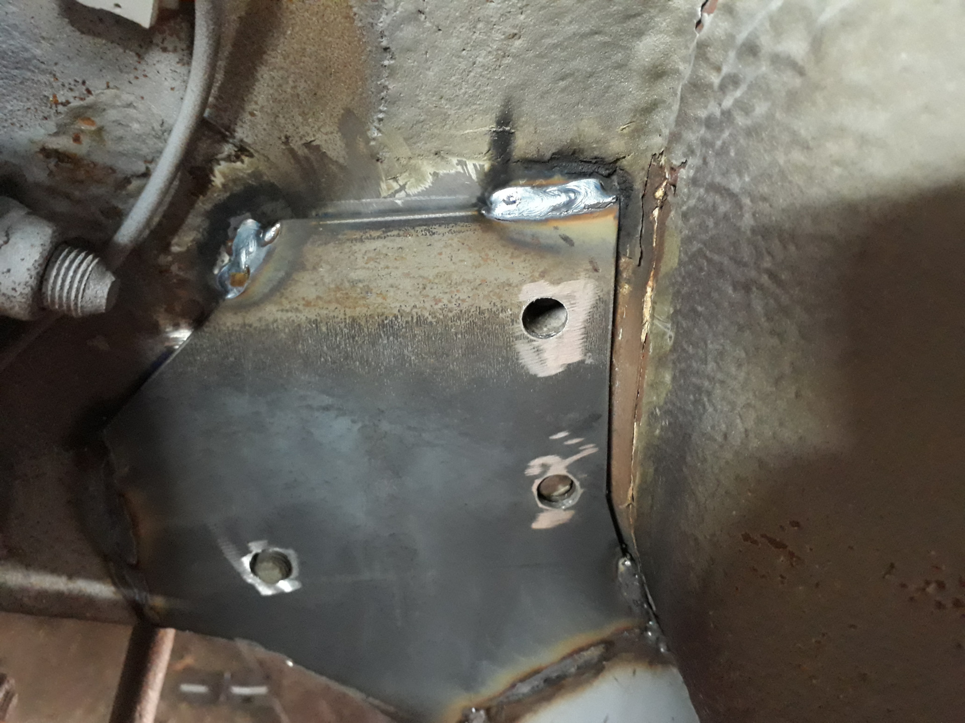

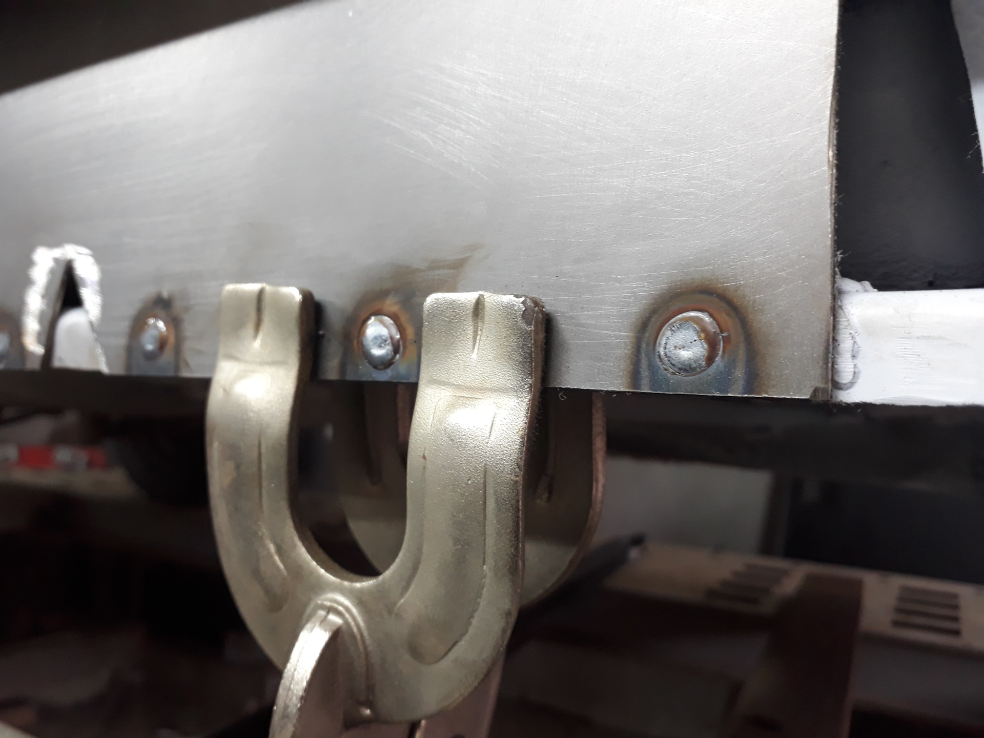

На каких режимах такие красивые электрозаклёпки получаются?
Прежде всего- чистое и толстое железо. На штатном 0.8 мм со ржавчиной ничего не получается.
У меня как-то так получается, не устраивает, что заклёпка толстой получается и дополнительно потом подтачивать приходится
"Я сварщик не настоящий", но справа, мне кажется, не толстая совсем.
1мм холоднокатаный лист
Вот правая точка у вас вполне гладкая, не потребует большой зачистки.
Получается, режимы верные подобрал, только больше нужно практиковаться

До меня её уже воскрешали. Там на фото должно быть видно, как заплатки делали на заклёпках, пороги и усилители на винтиках.
