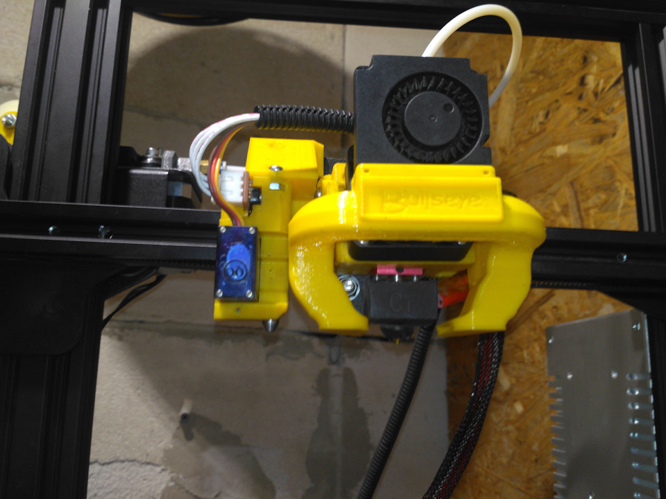

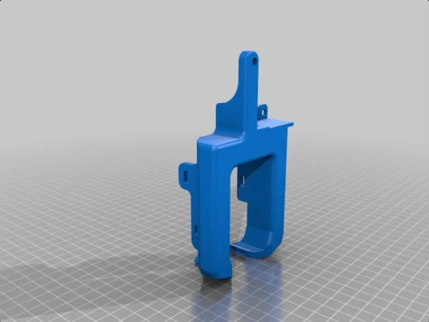

А то дует не так и не туда

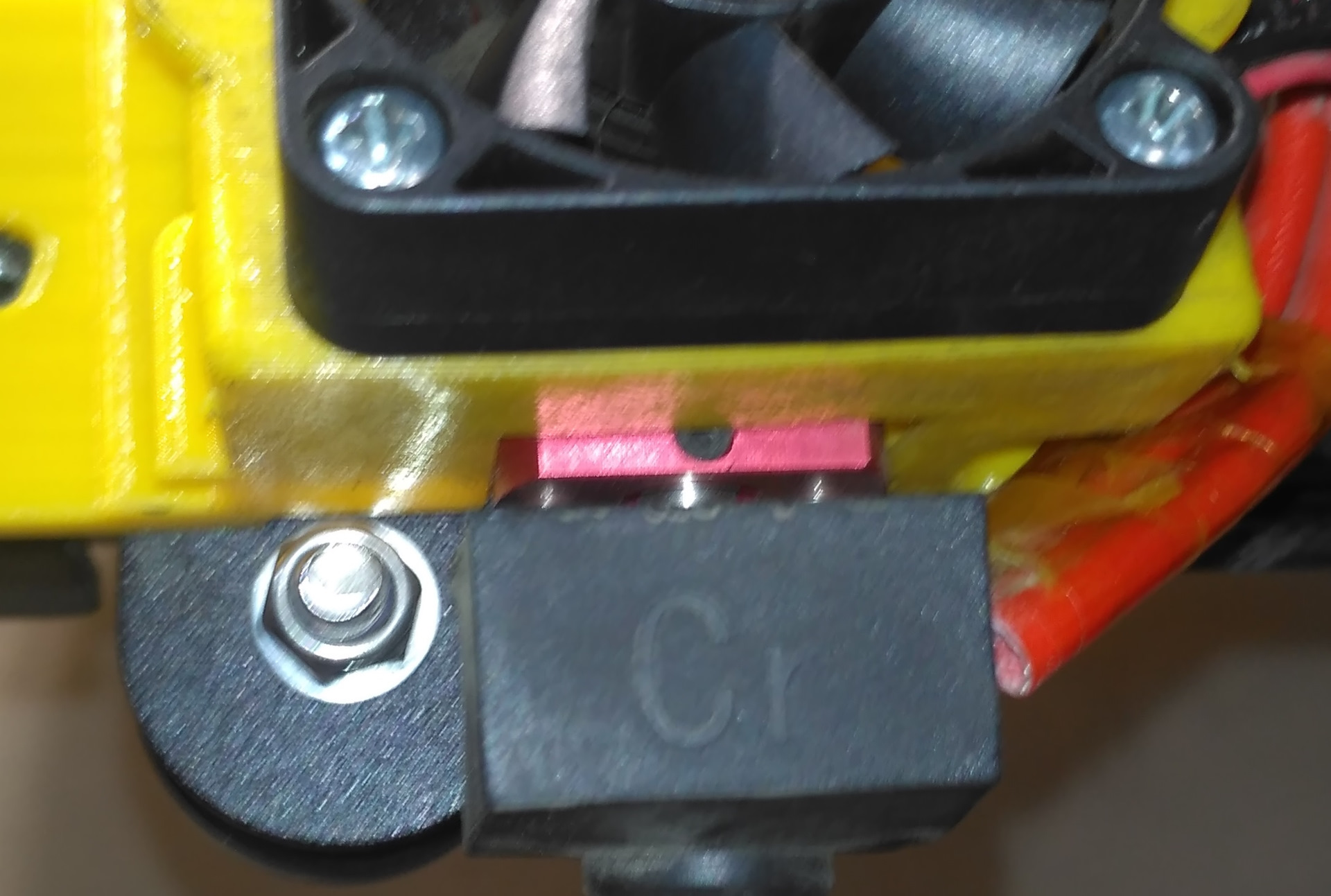

Этот доплинг позволяет избавится от паразитного обдува детали. Воздух от вентилятора охлаждения радиатора не попадает куда не надо. И паразитного обдува хотенда, там хоть не сильно, но какого хрена? :)
Обдув с двух сторон хорош тем, что пофиг в какую сторону сопло едет.
Качаем вот это www.thingiverse.com/thing:2759439
Под Ender 3 нам надо
BULLSEYE_BASE_CREALITY_9.27
BULLSEYE_DUCT_9.27
Понадобятся несколько винтиков М3Х16 и М3х10, ну и мешочек гаек М3.
Печатал PETG со 100% обдувом и поддержки только от стола, иначе их не вынуть

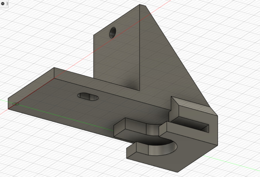

Кронштейн BFPTouch под это дело yadi.sk/d/FqZDJdE_sy-rbQ.
Основу надо будет чуть подточить на наждаке, а то мне уже лень было :)
Профит

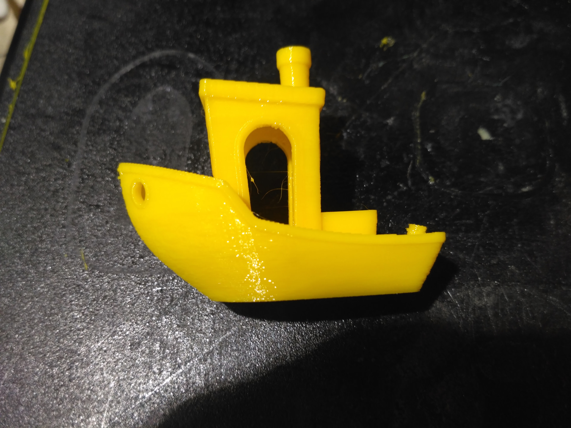

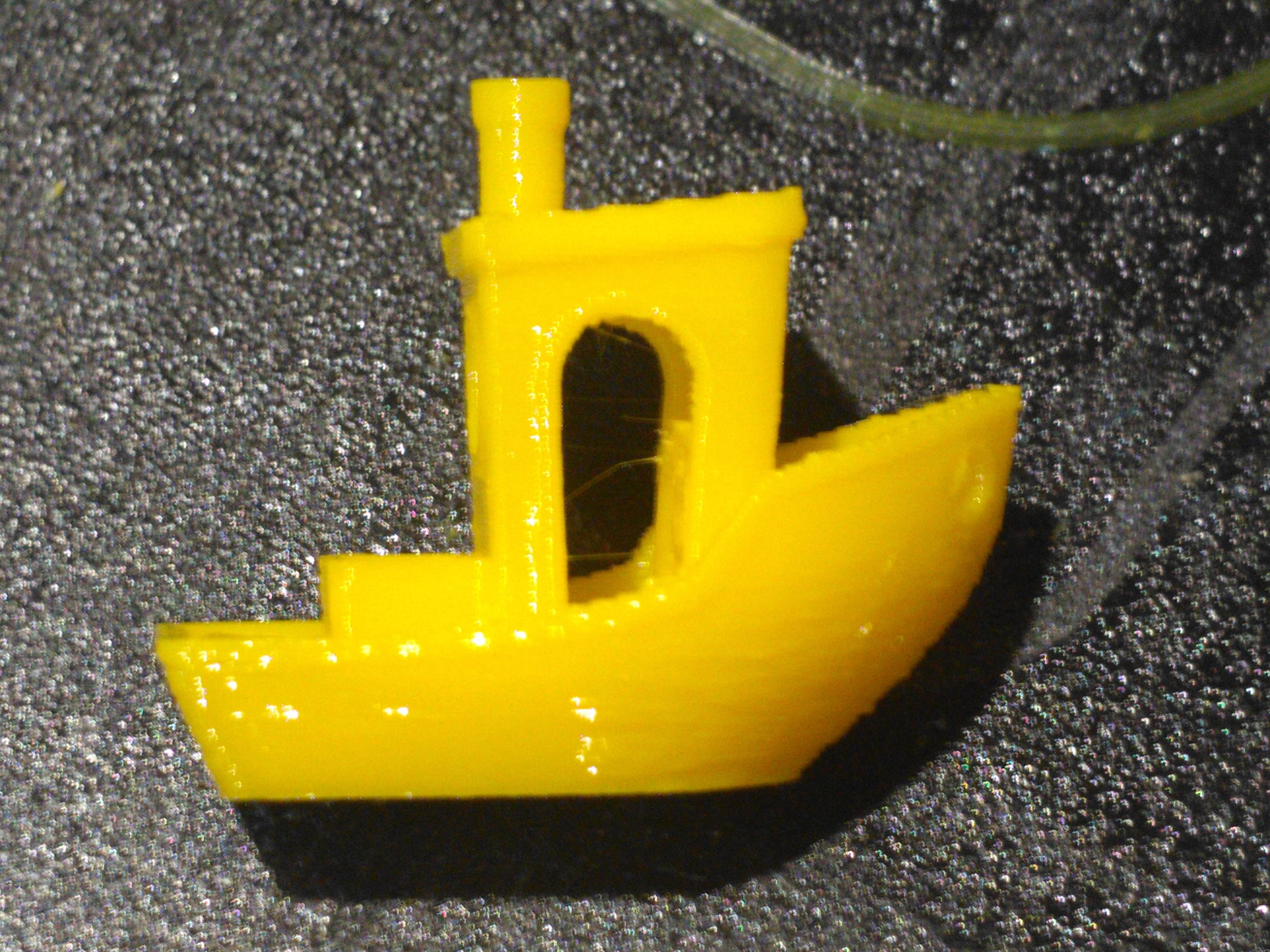

Кораблик банчи, размер 50%
Обдув 100%, поддержек нет, FDPast PETG 225*
1:1 100%

а есть фото сбоку? откуда вент хотенда воздух забирает, эта надстройка не перекрывает его?
аа, видел! смущает своей громоздкостью, а главное не понятно куда воздух ОТ радиатора хотенда ВЫходит?!
Ну куда-то выходит :), на деталь не попадает. По крайней мере у PETG ABS Maker аж поддержки хрен оторвешь, т.е. нет паразитного обдува

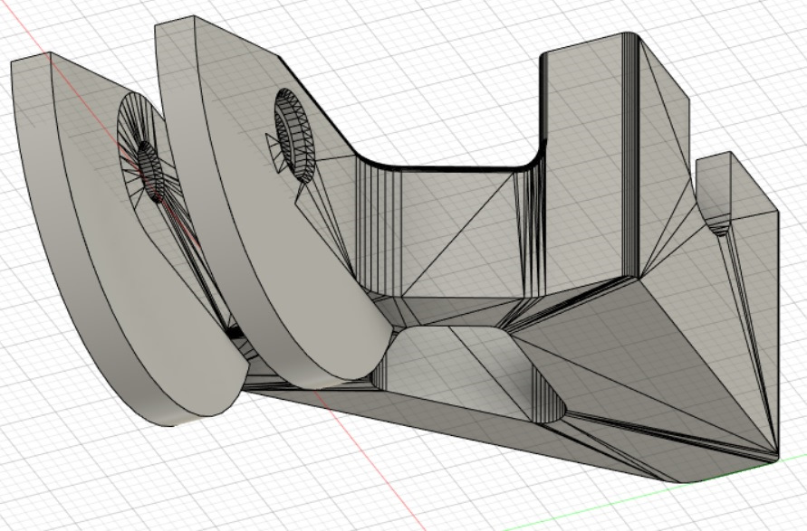

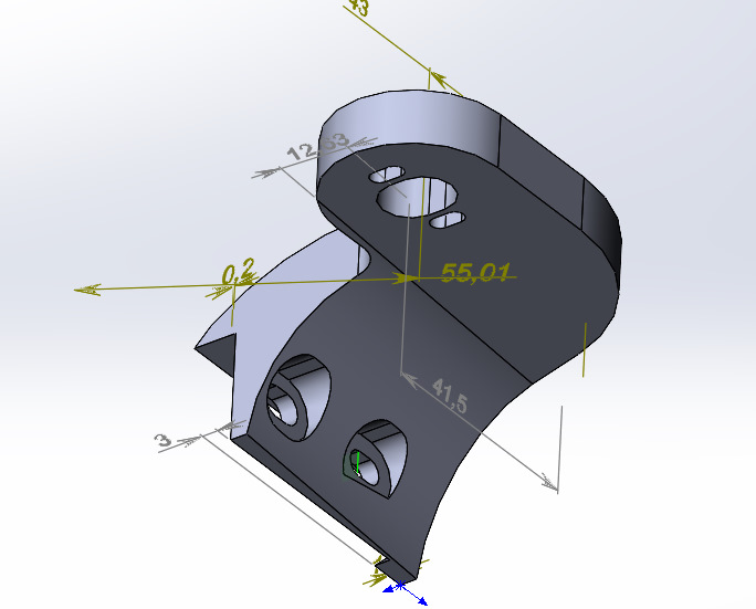

Кстати перечертил(эксцентрик снят) перепечатал я кронштейн второй оси Z
только дно и потолок 2мм(вместо 0.8) вот этот не гнется вообще :)
Удалить поддержки из обдува после печати ещё тот геммор.
По этому печатал с поддержка только от стола
В самих трубах их не было. Вообще не представляю как их удалять

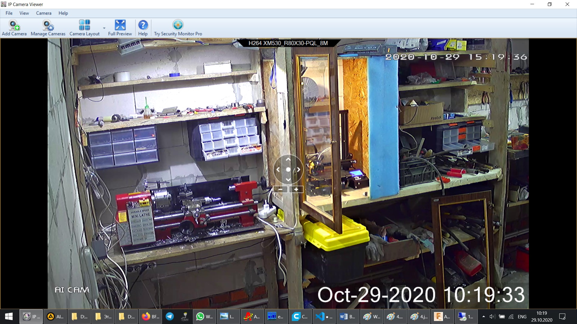

Много дефектов надо банально помыть направляющие, пол бетонный и много пыли, ОЧЕНЬ
Ну и почистить хотенд и сопло. Как раз пересобиру его. Надо только новые фиттинги забрать. Таже пыль через филомнет попадет в экструдер, а это бетонная пыль.
Ну и нормпльно он печатает. все дефекты геометрии порядка десятки — две, а это с нависаниями.
Винтики М3 в отверстие 3.1 спокойно влазят.
Это всеголишь инструмент с нужными мне свойствами, не гонюсь за идеалом. Этот обдув сделан что бы убрать паразитный на деталь, и сделать обдув более стаблиным, для увелечения повоторяемости результата, иначе бы мне лень было :)

Вот 1:1, размер 100%
