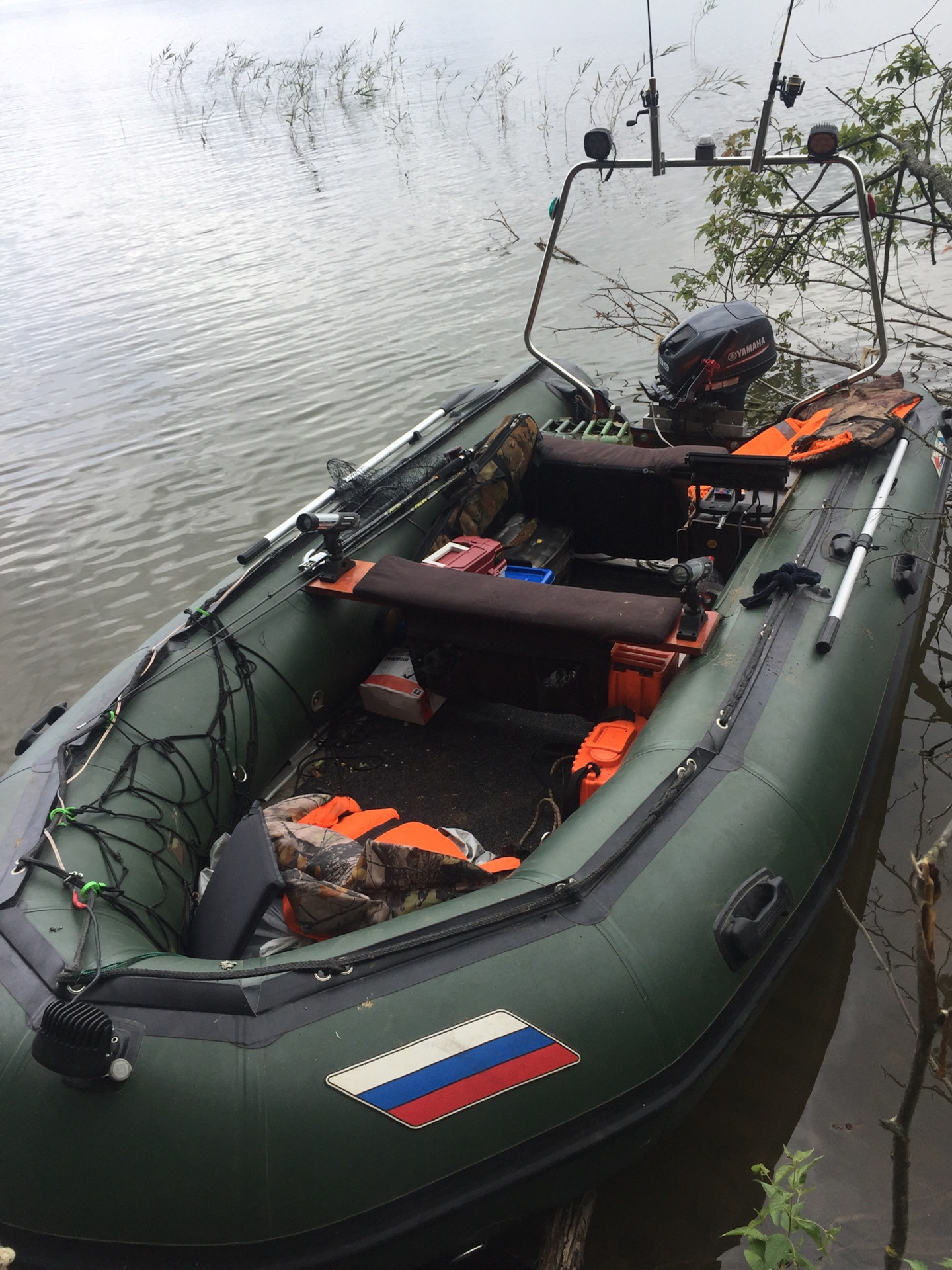

Много разной ерунды понаписали… если ПВХ неригистрат, то ходите на здоровье, тем более лиманы это, очевидно, не судовой ход. Тем более что на охоту, что с охоты затемно идёшь. А вот обозначить себя и вовремя заметить другие лодки или различные опасности и препятствия не помешает.
Да и ночью без луны или со слабым знанием района можно заблудиться как нефиг делать.
Сам хожу по извилистым речкам с заросшим камышом берегами, всякое встречается…
во первых ходовые огни, это красный/зелёный и чем выше тем лучше, на бортах пвх-шки их заметно когда уже поздно будет. Белый круговой огонь это стояночный и по правилам навигации его на ходу не включают. Мощный прожектор на нос лодки чтобы подсвечивать хотяб метров 10-20 впереди. Ну и нормальный ГПС, хотя скажу точно не всякий гпс на воде хорош, скажем так неплохой портативный Гармин 68st на воде сплошное мучение — показывает расположение, но идти по нему невозможно курс вертит. А вот эхолот с картографией того же гармина, прям отлично. Себе на пвх сделал так: носовой, можно настроить пучок и по горизонтали и по вертикали, чтобы и на глиссе, когда нос поднимается, светил или на водоизмещайке, когда лодка в горизонте идёт, на тарге две фары берега подсвечивают и там же ходовые и стояночный огни.

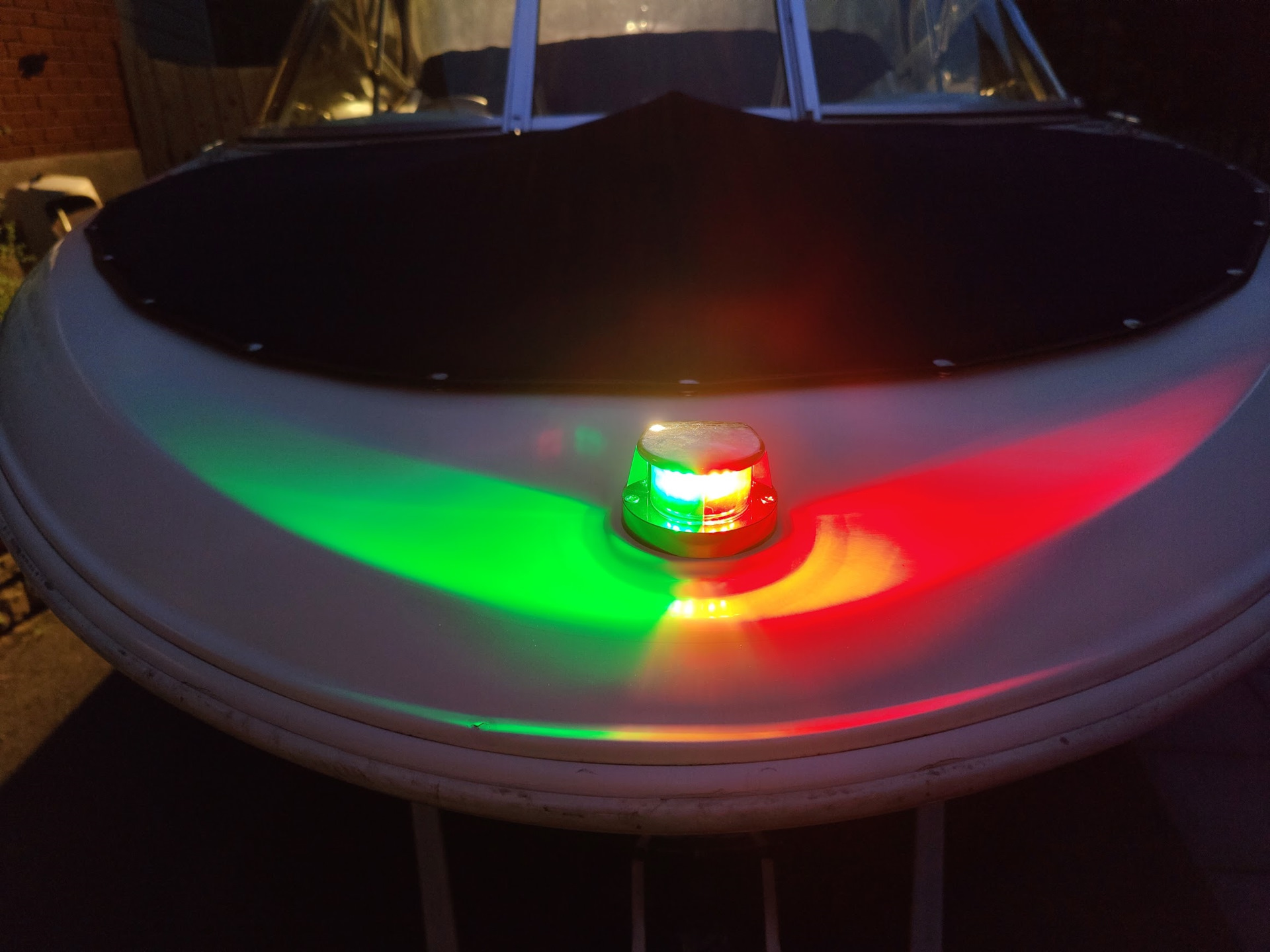

по грамотному для этого нужно установить навигационные огни красный слева по борту зеленый справа и белый сзади
которые бывают на батарейках

Галоген в пластиковых навигационных фонарях? Разве что с водяным охлаждением :)
Правильный светодиодный фонарь виден гораздо лучше, чем лампа накаливания.
