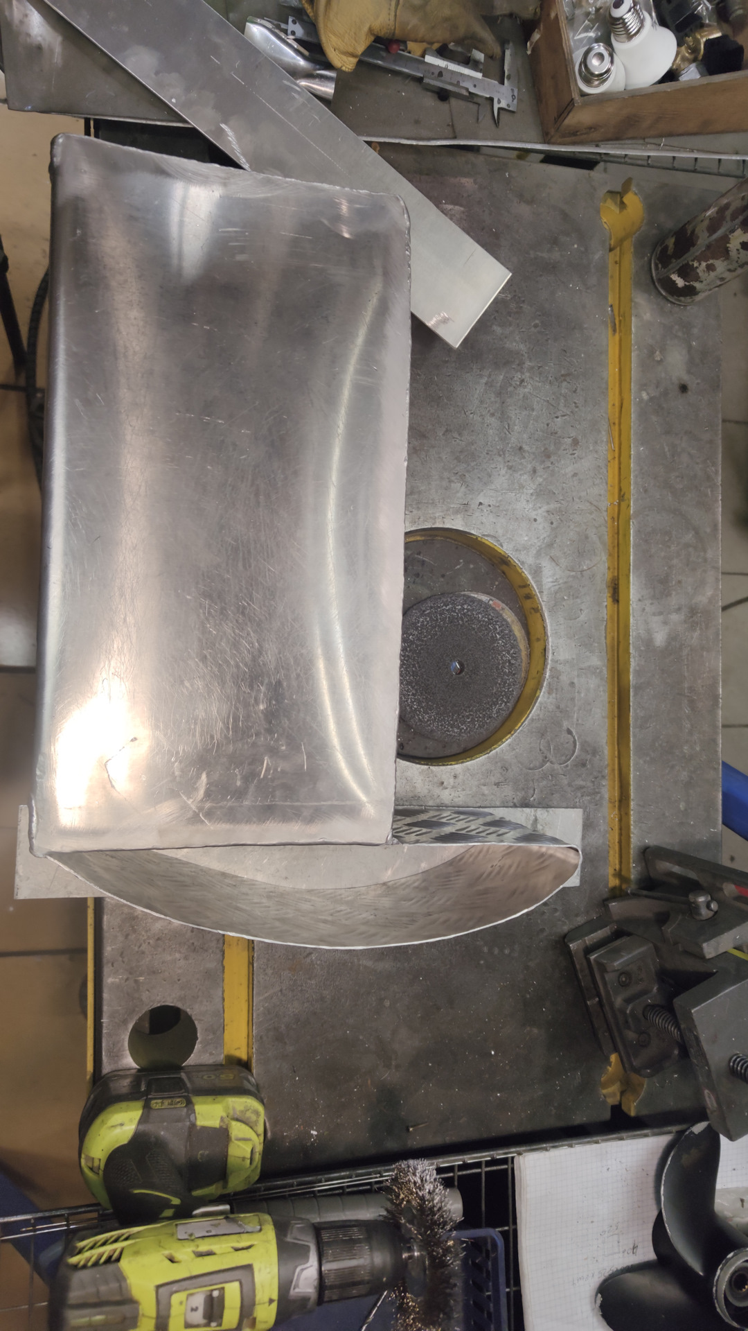

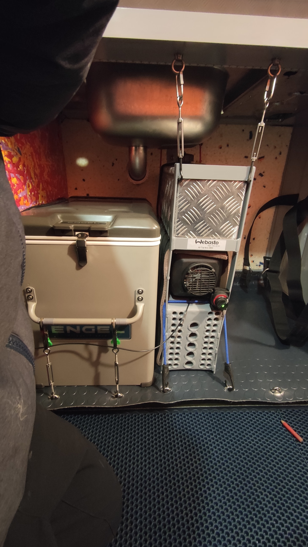

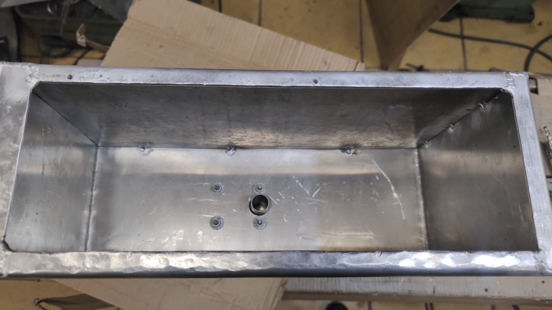

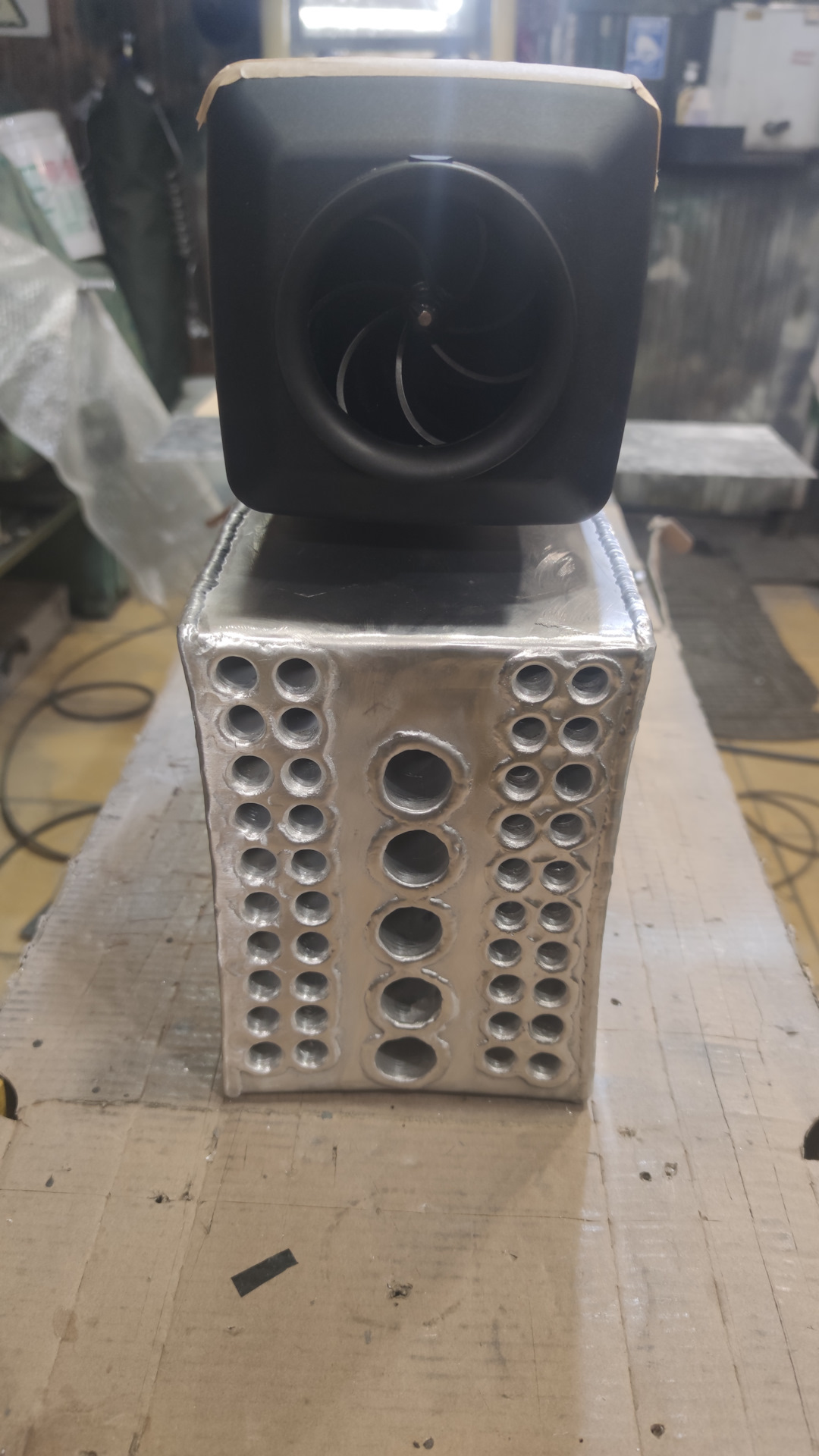

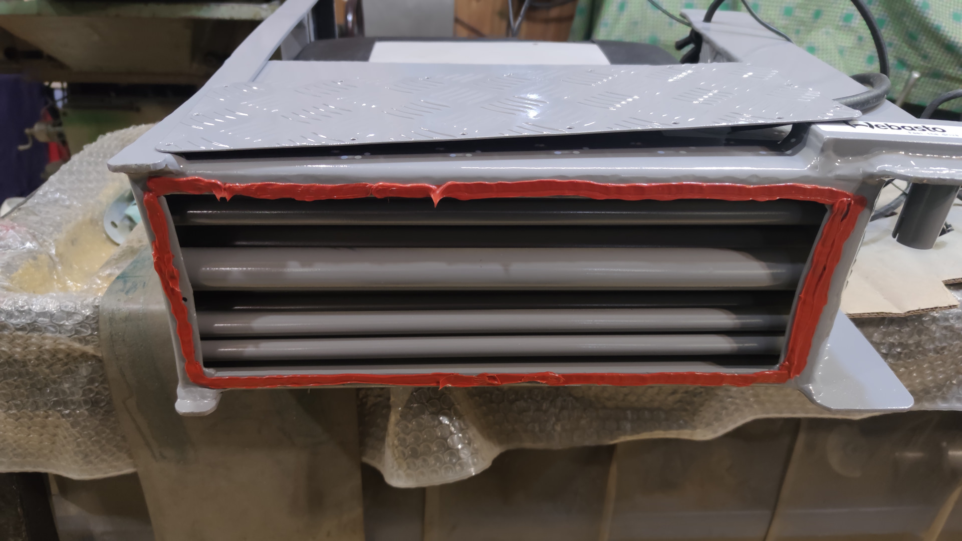

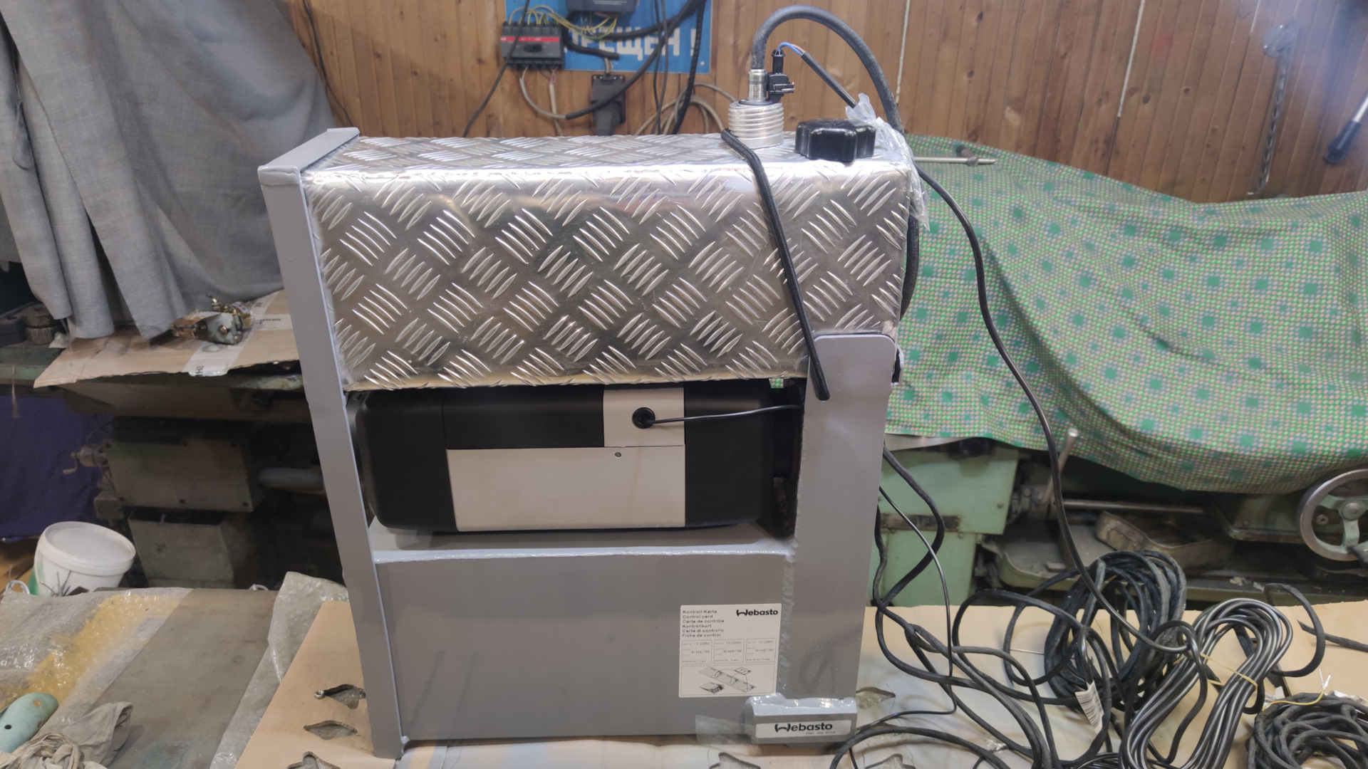

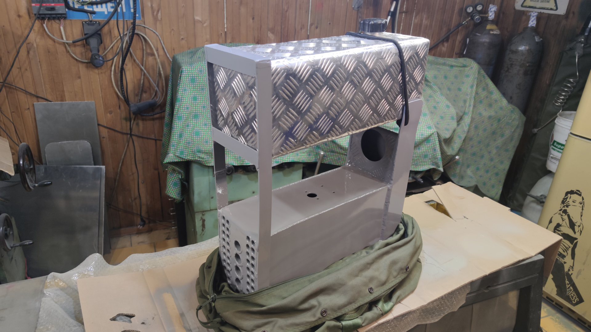

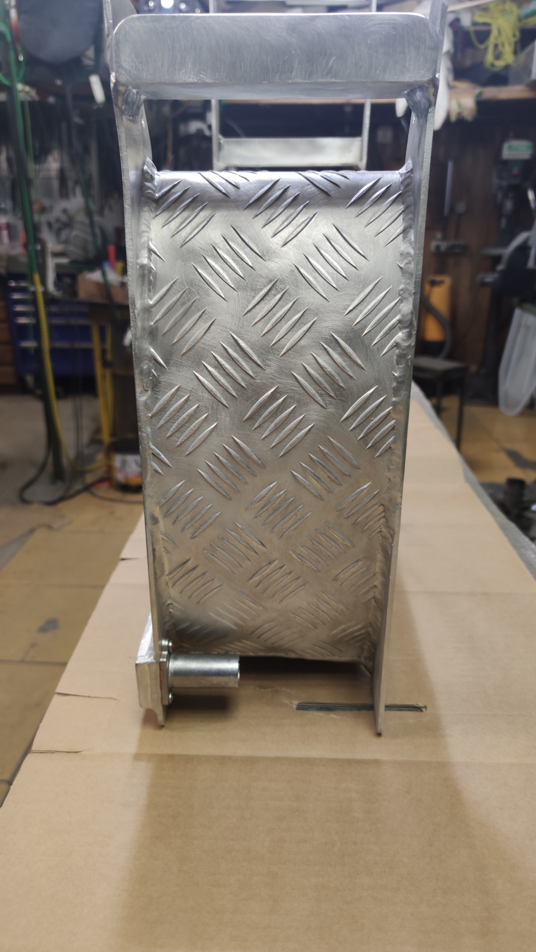

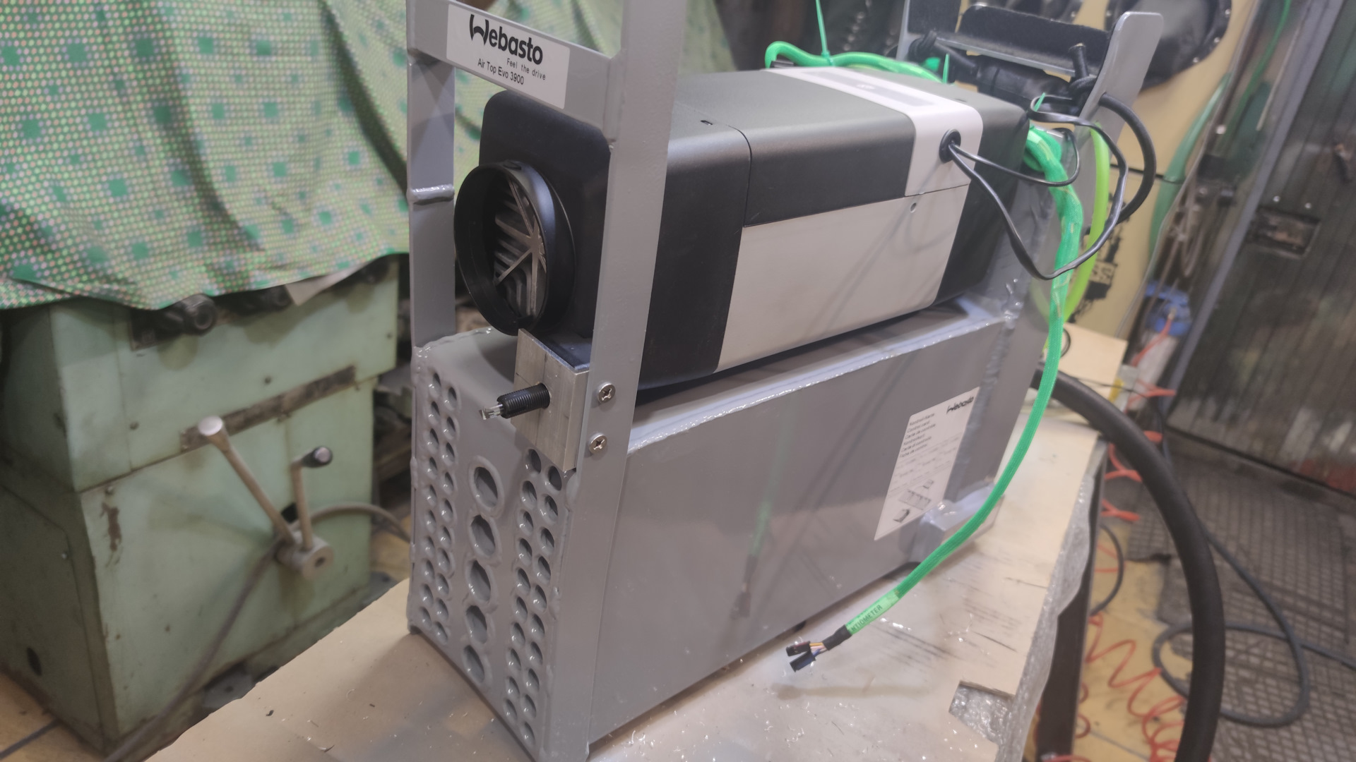

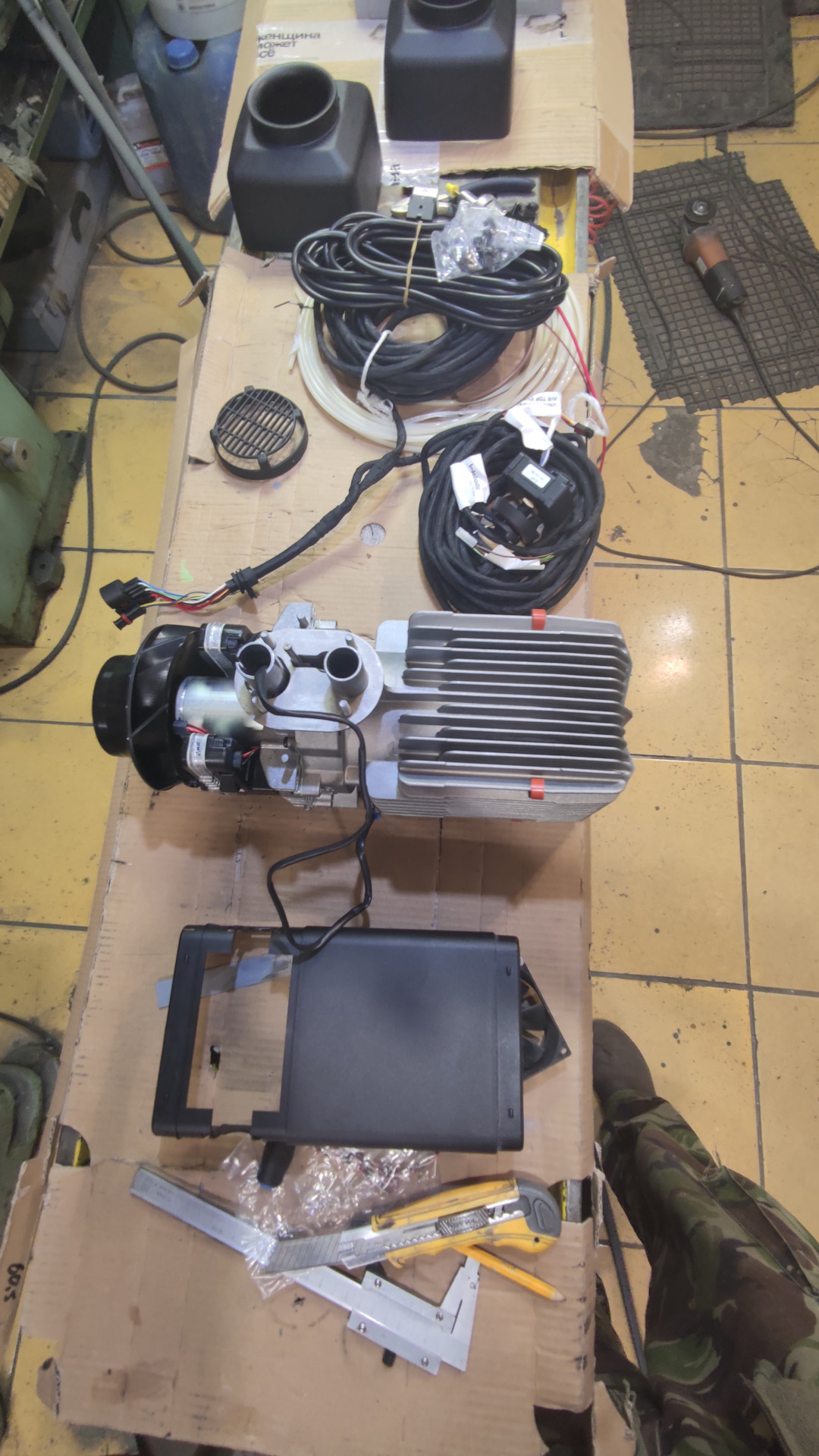

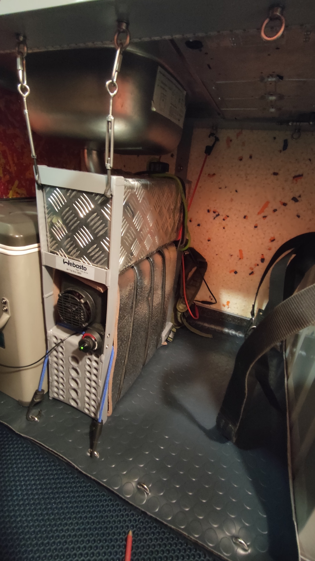

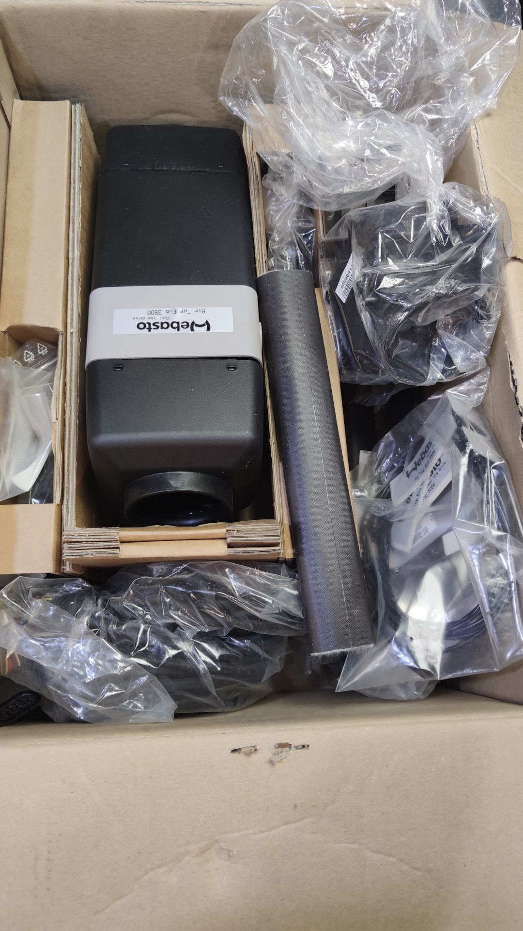

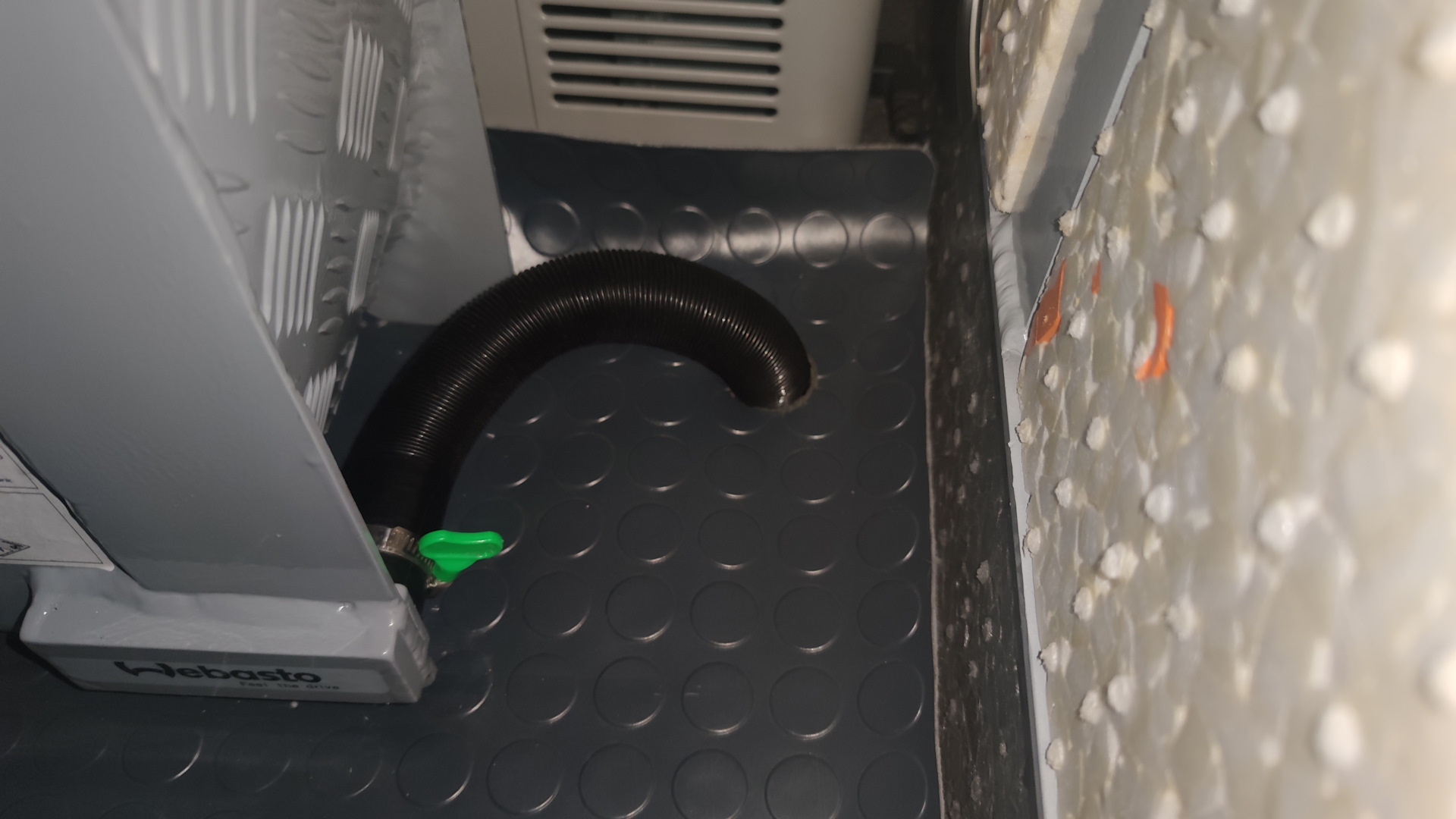

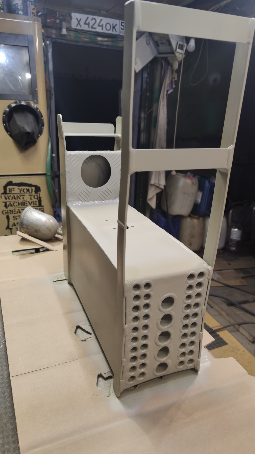

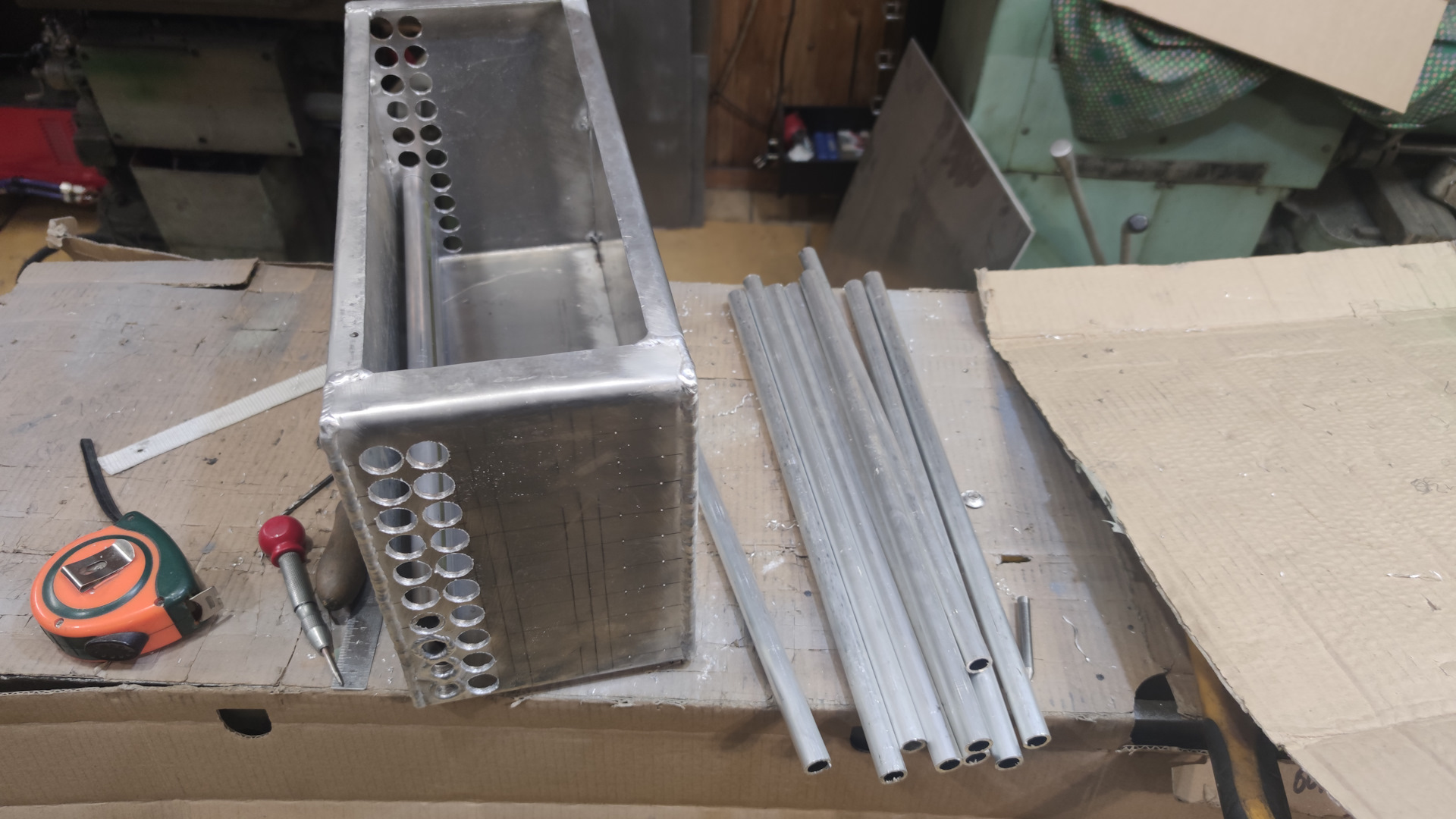

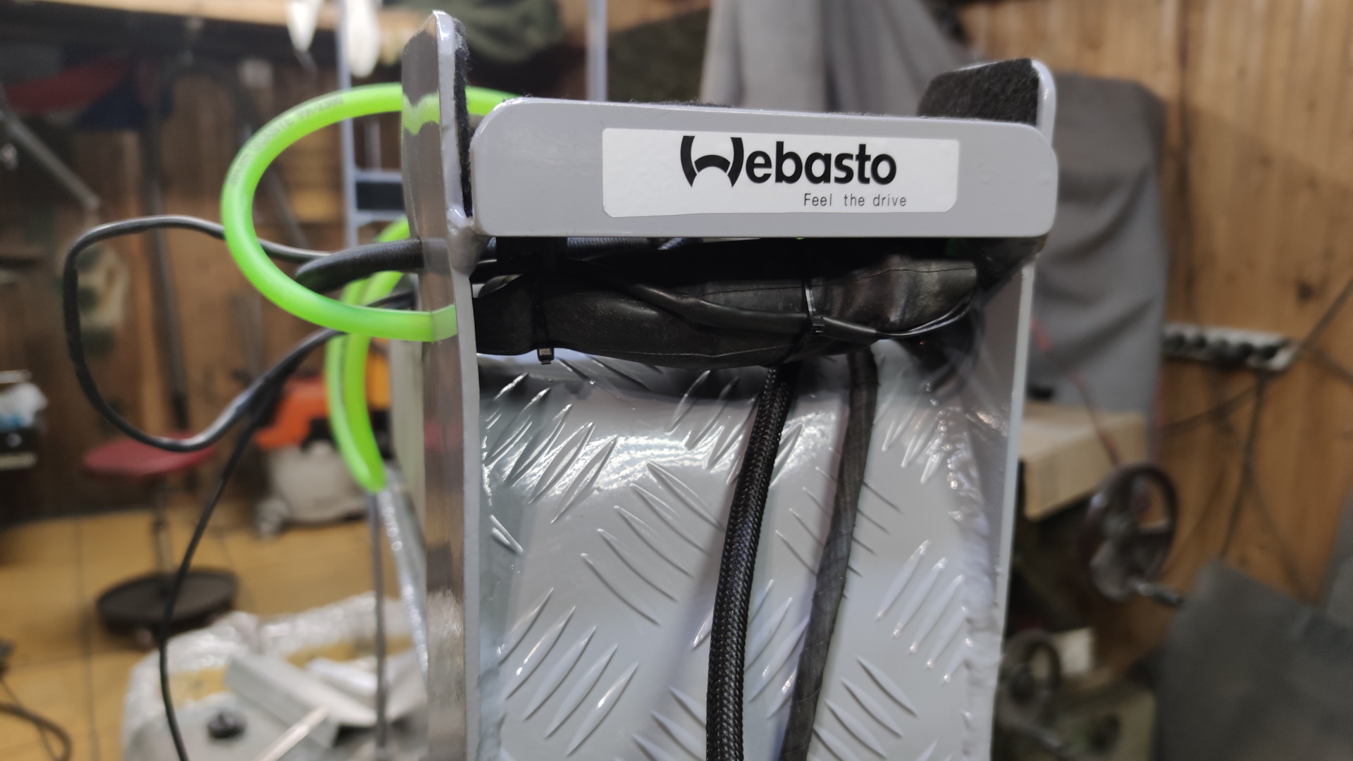

Здравствуйте. После покупки машины купил на форуме новую дизельную вебасту. Болше 5 лет лежала ждала своей очереди и дождалась. Давно зрела идея обезопасить и увеличить КПД за счет дополнительного отбора тепла у выхлопа печки. Т.к. тепрература выхлопной под 200С, а это раскаленная труба и лишние потери тепла. Вот как это было…

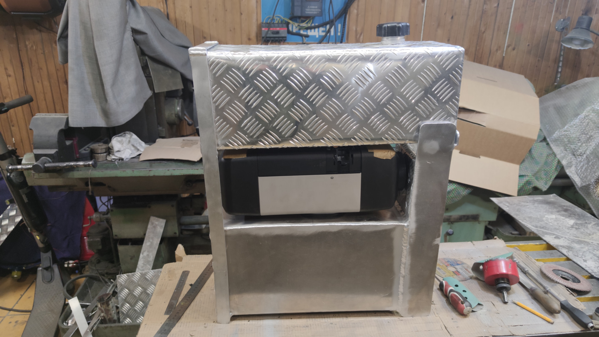

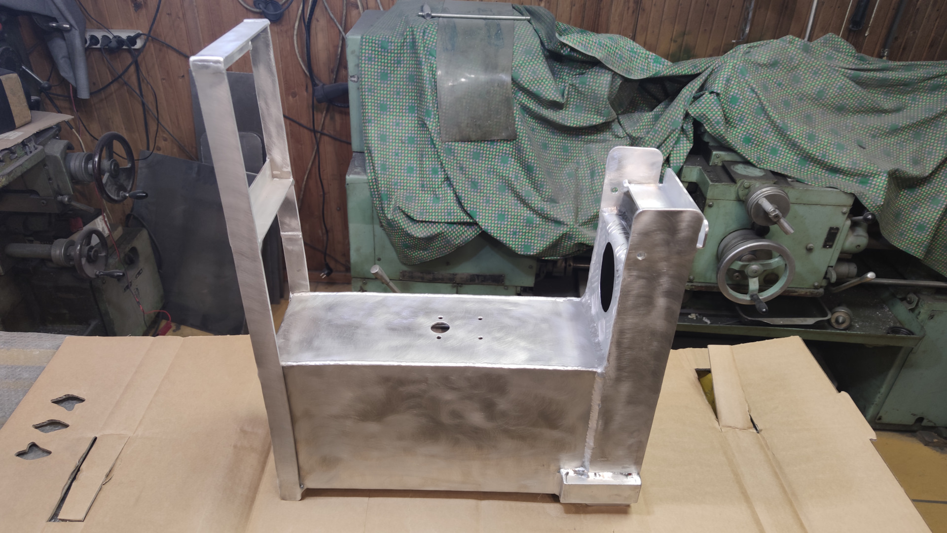

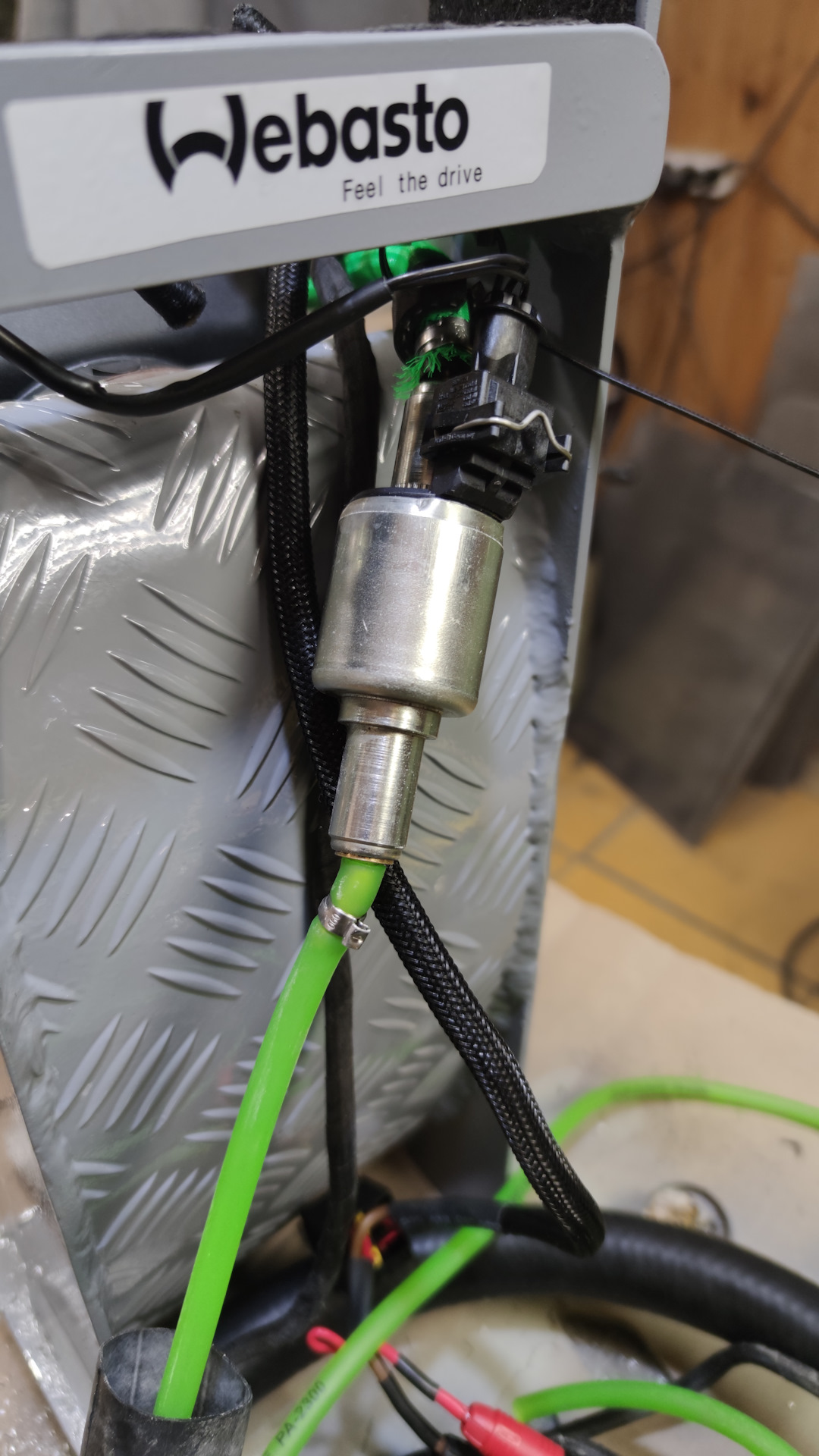

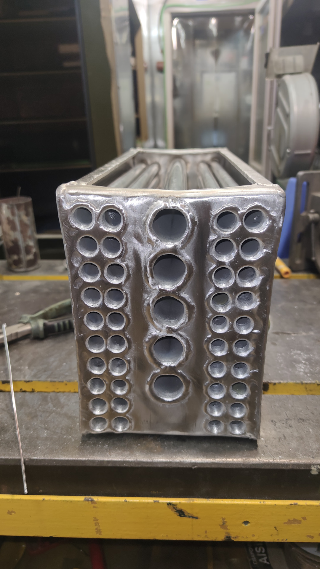

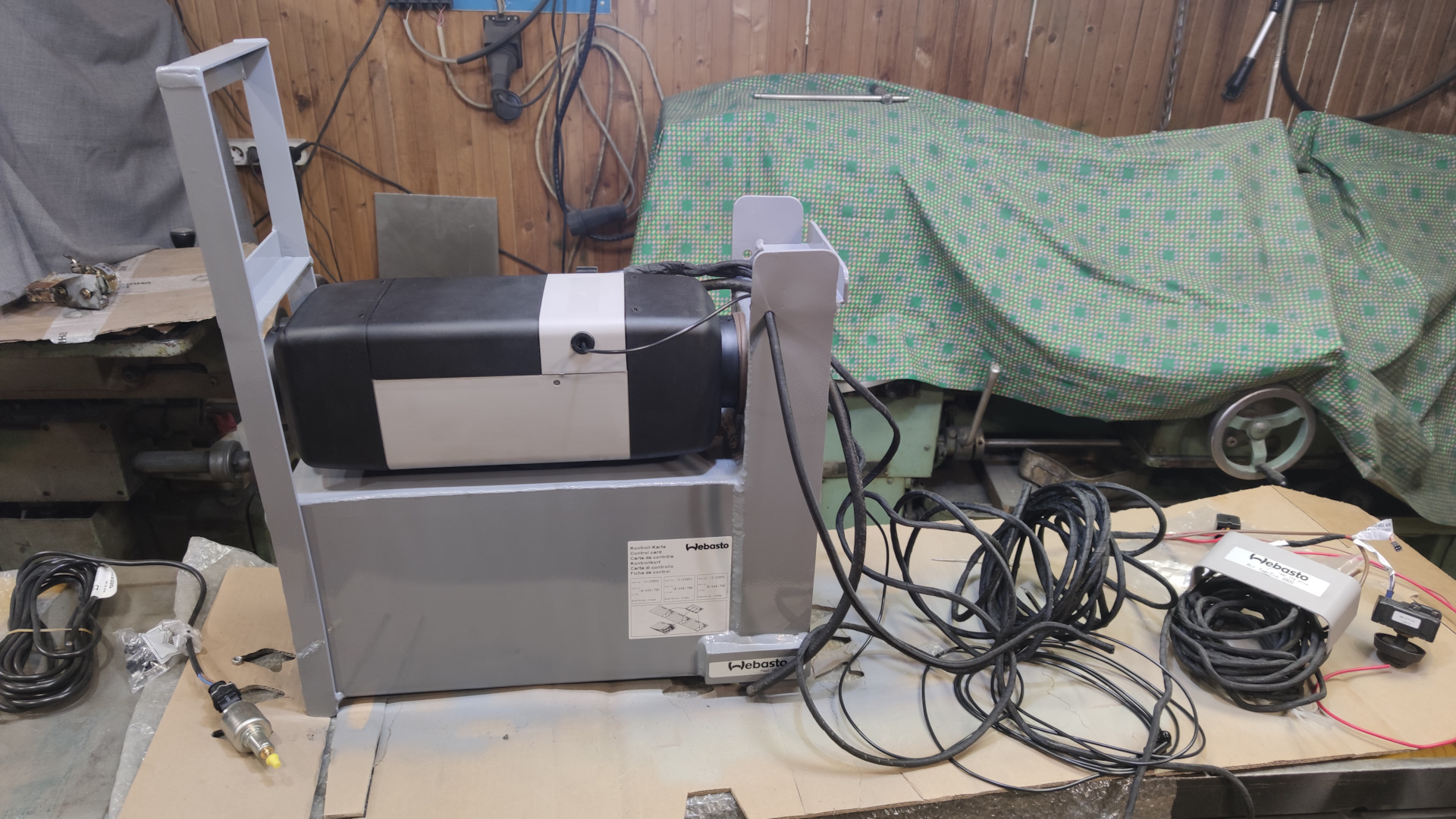

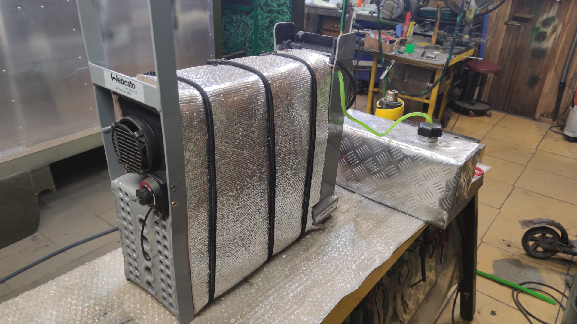

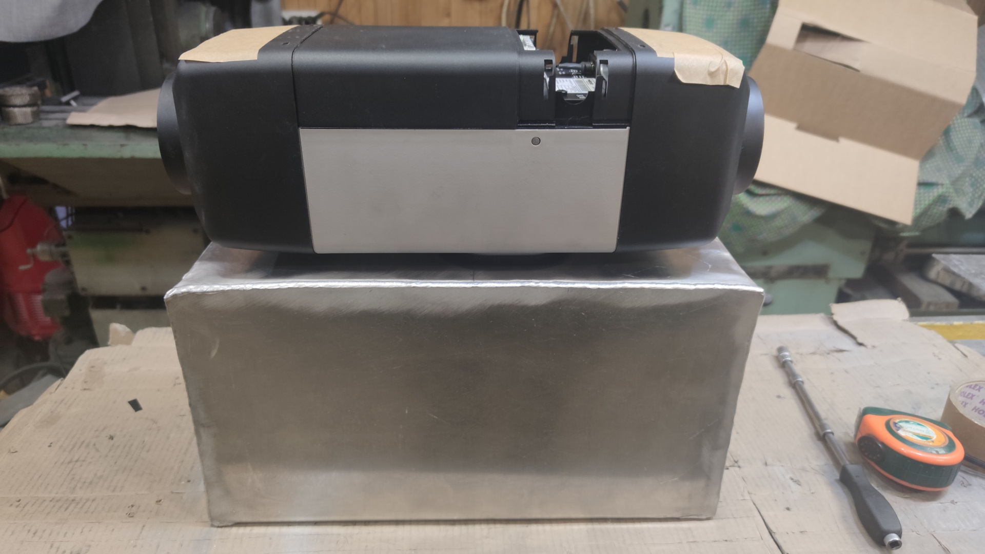

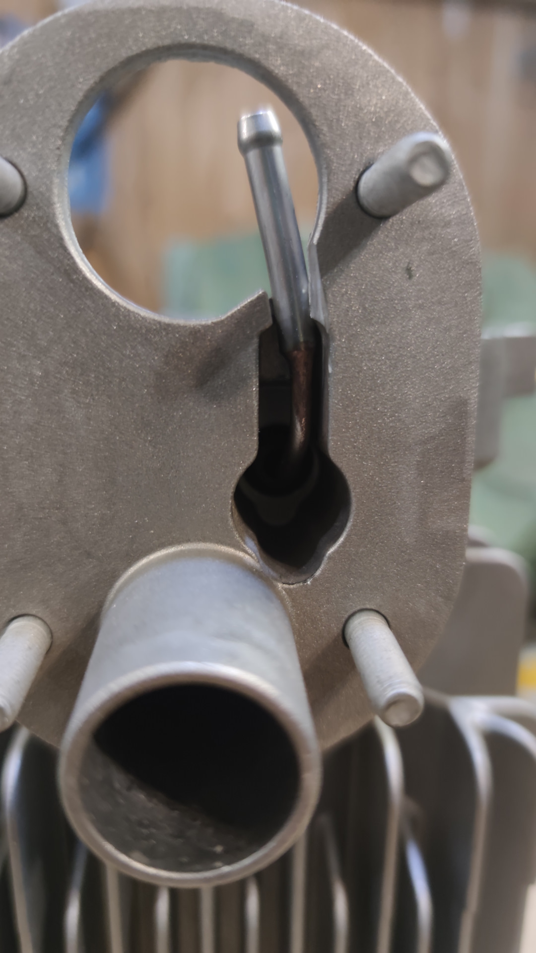

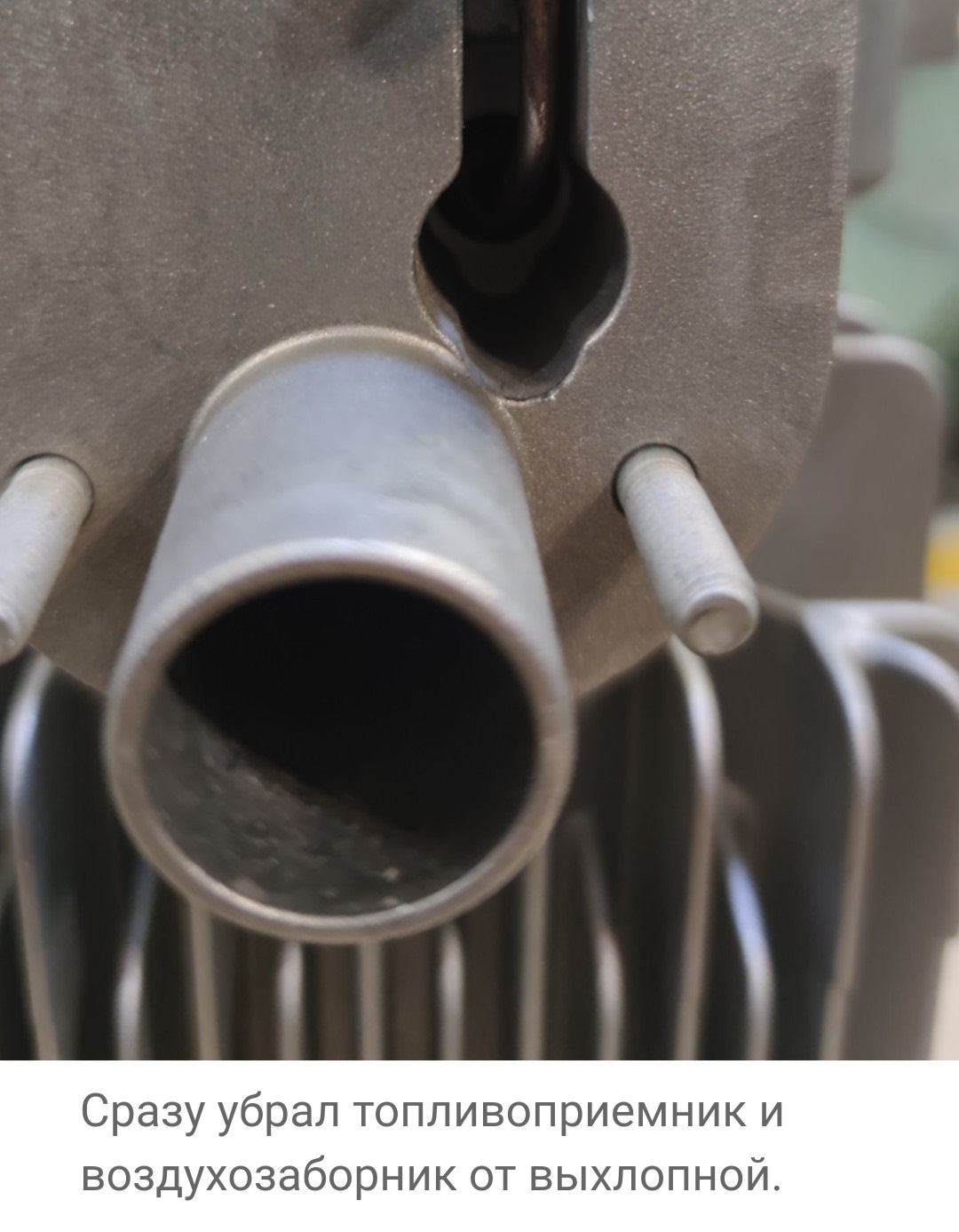

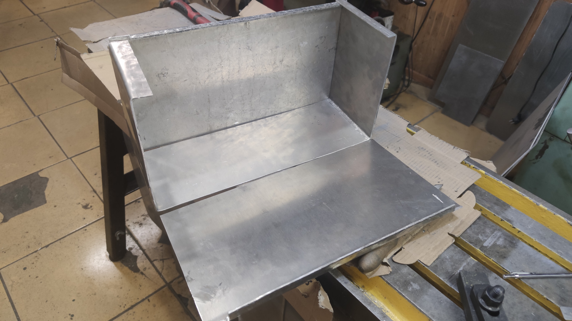

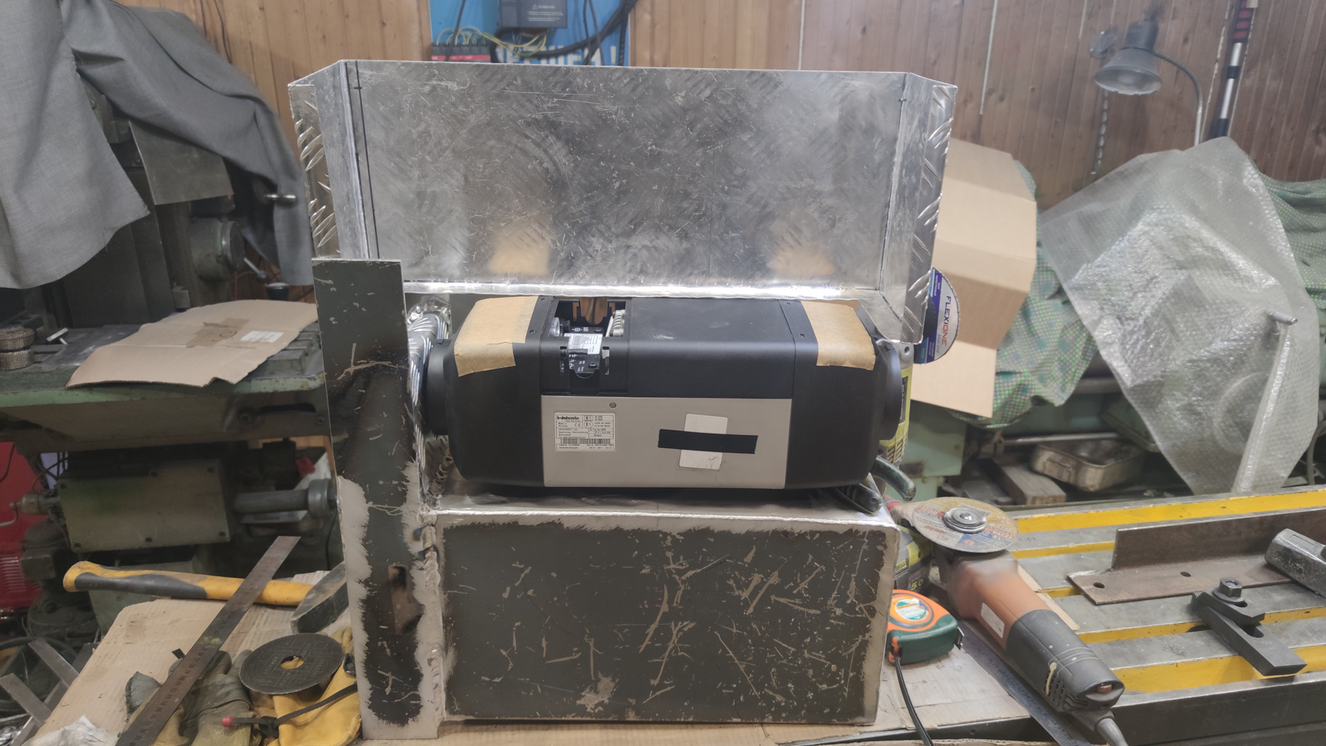

Куплен был установочный комплект.Разобрал, посмотрел что и как .Сразу убрал топливоприемник и воздухозаборник от выхлопной.С обрезков начал мастерить корпус.Крепление и выход отработанных газов.Разметил, засверлил.Ушло 20метров трубки92 вварки трубки толщиной 1ммВзвесилВзвесилв профильВоздуховодНачал топливный бакИз обрезков листов сварил бак на 14литров, горловина от канистры вварена.Быстросъемное крепление.Выход газов из теплообменника.Крепление бака и воздухозаборник готовы.Новая выхлопная, установил родной выходной штуцер, Подготовил под покраску.Загрунтовал.Покрасил, сделал крепление бака.Взялся за электрику.Комплект для буса видимо, все косы по 10 метров.Дно на винтах.Топливный насос очень шумный.Разместил сзади, сделал чехол, шумоизоляция следующим этапом.Крепление термостата и проводка.Термо и шумоизоляция.Все готово.Сделал шнур питания и клеммы .Выход выхлопной на улицу, использовал родную трубку воздухозаборника.

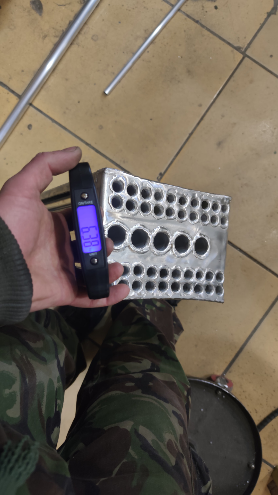

Выводы: 1) Автономка стала пожаробезопаснее т.к. больше нет раскаленных деталей. 2) Поднялась температура подогреваемого воздуха на 20С, было 90C на выходе стало 110C, следовательно КПД поднялся на 20%. 3)Забор холодного воздуха стал в самой нижней точке у пола, никаких дополнительных вентиляторов, печка забирает воздух через теплый теплообменник. 4)На максимальной мощности температура теплообменника и выхлопной 45С. 5) Шумоизоляция насоса и печки. 6)Съемная канистра на 14 литров, но печка может питаться из любой другой емкости, достаточно опустить топливный шланг.

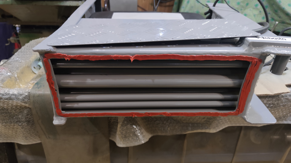

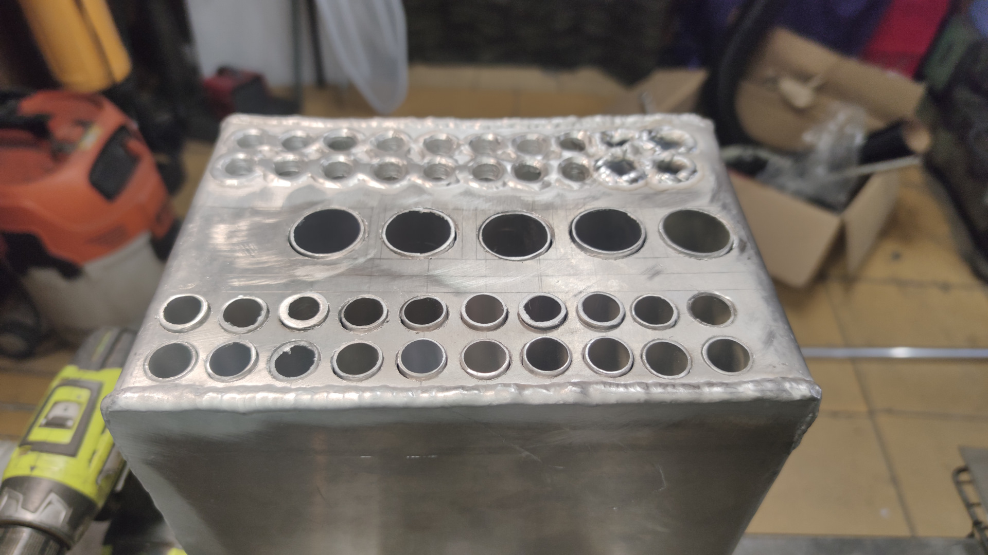

Алюминий разный бывает, у нежавейки теплопроводность в 15раз меньше, ставить ее на теплообменник это глупость, по весу аналогично. Трубки такие тк это лыжные палки советские утилизировал. Датчик есть. Но выпуск наружу поэтому это не тот случай.
Хорошая работа. Правда выхлопные газы среда агрессивная и алюминий как материал для теплообменника газ-газ не лучший выбор. Я бы из 421 нержи варил. Ну или датчик углекислого газа да погромче в салон. А зачем было столько мелких трубок вваривать? Не проще было бы вварить штук 20 большего диаметра сотами ?

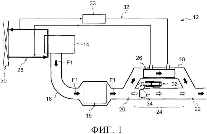

findpatent.ru/patent/258/2588335.html и так далее. Патенты американские есть и советские, и японские. Рекуперация тепла выхлопных газов, утилизация тепла выхлопных газов.

Вторую неделю работает никаких перебоев. Но надо учесть что дополнительного сопротивление на выходе не появилось, а точнее наоборот сечение выходной трассы стало больше а длинна меньше.

Блок обдувается входящим потоком комнатной температуры, в инструкции сказано что это температура должна быть до 85С. Термостат можно выкрутить на 35С максимум, теплообменник дает +20С к комнатной. Следовательно максимально возможная температура обдува блока 55С дальше печка отключается. 85С по инструкции не достижимы
Теплообменник зачётный, только всас воздуха должен быть снаружи холодный. Вебасто не расчитана на работу при таких температурах. Можно подплавить блок управления — ремонт будет крайне не дёшев.

Кстати, на тему топливопровода у выхлопа. Возможно, что он там не просто так, из-за удобства прокладки. А для подогрева топлива перед впрыском. Такое используют на тех же газовых горелках. Тут дизельное топливо, а оно тоже может "мёрзнуть", если не очень "зимнее". :) Что бы не "запарафинить". Не факт, что это так, но такая мысль мне в голову пришла.
Там диаметр топливной магистрали около 1мм, если замерзнет дизель то все… Мне нужен подогрев палатки и автодома, жидкость подогревать нет задачи, для этого плитка есть.

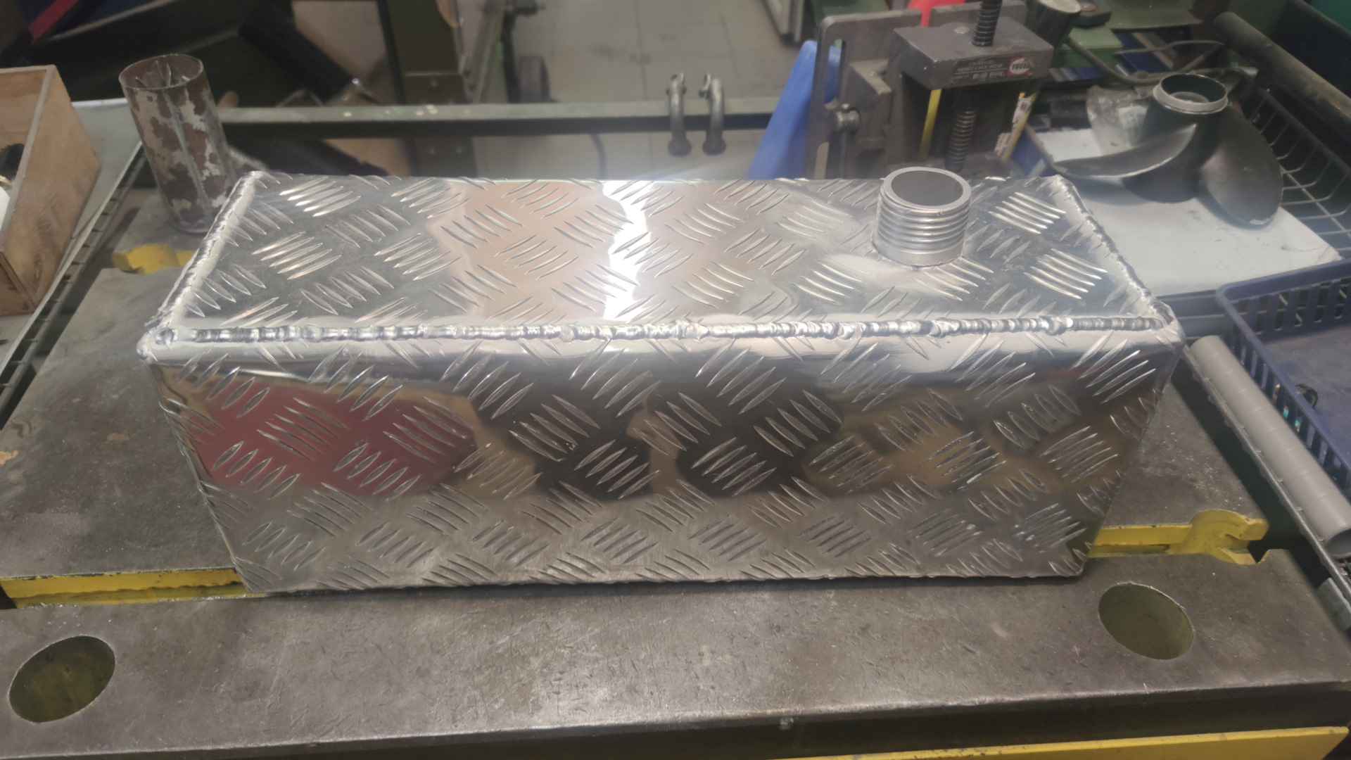

материал теплообменника нержавейка? тогда почти бесполезная приблуда, ибо у нержи очень хреновый коэффициент передачи тепла. тогда уже из алюминия нужно было делать.
могу поделиться трубой алюминиевой, от 1/4 до 3/4. правда недавно выбросил мешка 4 обрезков, причем многие по 1,5-3 метра были. Сдавать их не выгодно, проще выбросить
Весь конденсат образуется в теплообменнике и его много, нужно предусмотреть дренаж иначе захлебнется, достаточно дырочки в трубе после теплообменника и будет стекать.
Вот где бы на это взглянуть, такой теплообменник более полезен
Пока на скрутках и соплях но испытал.в теплообменник влазит 250 гр воды нагреваются до испарения за 4 мин печка на пол мощности.теплообменник с форд фокус 2 1.8 дизель.стояла на егр

Газы не идут обратно в отопитель? Физика тепло хочет вверх… Выхлоп снизу… Разбирали теплообменник хоть раз, что внутри, сажа, нагар?
Добрый день. Как крепили теплообменник к отопитель, чем устраняли зазоры? Видел 4 гайки но не понятно как закручивали.

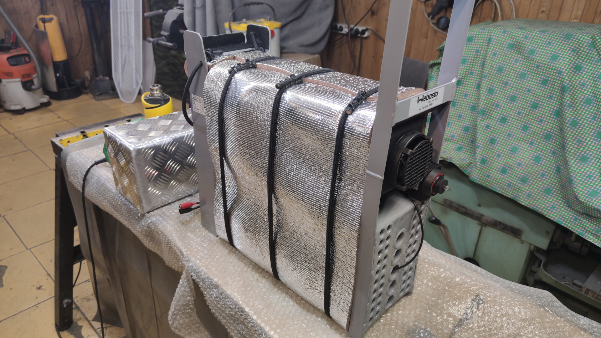

Для полноты понимания использования мной гаджета.
Несколько раз обрывалась подача питания электричества на кочегарке, никакого дыма. Там правда фильтр стоит он задержит если что, да я и не боюсь запаха дизеля. Ну а бинар и вебасто это небо и земля.

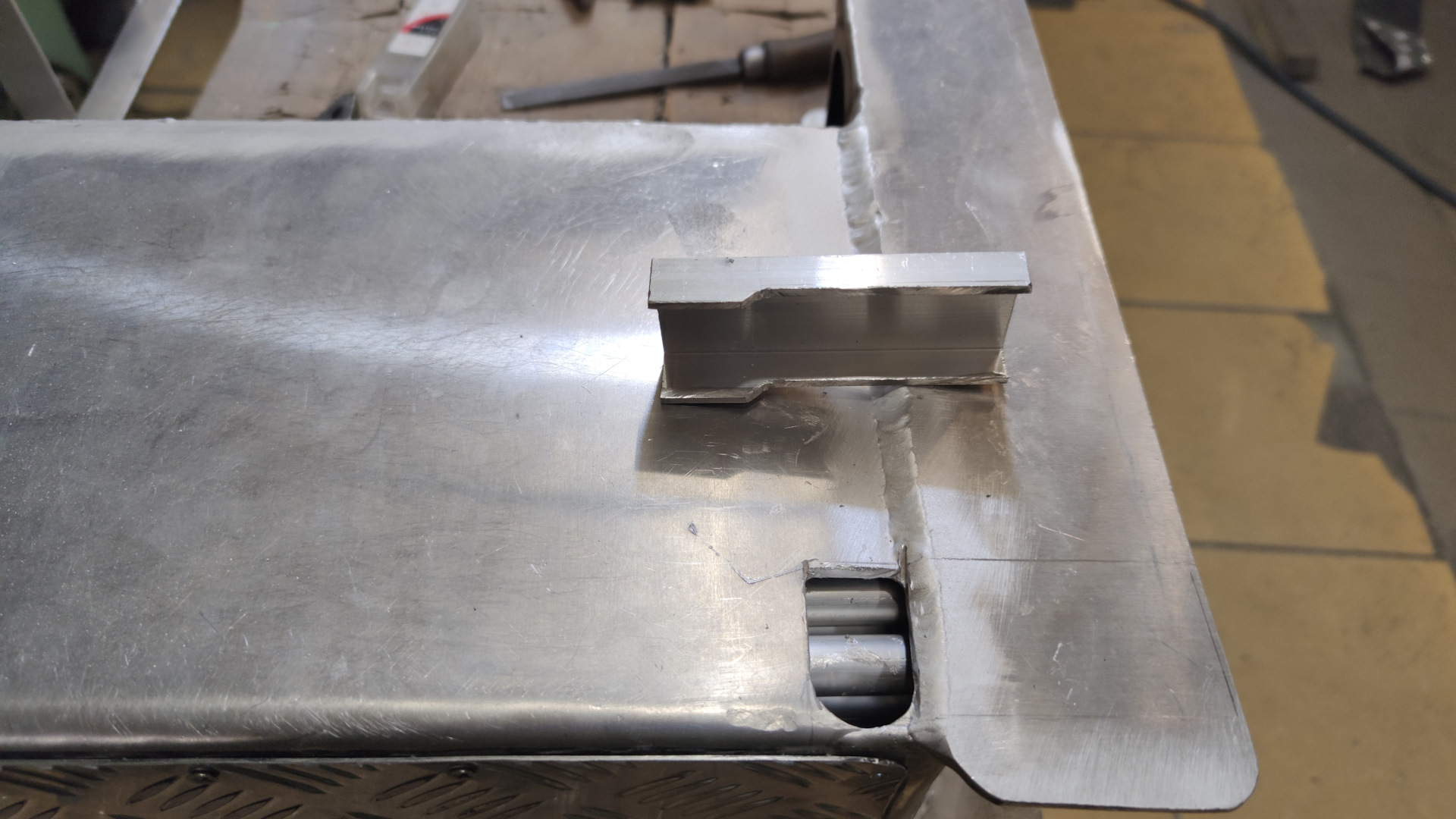

92 вварки — они того стоили чтобы КПД на пару % поднять?!)))
не на пару а на 20%, к тому же это не единственная выгода, я в конце подытожил
откуда расчеты?)
Это результат испытаний, об этом есть в тексте.
благодаря чему с 90 до 110 градусов выход поднялся?)
Благодаря отъему тепла у выхлопа и возврату его печке.
Так точно, поэтому все из алюминия сделано.
тогда идея имеет место быть))) но я бы, себе, из меди сделал. ее и паять проще и теплопередача эффективнее. Да и меди много
Красиво жить не запретишь, у меня только алюминия обрезки были.

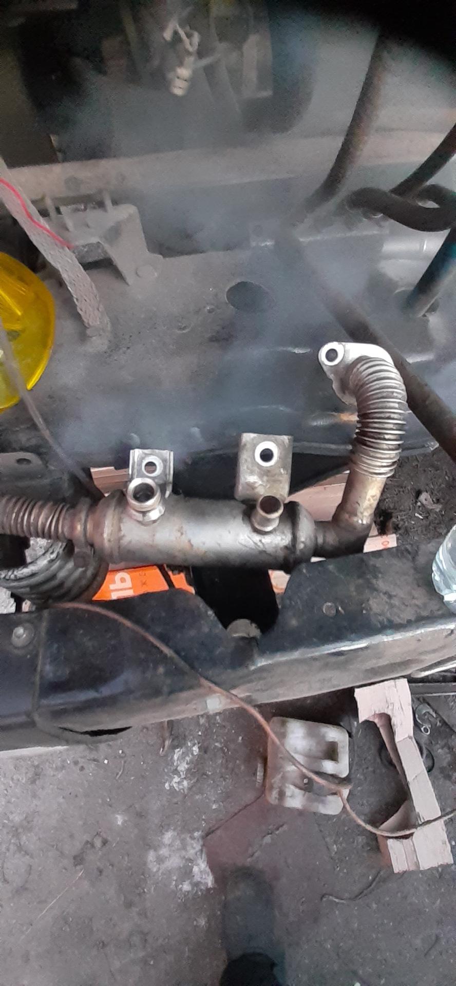

Ещё, видел, ставят теплообменник на выхлоп, который греет охлаждающую жидкость, тем самым, подогревая двигатель.
vjwhite

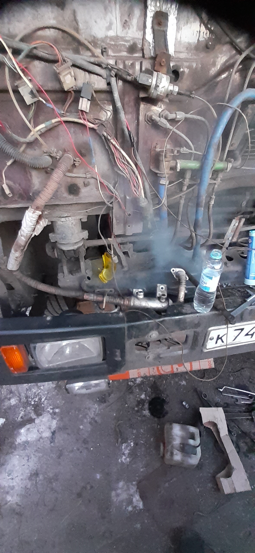

Вот я начал делать на камаз
Он будет стоять вертикально.ничего там не накопится.
vjwhite
