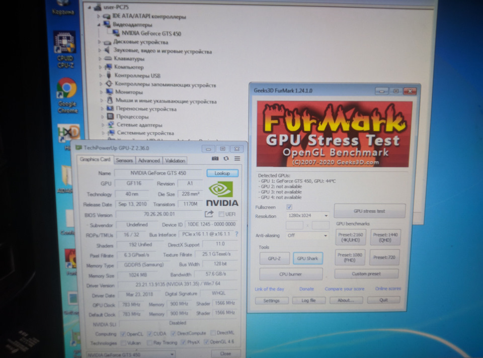

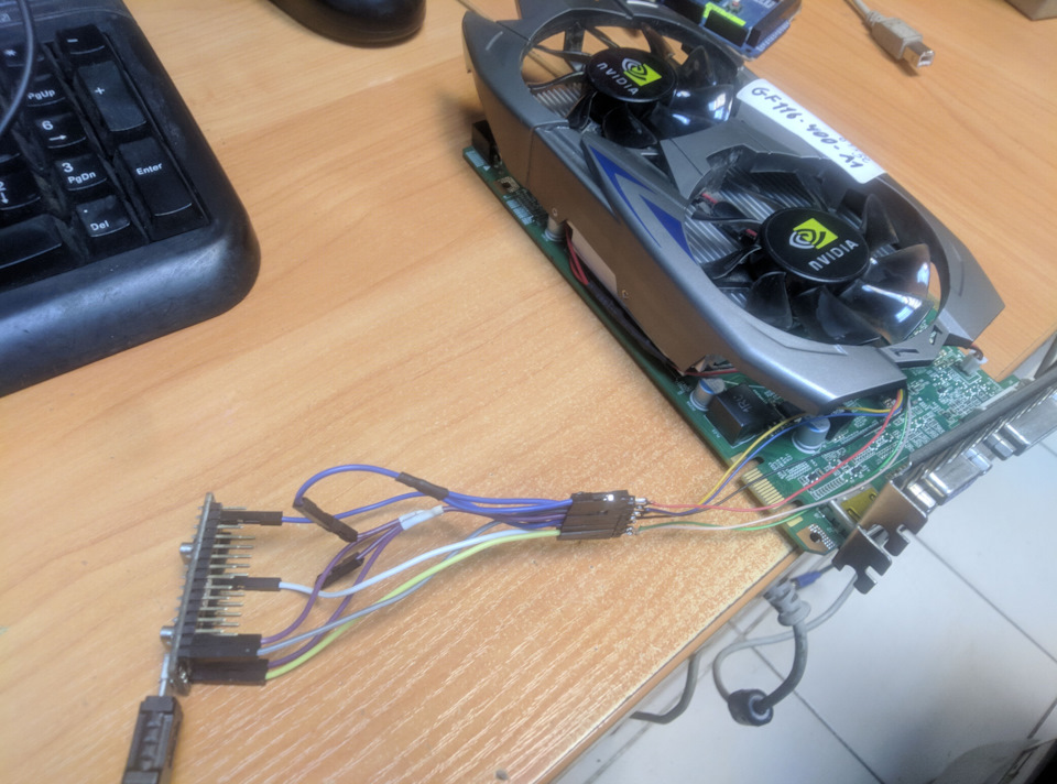

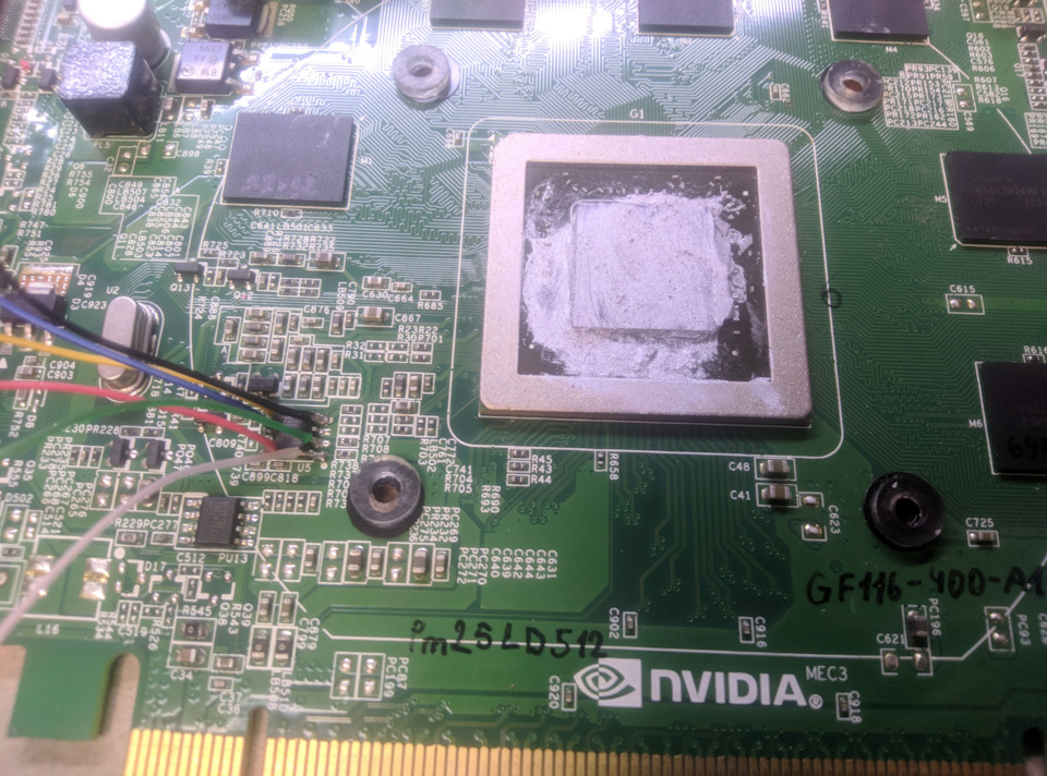

Досталась мне пара видеокарт китайского производства по цене "металлолома"
Обе карты включаются, даже работают, но стоит запустить игру — кирдык, BSoD…
Причина банальна — китай под этикеткой дорогих карт дает куда более слабые, просто меняя биос…
Так и тут — по этикетке имею GT 960 c 4Gb
Вскрываю
и вижу чип NVidia GF116-200-KA-A1 — гугл подсказывает, это на 95% GTX 450
На борту 8 модулей памяти жддр5 — значит 1Gb 128бит

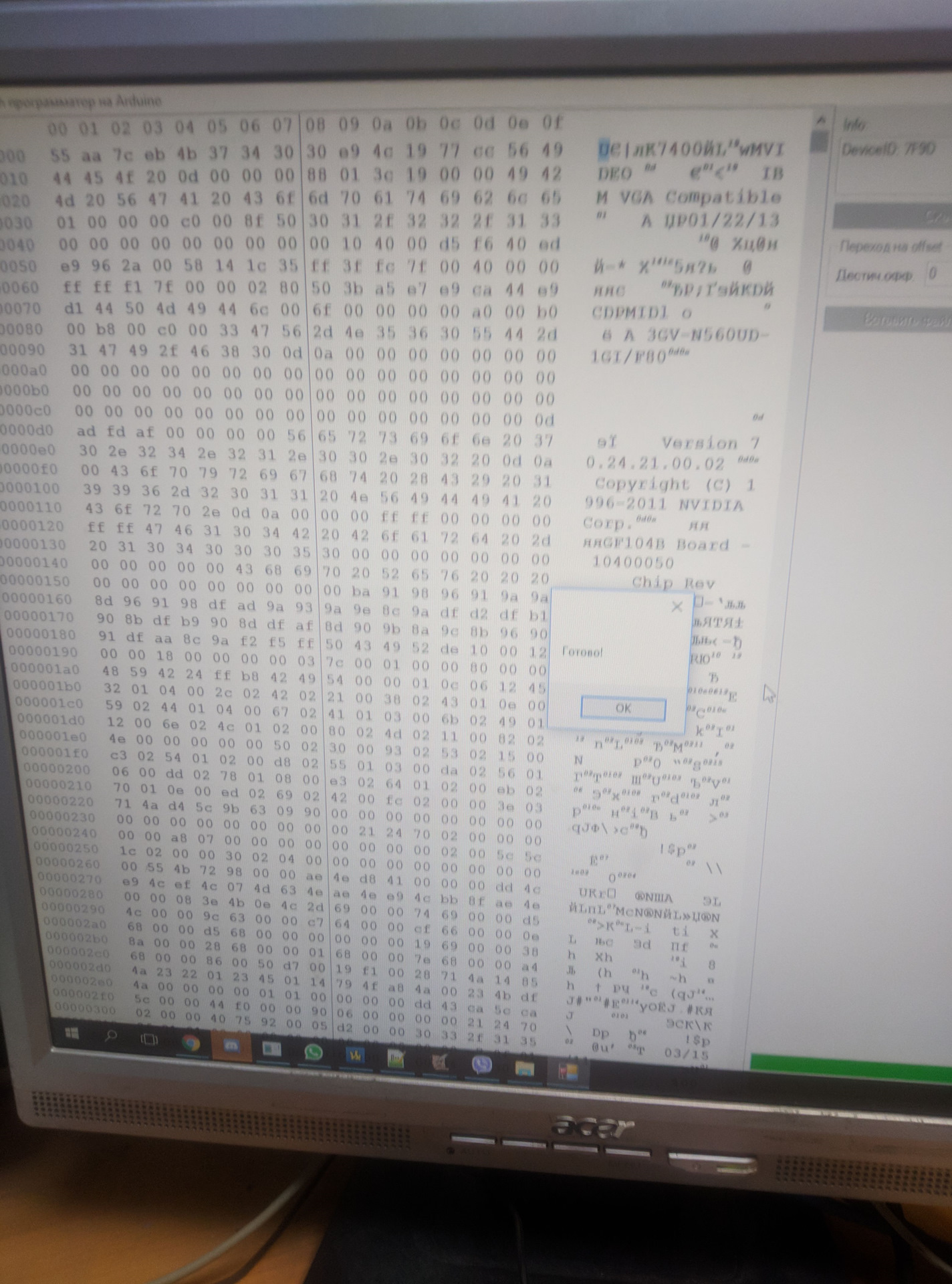

Раньше мне никогда не приходилось прошивать видеокарты — "окей гугл — как прошить видюху"
И гугл говорит — качай биос и прогу .
Так и сделал, с известного буржуйского сайта techpowerup нахожу карту нужного семейства и биос к ней, как и программу NVFLASH для прошивки биосов
Запускаю всё по инструкции и виду ФИГУ! — гугл говори — китайбрат залочил (заблокировал) биос!
Остается одно — искать программатор :(
Но есть у меня платка ардуино и гугл услужливо подсказал — ЕСТЬ программатор на базе ардуинки!
Спасибо его разработчику — сайт
Скетч записываю в ардуинку, подпаиваю провала и в путь!

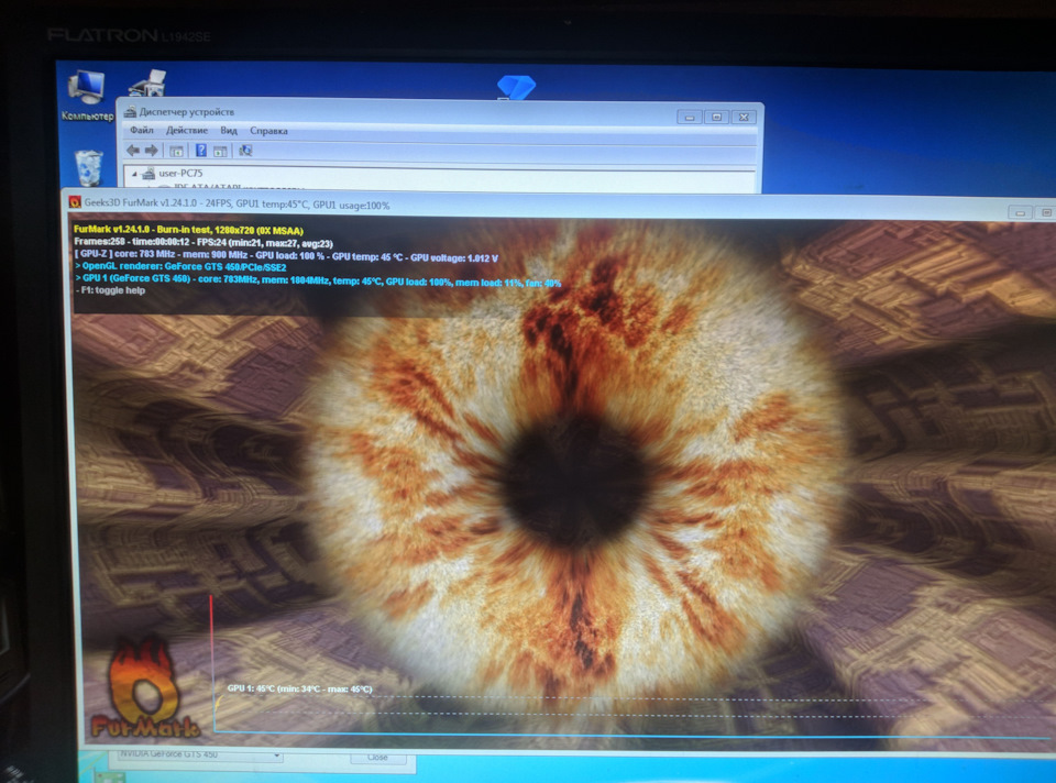

Итого — карта проходит все тесты как по процу, так и по памяти!
Профит!
//ПС, если заметили, на первых фото одна карта, а дальше другая — как я сказал вначале, достались ДВЕ карты с одинаковой проблемой — прошиты обе, обе на 116 проце, правда одна 450я а вторя 550я :)
но суть это не меняет — процедура однинаковая для обоих, просто фото мало сделал по первой…

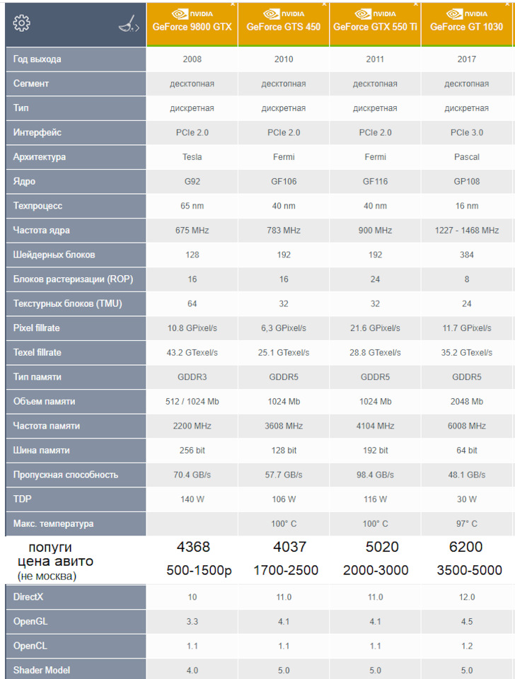

У моего отца на компе стоит Нвидия ЖТХ 9800 с 1Гб памяти, карта 2008 года!
у меня есть 450 и 550Ти — думал одну из них ему поставить…
Но вы тут про 1030 упомянули, "опустив" древние карты
А теперь сравните их характеристики и рейтинг попугаев…
Итого видюха 2008г, которую реально купить за 500р всего на 30% слабее, чем карта 2017 года ! которая в 7 раз дороже!
При этом это показатель "попугаев" — но если смотреть именно технические характеристики — то в большинстве игр, карат 2008 года порвет карту 2017 года!
Единственный плюк 1030 карты — это 2Гб памяти, ,
Да нафик оно надо! я лучше вторую 9800 возьму в СЛИ режим и получу производительность близкую в 1050 карте! но ценов всего 1000р…

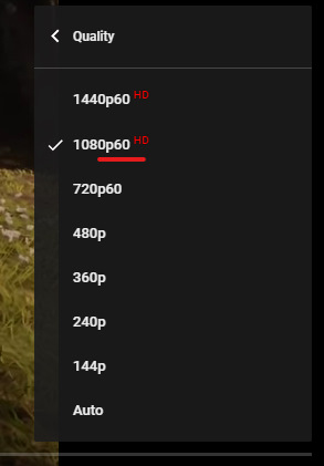

В видосах все показано, обманывать себя можно сколько угодно.
GTA5 (уж что может быть проще)
9800 GT (GTX недалеко ушел) — 720р low — 30-40 фпс (35-45 для GTX)
1030 — 1080р high — 55-60 фпс
Дальше можно не продолжать.

9800 GT это НЕ 9800 GTX и темболее не 9800 GTX+
9800 GTX+ на 30% мощнее чем 9800 GT
я привел скрин характеристик — по основным, отвечающим за ФПС на сложных сценах 9800 GTX+ в 2 раза рвет 1030…
1030 только на легких сценах за счет большего объема пямити и числа вычислительных ядер дает лучше показатели

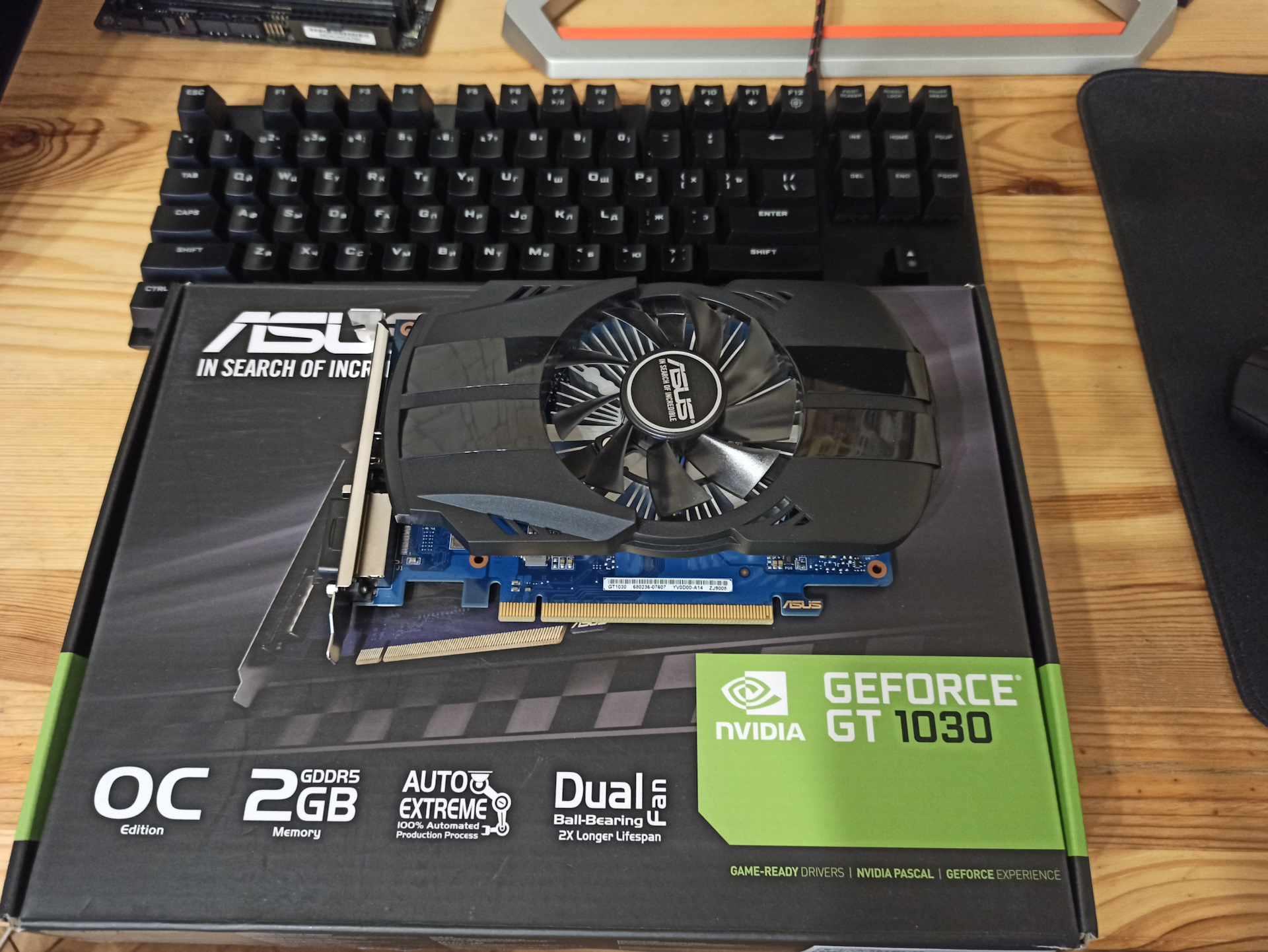

Мне как раз сегодня отправят бесплатную GT1030 из другого города. С меня лишь оплата доставки. Как придет, отпишусь тут. Расскажу во сколько обошлась.

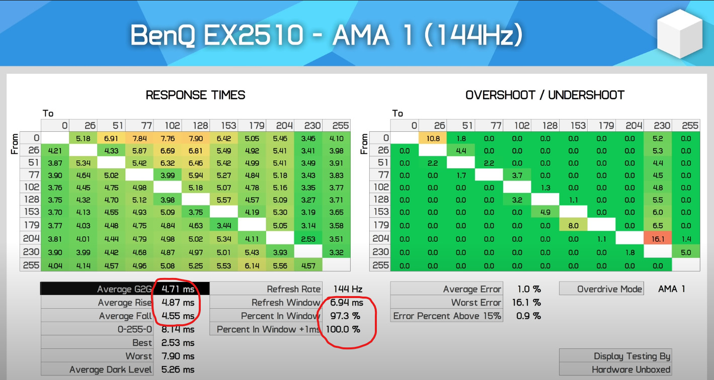

2) С того что проц этот его не вывезет, оно будет неиграбельно от слова совсем. В этом проще простого убедится, скачав его (благо бесплатно), и вписав в консоль net_graph 1 охренеть от резултатов не только по фпс но и по св (отставание от сервера). И это даже на 64 тик сервере Валв, тогда как сервера FaceIt и ESEA работают на 128 тик. Вот самое оно еще там попробовать, ахахахахах.
Очень смешно. Я 30 лет за компом, 15 из которых собираю высокопроизводительные игровые системы.)))
Для стабильной соревновательной игры в КС ГО сам использую монитор Benq Mobiuz EX2510, 1080р 144hz и дешевую систему:
Ryzen 7 2700 + RX 5500XT + NvME накопитель (минимум простой SATA SSD) и оптоволоконный интернет канал с низкими задержками. Это позволяет не всирать из-за железа (получать необходимые для быстрого отклика ~300 фпс), все упирается чисто в навыки.
А когда этого нет, даже в такой простой игре будешь только и отлетать, не успев дернуться, а потом удивляться "да как же так, наверное все вокруг читеры".

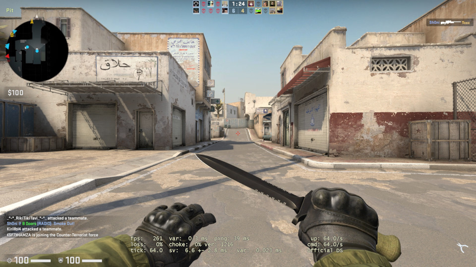

//пс, что же у меня всё идет на такой древности… и стажа у меня всего около 20 лет и фпс хватает для хорошой игры всего 30 и в томже КС чтото меня не особо выносили во времена её популярности…
Скрин со включенным net_graph на мусор-компе, в обычном режиме (10 на 10), даст 2, пускай вот тут (там же где я сделал) для сравнения. Естественно в 1080р и на максималках, как и шла речь выше.
