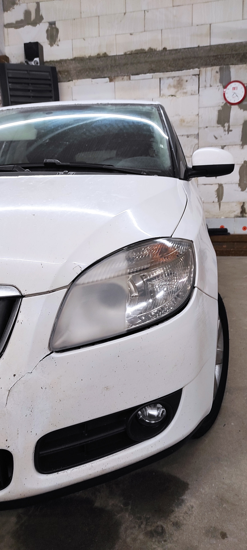

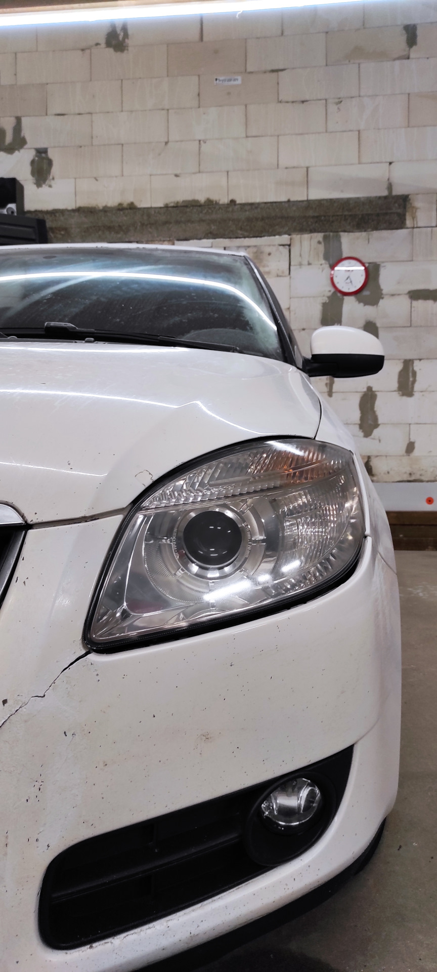

Метод химии хорошь тем что он быстр и прост!
Я так же сей опыт провел. Использовал обычную кружку с водой, маленький кипятильник за три копейки и дихлорэтан, который в радиотоварах так же за копейки можно купить. Главное это хорошо снять заводское покрытие со стекла, иначе да, паутина. Более двух недель при агрессивной среде использования и стекла ещё живые. Но я их не бронировал!
Считается что этот способ исключительно под пленку. Но она у нас стоит как крыло самолёта. Сильно дешевле залачить хорошим твердым лаком.
Залачить вы не сможете без серьезной потери светопропускания. (я не сторонник волшебных чайничков)
На сколько серьезные потери? При условии что по итогу стекло будет идеально прозрачным, на глаз естественно)))
50% по моему опыту жрало. И лак не выдержал даже года, хотя денег взяли как за пленку.
Так что бронируйтесь, не изобретайте велик)

А подробнее можно Ваш метод нанесения узнать?
www.drive2.ru/l/577927227010711581/
Совсем недавно как раз писал как делал.
Интересно, пользовался ДХЭ но не догадался так сделать) Молодец, спасибо за совет и наглядный пример.

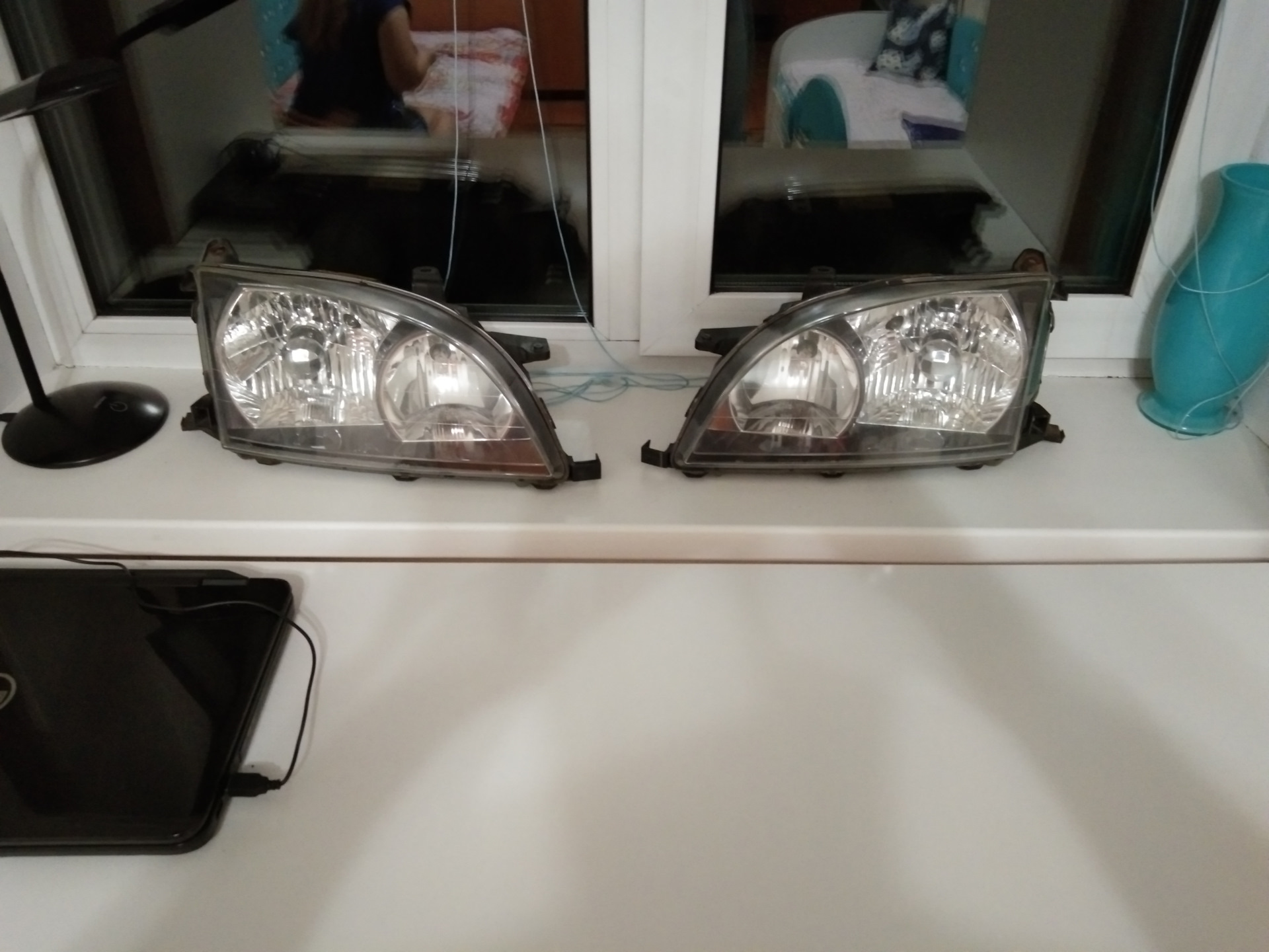

Делали так, фара паутиной пошла, потом переделывал обычным способом и бронировал
Какой паутиной?
Фотографий нет, пластик покрылся трещинами спустя неделю, по-новой шлифовал полировал.а в начале да эффект был отличный .может не со всеми пластиками совместим
Это не из-за этого трещины появляются на фаре
А из-за чего?
Ультрафиолет разрушает пластик, старение и перепады температуры, почему тогда появляются трещины в пластике без всяких химий?
Вот они были после хим полировки фотографий в близи нет к сожаленью
Скорей всего лак защищает пластик, после того как его сточили перед начесением пластик остался незащищенным
Ну да ладно, по старинке в броню и все)
Это лучше, если фара позволяет точнее ее формы

Химия на лак фары по разному воздействует, вот и паутина
Трещины та не в фаре а в пластике
Он пишет пластик покрылся трещинами, пластик покрыт с завода полериутановым лаком, он просто не взаимодействует с составом химии
Микро трещины внутри самого пластика. Или от погодных условий или от старения незнаю, но их не возможно убрать.
Речь шла о наружной полировке
Я в курсе. Прошёл все этапы и варианты. Самый надёжный наждак, полировка, лак и бронь пленкой.

Фары лежали дома при комнатной температуре в ящике, лак я зачистил
