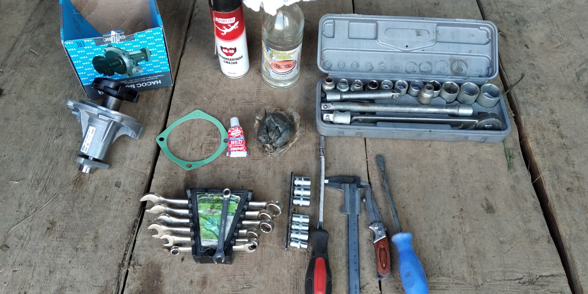

Для замены нам понадобятся:
— Ключи на 7,8,13,17
— Отвертка с плоским лезвием
— Нож
— Штангенциркуль
— Новый насос с прокладкой
— Пластилин
— Высокотемпературный герметик-прокладка
— Жидкий ключ, медная смазка
— Обезжириватель, ветошь

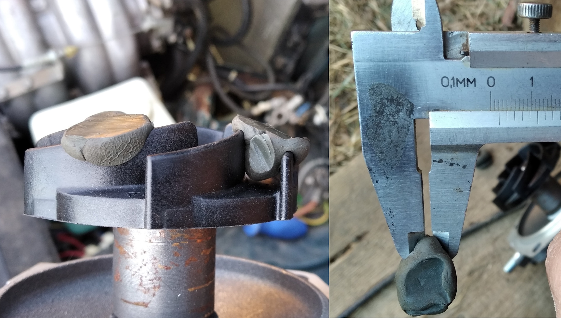

Перед установкой новой помпы обязательно проверяем зазор между лопатками крыльчатки и корпусом насоса, установив шарики из пластилина между лапатками с выступом в 2-3 мм. Устанавливаем крышку на место вместе с прокладкой и затягиваем, затем снимаем и с помощью штангенциркуля определяем получившийся зазор.
Зазор должен составлять 0,9-1,3 мм, при слишком большом зазоре эффективность насоса будет снижена, при слишком малом есть риск повреждения крыльчатки о корпус насоса.

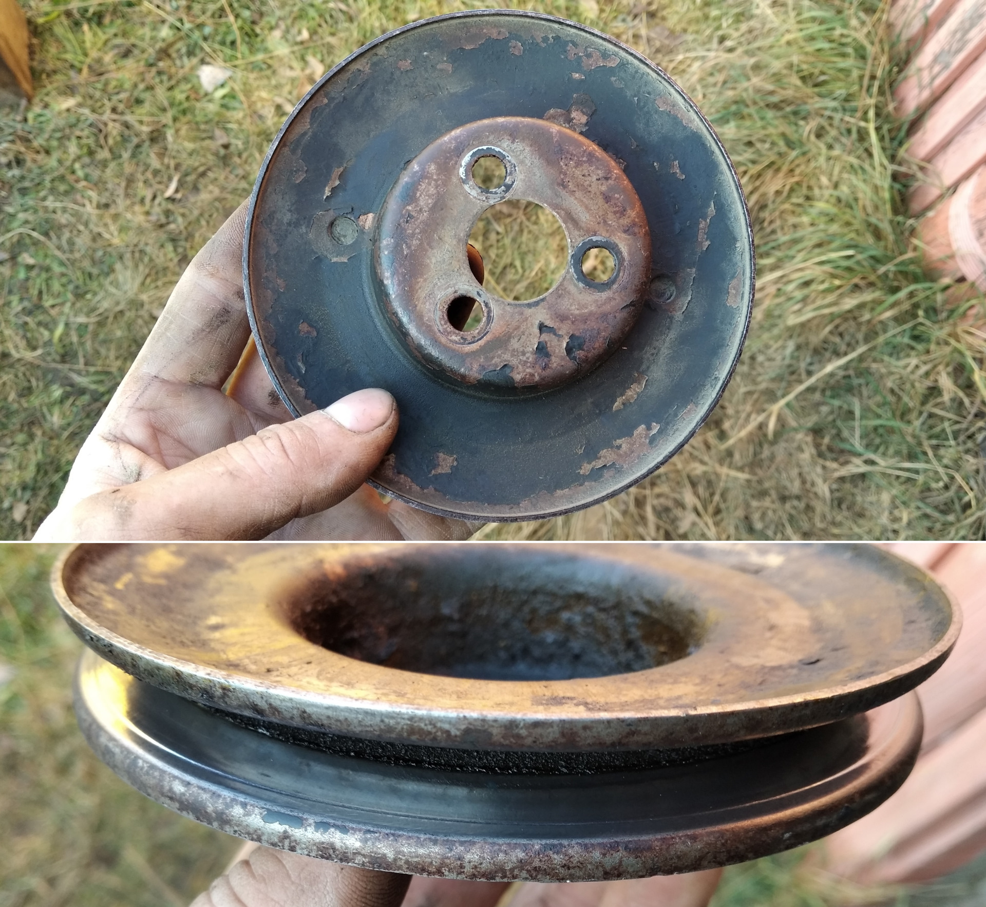

Перед установкой шкива проверяем его на наличие повреждений, трещин и состояние рабочей поверхности, при необходимости заменяем его новым.

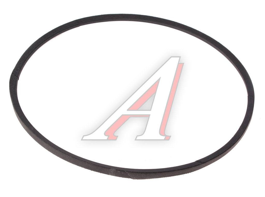

Этот "зубастый" ремень — полная хрень, гораздо надежнее и практичнее, тот, что на картинке.
Не согласен, ходит уже года два
За два года можно 100 км намотать, а можно и минимум 40 000
20 тыс. точно прошел
Презик даже это выдержит)))
Эти зубастые ремни катастрофа, у них только с внешней стороны армированная оболочка, которая лохматится и ремень приходит в момент в негодность. Возьми в руки для сравнения, такой как на картинке, поймёшь, о чем я говор.
они как раз в прорези между зубов рвутся, пару раз рвал уже
